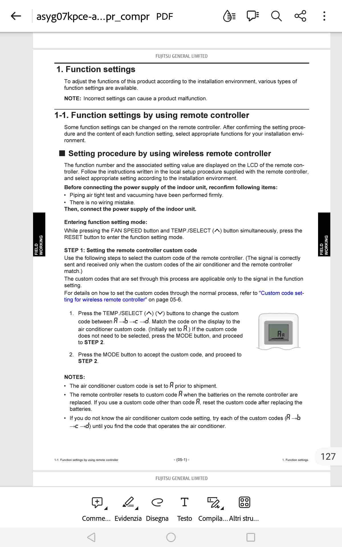

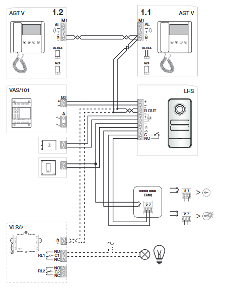

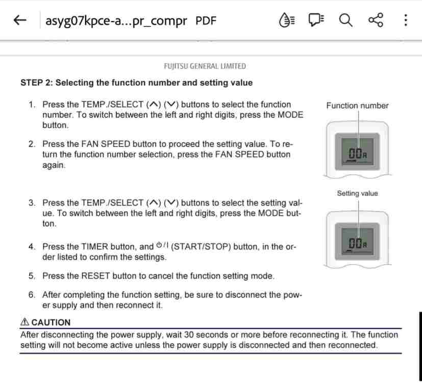

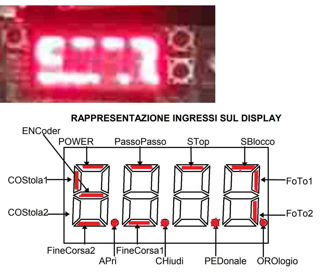

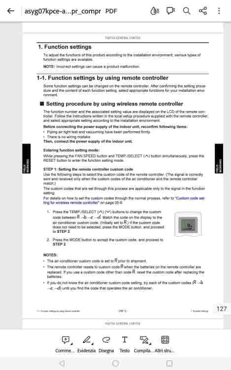

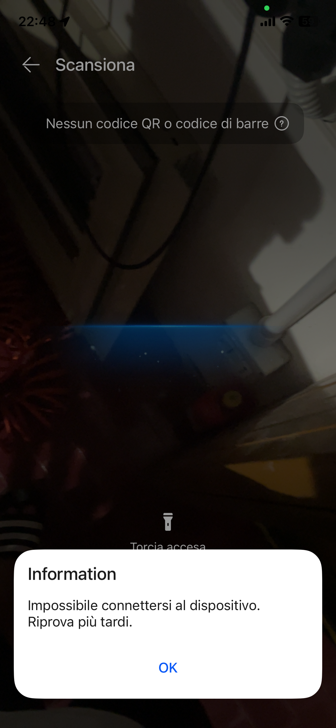

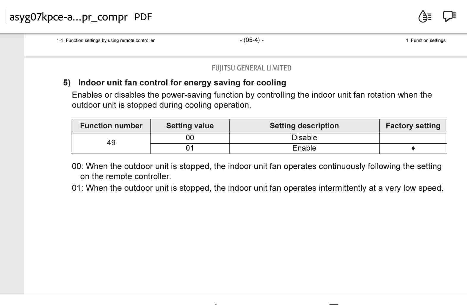

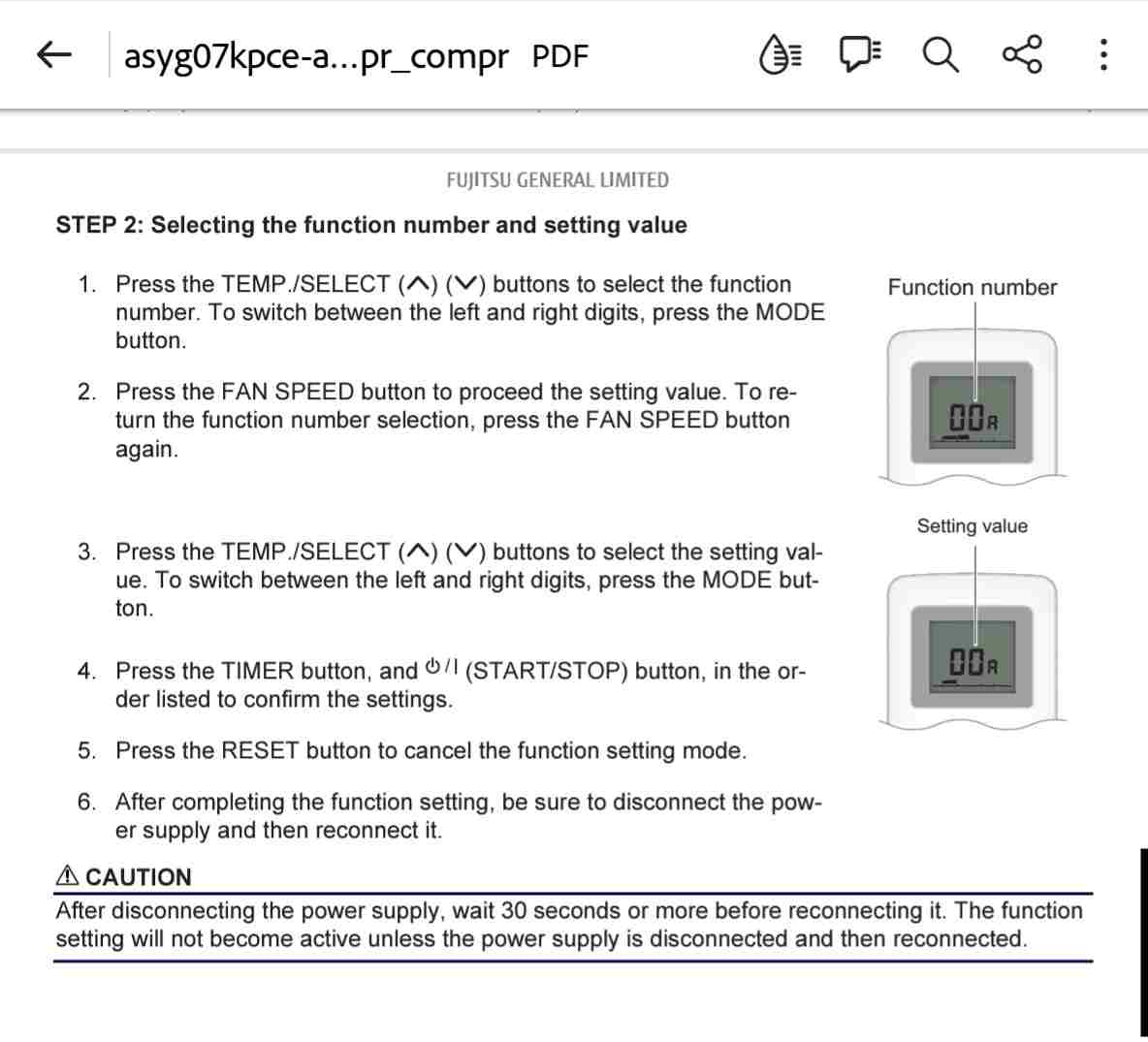

- Ieri
Aiuto scelta installazione videocitofono came
ROBY 73 ha risposto a El_Mago_Peppins alla discussione in Citofoni, videocitofoni e intercomunicanti
Un po' sì, dai. Quindi vedrai che una volta che avrai i pezzi in mano ti capirai meglio -
Citofono Elvox 1543 modifica per apertura portone da remoto
Ggiovanni ha risposto a smart2003 alla discussione in Citofoni, videocitofoni e intercomunicanti
Quale dispositivo? È il ring intercom? I cavi ci somigliano molto -
Basculante con Motore Roger R41/831 scheda H70/103AC
ROBY 73 ha risposto a Joppis alla discussione in Cancelli elettrici
Sei sicuro? Non conosco di preciso la scheda e non so se sia un "effetto fotografico, ma facendo il confronto con la RAPPRESENTAZIONE INGRESSI SUL DISPLAY da manuale e la foto: Mi sembra di vedere che il led della COStola2 sia spento e dovrebbe essere acceso, mentre i led Passo/Passo; APri; CHiudi e PEDonale siano tutti accesi, quando invece dovrebbero essere spenti e accendersi uno alla volta per il solo istante in cui viene chiuso il contatto premendo i vari pulsanti. Hai misurato in VAC (Tensione Alternata) in ingresso e in VDC (Tensione Continua) del ponte diodi e sempre 26V? Se non ne esci, ti conviene smontare la scheda e controllarla bene fronte e anche sul retro, perché la cosa non è chiara, casomai posta le foto -
Non serve un alimentatore esterno, usa i 12v della scheda di controllo, poi ti serve il solo deviatore con 0 centrale.
messa in servizio inverter huawei sun2000 non funziona
flogert ha risposto a flogert alla discussione in Fotovoltaico
Ciao, ho provato anche con il tuo metodo ma niente da fare non si connette, in teoria l’antenna del wi-fi è apposto perché io dall’app riesco a visualizzare la produzione dell’inverter ma non riesco ad accedere da locale. -
Ho diverse lampadine a led installate in più stanze, che dopo un paio di mesi iniziano a perdere la luminosità iniziale. E' vero che le pago 3-4 euro, ma vorrei qualcosa di più duraturo pur spendendo qualcosa in più. Potreste indicarmi qualche marca affidabile? Grazie!
Cancello Came ZE3M 1 anta battente - problema fine corsa apertura con fotocellula
ROBY 73 ha risposto a Papacla alla discussione in Cancelli elettrici
Sì, anche -
smart2003 ha iniziato a seguire Citofono Elvox 1543 modifica per apertura portone da remoto
Citofono Elvox 1543 modifica per apertura portone da remoto
smart2003 ha inserito una discussione in Citofoni, videocitofoni e intercomunicanti
Salve a tutti. Devo apportare una modifica ad un citofono di un amico che ha adibito il suo appartamento a B&B. Dovrei applicare a questo citofono l'apertura portone da remoto tramite un dispositivo via internet. Vorrei sapere con precisione quali sono i morsetti a cui devo collegare questo dispositivo per fare questa operazione, Allego fotografia del citofono e spero qualcuno mi sappia consigliare. Vi ringrazio anticipatamente. -
Trasloco impianto fotovoltaico
Marco Fornaciari ha risposto a mgaproduction alla discussione in Fotovoltaico
In linea di principio è possibile sia volturare che traslocare. Bisogna tenere presente che l'impianto fotovoltaio è abbinato all'unità catastale e alla possibilità di installazione di ogni zona. Le procedure sono articolate e ogni caso è a se stante. Il tutto è scritto nel sito del GSE, ma è sparso. Normalmente il trasloco fa perdere eventuali incentivi. Ma bisogna tenere presente anche le caratteristiche tecniche dell'impianto, non è detto che una volta smontato si possa rimontare pari pari. Bisogna anche vedere se il tuo impianto è compatibile con la zona dove vorresti trasferirlo anche a livello urbanistico. Di fatto è più facile fare una voltura e poi installare un nuovo impianto nella nuova abitazione. Va da se che il passaggio di proprietà dell'impianto e dei suoi diritti/doveri va riportato nel rogito di vendita/acquisto. Direi che la domanda conviene porla a professionisti esperti della tua zona dove venderesti. -
Aiuto scelta installazione videocitofono came
El_Mago_Peppins ha risposto a El_Mago_Peppins alla discussione in Citofoni, videocitofoni e intercomunicanti
Si la numerazione è quella della tua foto sopra, se vedi la foto allegata (presa dal pdf came) si vede che + e - del numero 3 vanno all'elettroserratura (credo sia quella), 4 e 5 vanno all'interruttore (forse quello per aprire il cancelletto dall'interno), 5 e 6 invece vanno sulla scheda came non si sa dove ma viene mostrato solamente nella stessa zona dei pin 2 e 7 usati dai contatti del numero 7 (c-n) sempre dalla tua foto sopra. ps. sicuramente mi sò facendo troppi film io e devo invece fare direttamente (e solamente) come hai detto tu -
Aiuto scelta installazione videocitofono came
ROBY 73 ha risposto a El_Mago_Peppins alla discussione in Citofoni, videocitofoni e intercomunicanti
Non ho capito di preciso quale numerazione stai usando, io ho sempre seguito solo quella nello schema del posto esterno che ti ho indicato ieri, poi vedi tu -
click0 ha iniziato a seguire Problema con lunghezza tubazioni con carica standard
Problema con lunghezza tubazioni con carica standard
click0 ha risposto a _gianluca_ alla discussione in Impianti Climatizzazione
No 15 + 17 fa 32 metri totali Tolti 10 fa 22. 22 x 20 440 grammi di gas da aggiungere -
Omron Cqm1 errore memoria 0x00F1 irreversibile
Marco Fornaciari ha risposto a Johnny T. alla discussione in PLC Omron
Fai una prova. Vai in linea e cancella tutta la memoria interna della CPU con il comando specifico, poi scrivi una sola network dove con l'ingresso 0.0 comandi l'uscita 100.00, e vedi cosa succede. Poi se non va, scegli una CPU della serie CP1L in base agli I/O che ti servono. Quindi apri il programma del CQM1 e gli cambi la CPU, converte in automatico. -
pulsantiera bticino 363221
Maurizio Colombi ha risposto a contras alla discussione in Citofoni, videocitofoni e intercomunicanti
Il kit 363221 è ancora in commercio, tale e quale a quello che hai installato adesso, se ti interessa averlo ad una sola chiamata dovrai comprare il kit 363211, identico all'altro, ma con un solo pulsante ed un solo citofono. Consiglio spassionato: compra un kit 2 fili, il 366811 ad esempio. Avrai la stessa base pulsantiera esterna. le stesse dimensioni dell'alimentatore e, purtroppo il citofono diverso, ma avrai un prodotto affidabile e di una generazione superiore a quello esistente. Per le richieste che hai avanzato, tutti i sistemi citofonici fanno quello he cerchi e per il cavo... non farti problemi, con il solo audio non ce ne saranno. -
Rolandas ha iniziato a seguire Restore dopo sostituzione HD su 840D
Restore dopo sostituzione HD su 840D
Rolandas ha risposto a DONATI FRANCO alla discussione in Sinumerik CNC
Ciao, mi trovo nella stessa situazione in questo momento... 😔 Qualcuno ha ancora l'immagine fantasma del PCU50 Siemens e può condividerla? slekysster@gmail.com -
Aiuto scelta installazione videocitofono came
El_Mago_Peppins ha risposto a El_Mago_Peppins alla discussione in Citofoni, videocitofoni e intercomunicanti
Ok a rigrazie, farò come dici 😉 ps. i dubbi mi venivano a causa di questa configurazione che appunto usa i contatti 4+5 e 4+6. -
pulsantiera bticino 363221
contras ha risposto a contras alla discussione in Citofoni, videocitofoni e intercomunicanti
Grazie del tuo interessamento: preciso che intendo montare un citofono audio monofamiliare anche se quello che ho adesso è bifamiliare ma di fatto non lo uso in tal senso in quanto in questa casa vi abito solo io. per quanto riguarda l'apri cancello è incorporato con apposito pulsante nell'apparato interno. Per il nuovo kit non ho idea , come già detto, in materia sono un vero ignorante. Sono graditi consigli Grazie di nuovo -
Perdita acqua dal tubazione lavello bagno
and.1974 ha inserito una discussione in Impianti (Idraulica)
Questo pomeriggio rientrando a casa ho notato una parte del secondo bagno di casa semi allagato, con acqua che gocciolava dagli attacchi a muro del lavabo ed un leggero sibillio di acqua, Ho quindi chiuso i generali dell’acqua e contattato l’idraulico che verrà domani. Poco fa, tornando ho trovato di novo una piccola pozza di acqua: ora mi domando, se il generale dell’acqua è chiuso (e ne sono sicuro, ho aperto il rubinetto e non esce nulla), da dove accidenti è uscita quell’acqua? L’unica cosa che posso pensare è che sia ancora dell’acqua presente nelle tubazioni, avendo chiuso il rubinetto centrale non può arrivare altra acqua. -
Aiuto scelta installazione videocitofono came
ROBY 73 ha risposto a El_Mago_Peppins alla discussione in Citofoni, videocitofoni e intercomunicanti
Ok, non cambia nulla, che poi a dir la verità i morsetti dovrebbero essere 5 e 6 Come ti ho già detto: Dai morsetti 5 e 6 come già detto sopra, esce la tensione adatta per far scattare la serratura che funziona in corrente alternata, dovendo quindi sostituirla con un relè, anche questo è meglio che sia in Alternata, anche se potrebbe funzionare comunque anche in Corrente Continua. -
pulsantiera bticino 363221
ROBY 73 ha risposto a contras alla discussione in Citofoni, videocitofoni e intercomunicanti
Ciao contras, In teoria sì, tutto sta a capire quale sarà la definizione / qualità video che avrai in caso di un nuovo kit videocitofonico, se invece fosse solo audio al 99,99% (salvo condizioni davvero pessime del cavo), puoi andare tranquillo che funzionerà bene. Intendi un pulsante apri cancello all'infuori del citofono interno? Di solito non ci sono problemi, una volta che avrai scelto il nuovo kit vedremo come collegarlo. -
Motoriduttore 220 V piccolino
Straorso ha risposto a Straorso alla discussione in Motori - Generatori
Dovendo funzionare 30" ogni ora (limitatamente alle ore e ai giorni che uso l'aspiratore) credo che arriveranno prima i 6 mesi che "alcune ore di funzionamento" 😊 -
Scaricatori di sovratensioni
michy1990 ha risposto a michy1990 alla discussione in Altri argomenti elettrici
Il reset? Perchè dovrei effettuare il reset?Nel caso dovesse suonare, non dovrei sostituirlo? Scusate delle ripetute domande. Poi alla presa sono collegate due ciabatte tramite una doppia spina salvaspazio. Quindi proteggerà tuto ciò che sta a valle della presa, ovverò i carichi collegati alle due ciabatte? Considerato che dovrà venire un elettricista per installare il differenziale nel garage, subito dopo il contatore vorrei far installare nel quadro condominiale lo scaricatore di sovratensione di tipo 1 -
condizionatore Fuijtsu stacca_attacca in continuazione raggiunta la temperatura
alighi ha risposto a Rob52 alla discussione in Guasti/Problemi Climatizzazione
Caldaia FonteCal Mini Tech 25 XER non produce acqua calda
Stefano Dalmo ha risposto a themonster alla discussione in Guasti/Problemi Riscaldamento
Scusa , ma io desidero la risposta a questa procedura . allora , il problema da te citato o è frutto della rottura del motoriduttore o dell’otturatore . Della tre vie . Se mi dai delle notizie che cerco , ti posso rispondere pi preciso . altrimenti verifica tu quale dei due è rotto . -
Mi sono perso in un bicchiere di... AND OR
batta ha risposto a mariokravma alla discussione in S7-300
Su questo mi devo spiegare meglio. Scrivevo in modo che fossero convertibili in ladder segmenti che potrebbero assomigliare a questo. Quando c'erano calcoli,salti, ed altro che si prestava ad essere scritto in AWL, scrivevo in AWL e basta, ma erano segmenti con un flusso chiaro e lineare. Piuttosto che fare parentesi, usavo bit di appoggio, in modo da avere sempre logiche facilmente interpretabili. Assolutamente d'accordo. Con il "vecchio" Simatic Manager ho usato SCL solo in casi particolari, perché l'editor era pietoso. Oggi, con il TIA, dotato di quello che è il miglior editor di testo strutturato che mi sia mai capitato di usare, scrivo molto volentieri in testo strutturato. Però, ci sono casi dove l'AWL risulterebbe più efficiente. Ma, come detto nel precedente post, mi impongo di non usare più AWL perché, bene o male che sia, è un linguaggio che andrà a morire.
