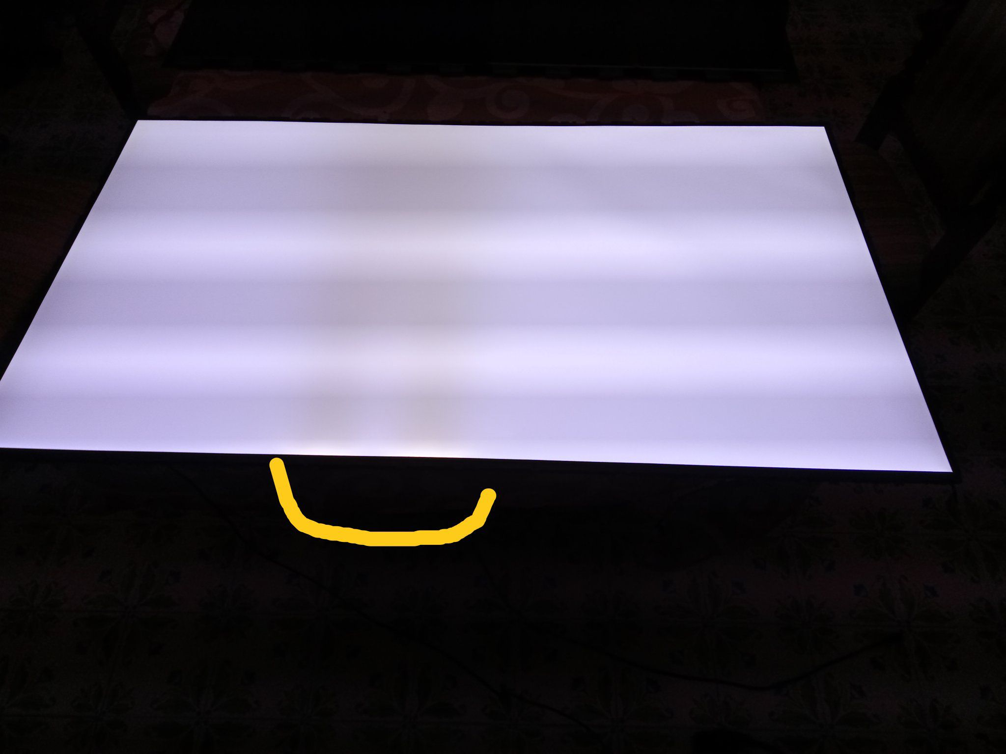

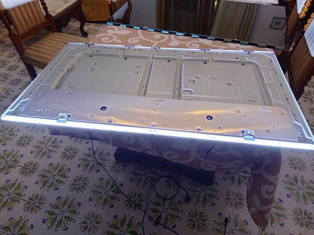

Buongiorno, dopo tempo ho aperto questo TV Samsung mod. UE49MU6400U con la barra led di sinistra che ha bruciato e annerito 7-8 luci su di essa. Aprendo e sostituito il kit delle 2 nuove barre ok, ma ho notato che il pannello diffusore in plexiglass è stato leggermente incavato (tipo zig zag) e annerito di 1 -2 mm, col calore della fusione dei led rotti. Rimontando fogli bianchi e pannello trasparente solo, si intravedono 2 leggeri contrasti in verticale. Allego foto, chiedo se il pannello è recuperabile, es. affinando le incavature e il grigio bruciato, o girarlo sottosopra, o se conveniente bisogna sostituire ?!
Diodo necessario?
Gert dal Pozzo ha risposto a Gert dal Pozzo alla discussione in Schemi e applicazioni di circuiti elettrici
Ciao. Solo per capire, che differenza c'è dal mio? A parte essere a due relè invece che uno. Anche qui c'è la separazione tra vcc di segnalazione e quella del relè mediante jumper. Vedi foto -
oirel7 ha aderito alla comunità
Scheda comando riscaldamento escavatore CAT312LC
Livio Orsini ha risposto a Leone2285 alla discussione in Elettronica generica
Più che dente di sega, sembra un...sega di dente. Scusa la vecchia battutaccia triviale. Questo però non inficia il funzionamento. Che tensione di comparazione c'è in ingresso al 2901. Perchè dalla manopola della consolle dovrebbe arrivare un livello di tensione proporzionale alla posizione della manopola, questo livello deve essere comparato con il dente di sega, in uscita si avrà un impulso di larghezza variabile proporzionale al livello di comparazione. -
per esperienza professionale molto più semplice fare dei ponti nel quadro per bypassare le sicurezze piuttosto che modificare il software. Adesso ci sono le serrature di sicurezza con gli RFID quindi non esistono più le chiavette di scorta per tenere la porta aperta. Nelle aziende strutturate nessuno si sogna di bypassare le sicurezze perché le persone predisposte (RSPP) girano come falchi per cazziare qualsiasi manomissione o semplice "dimenticanza" esempio salire sulla cesta senza imbrago o non legati ecc. Nelle aziende a gestione più "garibaldina" i bypass avvengono ed ogni volta cerco di educare invece di reprimere. In tanti anni mai ho visto la manomissione del software di sicurezza. Le aziende strutturate inseriscono nel contratto la clausola di fornitura del software e comunicazione delle password di qualsiasi livello. Ovviamente nel periodo di assistenza manco si sognano di toccare perché è compreso nella fornitura, successivamente in caso di modifiche sarà loro responsabilità. L'importante è che la safety map dichiarata in fase di certificazione sia rispettata.
Diodo necessario?
Livio Orsini ha risposto a Gert dal Pozzo alla discussione in Schemi e applicazioni di circuiti elettrici
Questo, ad esempio, è un modulo più adatto. Nella pagina linkata trovi altri moduli. -
FAM9 ha iniziato a seguire Cronotermostato Vemer Chronos 230 non mantiene l'orario in caso di assenza rete
Buongiorno a tutti, ho provato a cercare tra le discussioni ma non ho trovato un caso simile al mio, quindi vi scrivo qui. Ho una lavastoviglie Siemens SL6P1S che durante il ciclo di lavaggio fa scattare il magnetotermico della linea prese. Il problema non è costante, ma si presenta in modo random e, da quello che ho notato, sembra succedere soprattutto durante la fase di riscaldamento dell’acqua. La pompa di scarico durante lo svuotamento fa un leggero ronzio, però non ho mai trovato acqua sul fondo macchina. Quando scatta il magnetotermico e apro lo sportello, all’interno si sente caldo, quindi la resistenza sembra comunque funzionare. Mi viene il dubbio che possa avere qualche dispersione verso terra. Il comportamento è abbastanza intermittente: ad esempio ieri sera è successo 5–6 volte, mentre nei giorni precedenti non aveva dato problemi per diversi cicli. Qualcuno sa dirmi il codice della resistenza per questo modello? Oppure avete qualche suggerimento su cosa controllare prima di sostituirla? Grazie mille a tutti
- Oggi
Per farla breve se do il sw al cliente, questo fa modifiche, qualcuno si fa male, loro ricaricano il software originale...come faccio a dimostrare che è stato manomesso se appunto non ho modo di tenere traccia dei cambiamenti? La soluzione non esiste in quanto se lo fornisco con psw non ha senso altrimenti tanto vale non darglielo.
scheda caldaia beretta meteo green
ISITRO ha inserito una discussione in Guasti/Problemi Riscaldamento
Sarei grato se qualcuna ha la documentazione della scheda elettronica della suddetta caldaia a condensazione perche' devo individuare il connettore che va al pwm della pompa di circolazione interna e non mi viene bene di tagliare tutte le fascette di cablaggio per seguire il cavetto ...Ho saputo che la pompa va a pwm inverso praticamente 0 % massima velocita'...vorrei individuare col multimetro i rispettivi segnali in sanitaria e riscaldamento per sentenziare questo guasto... Grazie mille -
riscaldamento a pavimento malato
ISITRO ha risposto a ISITRO alla discussione in Guasti/Problemi Riscaldamento
allora fatto le misure di pressioni... con una pompa estesna di lavaggio pressione per fare circolare tutto separatore , pompette serpenti pavim ecc 0.5 bar ritorno in vaschetta pompa libera... Non ci sono a mio avviso otturazioni sull impianto...era stato smontato e controllato il separatore valvole di non rit. incorporate ecc. tutte pulite... a questo punto ho collegato un manometro su mandata caldaia poi sul ritorno perche ne avevo uno solo con impianto acceso 1 bar entrambi prelievi a t ...praticamente circolazione nulla ... Rimane pompa ma se fa' l'acqua calda la pompa rotta non dovrebbe neanche scaldare la scatoletta sanitaria... , valvola 3 vie? il cursore si muove ma non lo aperto, valvola bypass interna ? da controllare mediante smontaggio ...se qualcuno mi fa' vedere i terminali pwm che vanno alla pompa su che connettori si trova sulla scheda di controllo sarei grato... , mi rimane tout court da controllare la pastiglia termostatica di sicurezza sul corpo separatore che dovrebbe tagliare tutto se supera 50 gradi al pavimento.... mah.... -
Diodo necessario?
Gert dal Pozzo ha risposto a Gert dal Pozzo alla discussione in Schemi e applicazioni di circuiti elettrici
Grazie @Livio Orsini. Attendo il modulo. I fili dell elettroserratura non percorrono assolutamente con quelli di comando. Quindi almeno questo inconveniente lo evito. -
Serratura Elettrica Comandata Da Tre o più Citofoni Diversi
Maurizio Colombi ha risposto a Andrea1989- alla discussione in Citofoni, videocitofoni e intercomunicanti
Certo. -
aiuto su questo componente non trovo il datascett.
Livio Orsini ha risposto a agoman alla discussione in Componenti elettronici ed equivalenze
Dipende dove erano memorizzate. Ora non riucordo più le versioni di MPLab, però credo che quella versione sia troppo vecchia per Windows10. Vai sul sito di MPLab e scarica la versione adatta- -
Ho conosciuto molte persone che facevano questa vita: o non avevano famiglia, o avevano una famiglia solo di nome. Se hai una vera famiglia con moglie e figli, questa vita la puoi fare per un periodo limitato, magari per superare un momento economico difficile. Inoltre c'è da considerare che diventi un "disadattato", perchè ti abitui a stare solo, ripsondere solo dei risultati del tuo lacvoro senza avere tutte le pastoie burocratiche di un'organizzazione aziendale. Io ho condotto una vitra simile per quasi 2 anni. Il lunedì passavo in azienda a ricevere i nominativi da visitare, fare scorta di ricambi, farmi dare i soldi (allora non c'erano carte di credito, solo contanti), poi boirsone dei ferri e dei ricambi, valigia e taxi per la stazione centrale e, se andava bene, arrivederci a lunedì prossimo. Quando decisi di fermarmi, per i primi mesi trascorsi in uffcio soffrivo di claustrofobia, quasi da cadere in depressione.
Livio Orsini ha iniziato a seguire Progetto cancelli e l'irrigazione
Progetto cancelli e l'irrigazione
Livio Orsini ha risposto a radel73 alla discussione in Domotica HomePLC
Questo lo sconsiglio, a meno di usare un dispositivo industriale come OTA di Finder. Il problema delle schede come arduino è che non hanno alcuna immunità ai disturbi. -
Diodo necessario?
Livio Orsini ha risposto a Gert dal Pozzo alla discussione in Schemi e applicazioni di circuiti elettrici
Mi sembra più povero dei soliti moduli spartani che si usano. Non vedo nemmeno i morsetti di ingresso, solo quelli di uscita. Più tardi, se ho tempo, ti metto il link ad un modulo un po' più decente. Mettere un filtro sui contatti del relè, fa solo bene. Ma questo è solo uno degli accorgimenti da usare. Ad esempio, se i fili di comando del modulo corrono paralleli, anche solo per un piccolo tratto, con i fili di comando dell'elettroserratura, anche con il filtro, è probabile che captino spikes di disturbo. -
Problema con tapis roulant Fassi
Livio Orsini ha risposto a Anto_f alla discussione in Elettronica generica
Controlla i collegamenti della consolle e dei manubri -
Scheda comando riscaldamento escavatore CAT312LC
Ecco i segnali ottenuti con l'oscilloscopio: https://drive.google.com/drive/folders/1iQdDvb5zXrMd4oHdVB0Qo74ADzU70Nl4 Come si può notare il dente di sega non ha una forma proprio esemplare. Misurando l'onda quadra da sola la frequenza sale vicino ai 20khz mentre con entrambi i canali, tra dente di sega e onda quadra, la frequenza scende a 9,6khz eguagliando la frequenza del dente di sega. Nel primo LM2901 il dente di sega è sul pin5 mentre l'onda quadra sul pin2, nel secondo LM2901 il dente di sega è sul pin10 e le onde quadre sul pin 11 e 13. Su questo comparatore puntando tra pin 10 e 4 esce quel segnale in cue le due onde sono perfettamente uguali in entrambi i canali. - Ieri
aiuto su questo componente non trovo il datascett.
agoman ha risposto a agoman alla discussione in Componenti elettronici ed equivalenze
livio un info ma le foto col tempo vengono cancellate? avevo cercato questa mia discussione programmatore pic 16f84a del 17 novembre 2016 non vedo piu' le foto, sto provando a riprendere questo kit, ma non ce verso di farlo andare su questo pc che ho adesso. ho scaricato mplab per windows 10 non me lo apre 😞 versione 6.0 e versione 6.3 ma mi dice impossibbile eseguire questa app nel tuo pc 😞 volevo capire il motivo. forse perche devo attivare windows? dato che non lo piu' aggiornato? -
Manovrare sia scorrevole che sezionale con lo stesso telecomando
ROBY 73 ha risposto a Dante787 alla discussione in Cancelli elettrici
Ciao Dante787, Posta le foto delle due schede con le relativi morsettiere e collegamenti e/o gli articoli precisi delle due automazioni, poi ne riparliamo, per lo meno ci capiamo qualcosa in più, invece di generalizzare. Per "portone" intendi un cancello, oppure c'è proprio un "portone"? -
metti in conto un divorzio 😔
Aiuto
ROBY 73 ha risposto a Massimiliano Floriani alla discussione in Citofoni, videocitofoni e intercomunicanti
E perché non ce l'hai fatto vedere come ti avevo chiesto? Eventualmente prova a invertirli, oppure collega solo il nuovo al posto di quello originale, magari è il nuovo citofono che è difettoso. Oppure se i citofoni sono uguali, prova a invertire le sole cornette e/o i cavi spiralati che le collegano alla parte fissa -
SerCap ha aderito alla comunità
albi1981 ha iniziato a seguire Problema motore scorrevole came BXV
Appena riesco a smontare ti faccio, sapere. Purtroppo non ho potuto e non potrò per i prossimi giorni Scusami non ti seguo
scheda stufa a pellet in corto causa sbalzo di tensione
sergio1289 ha risposto a sergio1289 alla discussione in Elettronica generica
quindi confermate che con la prova lampada almeno il display si doveva accendere? ho controllato quattro diodi vicino al connettore che va al display con tester in prova diodi ma non rilevano nessuna misura neanche invertendo i puntali, sento solo un leggero tic proveniente sicuramente dal relè. -
Ciao Riccardo grazie, ma non avevo scritto prima tutto, cioe' che l'integrato processore video l'ho cambiato ma fa lo stesso!
Adelino Rossi ha iniziato a seguire Tipologia di differenziale elettronico o elettromeccanico
Tipologia di differenziale elettronico o elettromeccanico
Adelino Rossi ha risposto a Piolo83 alla discussione in Quadri elettrici civili e terziario
Senza entrare nel merito delle discussioni, pubblico una foto di un differenziale elettronico. Tempo fa avevo necessità di un toroide per piccole correnti e mi è venuta l'idea di acquistare un differenziale, uno in classe ac che costa meno, smontarlo e recuperare il solo toroide. Vado in negozio e senza tanti dettagli acquisto il differenziale. A casa lo apro e, sorpresa, c'è una scheda elettronica con un piccolo elettromagnete. La prima cosa che mi è venuta in mente è l'immunità ai disturbi oltre alla qualità della autoalimentazione. I fili rosso e grigio sono dell'elettromagnete.
