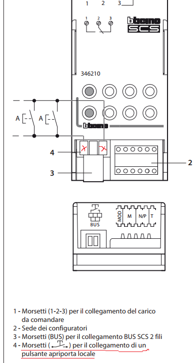

Arrivato trasformatore. Sostituito ed il cancello ha ripreso a funzionare alla grande. Nel frattempo mi sono accorto che mancava anche l'antenna (o qualcuno me l'ha ciuffolata o s'è appoggiato qualche gabbiano). Presa anche quella. Ringrazio Stefano e soprattutto Roby per il supporto ricevuto che è stato molto prezioso. Alla prossima😉
Intendevo un solo risciacquo intermedio. Poi, come dice Ciccio, c'è quello finale a caldo che prevede il prelevamento del brillantante...
ALLUMY ha risposto a fabriaq alla discussione in Elettronica generica
"con l' 1117 posso decidere che tensione ottenere in uscita tra gli 0,8 e 12v?" Si è regolabile, ma devi sempre considerare che anche lui ha un certo drop-out, che nel suo caso sono circa 1,2V mentre per l'LM7812 sono ben 3V. Pertanto per avere in uscita 12V stabilizzati con LM1117 puoi entrare con 13,2V minimi fino a un massimo di 15V (valori presi da datasheet). Per contro, LM7812 sopporta tensioni in ingresso più alte (35V), ma la paghi con un drop out più alto. -
Vaillant TurboMag 11-2/0 H R1 - non modula
pippoooo ha risposto a pippoooo alla discussione in Guasti/Problemi Riscaldamento
Aperto miscelatore, tutto nella norma, ho giusto rimosso un filtro nell' ingresso della cartuccia ma rimanendo invariata la portata, giusto qualche cc in più... Col tester riuscirebbe ad indicarmi su piedini delcflussostato come leggere il segnale in uscita alle differenti %? Grazie -
Stefano Dalmo ha iniziato a seguire Rex IT 560
Magari se ci dici il problema potresti riportarla in vita .
Buongiorno a tutti! Mi sono imbattuta nel forum cercando un metodo per sbloccare la mia vecchia lavastoviglie (e farla sopravvivere ancora qualche mese, tempo che mi decida a cambiarla) Mi avete aperto un mondo 😅 non immaginavo avesse dei fans! A me è arrivata di terza mano e tiene più o meno botta da 10 anni ma la voglio cambiare (non sono tecnica e non ho tempo/voglia di sistemarla...vorrei solo evitare di fare i piatti a mano 😅) L' avrei fatta portare all' isola ecologica ma forse a qualcuno interessa? Se la venite a prendere (e la scollegate pure, che io non saprei dove mettere le mani, a parte staccare la spina 😅) io Ve la regalo volentieri. Fatemi sapere 😊 Ah, sono a Genova
Sango ha aderito alla comunità
BTICINO 346210 - spiegazione funzionamento
Maurizio Colombi ha risposto a Christopher_Sarti alla discussione in Citofoni, videocitofoni e intercomunicanti
Un problema gravissimo... In ogni modo: se il 346210 serve già per attivare l'apertura del cancello tramite citofono, da come dici presumo di si, puoi semplicemente inserire il contatto dell'apparecchio wi-fi tra i morsetti 3 e 4 o tra i morsetti 1 e 2. L'importante è lasciare nei morsetti gli eventuali fili già presenti ed impostare il contatto dell'aggeggio, che dovrà essere pulito, in modo impulsivo e non permanente. - Oggi
lavatrice elettrolux RWT1062 non parte
Ciccio 27 ha risposto a superquarz alla discussione in Lavatrici - Asciugabiancheria
L'importante è il risultato! 👏🏼 -
DISPLAY AUTORADIO
Gennar0 ha risposto a aldo63 alla discussione in Radio - Stereo - Autoradio - HiFi - CD - DVD
Se l'auto sta spesso al sole, ho paura che l'hai cotto. Anche se il display fosse di tipo negativo, non credo possa essere un problema di retro illuminazione.. -
Vaillant TurboMag 11-2/0 H R1 - non modula
pippoooo ha risposto a pippoooo alla discussione in Guasti/Problemi Riscaldamento
Non m permette di editare il messaggio precedente: ho provato portata bidet senza ugello, in 60 secondi 100% F il doppio, se non il triplo, della doccia.......... C è qualcosa di sbagliato nella doccia, o tubi piccoli o miscleatore sottodimensionato.. -
fabriaq ha risposto a fabriaq alla discussione in Elettronica generica
Grazie per le risposte Livio. Abbi pazienza, vediamo se ho capito bene, con il 7812 se la tensione di ingresso è inferiore a 15 o a 12 volt significa che in uscita avrò meno di 12v? Mentre con l' 1117 posso decidere che tensione ottenere in uscita tra gli 0,8 e 12v? -
Christopher_Sarti ha iniziato a seguire BTICINO 346210 - spiegazione funzionamento
BTICINO 346210 - spiegazione funzionamento
Christopher_Sarti ha inserito una discussione in Citofoni, videocitofoni e intercomunicanti
Buongiorno a tutti, attualmente ho ereditato un impianto in casa della bticino. Tutto bellissimo peccato che essendo datato non posso pilotare l'apertura del cancello scorrevole con Alexa. Ora, ho trovato l'attuatore che pilota l'apertura del cancello ed avevo pensato, dato che sul manuale al punto 4 è possibile inserire un interruttore normlamente aperto (vedi foto allegata), di installarne uno wifi (marca Tuya/Smartlife). Ora, dato che non sono un elettricista, avrei bisogno di capire se questo pulsante deve essere alimentato oppure no... potrebbe andare bene questo oggetto qua? Potreste dirmi come collegarlo? https://www.amazon.it/MHCOZY-Modulo-contatto-100-240V-funziona/dp/B0CG8R732L/ref=sr_1_7?__mk_it_IT=ÅMÅŽÕÑ&crid=1UWSYPUXDE5KB&dib=eyJ2IjoiMSJ9.6EU9LVMSiCgAEeHeT9UZ9ri1neOabeSN8zT6rXX0nNT67WHzwdnRhmEifRq_w6hIU0ddTIpCjxLP3SQ7kZD71iLmgzoQ186UC4EMK0e2XSrRbNG4ecC7tpcl_MMK2iLvMSncOsHv1CVJ--GlWgy_7OXg4zU0jWIsTNe3F-T82OwCG1Pw3AGhtQseWRFvysysq3Oe1hwvJWxrZiWWgS_D-C97zvjylGfjrqT3sDUQncC3Y4iVaXcDxxr1on2QsTMNvlBlnVlJ-IJUj9ceOj2LOpCxvDrB2X_5N3Qww4TlKbw._vMJ69kDfDogmCzxSKnleQ1dLElNw-V2nXDyU9l211w&dib_tag=se&keywords=pulsante+normalmente+aperto+wifi&qid=1756724691&sprefix=pulsante+normalmente+aperto+wifi%2Caps%2C106&sr=8-7 Grazie. -
Non ne esco: come fare? Cavallotto?
CC88 ha risposto a CC88 alla discussione in Circuiti stampati (PCB) e CAD per disegno elettronico
Eh ragazzi tutto vero... Ma l'altro giorno per un po' di cosine al negozio qui 7 euro... In internet cifre da spavento. Il solo connettore 2.5mm maschio -> 3.5mm femmina in internet 5 euro 😮 -
Christopher_Sarti ha aderito alla comunità
Vaillant TurboMag 11-2/0 H R1 - non modula
pippoooo ha risposto a pippoooo alla discussione in Guasti/Problemi Riscaldamento
Buongiorno, adesso la caldaia è stata impostata a 36 gradi, non potendo regolare la temperatura avendo poco margine di regolazione, così tengo la doccia al 100% calda senza scottarmi.. se non trovo una soluzione andrò avanti regolando solo il termostato sulla caldaia a seconda dell esigenza. Soffione nuovo, tutti i fori liberi, il difetto è presente anche con tubo doccia libero di soffione. Nessun filtro prima e dopo flessibile, solo quello rimosso all ingresso della caldaia. Ho provato a fare un calcolo dei litri che escono, eseguendolo in doccia senza soffione 100% C e 100% F, sia per calda che per fredda in 60 secondi circa 4.5 litri. Il flussostato libero di muoversi, se non funzionasse avrei problemi anche sulle altre utenze, utenze che regolano bene da 100%C a 50%. Che tipo di flussostato è? Segnale On-off o PWM ( dico bene ) al variare della velocità cambia il segnale/V/A. -
lavatrice elettrolux RWT1062 non parte
superquarz ha risposto a superquarz alla discussione in Lavatrici - Asciugabiancheria
Certo che ho risolto e ti ringrazio ma non so come è stato inserito la sicurezza bambini. Poi come ti ho detto sul manuale la spia con la freccetta diceva di controllare il carico acqua. -
Io le ho sempre montate con dissipatore di calore.
info differenziali abb ds202cr c16
reka ha risposto a tag89 alla discussione in Scatti intempestivi dei differenziali
per la ricarica hai detto bene, e il 10mmq va benissimo. l'induzione è un apparecchiatura elettronica, ormai A è il minimo che si mette, io andrei direttamente su F però. In questo caso col 4mmq puoi arrischiare un C25 e usarlo limitato a 5kW. -
Non ne esco: come fare? Cavallotto?
Gennar0 ha risposto a CC88 alla discussione in Circuiti stampati (PCB) e CAD per disegno elettronico
Infatti, nel 2025, negozi di componentistica elettronica, non hanno più tanto senso. Forse in grandi metropoli, e comunque devono vendere altro; perché in giro ci sono sempre meno elettronici, e più sviluppatori embedded. -
quindi se prendo una striscia led in questo range, potrei anche installarla senza profilo sotto al letto? Io pensavo anche di metterne una dietro la parete attrezzata del soggiorno.
Mancato azionamento elettroserratura da parte di scheda Faac 045S
Giorgio Vandoni ha risposto a Giorgio Vandoni alla discussione in Domotica e Building
- Il fatto che quando misuro con il tester i morsetti 17 e 21 mi dia 22 volt e con l' elettroserratura connessa 1-2 volt non mi preoccupa. Al morsetto 17 ho una tensione di 24 volt e quando collego l' elettroserratura porto tutti i cavi fino al morsetto 21 alla stessa tensione (la perdita di qualche volt potrebbe essere dovuta alla scheda elettronica del modulo Booster) . L' interruttore aperto è posizionato nella scheda a monte del morsetto, quindi solo quando questo si chiude dovrei vedere i 24 volt sui morsetti. - Come detto non credo che la questione delle spinte sia il problema, oggi funziona tutto (il cancello si apre e si chiude in automatico) ma devo usare un segnale dedicato ad una lampada per azionare il relè invece che il morsetto che in teoria è previsto per l' elettroserratura - Confermo, ho acquistato una nuova scheda ma nulla è cambiato -
Due. Uno intermedio prima di quello finale con brillantante. Che poi è lo standard di tutte nei cicli ordinari. 😉
retroilluminazione display LCD
Gennar0 ha risposto a Mauro Dalseno alla discussione in Strumentazione elettrica ed elettronica
L'ha capita solo Mauro la battuta.😆 Forse, anche chi ha guardato il Link messo da Mauro, ad inizio discussione.😄 -
info differenziali abb ds202cr c16
tag89 ha risposto a tag89 alla discussione in Scatti intempestivi dei differenziali
Il tipo di differenziale deve essere di Tipo A o F? Per la wallbox ho visto che vengono richiesti questi dati : RCBO rated current : 40A Residual current action type : A Tripping charaxteristics : C Breakfast Capacity : 6kA Quindi per la wallbox presumo un C40 di tipo A giusto? Invece per il piano induzione non si riesce a trovare che tipo di differenziale vuole da installazione e quindi non saprei come regolarmi. -
Non ne esco: come fare? Cavallotto?
Ctec ha risposto a CC88 alla discussione in Circuiti stampati (PCB) e CAD per disegno elettronico
Sinceramente, oramai che non compro roba in negozio è una vita. Anche perché oramai a Firenze di negozi praticamente non ci sono più e non hanno mai componentistica "decente", -
Aiuto per WC Villeroy & Boch modello Stratos
Stefano Dalmo ha risposto a prolonga alla discussione in Impianti (Idraulica)
Bene .
