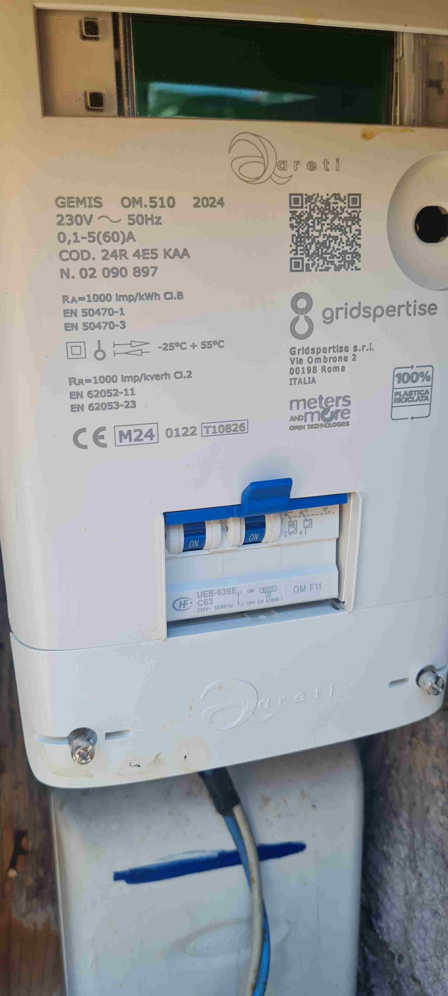

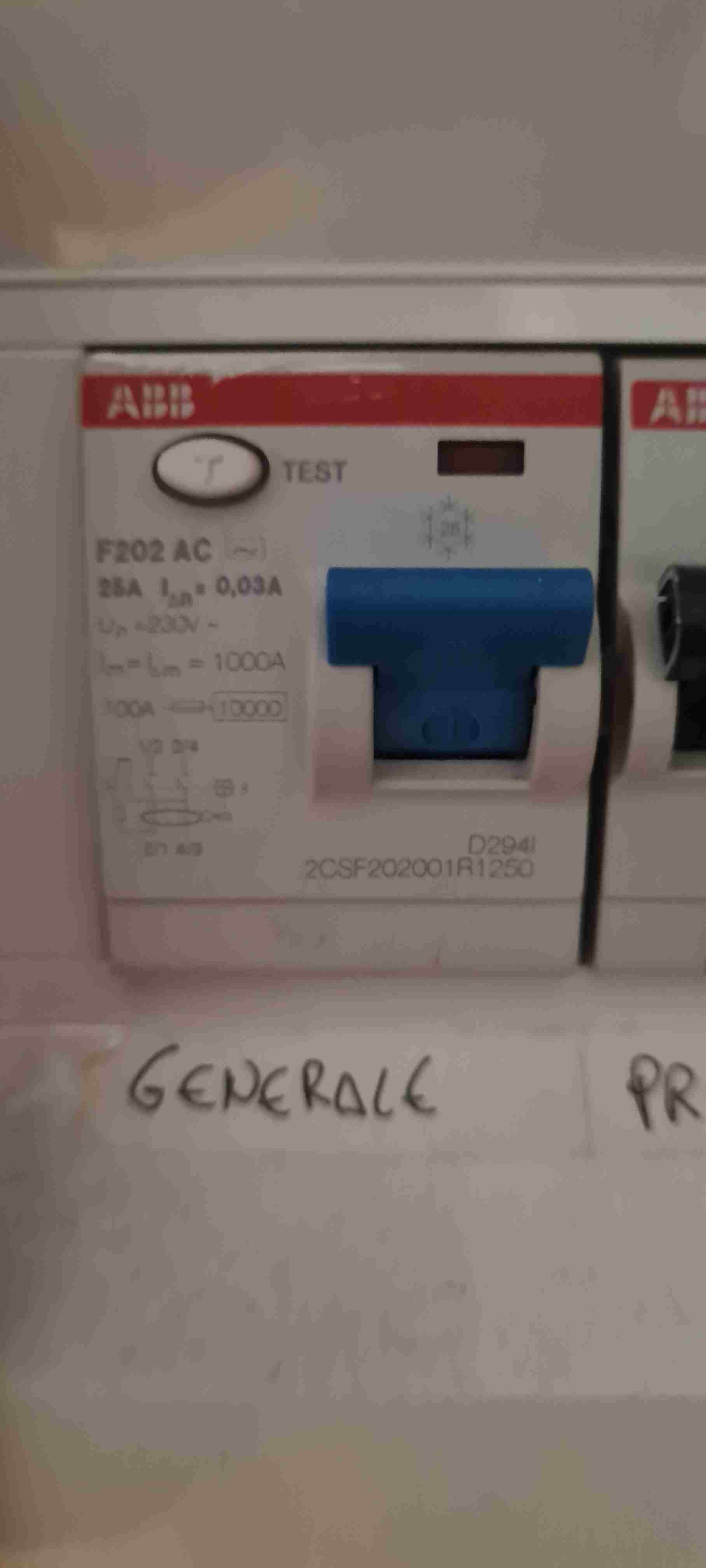

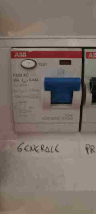

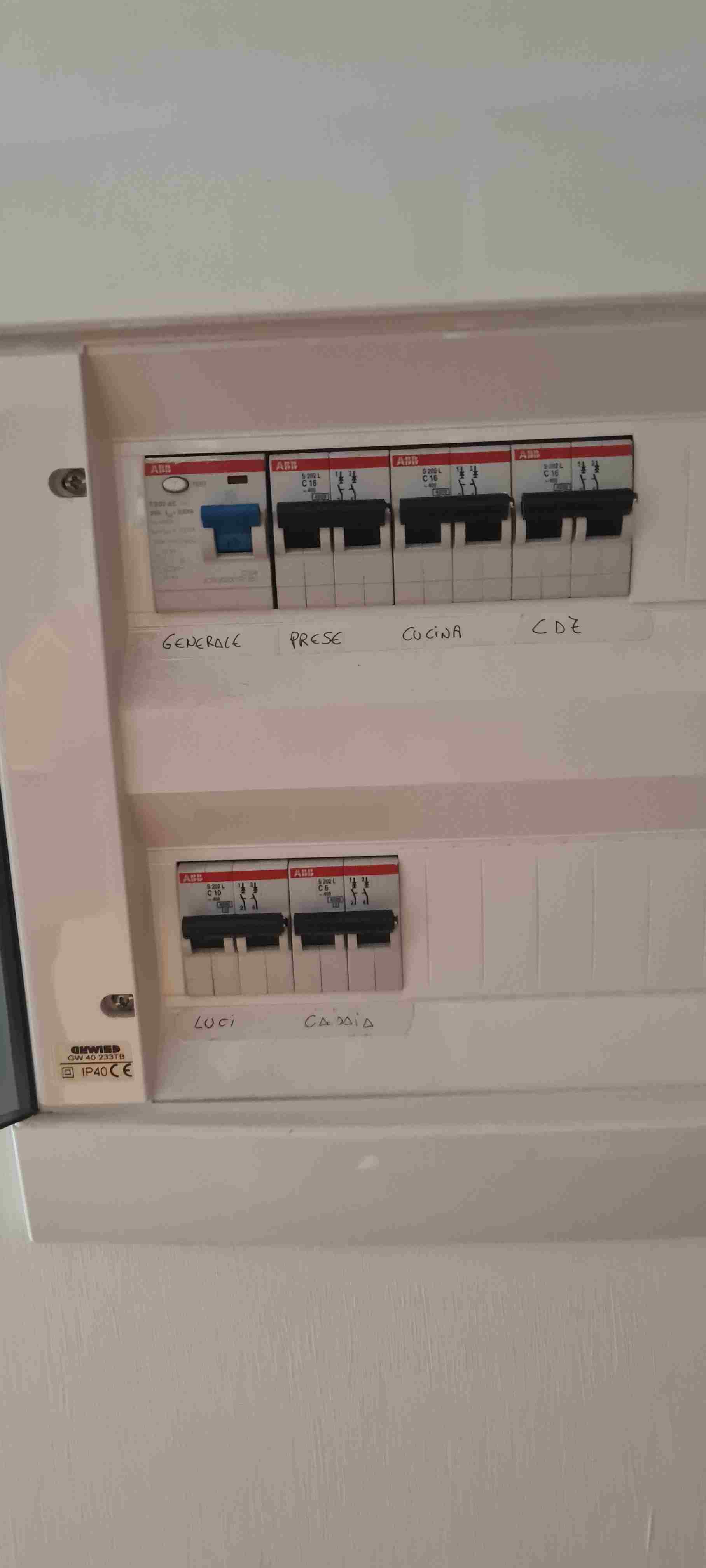

  1. Nell'ultima ora
  2. dimarsaba
    Ancora sull'alimentare lo scaldabagno con l'eccesso del fotovoltaico.
    Forse ho trovato la soluzione ma ho bisogno di conferme ovvero Controllo di un carico resistivo ad alta potenza mediante: shelly 3 EM > shelly pro dimmer 0/1-10v PM > relè a stato solido (ssr) info da “kb.shelly.cloud”
  3. Salve a tutti. Ho un problema con il nuovo contatore acea reti di roma. Da quando me lo hanno sostituito (marzo 2025) ho la corrente dentro casa che salta se uso elettrodomestici come lavastoviglie e forno, lavatrice e lavastoviglie, oppure forno e phon capelli, etc..ma salta sempre e solo il contatore è non il salvavita. Premesso che sono impegnati 3.3kw, che ho solo il salvavita nel quadro, se lo cambio con un magnetotermico differenziale da 16A TIPO A (da 14a esistono?) risolvo (di non fare 2 rampe scale)? Scatta solo sopra cambiando il differenziale?
  4. Ciao a tutti, uno scaldabagno Aqua Fun Riello di un amico presenta questi problemi : l'acs arriva alle utenze ma anche se puntato a 36 C (che è il minimo) è molto calda e, quando miscela l'acs con la fredda, si accende e si spegne e non mantiene una temperatura costante. Il tecnico ha sostituito la scheda, l'elettro valvola gas/gpl, il flussostato o pressostato, le sonde, il ventilatore ma nulla da fare. Chiedo cosa può essere a sto punto. In entrata ha 40 mbar di gpl. Potrebbe essere lo scambiatore intasato ? È quello che è venuto in mente a me... Grazie per le eventuali risposte. Buona serata.
  5. Mentre fai queste prove, sarebbe meglio avere una lampadadina in serie, e una verifica di componenti in over temperatura mentre senti questi rumori (una termocamera aiuterebbe). Ma credo che l'avrebbero dovuto fare da subito, altrimenti la ricerca guasto avrebbe potuto peggiorare la situazione iniziale.
  6. max11984
    problema con ups adj server 3002
    Segna zero A in fase di carica
  7. Leone2285
    Eccitare un relè allo spegnimento di un led
    Kyvan il 555 accetta tensioni in ingresso tra 4V e 16V. In linea di principio dovrebbe funzionare ma sicuramente i ragazzi del forum sono molto più esperti di me e sapranno darti un migliore consiglio. Probabilmente va cambiato qualche valore delle resistenze e del condensatore
  8. drn5
    Aggiunta termosifone impianto esistente
    Un radiatore in alluminio con interasse 2 mt scalda che è un piacere. Rompere il muro, scavalcare il collettore, mi sembrano soldi sprecati per poi mettere cosa, un radiatore grande quanto un armadio? Alla fine è una cucina, si scalda già coi fornelli....
  9. Leggendo però il paragrafo Starting DIAG in the protection cancel mode (compreso poi il trafiletto caution), potrebbe succedere, o sbaglio? Anche perchè l'ha ereditato, e anche uno non del mestiere avrebbe tentato queste manovre senza pensarci troppo.
  10. drn5
    Motion
    Gli oggetti tecnologici sono stati una richiesta specifica. I rapporti di trasmissione possono variare nel tempo per motivi a me "sconosciuti" (diciamo che li conossco senza esserne d'accordo), dando la possibilità di cambiarli a operatore "esperto". La stessa cosa vale per le rampe.
  11. disne
    Aggiunta termosifone impianto esistente
  12. Stefano Dalmo
    Aggiunta termosifone impianto esistente
    Se il doppio di quello che hai è sempre sottodimensionato , allora lo avevano messo solo per dire c’è un termosifone!? posta una foto
  13. Oggi
  14. disne
    Aggiunta termosifone impianto esistente
    Il radiatore attuale sta accanto all'infisso del balcone, c'è possibilità di metterlo alto ma resterebbe comunque sottodimensionato perché la larghezza disponibile è minima
  15. Livio Migliaresi
    Salve a tutti
    Benvenuto!!
  16. paolobike87
    sintoamplificatore yamaha rx 420 non da cenno
    Ho acceso il relè staccando il PIN 13 e alimentando il transistor con tensione esterna! e ho una bella corrente continua in uscita dagli speaker frontali e come se non bastasse il relè tenta di protezione tenta di attaccarsi e fa un rumore assordante la bobina! L' amplificatore l' ho ereditato proprio perché era guasto! Il relè di servizio scatta quando alimento q 161 ! E per finire tra il PIN pry del chip e massa ho una resistenza molto bassa tipo 40 ohm infatti
  17. per due motivi: A) il frigo/congelatore è ancora in uso e pieno di cibo. gli ingegneri turchi hanno pensato bene di mettere la scatola dei contatti sul motore/alimentazione 230V dell'intero frigo girata verso l'interno e circondata da tubi in rame, compresi quelli sottilissimi, per cui il rischio di danneggiarli/strozzarli armeggiandoci intorno è molto elevato. è proprio per questo che chiedevo lo schema/descrizione dei pin(fili) della scheda: quella è comodamente posizionata sul tetto e da li' potrei agevolmente scollegare e alimentare singolarmente tutti i componenti a partire proprio dalle resistenze(iimmagino siano due, dato che il Beko T74530Ne ha tre scomparti separati, uno frigo, uno congelatore e un impostabile a piacimento su congelatore o su frigo) e del compressore.
  18. Domenico Maschio
    Salve a tutti
    Ciao e benvenuto sul forum
  19. wizmangold
    Salve a tutti
    Salve mi chiamo Emanuele, sono un patito del fai da te e quando mi capita di fare lavoretti in casa lì faccio da solo ( solo quando so dove mettere le mani). Per il resto chiamo chi ne sa più di me. Saluto a tutti
  20. GiRock
    funzionamento preamplificatore
    Questo lo sapevo anch'io, ma siccome non si trova più in commercio. tutti i Forum Audio del Globo suggeriscono di mettere due 1N4148 in serie come sostituto...
  21. Arturo663
    philips 32phs4112/12 Audio si Retroilluminazione si video no
    Ok grazie ad un video su YouTube sono riuscito a trovare le tensioni di riferimento per i testpoint…a me mancano proprio le tensioni cerchiate in rosso le altre ci sono!!
  22. Stefano Dalmo
    Scheda Fadini elpro13 - non apre/chiude
    Che scheda radio è ? ha una seconda uscita?
  23. Stefano Dalmo
    Aggiunta termosifone impianto esistente
    Hai valutato di metterne uno più alto ? La parete ha mattonelle ? sta sul lato corridoio ? se c’è la possibilità di rompere o dentro o verso il lato esterno del muro , si può alzare solo il tubo della valvola e portarlo alla misura di un radiatore alto .
  24. Livio Orsini
    sintoamplificatore yamaha rx 420 non da cenno
    Perbacco! Hai proprio ragione. Questo succede quando si leggono solo gli ultimi 2 o 3 messaggi.😒
  25. Scusa ,ma perché non fai una verifica di dispersione del motore e della resistenza di sbrinamento ? Anzi inizia a staccare la resistenza di sbrinamento e vedi che succede
  26. Buon pomeriggio a tutti, avrei bisogno di un vostro consiglio dato che devo modificare l'impianto di riscaldamento della cucina del mio appartamento. Il problema è il termosifone sottodimensionato e la mancanza di spazio per l'aggiunta di altri elementi. Un idraulico mi ha proposto di togliere il termosifone che c'è ed aggiungerne uno nuovo che andrebbe a collegare direttamente alla caldaia (la caldaia è esterna e confina proprio con il muro dove si potrebbe posizionare il termosifone). Fin qui tutto ok. I termosifoni sono collegati all'impianto con un collettore, mi domando, ci sarebbe un modo corretto per collegare il termosifone direttamente alla caldaia senza passare per il collettore?
  27. Livio Orsini
    Gestione PTC
    Verifica che sia adatto per quel tipo di PTC.
  1. Carica più attività
