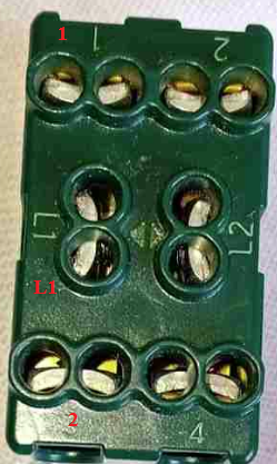

Rumore battente continuo nei tubi
ALLUMY ha risposto a slash23 alla discussione in Impianti (Idraulica)
Quel rumore ha una cadenza così regolare che sembra che l'acqua vi arrivi da una pompa, quindi a pressione non costante ma impulsiva, che rompe le scatole al meccanismo del contatore. Sarebbe interessante provare a mettere un manometro per vedere la pressione in entrata, e se la lancetta oscilla al ritmo del rumore, provare a mettere una valvola di non ritorno o addirittura un vaso di espansione, e li metterei prima di quel contatore. Per quello ti avevo suggerito di parlare con un idraulico 😉 -
Stefano Dalmo ha iniziato a seguire Lavatrice SMEG LBA60NE - il cestello gira solo manualmente e il motore e la puleggia girano
Lavatrice SMEG LBA60NE - il cestello gira solo manualmente e il motore e la puleggia girano
Stefano Dalmo ha risposto a Giorgio Fazzi alla discussione in Lavatrici - Asciugabiancheria
Si è spezzato l’albero della crociera -
Candy CMLS 1252 beep continuo dopo qualche minuto dall'avvio
Stefano Dalmo ha risposto a Paolop61 alla discussione in Lavastoviglie
Non è chiaro , se la pompa era sempre in moto e quindi appena ci mettevi acqua la scaricava , oppure si metteva in moto appena raggiunto il livello di immissione del litro di acqua . ora non la scarica più , ma a che punto del programma . Ad inizio programma ? o con la lavastoviglie spenta E mettendo il litro di acqua , scusa , ma se non chiarisci passo passo , si va in confusione e non ce ne usciamo più . -
Il TDA3576B è l'ultima versione più stabile ma le versioni precedenti se non erro, almeno per prova, le puoi mettere. Al limite cerca i data sheet in rete e confrontali poi se dovesse essere lui a "mangiarsi" qualcuno dei -27v metti quello con lettera finale B.
ALLUMY ha iniziato a seguire spia luminosa avviamento pompa sommersa con inverter
spia luminosa avviamento pompa sommersa con inverter
ALLUMY ha risposto a tommasi massimo alla discussione in Pompe (Idraulica)
Se ho ben inteso la tua domanda, ti basta collegare su due linee dove sei sicuro che ci siano i 230V due fili che poi rimandi in casa dove collegherai la tua spia. Non credo che occorra uno schema. -
mrgianfranco ha iniziato a seguire Sostituzione termostato honeywell 220v
Sostituzione termostato honeywell 220v
mrgianfranco ha risposto a mircoval alla discussione in Componenti Riscaldamento
Devi cercare quei due fili che partono da TA2 e vanno al termostato ...Quei due fili li colleghi al COM e NA..dovrebbero essere 1 e 3 del vecchio termostato...il numero 4 non so dove è collegato perché quello serve per la funzione raffrescamento che non hai! ...sei sicuro di non aver valvole di zona?..nel nuovo termostato hai un contatto C NC e NA?..fai copia e incolla da uno all altro se prima funzionava..rileggendo bene ho capito il problema è che non riesci a capire lo schema del vecchio comunque sono: 1com, 4NC e 3 NA!..se guardi il disegnino lo vedi -
Sostituzione interruttore sali-scendi con commutatore
GiRock ha risposto a anvalon alla discussione in Interruttori differenziali, magnetici e termici
Il ponticello male non gli fa, alla prossima sostituzione magari non trova il cavetto per farlo, almeno così resta lì disponiible... In effetti quello era uno schema già pronto per una maggiore comprensione, al limite c'è questo più diretto : -
Sostituzione interruttore sali-scendi con commutatore
Maurizio Colombi ha risposto a anvalon alla discussione in Interruttori differenziali, magnetici e termici
Se si usano i morsetti sulla stessa fila (L1 con 1 e 3, oppure L2 con 2 e 4) si può evitare. -
Rumore battente continuo nei tubi
slash23 ha risposto a slash23 alla discussione in Impianti (Idraulica)
in realtà non sembra venire proprio dal contatore, ma immediatamente prima, come se si creasse una bolla d'aria nei 10cm prima di arrivarci -
Sostituzione interruttore sali-scendi con commutatore
GiRock ha risposto a anvalon alla discussione in Interruttori differenziali, magnetici e termici
- Oggi
Sostituzione termostato honeywell 220v
mircoval ha risposto a mircoval alla discussione in Componenti Riscaldamento
No troppo complicato tirare giu quei fili fino al termostato non hai idea di che groviglio di fili possa avere su in soffitta dove c'è la caldaia; non riesco a rintracciare il percorso. L'unica soluzione per me è semplicemente staccare i fili attuali sul vecchio termostato in foto e riattaccarli sul nuovo ma potrei farlo solo con la certezza di aver identificato correttamente i numeri 1, 3, 4, del vecchio in modo da sapere dove attaccare sul nuovo; se avessero scritto anzichè i numeri le dicitre C NO e NC sarebbe stato molto piu semplice. -
Candy CMLS 1252 beep continuo dopo qualche minuto dall'avvio
Paolop61 ha risposto a Paolop61 alla discussione in Lavastoviglie
Adesso però non mi scarica più acqua con è possibile ? Come posso fare ? -
Lavatrice e asciugatrice americana in Italia
Diomede Corso ha risposto a Alessandro1989 alla discussione in Lavatrici - Asciugabiancheria
tu vuò fa' l'americano - cit Comunque vedi che hai trovato ottime risposte oltre cosa ti ho già detto io sul discorso canadese -
ASKO - confronto con Miele quale il migliore ?
Diomede Corso ha risposto a Ganimede77 alla discussione in Lavatrici - Asciugabiancheria
sfondi una porta aperta... sono anni che lo dico -
Riflusso acque di scarico dal lavandino cucina
robertice ha risposto a okura alla discussione in Tubazioni
Non ci sono idee vincenti, devi trovarla da 40 A catalogo esiste, al limite cerca in rete Il tuo scarico a muro ha una curva tecnica da 40 che esternamente è 50 ma è fatta per mettere internamente un morsetto 46 x 40 Quel tipo di plastica non può essere incollato -
Vita da tecnici 1955-1965
Diomede Corso ha risposto a Ganimede77 alla discussione in Lavatrici - Asciugabiancheria
ho iniziato nel 2005 per caso, poi nel 2007 proprio come oggi 15 settembre, una vecchia lavatrice Ignis a carica dall'alto del 1963 coi tasti mi ha fatto scrivere la storia di questo forum. Nel 2008 iniziai le prime assistenze e ho praticamente lavorato per quasi tutti i marchi (che nel tempo si sono fatti guerra e pace, comprandosi e dividendosi). Allo stesso tempo portai avanti i restauri di elettrodomestici d'epoca, sono stato il primo e sono tuttora l'unico che ancora ancora qualcosa lo fa. In tutti questi anni ho visto dal wifi ai timer holzer, dall vasche termosaldate alle vasche inox, dagli autosolver ai robottini aspirapolveri, dai forni a microonde alle pompe di calore, Non credo che esista tecnico con il più ampio spettro cronologico di prodotti trattati! Ho messo mani su apparecchi dal 55 a ieri. Ho imparato a riparare schede (non lo faccio più perchè mi manca il tempo) e saldo un compressore in 40min, cambio cuscinetti a vasche apribili con gli estrattori a secco, riprogrammavo schede con palmare... ho letto più bollettini tecnici che libri. Più che un mestiere è una vocazione. Ho recuperato ricambi antichi dappertutto, vecchi service-manual e know-how recenti perchè l'esperienza sul campo è un valore aggiunto inestimabile, puoi uscire dal MIT se non sai tenere in mano le pinze fai poca strada... Ho avuto Grandi Maestri, su questo forum e anche fuori, non ho mai smesso la voglia di imparare -
Abbassamento di tensione impianto con fotovoltaico e colonnina di ricarica
SIMONA74 ha risposto a SIMONA74 alla discussione in Altro su impianti elettrici civili
Grazie, Ho contattato l'azienda che mi ha montato l'impianto e possono monitorarlo da remoto. Anche secondo loro devo il fornitore di energia elettrica. Provo a sentire loro. -
anvalon ha iniziato a seguire Sostituzione interruttore sali-scendi con commutatore
Sostituzione interruttore sali-scendi con commutatore
anvalon ha inserito una discussione in Interruttori differenziali, magnetici e termici
Ciao a tutti, vorrei sostituire l'interruttore sali-scendi che si vede nella prima foto, il cui schema elettrico è visibile nella seconda foto, col commutatore che si vede nella terza foto, il cui schema elettrico è visibile nella quarta foto, e che ha quattro fori centrali in più. Non ho alcuna conoscenza di schemi elettrici, per cui avrei bisogno che mi diceste in termini semplici dove devo collegare i cavi che si vedono nella prima foto al commutatore. Grazie -
Mirko69 ha aderito alla comunità
Roberto Garoscio ha iniziato a seguire Due citofoni, un portone di ingresso
Due citofoni, un portone di ingresso
Roberto Garoscio ha risposto a antoniob alla discussione in Citofoni, videocitofoni e intercomunicanti
impianto urmet 1130 condominiale al mattino non funziona la suoneria
Roberto Garoscio ha risposto a salvo355 alla discussione in Citofoni, videocitofoni e intercomunicanti
No, è il primo da verificare -
Lavatrice Miele softtronics W3855 WPS guasto waterproof
carloph ha risposto a carloph alla discussione in Lavatrici - Asciugabiancheria
Ora il problema è trovare il nuovo tubo. Il mio rivenditore di ricambi (STAC Torino) non lo trova Su internet il tubo Miele 5939800 è abbastanza complicato/oneroso da far arrivare Stac mi ha suggerito, se non trovo il ricambio, di rimontarlo inserendo nella gola del silicone: cosa ne pensate ? Grazie -
Lavatrice Miele softtronics W3855 WPS guasto waterproof
carloph ha risposto a carloph alla discussione in Lavatrici - Asciugabiancheria
Buonasera la tv in questione presenta achermo nero e retroilluminazione ok, qualcuno ha già avuto problemi simili? Monta la tcon
Connettori Ventilatore Cosmogas Novadens 34K
Overclock1 ha risposto a Overclock1 alla discussione in Guasti/Problemi Riscaldamento
Nessuno sa consigliarmi su dove reperire quelle spine o il ricambio (fili e spine già fatte)? -
Lavatrice Miele softtronics W3855 WPS guasto waterproof
carloph ha risposto a carloph alla discussione in Lavatrici - Asciugabiancheria
Grazie ai vostri suggerimenti, ho trovato la perdita: è il tubo superiore che collega la vaschetta al cestello. Qui il video
