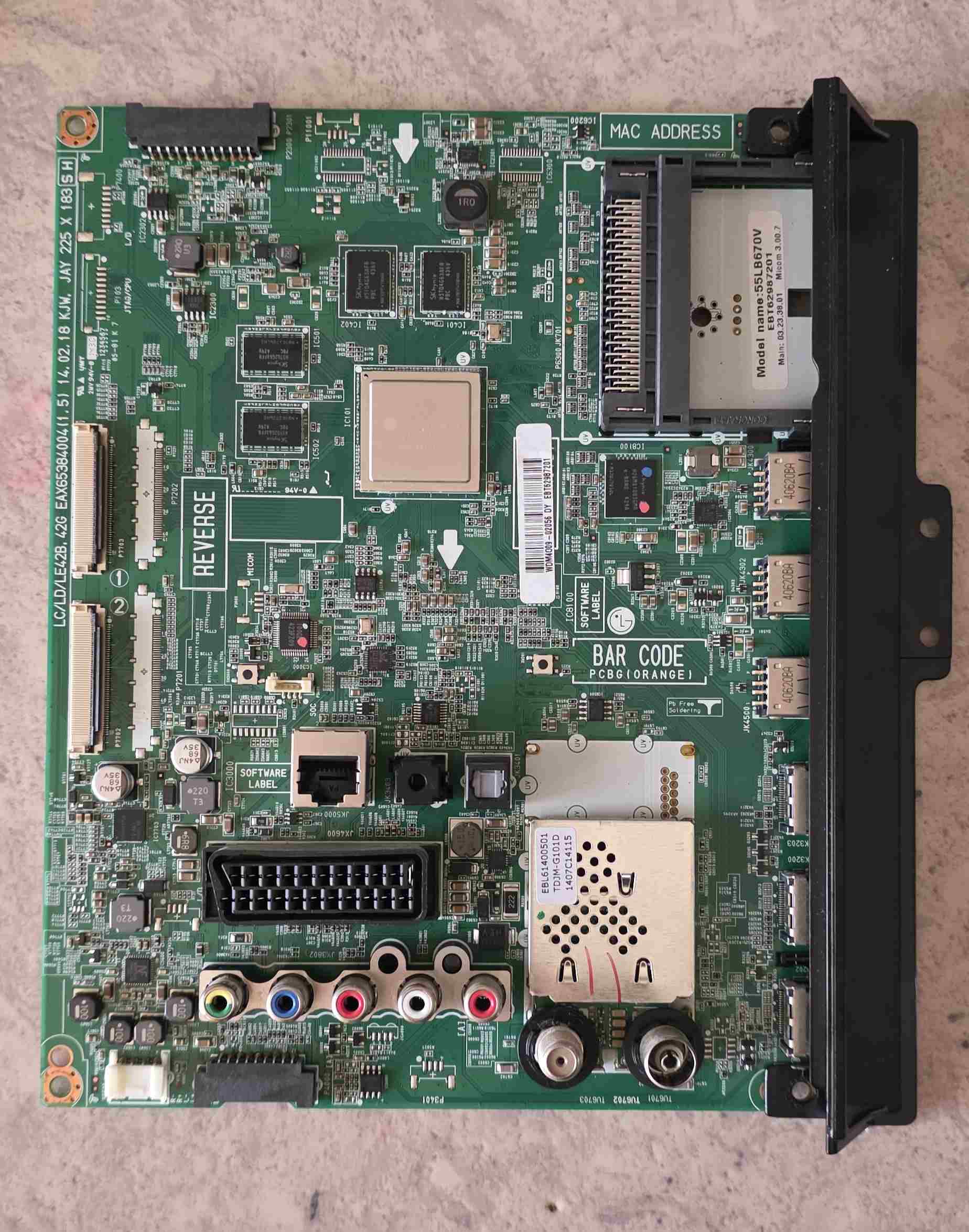

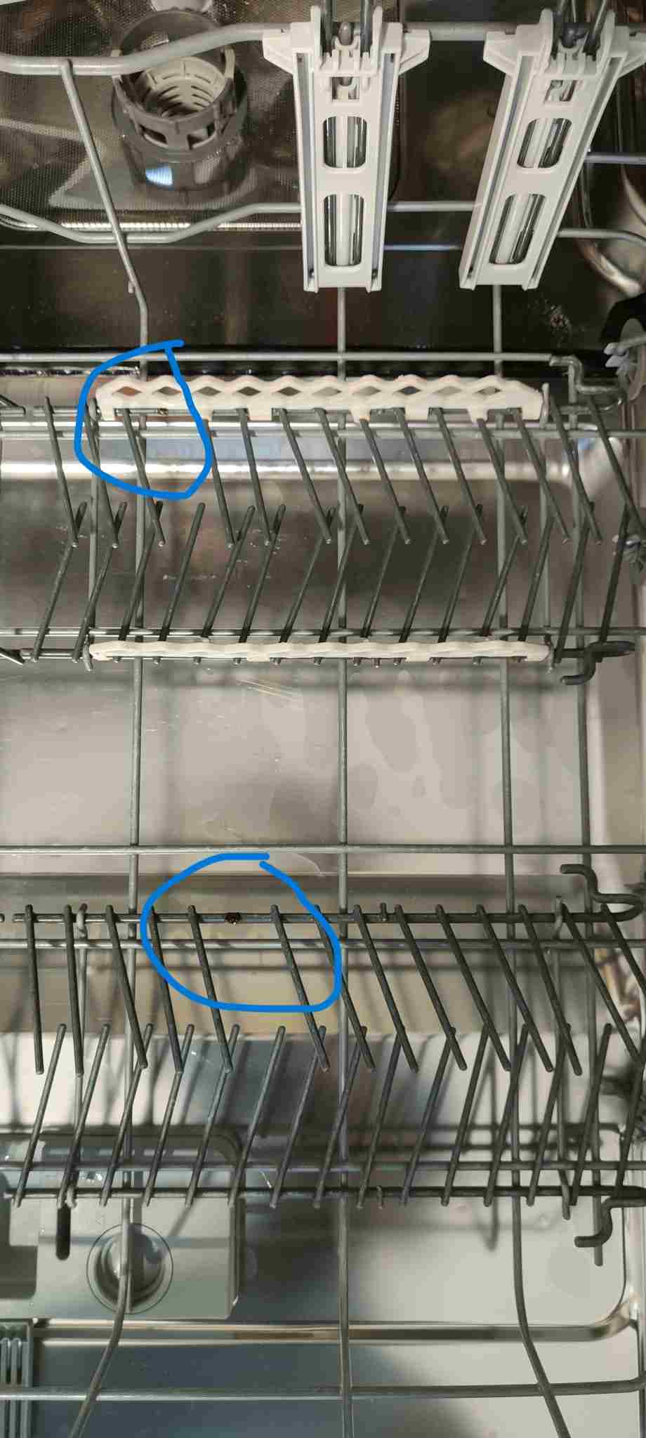

chaffoteaux alixia 24FF: Perdita da
anghelvs ha risposto a anghelvs alla discussione in Guasti/Problemi Riscaldamento
Verissimo, basta rimuovere l'alimentazione elettrica (ho un interruttore ad hoc) ? Per la pressione è valido come metodo(per evitare di svuotare l'impianto) chiudere l'ingresso dell'acqua e aprire la valvola di 'carico' pressione della caldaia? grazie PS: forse avrei dovuto chiederlo prima, visto che è un gocciolamento veramente esiguo, vale la pena fare quest'attività o rischio di fare più danni? Nel caso fosse una fessura sull'intero componente smontando potrei rischiare di allargarla riflettendoci... Se provassi a bloccare il gocciolamento con mastice specifico\silicone? -
Dimensionamento tubi impianto riscaldamento
Rob12 ha risposto a flat_eric alla discussione in Impianti Riscaldamento
Simone per i tubi di mandata invece, serve un 26 o un 22 va bene? la caldaia è una 28kw con 11 elementi al piano superiore. L'impianto, che attualmente è in tubi di ferro a vista nel seminterrato/garage, lo vorrei rifare con rame o multistrato ricollegandolo in parte al vecchio nella parte murata che arriva ai radiatori che sono in ghisa. Infine, il circolatore della caldaia a muro regola in automatico la velocità del flusso dell'acqua ? altrimenti come si fa a determinare la sezione dei tubi in funzione del circolatore presente all'interno della caldaia. grazie -
buongiornno,ho questa stufa silvia ecotek matricola 0503-01-03168 ,che come inserisco spina ,parte subito ventola scambiatore anche se è in off come faccio per accendere esce scritta fan e poi va in allarme.....triac sono tt ok ....la scheda è cod.c023-3 micronova....scheda non è fornibile con sw..
Ctec ha iniziato a seguire Alimentatore da ripristinare
Di base, qualcosa di simile:
Dimensionamento tubi impianto riscaldamento
Rob12 ha risposto a flat_eric alla discussione in Impianti Riscaldamento
Simone -
Alessio Menditto ha iniziato a seguire Philips 40pft4509/12 problema comandi
Philips 40pft4509/12 problema comandi
Alessio Menditto ha risposto a Libo83 alla discussione in Philips - Phonola
Buongiorno purtroppo il link non è più disponibile, prova ad aprire una nuova discussione e vediamo se qualcuno ce l’ha ancora . -
Whirlpool Supreme 9414 perde acqua dalla vaschetta del detersivo
Sirigor ha risposto a Sirigor alla discussione in Lavatrici - Asciugabiancheria
Grazie, stasera al rientro in casa rismonto tutto -
SergioCr ha iniziato a seguire Caldaia Ariston BS II temperatura minima acqua sanitaria troppo alta
Caldaia Ariston BS II temperatura minima acqua sanitaria troppo alta
SergioCr ha risposto a SergioCr alla discussione in Guasti/Problemi Riscaldamento
Il termostato è al minimo, sul termometro segna 50° -
Livio Orsini ha iniziato a seguire Alimentatore da ripristinare
Alimentatore da ripristinare
Livio Orsini ha risposto a Manetto alla discussione in Elettronica Fai da te
Se non dai indicazioni sulla gamma di tensione e sul valore di corrente massima, non è possibile darti suggerimenti appropriati. -
Separare calorifero dal resto del riscaldamento
Leonardo15968 ha risposto a Leonardo15968 alla discussione in Meccanica
Si ho un solo termostato ed ho una scatola murata dove partono tantissimi tubi, credo sia il collettore -
Saldatrice eps genera 150ge brucia i mosfet
Livio Orsini ha risposto a Leone2285 alla discussione in Elettronica generica
Perchè è probabile che c'è un assorbimento anomalo del circuito; inserendo in serie il carico della lampadina l'assorbimento si riduce a valori più normali. Devi, per prima cosa nadare a misurare gli assorbimenti e le tensioninei vari punti e ricercare iul componente che causa i guai. Il diodo in corto sicuramente non fa bene al funzionamento. Semi "H". -
Manetto ha iniziato a seguire Alimentatore da ripristinare
Ciao a tutti e vengo all'argomento: Ho ricevuto un alimentatore cc no brands a tensione variabile di potenza considerevole ma è decisamente manomesso. Questo monta un trasformatore 220/34vac, etichetta scomparsa ma ad occhio il secondario non porta meno di 50 ampère Due ponti di diodi in parallelo sicuramente di buona portata (dovrei smontare un vistoso dissipatore per vedere la sigla) , condensatore elettrolitico da 65v 7200 microfarad e su un secondo megadissipatore quattro MJ15003. Fin qui tutto bene, mio malgrado mettendoci le mani ho trovato tutti e quattro i transistor passati a miglior vita, quindi un poderoso sovraccarico e la scheda di pilotaggio che è un classico fai da te ma del tipo quattro componenti (ma di numero)e un potenziometro ammassati quasi im modo casuale, principe del prrogetto un LM317. L'unico dispositivo di protezione è un fusibile sul primario del trasformatore, al secondario niente e l'elettronica non ha un regolatore di corre o limitatore di corrente. Vorrei sostituire completamente l'elettronica con un sistema che permetta la variazione della tensione e la variazioe della corrente anche non troppo sofisticato come sarebbe per uno strmento da laboratoro ma affidabile. Se qualcuno ha una dritta a livello di schema o modulino già pronto che sostituisca l'attuale controllo lo ringrazio fin d'ora. Grazie
Giuseppe Masiello ha iniziato a seguire Tv LG 50LB670V rimane sul logo LG
Buon pomeriggio a tutti voi, vi espongo il mio problema posseggo questa tv, è un LG 50LB670V, rimane in accensione sul logo LG. Ho letto in giro che si tratta di riscrivere sulla eeprom ma, non riesco ad identificarla. La scheda madre è una EAX65384004(1.51)
Stefano Dalmo ha iniziato a seguire Whirlpool Supreme 9414 perde acqua dalla vaschetta del detersivo e Quasar QS60F
Io escluderei la scheda e mi concentrerei su tutto quello che lavora a 220 V compreso il cablaggio di questi .
Scatti aleatori di uno o due differenziali
piergius ha risposto a scalzomen alla discussione in Scatti intempestivi dei differenziali
Se è presente un Ascensore, la Resistenza di Terra viene verificata periodicamente . Per quanto mi consta, se i Differenziali intervengono hanno sempre ragione poiché rilevano uno Sbilancio di Corrente tra Fase e Neutro ! - Se hai ancora i Differenziali precedenti , potresti anche provare a metterli tutti e 4 provvisoriamente uno per ciascun Magnetotermico . Può darsi che intanto riesci ad individuare su quali delle 4 Dorsali è presente il Difetto . In caso aggiorna sugli Sviluppi . - Purtroppo l'Impianto in Oggetto, con Luci e Prese " mischiate", a suo tempo semplificò il Lavoro dell' Installatore ; Ma ora complica la Diagnosi per la Ricerca della Causa ! - Poi possesso della Pinza adatta, bisogna seguire il Percorso dello Sbilancio e "Cosa" lo provoca : Una Plafoniera esposta alle Intemperie, le Resistenze inumidite di un Forno scarsamente utilizzato, un Cavo rosicchiato dai topi, ma anche i tanti Filtri di Rete incorporati negli Elettrodomestici o qualche errore nei Collegamenti, come già detto.. - Ma almeno gli Elettrodomestici da incasso hanno ciascuno il proprio Interruttore Bipolare 1 /0 dedicato, per poterli isolare dalla Rete ? Altrimenti per cavarne fuori i piedi bisogna procurare un cane da tartufi.. - Buona serata ! - Oggi
Saldatrice eps genera 150ge brucia i mosfet
Grazie ragazzi, vedo che vi siete portati avanti nella discussione. Vero è che i mosfet che ho trovato esplosi erano su un ramo ma è anche vero che i mosfet dell'altro ramo li ho trovati tutti in corto. Probabilmente erano già in corto anche quando a me è esploso uno dei mosfet. Quel diodo in corto che si trova nel ramo dei mosfet in corto potrebbe essere la causa? Perché con la lampadina in serie le onde rilevate sul trasformatore drive sono più definite e stabili in frequenza rispetto a quando alimento direttamente da rete? Quindi i mosfet vengono accesi e spenti in modo sincronizzato in entrambi i rami? La configurazione è ad H o a semi H? -
Whirlpool Supreme 9414 perde acqua dalla vaschetta del detersivo
Stefano Dalmo ha risposto a Sirigor alla discussione in Lavatrici - Asciugabiancheria
Smonta la tramoggia dalla parte inferiore del cassetto , prendi una bacinella e dell'acido muriatico e decalcifica il tutto . Magari inserendolo pure dai raccordi delle elettrovalvole . Basta pochi minuti . Si vede a vista che si liberano tutti i fori e non esce più schiuma . Poi risciacqui con acqua e rimonti . -
chaffoteaux alixia 24FF: Perdita da
Stefano Dalmo ha risposto a anghelvs alla discussione in Guasti/Problemi Riscaldamento
Togli tensione . L'acqua è micidiale. -
perchè se scatta il differenziale pensi alla scheda? hai già controllato tutto il resto?
chaffoteaux alixia 24FF: Perdita da
anghelvs ha risposto a anghelvs alla discussione in Guasti/Problemi Riscaldamento
Intanto grazie mille per la risposta! La foto è di bassa qualità ma ad un primo sguardo non vedo lesioni nella parte superiore o frontale nei pressi del tappo...io ipotizzo ci sia una fessura nel tappo, anche se effettivamente la distribuzione del calcare è strana..però se fosse nella parte alta giustificherebbe forse il calcare anche al centro del tappo... Ho visto che il tappo costa pochi euro e vorrei provare con la sostituzione, devo chiudere l'acqua ovviamente e anche scaricare la pressione della caldaia? Ci sono altre accortezze da avere prima di procedere? grazie -
Ribaltina cestello lavastoviglie da ordinare, come capire se è destra o sinistra?
Sirigor ha inserito una discussione in Lavastoviglie
Buongiorno a tutti, devo ordinare due ribaltine del cestello della lavastoviglie hotpoint. Ma come capisco se devo prender il ricambio destro o sinistro? Si son rotti due denti ferma piatti,evidenziati da due scarabocci azzurri nella foto, ma quando vado a ricercare il ricambio sul sito del produttore mi indica ribaltina lunga e corta (e fin qui ci sono) e poi mi chiede di scegliere tra sx e dx (e non ci sono immagini sul sito), come capisco quale devo prendere? Grazie -
Whirlpool Supreme 9414 perde acqua dalla vaschetta del detersivo
Sirigor ha inserito una discussione in Lavatrici - Asciugabiancheria
Buongiorno a tutti, possiedo una Whirpool Supreme 9414 che ha iniziato a perder acqua dalla vaschetta di carica. In pratica trovo il pavimento bagnato quando carica l'acqua per il detersivo, ma la perdita aumenta quando carica l'ammorbidente. Il tutto avviene con qualsiasi programma io utilizzi. Ho smontato il coperchio e controllato la vaschetta del detersivo e non è bucata Il tubo che raccorda vaschetta a cestello non è forato ed è posizionato correttamente. l'acqua trabocca dalla vaschetta e cola giù la lavatrice è perfettamente in piano la vaschetta di carico è perfettamente in piano ho provato a ridurre la portata dell'acqua fino al minimo ma non risolvo ho provato ad alzarla sulla parte anteriore (svitando fino al massimo i piedini anteriori) ma la perdita si riduce ma non scompare (e durante la centrifuga è aumentato il rumore) avete qualche consiglio? (oltre a cambiarla o a metterla su due zoccoli rialzati così da asciugare dopo i lavaggi) Grazie -
Sirigor ha aderito alla comunità
Philips 40pft4509/12 problema comandi
ilnuovosocial ha risposto a Libo83 alla discussione in Philips - Phonola
Buongiorno, Siamo un istituzione no-profit per aiutare giovani fragili! Teniamo laboratori su informatica ed elettronica! Ripariamo vecchi PC in disuso per distribuirli a chi ne ha più bisogno o a chi non può permettersene uno proprio! Ripariamo anche tv e altri apparati elettronici! Abbiamo in laboratorio, in questo momento, proprio il tv in descrizione con gli stessi problemi! Sarei molto grato all' utente VIDEOTECNICO se potesse mettere ancora a disposizione il file per il ripristino del TV! Al link sopra il file non è più disponibile! Grazie in anticipo! ilnuovosocial - ass. La Mongolfiera (COMO) -
Separare calorifero dal resto del riscaldamento
reka ha risposto a Leonardo15968 alla discussione in Meccanica
no, pensavo ti servisse il contrario, tenerlo spento mentre il resto va e accenderlo solo alla bisogna. se devi accendere solo lui allora devi mettere le smart a tutti i caloriferi. tu hai un solo termostato adesso? esiste un collettore da dove partono i tubi verso i termosifoni? -
ilnuovosocial ha aderito alla comunità
Separare calorifero dal resto del riscaldamento
Leonardo15968 ha risposto a Leonardo15968 alla discussione in Meccanica
Grazie mille, con una termovalvola smart posso far si che si accenda solo quel calorifero?
