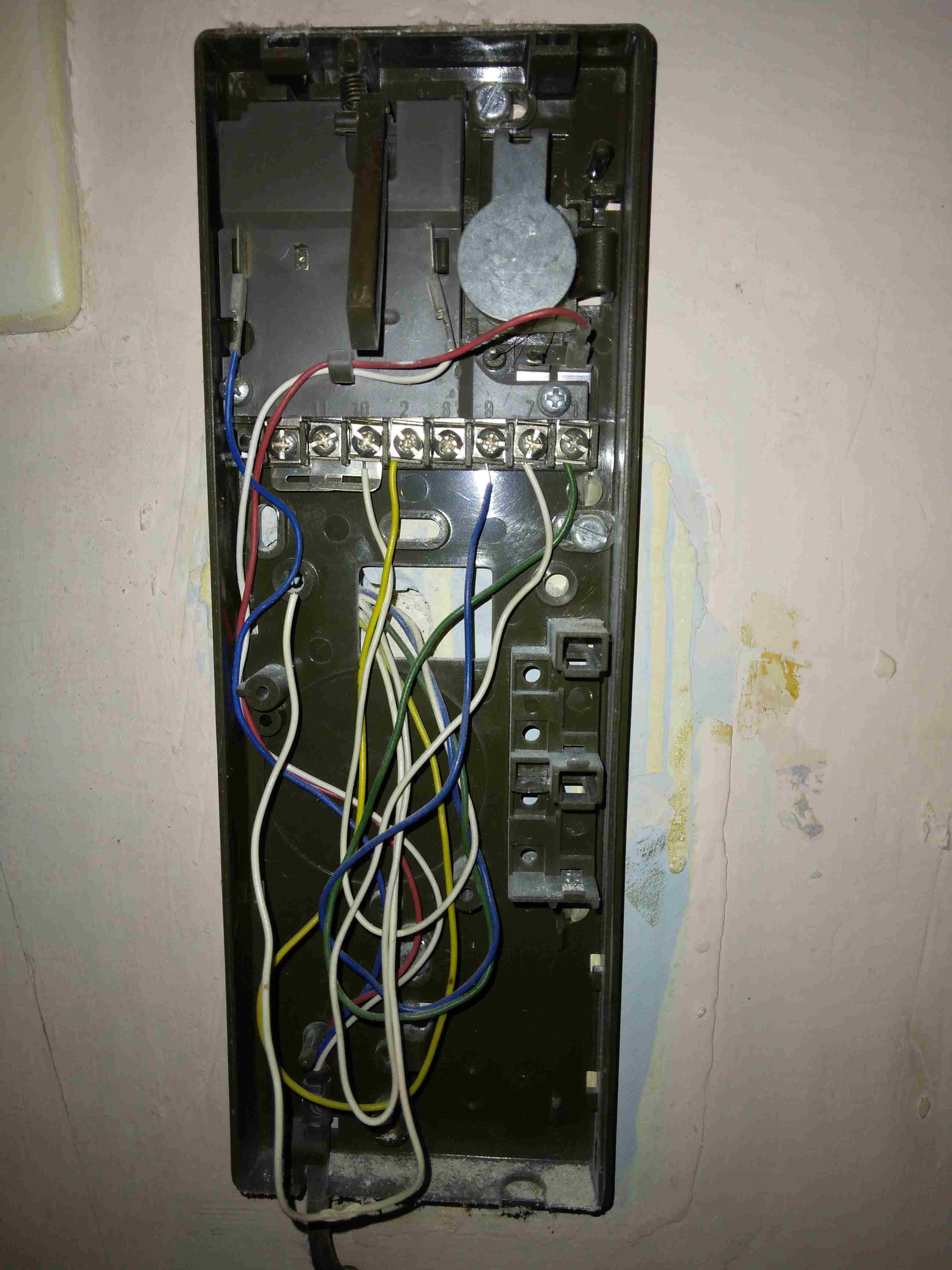

terra che 'sparisce' se stacco la Tv dalla presa
stewecar ha risposto a stewecar alla discussione in Altro su impianti elettrici civili
Grazie, L'ha misurata il mio amico..circa 180V -
Lavatrice Candy CVFTSG674TMH-01 emette beep da spenta
Stefano Dalmo ha risposto a Antonio Visconti alla discussione in Lavatrici - Asciugabiancheria
Grazie a te per la condivisione! -
terra che 'sparisce' se stacco la Tv dalla presa
Leone2285 ha risposto a stewecar alla discussione in Altro su impianti elettrici civili
Ciao, potresti misurare la tensione tra fase e terra con un tester. Se la terra non è collegata non troverai alcuna tensione. -
Tamer ha iniziato a seguire Citofono Elvox non funzionante dopo rifacimento impianto
Citofono Elvox non funzionante dopo rifacimento impianto
Tamer ha inserito una discussione in Citofoni, videocitofoni e intercomunicanti
Dopo il rifacimento dell'impianto citofonico comune dello stabile, nel citofono del mio appartamento non si sente più la fonia. Dato che la ditta che ha eseguito il lavoro non ha effettuato individualmente una verifica del funzionamento, vorrei contattarla tramite l'Amministratore. Prima vorrei escludere che il problema possa dipendere dal mio apparecchio. Infatti l'appartamento era vuoto da tempo e non sono sicuro se nel periodo precedente i lavori il citofono funzionasse, anche perché è un modello vecchio. il dispositivo presenta il marchio con la E di Elvox ma il modello non viene specificato. Rimuovendo il coperchio si nota (allego foto) che uno dei cavi provenienti dall'impianto comune, di colore bianco, risulta scollegato. Altri cinque fili sono collegati ai morsetti 10, 2, 9, 7, 1. Forse il cavo bianco era scollegato da prima perché non serve. Il citofono nell'impianto in questione fornisce funzionalità di base: fonia, suono del buzzer e comando di apertura del portone. Vorrei sapere se il cablaggio è completo e di quale modello Elvox si tratta, per trovare il manuale e conoscere le funzioni di ciascun morsetto, onde avere tutti gli elementi utili quando mi rivolgerò alla ditta. Grazie per l'attenzione. -
Stefano Dalmo ha iniziato a seguire riparazione del manico di un ferro ZeroCalc PS1 2200
riparazione del manico di un ferro ZeroCalc PS1 2200
Stefano Dalmo ha risposto a maurizio999 alla discussione in Piccoli elettrodomestici
Non capisco , hai aperto una nuova discussione ? ma non avevi il problema dei cavi? -
Ok grazie
Manca da lato impianto o corpo illuminante?
maurizio999 ha iniziato a seguire riparazione del manico di un ferro ZeroCalc PS1 2200
riparazione del manico di un ferro ZeroCalc PS1 2200
maurizio999 ha inserito una discussione in Piccoli elettrodomestici
buongiorno, il ferro in questione mi è caduto e il manico si è rotto in più punti. ho potuto acquistare il corpo principale del manico che però non è accompagnato dalla parte posteriore 🙄, quell in cui si innesta il tubo della caldaia questa parte del manico ("retrotubo") pare introvabile suggerimento per un venditore di ricambi? ho anche pensato di comprare un ferro di quel modlelo lì, usato, per prendere la parte che mi serve grazie dei consigli che mi darete! Maurizio -
Salve a tutti, ho una vecchia plafoniera di metallo con reattore e starter. Ho visto che non c'è il classico filo giallo-verde che dovrebbe collegare la plafoniera all'impianto di terra. Come mai non è stato fatto in passato?
Calo prezzi batterie di accumulo e relative considerazioni
Simone Baldini ha risposto a mgaproduction alla discussione in Fotovoltaico
Secondo me non è poco, cioè immobilizzare soldi per avere un ritorno alla pari in 10 anni, dove a 10 anni le batterie non sappiamo an che condizioni arriveranno e se ci arriveranno (l'inverter per esempio lo danno per 10 anni in genere l'elettronica di potenza), francamente non ha senso. Sicuramente i prezzi caleranno ancora e quando arriveremo a 5/6 anni di ammortamento, allora si che diventeranno di uso comune. Per ora le ritengo un upgrade piu' idealista. -
terra che 'sparisce' se stacco la Tv dalla presa
stewecar ha risposto a stewecar alla discussione in Altro su impianti elettrici civili
Scusa se approfitto della tua esperienza.. per l'appunto è passato un mio amico (è ingegnere..mai fidarsi di loro😝) al quale ho fatto vedere la scatolone di derivazione che ho in casa..mi ha riferito che tutte le terre sono collegate a norma tra loro e secondo lui non è possibile che ce ne sia una scollegata (quella riferita alla presa incriminata)..secondo lui è possibile che ci sia un problema più ampio a livello condominiale. Grazie ancora. -
Problema cancello scorrevole Ditec CROSS5 scheda EL31R
Stefano Dalmo ha risposto a adalessa alla discussione in Cancelli elettrici
Se il ponte tra 0 -11 -12 è attivo Non solo tra 11 e12 . Prova ad aumentare il tempo di lavoro , magari il trimmer ha qualche problema . oppure tira fuori la scheda e vedi cosa si nota sulle piste . e come si ferma senza fine corsa . era programmato a tempo , non penso sul limite di forza . - Oggi
componente scheda bft cellula 50
maxim65 ha risposto a maxim65 alla discussione in Componenti elettronici ed equivalenze
Nel 2000 abbiamo compato un kit usato talmente tanto che le viti senza fine dei motori erano smangiate.Chi ce lo ha venduto ci aveva detto che era vecchio di 10 anni . Fine anni 80 avevo fatto dei preamplificatori di carica con tutti i componenti smd, non era una particolare novità, probabilmente lo era negli anni 70 e inizio 80 . Per sapere cosa fosse dovrei fare una misura minima della giunzione, ma è completamente andato, si è sfatto. Comunque alla prossima occasione che faccio un acquisto, proverò a procurarmi uno di quelli che hai indicato.Con digikey non mi ci trovo per il discorso che quando ti arriva la spedizione non si sà mai quanto spendi, potrebbero anche sistemare quest'aspetto. -
Impianto riscaldamento alta temperatura (termosifoni) con distribuzione a soffitto.
reka ha risposto a hitech95 alla discussione in Impianti Riscaldamento
secondo me se riesci a far installare delle jolly in alto il problema dell'aria non si pone. più che altro fai fare parecchi metri in più ai circuiti -
Principio di funzionamento del modulo di accensione elettronica SIG3
GiRock ha risposto a Leone2285 alla discussione in Elettronica generica
Ciao a tutti. Il mio capo mi ha dato il portatile della sua defunta moglie. Quello che sicuramente farò sarà azzerarlo ma prima il mio capo vorrebbe vedere se dentro ci sono delle foto. Il problema è che non sa la password. C'è un modo per salvare eventuali foto al suo interno? Grazie windows 10
Problema cancello scorrevole Ditec CROSS5 scheda EL31R
adalessa ha risposto a adalessa alla discussione in Cancelli elettrici
Grazie per i link ma ho già tutti i manuali. Stavo cercando lo schema elettrico della scheda EL31R che non riesco a trovare. Il cancello non ha i fine corsa, i contatti 11 e 12 sono ponticellati. Fusibili sono OK. Anche le fotocellulae sembrano OK ma per scrupolo oggi pomeriggio provo a ponticellare i morsetti NC 6 e 8 di arresto in apertura e inversione e vediamo se sono quelli. -
Impianto riscaldamento alta temperatura (termosifoni) con distribuzione a soffitto.
hitech95 ha inserito una discussione in Impianti Riscaldamento
Buongiorno a tuti, mi sto informando per rifare un impianto di riscaldamento. I tubi attuali sono in ferro e con il restauro sto valutando di far fare gli impianti nuovi. Poichè non è mia intenzione aprire i pavimenti ho iniziato a chiedere dei preventivi. Sono due piani, la caldaia è al piano terra e sarebbe la parte interessata dal "problema" del soffitto. L'idea è di fare tutti gli impianti (clima elettrico e idraulico) a soffitto che verranno poi coperti da un contro soffitto al piano terra. La zona notte (piano superiore) non viene toccata se non per l'installazione del clima. Il piano superiore non ha i soffitti alti. Quindi gli impianti saranno da fare in traccia. Ovviamente se necessario le calate verticali saranno sotto traccia. Salvo le due stanze che avranno delle contro pareti per necessità degli impianti. Ho però avuto pareri discordanti al riguardo: - Non si può fare perchè si ferma aria, ma avendo 2 piani comunque parte del circuito è al piano superiore. - Si può fare ma il collettore deve stare nel punto piu alto. Significherebbe portare il collettore al piano superiore e portare giu ogni singola calata. (Al piano superiore ho solo un disinpegno bagno e una camera. La zona giorno ha piu radiatori ed è piu ampia). - Si può fare senza problemi, il collettore non ha importanza dove sta. Sinceramente non so chi delle varie ditte ha ragione. E avendo tutti pareri così discordanti mi hanno messo il dubbio. Ovvio che un qualche meccanismo di sfiato va pensato. Io capisco che con un circuito del genere il punto piu alto di ogni singolo "circuito" post-collettore non è piu il termosifone stesso ma il soffitto. Altri pareri? -
Principio di funzionamento del modulo di accensione elettronica SIG3
GiRock ha risposto a Leone2285 alla discussione in Elettronica generica
Penso che il mistero si stia infittendo ulteriormente!!!😉 Potrebbe essere anche guasto il chip, solitamente quando 4 pin sono collegati insieme, sono al 99% DRAIN dei MOSFET... Comunque, ieri sera ho trovato questo IC contenente due MOSFET, uno N ed uno P, qui il pinout: Ho già provato ad utilizzare questa configurazione col simulatore ma non fornisce nessuna miglioria rispetto all'ultimo circuito "stimato", onestamente non so più cosa pensare... Prova a seguire questa configurazione per testarlo, più tardi proverò ad usare dei Transistor di potenza per vedere cosa succede, probabilmente dobbiamo rivedere un po tutto ripartendo da capo... -
Rosy696 ha aderito alla comunità
mistertv ha iniziato a seguire TV CHANGHONG LED22T868 Si accende ma non parte e TV Samsung UE32D4003BW - Psu Bn44-00472A
TV Samsung UE32D4003BW - Psu Bn44-00472A
mistertv ha risposto a acronalb alla discussione in Samsung
In st-by i 5V ci sono? Hai un messaggio privato. -
componente scheda bft cellula 50
Ctec ha risposto a maxim65 alla discussione in Componenti elettronici ed equivalenze
Prova a fare una cosa, visto che con l'elettronica ci bazzichi. Vedi se ricavi un po' lo schema di quella parte, in modo da capire almeno se è un fotodiodo o un fototransistor. Poi, visto il costo, si proverà un sostituto. Un oggetto tutto smd di 30/40 anni mi pare un po' strano. Oddio, forse anni '90 effettivamente... -
Grazie per i vostri contributi, nei prossimi giorni verificherò e vi farò sapere. Ciao
TV CHANGHONG LED22T868 Si accende ma non parte
mistertv ha risposto a silicio59 alla discussione in Altre marche TV
Hai un messaggio. -
Scelta prodotto Per Presa per Carica auto elettrica
wolfmd ha risposto a wolfmd alla discussione in Quadri elettrici civili e terziario
si giusto ,bene grazie mille ,tu sai se esiste un differenziale magneto unico con i dati che hai descritto -
Sostituisci gli elettrolitici connessi all'IC dei sincronismi. Verifica R3170 ed R3175 che non siano alterate e attenzione alle bobine 5164 e 5170 che potrebbero essere difettose. Occhio a R3163 e D6164.
