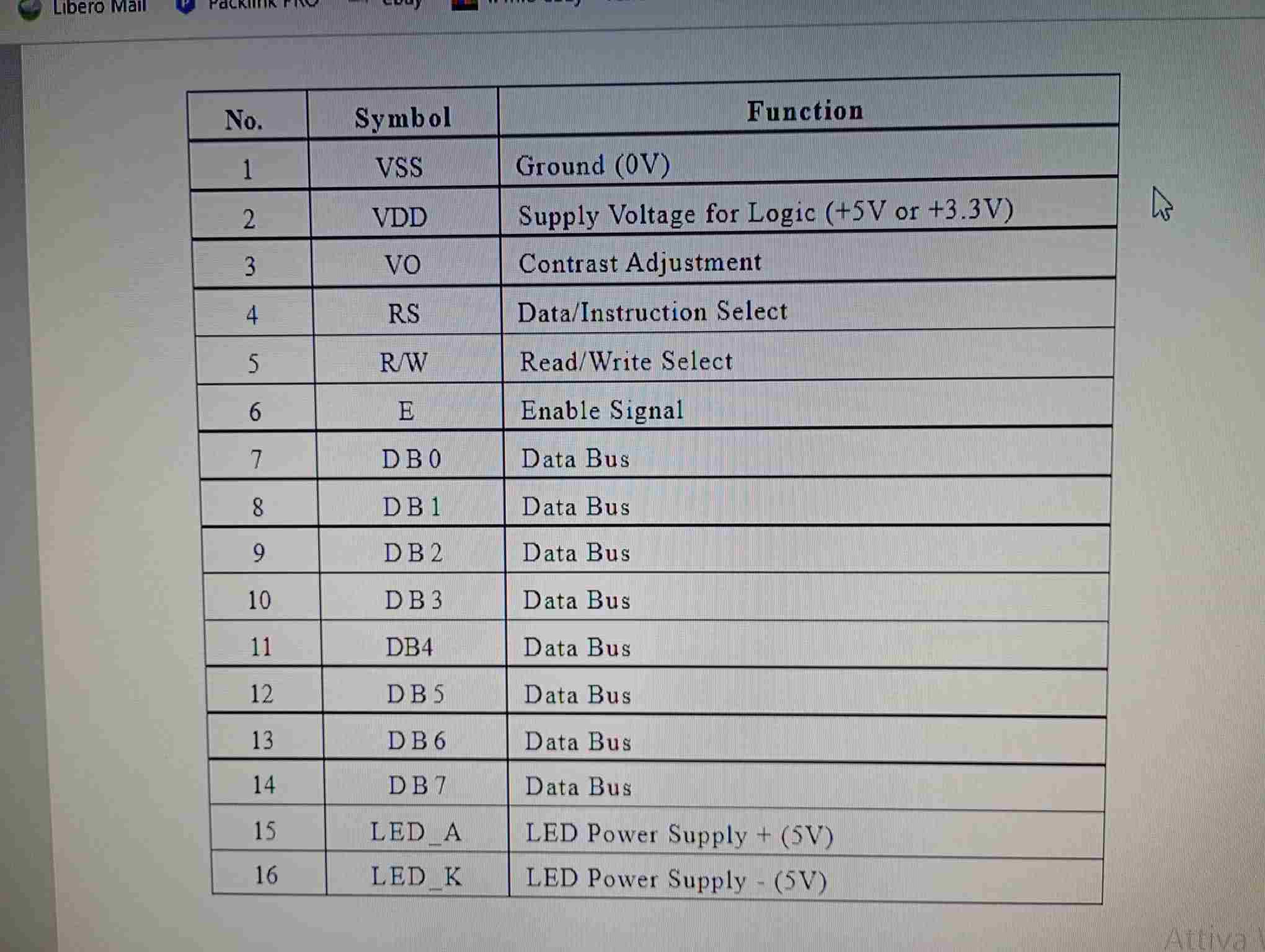

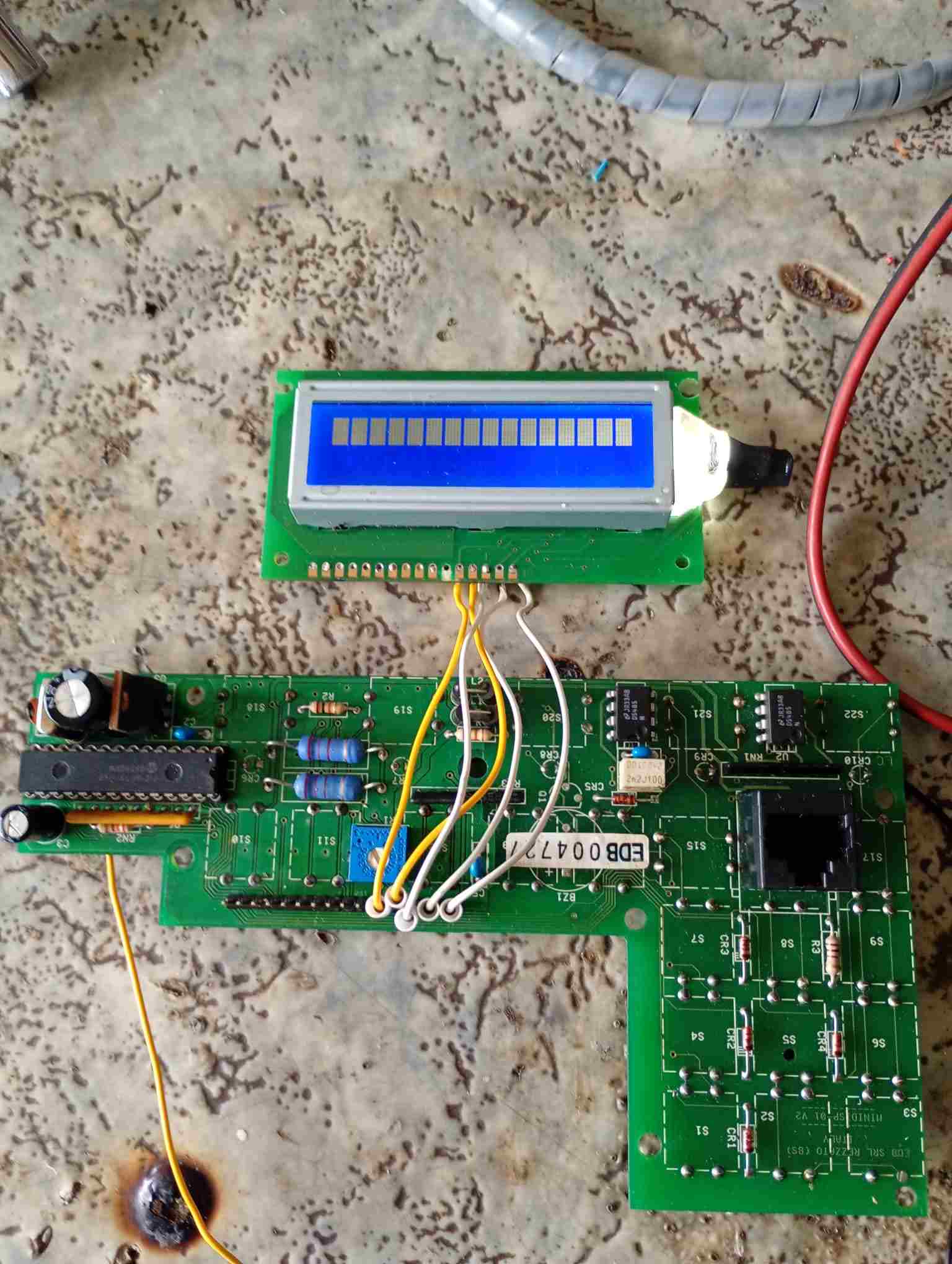

aiuto su questo componente non trovo il datascett.
agoman ha risposto a agoman alla discussione in Componenti elettronici ed equivalenze
allora per prova ho smontato il display, ho riparato il led di retroilluminazione per vedere cosa si vede provato a collegare volante e questo e quello che si vede solo quadratini, ho provato ad alimentare solo il diplay e si vede solo la retroiolluminazione i quadratini si vedono solo se collego il pin 3 contrasto ,se aggisco sul trimmer il contrasto funziona se stacco il pin 3 i quadratini scompaiono. domanda, perche' le scritte non appaiono? devo collegare dell'altro? sara' il display ko? e la terza volta che provo a domandare cosa facessero quei due integrati ma non ho avuto risposta. altra domanda numeri o lettere del display dovrebbero vedersi anche ad alimentarlo singolarmente? se si mi sa' allora che e ko. aspetto qualche dritta grazie. a ho tolto e rimesso il processore il display non varia sempre cosi. -
Stefano Dalmo ha iniziato a seguire Cigolio anta lavastoviglie smeg ST514
Cigolio anta lavastoviglie smeg ST514
Stefano Dalmo ha risposto a MikeC alla discussione in Lavastoviglie
Apri le pareti laterali e controlla le molle e tutto il sistema di trazione. -
Rex Techna TT8E - All'avvio non parte e va in blocco
Stefano Dalmo ha risposto a Igormaiden alla discussione in Lavastoviglie
Grazie a te per l’aggiornamento 👍 -
Congelatore Ignis non parte
Stefano Dalmo ha risposto a pinotto67 alla discussione in Frigoriferi - Congelatori
Bisogna controllare lo stato dei condensatori a destra , i due elettrolitici è principalmente quello in poliestere grigio rettangolare . Se sono della capacità di targa . -
Vaillant Tecnoblock 240 XE Sostituzione Gruppo acqua
k4rl64 ha risposto a k4rl64 alla discussione in Guasti/Problemi Riscaldamento
Sono riuscito ad aprire il gruppo acqua con un cacciavite ad impatto, ha una punta larga e prende bene la vite, ho eseguito la revisione sostituendo anche la membrana. Purtroppo mi avevano dato con il kit il filtro acqua in ottone, quando aprivo l'acqua ne arrivava pochissima, sono stato costretto a rimuoverlo in attesa che arrivasse quello in plastica, nel frattempo avevo l'acqua calda anche in cucina (senza aprire l'acqua del bagno). Quando è arrivato il nuovo filtro ho smontato il gruppo e montato il filtro, l'acqua ha una buona portata ma in cucina non arriva più l'acqua calda, ho rismontato il gruppo ho rimosso il filtro (ho un addolcitore a monte per cui ho pensato che potevo farne a meno) ma l'acqua calda non arriva più in cucina. Non so se è stato un miracolo quando ha funzionato e se c'è qualcosa che mi sfugge. Da quello che ho capito è che dalla cucina c'è meno pressione e il gruppo acqua non sente la richiesta d'acqua per cui non alza lo spillo per far partire la caldaia. Vi ringrazio in anticipo se a qualcuno gli viene in mente qualche suggerimento. Ciao. -
Congelatore Ignis non parte
pinotto67 ha risposto a pinotto67 alla discussione in Frigoriferi - Congelatori
- Oggi
Rex Techna TT8E - All'avvio non parte e va in blocco
Igormaiden ha risposto a Igormaiden alla discussione in Lavastoviglie
stamane sono riuscito a montare tutto, è ritornata a funzionare alla grande, molto più silenziosa di prima...vediamo se dura altri 20 anni 😅 grazie a tutti per i consigli buon WE -
Parere quadro appartamento 110mq
jonny89 ha risposto a jonny89 alla discussione in Progettazione impianti elettrici civili e terziario
Solitamente viene definito POP: I dispositivi POP (Power Overvoltage Protection o talvolta Permanent Overvoltage Protection) sono specifici dispositivi di protezione progettati per mitigare gli effetti delle sovratensioni permanenti, solitamente causate da un guasto al neutro o errori di linea. In alcuni casi l'ho trovato indicato come bobina di massima tensione come nel caso del BTicino F80SVP: Mi incuriosisce molto che Siemens non sembra produrre un prodotto analogo e non c'è modo di contattarli per chiederlo. Per predisporre tutto per 6kW come generale quadro penso che dovrei usare un 32A ma se il generale a valle del contatore Enel é già da 32A potrei avere scatti intempestivi, ecco perché non so cosa usare come generale quadro. Il quadro l'ho pensato per mio fratello che sta ristrutturando casa e ripeto che difficilmente si farà un'aumento di potenza del contatore maggiore di 4,5kW (5kW disponibili). Per lo stesso motivo ho previsto un semplice magnetotermico per il piano cottura proprio perché hanno ordinato una cucina con piano cottura a gas e non ad induzione. Se hai notato ho utilizzato molti MTD ho cercato di limitare i costi utilizzando differenziali puri (o eventualmente MTD) sono per la cucina la zona lavanderia e la climatizzazione, in questo modo le apparecchiature più sensibili hanno il loro MTD dedicato (in primis il frigo, allarme e caldaia) tutto il resto in caso di intervento non sarebbe un grosso problema. -
MikeC ha iniziato a seguire Cigolio anta lavastoviglie smeg ST514
Per chi vuole inserisco il link a un video del problema: https://photos.app.goo.gl/FK1XF8JB7GLG4j8c6
a scuola quando lo studiammo ricordo che la provetta a 4 becucci era aperta su ogni tubo per evitare la pressione dell'aria su ogni ramo forse non ricordo bene son passati piu di 50 anni comunque complimenti per il lavoro ricordati solo ogni paio d'anni di lavare il tubo per eliminare la morchia che si forma all'interno
Ciao a tutti un consiglio per questo problema del cigolio forte dell'anta lavastoviglie SMEG ST514. Ho individuato le cerniere su ebay ma vorrei essere sicuro che siano quelle la causa. Ogni contributo è ben accetto. Grazie!
Alessio Menditto ha iniziato a seguire FORNO WHIRLPOOL TYPE: FCSM6 MOD.: AKZ209/IX/01, scheda con problemi di alimentazione
FORNO WHIRLPOOL TYPE: FCSM6 MOD.: AKZ209/IX/01, scheda con problemi di alimentazione
Alessio Menditto ha risposto a stecos alla discussione in Forni - Microonde - Cucine
Georox per favore fai un bel copia e incolla della domanda che hai fatto, apri una nuova discussione e vedrai che stecos o qualcun altro ti aiuterà volentieri. -
Congelatore Ignis non parte
Stefano Dalmo ha risposto a pinotto67 alla discussione in Frigoriferi - Congelatori
Mi dispiace ma se non fai quello che ti chiedo , io non rispondo più . -
Gianluca 69 ha iniziato a seguire Raffreddamento forzato su motore 37kW
robertice ha iniziato a seguire Cassetta Geberit perde e Piatto doccia marmoresina
Si Deve togliere la prima fila di mattonelle, incassare il piatto, intonacare, poi passare un isolante e rimettere le mattonelle Se poi non hai le mattonelle per rifare la prima fila si può fare un taglio preciso, infilare il piatto e sigillare con prodotto specifico Tutti i piatti doccia hanno una scheda tecnica del produttore che indica come va installato e che prodotto va usato come collante E va rispettata Di solito va messo sul massetto
Metti una foto della placca e retro placca per capire di che anno è. E comunque non mi è mai capitato che perde la guarnizione del cestello, solo se l'hai tolto e non è rimesso fino in fondo
Microforo vasca lavastoviglie Bosch SMV69M30EP / 51
Stefano Dalmo ha risposto a _fabi0_ alla discussione in Lavastoviglie
Ti dispiace aprire una tua discussione ? come da regolamento . grazie -
Daniele lic ha iniziato a seguire Microforo vasca lavastoviglie Bosch SMV69M30EP / 51
Microforo vasca lavastoviglie Bosch SMV69M30EP / 51
Daniele lic ha risposto a _fabi0_ alla discussione in Lavastoviglie
Ciao hai risolto? Con cosa? Ho lo stesso problema. Fammi sapere. -
Compatibilità bticino classe100 con ring intercom video
Marco6 ha risposto a Marco6 alla discussione in Citofoni, videocitofoni e intercomunicanti
Ma essendo che col pulsante chiave unico apre tutto ciò che suona indipendente dal portone il ring tramite il selettore di chiamata dovrebbe aprire entrambe oppure no? -
ligabue ha iniziato a seguire Magnetotermico 1P+N : domanda
Magnetotermico 1P+N : domanda
ligabue ha risposto a saverio81 alla discussione in Interruttori differenziali, magnetici e termici
Differenza chiave: A differenza dell'interruttore 2P, il 1P+N protegge termicamente e magneticamente solo il conduttore di fase, mentre il polo del neutro viene solo aperto (sezionato). Ci sono numerosi articoli su questo argomento sempre molto dibattuto. Però di fatto l’interruttore 1 polo+ neutro può essere utilizzato nei sistemi TT e TN-S (anche nei circuiti fase – fase con differenziale a monte) mentre ha limitazione nel relativamente poco diffuso sistema IT (sicuramente non può essere usato nei circuiti fase – fase , mentre può essere usato in quelli fase neutro protetto da suo differenziale). -
La ringrazio per tutte le info. Funziona correttamente ma la scritta av1 in alto a sinistra non si spegne. C’è un modo per poterlo fare? Grazie
Ferroli Kona 12 temperatura acqua instabile
francesco6618 ha risposto a francesco6618 alla discussione in Guasti/Problemi Riscaldamento
Quello lo so, sto cercando di comprendere la logica di funzionamento tra intero bruciatore e sezione minima e se la parte modulante sia solo una della due o entrambe. A me piace imparare tutto quello che non so, tutto qui. -
Detersivo liquido e basse temperature... 😉: La risposta più chiara su quello che diciamo da sempre
danimel ha risposto a Ciccio 27 alla discussione in Lavatrici - Asciugabiancheria
Honig, trovi schiuma perché già sui 60 gradi si attiva l'ossigeno del percarbonato e sviluppa schiuma. Per esempio vedo che con il denkmit polvere universale mettendone un 60g quando la temperatura arriva a 60, dopo un po' la schiuma arriva a metà vetro. -
Perfetto . Funziona tutto correttamente. Solo che la scritta av1 verde resta in alto a sinistra. Come posso toglierla? Grazie
frapenas ha iniziato a seguire Aggiornamento firmware BOLVA S-5088A
Buongiorno, come forse è noto la Bolva non risponde più alle richieste di assistenza che sono state appaltate alla RGR che purtroppo fornisce un'unica risposta a qualsiasi domanda: mandare il TV in assistenza a spese proprie, qualunque sia la natura del problema. Per questo motivo chiedo se qualcuno di voi sa se c'è un aggiornamento successivo al 20201026.1537 per il modello in oggetto. E in caso affermativo se ha il file da condividere. Mille grazie, ciao
Ferroli Kona 12 temperatura acqua instabile
giorgio17 ha risposto a francesco6618 alla discussione in Guasti/Problemi Riscaldamento
Regolazione valvola gas da fare ad una persona esperta
