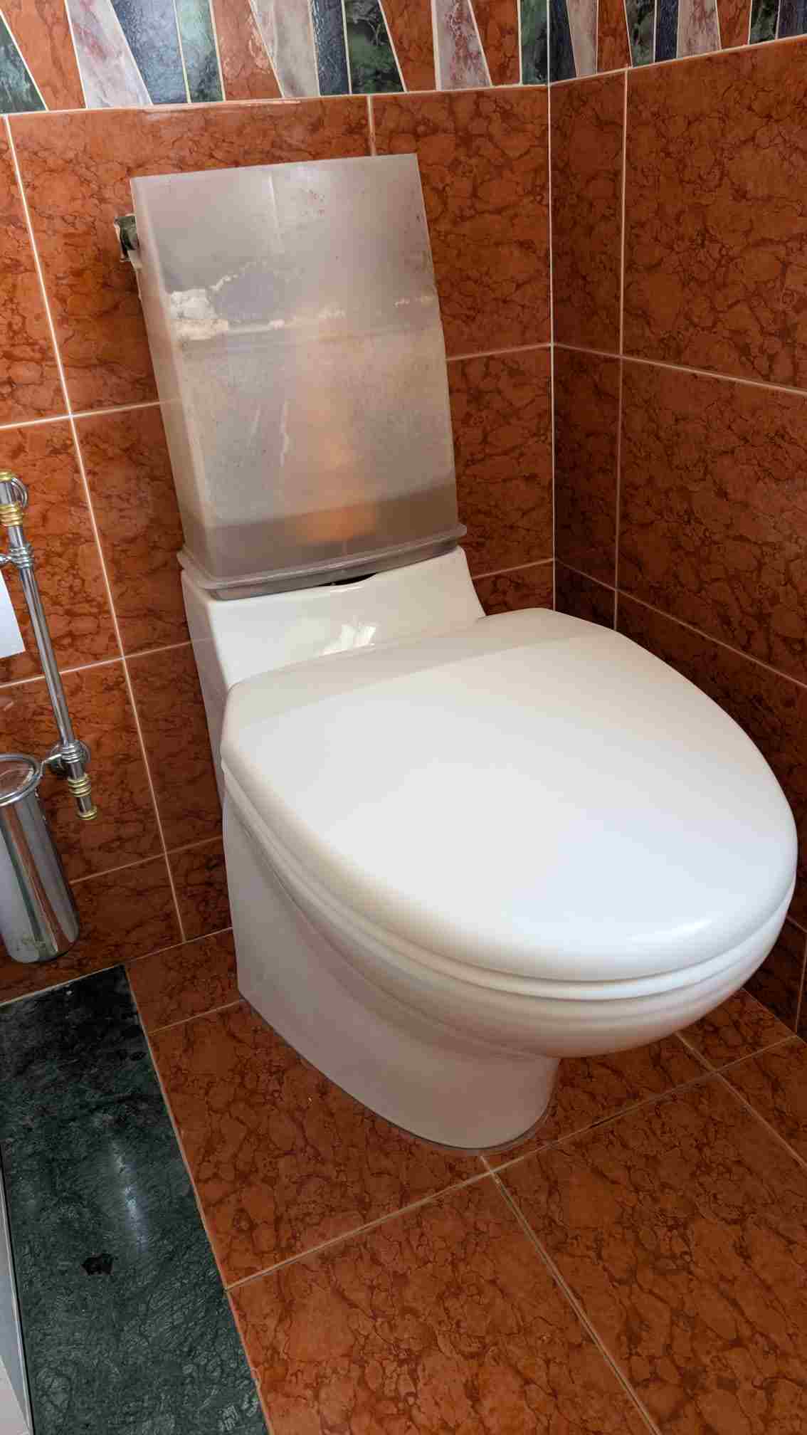

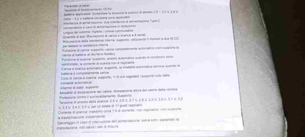

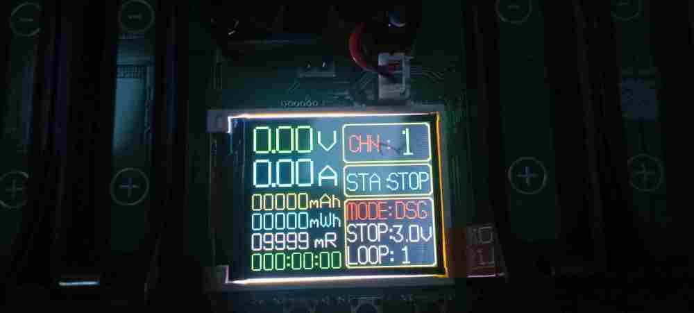

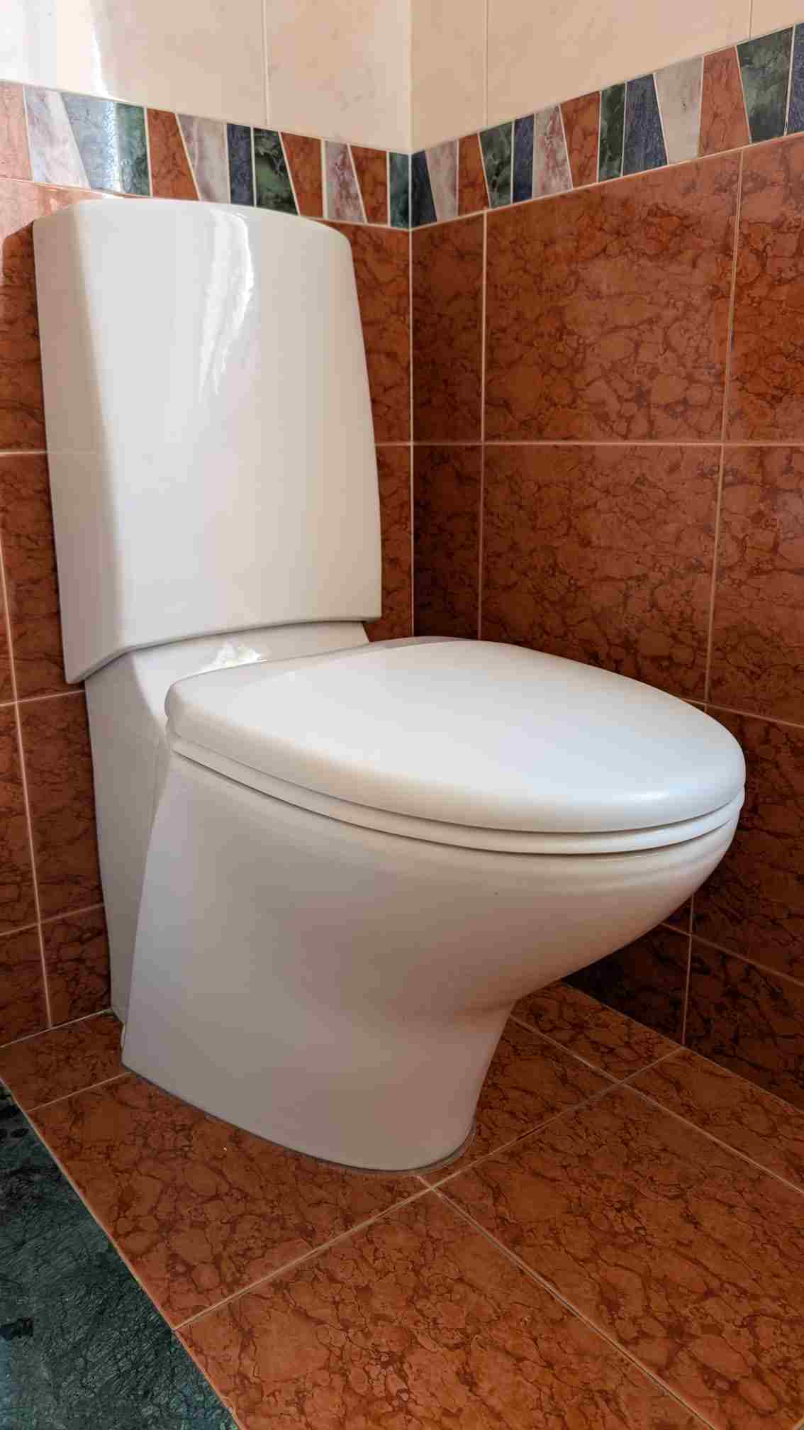

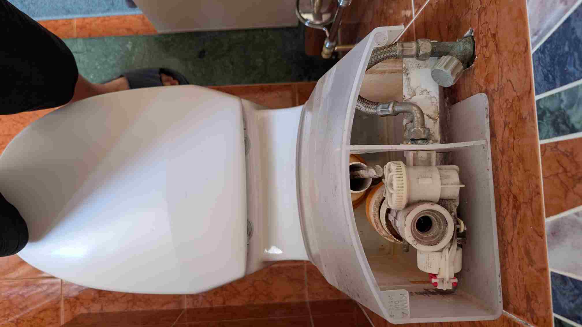

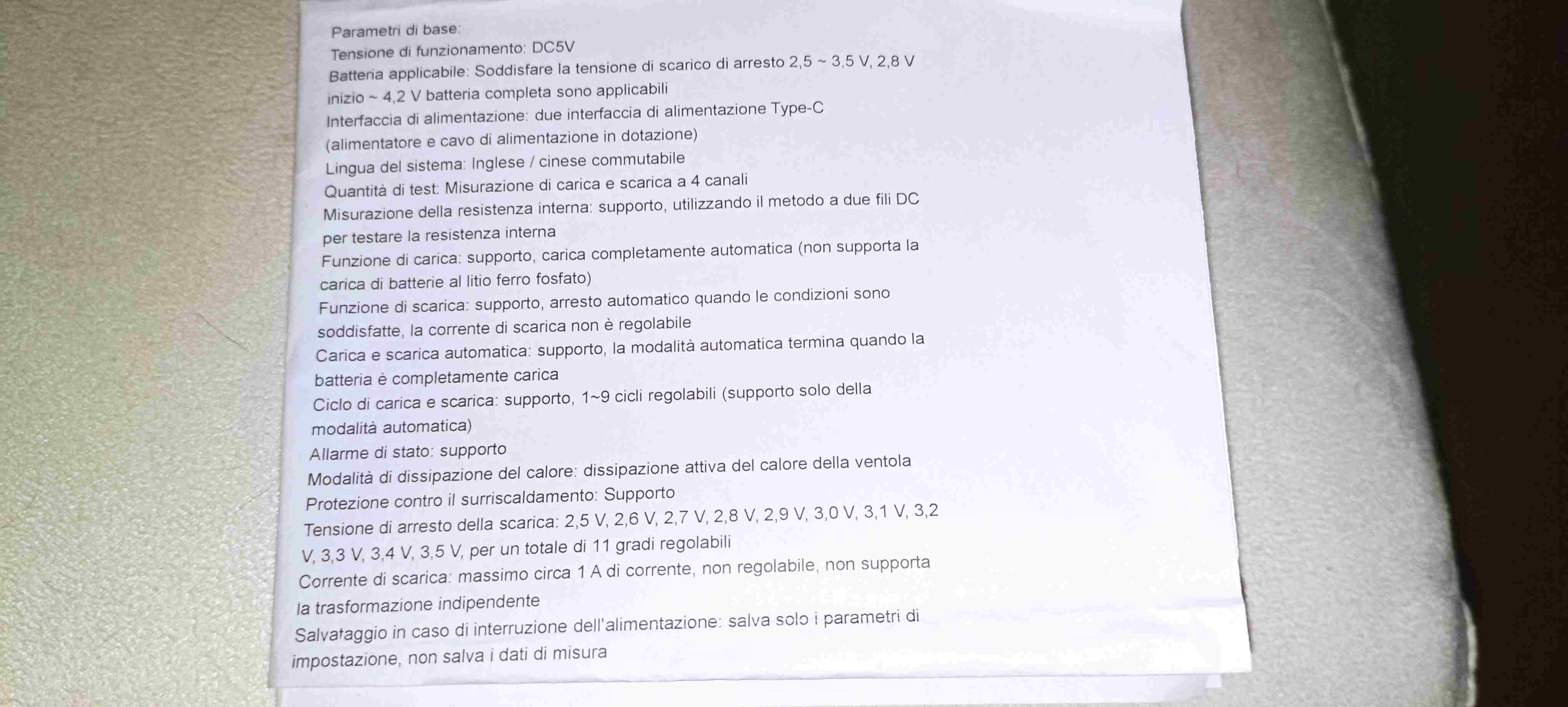

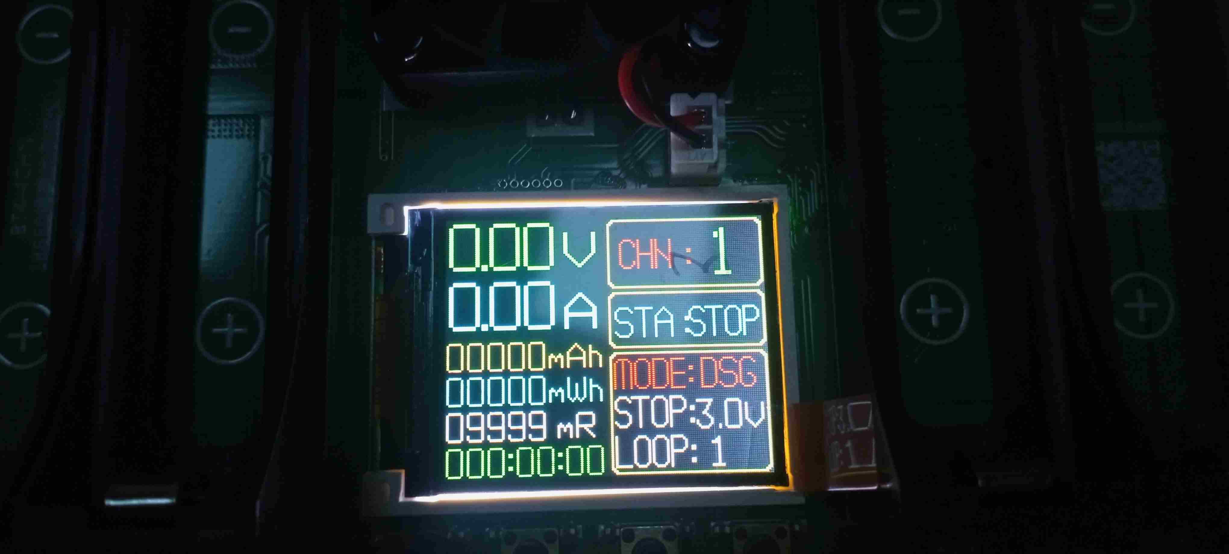

DISALVA ha iniziato a seguire Accensione immediata riscaldamento nuova spazio Riello
Accensione immediata riscaldamento nuova spazio Riello
DISALVA ha inserito una discussione in Guasti/Problemi Riscaldamento
Buonasera a tutti, la mia caldaia nuova spazio Riello 26 kis del 2008, quando imposto modalità sanitaria+termosifoni, parte immediatamente il bruciatore e la pompa nonostante il termostato non lo richieda perché la temperatura ambiente è superiore a quella impostata per il riscaldamento, ma i termosifoni non si scaldano.....suppongo perché giustamente le elettrovalvole di distribuzione presenti nell'impianto (suddiviso in due, primo piano e piano terra) di distribuzione non si aprono. Ho provato a staccare completamente i contatti di controllo delle elettrovalvole (N.O.) dalla centralina ma non cambia niente. Spero in un vostro suggerimento -
Buchi simil bruciature bucato
Daniele.A88 ha risposto a Chicca1974 alla discussione in Lavatrici - Asciugabiancheria
Ad ingrandire le foto mi sembrano bruciature. Ma non è che rimane con poca acqua e surriscalda il cestello la resistenza? Capitò su una Zoppas -
Per amor di Dio lascia perdere Samsung sulle lavastoviglie Macchine imbarazzanti, lavano male e asciugano peggio Vai su una Bosch Serie 6, vedi se la trovi con zeolite Ad ogni modo tutte le moderne asciugano peggio delle vecchie, bisogna sempre usare brillantante e attivare le varie opzioni di asciugatura extra
Nuova lavatrice - Chiarimenti sui vari modelli di lavatrici asko
Daniele.A88 ha risposto a twistdh alla discussione in Lavatrici - Asciugabiancheria
Sostanzialmente per rinfrescare uso il programma a tempo che hanno di "serie" tutte le Asko attuali piuttosto che il ciclo vapore che ho usato giusto per curiosità -
installazione prese con keystone rj45 al posto delle vecchie prese telefoniche tonde.
Ugo Saletti ha risposto a Ugo Saletti alla discussione in Ethernet e LAN
su una probabilmente farò così, in quella principale c'è un tratto di fibra di passaggio, per evitare casini penso di usare una placca per scatole tonde. -
Controllare una batteria al litio con una resistenza
trittico6969 ha risposto a trittico6969 alla discussione in Elettronica Fai da te
È arrivato ma non so come è impostarla per far funzionare tutti e quattro i canali insieme e gli altri parametri come devono essere messi -
prolonga ha iniziato a seguire Aiuto per WC Villeroy & Boch modello Stratos
Aiuto per WC Villeroy & Boch modello Stratos
prolonga ha inserito una discussione in Impianti (Idraulica)
'sera a tutti. Sì, è un modello fuori produzione ma l'alternativa che mi rimane sembra essere la sostituzione dei sanitari. Non funziona più il meccanismo di scarico (non il galleggiante, proprio la parte che blocca l'uscita dell'acqua dal foro di scarico), ricambi non si trovano (sentito anche il produttore) se non rimedio mi tocca cambiare il wc e di conseguenza il bidet che è della stessa serie. Le domande: qualcuno ha in casa o sa dove trovare il meccanismo interno della cassetta? Anche l'intero meccanismo, va bene. In alternativa: come fare a capire quale eventuale meccanismo universale posso prendere in sostituzione? Metto qualche foto magari aiuta.... Grazie - Oggi
Buonasera, sto valutando alcuni modeli di lavastoviglie di varie marche perchè devo acquistarne una nuova, dopo varie richerche ho trovato buone caratteristiche e funzionalità della lavastoviglie da Incasso Samsung Serie 6 JetClean DW60DG770B00, tuttavia mi interessa molto anche l'efficacia dell'asciugatura che non è specificata da nessuna parte: viene solo detto che ha la funzione di apertura automatica dello sportello a fine ciclo che ho già constatato non esser sufficiente per stoviglie in plastica e antiaderenti Qualcuno sa per caso se il modello prevede anche l'ausilio di ventole interne per agevolare l'areazione o altri sistemi di aciugatura? Ben vengano anche consigli su altri modeli di altre marche che contemplino sistemi di aciugatura efficaci nella fascia di prezzo non superiore ai 600-700 euro Grazie
Nuova lavatrice - Chiarimenti sui vari modelli di lavatrici asko
twistdh ha risposto a twistdh alla discussione in Lavatrici - Asciugabiancheria
ma quindi sono stati presentati modelli nuovi? Quali sono? Io intanto ho montato la guarnizione nuova alla vecchia bosch...rimane però il problema che lavando a 60 gradi o più mi rilascia residui scuri (muffa/detersivo/altro) sui tessuti...penso che ci sia tanto di quello schifo all'interno che dei semplici cicli di pulizia non faranno molto. Ho visto che è stata costruita nel 2006, di conseguenza l'abbiamo da 15/17 anni almeno, ed è sempre stata usata con detersivi liquidi ed a 30 gradi. è solo da poco che ho spinto per l'uso delle polveri e di temperature maggiori, che però hanno portato al rilascio dello schifo accumulatosi negli anni. Direi quindi che devo prenderne una quanto prima, non penso quindi di riuscire ad aspettare un'eventuale disponibilità di nuovi modelli... per il momento la prima candidata è la W 2086 C.W/3 che prenderei a 1050 con consegna in strada...da capire se riesco a portarmela in casa o se devo pagare i 60€ in più... La seconda candidata sarebbe la W 4086 C.W/3 che però mi verrebbe abbastanza di più e non so se per il vapore e poco altro possa per me essere vantaggiosa -
Chiarimento su sostituzione magnetotermico differenziale
prolonga ha risposto a prolonga alla discussione in Interruttori differenziali, magnetici e termici
Azz...dovevo studiare l'elettrotecnica... Dopo aver letto quelle pagine, provo a esporre la mia ipotesi (sicuramente da rivedere...) Contratto 6kW, dal locale contatori alla centralina in casa ci sono circa 18 metri (6 piani) Dopo il punto di consegna: Magnetotermico 40A, 6kA, curva C, 2P, tipo A; a questo sono collegati due MTD (che per me sta per magnetotermico differenziale) 10A 1P+N per cantina e garage. Saliamo al centralino: all'arrivo un differenziale puro da 32A, curva C, 6kA, 0,03A; questo alimenta 4 MTD: - 1 per prese 16A (2P, 16A, curva C, tipo A, 6kA, 0,03mA - 1 per prese 10A (2P, 10A, curva C, tipo A, 6kA, 0,03mA -2 per condizionatori (1P+N, curva C, tipo F, ??kA, 0,03mA Quante cazzate ho scritto? -
Mini Eolo errore E03
Stefano Dalmo ha risposto a CiteGio alla discussione in Guasti/Problemi Riscaldamento
Fai prima quanto ti ho detto . Oltretutto se il pressostato rimane chiuso con il ventilatore in moto , il problema sta altrove . -
fabriaq ha risposto a fabriaq alla discussione in Elettronica generica
Grazie mille di tutto GiRock, sei stato davvero gentilissimo. Certo, vi tengo aggiornati ! -
Stefano Dalmo ha iniziato a seguire Lavastoviglie ariston LTF8B019 C
Lavastoviglie ariston LTF8B019 C
Stefano Dalmo ha risposto a gzanardi alla discussione in Lavastoviglie
Fai un controllo degli elettrolitici a tappeto -
installazione prese con keystone rj45 al posto delle vecchie prese telefoniche tonde.
drn5 ha risposto a Ugo Saletti alla discussione in Ethernet e LAN
Si usava questa scatola da murare, con la vite lunga centrale alla tripolare... Puoi sempre montare un supporto da 503 della serie che ti piace usando 2 fisher da 4mm per il fissaggio a muro... -
pitagoras ha iniziato a seguire Problema collegamento Wifi condizionatori dual split Hitachi
Problema collegamento Wifi condizionatori dual split Hitachi
pitagoras ha risposto a Xerotos alla discussione in Guasti/Problemi Climatizzazione
devi provare a splittare le reti del modem, così da averne 2, 2,4 e 5 GHz -
fabriaq ha risposto a fabriaq alla discussione in Elettronica generica
Scusami Livio ma per me stai parlando cinese o giù di lì. Come avevo detto in precedenza non consideratè i relè che andrò ad utilizzare nel circuito perchè questi andranno ad azionare a loro volta dei relè automotive che portano 30/40A e per il carico più gravoso uno da 100A, possono andar bene? Quanto ai tempi i carichi uno e due una volta collegati rimangono collegati per tutto il tempo di utilizzo, ore diciamo, il tre invece è solo occasionale, minuti o secondi con possibili ripetizioni a distanza di ore. -
gzanardi ha iniziato a seguire Lavastoviglie ariston LTF8B019 C
Buongiorno da un po’ di tempo non si accende ,deve togliere la spina e rimetterla dopo posso accenderla e funziona regolare larmente potete aiutarmi
Chiarimento su sostituzione magnetotermico differenziale
prolonga ha risposto a prolonga alla discussione in Interruttori differenziali, magnetici e termici
Sono cavi. Non so se viaggiano tutti (intendendo tutti i cavi condominiali) in una unica condotta ma vedendo l'arrivo al mio quadro elettrico direi che ogni cavo (per ogni appartamento) parrebbe avere il suo corrugato, poi immagino che tutti i corrugati siano assieme in una sola colonna per l'intero stabile. -
Mini Eolo errore E03
CiteGio ha risposto a CiteGio alla discussione in Guasti/Problemi Riscaldamento
Intanto vi ringrazio per la celerità, purtroppo per un imprevisto sarò fuori un paio di settimane, quando torno pulirò il venturi quindi dovrò passare dall’innesto del tubicino se non ho capito male. Assolutamente non voglio mettere in dubbio la vostra competenza ma l’errore appare. Essendo il tubo a sbalzo sul balcone, non riesco a controllare l’ingresso aria, posso staccarlo dall’uscita sopra la caldaia, è il tipo concentrico, o rischio di fare danni? -
bertelu ha aderito alla comunità
piergius ha iniziato a seguire Chiarimento su sostituzione magnetotermico differenziale
Chiarimento su sostituzione magnetotermico differenziale
piergius ha risposto a prolonga alla discussione in Interruttori differenziali, magnetici e termici
N. B. : Vedi Guida ABB a proposito dei Montanti : https://cataloghi.it.abb.com/view/686364055/14/#zoom=true - Nel caso dal Montante siano derivati Annessi, come Cantina, Box Auto e simili, che resterebbero privi della Protezione Differenziale , va messo anche un M. T. D. Idn30mA ( / C10 o C16 secondo la sezione da proteggere) al servizio di Cantina e / o Box . - Buona serata ! -
magoslo ha iniziato a seguire Philips Perfect Care GC9240/02 ferro da stiro accensione anomala, non riscalda
Philips Perfect Care GC9240/02 ferro da stiro accensione anomala, non riscalda
magoslo ha inserito una discussione in Piccoli elettrodomestici
Salve a tutti, riscontro un problema con un ferro da stiro della PHILIPS modello GC9240/02, all'inserimento della spina nella presa il pulsante d'accensione inizia a lampeggiare. Normalmente all'inserimento della spina nella presa non deve accendersi/lampeggiare nessuna spia, solo dopo aver premuto il pulsante d'accensione, il led del pulsante d'accensione si accende fisso e la spia a bordo del ferro da stiro inizia a lampeggiare per cca 2 minuti, il che indica che si sta riscaldando, trascorsi 2 minuti, anche la spia a bordo del ferro si accende fissa per segnalare che il ferro è pronto all'uso. Da manuale istruzioni, di cui sotto allego il link, sia da manuale di servizio, non riporta nessuna indicazione che possa darmi aiuto ad un eventuale riparazione. L'ho aperto e visivamente non riscontro rotture/bruciature ne lato componenti, ne sotto al scheda, il cavo d'alimentazione era ridotto male e l'ho comunque già cambiato. Chiedo, per favore se qualcuno di Voi ha avuto esperienza su ferri da stiro di questa serie o similari e se ha qualche consiglio per procedere ad una ricerca guasti mirata. Ringrazio fin da subito chiunque risponderà con una dritta/consiglio a riguardo. link manuale istruzioni link manuale di servizio -
Copia telecomando Came topd4r .
MAURO-6402 ha risposto a NINO3232 alla discussione in Cancelli elettrici
Ciao NINO3232 Per copiare da telecomando esistente, deve essere attivata in centrale la funzione "Self-Learning Rolling". Altrimenti il nuovo telecomando lo devi inserire come "Nuovo Utente in centrale". Però essendo tu in condominio, penso che l'installatore abbia impostato una password di accesso alla programmazione (io nei condomini lo faccio sempre). La password viene data all'amministrazione insieme a tutta la documentazione dell'automazione (in genere). Allego un' immagine delle istruzioni, la prima parte è il telecomando la seconda la procedura in centrale. -
Montaggio lampadario in metallo senza messa a terra
Maurizio Colombi ha risposto a Sebys1 alla discussione in Altri argomenti elettrici
Quello è il morsetto per la terra. -
GiRock ha risposto a fabriaq alla discussione in Elettronica generica
Questo è il nuovo schema, ho modificato anche i Transitor dove c'è il Carico Induttivo, ho messo un MPSA42 ma per le prove va bene anche il BC337... Ho trovato il datasheet del Relay, la sua Resitenza di Bobina varia da 100 Ω a 160 Ω, quindi parliamo di correnti dai 75mA a 120mA perciò nessun problema, ti posto anche l'idea del Regolatore di Tensione che andrà ad alimentare la parte Logica solamente fino al Condensatore da 470uF per intenderci... Tutto il resto deve andare fuori dal regolatore come, Relay e Collettori/Anodi dei componenti di pilotaggio che potranno essere collegati direttamente all'alimentazione, la massa andrà invece in comune... Poi vanno messi gli Snubber sui Contatti come spegni-arco, lo schema di massima è questo: Se decidessi di utilizzare gli SSR almeno dove c'è il Carico induttivo, la modifica è presto fatta, togli il Relay e ci metti i poli di comando del SSR lasciando i transistor... Facci sapere... -
Sebys1 ha iniziato a seguire Montaggio lampadario in metallo senza messa a terra
Montaggio lampadario in metallo senza messa a terra
Sebys1 ha inserito una discussione in Altri argomenti elettrici
Salve a tutti, dovrei montare questo lampadario, dal tetto escono i classici fili, di fase, neutro e messa a terra, il lampadario come potete vedere ha solo due fili, va bene se collego la messa e terra nella ghiera in metallo, dove c’è quel dadino con l’immagina della messa e terra?
