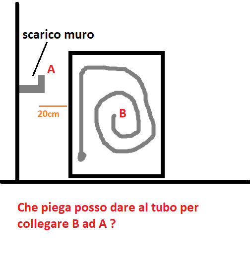

zing69 ha iniziato a seguire real women for private encounters
*** Dating with Live Girls – Start Tonight https://privateladyescorts.com [url=https://privateladyescorts.com] ****** dating with verified girls [/URL]
Servono entrambe le cose. Il carico e l'alimentatore dialogano tra loro usando il protocollo PD o il QC e si mettono daccordo su una tensione di ricarica superiore ai classici 5V. Quindi carico e alimentatore devono supportare PD/QC. Il cavo se fatto male può interferire con la comunicazione e in ogni caso se di bassa qualità anche limitare la corrente circolante.
pigroplc ha iniziato a seguire Non capisco cosa fa questa parte di codice
Non capisco cosa fa questa parte di codice
pigroplc ha risposto a Marco00 alla discussione in S7-1500
senza vedere la macchina né capire cosa sta facendo è come tirare i dadi. quello che mi risulta strano è l'OB30 che gira a 10 millisecondi, che regolazione hai per necessitare un aggiornamento ogni 10 ms? Fosse un controllo di temperatura mi pare troppo poco, se invece è una posizione mi pare troppo...... -
Collegamento lavatrice LG allo scarico a muro -tubo lunghissimo-
sawyer0 ha inserito una discussione in Lavatrici - Asciugabiancheria
Lavatrice LG LG F4R3710NSWW acquistata ieri e, come nel "pessimo" disegno, mi ritrovo con un tubo di scarico decisamente lungo rispetto alla norma di lavatrici che ho avuto. Il tubo di scarico posto sul retro parte non dal basso basso ma da un 15cm da terra per poi salire e arrivare in alto dove non risulta libero. Ora non so come collegare la lavatrice allo scarico a muro (altezza intorno ai 60cm) in quanto gran parte del cavo resterebbe arrotolato e da quanto mi hanno detto amici non andrebbe bene perche stagnerebbe molta acqua e la pompa con tutte queste curve faticherebbe. la lavatrice dista dal muro in cui è presente l'attacco dello scarico di appena 20cm. Ho sentito l'assistenza LG ma non hanno spauto darmi una risposto invitandomi a leggere il libretto d'istruzioni in cui viene solo detto di collegarlo ad un altezza di compresa tra i 50 e i 100cm. - Oggi
Due citofoni, un portone di ingresso
antoniob ha risposto a antoniob alla discussione in Citofoni, videocitofoni e intercomunicanti
Ok grazie. -
Sibilo da scheda lavatrice hotpoint
massimovr ha risposto a massimovr alla discussione in Lavastoviglie
gia smontata, non ha nulla e gli ho messo anche spray per contatti. é quella centrale sotto che comanda tutto che fa quel sibilo. vedo con calma di smontarla perché é piena di connettori e messa in posto incasinato -
fetente ha iniziato a seguire Lettura/scrittura su Logo via ModBus
Ciao a tutti. Sto cercando da due giorni di leggere lo stato degli ingressi e gestire le uscite di un logo attraverso ModBus ma non riesco. Ho già letto una valanga di documentazione su internet ma non riesco ad andare oltre il collegamento. Ho anche scaricato QModMaster pensando che fosse il mio programma ad avere un errore, ma il risultato è sempre lo stesso. Per completezza di informazioni, ho impostato il Logo su slave indicando l'indirizzo IP del pc che lo comanderà. Ho impostato (giusto per iniziare) un programma con un ingresso che attiva un'uscita di rete impostata su V0.0. Creo il collegamento ma quando vado in lettura, mi ritorna un errore. Qualcuno può aiutarmi a capire dove sbaglio? Grazie mille in anticipo!
Buongiorno, nella casa appena acquistata è presente nel box un pozzetto con una pompa feka 600 (sostituita da poco con lo stesso modello in quando la precedente era bruciata), qualche giorno fa ho sentito la pompa girare a vuoto e non tirare su acqua. ( alla fine si è allagato il box). Provata singolarmente in un bidone e sembra funzionare regolarmente. seguendo la tubatura di scarico ho visto che si collega allo scarico del pluviale e da li finisce in un piccolo pozzetto perdente del giardino. questo pozzetto ho visto che si riempe molto velocemente e scarica lentamente, potrebbe questo far bloccare la pompa (magari con acqua che torna indietro). non sono presenti valvole di ritegno. ho soffiato la tubatura per vedere che non fosse ostruita. al momento ho sganciato lo scarico che va al pluviale
Non capisco cosa fa questa parte di codice
Marco00 ha risposto a Marco00 alla discussione in S7-1500
L'ho capito, è un limitatore del valore E (il gradiente * tempo ciclo) è il passo più piccolo. Il passo più piccolo viene sommato o sottratto del passo, ad ogni ciclo, se il confronto SET con E è maggiore o minore del passo E. Se la differenza sta nell'intorno +/- del passo E allora E = SET. E' come una rampa. L'unica cosa, perchè è stato deciso il passo E := GRADIENTE * tempo ciclo OB30 ? poteva essere semplicemente un numero impostabile da HMI o una % del gradiente -
mai aperto, il mixer lo comprai nuovo, qualche suggerimento per sostituire l'alimentatore, non si trova più, mi serve un altro alimentatore, che possa adattarlo, grazie
Principio di funzionamento del modulo di accensione elettronica SIG3
Rileggendo più attentamente la spiegazione del funzionamento ne deduco che il modulo lavora in modo opposto alle puntine. Difatti quest'ultime aprono il circuito per fare scoccare la scintilla mentre il modulo chiude il circuito. Volevo provare il modulo nuovo su un circuito di prova fatto utilizzando un alternatore(dinamo) per bicicletta come generatore della tensione alternata. Non so se sia fattibile. Intanto ho misurato la tensione con un oscilloscopio ed è di 3,2V. Mi aspettavo un onda dalla forma sinusoidale, ottengo si un segnale alternato ma molto segmentato. È normale? Pensi che questa prova sia fattibile e se si hai qualche consiglio su come allestire questa simulazione? Saluti. -
Un caricabatterie per il Galaxy S25 FE?
Dumah Brazorf ha risposto a foxadriano alla discussione in Elettronica generica
Male che vada caricherà più lentamente. Per sapere con certezza se il cavo va "bene" ti servirebbe un tester/multimetro usb tipo questo che si trova a poco. https://www.amazon.it/diymore-Misuratore-corrente-Multimetro-rilevatore/dp/B0D496XJ1Y -
Sostituzione vecchia presa elettrica
reka ha risposto a chiccafonte alla discussione in Altro su impianti elettrici civili
cedrto, lo avevamo già notato, il problema era capire se quel gialloverde fosse collegato davvero a terra -
Lavatrice samsung ww80k5410ww spia chiave bloccaporta lampeggiante
saldatore ha inserito una discussione in Lavatrici - Asciugabiancheria
Salve a tutti,ho questa lavatrice che all'avvio parte lo scarico dopo qualche minuto inizia a lampeggiare la chiave bloccaporta,e la macchina rimane ferma.Cosa può essere? -
Sostituzione vecchia presa elettrica
chiccafonte ha risposto a chiccafonte alla discussione in Altro su impianti elettrici civili
Non era collegata, e non so perché. Comunque ora è tutto a posto, grazie 🙂 -
Livio Orsini ha iniziato a seguire Cavo usb tipo C e Difficoltà accesso remoto dopo aggiornamento
Difficoltà accesso remoto dopo aggiornamento
Livio Orsini ha risposto a Water alla discussione in Altro su PLC Schneider
Se ti riferisci a me, perchè non ci sono moderatori di nome Lino, io sono LIvio, non Lino. Io non mi adiro, mi limito a far rispettare il regolamento, quando è necessario! Il tuo non è un accodamento ad altra discussione, ma il roseguo di una tua discussione. Il fatto che tu inserisca un messaggio per desrivere la soluzione al problema non solo è ammesso, ma è anche doveoroso! Tutti dovrebbero inserire la soluzione adottata per risolvere il problema. Perchè condividere la soluzione è un aiuto per altri utenti ed anche è una sorta di ricompensa per chi ha speso tempo per cercare di aiutare a risolvere il problema. -
Difficoltà accesso remoto dopo aggiornamento
Water ha risposto a Water alla discussione in Altro su PLC Schneider
so che Livio si arrabierà perchè ormai è una vecchia discussione ... 😃 però ho trovato l'inghippo e volevo condividerlo ed è di una semplicità estrema, in pratica il problema è l'aggiornamento "forzato" a Win 11 che ha introdotto restrizioni maggiori, che impediscono a Vijeo di salvare con il conseguente blocco del programma all'interno di SoMachine, la soluzione è prima aprire SoMachine come amministratore e poi aprire il file e tutto funziona, magari per qualcuno è banale però a volte le soluzioni semplici non sono immediate 😁 -
Un caricabatterie per il Galaxy S25 FE?
Livio Orsini ha risposto a foxadriano alla discussione in Elettronica generica
Dev iusare il cavo in dotazione al tuo telefono o, in caso di rottura, un cavo certificato per il modello di telefono che hai. Connettori e cavo sono dimensionati per sopportare la massima corrente di ricarica richiesta dal telefono. -
Il cavo con connettore di tipo "C" sopporta intensità di corrente molto maggiori di quelle sopportate dagli altri connettori. Per la carica rapida sono necessarie 2 condizioni: Il caricabetteria deve essere in grado di fornire la corrente richiesta. Il sistema BMS del cellulare, e la batteria di cui è dotato il cellulare, deve essere ingrado di effettuare la carica con valore di corrente elevato così da caricare velocemente la batteria stessa. Una batteria al litio ha un limite di carica ben precisio. Esempil se ho una batteria con capacità 2Ah ed una caratteristica di carica 3C posso caricare la batteria con una corrente sino a 6A. La medesima batteria, ma con caratteristica di carica 1C, la carica deve avvenire senza superare 2A. Te lo sconsiglio vivamente! Il costo del cavo pronto è di poco superiore al costo dei 2 connettori e del cavo(ci vuole un cavo apposito perchè la sezione del filo deve essere adeguata ai livelli di corrente); inoltre l'autocostruzione del cavo non è ne facile ne semplice.
Cavo su posa interrata in canalina soggetta a ristagno d'acqua.
mrgianfranco ha risposto a hitech95 alla discussione in Progettazione impianti elettrici civili e terziario
un HO7RN-F 2X1,5MMQ Con plafoniera doppio isolamento e tanto scorricavo.. -
michpao ha iniziato a seguire Sibilo da scheda lavatrice hotpoint
Sibilo da scheda lavatrice hotpoint
michpao ha risposto a massimovr alla discussione in Lavastoviglie
Nella lft 228, ci sono 2 schede una in basso (zona zoccolo) che é la motherboard ed una piccola sotto i pulsanti di programmazione che incorpora il buzzer. Comincia a smontare questa e controlla che non vi siano tracce di umidità (causate da vapori all’apertura della porta). -
impianto off grid con inverter in rete
salvo355 ha risposto a salvo355 alla discussione in Fotovoltaico
ok ma come potrebbe guastarsi l'inverter puo guastarsi anche un dispositivo ats -
hitech95 ha iniziato a seguire Cavo su posa interrata in canalina soggetta a ristagno d'acqua.
Cavo su posa interrata in canalina soggetta a ristagno d'acqua.
hitech95 ha inserito una discussione in Progettazione impianti elettrici civili e terziario
Buongiorno, Da 30 anni in giardino ho una predisposizione per una lampada esterna. Si era dato per scontatoche durante la costruzione il corrugato fosse stato pestato e interrotto. Invece lo scorso weekend con tanta calma e pazienza ben munito di calendario sono riuscito a far passare la sonda. Ovviamente il passaggio è stretto essendo un corrugato (suppongo io da 16mm) Purtroppo il passaggio è pieno d'acqua ed è parzialmente interrato e murato. Ora io vorrei passare finalmente il cavo e mettere un lampioncino, lo scarso diametro non mi permette di far passare alcun cavo adatto a mia conoscenza. Il cavo più indicato vista la posa e il fatto che resta bagnato potrebbe essere uno N07RN8-F. Ma avendo un diametro di circa 10mm sono più che sicuro che questo non passa. I vari FG16 li ho già scartati e l'uno che mi viene in mente che potrebbe passare sarebbe un FS18OR18 450/750V 3Gx1.5. Quest'ultimo ha un diamtreo di circa 8mm, ci passerebbe giusto giusto. Io penso che abbiano pensato in origine di passarci la cordina in quel maledetto corrugato e ora a 30 anni di distanza sono fregato. (Io dovevo ancora nascere quando è stato fatta la costruzione) Sono circa 14m di cavo per un singolo punto luce. Il circuito luci esterne è protetto da un MTD C6. Avete altri cavi da suggerirmi? -
shadyeclipse ha iniziato a seguire Conversione a scarico ventilato
Conversione a scarico ventilato
shadyeclipse ha inserito una discussione in Lavatrici - Asciugabiancheria
Buongiorno a tutti. Premetto che prima di aprire un nuovo thread ho letto decine di discussioni sull'argomento qui nel forum in cui ho trovato un sacco di informazioni utili. Spiego brevemente la mia situazione: ho un sifone a incasso per lo scarico della lavatrice, installato a 30 cm dal pavimento (non chiedetemi perchè così basso, l'appartamento è di recente costruzione, ma i lavori di idraulica presentano varie criticità). La mia lavasciuga è una LG, che come da libretto richiede uno scarico ventilato. Il sifone a muro esce con un maschio di plastica con filettatura da un pollice, a cui è attaccata la classica pipetta con ghiera da 1 pollice appunto. Per realizzare lo scarico ventilato, come descritto in più discussioni qui, avevo pensato a una curva femmina-femmina da un pollice per portarmi in verticale, e poi inserire un tubo verticale di dimensioni maggiori attraverso una riduzione. Tuttavia più di un idraulico mi dice che non è fattibile trasformare lo scarico in ventilato in questo modo, perchè non esistono curve filettate da 1 pollice a parte le pipette, e mi mostrano materiale per sifoni lavabo che parte da 1"1/4 e che quindi non è compatibile col mio attacco. (quindi per loro l'unica alternativa è spaccare, eliminare il sifone a incasso, e installare un sifone a S esterno con tubo verticale, simile agli standing pipe americani) Avete soluzioni in merito? Mi permetto di taggare @Diomede Corso in quanto il punto di riferimento in molte discussioni sul forum sia per LG che per scarichi ventilati. Chiedo ad esempio se una possibile soluzione al problema possa essere collegare a muro uno sdoppiatore a y (di quelli per collegare contemporaneamente lavatrice e asciugatrice)e collegare al ramo inutilizzato un tubo da lasciare libero, in modo da portare aria all'imbocco della Y (nella mia testa, dovrebbe appunto fare la stessa cosa dello scarico ventilato. Ha senso?) Una soluzione di questo tipo era stata citata da da @Ciccio 27 qui: ma non ho capito se l'intenzione era uguale alla mia, e mi chiedo se forse per il mio caso non funzioni meglio una Y senza valvole anti-ritorno, in modo che il pescaggio di aria dall'altro ramo non sia limitato in alcun modo. Ringrazio in anticipo chi voglia dare una mano -
Stefano Dalmo ha iniziato a seguire Un caricabatterie per il Galaxy S25 FE?
Un caricabatterie per il Galaxy S25 FE?
Stefano Dalmo ha risposto a foxadriano alla discussione in Elettronica generica
Power Delivery La tecnologia di ricarica PD, acronimo di "Power Delivery" o "PD Charger", rappresenta un protocollo avanzato per la ricarica rapida, caratterizzato da notevoli funzionalità e universalità.
