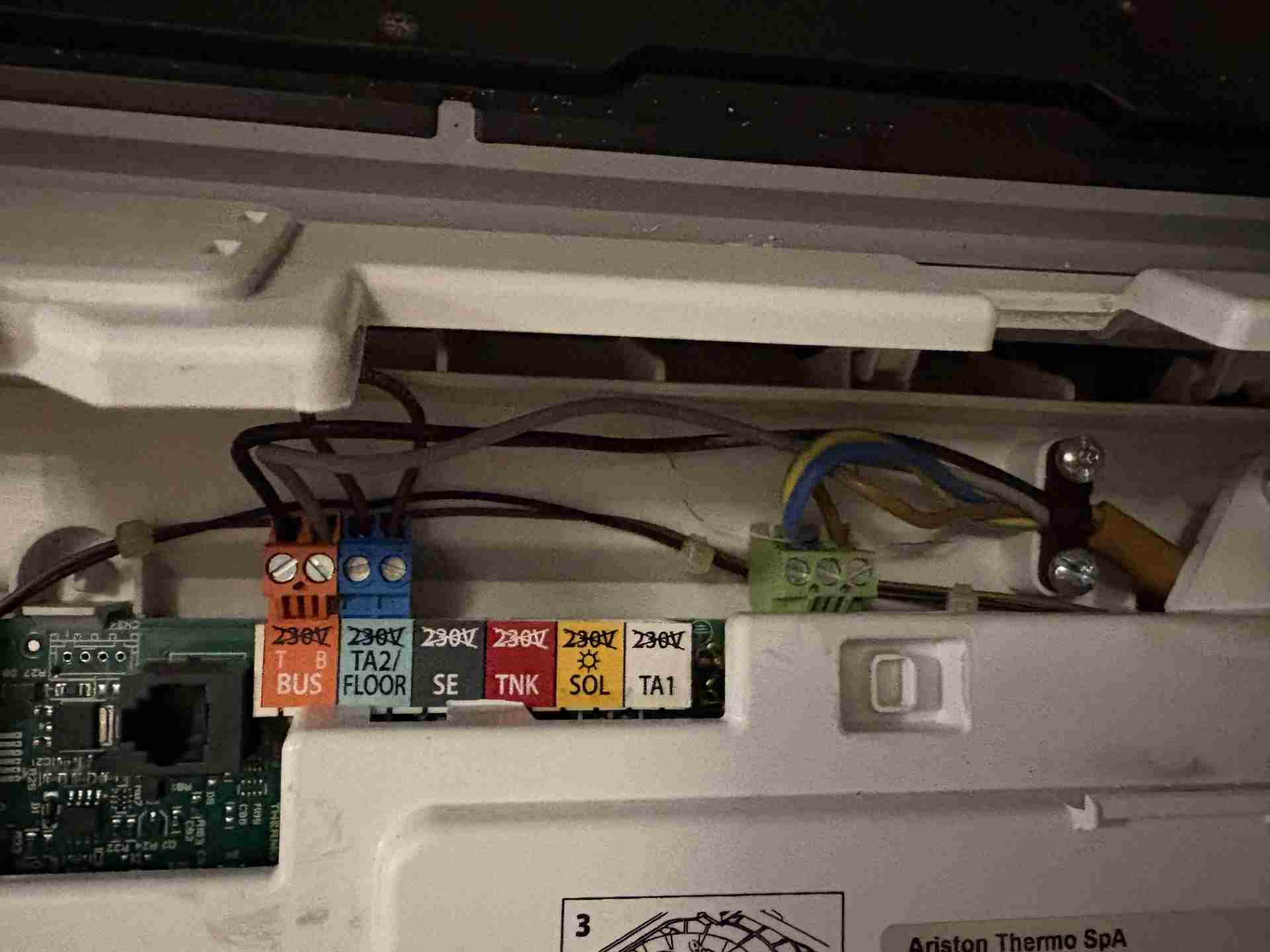

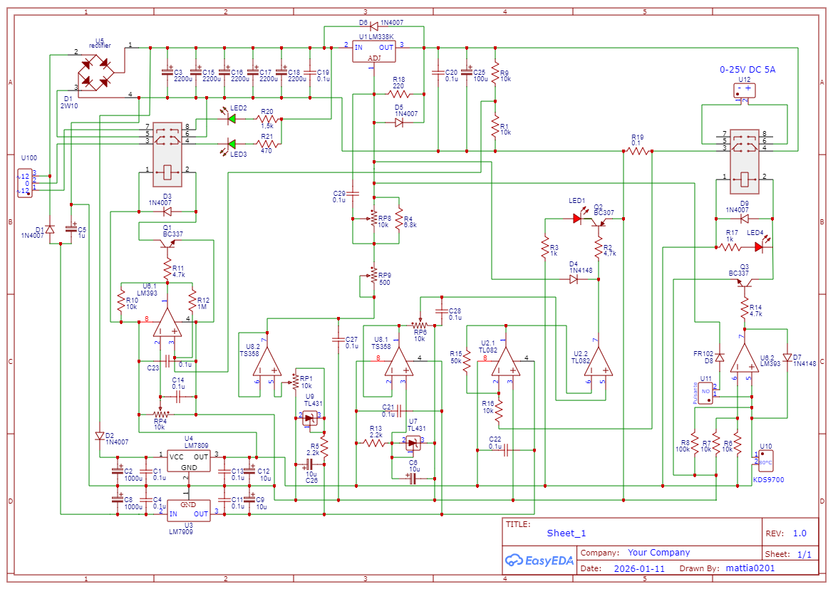

Livio Orsini ha iniziato a seguire Identico più o meno
Si. Esempio. Se prendi 2 condensatori da 1000µF di cui uno è caratterizzato per 63Vcc e l'altro per 150Vcc le dimensioni devono essere molto differenti; il secondo avrà un volume molto maggiore.
Vittorio0301 ha iniziato a seguire COLLEGAMENTO ELETTRICO FRA CALDAIA A GAS E CENTRALINA TERMOCAMINO CTM
COLLEGAMENTO ELETTRICO FRA CALDAIA A GAS E CENTRALINA TERMOCAMINO CTM
Vittorio0301 ha risposto a sciauarrone alla discussione in Schemi e applicazioni di circuiti elettrici
Salve ho anche io lo stesso quesito. ho le stesso termoregolatore CTM. Dovrei collegarlo ad una Caldaia di cui allego foto della morsettiera. Attualmente la caldaia è gestita da un un termostato ambiente sui morsetti bus. Egregio Sig. Stefano Dalmo , è così gentile da indicarmi dove collegare i contatti C e NC del termoregolatore sui morsetti della caldaia? forse vanno collegati sul morsetto TA1 della caldaia? Ringrazio in anticipo per l'aiuto e porgo cordiali saluti -
Giuseppe Calderoni ha iniziato a seguire Aggiunta pulsante esterno
Aggiunta pulsante esterno
Giuseppe Calderoni ha inserito una discussione in Citofoni, videocitofoni e intercomunicanti
Salve a tutti volevo chiedervi un aiuto, in un condominio è montato un impianto urmet 2 voice, che, quando si si pigia il pulsante per aprire apre il cancelletto e il portone insieme, cosa succede ogni tanto, il cancelletto.non si apre mentre il portone si e la.luce del.posto esterno si abbassa notevolmente; può essere che dovrei aggiungere un alimentatore aggiuntivo con un relè per pilotare il portone o il cancelletto??? Inoltre voglio aggiungere un pulsante esterno che mi apra solo il cancelletto come posso fare ??? Grazie in anticipo -
Progetto Alimentatore da banco
Mattia0201 ha risposto a Mattia0201 alla discussione in Elettronica generica
Mi quoto da solo😂 perchè ho aggiornato lo schema introducendo quello che diceva NOVELLINOXX, nel mentre ho corretto qualche altro errore sui potenziometri della regolazione dei volt. -
Giuseppeivrea ha aderito alla comunità
Trasformatore senza specifiche
giuseppe071964 ha risposto a Marko81 alla discussione in Componenti elettronici ed equivalenze
Dallo schema risultano 6 uscite sul secondario : 1 - 9.5 v 2 - 28.8 v 3 - 28.8 v 4 - 0 v 5 - 38.8 v 6 - 38.8 v controlla queste tensioni facendo riferimento al punto 4. -
Trasformatore senza specifiche
Marko81 ha risposto a Marko81 alla discussione in Componenti elettronici ed equivalenze
È un technics su-700 in qualsiasi parte misuro lo strumento mi dà sempre la stessa cosa -
Collegamento fase e neutro a frutti
Honig ha risposto a postedaniele alla discussione in Installazione impianti elettrici civili e terziario
Vorrei chiedere informazioni aggiuntive sull'argomento visto che in casa sto installando proprio delle prese schuko Vimar in foto in sostituzione delle bipasso già esistenti. C'è qualche motivazione per cui preferisci che le viti di fase e terra siano verso l'alto? Ci sono miglioramenti a livello di sicurezza, affidabilità nel tempo, di facilità di montaggio o è una semplice preferenza personale? Lo chiedo perché proprio facendo ricerche in rete ho letto che è buona usanza fare in modo che il neutro si trovi sul lato sinistro di chi osserva la presa e la fase a destra ed ho anche notato che le spine schuko che ho sembrano riflettere questa normativa indacata, come da foto sotto. Il problema è che con la presa Vimar che hai postato l'unico modo per "rispettare" questa normativa è collegare il neutro nel morsetto di sopra e fase e terra in quelli di sotto, cosa che viene molto scomoda se nella stessa placca ci sono anche degli interruttori o altre prese bipasso dovein genere la fase è quasi sempre sopra... Quindi mi chiedo quale è il modo migliore per montare questa presa? Grazie -
Domanda basica su cambio vecchio differenziale
Leone2285 ha risposto a pinballwizard alla discussione in Quadri elettrici civili e terziario
Ciao, accertati che non ci siano infiltrazioni d'acqua a causa di qualche tubo che perde. Queste in futuro possono dare luogo a dispersione facendo scattare il differenziale. - Oggi
vaaldik ha aderito alla comunità
Buongiorno a tutti, volevo solo segnalare che sono andato avanti con l'indagine dell'inverter guasto e, come anticipato vorrei condividere le mie analisi. Come detto ci ho messo un po' a verificare il tutto in quanto al momento non ho bisogno dell'oggetto, ho poche conoscenze di elettronica se non dell'uso del multimetro (fatto sul campo!), e... tra famiglia e impegni l'ho presa un po' lunga. Per costruirmi una piccola conoscenza ho provato a googolare un po', qualche consiglio da amici e colleghi più esperti e un po' di copilot (AI); chiaramente i primi indagati erano i mosfet ma staccandoli dalla scheda e provandoli ciascuno non ho trovato anomalia (test drain, gate e source). Alla fine, con pazienza e (dis)saldatore credo di aver individuato la causa del corto in alcuni condensatori elettrolitici che evidenzio in immagine (dettaglio e posizionamento nella scheda scheda). Infatti togliendoli dalla scheda e provando con il multimetro in versione "continuità", alcuni di questi avevano un comportamente diverso da altri; beeppavano in entrambi i sensi dei contatti mentre quelli che immagino funzionanti solo da un lato. Tuttavia aggiungo che esternamente non presentano differenze. Quando ritroverò un po' di spazio vorrei provare a sostituirli per verificare se la mia analisi è corretta ma chiedo comunque a voi esperti se può essere giusto ciò che ho individuato. Intanto Ringrazio per l'attenzione e auguro buona giornata Fla
ALLUMY ha iniziato a seguire Identico più o meno
Dipende, puoi fare un esempio?
Anvin ha iniziato a seguire Vaillant vsmart + vrc700
Salve a tutti, é possibile installare in serie il comando vsmart e la centralina Vaillant vrc 700 collegandomi agli stessi fili e bus così da poter utilizzare i 2 comandi contemporaneamente?
Collegamenti non a regola d'arte tra fila di pannelli fotovoltaici
Maurizio Colombi ha risposto a Marco1510 alla discussione in Fotovoltaico
Ma soprattutto: Come già detto, sono cavi per il solare ed il solare deve resistere alle intemperie (caldo, raggi, freddo, acqua) Che tu dici che che trasforma la superficie da ruvida (si fa per dire) a super liscia. Come sopra, c'è la guaina grigia argentata... Come sopra (2) non è più nera perchè c'è la guaina grigio argento, ma soprattutto, la posa di comporterebbe un ulteriore aumento della temperatura dovuto alla segregazione. Per concludere (con le precisazioni) se parliamo di allineamento con il colmo, o con il filo gronda, o con qualsiasi altro riferimento che, a occhio, renderebbe non gradevole l'installazione, stiamo analizzando una serie di problemi che si mettono in contrasto con la costruzione vera e propria del sistema ed ammiro l'impresa che ha sprecato tempo per soddisfare le richieste. Per il resto... lascia perdere. Tu hai realizzato e realizzerai un impianto fotovoltaico nella tua vita, il legale a cui ti rivolgerai... nemmeno quello. L'impresa costruttrice ne realizza uno a settimana, se non di più. Dopo tutti i consigli che ti sono stati forniti, chi sa meglio come girano le cose? -
Domanda basica su cambio vecchio differenziale
pinballwizard ha risposto a pinballwizard alla discussione in Quadri elettrici civili e terziario
Eccomi! Bene, la buona notizia è che ho risolto!! Ringrazio tutti per il supporto... Alla fine era proprio la linea che da una derivazione andava a una spina, tolto il comune alla linea il magnetotermico è rimasto su senza problemi. Tutto ok da 48 ore... La brutta notizia...anche se non ho una sonda visto che il percorso è breve, circa 4m, e dritto praticamente ho provato a sfilare i cavi a mano e sono usciti senza problemi... Risultato...belli umidi e direi quasi bagnati tutti e tre...ora il peggio sarà capire perchè solo quella canalina ha questo problema, per il resto almeno ho sistemato! Ringrazio tutti per la pazienza... Inoltre il comune che vedete in foto era anche mezzo sguainato... Nel frattempo mi sono ordinato una sonda per provare con la corda eventualmente ad asciugare dato che non saprei bene come provare con un compressore... -
KENWOOD BASIC-M1 consiglio
Metropolis ha risposto a Metropolis alla discussione in Radio - Stereo - Autoradio - HiFi - CD - DVD
Errore mio D2 in realtà è vuoto sulla scheda non c'è nulla, ho segnato io una cosa per un'altra, in realtà il diodo che stà più sopra pensavo fosse D2 ma è uguale agli altri quindi un 4148 va bene per quel diodo. Ora ordino tutti i condensatori e i rimanenti 4148 che mi mancano per poter procedere. -
Philco Norma 30x
Ciccio 27 ha risposto a Nadine 82 alla discussione in Lavatrici - Asciugabiancheria
Eh, ma se la porta si blocca... 🤷🏻♂️ -
francesco7777 ha iniziato a seguire Back up inverter good we serire em
francesco7777 ha aderito alla comunità
secondo me ci sono marche che sono buone secondo me oppure sono tutti una cosa ?
Stefano Dalmo ha iniziato a seguire Caldaia Vaillant VMW296/3-5 resta ferma alcuni minuti dopo uso acqua sanitaria
Caldaia Vaillant VMW296/3-5 resta ferma alcuni minuti dopo uso acqua sanitaria
Stefano Dalmo ha risposto a Marcon68 alla discussione in Guasti/Problemi Riscaldamento
Ci sono caldaie che dopo aver richiesto sanitaria , hanno un tempo di tre minuti di stand by , prima di riattivare il riscaldamento . potrebbe essere questo . -
Kaiserclaudern ha aderito alla comunità
Dubbi su giunzione cavo elettrico
reka ha risposto a StefanoR97 alla discussione in Altro su impianti elettrici civili
infatti, sarebbe più una curiosità mia. -
Dubbi su giunzione cavo elettrico
StefanoR97 ha risposto a StefanoR97 alla discussione in Altro su impianti elettrici civili
Il fatto è che i carichi non sono mai accesi contemporaneamente. Anche perché il contratto con il contatore non reggerebbe. La nota positiva è che il cavo in questione è lungo circa 3 metri, quindi caduta di tensione pari a 0. -
Sostituzione citofono interno bticino con altro citofono universale citofono universale
mario ris ha risposto a mario ris alla discussione in Citofoni, videocitofoni e intercomunicanti
Grazie per la risposta ho Fatto ma a quanto pare nulla funziona . Il problema è anche che non capisco la funzione dei fili per colore . -
Alessio Menditto ha iniziato a seguire Caldaia Vaillant VMW296/3-5 resta ferma alcuni minuti dopo uso acqua sanitaria
Caldaia Vaillant VMW296/3-5 resta ferma alcuni minuti dopo uso acqua sanitaria
Alessio Menditto ha risposto a Marcon68 alla discussione in Guasti/Problemi Riscaldamento
Ricordo che pure la mia faceva così, comunque non ti preoccupare del ritardo nella ripartenza in riscaldamento, il pavimento radiante ha una inerzia talmente mostruosamente alta che pochi secondi non variano di un millesimo di grado la sua situazione. -
Ho risolto andando nel menu immagine del TV e ho selezionato adatta a immagine, era solo quello, e mi stavo procurando una seconda tastiera per premere F11 che nella mia non è presente, per accedere al menù recovery del PC,andata così.
Dubbi su giunzione cavo elettrico
reka ha risposto a StefanoR97 alla discussione in Altro su impianti elettrici civili
dei bei carichetti. giusto per scrupolo potresti toccare con le dita le giunte mentre è un po' ch escaldano le resistenze della lavatrice o della lavastoviglie, oppure della stufa se è di quelle belle potenti. -
avengernow ha iniziato a seguire Identico più o meno
Ciao devo sostituire dei condensatori elettrolitici e li sto cercando, girando per il web, mi è sorta una domanda, possono se dello stesso valore, essere di dimensione differente? Grazie
Dubbi su giunzione cavo elettrico
StefanoR97 ha risposto a StefanoR97 alla discussione in Altro su impianti elettrici civili
No, la linea principale che esce dal contatore fino al differenziale magnetotermico C16 è da 6 mm², mentre la linea d’uscita è da 4 mm². Il cavo in questione da 2,5mm² raggiunge una cassetta di derivazione che alimenta metà casa, dove sono collegati boiler, lavatrice, stufa elettrica e lavastoviglie.
