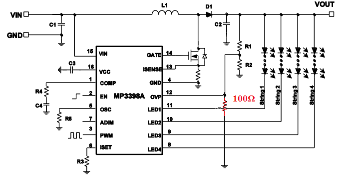

Lavastoviglie Whirlpool WP76/3 nuovo problema
Omar73 ha risposto a Omar73 alla discussione in Lavastoviglie
Nessuno? -
vor-tex ha iniziato a seguire Disattivazione funzione estate su Junkers ZWB 24-1 DE 23
Disattivazione funzione estate su Junkers ZWB 24-1 DE 23
vor-tex ha inserito una discussione in Guasti/Problemi Riscaldamento
Buonasera a tutti, ho un problema con la caldaia Junkers ZWB 24-1 DE 23 Attualmente la caldaia mostra l'icona dell'ACS accesa (come giusto che sia) e dei radiatori (sia con la barra che senza). Dal manuale (che ha veramente poche istruzioni) si evince come inserire la "funzione estiva", ma non come disinserirla... per intenderci, l'icona con i radiatori barrati non può essere selezionata e quindi tolta. La mia domanda quindi è: come si può togliere la funzione estiva? Oppure dal termostato regolatore nelle stanze, attivando la programmazione riscaldamento, questa si disinserisce? Grazie a chiunque voglia rispondere -
Lavatrice Bosch serie 8
Stefano Dalmo ha risposto a Lukas1 alla discussione in Lavatrici - Asciugabiancheria
Il problema sono i detersivi liquidi e i programmi a basse temperature , si fa una coltre di gel attaccato a vasca e cestello e che poi ovviamente crea schiuma cin lo sbattimento dell’acqua . . Invece del detersivo , utilizza del bicarbonato e metti quanti più stracci e roba vecchia puoi . Imposta un programma ad alte temperature 70 /80 gradi e fai una serie di lavaggi . vedi se si attenua o si toglie . se la lavatrice ha 8 anni , è impossibile che abbia il motorino di scarico funzionante al 100% . Ed aumenta il rischio di schiuma . poi fai come meglio credi . -
Alessio Menditto ha iniziato a seguire Caldaia Junkers Cerapur Compact
Caldaia Junkers Cerapur Compact
Alessio Menditto ha risposto a Nicoleta98 alla discussione in Guasti/Problemi Riscaldamento
Vor-tex per favore devi aprire lo stesso una nuova discussione, grazie. -
Felic_28 ha iniziato a seguire Auna tube 65
Sono in possesso di un amplificatore AUNA TUBE 65, dopo 5 anni ho riscontrato un guasto, display e la parte regolazioni e commutazione non funzionante, Il finale è alimentato e funzionante, il settore preanplificatore a tubi funziona ed è alimentato correttamente. Senza schema elettrico è impossibile riconoscere il guasto, la casa madre non fornisce nessuna info su schemi e riparazione. Qualcuno ha lo schema o può aiutarmi?
Lavaggio batteria climatizzatore automobile
rimonta ha risposto a rimonta alla discussione in Impianti Climatizzazione
Il filtro abitacolo è in basso dietro alla consolle centrale dellauto. La perdita di liquido arriva sempre più o meno dalla consolle centrale, e si deposita sul pavimento dell'auto. si tratta di pochissime gocce -
Lavatrice Bosch serie 8
Lukas1 ha risposto a Lukas1 alla discussione in Lavatrici - Asciugabiancheria
Lavatrice Bosch serie 8
Lukas1 ha risposto a Lukas1 alla discussione in Lavatrici - Asciugabiancheria
GrazIe Stefano,anche la scorsa volta mi hai aiutato a risolvere il problema del forte surriscaldamento. Si la lavatrice ha 8 anni ed è stata sostituita solo la resistenza con vostre indicazioni. Adesso controlliamo il tutto,fuori che il filtro quello si che è pulito. Ti aggiorno GRAZIE Fatto pulizia del cestello e l'acqua arriva alla base dell'oblo -
vestel 17ips62p inibire la protezione driver MP3398A
GiRock ha risposto a Fabrizio Capicotto alla discussione in Panasonic
Devi portare l'OVP pin 12 (SOIC16 & TSSOP16) o pin 14 (SOIC20) sotto la soglia di intervento in modo da inibire la protezione... Solitamente basta una resistenza da 100Ω tra il pin 12/14 e massa... -
Lavatrice Bosch serie 8
Lukas1 ha risposto a Lukas1 alla discussione in Lavatrici - Asciugabiancheria
Grazue Stefano,anche la scorsa volta mi hai aiutato a risolvere il problema del forte surriscaldamento. Si la lavatrice ha 8 anni ed è stata sostituita solo la resistenza con vostre indicazioni. Adesso controlliamo il tutto,fuori che il filtro quello si che è pulito. Ti aggiorno GRAZIE - Oggi
Stefano Dalmo ha iniziato a seguire Lavatrice Bosch serie 8
Lavatrice Bosch serie 8
Stefano Dalmo ha risposto a Lukas1 alla discussione in Lavatrici - Asciugabiancheria
Ma quanti anni ha ? il motorino di scarico è stato mai cambiato? controlla il filtro . hai controllato se nella fase dei risciacqui carica abbastanza acqua , che arrivi all’oblò? fa le centrifughe intermedie ? ma io come già ti ho detto , se il motorino di scarico è rumoroso o vibrante o ha più di cinque anni , lo sostituirei -
vor-tex ha iniziato a seguire Caldaia Junkers Cerapur Compact
Caldaia Junkers Cerapur Compact
vor-tex ha risposto a Nicoleta98 alla discussione in Guasti/Problemi Riscaldamento
Buonasera a tutti, riprendo questo topic perché mi pare non ci sia stato proseguo/soluzione altrove e mi trovo nella stessa situazione. Attualmente la caldaia mostra l'icona dell'ACS accesa (come giusto che sia) e dei radiatori (sia con la barra che senza). Dal manuale (che ha veramente poche istruzioni) si evince come inserire la "funzione estiva", ma non come disinserirla... per intenderci, l'icona con i radiatori barrati non può essere selezionata e quindi tolta. La mia domanda quindi è: come si può togliere la funzione estiva? Oppure dal termostato regolatore nelle stanze, attivando la programmazione riscaldamento, questa si disinserisce? La caldaia in questione è: Junkers ZWB 24-1 DE 23 Grazie a chiunque voglia rispondere -
Ragazzi scusate, come mai il valore che sostituisco non rimane memorizzato? ovvero il valore che imposto sulla pagina F2 rimane scritto nel plc solo se rimango in quella schermata, se mi sposto sulla schermata F1 il valore si riporta al valore iniziale?
Lavatrice Bosch serie 8
Lukas1 ha risposto a Lukas1 alla discussione in Lavatrici - Asciugabiancheria
Scusatemi serie 6. -
Lukas1 ha iniziato a seguire Lavatrice Bosch serie 8
Buonasera a tutti,sono nuovamente alle prese con questa lavatrice,forse è arrivata l'ora di cambiarla. La signora lamenta problemi di risciacquo lascia sapone nei panni,dopo 4 lavaggi sempre sapone .
Pippetto79 ha iniziato a seguire Mizar6 su barriera elettrica
Ciao a tutti, mi affido a voi per avere un consiglio su barriera BFT ormai più che ventennale. In pratica all'improvviso la barriera è rimasta aperta in seguito ad un temporale. Ho chiamato un elettricista e dopo aver visionato la scheda( Mizar6) ha notato i due relè un po' anneriti così li ho fatti sostituire senza però risolvere. Le altre componenti parrebbero ancora integre ma sta di fatto che la barriera non va più. A questo punto la domanda: non potendo sostituire scheda e radiocomandi ( tra tutti i familiari abbiamo una ventina di radiocomandi) è possibile sostituire solo la scheda utilizzando la ricevente a innesto che attualmente lavorava sulla scheda guasta? Potrebbe essere compatibile la Mizar6 alpha mettendo su quest'ultima la ricevente della vecchia scheda? Ho omesso: i vecchi telecomandi sono i classici quarzati a 30.875mhz TO1. Ho inoltre installato,circa 4 anni fa, una seconda ricevente della Cardin con fotocellule nuove perché potessimo da lontano aprire e chiudere la barriera (la nostra proprietà è molto vasta, la barriera è a 300mt circa da casa. In tal caso, acquistando una scheda universale, si potrebbero tutt'al più duplicare i radiocomandi Cardin che abbiamo ( Morph433T4A,quelli con l'antenna insomma)? Grazie a tutti voi.
Omar73 ha iniziato a seguire Lavastoviglie whirlpool deviatore di flusso
Lavastoviglie whirlpool deviatore di flusso
Omar73 ha risposto a Achille Strong alla discussione in Lavastoviglie
Ciao, come hai fatto per smontare il pezzo? -
clalam82lam ha iniziato a seguire Aktv6536s - dopo firmware update causa blocco TV va in doppio schermo
Aktv6536s - dopo firmware update causa blocco TV va in doppio schermo
clalam82lam ha inserito una discussione in Aiwa - Akai
Buona sera, Ho letto già alcune discussioni che mi hanno aiutato a risolvere il problema del televisore bloccato sulla scritta android. Ho effettuato l update del firmware. Ora come è successo a un altro utente ho lo schermo sdoppiato. Ho scaricato il Fw suggerito nell' altra discussione senza esito positivo Ho provato a scaricare sia il firmware del 6536 e del 6537 sempre esito negativo Suggerimenti? Grazie Claudio -
UE40C6000RPXZT problemi strani di ricezione
gianni12345 ha risposto a gianni12345 alla discussione in Samsung
Grazie per la risposta, il toner lo escuderei visto che ho cambiato l'intera main board......farò un controllo sulle alimentazioni.. -
clalam82lam ha aderito alla comunità
Pippetto79 ha aderito alla comunità
Vero, ma ora che la SMC30 legge la quota assoluta nel parametro r482, dovrei in qualche modo legare la misura alla meccanica della dell'asse X. Ma se vado nella pagina della maccanica non mi pernette di assegnare la misura all'encoder. potrei metterlo nel 480 ma cosa assegno al 480? ila r482 dell'smc?
Malfunzionamento came a3000
Giampiero87 ha risposto a Giampiero87 alla discussione in Cancelli elettrici
Provato su banco senza elettrofreno funziona...quindi devo ordinare il pezzo. Continuero ad aggiornare, per il momento grazie 1000 ragazzi! -
Non capisco cosa fa questa parte di codice
Livio Orsini ha risposto a Marco00 alla discussione in S7-1500
Ne ho fatte con 20ms senza alcun problema, Non confondiamo il tempo di reazione del cassetto della valvola con il tempo di reazione pistone dell'attuatore Per il posizionatore della valvola, quelle più performanti, si hanno tempi di aggiornamento anche inferiori ad 1 ms. -
il parametro r482 (Encoder actual position value Gn_XIST1) rappresenta il numero puro che viene ricevuto attraverso il collegamento fisico (SSI). Quel valore viene gestito poi nell'oggetto tecnologico che attraverso la configurazione della meccanica ti visualizza la quota reale (che dev'essere uguale a quanto tu vedi sul display.
Non capisco cosa fa questa parte di codice
pigroplc ha risposto a Marco00 alla discussione in S7-1500
il tutto dipende dalla caratteristiche del circuito oleodinamico, es. distanza dalla valvola all'attuatore, dimensionamento della valvola nei confronti delle camere del cilindro ecc. Nel caso delle presse che ho sempre visto un bel 4 ms è un tempo decisamente accettabile per ciò che dovevo fare. -
giugn76 ha iniziato a seguire Malfunzionamento came a3000
Malfunzionamento came a3000
giugn76 ha risposto a Giampiero87 alla discussione in Cancelli elettrici
per provarlo a banco filo di neutro diretto e la fase in base a come lo vuoi comandare se apertura o chiusura dove hai collegato il condensatore, prima uno poi l'altro
