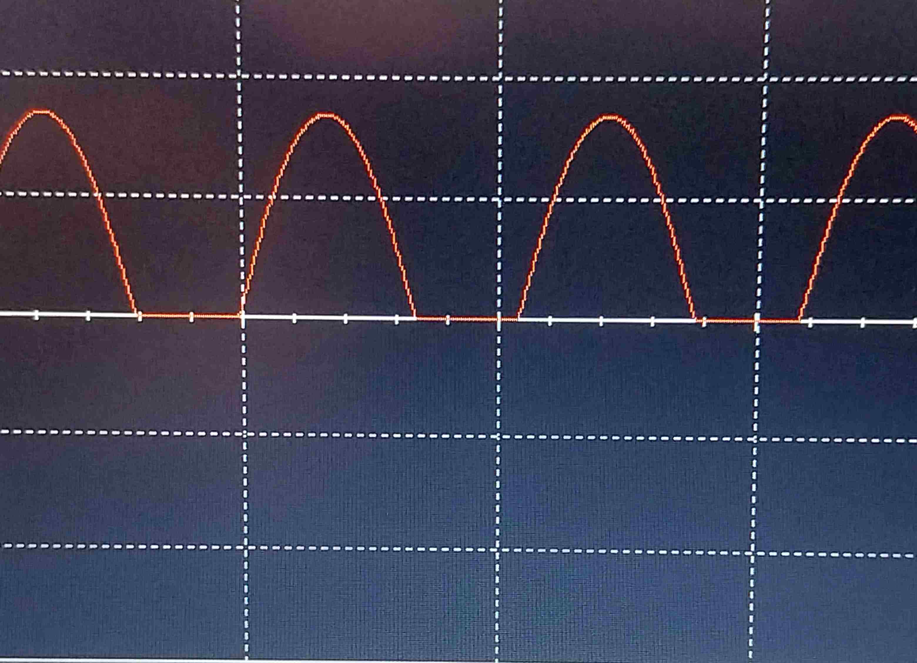

Lavastoviglie per famiglia di 5: criteri di scelta e consigli per uso intensivo
drn5 ha risposto a Tartaruga24 alla discussione in Lavastoviglie
La differenza sostanzialmente, al di là della lavastoviglie in sè, la fa la porta. Se è ad incasso sulla porta ci sta il pannello delle stesso colore delle antine della cucina, se non è da incasso avrai a vista la porta della lavastoviglie. Anche i comandi, nel secondo caso sono a vista, nel primo scompaiono a lavastoviglie chiusa. Per alcune persone, la lavastoviglie a vista, detta "a libera installazione", è un obbrobrio. -
Recupero vecchio caricabatterie 6-12V
Marco Fornaciari ha risposto a reka alla discussione in Altro su elettronica
Per confondere un trasformatore con un caricabatterie ci vuole tanta "fantasia", per non dire altro. Una cosa è il trasformatore come macchina elettrica che lavora solo in corrente alternata, tutta altra apparecchiatura, e non macchina elettrica, il caricabatterie nel suo insieme. Il trasformatore di fatto modifica il valore di tensione, e per la legge di Ohm di conseguenza la corrente, ma solo nei loro valori, non nella forma d'onda. Il caricabatterie (o/e anche un alimentatore in corrente continua alimentato da corrente alternata) nel circuito introduce almeno un diodo o il ponte raddrizzatore, e magari alti componenti. Quindi con la presenza dei diodi o del ponte raddizzatore, tensione e corrente alternate diventano tensione e corrente continua, attraverdando diverse forme d'onda nel passaggio attraverso i diodi. Dai diodi o dal ponte radrizzatore escono tensione e corrente pulsante, cha con l'uso di un condensatore diventa continua, ma anche mettendo una batteria in tampone. Lasciamo perdere i regolatori e stabilizzatori a valle dei diodi che fanno un lavoro completamente diverso e che non c'entra nulla in questo argomento. Poi una volta collegato un carico la reale forma d'onda in uscita da un caricabatterie o alimemnatore in CC è una cosa completamente diversa che dipende da altri fenomenti e che la loro valutazione non può prescindere dalla conoscenza del funzionamento dei carichi. -
mistertv ha iniziato a seguire Tv Philips no video
In questo modello questo guasto può dipendere da troppe cose, alimentatore compreso. manuale di servizio alla mano escludi le cause una alla volta, alimentatore, mainboard, cavo LVDS, T-CON, display.
Recupero vecchio caricabatterie 6-12V
Livio Orsini ha risposto a reka alla discussione in Altro su elettronica
Tanto per il gusto di verificare il tutto. Questo caricabatterie ha solo un ponte raddrizzatore quindi la batteria è caricata con tensione pulsante unidirezionale. La fotografia visualizza la22 forma di corrente circolante nel circuito a valle del secondario del trasformatore. La corrente RMS ha un valore di circa 11A ed è stata visualizzata ai capi di uno shunt da 0.3ohm Orizzontale: 2ms/div Verticale; 5V/div Come si può rilevare l'andamento ha una forma semi sinusoidale con la parte inferiore trocata. Questo troncamento è dovuto alla tensione della batteria. Solo quandoil valore di tensione supera il valore di tensione della batteria sia circolazione di corrente. Mano a mano che la tensione di batteria cresce aumnterà il tempo in cui la corrente è pari a 0 -
Stefano Dalmo ha iniziato a seguire Lavastoviglie Whirlpool errore 15 non carica l’acqua
Lavastoviglie Whirlpool errore 15 non carica l’acqua
Stefano Dalmo ha risposto a Vincenzo897 alla discussione in Lavastoviglie
Vedi sotto il rubinetto della fontana se c’è una valvola o solo il tubo dell’acqua con la ghiera avvitato -
piergius ha iniziato a seguire interruttore 1/0 e temporizatore scale andato
interruttore 1/0 e temporizatore scale andato
piergius ha risposto a Francesco Pen alla discussione in Installazione impianti elettrici civili e terziario
Di Temporizzatori "Luci Scale" ne esistono di tante Marche e Modelli. A sua volta ciascuno di essi può essere compatibile con l' Impianto di tipo : . "a 3 fili" , col Neutro in comune tra Pulsanti e Lampade .. e / o "a 4 fili" con Fase ai Pulsanti e Neutro alle Lampade . ... [Un ulteriore tipo usa Fase + Neutro +1 unico "Ritorno" per i Pulsanti che azionati alimentano direttamente le Lampade, poi il Timer continua a dare Tensione per il Tempo impostato .] - Non sapendo cosa attualmente sta causando l' Avaria, ( potrebbe essere anche un filo staccato da qualche parte ) per prendere dimestichezza con il "Luci Scale" 😉 , suggerirei di testare " al Banco" i Temporizzatori in tuo possesso con l' ausilio di una Spina, un Portalampada, un Pulsante, alcuni spezzoni di filo elettrico e qualche Morsetto . Sia nella configurazione "a 3 fili" che in quella "a 4 fili" per verificare quanti di essi sono funzionanti, prima di tornare a comprarne un altro ! [ Ricordando che : . il Finder vuole i Pulsanti al Morsetto 3 e le Lampade al 4, .. Mentre l' altro viceversa Pulsanti al Morsetto 4 e le Lampade al 3, e in più va impostato il Selettore su 3 se i Pulsanti ricevono il Neutro e su 4 se ricevono la Fase .] - A valle di ciò, si rende necessario verificare se tutti i 4 Fili " arrivano" dall' Impianto , ad esempio : . Identificata la Fase, tra essa e il Neutro può funzionare un Elettroutensile o una Lampadina ad Incandescenza ? .. Dal filo dei Pulsanti arriva la Fase = 4 fili o il Neutro = 3 Fili , oppure Niente ☹️ ? ... Solo mentre vengono premuti oppure fisso ? In modo da accendere la stessa Lampadina di prova ( o un Ronzatore se torna più comodo ) .... Nel caso di Impianto " a 4 fili", unendo i 2 Ritorni, all' azionamento di ciascun Pulsante, vengono alimentate le Luci ? - Fai sapere cosa riscontri ! - Buona giornata ! - Oggi
kianolu ha aderito alla comunità
Recupero vecchio caricabatterie 6-12V
NovellinoXX ha risposto a reka alla discussione in Altro su elettronica
Si, va bene. -
Recupero vecchio caricabatterie 6-12V
reka ha risposto a reka alla discussione in Altro su elettronica
va bè, ho ordinato un interruttore 1-0-1 almeno lo posso provare senza dover ogni volta staccare la spina. Non ho trovato un 34x11 mm come l'originale, cercherò di ingegnarmi su come bloccare bene questo che è un 31x11mm. Suggerimenti? consiglio pratico: come connetto i fili smaltati dell'amperometro? non sono un gran stagnatore, per le prove ho semplicemente usato un mammuth scartavetrandone un po', ci posso lasciare quello? -
Ciccio 27 ha iniziato a seguire Lavastoviglie per famiglia di 5: criteri di scelta e consigli per uso intensivo e Lavastoviglie Whirlpool errore 15 non carica l’acqua
Lavastoviglie Whirlpool errore 15 non carica l’acqua
Ciccio 27 ha risposto a Vincenzo897 alla discussione in Lavastoviglie
Questa è quella per la rigenerazione dell'addolcitore. 😉 -
Lavastoviglie per famiglia di 5: criteri di scelta e consigli per uso intensivo
Ciccio 27 ha risposto a Tartaruga24 alla discussione in Lavastoviglie
Non sono mai esistite lavastoviglie con motore a spazzole. 😉 Asko fa prodotti di qualità, al punto che ci sono modelli classificati come professionali che hanno una doppia resistenza per dimezzare il tempo di riscaldamento. Anche Smeg, Electrolux e Miele hanno una gamma analoga. -
Lavatrice Candy smart non centrifuga
Ciccio 27 ha risposto a ringhio55 alla discussione in Lavatrici - Asciugabiancheria
Che senso ha creare tanti rifiuti quando al limite si può cambiare il solo motore, anche con un usato in buone condizioni? 🤷🏻♂️😉 -
BADPI59 ha iniziato a seguire Oggi, 16.05.2026-88 x Gino ct.
AUGURI giovanotto
Recupero vecchio caricabatterie 6-12V
Livio Orsini ha risposto a reka alla discussione in Altro su elettronica
È quel SE che fa la differenza! Il mio scritto riguarda il trasformatore in generale perchè in precedenza si è solo parlato di trasformatori. -
Aiuto su Urmet 1130/16
devilx ha risposto a devilx alla discussione in Citofoni, videocitofoni e intercomunicanti
Problema risolto , Ho provato un altro posto esterno originale ed è partito tutto. Monto il farfisa (nuovo) e non va ... Quindi soluzione: Posto esterno originale nuovo .. - Ieri
Lavastoviglie per famiglia di 5: criteri di scelta e consigli per uso intensivo
Tartaruga24 ha risposto a Tartaruga24 alla discussione in Lavastoviglie
Sono andato sul sito di Elecrolux ma non si capisce niente... -
Lavastoviglie Whirlpool errore 15 non carica l’acqua
Vincenzo897 ha inserito una discussione in Lavastoviglie
Salve a tutti. ho una lavastoviglie Whirlpool che non carica l’acqua. Ho controllato scarico dell’acqua ok, sensore con galleggiante anti-allagamento ok, elettrovalvola per il carico dell’acqua ok e reed funziona correttamente. L’unica cosa che ho notato che quando avvio il programma non arrivano i 230 V sull’elettrovalvola e quindi non attiva il carico dell’acqua. Qualcuno si è mai trovato in questa condizione che la scheda non alimenta l’elettrovalvola del carico acqua? -
Vincenzo897 ha aderito alla comunità
Lavastoviglie per famiglia di 5: criteri di scelta e consigli per uso intensivo
Tartaruga24 ha risposto a Tartaruga24 alla discussione in Lavastoviglie
Mi sembra che utilizzassi spesso la modalità ECO, avessi impostato la durezza dell’acqua e avessi eseguito un lavaggio dopo l’aggiunta del sale. Successivamente, se ricordo bene, si era guastata una pompa ed era rimasta dell’acqua sul fondo al termine del ciclo. Per quanto riguarda il motore non saprei indicare quale fosse. Mi chiedete il budget, ma non conosco i range di prezzo né le differenze tra i vari modelli: non so da dove partire. Vorrei piuttosto capire cosa si ottiene a seconda delle fasce di prezzo, così da potervi indirizzare meglio. Non ho scelto io la Electrolux ESL5212LO in passato, quindi non so se fosse un modello di fascia alta o economica; il tecnico aveva comunque detto che non era adatta alle nostre esigenze. Grazie a tutti per il supporto! Sono certo di essere nel posto giusto! -
Lavastoviglie per famiglia di 5: criteri di scelta e consigli per uso intensivo
Tartaruga24 ha risposto a Tartaruga24 alla discussione in Lavastoviglie
La cucina la prendo nuova posso scegliere sia incasso che no. Vanno bene entrambi e costano uguali? Potreste consigliarmi 2 modelli dato che non so ancora quale dei 2 potrei prendere? Era una Electrolux ESL5212LO. -
Citofono urmet e fermax veo
ROBY 73 ha risposto a Francesco89rm alla discussione in Citofoni, videocitofoni e intercomunicanti
Se prima con il vecchio Urmet funzionava tutto........, perché funzionava tutto bene, giusto? Se il filo verde non era collegato, non va collegato nemmeno ora sul Fermax SW1 va sicuramente verso destra in "U" Mentre SW2 dovrebbe andare verso sinistra in "E", ma anche se lo sposti a destra in "Z", non dovrebbe dare i problemi che descrivi, al massimo non suona, comunque prova in entrambe le posizioni. Casomai ricollega il buzzer esterno che c'era sul vecchio 1130/1 allo stesso modo. Cosa c'entra la foto del 1130 che hai postato nell'ultima foto? ------------------------------------------------------------------------------------------- Ah e........ Per cortesia NON t'azzardare MAI più a darmi del "lei", del resto (in teoria), sono solo sedici anni più "vecchio" di te 🤣 -
Problema acqua calda Vaillant VCW 240 E
adrobe ha risposto a Lex21 alla discussione in Guasti/Problemi Riscaldamento
Se il problema si presenta anche con micro del commutatore premuto è probabile che il micro sia fuori uso. Puoi controllare con un tester, a caldaia spenta, se cambia la resistenza tra i due terminali a micro schiacciato oppure no. Se cambia, come è normale che sia, controlla se sono liberi i tubicini di rame che collegano commutatore idraulico e valvola a tre vie -
Lavastoviglie per famiglia di 5: criteri di scelta e consigli per uso intensivo
Pietro Pal ha risposto a Tartaruga24 alla discussione in Lavastoviglie
-classe energetica. Si riferisce al solo ciclo Eco. Se usi qualsiasi altro ciclo di lavaggio non rispetta ciò che è scritto nella classe energetica. Ovviamente gli altri cicli lavano meglio del ciclo Eco e forse sciacquano anche meglio (usando più acqua). -durezza acqua. Se hai un'acqua particolarmente dura o particolarmente dolce regolerai l'addolcitore dopo che l'avrai acquistata. Anche nella vecchia lavastoviglie avresti dovuto regolare l'addolcitore. Penso che quasi tutte abbiano la regolazione e quando le compri sono impostate sul valore medio. Il dato sulla durezza dell'acqua lo trovi scritto nella bolletta dell'acqua. -tipo di motore. Prendila con il motore inverter così eviti il problema di usura delle spazzole (detti anche carboncini) nell'uso intensivo. -struttura interna. Alcune hanno la vasca in acciaio altre la vasca in plastica. Però se l'acciaio non è buono potrebbe corrodersi. Il maggior nemico dell'acciaio è il sale quindi quando carichi il sale dell'addolcitore devi fare partire il lavaggio entro breve tempo. Se invece carichi il sale dopo che il lavaggio ha finito i chicchi di sale che ti cadono nella vasca rimarranno a contatto con l'acciaio per molte ore (e lo corroderanno). -
zeratul75 ha iniziato a seguire lampeggio faretti led
ciao a tutti, la situazione è la seguente. ho delle tende da sole motorizzate somfy. le tende sono collegate alla 220v con i classici morsetti dentro una scatola di giunzione esterna. su quei morsetti ho preso la 220v attaccandoci dei faretti led con pir. tutto funziona perfettamente da novembre. siccome in inverno le tende da sole ovviamente non vengono toccate, solo adesso mi sono accorto di un comportamento: faretto led spento, quando la tenda è in movimento perchè gli do il comando, sia in apertura sia un chiusura quando questa arriva alla fine e fa il classico "stac" che interrompe la rotazione del motore il faretto fa un flash velocissimo di accensione. è una cosa davvero veloce ma comunque visibile. solo al fermarsi della tenda, aperta o chiusa. quando la tenda parte o è in movimento niente di niente. anche a faretto acceso e provando ad aprire e chiudere la tenda il faretto rimane acceso, non sfarfalla, non fa flash, nulla di nulla tutto normale. come detto non rilevo anomalie e la cosa non è che mi dia fastidio, ma vorrei capire cosa succede in quel momento e cosa c'entri il movimento della tenda con il faretto. grazie
Problema funzionamento Bticino Swing
giuseppe071964 ha risposto a giuseppe071964 alla discussione in Citofoni, videocitofoni e intercomunicanti
Il monitor dopo aver ripristinato il cavo sul Bus si accendeva ed era anche possibile aprire la porta ma ad un certo punto non funziona piu niente, ma solo su questo dispositivo. Attendo la proprietaria assente che mi permettera' di intervenire nel suo appartamento e invertire i due dispositivi per accertarmi che lo stesso sia guasto. -
Citofono urmet e fermax veo
Francesco89rm ha risposto a Francesco89rm alla discussione in Citofoni, videocitofoni e intercomunicanti
Buonasera la ringrazio tanto per la sua risposta, ho seguito lo schema in allegato e mi sembra uguale alle sue indicazioni, forse il problema può esser quel filo verde che non era utilizzato oppure altre cose da settare, ci sono due tastino domani provo a pubblicarli. Il ronzatore tolto non crea problemi vero? ha altri consigli da darmi ? Grazie -
Quadro generale e tre quadretti sottostanti: controllo consumi.
esco ha risposto a esco alla discussione in Quadri elettrici civili e terziario
Airzone AZX8ACCMW1 è monitorabile con l’applicazione Airzone Cloud e speravo di utilizzare un solo modulo per monitorare il consumo di 4 ingressi di corrente, uno per ciascun quadretto installato, ma come indicato nell'immagine sotto, il modulo prevede gli ingressi segnale per il massimo di 3 pinze di misurazione consumi.
