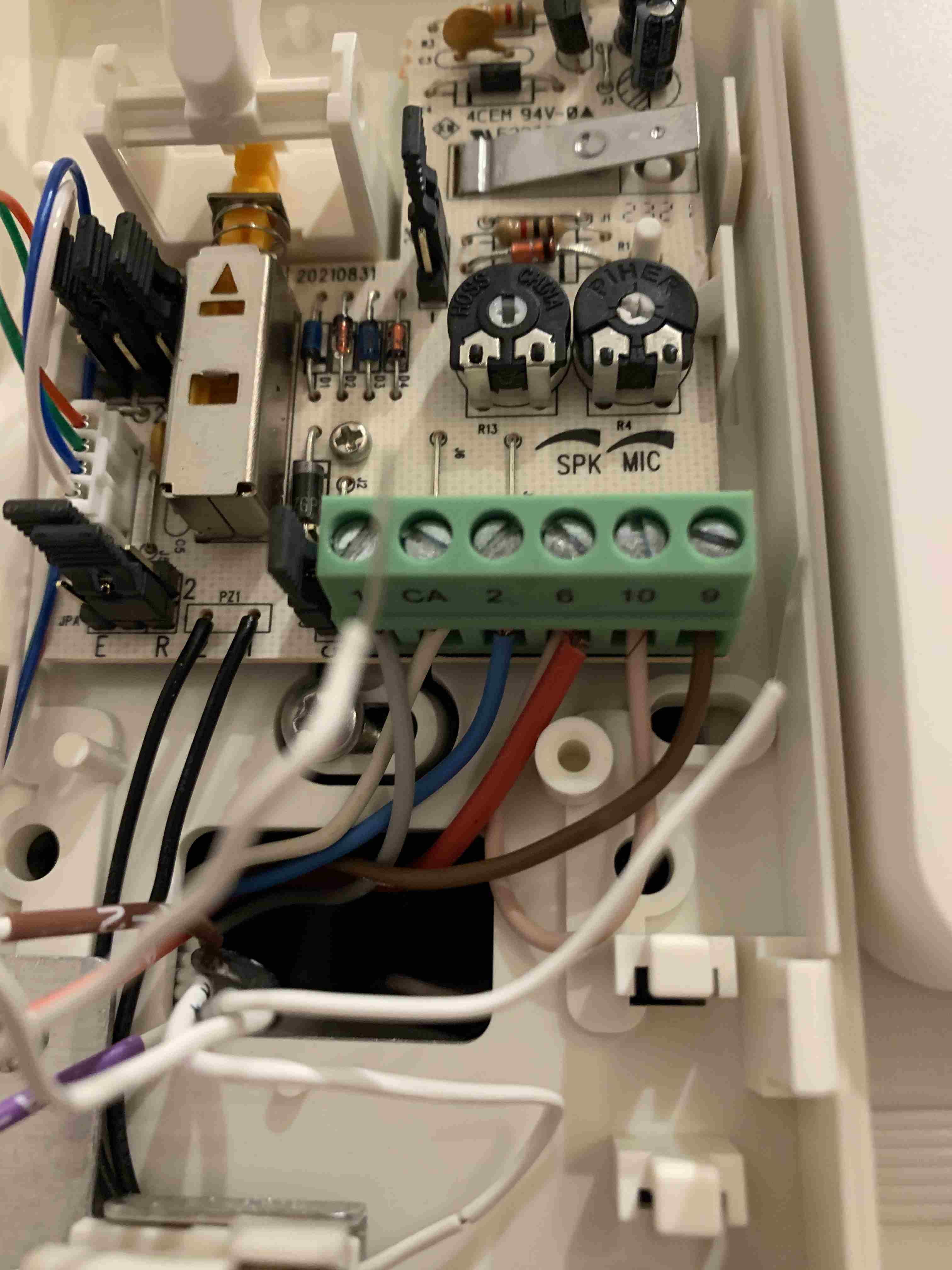

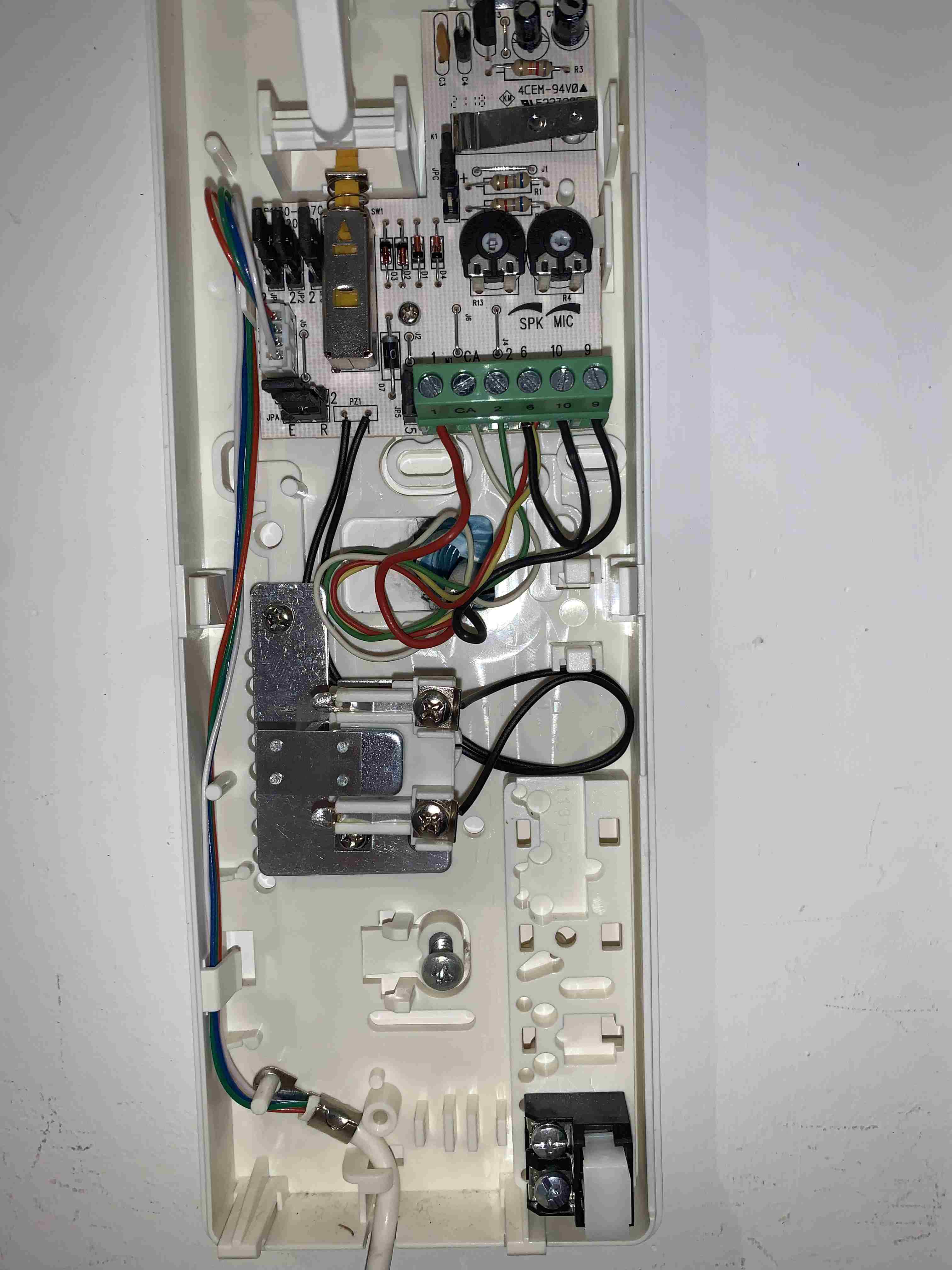

Indesit ls12 superautomatic anno 1972
Ciccio 27 ha risposto a bistec alla discussione in Lavastoviglie
È una cosa semplice. 😉 -
Rumore strano centrifuga Miele
Ciccio 27 ha risposto a Giub1 alla discussione in Lavatrici - Asciugabiancheria
Certo, anche perché è una Miele con vasca inox! Non abusare di carichi ridotti, bassa temperatura e detersivo liquido. -
Ciccio 27 ha iniziato a seguire Igienizzazione lavatrice
Igienizzazione lavatrice
Ciccio 27 ha risposto a gio199 alla discussione in Lavatrici - Asciugabiancheria
Così corrodi la crocera del cestello. -
Sirpilade ha iniziato a seguire Sostituzione vecchio URMET con 1130/16 in impianto con centralina portineria
Sostituzione vecchio URMET con 1130/16 in impianto con centralina portineria
Sirpilade ha inserito una discussione in Citofoni, videocitofoni e intercomunicanti
Buongiorno, ho dovuto sostituire durante i lavori di ristrutturazione, il mio vecchio citofono URMET 1130 avorio classico. Dopo vari tentativi, e andando a guardare per conferma l’interno del citofono della vicina che ha dovuto fare la stessa sostituzione, apparentemente funzionava tutto. Mi accorgo dopo un giorno che il suono del citofono è strano e che nella centralina del Portiere la mia utenza risulta costantemente illuminata come se la cornetta fosse sempre aperta. Specifico che mi accorgo di queste cose dopo avere configurato un ring Intercom che funzionava regolarmente se non fosse che ricevevo chiamate ogni volta che veniva suonato qualunque campanello nel palazzo. Decido quindi di scollegare completamente tutti i cavi Ring, ma la situazione rimane assolutamente la stessa. Ho imputato queste chiamate “intercettate” sull’App Ring, proprio perché da centralino è come se il citofono fosse costantemente a cornetta aperta. A cornetta alzata, cliccando la leva l’audio dalla cornetta si interrompe, ma comunque non cambia niente. Vi allego due foto, sia il citofono della vicina che il mio allo stato attuale, perché apparentemente non c’è nessuna modifica particolare, ma il suo funziona regolarmente. Spero di ricevere delucidazioni, grazie -
Grazieeee. E speriamo bene
Alimentatore Urmet 9006/1 si può sostituire con 786/11
ROBY 73 ha risposto a gettis alla discussione in Citofoni, videocitofoni e intercomunicanti
Direi proprio che è così. Ma per curiosità e per ulteriore "prova del 9", hai messo il posto esterno "incriminato" al posto di quello che hai tolto, per capire se è funzionante? Ok. Quindi se ci fosse lo scambiatore, prova ad invertire le due uscite e vedi (o meglio senti 😁) se funziona - Oggi
Interpretando la targhetta è un on-off bicompressore 9+12 . Se accendi entrambi i motori hai un consumo di circa 2300 w. Oltre al gas obsoleto, c'è l'incognita della rumorosita (con due compressori stipati in un case da mono). Credo proprio che se segui il consiglio di click0 ti fai un grosso favore...
Aggiunta 2° citofono a impianto elvox vecchio
ROBY 73 ha risposto a stepal alla discussione in Citofoni, videocitofoni e intercomunicanti
No, non c'è nessun regolatore, è solo un fatto meccanico di riuscire a trovare un compromesso nella posizione corretta di quella lamella. No, quelli sono i trimmer dei volumi per regolare il microfono e l'altoparlante. Altrimenti dovrai cambiare citofono, oppure aggiungere un ronzatore da qualche altra parte (sempre che l'impianto vecchio lo regga un secondo ronzatore) -
Sirpilade ha aderito alla comunità
Roberto Garoscio ha iniziato a seguire Sostituzione citofono con videocitofono
Sostituzione citofono con videocitofono
Roberto Garoscio ha risposto a emilio81 alla discussione in Citofoni, videocitofoni e intercomunicanti
Devi assicurarti con il manutentore che ci sia una predisposizione di collegamento del cavo Coax sul derivatore di piano, nel caso va aggiunto. Nel caso puoi utilizzare il 1740/40 con staffa 1740/90. -
Lavatrice AEG errori EHO EH1
Nik-nak ha risposto a Vasile D alla discussione in Lavatrici - Asciugabiancheria
A rigor di logica, direi di si. Se in diagnostica, l'elettrovalvola di caricamento acqua funziona, significa che elettrovalvola, e l' elettronica di pilotaggio della stessa, sono a posto. Hai provato a resettare l'ultimo errore, e poi fatto partire un ciclo, peer vedere se poi mostra sempre l'errore EF4? Cerca di capire come è fatto il flussometro .Dalle foto(parte azzurra), sembra sia inserito ad incastro. Eventualmente prova a rimuoverlo, e vedi di testarlo a banco. -
Pompa caldai sempre accesa e non parte il riscaldametno dei termosifoni
Stefano Dalmo ha risposto a Antoniofar alla discussione in Guasti/Problemi Riscaldamento
Forse non è chiaro , devi vedere quale dei tre alimenta il circolatore , e vedere se questo si chiude senza mettere in moto la caldaia ne a sanitaria né a riscaldamento . perchè deve restare aperto a caldaia solo alimentata E chiudere quando attivi la sanitaria o il riscaldamento . ovviamente insieme a questo deve partire pure il ventilatore . magari non sarà incollato il contatto del relè ma venga inviata tensione per un problema al circuito che lo pilota . spero di essere stato chiaro . quando dai tensione alla caldaia devi sapere quale relè è e come si comporta -
diinquente ha iniziato a seguire Ctec
Aiuto,salvavita che ha cominciato a scattare e non trovo motiv0
kysersose ha risposto a kysersose alla discussione in Interruttori differenziali, magnetici e termici
Buonasera, mi scuso se eventualmente non ho rispettato le regole del forum e faccio questo messaggio per informare tutti quelli che gentilmente mi hanno risposto che dispongo di tester amperometrometro, e se necessario non c'è nessun problema ad acquistare una pinza amperometrica per andare a effettuare le verifiche del caso, grazie ancora a tutti e buona serata -
Pompa caldai sempre accesa e non parte il riscaldametno dei termosifoni
Antoniofar ha risposto a Antoniofar alla discussione in Guasti/Problemi Riscaldamento
Ho smontato la scheda, come si vede dallo schema sia il circolatore che il deviatore sono connessi allo stesso connettore. Il connettore è connesso a tre relè, che all'apparenza sembrano tutti uguali Come da schema stampato, per tutti e tre i relè c'è continuità tra i pin 2 e 4 ed interruzione tra 3 e 4, mentre tra i pin della bobbina 1 e 5 c'è una resistenza di circa 1 kOhm. Non so se si vede da foto, ma tre i due relè in basso ci sono dei segni di bruciatura tra i contatti 3 e 4. Possono essere loro il probelma? -
Aiuto,salvavita che ha cominciato a scattare e non trovo motiv0
Maurizio Colombi ha risposto a kysersose alla discussione in Interruttori differenziali, magnetici e termici
Piergius, non credi che sia meglio continuare la discussione sul Forum? Potrebbe essere utile a tutti. Non credi che sia meglio continuare la discussione sul Forum? Potrebbe essere utile a tutti. -
Aiuto,salvavita che ha cominciato a scattare e non trovo motiv0
kysersose ha risposto a kysersose alla discussione in Interruttori differenziali, magnetici e termici
Grazie mille della spiegazione anche al sig. Stefano,mi sembra di aver capito, che anche se detto in maniera imprecisa e grossolana un filo (il blu/oppure può essere anche il marrone?!) arrivano direttamente alla plafoniera interna/esterna o portalampada e quindi per testare se il problema dipenda proprio da quella plafoniera/lampada deve essere staccato quel filo e poi uno ad uno provato a ritirare su il salvavita. Pensate che abbia capita almeno lontanamente il lavoro da fare? Purtroppo adesso nonostante l'ora sono al buio al PT e mi sto arrabattandos per riuscire a cenare ormai visto l'ora tarda e la sveglia domattina dovrò rimandare il lavoro in mattinata,quando potrò avere la luce dove c' è il quadro elettrico e potrò fare le prove anche all'esterno.Ringrazio piergius per la possibilità di potersi sentire telefonicamente e se d'accordo domattina sempre se non dsturbo e se non hai impegni più importanti,potrei mandare messaggio privato con recapito per sentirsi quando è disponibile,ripeto sempre se non sono di peso.grazie mille nel frattempo e spero che perlomeno il problema per adesso sia circoscritto solo a questa linea, e adesso che ho ritirato su tutti gli altri magnetotermico non ci siano altre brutte sorprese. -
No, non lo so. Forse è una terminologia usata dal negozio. Bisognerebbe scrivere a loro per capire cosa intendono.
TV Hisense 50 pollici problema immagini visualizzate
filo66 ha risposto a filo66 alla discussione in Altre marche TV
Grazie del consiglio -
Grazie mille Pietro Pal adesso è più chiara la situazione. per quanto riguarda la dicitura “universale” sai a cosa si riferisce? Grazie ancora
Salve. grazie per la risposta. Devo eliminare il modulo inesistente? Ma posso farlo io come utente o deve farlo l'installatore da remoto?
Meglio o peggio non saprei visto che per me la semplicità è un pregio. La ST354BQL sembra più evoluta. Le differenze che vedo nei due fogli (con la mia scarsa vista) sono queste: -dispone di un programma di lavaggio a 75° mentre l'altra si ferma a 70°. -ha l'irroratore inferiore di tipo "Planetarium". C'è anche sulla mia. Non lo ritengo particolarmente utile ma non è vero che è difficile da smontare o che sia delicato (come sostengono alcuni). Basta sollevarlo afferrando il disco invece che afferrare la pala. -il piedino posteriore si può regolare (volendo) tramite una vite sul davanti. Questo è comodo per l'installatore. -risulta lievemente più silenziosa. In realtà i decibel non dicono tutto. Conta anche la durata. Se il picco massimo durasse 3 minuti e aiutasse a pulire meglio non sarebbe una cosa negativa. https://pi-exchange.smeg.it/catalog/ST354BQL/it-IT https://pi-exchange.smeg.it/catalog/ST5335L/it-IT Anche la classe energetica è diversa ma non serve a nulla e in più è cambiata la legge nel frattempo, quindi usano scale diverse.
francesco Ninivaggi ha aderito alla comunità
Aggiunta 2° citofono a impianto elvox vecchio
stepal ha risposto a stepal alla discussione in Citofoni, videocitofoni e intercomunicanti
Ho mosso la lamella e adesso funziona ma si sente molto piano, c’è qualche regolazione?? R1 e R2 fanno qualcosa al volume del ronzatore? -
Lo devo buttare x (PER) il gas che non si usa più ? O non è buona la macchina ?
emilio81 ha iniziato a seguire Sostituzione citofono con videocitofono
Sostituzione citofono con videocitofono
emilio81 ha inserito una discussione in Citofoni, videocitofoni e intercomunicanti
Buonasera, come da titolo vorrei sostituire su un vecchio impianto il citofono con un videocitofono. Il sistema dovrebbe esser un 4+n. Cosa potrei installare, se fosse possibile? allego foto del citofono e pulsantiera. -
Aiuto,salvavita che ha cominciato a scattare e non trovo motiv0
piergius ha risposto a kysersose alla discussione in Interruttori differenziali, magnetici e termici
. Come accennavo prima, tipicamente a tutte le Lampade arriva diretto il Neutro tramite il filo Blu .. Mentre la Fase transita attraverso i rispettivi Comandi, che possono essere Interruttori, Deviatori e Invertitori, Relé Passo Passo, Relé Connessi e simili . La maggior parte di essi , se erano già " ON" restano così anche quando si torna a riarmare il Magnetotermico . Quindi le operazioni da effettuare possono risultare laboriose . Potrebbe essere necessario staccare un filo da qualche Comando, per isolare le Lampade da testare . - Se mi mandi un recapito tramite messaggio privato, ci spieghiamo meglio a voce . - Ciao ! -
Saldatrice eps genera 150ge brucia i mosfet
Seguendo il gate vado a finire sul transistor D45H8 che fa parte del circuito a cui si aggancia il trasformatore a impulsi sul quale ho fatto le misure.
