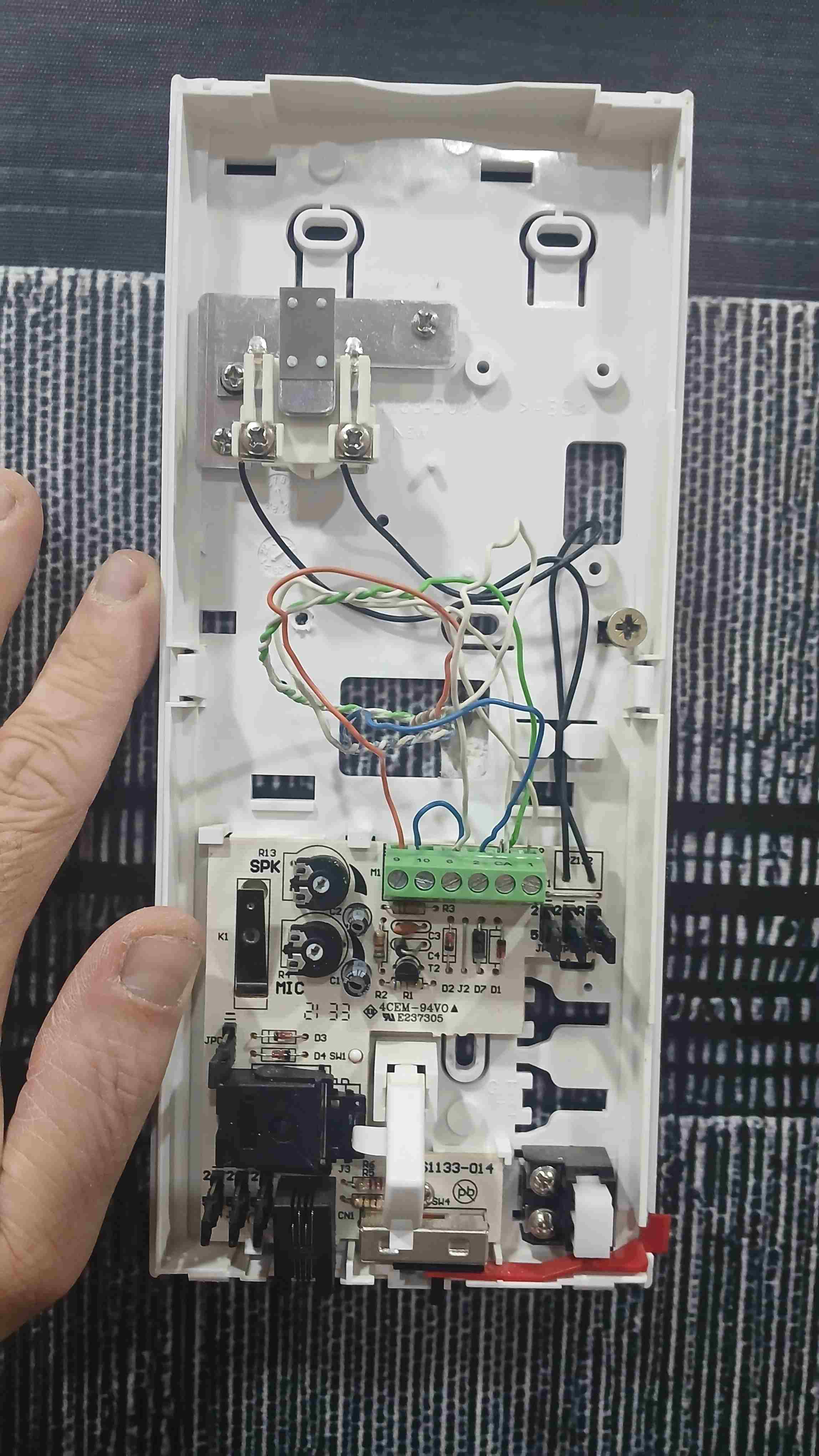

Alessio Menditto ha iniziato a seguire PROBLEMA CON batterie di accumulo PYLONTECH H48050 e Asciugacapelli IMETEC ECO G8001
Asciugacapelli IMETEC ECO G8001
Alessio Menditto ha risposto a piba alla discussione in Piccoli elettrodomestici
Non mi sento di criticarli troppo. -
stevemei ha aderito alla comunità
Sostituire URMET 1131 D001A con URMET 1133 D001
ManuBig ha risposto a ManuBig alla discussione in Citofoni, videocitofoni e intercomunicanti
Niente 😟, anche con il jumper su E non suona affatto (e non si sente neanche il suono debole dentro il citofono, che invece si sente con junper su R). Ho verificato e tutti I jumpervsono settati su 5. Invece il jumper C sta sul +, non è che devo spostarlo sul meno? Se inverto fili 1 e 2, come suggerito, si sente meglio da sotto (non bene ma almeno non è muto), mentre io che rispondo dall'appartamento non sento nulla. Quindi ho di nuovo collegato il 1133 con lo schema uguale al 1131 e il risultato finale è: Apri porta OK. Fonia in entrata appartamento SUPER OK. Suono del citofono e fonia in uscita dall'appartamento ZERO. Immagino che se la cornetta fosse rotta non si sentirebbe neanche la fonia in entrata all'appartamento, sbaglio? Misteri del mondo citofonia. Comunque vi ringrazio entrambi della squisita disponibilità, impagabile, e resto in attesa di altri suggerimenti, qualora ci fossero. Grazie Ancora. Manuela -
PROBLEMA CON batterie di accumulo PYLONTECH H48050
Alessio Menditto ha risposto a Ilario56 alla discussione in Fotovoltaico
La mia esperienza è negli impianti camper, che sono simili, ma non si può fare “paralleli secchi” tra varie batterie anche se sono simili, andrebbe messo un regolatore di carica che lui decide la carica e scarica di ogni batteria singolarmente. Qui addirittura ne sono state aggiunte dopo altre, per cui è un miscuglio tra varie batterie di diversa capacità, non mi sembra un lavoro ben fatto. -
mc1988 ha iniziato a seguire collegamento rele'
Molto meglio utilizzare un contatto ausiliario (se disponibile) dell'interruttore. Si tratta di un magnetotermico? Se usi un contatto normalmente aperto avrai il contatto chiuso con pompa in marcia ed aperto con pompa ferma (spenta o in avaria). Ciao mc1988
Asciugacapelli IMETEC ECO G8001
piba ha risposto a piba alla discussione in Piccoli elettrodomestici
Buon pomeriggio. Vi ringrazio. Spero che intervenga qualcuno che ne ha aperto uno senza romperlo... In IMETEC, a cui ho chiesto inutilmente un esploso, hanno avuto la faccia tosta di dire che lo fanno per la sicurezza... -
Bongiorno a tutti chiedo se possibile collegare in parallelo all'alimentazione di una pompa la bobina di un rele' per creare un contatto pulito per gestire un'allarme premetto che la pompa e' monofase e di piccola potenza ed e' comandata direttamente da un interruttore senza teleruttori o altro.
- Oggi
PROBLEMA CON batterie di accumulo PYLONTECH H48050
Ilario56 ha inserito una discussione in Fotovoltaico
Chiedo un aiuto a chi ne fosse a conoscenza per questo problema che non riesco a risolvere con l'installatore: In un impianto Fotovoltaico co Inverter SOLAX da 10,20 Kwh erano collegate 4 batterie di accumulo PYLONTECH H48050 per un totale accumulo di 9,60 Kwh e tutto funzionava correttamente, poi ne sono state aggiunte altre 4 stesse caratteristiche e a detta dell'installatore con SOC 100% (forse le altre non erano alla stessa capacità) di fatto ora l'impianto dovrebbe accumulare 19,20 Kwh ma così non è, anzi da quello che riporta l'app. la massima carica che fa sono 7,20 Kwh e poi indica 100% Avete idea di cosa sia successo, come si potrebbe sbloccare , Grazie -
Qualcuno sà consigliare sensori per esterni, non Inim , che si riescono a collegare all’impianto ? Grazie
Ciao a tutti allora ho chiesto un paio di preventivi ma entrambi mi hanno sconsigliato di spostare sia perche dividendo le stringhe la tensione di innesco si riduce e quindi inizierebbero a produrre piu tardi e smetterebbero prima sia per la produzione giornaliera. Mi son fatto fare un prevntivo per montare inverter ibrido e batteria da 6 kwh,mi hanno proposto Sigen e tra tutto è uscito 5000 euro piu iva,tra cui 1100 euro di pratiche E distribuzione /gse. Cosa ne pensate? A me sembra alto il costo delle pratiche in fin dei conti le ho già pagate quando ho installato l'impianto nel 2019
Sostituzione vecchia caldaia a gas
Dominioni ha risposto a Dominioni alla discussione in Impianti Riscaldamento
Grazie. Il tecnico che ha fatto il collaudo ha cambiato delle impostazioni avanzate dal termostato per cercare di migliorare i tempi di riscaldamento dell'acqua, nonostante questo come dicevo ci mette circa 1 minuto. Qui di seguito riporto il nome e il link del modello di caldaia: Caldaia a gas a condensazione istantanea 28 Kw ARISTON Cares premium IN 30 da incasso https://www.leroymerlin.it/prodotti/caldaia-a-gas-a-condensazione-istantanea-28-kw-ariston-cares-premium-in-30-da-incasso-83405110.html -
Collegamento ronzatore di sicurezza per i bagni.
mrgianfranco ha risposto a saverio81 alla discussione in Schemi e applicazioni di circuiti elettrici
quello che ti ho messo come esempio non è da frutto ma da mettere dentro il centralino su guida Din, che io sappia non esistono da frutto con trasformatore di sicurezza integrato dovresti metterli separati ronzatore 12volt e trasformatore SELV facendo attenzione che i cablaggi abbiano un adeguata separazione fisica dalla 230 volt..ma perchè nel tuo centralino non ci sta quello già completo?esiste anche la versione 1 modulo DIN...mi sembra strano scaldi così tanto quel trasformatore senza avere carico, sarà lui che si sta rovinando a meno che non provi a sostituire solo il trasformatore con uno idoneo -
TV LG 75QNED80T6A, non funziona "restart" sui canali Mediaset
sormike ha risposto a sormike alla discussione in LG - Goldstar
Nel frattempo sono stato contattato dal team tecnico di Mediaset che mi ha chiesto la descrizione del problema. Speriamo che qualcosa si muove ... -
Bene 👌 grazie della conferma
GioAsp ha aderito alla comunità
Gert dal Pozzo ha iniziato a seguire Industria 4.0 , Cellulari - GPRS - UMTS - HSDPA , Elettronica Fai da te e 2 altri
Collegamento dimmer per luci
patatino59 ha risposto a saverio81 alla discussione in Illuminazione interni
Cosa ci devi dimmerare ? Sai che la dimmerazione di corpi illuminanti a LED richiede una serie di verifiche specifiche sul tipo di driver usato, e che MOLTO difficilmente si dimmerano dal lato 230v ? -
E26 Caldaia Immergas
Edoardo 007 ha risposto a Edoardo 007 alla discussione in Guasti/Problemi Riscaldamento
Ciao @BADPI59 ha fatto esattamente quello, quindi è un problema riconosciuto.... Dici di guardarmi in giro per la nuova caldaia? O comunque si trovano ancora i ricambi? -
Sostituzione vecchia caldaia a gas
drn5 ha risposto a Dominioni alla discussione in Impianti Riscaldamento
Diciamo che una curva per tubo poteva evitarla, ma non è quello che allunga i tempi. Forse c'è qualche impostazione sulla caldaia che può accorciare questi tempi. Magari scrivi il modello esatto di caldaia così gli specialisti possono darti una dritta in più. -
Sostituzione vecchia caldaia a gas
giorgio17 ha risposto a Dominioni alla discussione in Impianti Riscaldamento
Isolazione questa sconosciuta.Un pò di curve le potevano evitare,e comunque 1 minuto è troppo. -
E26 Caldaia Immergas
BADPI59 ha risposto a Edoardo 007 alla discussione in Guasti/Problemi Riscaldamento
scambiatore primario intasato e la pompa non riesce a spingere sulla membrana, unica soluzione o sostituire lo scambiatore primario o aggiungere un relee collegato sulla pompa che sostituisce il micro gia modificato su due caldaie con scambiatore giannoni -
TCL 85C7K problema con estrema luminosità e colori sgranata
blueworld2000 ha inserito una discussione in Altre marche TV
Salve a tutti, ieri sera riaccendendo la tv, tutti i colori sono sparatissimi, non si riescono a gestire i profili colore e l'opzione immagine intelligente mi pare sia scomparsa. Contattato l'assistenza ho fatto tutti i reset possibili e immaginabili ma nulla per far capire come viene tratta l'immagine, quando seleziono la tv, i quadratini che appaiono in sovraimpressione finchè non si attiva la tv sono luminosissimi e ben visibili, invece di essere quasi invisibili. Non riesco nemmeno a disattivare tutte le opzioni di risparmio energetico. E' come se il pannello spingesse oltre la luminosità e la colorimetria che può sopportare. Grazie a tutti -
E26 Caldaia Immergas
anguspap ha risposto a Edoardo 007 alla discussione in Guasti/Problemi Riscaldamento
Il relè...o il microinterruttore? Boh..un micro non è che aiuta,fa quel che deve fare,i relè....stanno sulla scheda,confusione..tanta. -
Collegamento dimmer per luci
saverio81 ha risposto a saverio81 alla discussione in Illuminazione interni
Ciao, credo sia "regolatore vimar arkè master 230V" . -
Alessio Menditto ha iniziato a seguire Bilanciamento con nuove batterie Pylontech
Bilanciamento con nuove batterie Pylontech
Alessio Menditto ha risposto a Morpheus_2025 alla discussione in Fotovoltaico
Ilario devi aprire una tua nuova discussione. -
Collegamento ronzatore di sicurezza per i bagni.
saverio81 ha risposto a saverio81 alla discussione in Schemi e applicazioni di circuiti elettrici
Ciao e grazie per l'intervento. Si, non intendevo portare la 230 vicino la doccia; ottimo quello che mi hai segnalato con trasformatore incorporato, da inserire ovviamente in altra stanza. Posso chiederti se sai se esiste stesso ronzatore ma delle serie arkè della vimar? ti ringrazio. -
Ilario56 ha iniziato a seguire Bilanciamento con nuove batterie Pylontech
Bilanciamento con nuove batterie Pylontech
Ilario56 ha risposto a Morpheus_2025 alla discussione in Fotovoltaico
Chiedo un aiuto a chi ne fosse a conoscenza per questo problema che non riesco a risolvere con l'installatore: In un impianto Fotovoltaico co Inverter SOLAX da 10,20 Kwh erano collegate 4 batterie di accumulo PYLONTECH H48050 per un totale accumulo di 9,60 Kwh e tutto funzionava correttamente, poi ne sono state aggiunte altre 4 stesse caratteristiche e a detta dell'installatore con SOC 100% (forse le altre non erano alla stessa capacità) di fatto ora l'impianto dovrebbe accumulare 19,20 Kwh ma così non è, anzi da quello che riporta l'app. la massima carica che fa sono 7,20 Kwh e poi indica 100% Avete idea di cosa sia successo, come si potrebbe sbloccare , Grazie -
Ilario56 ha aderito alla comunità
saldatrice telwin Tecnica 188 mpge fa scintilla non salda
Livio Orsini ha risposto a man5on alla discussione in Elettronica generica
Se fai una ricerca in questa sezione, troverai numerose discussioni su questo argomento o su argomenti simili. Leggile i problemi, e le soluzioni, sono sempre molto simili.
