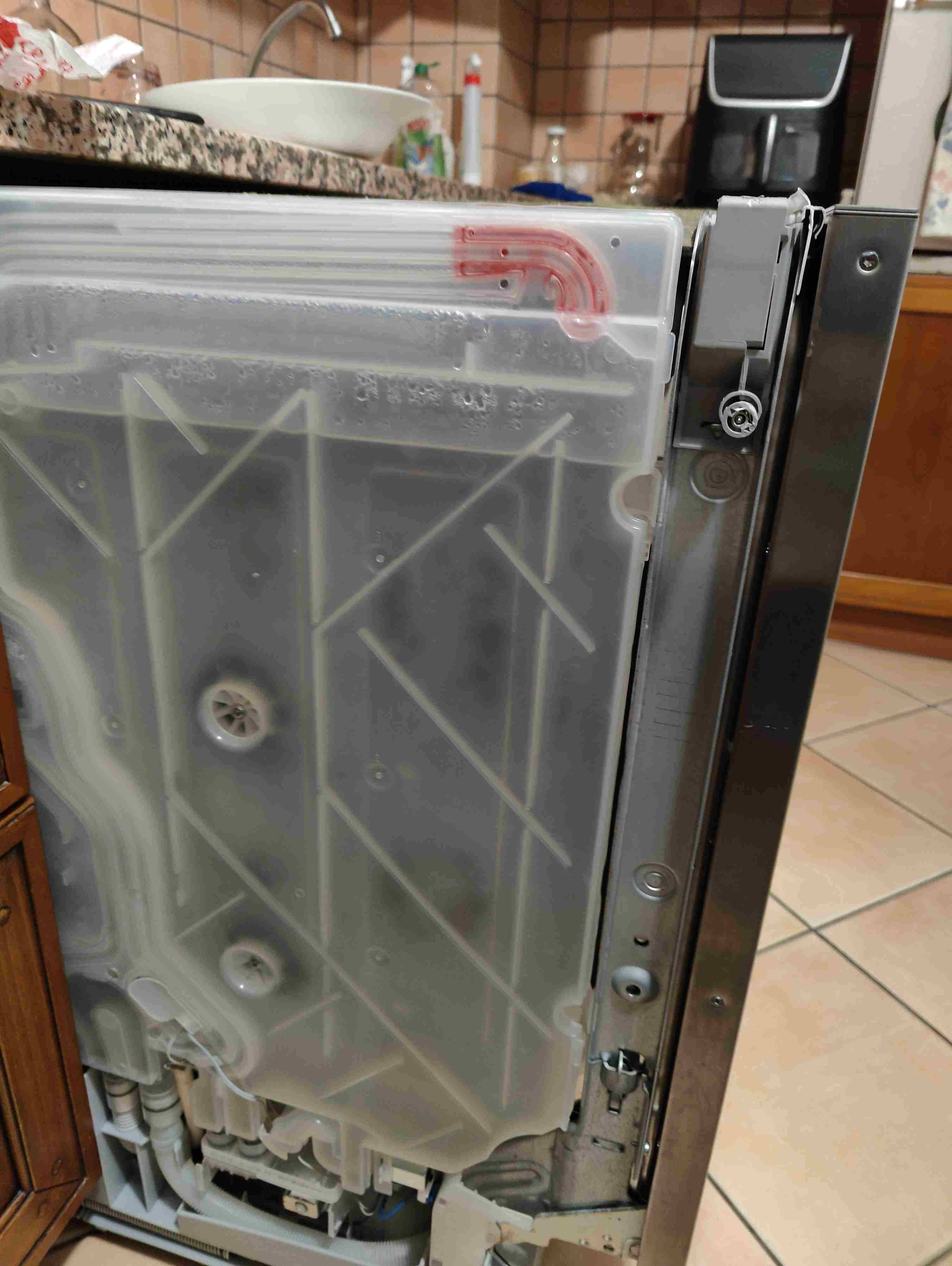

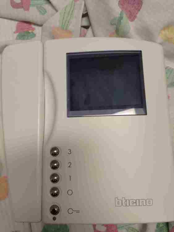

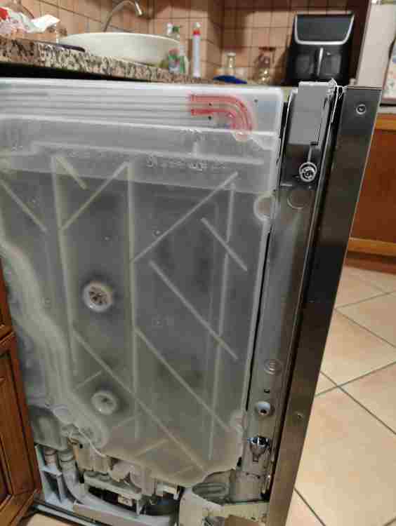

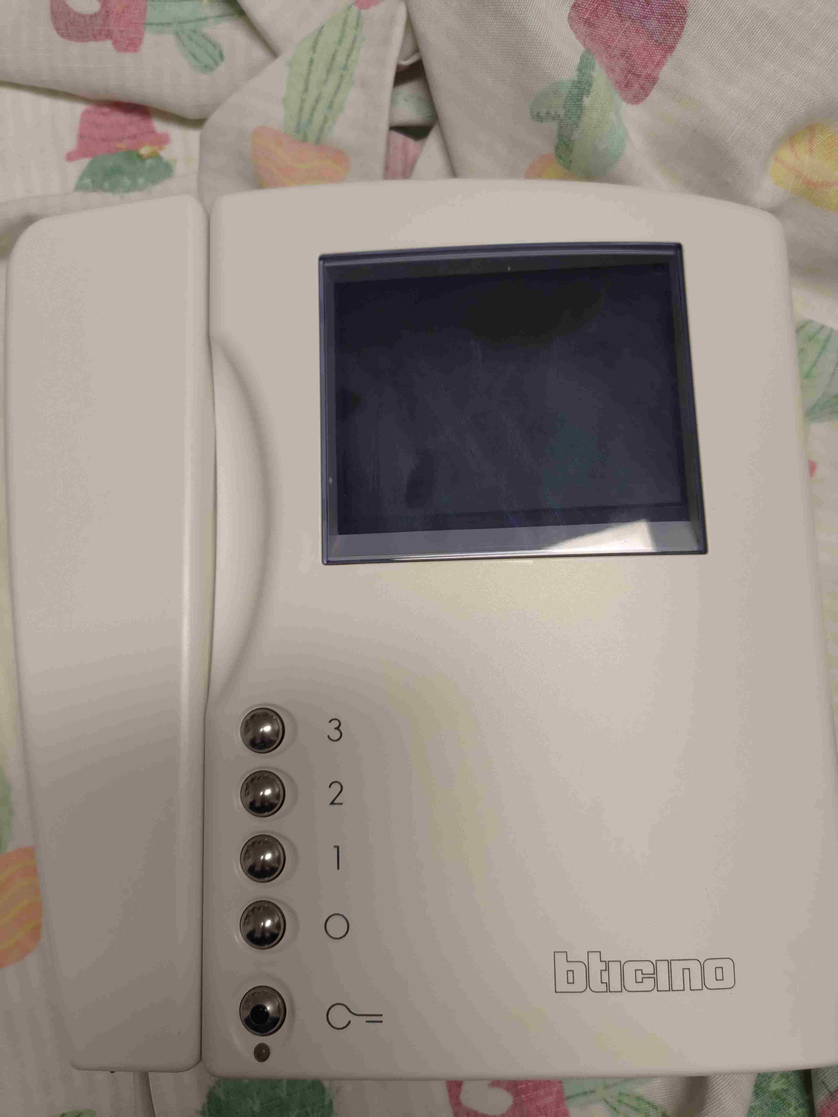

posto esterno comelit 4893m
Salvofabri ha risposto a Salvofabri alla discussione in Citofoni, videocitofoni e intercomunicanti
ma risulto antipatico o nessuno ne sa niente? basterebbe una qualsiasi risposta..... -
Bruno Scataglini ha iniziato a seguire "Scatola trappola aria" piena a fine lavaggio
"Scatola trappola aria" piena a fine lavaggio
Bruno Scataglini ha inserito una discussione in Lavastoviglie
Buongiorno a tutti. Nella mia Lavastoviglie Bosch SMV68TX02E/51, Ho cambiato il tubo di carico perché era ostruito di calcare e Ho smontato l’air box per pulirlo con anticalcare. Quello che però è cambiato, dopo che ho rimontato l'air box, rispetto prima, è che ora a fine lavaggio resta pieno di acqua mentre prima che lo smontassi e lo pulisci, risultava a fine lavaggio quasi vuoto. C'è qualcuno che ha qualche consiglio sul perché succede e come risolvere? Tra l'altro, se ora resta pieno, cosa comporta? L'unica cosa che ho notato durante la pulizia della scatola trappola, è qualche traccia di materiale rosso, che è lo stesso rosso che vedo in alto a sx. Grazie -
Vaillant VCW 182 E sostituzione gruppo acqua
Fabriziohd74 ha risposto a Fabriziohd74 alla discussione in Guasti/Problemi Riscaldamento
perdona la mia curiosità, cercando in rete ho trovato un gruppo 011156 che danno anche per il modello mio vcw 182E, sembra quasi identico tranne il fatto che non ha la vite di regolazione sotto, non capisco le differenze tra 011294 che si differisce dal mio in quanto dovrei adattare il tubo carico acqua riscaldamento, e il codice 011156 che ha l'attacco acqua carico riscaldamento identico al mio gruppo. dove sta la differenza? il 011294 si può regolare la mandata acqua ? -
Alimentatore Urmet 9006/1 si può sostituire con 786/11
gettis ha risposto a gettis alla discussione in Citofoni, videocitofoni e intercomunicanti
Buonasera. Aggiornamento: ho individuato il problema del perché si sentiva basso di volume; nel cavo ci sono altri fili disponibili, ho cambiato il filo del microfono del posto esterno ed adesso si sente perfettamente dal posto esterno ai citofoni interni -
Roberto Garoscio ha iniziato a seguire Collegare VideoCitofono Ezviz HP5 a scheda FAAC CTR17 per apertura cancello
Collegare VideoCitofono Ezviz HP5 a scheda FAAC CTR17 per apertura cancello
Roberto Garoscio ha risposto a Luca Sarci alla discussione in Citofoni, videocitofoni e intercomunicanti
Seguendo le indicazioni scritte sono il 5 e il 9, nel disegno sono il 5 e il 10, come istruzioni sono una cioffega. Il pdf non mi si apre. -
JBL ONBEAT VENUE LT
smartino63 ha risposto a smartino63 alla discussione in Radio - Stereo - Autoradio - HiFi - CD - DVD
Modello completo di cosa. Il quarzo è siglato sopra C14.7456M. Forse il modello dell'apparecchio. È un jbl on beat venue LT portatile. -
Sì, parlo di macchine per la falegnameria tradizionale, i grossi centri di lavoro CNC per l'industria credo montino motori S1.
Il motore del nuovo aspiratore, S6-40%, 1,5 kW trifase, ha una In di 3,7 A e quando gira ne assorbe 2,2. Il motore del vecchio aspiratore, S1, 0,75 kW monofase, ha una In di 5,1 A e quando gira ne assorbe 4,8. Credo che entrambi possano lavorare in continuo, giusto?
monitor Samsung che si vede male
Dumah Brazorf ha risposto a Sergio Blascovich alla discussione in Samsung
Da ignorante dico: RGB + Hsync + Vsync + ground? -
Videocitofono bticino
elettromega ha risposto a Raf81 alla discussione in Citofoni, videocitofoni e intercomunicanti
Ciao la suoneria del citofono è fatta tramite l'altoparlante della cornetta, potrebbe essere anche solo il cavo che facilmente puoi provare a invertire .oppure il volume messo al minimo con la levetta apposita , perché se senti e non suona con l'altra -
Lavatrice Hoover - si incanta
Lockeid ha risposto a BEnrico7 alla discussione in Lavatrici - Asciugabiancheria
Salve. Se si sentono i TIC TOC è possibile che le spazzole del motore siano usurate. Al tuo posto partirei da questo. Saluti -
Ma l'amico non ce l'ha la documentazione tecnica del macchinario? Per il discorso del tipo di uscita video, se è VGA meglio, basterebbe intercettare i segnali e adattare un connettore per portarli fuori.
Lavastoviglie samsung DWM60M6051 Spia 4 c
Stefano Dalmo ha risposto a tapascione65 alla discussione in Lavastoviglie
Scusa , ma tutto quello che ti ho chiesto di controllare lo hai fatto ? Mi devi dare delle risposte certe , altrimenti non posso arrivare a definire il problema . il flussimetro sta sul lato del carico non so se inserito nell’air break o prima di questo , sul tubo di carico che va a questo ultimo . Il fatto che parte dopo tot tentativi non dice proprio nulla . può esse dí tutto e di più . L’errore 4c si riferisce un problema di carico . Comunque , partiamo dal fatto che questo non è il guasto che uno ti dice cambia questo o cambia quello , si deve trovare dove sta il problema ,e può essere , come già ti ho detto , che arriva poca acqua in macchina . per cui , Può essere che l’elettrovalvola faccia passare poca acqua . che l’air break sia intasato di calcare . che l’acqua arrivi poca perché il filtro sulla valvola è intasato . il flussimetro non funziona , se l’acqua esce a pressione nel pozzetto e lui non registri i 10 impulsi in 10 secondi . che il pressostato , se presente , non lo so , non si attivi al primo litro di acqua . O la camera di compressione che attiva il pressostato sia intasata . quindi tira fuori la lavastoviglie dall’incasso e fai le prove , iniziando dalla pressione presente in uscita dal tubo di carico .. minimo 3 litri al minuto . Poi se in uscita dall’air break esce con la stessa capacità , ecc fino ad arrivare al colpevole -
Salve, Ho una lavatrice Hoover HNS 6105Z-30 NEXTRA n 31000705. Improvvisamente la lavatrice s'incanta appena avviata. Imposto qualsiasi programma, carica un pò di acqua, circa 2cm dal fondo del cesto, e poi basta. Non fa più nulla. Non gira. Non carica altra acqua. Non da segnali di nessun tipo se non dei suoni tipo TIC TOC che sembrano come dei sensori, valvole che si sono "incantate". Per fortuna riesco scarica l'acqua con l'apposito programma di scarico. Altro non fa di cicli di lavaggio. Cosa può essere? Scheda, valvola (quale) che non funziona? Grazie a tutti per un consiglio o altro... NB: circa un anno fa lamentavo, in questo forum, che caricava poca acqua. Sembrava tutto risolto, fino a ieri che non mi funziona più.
lo Shelly aveva anche la porta USB a cui avevo collegato un alimentatore. Ma avresti qualche link da darmi? io con questa roba ci capisco poco e rischio di prendere qualcosa di sbagliato..grazie.
- Oggi
Frigo Samsung RT32K5030EF reparto frigo non raffredda. Delusione totale
claudiomagic ha risposto a claudiomagic alla discussione in Frigoriferi - Congelatori
Si infatti stasera procederò a spegnerlo . grazie -
Raf81 ha iniziato a seguire Videocitofono bticino
Videocitofono bticino
Raf81 ha inserito una discussione in Citofoni, videocitofoni e intercomunicanti
Buonasera, ringrazio in anticipo chi mi dà un aiuto. Il mio videocitofono bticino 344824 non suona e la cornetta non funziona ne in ascolto che nel parlare, ho scambiato la cornetta con un'altra e tutto funziona normalmente tranne la suoneria.mi chiedo adesso possibile ci sono 2 problemi allo stesso tempo, potete aiutarmi? O sostituendo la cornetta risolverei tutto? La cornetta di ricambio su che sito potrei trovarla? -
Stefano Dalmo ha iniziato a seguire Frigo Samsung RT32K5030EF reparto frigo non raffredda. Delusione totale e Problema caldaia errore E01 Baxi Avant Blue 24 Fi
Problema caldaia errore E01 Baxi Avant Blue 24 Fi
Stefano Dalmo ha risposto a Chax88 alla discussione in Guasti/Problemi Riscaldamento
Pulisci il venturi . stacca uno per volta i tubicini al silicone che vanno al pressostato , dal raccordo sul ventilatore e infilandoci dentro un cavo elettrico nudo , ravana al suo interno , 10 cm di cavo Deve entrare 6/7 cm -
GabriGuro77 ha aderito alla comunità
Frigo Samsung RT32K5030EF reparto frigo non raffredda. Delusione totale
Stefano Dalmo ha risposto a claudiomagic alla discussione in Frigoriferi - Congelatori
Se vuoi , dovresti smontare il pannello che copre l’evaporatore nel vano freezer e vedere se lo stesso è pieno di ghiaccio da ostacolare la circolazione d’aria tra i due reparti . altrimenti lo devi spegnere per 24 ore e con le porte aperte . Poi lo riaccendi e vedi se funziona . vedi tu come vuoi procedere -
Frigo Samsung RT32K5030EF reparto frigo non raffredda. Delusione totale
claudiomagic ha inserito una discussione in Frigoriferi - Congelatori
Buon Pomeriggio Signori del forum Ho il frigo di cui sopra che non raffresca il vano frigo mentre il freezer va bene. già presentato due anni fa stesso problema risolto in garanzia. in quell'occasione mi fu sostituito la ventola interna con i vari sensori e potenziometro oltre alla scheda inverter posta sul retro. il tecnico già in quell'occasione mi disse che questo modello era difettoso perchè il potenziometro non comunicava con la scheda e la Samsung non aveva apportato modifiche significative. in questi giorni proverò a dare un occhiata per vedere se riesco a risolvere. Intanto cosa mi consigliate. Ps mai più Samsung( oltre al fatto che mi ripararono dopo quasi un mese il frigo) pensavo fossero un pelo superiori a quelli di fascia bassa che tra l'altro non mi hanno mai deluso -
Cattiva ricezione contenuti TV sul canale 36 Frequenza 594 (Mediaset 2)
Marconi57 ha risposto a Marconi57 alla discussione in Impianti TV
Il cavo è integro. Riporto quanto stampato sul cavo TV: - 216/AA ITC SAD30- SAT 300 DIGITALE TERRESTRE - CLASSE A - 6AS J. - CEI-UNEL 36762 C-4 (U0= 400V) - EN 50575 Eca - MADE IN ITALY -
Suggerimento per installazione del rosone a soffitto
_gianluca_ ha risposto a _gianluca_ alla discussione in Impianti Riscaldamento
MI avete fatto venire una idea: prendo una fascetta metallica da fissare sul collare del rosone, che regge 3 lamelle di metallo piegate a curva. Cosi il tubo è libero di scorrere e si può risfilare il rosone facilmente. -
Problema caldaia errore E01 Baxi Avant Blue 24 Fi
Chax88 ha inserito una discussione in Guasti/Problemi Riscaldamento
Salve ho la caldaia che va in blocco. Errore e01 su caldaia baxi avant blue 24 fi. La caldaia parte solo con la camera stagna aperta. -
Chax88 ha aderito alla comunità
Riordinare impianto elettrico esistente
elettromega ha risposto a koala84 alla discussione in Installazione impianti elettrici civili e terziario
Maurizio c'è qualcuno che non ha alto di meglio da fare😁, nastro pvc bianco e pennarello fine indelebile (a me piace blu), punto di partenza scatola 1 e punto di arrivo scatola 2 oppure presa forno, presa tv ecc . mappa del tesoro dove riportare tutto . Solitamente l'indicazione fatta a bandiera la collego al filo di terra che è l'unico che viene scollegato per cercare un guasto. -
valeg ha aderito alla comunità
tapascione65 ha iniziato a seguire Lavastoviglie samsung DWM60M6051 Spia 4 c
Lavastoviglie samsung DWM60M6051 Spia 4 c
tapascione65 ha risposto a tapascione65 alla discussione in Lavastoviglie
Aprendo lo sportello subito dopo la spia 4 c ( blocco quindo lo scarico ) il pozzetto è pieno d'acqua . Il tempo è notevomente più lungo almeno 4 minuti . Non so dove è posizionato il flussimetro e se presente . In ogni caso il problema non si presenta dopo 4- 5 tentativi .
