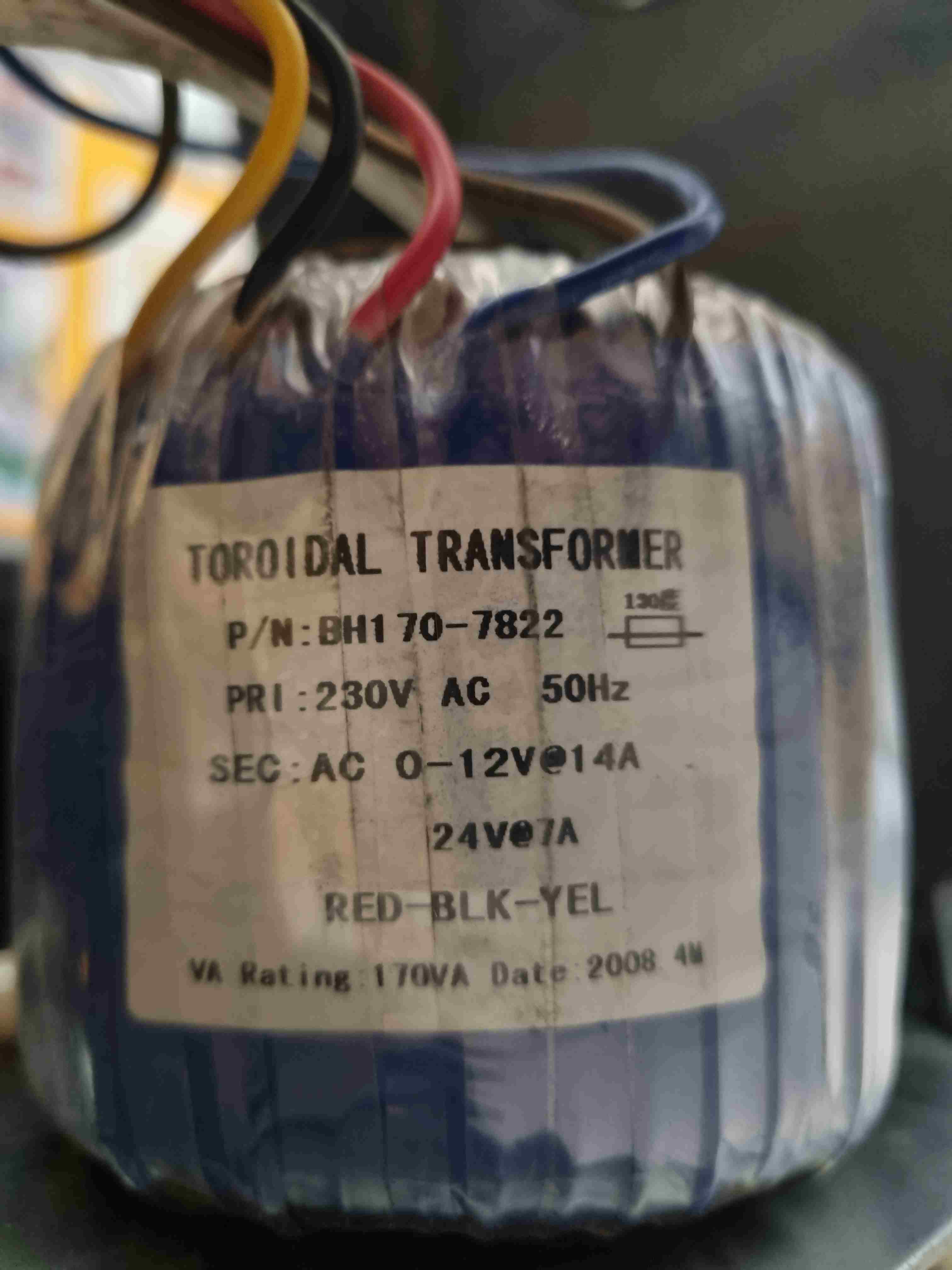

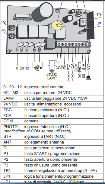

ATV340 Schneider,rumore di frequenza su motore
Elettro19 ha risposto a Elettro19 alla discussione in Inverter AC
ciao,no quello no. Domani proverò e ti aggiorno. Grazie mille! -
Ciao a tutti amici ho un motore aprimatic 600 800 ,mio cugino vuole cambiare la scheda, l'ha smontata per portarla in negozio per farsene dare una compatibile ma nello smontaggio non si è segnato i colori ingresso trasformatore, serigrafia sulla scheda originale 0 - 20 -12 volt , colori uscita secondario trasformatore tiroidale 3 fili, nero ,rosso, giallo non ho potuto ancora fare le misurazioni con il tester ,in tal caso riuscirò a trovare lo zero per saper poi dove avrò la 12v e la 24v? voi avete qualche idea in merito su come fare per trovare lo zero? in allegato disegno centralina e trasformatore.
ALLUMY ha iniziato a seguire Macchina da caffè Philips 2200 e Samsung hg40ed590bb hotel, modifica transponder
Samsung hg40ed590bb hotel, modifica transponder
ALLUMY ha risposto a amin alla discussione in Samsung
Puoi postare una foto della schermata dei settaggi? -
Copia telecomando Came topd4r .
Stefano Dalmo ha risposto a NINO3232 alla discussione in Cancelli elettrici
Se la centrale non è libera da blocchi non puoi aggiungere nessun telecomando . -
Accesso alla gabbia del trasformatore MT
mrgianfranco ha risposto a alex1000mf alla discussione in Altro su impianti elettrici industriali
Non so se ho capito bene...ma i trafo son alimentati e voi entrate dentro il box a un tiro di chiave inglese dalle fruste??...noi abbiamo trafo in resina quindi il problema olio non si pone ma le segregazioni di ognuno di essi son impossibili da aprire senza aver messo l IMS a terra .. -
Accensione due lampade esterne da tre punti luce (uno interno e due esterni) con lampadine spia
ROBY 73 ha risposto a Genu29 alla discussione in Altro su impianti elettrici civili
Beh, se vuoi metterla su questo "piano" (naturalmente non inteso come piano terra o primo piano 😁), tu non potresti nemmeno aprire una scatola se non sei abilitato a farlo, nemmeno se è casa tua, dovresti incaricare appunto un tecnico abilitato che a fine lavoro ti dovrebbe rilasciare la DI.CO (Dichiarazione di Conformità e NON certificazione). Puoi fare anche tutto correttamente, secondo le normative e magari anche meglio di un elettricista professionista, ma se non hai "le carte in regola", è come se non fosse stato fatto "nulla di buono", poi vedi tu come procedere. -
Segnale luminoso per URMET 1133/15
Ggiovanni ha risposto a Massimo_1979 alla discussione in Citofoni, videocitofoni e intercomunicanti
La risposta è già nel messaggio di Roby: Se anche fosse stata una chiamata tradizionale in CA, collegando direttamente il LED su CA avresti comunque un problema: il led resterebbe acceso solo fintanto che il pulsante di chiamata viene premuto (per quanti secondi?) quindi ti servirebbe un ulteriore relè temporizzato 12v per chiudere il circuito che alimenta il led (come? mediante una batteria? Una alimentazione esterna? La stessa 12V del citofono opportunamente raddrizzata?) Questo punto in realtà potrebbe riguardare anche la soluzione mediante ripetitore di chiamata ma di questo chiedo conferma a @ROBY 73 -
Indesit WIE 107EX - Mancato riconoscimento oblò chiuso (già eseguiti alcuni controlli)
Stefano Dalmo ha risposto a fenestren alla discussione in Lavatrici - Asciugabiancheria
Ciccio quello che vedi è sfaldamento da surriscaldamento . Non vorrei sbagliare , ma lì ci sará un bagliore azzurro che illumina pure il fondo. -
Mi fa piacere che ti sia piaciuta, onestamente non l'ho mai provata. Facci sapere come va. 🤞
Macchina da caffè Philips 2200
ALLUMY ha risposto a andreab81 alla discussione in Piccoli elettrodomestici
Forse che devi fargli la pulizia? Non c'è specificato nel manuale delle istruzioni? -
cipri ha aderito alla comunità
Caldaia Bongioanni , non si accende .
Stefano Dalmo ha risposto a Giuseppe19734 alla discussione in Guasti/Problemi Riscaldamento
Mi dispiace , ma hai bisogno di qualcuno sul posto . Il relè è quello più grande . La verifica va fatta co la scheda montata e per i pochi secondi in cui viene alimentata la valvola , e a quanto si vede , la tensione che passa attraverso questo relè, gli arriva attraverso il connettore e il cablaggio che sta sopra a questo . E da lontano sta cosa non è facile da seguire. Ti dico l'ultimo passaggio dopo di che se non troviamo niente, lascio . Controlla con il tester se tra il 51 e il filo azzurro 43 che si trova sul connettore di sopra ( sullo stesso asse ) del 48 , se misuri la 220 per i pochi secondi , quando parte il treno di scintille.. La stessa prova falla senza collegare il connettore sulla valvola. -
Indesit WIE 107EX - Mancato riconoscimento oblò chiuso (già eseguiti alcuni controlli)
Ciccio 27 ha risposto a fenestren alla discussione in Lavatrici - Asciugabiancheria
A me, da una foto, sembra che c'è bisogno di un po' di assestamento. -
Nuova lavatrice - Chiarimenti sui vari modelli di lavatrici asko
Ciccio 27 ha risposto a twistdh alla discussione in Lavatrici - Asciugabiancheria
Visto che non c'è fretta, io chiederei agli amici del forum come testare la sonda di temperatura, che è un pirulino inserito a pressione sulla piastra della resistenza, e metterei in secondo conto l'apertura della vasca. Così guarderai le condizioni della crocera e di conseguenza saprai se basta cambiare solo cuscinetti e paraacqua oppure anche la crocera, che tanto si trova. 😉 - Oggi
Controllare una batteria al litio con una resistenza
Gennar0 ha risposto a trittico6969 alla discussione in Elettronica Fai da te
Dipende dalla corrente di scarica, e dalla capacità della batteria. Se hai dato un'occhiata alla corrente di scarica, e in media segnava 500mA, 5 ore sono 2500mAh. Nel display segna 0,85A mi pare. Se la scarica è costante, è tantino 5 e 40. Ma stava caricando o scaricando? -
questa ha un'applicazione che con la posizione GPS ti mostra in realta' aumentata con la fotocamera dove sono i ripetitori...bellissima! Grazie mi sa che questo e' il prodotto che cercavo.
Controllare una batteria al litio con una resistenza
Dumah Brazorf ha risposto a trittico6969 alla discussione in Elettronica Fai da te
Non è che l'ha caricata prima? -
No, l'importante che scarichino, separatamente,a gruppi o tutte insieme non importa. solo per la condensa. I pentasplit in commercio li trovi, bisognerebbe fare un calcolo sulla lunghezza delle tubazioni dei singoli split all'unità esterna per capire se non si eccedono i limiti della macchina e anche della potenza totale. Potrebbe magari essere necessario dividere i 5 su 2 unità esterne.
Motore monofase 220 V 2.2 kW scalda molto
a321680 ha risposto a Nick77 alla discussione in Motori - Generatori
Se di targa ha 14,6 A e a vuoto assorbe 7-8 A non dovrebbe scaldare in quel modo. - Poi la misura di corrente si deve fare distante dal motore almeno 50 cm perchè non sia influenzata dal campo magnetico del motore. - poi verifica se veramente il condensatore è efficiente, se ha 60 micro. - poi verifica se l avvolgimento di marcia è veramente collegato direttamente alla linea di alimentazione e l avvolgimento ausiliario alimentato con in serie il condensatore. - se lo alimenti appoggiato a un tavolo è normale che vibri e faccia del rumore, sollevalo e vedrai se continua il rumore o si silenzia. -
ATV340 Schneider,rumore di frequenza su motore
84paolo ha risposto a Elettro19 alla discussione in Inverter AC
Hai provato a fare l'auto tuning con il carico? -
Controllare una batteria al litio con una resistenza
trittico6969 ha risposto a trittico6969 alla discussione in Elettronica Fai da te
alex1000mf ha iniziato a seguire Accesso alla gabbia del trasformatore MT
Accesso alla gabbia del trasformatore MT
alex1000mf ha inserito una discussione in Altro su impianti elettrici industriali
Salve a tutti, ho una situazione da porre qui a voi e soprattutto ai più esperti di me . premetto che sul forum non ho trovato nulla a riguardo. si parla di prelievo olio trasformatori di MT/BT, da fare con trafo in Servizio ( l’ RI dell’azienda dice che loro l’ho fanno sempre così, e ci autorizza). questa cosa non suona bene nella mia mente e dopo una verifica sul trafo (dall’esterno!!) vedo che in effetti il lato d’ingresso media è tutto protetto dal suo box. La chiave della gabbia non è Inter bloccata con l’interruttore di MT del trafo, quindi si può aprire tranquillamente. Il trafo risulta a terra con la sua corda affogata nel cemento è collegata all’equipotenziale . sin qui mi pare una condizione di sicurezza visto che non si hanno conduttori attivi! scoperti … Ma ecco che mi saltano all’occhio le treccie delle corde di media , che escono fuori dal box dell’ingresso cavi media senza essere collegate all’EQPTZ. ora ci sono varie filosofie di collegamenti ne so qualcosa , ma la mia domanda è questa : si può entrare nella gabbia in questa condizione??? spero di essere stato il più possibile chiaro e coinciso. grazie a chi potrà aiutarmi a trovare la corretta posizione in merito -
Puntamento parabola
Lyon90 ha risposto a Lyon90 alla discussione in Misuratori e strumentazione per antennistica
Il decoder e un banale ricevitore sat con CAM della digiguest..parabola da 80 illuminatore a 2 uscite LNB universal -
Puntamento parabola
Lyon90 ha risposto a Lyon90 alla discussione in Misuratori e strumentazione per antennistica
Dico prende sempre Astra e solo Astra .la cosa stra che su l'app sat Finder si chiama hot Bird 13a ma sul decoder sta impostato il satellite Astra prende 1000 canali ma non va bene ,devo prendere hot Bird 13e .ho un albero davanti può darsi che interrompe il segnale .può essere che devo impostare io sul decoder il satellite hot bird 13e ,adesso ce perche sta unaltra parabola e quindi era fia impostato il decoder,se voglio fare io come devo imlostare quale frequenza inserire e polarizzazione riguardo il satellkite . -
fabriaq ha risposto a fabriaq alla discussione in Elettronica generica
Scusami GiRock, stavo vedendo che questi diodi zener sono difficilmente reperibili in rete, magari sai dirmi qualche equivalente più diffuso, considera che nel raggio di 50km da dove abito non ci sono negozi di componentistica elettronica. -
tunderace ha iniziato a seguire Ottimizzatore Tigo TS4-A-O andato a Fuoco.
Salve a tutti. Ho una domanda da fare ma prima vi faccio una premessa raccontandovi i dettagli del mio impianto. Ho realizzato a casa di mio fratello, un impianto da 20 pannelli da 585 Watt con batteria da 15KW e doppio inverter Easun power come nello schema allegato. L'impianto è attivo da Novembre 2024 e ha dato molte soddisfazioni. Nelle giornate di dicembre con il sole, è stato possibile caricare la batteria e arrivare alla mattina successiva senza attingere dall'ENEL. Siccome l'energia è tanta, In primavera, ho modificato l'impianto con dei dry contact che forniscono energia a un boiler se la batteria è carica e se il sole è sufficente per il fabisogno della casa (questa modifica non c'è ancora nello schema). La caldaia a Gas è stata staccata perchè l'acqua calda è sempre sufficente e pronta. L'impianto ha ottimizzatori Tigo TS4-A-O su tutti i pannelli perchè tra camini e palme ci sono momenti della giornata che alcuni pannelli vanno in ombra. Il giorno 20 Agosto 2023, Un modulo Tigo TS4-A-O è andato in fiamme. E' diventato una palla di plastica bruciata che ha rovinato irreparabilmente il pannello che "serviva" e danneggiato quello subito sopra di lui. Siccome li vicino passavano i cavi principali delle altre stringhe, anche quelli sono stati danneggiati. Sono stati tagliati tutti i cavi per isolare l'incendio (Dalle foto allegate è relativamente semplice raggiungere l'impianto). Il giorno 23 Agosto ho ripristinato l'impianto isolando la stringa con il pannello danneggiato. Per fare questo ho staccato tutte le stringhe per lavorare in sicurezza ed ho effettuato tutti i controlli del caso. A oggi l'impianto sta funzionando con 15 pannelli su 20. Nel controllare il tutto ho fatto alcune scoperte. I diodi che ho usato sono quelli da 20A connessi con MC4. Comodi per essere installati ma con un controllo ho visto che due di essi avevano scaldato talmente tanto da fondere leggermente la plastica. Premetto che i diodi NON sono sul tetto. Ho portato tutte le stringhe in centrale e li sono i diodi. Uno dei due diodi parzialmente "sciolti" sembrava quasi non più collegato nel punto di crimpaggio del connettore MC4. L'altro invece aveva uno dei due terminali che scorreva sul crimpaggio. Visto il fatto ho sostutuito quei diodi con quelli da pannello che si collegano con viti e occhielli per evitare questa cosa (vedi foto). Ho archiviato l'incidente della fusione dell'ottimizzatore Tigo TS4-A-O come incidente. Ma ora ecco le domande: 1- Considerando la vostra esperienza, c'è qualcosa che posso aver omesso, sbagliato o fatto male? 2- Ipotizzando che uno dei diodi fosse interrotto, è possibile che la stringa senza carico provochi un incendio? 3- Che cosa può provocare un cortocircuito del genere? 4- I diodi servono su un impianto fotovoltaico? La quarta domanda mi sembra strana farla. Sono progettista firmware e hardware e una delle regole è che due alimentatori non si mettono mai in parallelo se non perfettamente identici a meno che non si mettano appunto i diodi. La faccio perchè ci sono pareri contrastanti in rete. Ringrazio tutti.
