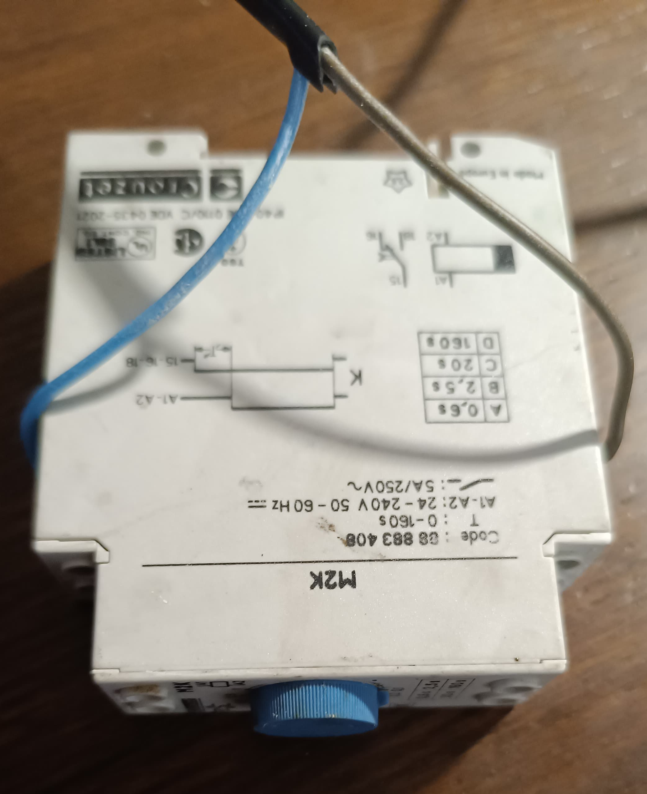

tomas2 ha aderito alla comunità
Per solo 5 prese è piu' che sufficiente anche il modello da 25 db di guadagno, sarebbe il terzo dall'alto: codice 223703
citofono Bticino 366821
turisan ha risposto a turisan alla discussione in Citofoni, videocitofoni e intercomunicanti
Mi correggo morsetto S+ e morsetto PL anchi qui ho tensione di 26 volt come se i l pulsante fosse chiuso ma non e' così -
chiattillo.doc ha iniziato a seguire philips perfectcare aqua gc8616
philips perfectcare aqua gc8616
chiattillo.doc ha inserito una discussione in Piccoli elettrodomestici
Salve a tutti, ho questo ferro da stiro che apparentemente funziona perfettamente, cioè lo accendo attendo diversi minuti e una volta che il led blu smette di lampieggiare lentamente inizia a erogare vapore. Quello che succede è che dopo 10 minuti che lo usi il led blu inizia a lampieggiare velocemente e non emette più vapore, se lo spegni e riaccendi funziona quasi per un minuto.... diversamente devi attendere una mezz'ora e poi riaccendi.... ma sempre per 10 minuti funziona. Che voi sappiate ha qualche sensore di temperatura? forse rileva una temperatura eccessiva? ho visto qualche video su youtube e dicevano che la scheda è programmata per cessare di funzionare..... Ringrazio tutti quelli che mi aiuteranno. -
Quadro elettrico. Ci sono problemi con questa configurazione?
messimo ha risposto a messimo alla discussione in Quadri elettrici civili e terziario
Ciao, parto dall'ultimo. Il discorso è che preferisco comprare il materiale personalmente, e poi farlo installare. così lo preferisco. E della ABB non ho trovato MTD in classe F. in classe F ho trovato solo puri. (in quel momento non ne trovavo. pochi giorni fa ne ho fatto installare uno Bticino a casa dei miei). Ne dovevo prendere da 40A perchè i due MT dei condizionatori dovevano essere C16+C16. Solo che con il 25A non si sono potuti mettere e per fortuna un C10 un 18 btu lo regge. Stesso discorso per la cucina. Dovevano essere due linee da C16. e invece ne abbiamo messa solo una. Infine ti chiedo. Ho preso il generale da C25,(inizialmente avevo comprato un sezionatore rosso) perchè ho capito che il PURO deve essere protetto pure a monte per la sua corrente nominale 25A. ho capito bene?? -
Confrontare un valore analogico ad intervalli di tempo Siemens LOGO!
abbio90 ha risposto a erma00 alla discussione in Logo
Il merker analogico non è ritentivo. Non memorizza lo stato dell' ingresso analogico. Lo riporta acquisendolo in maniera istantanea. Quindi che colleghi i due ingressi analogici o i merker analogici in serie all'ingressi sarebbe la stessa cosa. Non è buona norma utilizzare AI per l'automazione. Inoltre, chat gpt non riesce ad elaborare né un file né un immagine reale utilizzabile in logo soft confort. -
citofono Bticino 366821
turisan ha risposto a turisan alla discussione in Citofoni, videocitofoni e intercomunicanti
La stessa tensione di 26 volt la trovo anche tra il morsetto del pulsante e il morsetto S- -
Identificazione stepper motor
Livio Orsini ha risposto a distefanom alla discussione in Azionamenti motori passo-passo
Dai risultati delle misure che hai fatto sugli avvolgimenti direi proprio di si. Uno stepper deve avere almeno 2 avvolgimeti con 4 fili, 2 coppie; in alcuni casi gli avvolgimenti sono divisi in due, quindi ha 6 fili con 2 terne, ogni terna ha un centrale con i due estremi. -
citofono Bticino 366821
turisan ha risposto a turisan alla discussione in Citofoni, videocitofoni e intercomunicanti
Grazie, provo il cavo, ma ho staccato già dentro la serratura uno dei due poli e se provo a farlo ritoccare la serratura scatta, non dovrebbe esserci tensione -
Livio Orsini ha iniziato a seguire sostituzione tubo NEON con tubo LED T8
sostituzione tubo NEON con tubo LED T8
Livio Orsini ha risposto a Simone Baldini alla discussione in Illuminazione a Led
Quegli 8A sono in AC1, ovvero carico puramente resistivo e cosphi = 1. Sicuramente il cosphi è molto minore di 1, bosogna verificare la corrente in AC3, che sarà molto inferiore a 8A. -
Eccitare un relè allo spegnimento di un led
Livio Orsini ha risposto a Kyvan alla discussione in Elettronica Fai da te
Se si fossero saldati i contatti non si sarebbero riaperti! -
Scelta SSR Relè solido con commutazione zero crossing
Livio Orsini ha risposto a dimarsaba alla discussione in Installazione impianti elettrici civili e terziario
Leggi le recensioni dei compratori. - Oggi
sostituzione tubo NEON con tubo LED T8
reka ha risposto a Simone Baldini alla discussione in Illuminazione a Led
tipo questo? hai provato a fare misurazioni con la pinza amperometrica? -
merlone63 ha iniziato a seguire citofonò bitinico 344707 volevo aggiungere suoneria a 220 V :
citofonò bitinico 344707 volevo aggiungere suoneria a 220 V :
merlone63 ha inserito una discussione in Citofoni, videocitofoni e intercomunicanti
buona sera e scusate il disturbo mi cu vorrebbe un informazione su questo citofono che e un bitinico 344704 ce vorrei aggiungere una suoneria a 220 V . e o comprato anche questo relè 346210 . che pero non so come va configurato per farlo funzionare .se per cortesia mi dite come va configurato . un grazie per ora -
Eccitare un relè allo spegnimento di un led
Kyvan ha risposto a Kyvan alla discussione in Elettronica Fai da te
Buongiorno Livio. Prima di aprire il Crouzet, ho provato a ricollegarlo alla 220. Sono rimasto meravigliato, perché al momento funziona (ho provato col tester la continuità fra i contatti NO e NC col comune, con e senza tensione alla bobina). Però devo dire che ho fatto la prova sul brevissimo periodo, quando l'ho smontato la volta scorsa, perché non mi avvisava della mancanza di rete, il contatto NO rimaneva chiuso, ma era acceso da mesi... Adesso lo lascio in tensione per qualche giorno, poi vedo come si comporterà quando toglierò di nuovo la tensione. Al prossimo aggiornamento -
sostituzione tubo NEON con tubo LED T8
Simone Baldini ha inserito una discussione in Illuminazione a Led
Ciao, ho sosttuito 20 tubi neon con tubi led T8 usando il loro kit (al posto dello starter l fusibile). Sono da 24W cad, quindi 480W tutto il box. Per l'accensione c'è uno shelly il cui rele' è da 8A, il problema è che il rele' si impasta spesso e lo shelly diventa rovente. Ma i reattori magnetici che sono rimansti nelle varie plafoniere non mi creano problemi? E comunque non consumano per nulla? -
merlone63 ha aderito alla comunità
Aton Storage, SolarEdge e batterie Pylontech
mgaproduction ha risposto a mgaproduction alla discussione in Fotovoltaico
Grazie per le risposte ma io non posso comandare nulla sulle batterie. Ricordo però che 1 volta al mese, l'inverter Aton comanda una ricarica completa (o qualcosa di simile) al fine di ottimizzare le batterie stesse. -
pulsantiera bticino 363221
contras ha risposto a contras alla discussione in Citofoni, videocitofoni e intercomunicanti
Buongiorno, ho risolto il problema funziona tutto, un grazie particolare a maurizio e Roby per i loro consigli. SIETE GRANDI grazie di nuovo -
Da 3 ore a 1 ora per preparare i cavi nei quadri elettrici: ho creato un software e cerco pareri
NikoFiore ha inserito una discussione in Quadri elettrici di distribuzione
Ciao a tutti, Lavoro da anni in un’azienda che produce quadri elettrici industriali, e volevo condividere un progetto personale che ho sviluppato per migliorare un processo che come forse capita anche a voi ci faceva perdere ore ogni settimana. Il problema Fino a poco tempo fa, nella mia azienda: Dovevamo prendere le misure di ogni cavo a mano (metro, carta e penna). Ogni cavo andava poi trascritto manualmente nel software della Komax per il taglio e l’etichettatura. Il tutto richiedeva almeno 3 ore in 2 persone per quadro. Processo noioso, ripetitivo e molto lento. La mia soluzione Ho sviluppato un software interno che: Permette di caricare una foto del quadro. Con pochi click, traccia il percorso del cavo e calcola automaticamente la lunghezza. Genera un file CSV pronto per Komax (compatibile anche senza passare da TopConvert). Riduce il processo a 1 ora con 1 sola persona, in modo semplice e intuitivo. I risultati (internamente) Con questo software, abbiamo risparmiato mediamente 4-5 ore per quadro. Funziona bene e viene già usato in produzione quotidianamente. Non richiede particolari competenze: chiunque sappia usare un mouse può usarlo. Mi chiedevo se questo tipo di strumento potrebbe interessare anche ad altre aziende che: Producono quadri elettrici Usano Komax o sistemi simili per taglio/etichettatura Non hanno tempo o risorse per inserire tutte le misure nei disegni elettrici Sto valutando se trasformarlo in un prodotto commerciale, e vorrei: Capire se è un problema sentito anche da altri Ricevere feedback tecnici o esperienziali Eventualmente trovare aziende interessate a provarlo Domande per chi legge Anche nella vostra azienda fate ancora misurazioni a mano? Usate già sistemi automatici simili? Pensate che una soluzione come questa possa essere utile o migliorabile? Ogni opinione è benvenuta, anche critica. Grazie mille in anticipo per il tempo! -
NikoFiore ha aderito alla comunità
Scheda BFT Thalia problema fusibile
Mau66ita ha risposto a Mau66ita alla discussione in Cancelli elettrici
No… mi sono fatto una domanda e mi sono risposto. Procedo come consigliato da te. La domanda era più che altro per il fatto che ho solo un fusibile di scorta e forse prima di andare avanti conviene prenderne altri. -
No, credo sia un effetto della foto. Sto guardando ora e mi sembra pulito. Grazie comunque. Se ce la fai ti ringrazio caldamente. Non vorrei sprecare dei soldi per nulla..
Problema caldaia meteo mix24-28 csi Beretta
Sam82 ha risposto a Sam82 alla discussione in Guasti/Problemi Riscaldamento
Buongiorno, La ringrazio per la gentile risposta. Ho smontato scambiatore primario e secondario e l'ho pulito con disincrostante apposito. La caldaia non si spegne, fiamma sempre stabile. -
Quadro elettrico. Ci sono problemi con questa configurazione?
DavideDaSerra ha risposto a messimo alla discussione in Quadri elettrici civili e terziario
Il discorso è se DOPO i puri metti MT pari a massimo la portata del puro non c'è problema (Un C25 con a valle un C16 e un C6 è ok) 16+6=21, nel tuo caso questo è rispettato quindi di fatto ti stai limitando più del necessario: per aver maggior potenza disponibile potresti sostituire il generale con un C32 ed essere pronto ai 6kW e avere comunque l'impianto in regola. Come hai fatto il quadro tu ora (col generale C25) potresti mettere anche MT per più di 25A a valle dei differenziali che comunque non sarebbero sovraccarichi (superati i 25A aprirebbe il generale) No, i 40A, con l'installazione come ora, non sarebbero serviti, hanno senso se a valle metti interruttori per oltre 25A. Personalmente userei dei MTD in modo da non rischiare che una modifica futura possa far venir meno la protezione. -
Fabbrim123 ha iniziato a seguire Da sensore hall a contatto magnetico
Salve, avevo Intenzione di usare un sonoff de2-wifi per inviare notifiche da un impianto di allarme. Mi avevano garantito che aveva un contatto Reed, per cui avrei usato il segnale di allarme della centrale per pilotare un relè. Invece monta un sensore ad effetto di hall. Come posso fare a pilotarlo con il segnale della centrale di allarme? Grazie. Saluti.
citofono Bticino 366821
Maurizio Colombi ha risposto a turisan alla discussione in Citofoni, videocitofoni e intercomunicanti
La misura della tensione tra i morsetti serratura non è attendibile. Se hai i 26/27 volt del BUS, non ti resta altro che testare la continuità del Cavo che alimenta la serratura. -
Scheda BFT Thalia problema fusibile
Stefano Dalmo ha risposto a Mau66ita alla discussione in Cancelli elettrici
Scusa , ma non ho capito , aspetti una conferma da altri per fare come ti ho suggerito io ? Altrimenti marcati cavo per cavo da dove provengono , su quale periferica sono montati e su che morsetto , se questo è numerato , poi in base allo schema vedi se sono collegati nei morsetti giusti .
