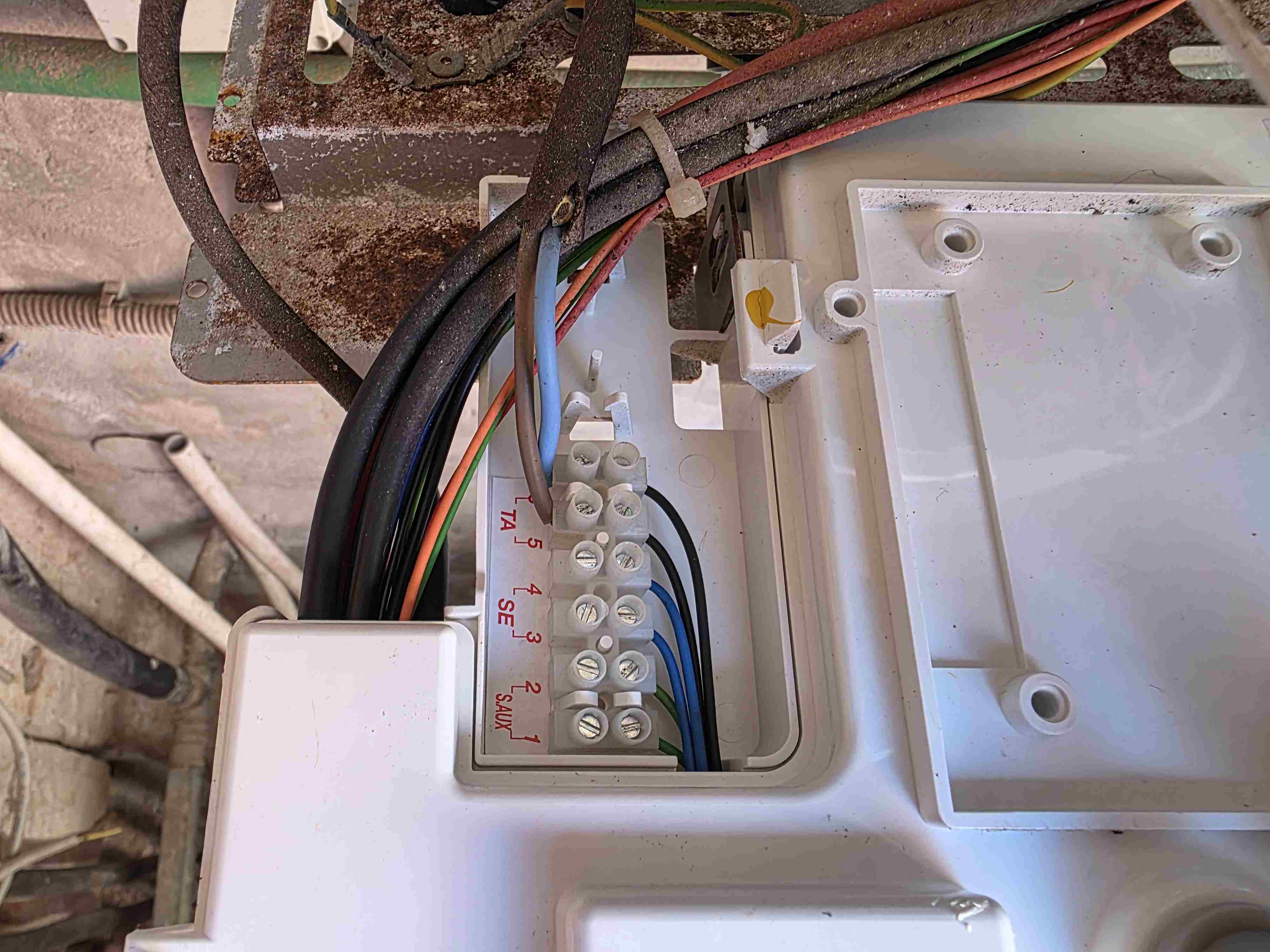

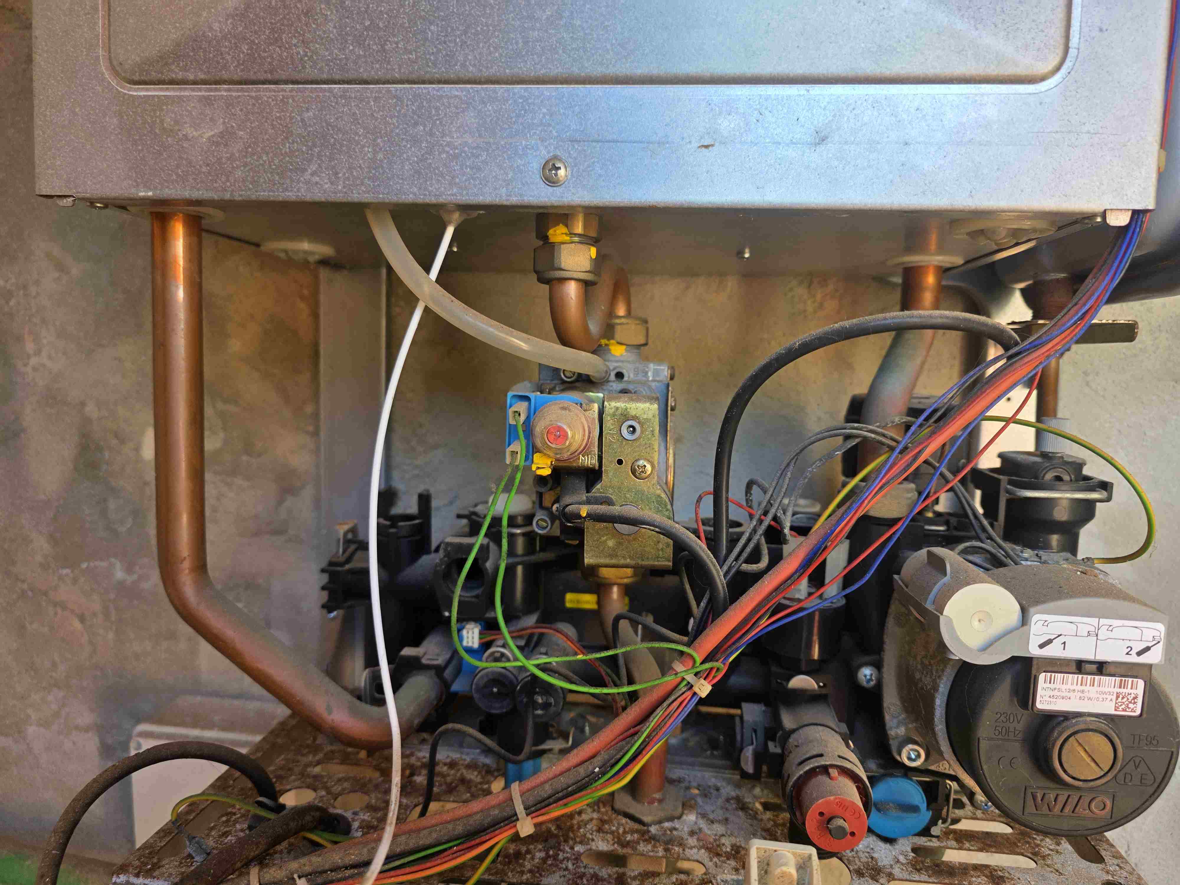

  1. Nell'ultima ora
  2. Elettro19
    Blocca funzionale Ramp-Soak
    Ciao, alla fine non ho utilizzato la funzione ricette dell'HMI ma mi son fatto una grafica "mia". Ad ogni segmento, accanto ho inserito un flag che il Cliente userà come "fine Ciclo". Settimana prossima in teoria testo il programma. Ti saprò dire. PS: ho provato a cercare se nella ricetta pre compilata dell'hmi se c'era possibilità di inserire flag ma non ho trovato, solo valori interi e reali. Buona giornata
  3. Ieri
  4. salvus85
    Parere amplificatore antenna
    I muratori ci sono saliti con una scala lunga, ma non è detto che qualsiasi antennista ci salga (oltre al fatto che come ho già detto mi sono stufato di chiamare antennisti che rimandano all'infinito). Detto questo, dato che il problema riguarda il MUX RAI soltanto per circa il 20% del tempo, vorrei chiedere ai più esperti se sostituire l'attuale amplificatore da interno con un amplificatore da palo ad alto guadagno (a circa 5 metri dall'antenna) possa risolvere il problema oppure se è tempo perso (in base al modello di aplificatore che ho descritto sopra).
  5. max.riservo
    Espandere la RAM in un PC
    Puoi indicare le caratteristiche della RAM attualmente montata ? Puoi indicare l'esatto modello di PC HP?
  6. ALLUMY
    Parere amplificatore antenna
    Sicuro che non esista proprio nessun accesso sul tetto? Quanto è alto? Hai provato a guardarlo dall'alto con Google Maps? Se veramente è come dici tu, prevedo solo rogne. Nel frattempo, valuta anche l'opzione antenna sul balcone, dato che a quanto pare puoi ricevere tutto con una sola.
  7. agusmag
    Dubbio su motore elettrico asincrono
    Correggo: lo schema è simile a quello in modalità marcia, in quanto i due avvolgimenti ausiliari sono in parallelo.
  8. leleviola
    Inverter più piccolo del motore
    Te l'ho scritto in uno dei primi post ma vedo che non lo hai apprentemente considerato: "anche solo per le caratteristiche elettriche dell'avvolgimento, resistenza statorica e relativa induttanza" il carico meccanico determina la potenza meccanica necessaria ma le caratteristiche elettriche degli avvolgimenti determinano anche l'assorbimento, se il motore è più grande ha anche una resistenza e induttanza statoriche diverse perchè tali caratteristiche elettriche determinano in gran misura l'assorbimento del motore sotto carico meccanico e siccome l'inverter limita il suo funzinamento per un valore di corrente assorbita è logico che un motor più grande in condizioni di utilizzo sotto carico determina una corrente assorbita maggiore, perchè è vero che lavora per un carico meccanico minore rispetto alla sua potenza ma è anche vero che le sue caratteristiche elettriche determinano un assorbimento maggiore perchè gli avvolgimenti sono fatti per assorbire una corrente maggiore rispetto a quella del motore che avresti potuto mettere per l'inverter di corrente assorbita minore, quindi rischi che spesso il motore vada spesso in limitazione di corrente Quota
  9. Mario Maggi
    Inverter più piccolo del motore
    MATTHEW80, in generale - come ti ha suggerito giustamente Livio - per i motori azionati da inverter devi ragionare in corrente e non in potenza. Se il motore è di buona qualità, la sua corrente magnetizzante sarà bassa; se invece è una ciofeca può darsi che l'inverter vada in blocco a pieno carico. Comunque se l'inverter andasse in blocco puoi ridurre un po' il carico massimo, se ne hai la possibilità. Ciao Mario
  10. verbaweb
    S7-1200 Vs. KTP400
    @acquaman BINGO!!!! Grazie, allineato l'orologio ha iniziato a funzionare. grazie mille per la dritta!
  11. massimaxm75
    Sostituzione sistema Automazione bticino am6804
    Ciao a tutti. ho un sistema automazione touch di circa 15 anni fa che gestisce 3 tapparelle elettriche. dal modello in questione , circa 3,5”, non riesco a trovare alcuna informazione online. sul display (allegato) leggo am6804. assieme a questo nel quadro c’è un alimentatore e49. vorrei sostituirlo con qualcosa di più recente, primo perchè lo schermo si sta deteriorando, secondo perchè vorrei qualcosa che renda le tapparelle comandabili a distanza. secondo voi una soluzione del genere è una opzione? https://amzn.eu/d/iQJdK84 Altrimenti? grazie per l’aiuto
  12. salvus85
    Parere amplificatore antenna
    Buonasera a tutti. Premetto che ho già contattato 3 antennisti della mia zona, i quali, senza neanche aver visto l'impianto e senza sapere nulla di esso, mi hanno tutti e 3 risposto "verrò domani". Più o meno la cosa si è ripetuta per un mese, avanzando di "domani" in "domani", quindi per necessità sto cercando di sbrigarmela da me, dato che "chiama un antennista" non sembra essere la soluzione. Nell'abitazione che ho acquistato ho trovato un impianto antenna che potrei schematizzare come segue. Sul tetto, sul quale non posso accedere (secondo me è impossibile accedere senza cestello), sono presenti due antenne (VHF e UHF). Dal basso riesco a vedere che non c'è amplificatore da palo. Non mi sembra neanche di vedere un mixer (sì, è tutto molto misterioso), ma di sicuro ad un certo punto un solo cavo entra nel tetto. Questo cavo arriva ad una scatola (scatola 1, distante secondo i miei calcoli non più di 5 metri) in cui ho trovato i cavi giuntati come se fossero cavi elettrici 😁 In questa misteriosa scatola era anche presente un'alimentazione a 230V, ovviamente inutilizzata. Una derivazione porta alla scatola 2, dove anche qui i cavi erano giuntati in stile cavi elettrici. La cosa certa è che i precedenti proprietari guardassero tranquillamente la TV col suddetto impianto. Ho provato con una TV a collegarmi all'impianto così fatto: mediaset OK, ma dei MUX RAI nemmeno l'ombra. Giusto per togliermi ogni dubbio (magari c'è un amplificatore da palo che non riesco a vedere?) ho anche montato un alimentatore antenna: non è cambiato nulla, anzi non ho visto più nulla! Ho fatto allora i seguenti miglioramenti (spero): nella scatola 2 ho montato un partitore Fracarro PA3M a 3 uscite. Nella scatola 1 ho montato un amplificatore da interno (Metronic 414114 Amplificatore TV Vhf/Uhf per Digitale Terrestre con Filtro Lte, Vhf 20Db e Uhf 28Db) con connettori F fatti con amorevole cura: mettendo a minimo l'amplificazione VHF (che mi pare di capire sia ormai inutile) e regolando praticamente al massimo l'amplificazione UHF sono riuscito a sintonizzare i canali RAI... evviva! Ma purtroppo dopo qualche giorno capisco che il segnale RAI è un po' instabile: certe volte prende, altre volte no. Gli ultimi miglioramenti che devo fare consistono nel montare dei finali presa su TV3 e TV5 (attualmente il cavo è lasciato volante) e una resistenza nella quarta uscita inutilizzata dell'amplificatore (serve???), ma non credo sia questo il problema di fondo. Qualcosa mi dice che manchi poco per rendere l'impianto funzionante: pensavo di sostituire l'amplificatore con qualcosa di più sostanzioso: magari un amplificatore da palo (anche se il palo è a 5 metri, perchè rimane il problema che non posso accedere al tetto) con un'amplificazione intorno ai 40 dB. Voi cosa ne pensate?
  13. agusmag
    Dubbio su motore elettrico asincrono
    Ciao. Grazie x il thread, effettivamente lo schema è molto simile a quello riportato sul quel thread in modalità avviamento, mettendo cioè in serie i due ausiliari. La ZP motori mi ha risposto e mi ha mandato lo schema di quel motore che non aveva in origine una vera e propria morsettiera. Aveva 6 mammut. Allego lo schema per chiunque ne avrà bisogno in futuro.
  14. È una bobina con un nucleo ferromagnetico per la geometria orizzontale
  15. Sì esatto! No, o meglio, l'alimentazione la riceve solo al momento della chiamata sui morsetti A1-A2 collegati tra 5-6-7 (Comune) ed il 10 (Ronzatore) e poi il contatto COM-NO del relè lo colleghi ai morsetti 5-6-7 e 8 (Serratura).
  16. Ciao Erik95, No....., a meno che tu non riesca a convincere e mettere d'accordo tutto il condominio per tale modifica sull'impianto condominiale. Ci sono due pulsantiere per i campanelli, una al cancello ed una seconda al portone, giusto? Faresti prima ad eliminare il Ring ed installare un videocitofono connesso BTicino
  17. Ciao danibike, Sembrerebbe il coperchio del ronzatore, ma sarebbe meglio vedere anche una panoramica dell'intero apparecchio, per avere un'idea più chiara
  18. frapenas
    Mivar 28 S1 Stereo - centratura orizzontale
    Nella sezione "guasti risolti" ho trovato la soluzione per il medesimo problema su un Mivar 17v4. Trattavasi di un dioso SMD in perdita a valle del finale H. Così ho dato un'occhiata a D11 (BY228) e D12 (RGP30J): mi danno rispettivamente 450 e 420mV in prova diodi. Un po' bassa come caduta o li considero buoni? Grazie
  19. mgaproduction
    Consiglio impianto fotovoltaico prov. Cagliari (prima installazione)
    Allora, in merito al fatto che 3 parli male dei prodotti di 1 è più che naturale...siamo in Italia e funziona così... Nei preventivi NON citi per nessuno eventuale presenza (fondamentale) di assicurazioni per danni da grandinate così come non citi che garanzie ti danno sulle batterie (cosa altrettanto molto fondamentale e te lo dico perchè dopo 5 anni ho dovuto far cambiare le mie). In più non citi che garanzia ti danno in genere su inverter e tutto il resto. Io ti dico il perchè, a suo tempo, mi sono rivolto a EnelX (ora enel direttamente) e ti suggerirei di curiosare gugolando un pochino. La mia scelta è caduta su di loro proprio perchè OGGI ci sono "Pippo, Pluto, Papaerino e tanto altri che fanno installazione", ma anche tra soli 5/8 anni ci saranno ancora ? Non si sa... Invece aziende grosse come loro, che si avvalgono dei succitati Pippo, Pluto Paperino & co per le installazioni, se tra 10 anni hai bisogno e questi ultimi non ci sono più, si troveranno altri "Paperoga, Archimede, Eta Beta" ecc ecc ma sempre qualcuno ci sarà perchè il contratto tu lo hai fatto con enel e saranno poi problemi loro a trovare l'azienda convenzionata per farti eventuali lavori di manutenzione/ampliamento/sostituzione. E la cosa funziona molto bene. Da me, c'era un'azienda convenzionata con loro ma poco dopo il mio acquisto ha chiuso; hanno fatto in tempo a fare l'attivazione dell'impianto e ciao ciao...Poi ho voluto ampliare l'accumulo quindi ho chiamato enel e si sono avvalsi di un altro. Poi a inizio di quest'anno avevo problemi sull'accumulo e non mi ero accorto che una batteria si era gonfiata (dopo soli 5 anni) e me le hanno sostituite tutte e 3 tramite un'altra azienda ancora. Insomma, per me rimane il top come soluzione perchè lavorano sempre delle aziende locali, ma io non rimango mai a piedi se una di queste dovesse chiudere. Lato garanzie !!!! Io ho, compresa nel prezzo, un'assicurazione per 10 anni sui pannelli per danni da grandine, una garanzia di 10 anni su batterie e inverter e garanzia sui pannelli di 25 anni. Devi quindi informarti anche su questi aspetti che IO personalmente reputo fondamentali. PS : un loro impianto, con tutte quelle cosettine "accessorie" viene poi 15K per 6Kw+12 di accumulo oppure per l'impianto più completo anche di ottimizzatori, viene 18,5K
  20. I recuperatore "ad accumulo" (quelli a pacco ceramico) esistono anche a flusso locale alternato
  21. Errevi76
    Centrale Prime con modulo lan non si collega al cloud
    chiaramente non sarà una prime.... ma che procedura fai??
  22. Lo scambiatore ceramico è nel monoflusso, anche hantly easy è uno scambiatore a pacco (no ceramico). Il ceramico serve appunto per "accumulare" energia per poi cederla quando inverte il flusso. I prezzi dipendono anche dalla tipologia di mercato a cui puntano, hently punta direttamente all'utente, altri ai rivenditori.
  23. Prima ho letto male, pensavo non volessi mettere lo scarico nell unità ESTERNA, nella mia allucinazione ero convinto di aver letto interma, comunque per gli split siccome non faranno litri di condensa, basta collegare il suo tubo di condensa con una prolunga ad un recipiente messo per terra e stai tranquillo, lo masccheri magari dentro una canalina da 1 cm e sei a posto.
  24. Sicuramente la batteria si bagna, ma dire che non serve lo scarico non saprei.
  25. 84paolo
    Esportare le dichiarazioni di un blocco dati
    hai provato a fare la stampa del db in pdf se ti può andare bene?
  26. Stefano Dalmo
    Problema ferro da stiro polti
    Ma come fai a ripetere la risposta già data e non una nuova , non capisco 😐
  27. Stefano Dalmo
    Frigorifero Nofrost non sbrina
    Bisogna controllare se sul connettore che va collegato sulla scheda , una volta identificato il circuito che alimenta la resistenza , arriva lo stesso valore resistivo della resistenza . magari alimentare lo stesso da linea esterna e vedere se la resistenza riscaldi . se tutto va , devi sostituire il sensore di defrost , sarebbe impossibile verificarlo . non puoi sapere cosa succede quando è alimentato . Al limite va messo qualcosa che ti avvisa quando viene inviata tensione alla resistenza , in parallelo a questa . Direttamente in uscita dalla scheda .
  1. Carica più attività
