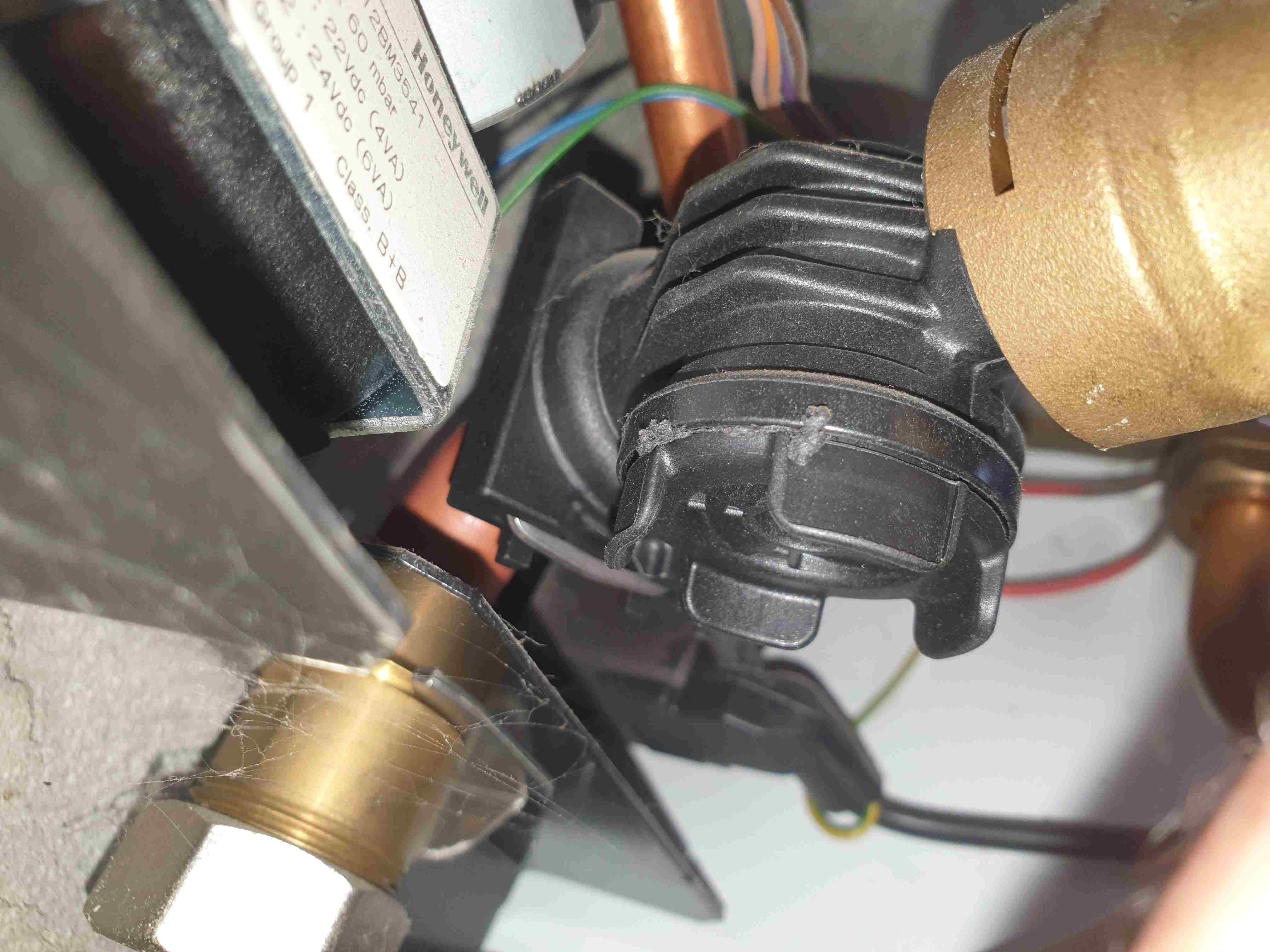

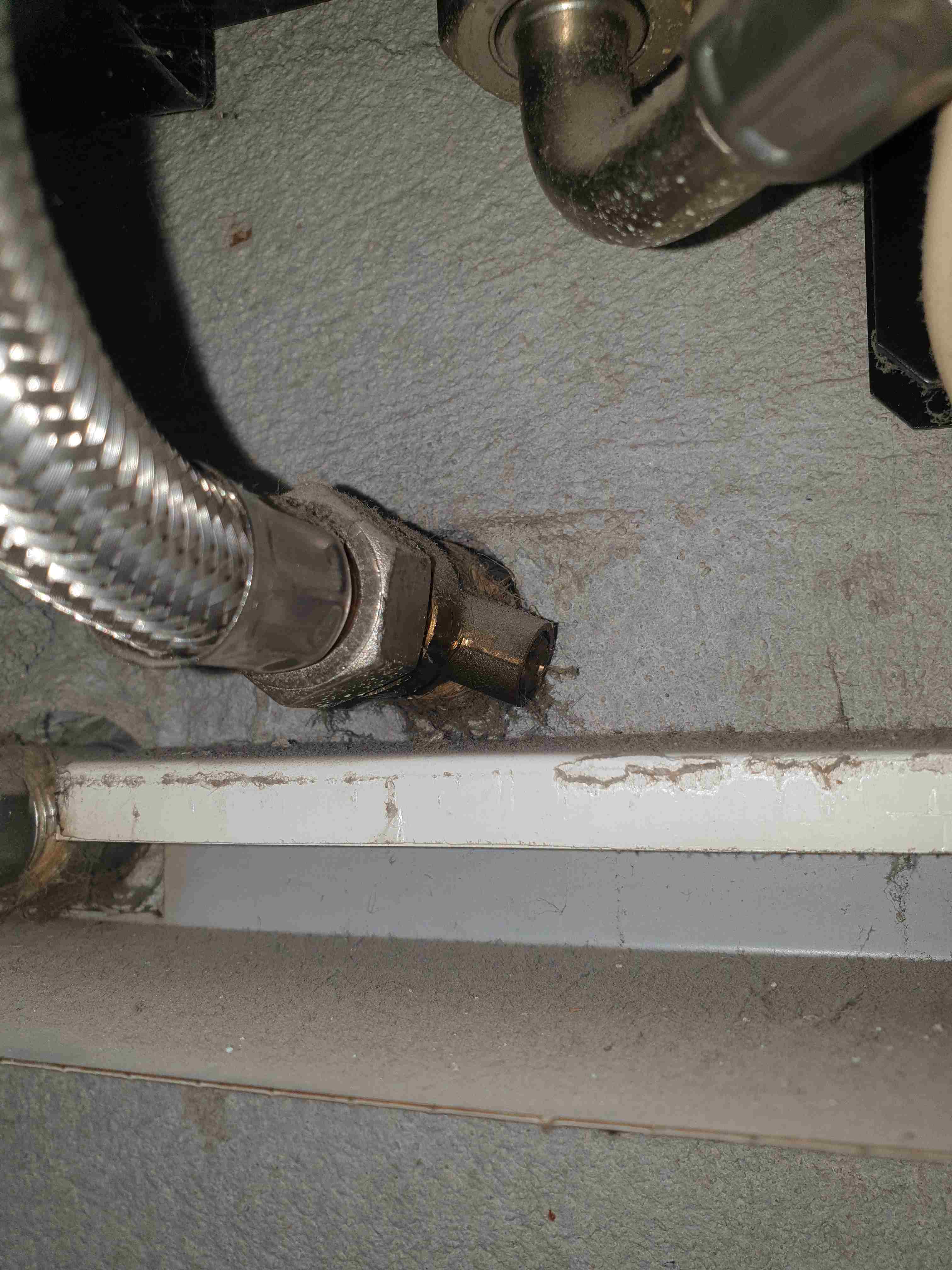

Vaillant TurboMag 11-2/0 H R1 - non modula
pippoooo ha risposto a pippoooo alla discussione in Guasti/Problemi Riscaldamento
È presente soll questa valvolina, credo intercetto. Il filtro potrebbe essere prima del flessibile o dopo direttamente sulla caldaia? Questo tappino si potrebbe aprire? Vedo che forse c'è una guarnizione già rovinata. -
Giorgio Vandoni ha aderito alla comunità
si avevo visto grazie. E' che non sono vendute da Amazon e in caso di problemi fare il reso e' un casino Cercavo qualcosa venduto da Amazon.
Stefano Dalmo ha iniziato a seguire Vaillant TurboMag 11-2/0 H R1 - non modula
Vaillant TurboMag 11-2/0 H R1 - non modula
Stefano Dalmo ha risposto a pippoooo alla discussione in Guasti/Problemi Riscaldamento
In ingresso della fredda ci dovrebbe essere un filtro e un limitatore di portata . Io li controllerei . e se sono puliti , magari proverei senza il limitatore . ovviamente se la pressione di rete è bassa . -
motore basculante aprimatic 600 800
peppe- ha risposto a peppe- alla discussione in Cancelli elettrici
Dalle tensioni prelevate lo zero può essere sia il giallo che il rosso essendo in alternata,siete d'accordo anche voi ? -
Campionamento “sparso” a bassa frequenza
Livio Orsini ha risposto a mdc93 alla discussione in Elettronica generica
Se usa opportunamente gli interrupt, sia sul fronte negativo che positivo, si può fare anche con un PIC con clock a 16MHz. Bisogna usare un interrupt sul livello per abilitare quelli attivi sul fronte. Ad esempio, sul livello positivo la routine di servizio dell'interrupt, sensibile al fronte positivo ed al livello alto, abilita un secondo ingresso ad interrupt attivo sul fronte negativo. In questo modo si individuano eventuali spikes che disturbano il segnale di "alto". Similmente un interrupt attivo su fronte negativo e livello basso, abilita l'ingresso con interrupt sensibile al fronte positivo, per rivelare spikes sul livello "basso" del segnale. Però, a mio giudizio, la rilevazione migliore la si ha monitorando il segnale con un buon oscilloscopio, usando 2 tracce: una con trigger sul fronte di salita e l'altra con trigger su pronte di discesa. Se ci sono questi disturbi, con un minimo di pazienza si "prendono". - Oggi
Controllare una batteria al litio con una resistenza
trittico6969 ha risposto a trittico6969 alla discussione in Elettronica Fai da te
Ok facendo in modo manuale va bene -
la lavastoviglie Beko perevede prelavaggio in quasi tutti i programmi, purtroppo non viene specificato il numero dei risciacqui intermedi, piuttosto ho visto dalle recensioni su Trustpilot che gli elettrodomestci e l'assistenza di Beko godono di pessima reputazione, personalmente ho lavatrice ed asciugatrice Beko, la prima da quasi dieci anni e non mi ha mai dato problemi, la seconda da circa sei anni e funziona abbastanza bene anche se che lascia i tessuti parecchio raggrinziti Come mai? La Beko in questione ha un programma Automatico che utilizza i sensori per determinare la quantità di sporco del carico e quindi ne imposta la temperatura, la quantità di acqua e il tempo di lavaggio.Inoltre ha una funzione ausiliaria che riduce il tempo di lavaggio e l'acqua, aumentando la pressione, saranno queste? comunque ho contattato l'assistenza per avere maggiori info ma danno risposte evasive
Vetrino display per stazione saldante ERSA RDS 80
GiRock ha risposto a ALLUMY alla discussione in Strumentazione elettrica ed elettronica
Ho idea che devi fartela stampare su misura, in rete ci sono solo protezioni per cellulari nulla che assomigli a quello che cerchi, altrimenti adatti e ritagli un pezzo di plexiglass che mi sembra ancora la soluzione migliore...👍 -
Lavatrice NGM Fiaba++
LucaSPL ha risposto a LucaSPL alla discussione in Lavatrici - Asciugabiancheria
Buonasera, volevo aggiornarvi sul fatto che il guasto è stato risolto, dopo un lungo approfondimento ho sostituito sulla scheda i due triac che pilotano l'elettroserratura e la pompa, e in più anche l'elettrroserratura, inoltre dato che ancora non partiva ho sostituito due resistenze smd da 820 ohm che erano in serie con il gate dei triac e l'uscita del microprocessore, la lavatrice funziona perfettamente -
Macchina da caffè Philips 2200
andreab81 ha risposto a andreab81 alla discussione in Piccoli elettrodomestici
Trovato il problema è il motoriduttore guasto grazie !!! -
Caldaia Bongioanni , non si accende .
Stefano Dalmo ha risposto a Giuseppe19734 alla discussione in Guasti/Problemi Riscaldamento
Nine! il 42 è il primo pin la scritta che sta sotto al connettore è sfalsata rispetto ai pin , ma riferita a 4 pin . controlla che sulla scheda ci sia la 220 ad altre parti . come sul circolatore per esempio. -
Aiuto per WC Villeroy & Boch modello Stratos
prolonga ha risposto a prolonga alla discussione in Impianti (Idraulica)
Todini potrebbe andare? Speriamo, grazie. -
robertice ha iniziato a seguire Aiuto per WC Villeroy & Boch modello Stratos e Problema pompa sommersa
Metti un manometro, chiudi il riempimento del serbatoio togli corrente alla pompa e vedi se la pressione sul manometro....se scende c'è una perdita altrimenti è il pressostato che non stacca
Vaillant TurboMag 11-2/0 H R1 - non modula
Leone2285 ha risposto a pippoooo alla discussione in Guasti/Problemi Riscaldamento
Prova in un rubinetto normale magari togliendo il rompigetto. Qualora riesci a spingerti oltre il 25% di prima probabilmente è dovuto alla scarsa pressione dell'acqua. -
Accesso alla gabbia del trasformatore MT
alex1000mf ha risposto a alex1000mf alla discussione in Altro su impianti elettrici industriali
Io no ,ma ho visto e mi sono informato su come procedere ,non è nulla di complicato fatto seguendo le procedure. assolutamente no ! da solo non risparmiamo sulla sicurezza. Il mio dubbio era solo sul fatto che con quel piccolo dettaglio , non si omettesse qualcosa in fatto dì sicurezza , anche se alla fine era sicuro! Il fatto che si stesse lavorando in una zona così attira maggior attenzione su ogni piccola cosa , soprattutto quando si sente dire “abbiamo sempre fatto così” in 20 anni di esperienza ho sempre valutato con la mia testa le commissioni , e capita molto spesso di dover sottovalutare molti aspetti importanti che non andrebbero presi sotto braccio… -
ldemarchi ha aderito alla comunità
Aiuto per WC Villeroy & Boch modello Stratos
robertice ha risposto a prolonga alla discussione in Impianti (Idraulica)
Non conosco il modello in particolare ma dovresti riuscire a cambiare lo scarico con un modello universale Di solito uso quello della Todini e l'ho messo in molti wc monoblocco Bisogna smontare il vaso -
pippoooo ha iniziato a seguire Vaillant TurboMag 11-2/0 H R1 - non modula
Vaillant TurboMag 11-2/0 H R1 - non modula
pippoooo ha inserito una discussione in Guasti/Problemi Riscaldamento
Buon pomeriggio, ho caldaia in oggetto ed è un problema in fase di accensione e miscelazione: - se la doccia è in mix calda /fredda non parte - per farla partire devo stare 100% calda - una volta partita se la miscelo oltre 25% calda si spegne, quindi o doccia bollente o ghiacciata. Questa caldaia lavora con il flussostato o con la temperatura acqua? Non è possibile installare un flussostato non a girante? Effettivamente l acqua condominiale risulta a poca pressione, non vorrei fosse il problema principale... Grazie -
Collegamenti vecchio citofono Elvex
zmiaux ha risposto a zmiaux alla discussione in Citofoni, videocitofoni e intercomunicanti
Ciao ROBY 73, innanzitutto ti ringrazio per aver risposto. Per collegare il Ring Intercom mi baserò sulle istruzioni inerenti gli Urmet, basandomi sulle tue indicazioni, mentre per quel che riguarda il ronzio dovrò valutare dopo averlo collegato. Il condominio è composto da soli due appartamenti e la famiglia che sta sopra di me non usa l'impianto citofonico, l'hanno proprio staccato, quindi non posso sapere se anche loro avrebbero avuto il ronzio. Ho solo un'ultima curiosità da chiederti: gli altri morsetti che non hai menzionato, ma ai quali sono collegati fili, devo ignorarli? Nello specifico: morsetto con fili nero e grigio morsetto con fili rosso e grigio altro morsetto con filo bianco altro morsetto con filo rosa Se dovessi cambiare il citofono, posso semplicemente ignorare i fili in questione, isolandoli? Grazie ancora -
Non ne esco: come fare? Cavallotto?
GiRock ha risposto a CC88 alla discussione in Circuiti stampati (PCB) e CAD per disegno elettronico
Oooopss, giuro di aver visto una V!!! 😵 Meglio così, almeno non deve rifare la PCB... Grazie per la segnalazione... -
ALLUMY ha iniziato a seguire Non ne esco: come fare? Cavallotto? e Vetrino display per stazione saldante ERSA RDS 80
Vetrino display per stazione saldante ERSA RDS 80
ALLUMY ha inserito una discussione in Strumentazione elettrica ed elettronica
Ciao a tutti ! Ho appena riparato questa stazione saldante e già che ci sono vorrei cambiargli anche il vetrino del display, che è tutto rovinato. Guardando in rete non ho trovato nulla, sapete se esiste un negozio on line che ce li ha? Grazie -
Elvox 831, problema con apriporta
Umut elettrico ha risposto a Umut elettrico alla discussione in Citofoni, videocitofoni e intercomunicanti
Ciao, i campanelli funzionano tutti, il 931 è quello collegato, ma ho ancora l'832. da controllo i fili sembrano a posto. Unica nota è stata che quando tolgo e ridò alimentazione al trasformatore per 2 minuti la fonia funziona, dopodiché smette di funzionare. -
Non ne esco: come fare? Cavallotto?
ALLUMY ha risposto a CC88 alla discussione in Circuiti stampati (PCB) e CAD per disegno elettronico
Facendo varie prove ho capito che manca la tensione che alimenta l'inverter ed è da questa che deriva la tensione negativa per il led. Ho sostituito IC704, un MR4030 , la tensione si è attivata per un attimo ma MR4030 si è bruciato di nuovo. Cercando nei dintorni ho trovato un piccolo diodo in corto. D783 che sullo schema risulta un EXA359WJ ma dalle mie ricerche non è venuto fuori niente. Dallo schema risulta uno zener 33 e sul corpo del diodo trovo solo 33B. Ho ipotizzato che è uno zener 33V al silicio, almeno la lettera B penso indichi quello, ma non capisco quale lettera o numero indichi la potenza. Domanda, volendo sostituirlo con altro zener 33V che posso usare? Grazie.
Salve,ho notato che nella vecchia plafoniera di metallo,con reatter e starter,non è collegato alcuna messa terra, cosa che io farò. In passato non si riteneva necessario collegarla? Mi sembra strano
Anch'io, se dovessi acquistare una macchina, pretenderei di avere libero accesso al programma. E anch'io, come fai tu, fornisco sempre il programma ai miei clienti. Però tieni presente che, in oltre 35 anni che mi occupo di PLC, non mi è mai capitato di fare due programmi identici. Magari simili, ma mai identici. Quindi, visto il settore in cui opero, non corro il rischio che il cliente si duplichi il software per installarlo, senza spendere nulla, su un'altra macchina. La questione cambia profondamente se sviluppi software per prodotti anche di piccola serie. A questo punto, o mi paghi subito l'intero sviluppo quando acquisti la prima macchina oppure, se devo spalmare il costo, il software lo proteggo. Per evitare copie indesiderate, si può anche associare il software al numero di serie della CPU, quindi, anche una clonazione della SD non servirebbe per duplicazioni non autorizzate. Per quanto riguarda la manutenzione, c'è sempre la possibilità di proteggere il software solo in scrittura, e lasciarlo aperto in lettura. Comunque, al di là dei diversi modi di vedere, tutto dipende dagli accordi iniziali.
