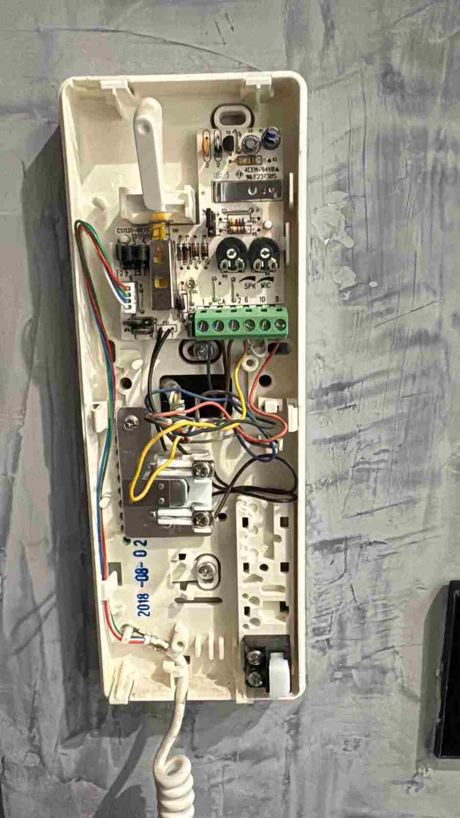

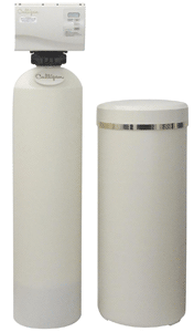

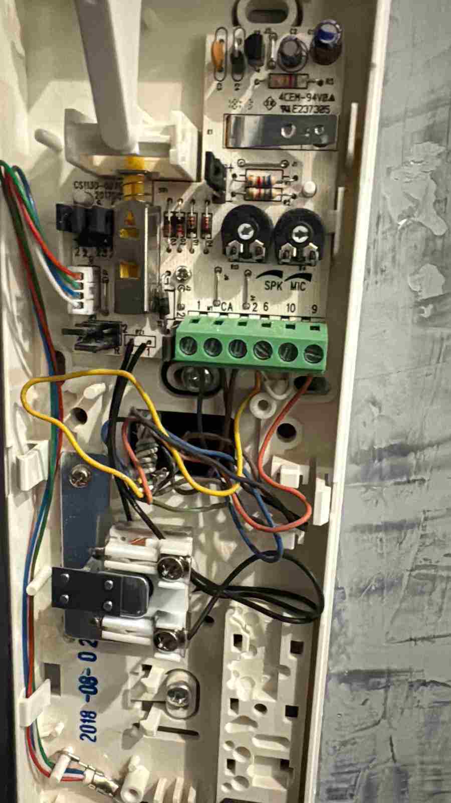

Problema frigorifero LG GBB539NSCFE
Nik-nak ha risposto a Valerio971 alla discussione in Frigoriferi - Congelatori
Se non lo hai già recuperato, a questo link: GBB53x puoi scaricarti il service manual di LG, relativo al tuo frigorifero. Vedi se può esserti di aiuto. -
Ciao, l'importante è che abbiano la stessa tensione di lavoro e la stessa capacità. A volte a parità di caratteristiche possono avere dimensioni diverse. Sicuramente dipende dalle caratteristiche costruttive. In alcuni casi ho constatato che in schede di marca a parità di tensione e capacità i condensatori sono più grandi nelle dimensioni. Adesso non saprei dirti per certo se abbiano anche una maggiore qualità.
Malfunzionamento pompa caldaia Beretta Ciao N
Airpaolo ha risposto a Airpaolo alla discussione in Guasti/Problemi Riscaldamento
Grazie lo sospettavo, il problema e che ho fatto uscire tre tecnici che mi hanno dato tre risposte diverse, pompa da sostituire, scambiatore di calore intasati da sostituire o la scheda da sostituire, e tutti mi hanno "caldamente" consigliato di sostituire in toto la caldaia con una spesa di 3000€ quando se è il condensatore con poco più di 10€ si sostituisce !!!!! -
Misura concentrazione sodio in acqua depurata da addolcitore Culligan
esco ha inserito una discussione in Impianti (Idraulica)
Per un addolcitore Culligan ADD MED 915/50 TC DMV 24V CE regolato per ridurre la durezza dell'acqua di rete pubblica fino a circa 10-12 gradi francesi vorrei comprendere la concentrazione di sodio in uscita: suggerimenti per un sistema di misura analogo a quello colorimetrico per la misura della durezza? -
Antimo12 ha iniziato a seguire Apertura cancello pedonale
Salve a tutti ho un citofono classico dove premo il pulsante per aprire il cancello pedonale, vorrei fare in modo di aprire in cancello pedonale con un telecomando a 433 mhz cosa mi consigliate e sopratutto come collegarlo? Allego le foto del mio citofono per farvi avere un quadro completo Grazie
Antimo12 ha aderito alla comunità
Bialetti venduta ad un fondo cinese, e c'è chi reagisce!
esco ha risposto a esco alla discussione in Forni - Microonde - Cucine
Forse avete spaventato i nostri interlocutori di turbo-moka poiché, almeno fino ad oggi, hanno ritenuto di non partecipare a questa "arena". Nel sito web che vi ho segnalato è anche indicata il possibile servizio di personalizzazione delle turbo-moka, mediante l'incisione di loghi aziendali sull'alluminio nella parte centrale della caffettiera, credo per acquisti consistenti non inferiori a un centinaio di pezzi. Quando uscirà il modello inox, che acquisterò, potrò offrirvi un caffè in video-clip con turbo-moka ☕👍 -
Domanda basica su cambio vecchio differenziale
ROBY 73 ha risposto a pinballwizard alla discussione in Quadri elettrici civili e terziario
Infatti, ad un certo punto lo immaginavo che il problema fosse proprio acqua nelle tubazioni. Purtroppo non è la prima volta che succede, potrebbe essere semplice condensa che si è formata e accumulata nel tempo, magari in quel tubo a suo tempo avevano usato una quantità eccessiva di liquido scorricavo per passare la linea, o chissà che altro. Però una cosa non ho capito cos'hai fatto di preciso quando hai scritto: C'erano dei neutri mescolati tra le varie prese / linee? Sembrerebbe anche "marcio", più che soltanto sguainato. Con il compressore dovresti sparare aria nel tubo fino a che non esce più o meno tutta l'umidità, ma ci vuole un po' di tempo e pazienza perché si asciughi bene. Una volta oltre al compressore, ho soffiato anche aria calda con un phon, poi vedi tu come riesci a procedere. Comunque, l'importante è che tu abbia risolto e speriamo che duri almeno per altri "48 anni". Ciao prego -
Progetto Alimentatore da banco
Mattia0201 ha risposto a Mattia0201 alla discussione in Elettronica generica
i due tl431 se non ho sbagliato, dovrebbero creare uno il riferimento negativo a -2,5V che poi con il trimmer RP1 abbasso a -1,25 che mando al Ts358 che fa da buffer cosi da poter regolare la tensione del 338K partendo da 0V tramite i potenziometri rp9 e rp8. L'altro TL431 fa la stessa cosa ma stavolta a +2,5V che manda sul potenziometro tramite sempre il TS358 per la regolazione della corrente. Package TO92 - Oggi
Problema frigorifero LG GBB539NSCFE
Valerio971 ha inserito una discussione in Frigoriferi - Congelatori
Buongiorno. Ho il suddetto frigorifero che da qualche giorno non raffredda più la 'parte frigo'. E' un biporta, frigo sopra e congelatore sotto. Ho fatto alcuni controlli, dopo aver smontato i pannelli nei 2 reparti. Il damper (credo si chiami così) che apre/chiude il flusso d'aria fredda, funziona. Ho provato con il multimetro i sensori di temperatura nei 2 reparti e funzionano. La ventola dietro il pannello del congelatore, funziona. Ho controllato i condotti che uniscono la zona congelatore e frigo e sono liberi. Non vi sono blocchi di ghiaccio lungo la serpentina o sul piatto inferiore di recupero; c'è solo un po' di brina. Dopo aver lasciato spento ed aperto un paio d'ore il frigorifero, alla riaccensione vi è un minimo trasferimento di aria fredda da sotto a sopra (mettendo il dito su una delle fessure si sente un po' d'aria fredda uscire). Oltre a questo, se si socchiude la porta inferiore del congelatore si sente una forte depressione che fa richiudere la porta stessa. Trascorse alcune ore, il congelatore è freddo, il frigo no; rimettendo il dito sulle fessure, non si sente flusso d'aria fredda. Qualcuno ha qualche idea? Anticipatamente ringrazio -
Intendo.se Io ho un condensatore da sostituire che è 900 uF 25 v ed è 15mmx 30mm posso usarne un altro dello stesso valore 900 uF 25 v ma 10mm12mm, oppure no? Sono quasi a terra per via di certe cose
Lucix ha aderito alla comunità
ALLUMY ha iniziato a seguire Progetto Alimentatore da banco
Progetto Alimentatore da banco
ALLUMY ha risposto a Mattia0201 alla discussione in Elettronica generica
Puoi spiegare il funzionamento dei due TL431, per come sono collegati, e che package hanno? -
Estrattori d'aria - Timer spegnimento.
piergius ha risposto a robi73 alla discussione in Aspirapolvere e Ventilatori
Come dicevo mercoledì, dato che puoi sfruttare gli Interruttori esistenti , il "dispositivo di spegnimento automatico , IO33H01" , ( che non ha un ingresso dove collegare il Pulsante ! ) nasce proprio per fungere da tramite fra un Interruttore (*) Unipolare o Bipolare ed il relativo Carico.. - . Qualora, trascorso il tempo preimpostato, non sia stata tolta Tensione mediante l' Interruttore , il Dispositivo provvede a spegnere l' Estrattore o altro Carico comandato . - .. ( mettendo al posto dell' Interruttore un Pulsante , detto Dispositivo non interviene mai, il Carico funzionerebbe solo finché arriva Tensione durante la pressione sul Pulsante ) - Sono riuscito a spiegarmi meglio ? Fai sapere ! - Buona Domenica ! P. S. : Idem se al posto dell' Interruttore vi sia una Catena di Comandi da più punti facente Funzione, ( Deviata, Relé Passo Passo o simili.) -
Lavatrice Whirlpool perde acqua
chiccoo ha risposto a chiccoo alla discussione in Lavatrici - Asciugabiancheria
Buonasera dove si trovano entrambe? devo aprirla ka lavatrice,non so se lho scritta, è a carico dall alto. Grazie buonasera -
Acqua tecnica che trafila nel sanitario a tal punto da corrodere tutto
giorgio17 ha risposto a Orny78 alla discussione in Guasti/Problemi Riscaldamento
E' stata osservata questa normativa da chi ha installato la caldaia? https://biblus.acca.it/uni-8065-il-trattamento-dell-acqua-negli-impianti-di-climatizzazione/ Semplificando: D.P.R (Decreto del Presidente della Repubblica): 412/93: specifica l’obbligo di trattare l’acqua negli impianti termici di nuova installazione con una potenza superiore o uguale a 350 kW. 59/09: estende l’obbligo di trattare l’acqua anche a impianti con potenza inferiore a 350 kW, nei seguenti casi: nuova costruzione, ristrutturazione di impianti in edifici esistenti, sostituzione di generatori di calore. -
Back up inverter good we serire em
Livio Orsini ha risposto a dalesdavide alla discussione in Fotovoltaico
Nuovo iscritto che, probabilmente, ha accettato il regolamento senza leggerlo! Non puoi accodarti ad altre discussioni! Anche per problemi simili bisogna sempre aprire una nuova discussione. Inoltre ti sei accodato ad una discussione inattiva da oltre due anni. -
Edecoa 3000w onda modificata
Livio Orsini ha risposto a vol fla alla discussione in Elettronica generica
I condensatori elettrolitici tendono a degradarsi nel tempo, quindi uno o più potrebbero essere guasti. La diagnosi fatta con il multimetro digitale è... inutile. Per verificare l'efficienza di un condensatore elettrolitico si deve usare un capcimetro dotato di misuratore di ESR e ESL. Come probabilità di guasto si dovrebbe verificare prima quella dei due grossi elettrolitici posti sul lato sx della foto. Hai verificato le varie tensioni partendo dall'ingresso dell'alimentazione? -
Livio Orsini ha iniziato a seguire Identico più o meno
Si. Esempio. Se prendi 2 condensatori da 1000µF di cui uno è caratterizzato per 63Vcc e l'altro per 150Vcc le dimensioni devono essere molto differenti; il secondo avrà un volume molto maggiore.
Vittorio0301 ha iniziato a seguire COLLEGAMENTO ELETTRICO FRA CALDAIA A GAS E CENTRALINA TERMOCAMINO CTM
COLLEGAMENTO ELETTRICO FRA CALDAIA A GAS E CENTRALINA TERMOCAMINO CTM
Vittorio0301 ha risposto a sciauarrone alla discussione in Schemi e applicazioni di circuiti elettrici
Salve ho anche io lo stesso quesito. ho le stesso termoregolatore CTM. Dovrei collegarlo ad una Caldaia di cui allego foto della morsettiera. Attualmente la caldaia è gestita da un un termostato ambiente sui morsetti bus. Egregio Sig. Stefano Dalmo , è così gentile da indicarmi dove collegare i contatti C e NC del termoregolatore sui morsetti della caldaia? forse vanno collegati sul morsetto TA1 della caldaia? Ringrazio in anticipo per l'aiuto e porgo cordiali saluti -
Giuseppe Calderoni ha iniziato a seguire Aggiunta pulsante esterno
Aggiunta pulsante esterno
Giuseppe Calderoni ha inserito una discussione in Citofoni, videocitofoni e intercomunicanti
Salve a tutti volevo chiedervi un aiuto, in un condominio è montato un impianto urmet 2 voice, che, quando si si pigia il pulsante per aprire apre il cancelletto e il portone insieme, cosa succede ogni tanto, il cancelletto.non si apre mentre il portone si e la.luce del.posto esterno si abbassa notevolmente; può essere che dovrei aggiungere un alimentatore aggiuntivo con un relè per pilotare il portone o il cancelletto??? Inoltre voglio aggiungere un pulsante esterno che mi apra solo il cancelletto come posso fare ??? Grazie in anticipo -
Progetto Alimentatore da banco
Mattia0201 ha risposto a Mattia0201 alla discussione in Elettronica generica
Mi quoto da solo😂 perchè ho aggiornato lo schema introducendo quello che diceva NOVELLINOXX, nel mentre ho corretto qualche altro errore sui potenziometri della regolazione dei volt. -
Giuseppeivrea ha aderito alla comunità
Trasformatore senza specifiche
giuseppe071964 ha risposto a Marko81 alla discussione in Componenti elettronici ed equivalenze
Dallo schema risultano 6 uscite sul secondario : 1 - 9.5 v 2 - 28.8 v 3 - 28.8 v 4 - 0 v 5 - 38.8 v 6 - 38.8 v controlla queste tensioni facendo riferimento al punto 4. -
Trasformatore senza specifiche
Marko81 ha risposto a Marko81 alla discussione in Componenti elettronici ed equivalenze
È un technics su-700 in qualsiasi parte misuro lo strumento mi dà sempre la stessa cosa -
Collegamento fase e neutro a frutti
Honig ha risposto a postedaniele alla discussione in Installazione impianti elettrici civili e terziario
Vorrei chiedere informazioni aggiuntive sull'argomento visto che in casa sto installando proprio delle prese schuko Vimar in foto in sostituzione delle bipasso già esistenti. C'è qualche motivazione per cui preferisci che le viti di fase e terra siano verso l'alto? Ci sono miglioramenti a livello di sicurezza, affidabilità nel tempo, di facilità di montaggio o è una semplice preferenza personale? Lo chiedo perché proprio facendo ricerche in rete ho letto che è buona usanza fare in modo che il neutro si trovi sul lato sinistro di chi osserva la presa e la fase a destra ed ho anche notato che le spine schuko che ho sembrano riflettere questa normativa indacata, come da foto sotto. Il problema è che con la presa Vimar che hai postato l'unico modo per "rispettare" questa normativa è collegare il neutro nel morsetto di sopra e fase e terra in quelli di sotto, cosa che viene molto scomoda se nella stessa placca ci sono anche degli interruttori o altre prese bipasso dovein genere la fase è quasi sempre sopra... Quindi mi chiedo quale è il modo migliore per montare questa presa? Grazie -
Domanda basica su cambio vecchio differenziale
Leone2285 ha risposto a pinballwizard alla discussione in Quadri elettrici civili e terziario
Ciao, accertati che non ci siano infiltrazioni d'acqua a causa di qualche tubo che perde. Queste in futuro possono dare luogo a dispersione facendo scattare il differenziale. -
vaaldik ha aderito alla comunità
Buongiorno a tutti, volevo solo segnalare che sono andato avanti con l'indagine dell'inverter guasto e, come anticipato vorrei condividere le mie analisi. Come detto ci ho messo un po' a verificare il tutto in quanto al momento non ho bisogno dell'oggetto, ho poche conoscenze di elettronica se non dell'uso del multimetro (fatto sul campo!), e... tra famiglia e impegni l'ho presa un po' lunga. Per costruirmi una piccola conoscenza ho provato a googolare un po', qualche consiglio da amici e colleghi più esperti e un po' di copilot (AI); chiaramente i primi indagati erano i mosfet ma staccandoli dalla scheda e provandoli ciascuno non ho trovato anomalia (test drain, gate e source). Alla fine, con pazienza e (dis)saldatore credo di aver individuato la causa del corto in alcuni condensatori elettrolitici che evidenzio in immagine (dettaglio e posizionamento nella scheda scheda). Infatti togliendoli dalla scheda e provando con il multimetro in versione "continuità", alcuni di questi avevano un comportamente diverso da altri; beeppavano in entrambi i sensi dei contatti mentre quelli che immagino funzionanti solo da un lato. Tuttavia aggiungo che esternamente non presentano differenze. Quando ritroverò un po' di spazio vorrei provare a sostituirli per verificare se la mia analisi è corretta ma chiedo comunque a voi esperti se può essere giusto ciò che ho individuato. Intanto Ringrazio per l'attenzione e auguro buona giornata Fla
