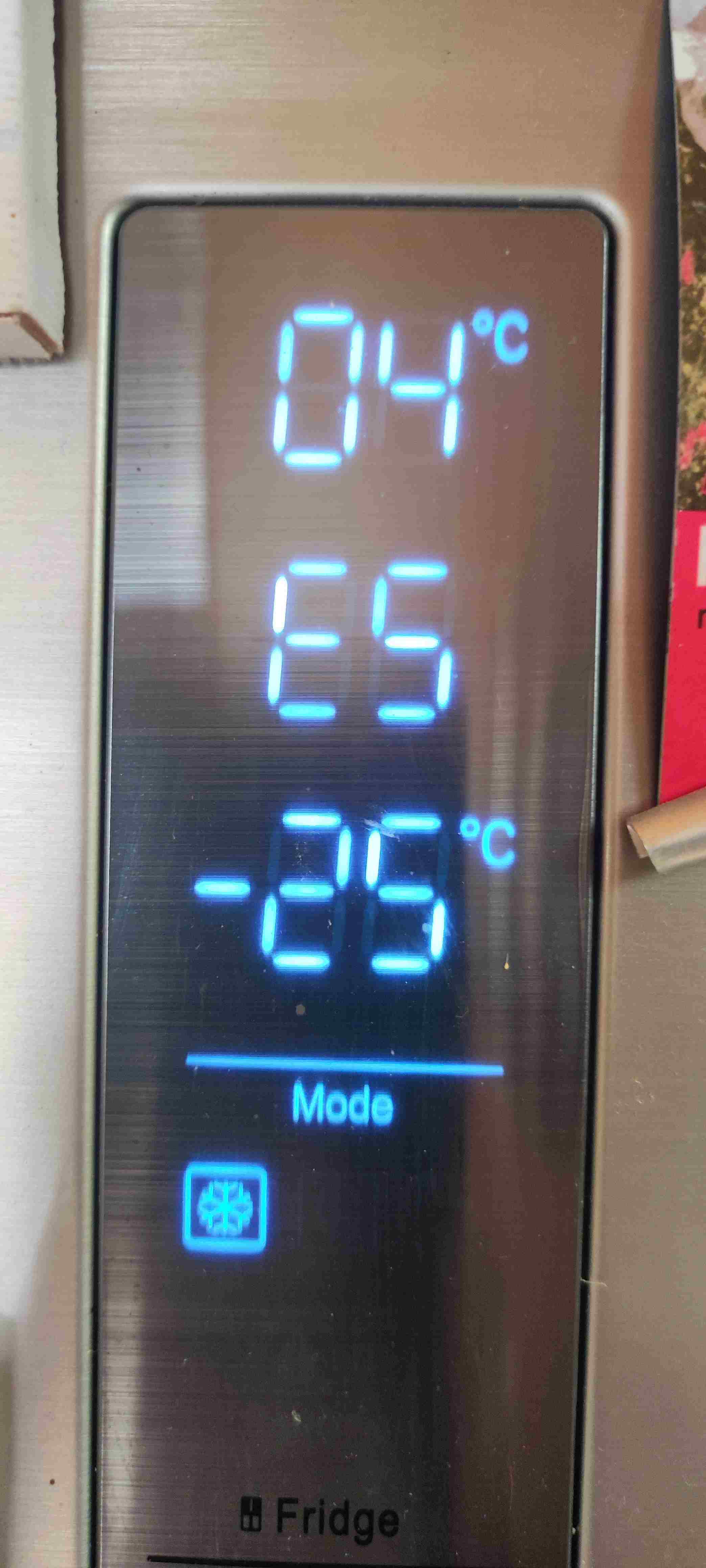

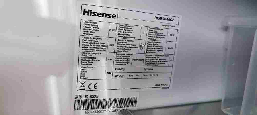

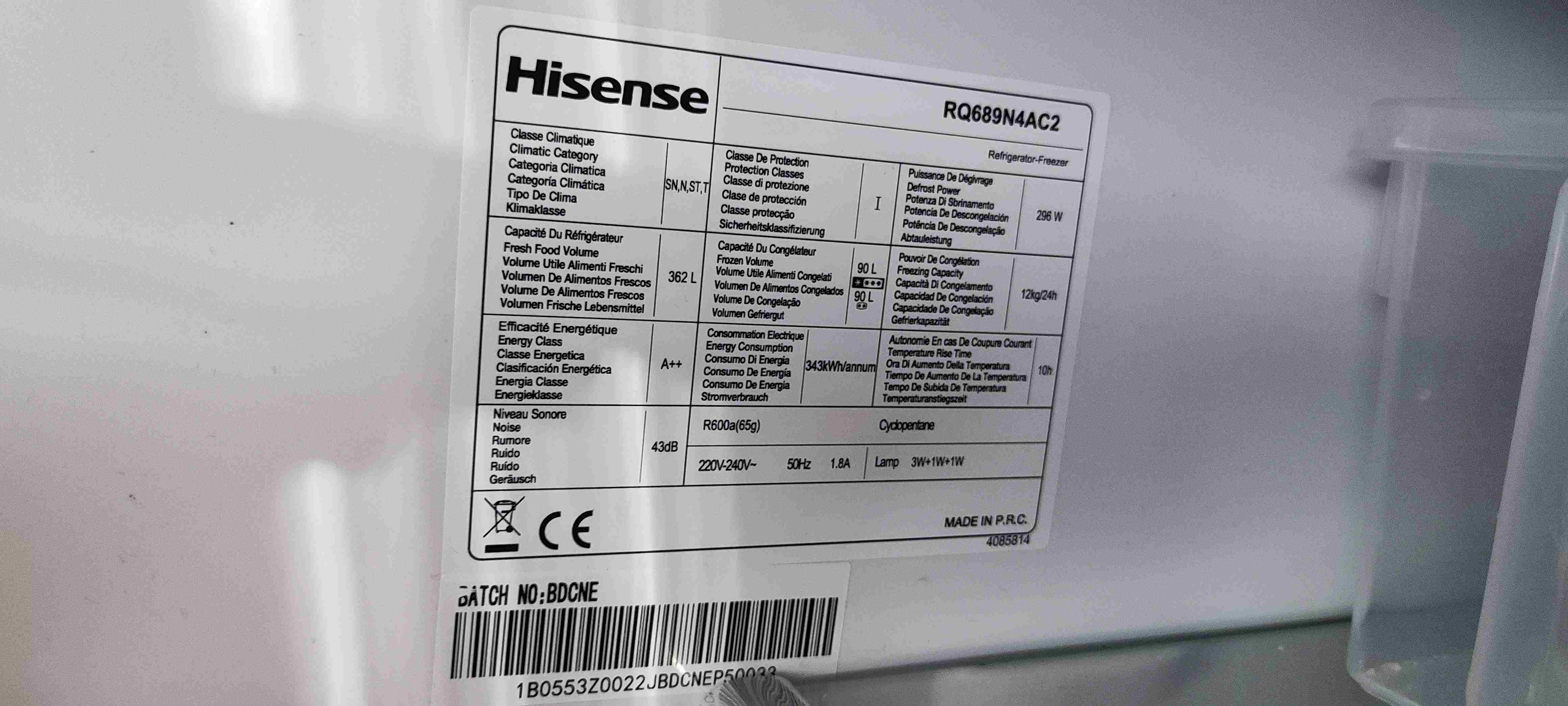

Protezione cavo
pasderasis72 ha risposto a pasderasis72 alla discussione in Quadri elettrici civili e terziario
Ciao Maurizio si so xhe il sezionatore non scattera' mai prr questo chiedevo che protezione mettere per essere sicuro -
Stefano Dalmo ha iniziato a seguire Errore frigorifero hisense
Errore frigorifero hisense
Stefano Dalmo ha risposto a Yleniam. alla discussione in Frigoriferi - Congelatori
Ferma il tutto e tienilo spento per 24/36 ore . porte aperte . poi pulisci tutto , chiudi e vedi come si comporta . -
senior77 ha iniziato a seguire riparazione motore folletto vw121
Teleruttore di un banco sega non funziona più
drn5 ha risposto a rrriga alla discussione in Altro su impianti elettrici industriali
Speriamo funzioni. 🙏 -
riparazione motore folletto vw121
senior77 ha inserito una discussione in Aspirapolvere e Ventilatori
Salve, vorrei sapere come si disassembla il motore del vw121, ha il perno centrale che balla sul suo asse; come ho letto su questo forum, dovrebbe trattarsi della boccola usurata ( mai fatto manutenzione). Ho intravisto delle viti, ma sono coperte dalla ventola di aspirazione e non capisco come estrarla per accedervi. In attesa di risposte, ringrazio e saluto. senior77 -
Acqua calda: Piccolo boiler oppure ricircolo temporizzato/domotizzato?
drn5 ha risposto a Blutarsky alla discussione in Impianti (Idraulica)
Per il riciclo ci vuole una pompa , un temporizzatore o dell'elettronica e le tubazioni che vanno e vengono. A cosa serve una elettrovalvola? A meno di mettere una elettrovalvola in bagno sul tubo dell'acqua calda del lavello che butta via acqua per 20" ogni volta si accende la luce, così da salvare le manine delicate delicate degli ospiti importantissimi venuti per il gran galà. E poi si parla di green economy e maledette onde 5g dei router in casa.... Mah... -
Salve a tutti, ho questa tv sul banco che va sempre in boot in continuazione, sullo schermo non si vede nulla (solo retroilluminazione accesa) ed il led st-by emette due lampeggii. Staccando uno dei due flat sulla main il tv va regolarmente emettendo il classico suono di avvio dagli altoparlanti ma ovviamente senza immagine. Potrebbe essere un guasto del pannello ?
Yleniam. ha iniziato a seguire Errore frigorifero hisense
Salve a tutti posseggo un frigorifero 4 porte Hisense di cui allego codice prodotto, che mi sta dando un po' di problemi. Intanto nel reparto frigo sotto il cassetto grande si forma spesso acqua che ovviamente dobbiamo asciugare prima che fuoriesca, poi dai due freezer sotto ultimamente non raggiungono la temperatura di congelamento. Abbiamo notato che quando salta la luce il frigo quando si accende bello schermo esterno esce un errore che credo sia o E5 o ES allego foto . Vorrei avere qualche delucidazione sui possibili guasti grazie mille
Teleruttore di un banco sega non funziona più
rrriga ha risposto a rrriga alla discussione in Altro su impianti elettrici industriali
Arrivato il salvamotore, acquistato usato. Nel fine settimana lo sostituisco e spero di riuscire a rimettere in funzione la macchina. -
gian luca valeriani ha iniziato a seguire ci sono penali per un cambio di titolarità fotovoltaico incentivato?
Yleniam. ha aderito alla comunità
Superscope crs 2104 - Nessuna ricezione FM
dkmorb ha inserito una discussione in Radio - Stereo - Autoradio - HiFi - CD - DVD
Buona sera a tutti, un amico di mio padre (anziano come lui 😁) mi ha chiesto se si potesse fare qualcosa per il suo amato Superscope crs 2104 (penso dei primi anni '80) per capire come mai quando lo switch di selezione della banda va in FM non si sente nulla, silenzio; si sente solo un leggero fruscio dell'amplificatore. Ho trovato il manuale di servizio ma vista la complessità dello smontaggio della radio, ho qualche remora riguardo il tirar fuori la scheda principale, dove sono saldati tutti i collegamenti che arrivano dai vari controlli (volume, bassi, alti, ecc.). Ho iniziato a vedere qualcosa come le tensioni intorno ad un integrato (ha11251) ma già qui non mi ritrovo. Quale sarebbe il modus operandi più consono per capire cosa non va? Inseguire in segnale? Boh...! 😓 -
foejofasj ha aderito alla comunità
senior77 ha aderito alla comunità
Trenopaolo ha iniziato a seguire Blocco Cancello Nice
Anch'io ho lo stesso problema, va perfettamente, ma solo quando piove si impunta, si sente il ronzio del motore, ma non si apre..
- Oggi
SPD e quadro ATS (fotovoltaico come UPS)
jonny89 ha risposto a jonny89 alla discussione in Fotovoltaico
Nessuno? -
Acqua calda: Piccolo boiler oppure ricircolo temporizzato/domotizzato?
mrgianfranco ha risposto a Blutarsky alla discussione in Impianti (Idraulica)
Ma a oggi questo ricircolo esiste ed è operativo oppure è solo una predisposizione? Ha senso se è una casa vacanze e vuoi coccolare gli ospiti non facendoli aspettare 50 secondi prima che arrivi acqua calda...per quelli di famiglia aspettare un po' non è la fine del mondo...comunque come la metti la metti comporta spese aggiuntive per creare l' impianto se già non c'è e spese per tenerlo in servizio, anche perché non sai quando gli utenti si fanno la doccia quindi i vari sistemi a orologio per attivare il ricircolo lasciano il tempo che trovano..al massimo puoi disabilitarlo nelle ore notturne....potresti implementare un sistema con badge che l' ospite se presente in casa attiva una serie di servizi tipo luci, condizionamento e ricircolo acqua calda!...o lasciare tutto come è a costo 0 e aspettare acqua calda per una manciata di secondi come accade in parecchie abitazioni in tutto il mondo! PS se hai un accumulo non tenerlo fermo con acqua dentro per molto tempo rischi che si sviluppi legionella e altre spiacevoli cose dentro..o comunque prima di rimetterlo in servizio va fatto il trattamento, termico o chimico non so! -
intendevo sconnetti il connettore in basso a des. sulla scheda in foto (psb) che se guardi lo specchietto forse riporta i segnali col nome evdd o E2VD, io lo specchietto non lo vedo, sarà nascosto..
ci sono penali per un cambio di titolarità fotovoltaico incentivato?
reka ha risposto a gian luca valeriani alla discussione in Fotovoltaico
perchè ci dovrebbero essere penali? io ho avuto lo stesso problema e in pochi giorni avevo fatto tutto online compreso il cambio iban. una volta accettata la pratica il mese successivo mi hanno dato tutti gli arretrati. -
Antony58 ha aderito alla comunità
ci sono penali per un cambio di titolarità fotovoltaico incentivato?
gian luca valeriani ha inserito una discussione in Fotovoltaico
Salve, purtroppo per una serie di motivi e lungaggini, mi sono ritrovato a tentare di effettuare il cambio di titolarità dell'impianto intestato a mio padre deceduto nel luglio 2021. Ho avuto la necessità dopo che la banca ha bloccato il conto di mio padre, alla fine dell 2024. Da allora stò tentando di fare la voltura. Non mi ci sono sempre dedicato per motivi di lavoro, ma ora si rende necessario anche perchè il GSE da oltre 1 anno ha bloccato gli incentivi causa blocco del conto. Chiedo se ci sono delle penali a distanza di quasi due anni. Stò producendo tutti i documenti, e sono alle prese con il portale terna gaudì per la voltura. Per il GSE ho tutto pronto, dato che devo prima regolarizzare con TERNA. Grazie -
Acqua calda: Piccolo boiler oppure ricircolo temporizzato/domotizzato?
reka ha risposto a Blutarsky alla discussione in Impianti (Idraulica)
il ricircolo serve a tenera acqua calda nel tubo, questa se non usata torna verso la caldaia, quindi funziona solo con un accumulo in partenza. davo per scontato che sta predisposizione prevedesse anche l'accumulo. -
gian luca valeriani ha aderito alla comunità
Ricontrolla le saldature dell'integrato, magari qualcuna non ha aderito sulla piazzola.
Si scusami avevo sbagliato a scrivere, i condensatori in corto erano c523-524-525 e ora invece sono io, controllato anche C2708 in zona sintonizzatore TV ed è ok 😓
kit citofono con 4 cornette bticino
ciaol ha risposto a ciaol alla discussione in Citofoni, videocitofoni e intercomunicanti
buona sera Roby73,configurandoli poi suonano da diversi pulsanti? e come è la procedura grazie e buona serata -
Problema scheda alim. TV LG oled65"
markiuti ha risposto a markiuti alla discussione in LG - Goldstar
Ho letto anch'io che la Lg sostituisce le schede di alimentazione gratis a tutti i televisori antecedenti il 2019. il mio è del 2020 e come sigla non rientra, ho inviato una richiesta ma non ho ancora ricevuto risposte.Per questo mi sono concentrato sulòla scheda.Quella che eventualmente acquisterei a 150€ appartiene a un sito di ricambi non so se posso fare il nome f.i.x.-p.a.r.t. la scheda è nuova e loro me l'hanno controllata con mio codice. @3kek1 Capisco il tuo essere prudente ma sinceramente,comunque non capisco scusa "sconnetti la connessione evdd tra psb e schermo" @Nik-nak Qui siamo troppo avanti, se sis tratta di dissaldare e saldare un condensatore si, più avanti non è il mio mestiere meglio portarlo in centro LG. Ad ogni modo grazie del Vs. interesse comuncio a pensare che la strada più semplice sia il cambio scheda integrale, mal che vada butto 150€ amen ma se funziona ne ho risparmiati 2.000€ per un LG OLED Evo G5 review -
Misura concentrazione sodio in acqua depurata da addolcitore Culligan
mc1988 ha risposto a esco alla discussione in Impianti (Idraulica)
Sono d'accordo, ma l'utente esco - che è stato molto chiaro e preciso - non sta "dubitando" del buon funzionamento dell'addolcitore (che effettivamente abbassa la durezza dell'acqua fino a 11-12°f), bensì vuole piuttosto controllare la concentrazione del sodio in acqua, e per far questo gli occorre un sensore/trasduttore in campo. -
Acqua calda: Piccolo boiler oppure ricircolo temporizzato/domotizzato?
Blutarsky ha risposto a Blutarsky alla discussione in Impianti (Idraulica)
E' previsto anche un accumulatore per quando ci sono molti ospiti .Però verrebbe disattivati quando siamo in sole due persone. Questo vuol dire che non potremmo avere ricircolo senza accumulatore? Si potrebbe usare un mini accumulatore quando siamo in due escludendo quello grande? La faccenda si complica -
Etna64 ha iniziato a seguire Lavatrice samsung mod wf60f4e2wow
Lavatrice samsung mod wf60f4e2wow
Etna64 ha inserito una discussione in Lavatrici - Asciugabiancheria
Buongiorno.. Grazie x il supporto ho questa lavatrice di cui sl oggetto,ha il famoso problema so blocca il tempo durante lavaggio senza errori ,lo fa su tutti i programmi..lampeggia il display per un po e po si ferma ..ho fatto Cambio spazzole motore . Verifica pompa e filtro . Cosa potrei controllare la scheda ovviamente resinata. Grazie x il supporto. -
TV Samsung UE43RU7175UXZT-righe orizzontali e verticali e sdoppia immagine
micerinus ha risposto a micerinus alla discussione in Samsung
Ok proverò.. grazie per ora .. provato non cambia nulla! -
Caldaia Baxi Duo Tec Compact+ 24GA display ko.
skappa ha risposto a skappa alla discussione in Guasti/Problemi Riscaldamento
Buongiorno, alla fine ho sostituito il Viper ma con scarsa fortuna, ho sostituito la scheda e risolto, costo 150 euro. Grazie a tutti
