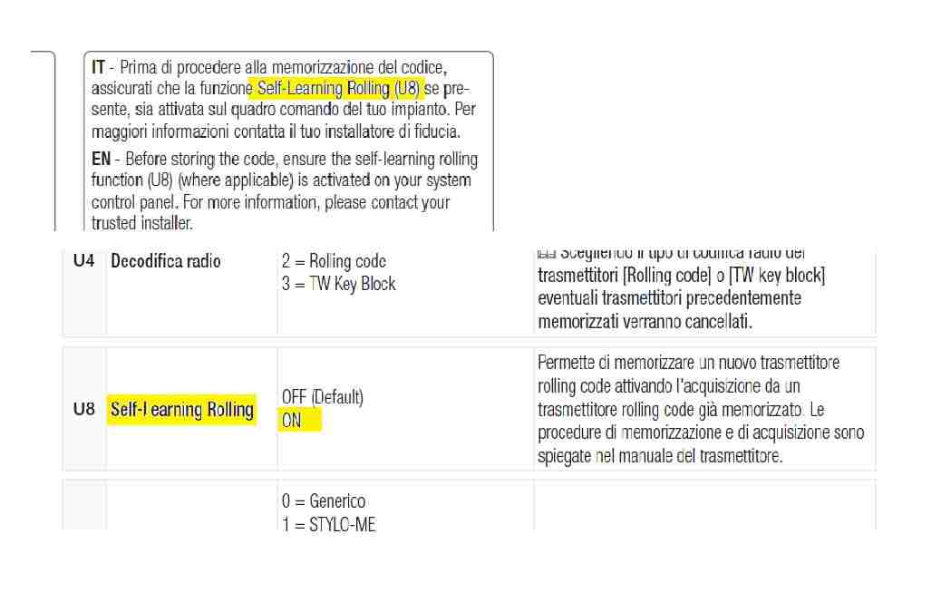

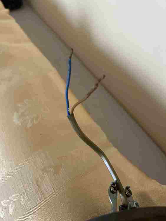

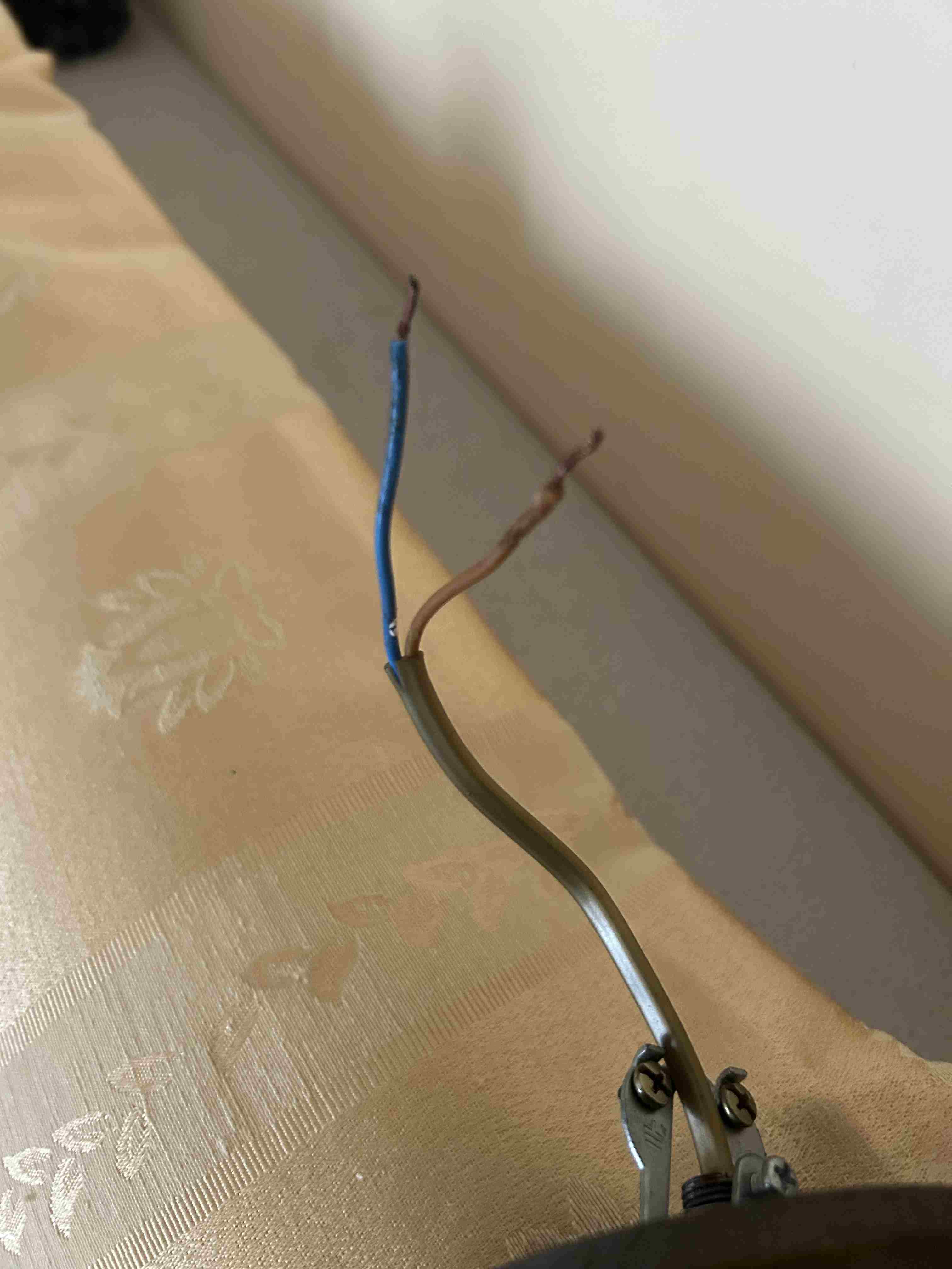

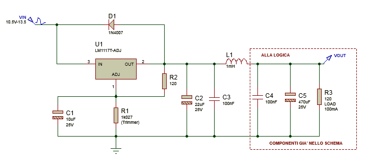

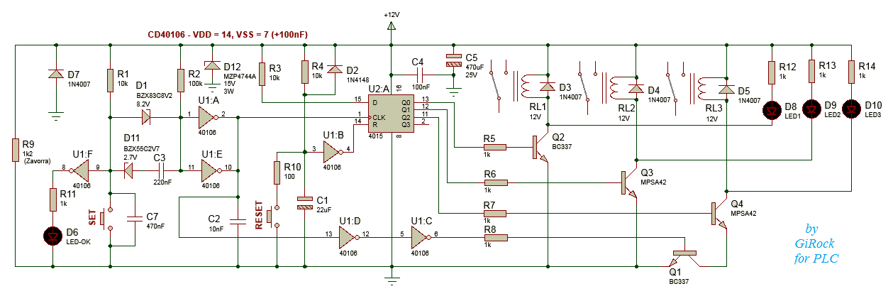

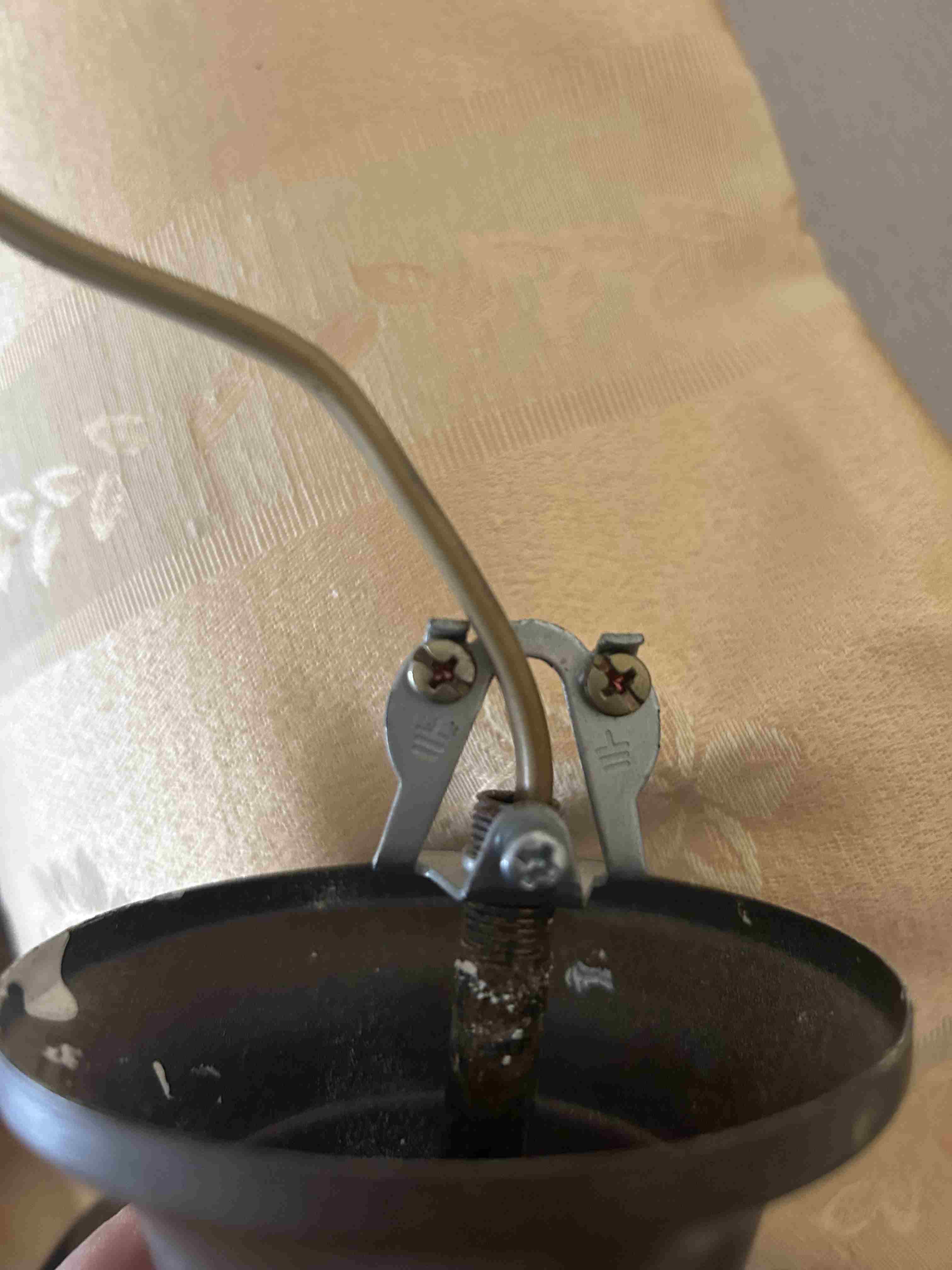

Copia telecomando Came topd4r .
MAURO-6402 ha risposto a NINO3232 alla discussione in Cancelli elettrici
Ciao NINO3232 Per copiare da telecomando esistente, deve essere attivata in centrale la funzione "Self-Learning Rolling". Altrimenti il nuovo telecomando lo devi inserire come "Nuovo Utente in centrale". Però essendo tu in condominio, penso che l'installatore abbia impostato una password di accesso alla programmazione (io nei condomini lo faccio sempre). La password viene data all'amministrazione insieme a tutta la documentazione dell'automazione (in genere). Allego un' immagine delle istruzioni, la prima parte è il telecomando la seconda la procedura in centrale. -
Montaggio lampadario in metallo senza messa a terra
Maurizio Colombi ha risposto a Sebys1 alla discussione in Altri argomenti elettrici
Quello è il morsetto per la terra. -
GiRock ha risposto a fabriaq alla discussione in Elettronica generica
Questo è il nuovo schema, ho modificato anche i Transitor dove c'è il Carico Induttivo, ho messo un MPSA42 ma per le prove va bene anche il BC337... Ho trovato il datasheet del Relay, la sua Resitenza di Bobina varia da 100 Ω a 160 Ω, quindi parliamo di correnti dai 75mA a 120mA perciò nessun problema, ti posto anche l'idea del Regolatore di Tensione che andrà ad alimentare la parte Logica solamente fino al Condensatore da 470uF per intenderci... Tutto il resto deve andare fuori dal regolatore come, Relay e Collettori/Anodi dei componenti di pilotaggio che potranno essere collegati direttamente all'alimentazione, la massa andrà invece in comune... Poi vanno messi gli Snubber sui Contatti come spegni-arco, lo schema di massima è questo: Se decidessi di utilizzare gli SSR almeno dove c'è il Carico induttivo, la modifica è presto fatta, togli il Relay e ci metti i poli di comando del SSR lasciando i transistor... Facci sapere... -
Sebys1 ha iniziato a seguire Montaggio lampadario in metallo senza messa a terra
Montaggio lampadario in metallo senza messa a terra
Sebys1 ha inserito una discussione in Altri argomenti elettrici
Salve a tutti, dovrei montare questo lampadario, dal tetto escono i classici fili, di fase, neutro e messa a terra, il lampadario come potete vedere ha solo due fili, va bene se collego la messa e terra nella ghiera in metallo, dove c’è quel dadino con l’immagina della messa e terra? -
silviazardi ha aderito alla comunità
click0 ha iniziato a seguire installazione prese con keystone rj45 al posto delle vecchie prese telefoniche tonde.
installazione prese con keystone rj45 al posto delle vecchie prese telefoniche tonde.
click0 ha risposto a Ugo Saletti alla discussione in Ethernet e LAN
La "tripolare" sip, veniva installata su scatola apposita. I tubi dell'impianto telefonico, con "tripolari" possono facilmente essere posati in entra-esci tra le varie scatole e con sezione di tubo abbastanza risicata - Oggi
Chiarimento su sostituzione magnetotermico differenziale
reka ha risposto a prolonga alla discussione in Interruttori differenziali, magnetici e termici
infatti mi sono accorto che ha due moduli liberi e ho detto che lo può anche lasciare il sezionatore -
immergas eolo mini acs arriva troppo calda
salvo355 ha risposto a salvo355 alla discussione in Guasti/Problemi Riscaldamento
alla fine sono riuscito a regolare un minimo di 45 gradi con selettore a 0 fino ad un massimo di 70 gradi con selettore a 9 penso puo andare bene cosi non riesco a fare meglio -
installazione prese con keystone rj45 al posto delle vecchie prese telefoniche tonde.
Ugo Saletti ha risposto a Ugo Saletti alla discussione in Ethernet e LAN
avevo letto proprio su questo forum che bticino era scaduto nelle ultime serie...e che la magic erano piu affidabili durature... io ho avuto esperienze spiacevoli con la living (quella tutta nera) dove sia la placca che i frutti si spaccano/deformano per semplice inserimento di una alimentatore nella presa. poi onestamente avevo scelta questa perche avevo trovato tutti pezzi nello stesso sito.. tu che consigli? -
GiRock ha risposto a fabriaq alla discussione in Elettronica generica
Per carichi Induttivi starei su taglie dai 15A ai 20A come SSR, poi necessita di uno Snubber DCR come da schema... -
Nuova lavatrice - Chiarimenti sui vari modelli di lavatrici asko
puma87 ha risposto a twistdh alla discussione in Lavatrici - Asciugabiancheria
Non ho visto se sul sito Italiano hanno messo i modelli nuovi, ma ho visto che sono arrivati in UK e, a parità di caratteristiche (ad esempio cesto da 60 litri, 1600 giri di centrifuga e assenza di autodosaggio) le nuove risultano più pesanti e più silenziose... Dico bene? Il nuovo progetto punta a migliorare le già buone Asko attuali? -
Puntamento parabola
Lyon90 ha risposto a Lyon90 alla discussione in Misuratori e strumentazione per antennistica
Grazie proverò come lei ha detto mi sa dire una cosa a quanto impostare il potenziometro sat Finder !? -
Sebys1 ha aderito alla comunità
Copia telecomando Came topd4r .
Stefano Dalmo ha risposto a NINO3232 alla discussione in Cancelli elettrici
Non serve quotare sempre , basta rispondere . -
Altorn91 ha iniziato a seguire Montaggio scaricatore SCHALT NUA 280-11
Montaggio scaricatore SCHALT NUA 280-11
Altorn91 ha inserito una discussione in Altro su impianti elettrici civili
Ciao, mi servirebbe una info per quanto riguarda il seguente scaricatore della SCHALT NUA 280-11 di cui posto anche lo schema. Innanzitutto vorrei sapere se si tratta di uno scaricatore solo varistore o varistore+spinterometro (combinato), dopodiché vorrei sapere se posso montarlo a monte del QE avendo a protezione un MT come protezione montante. Attualmente nella residenza in cui abito è stato installato per tutti a valle di un differenziale puro NON selettivo. I quadri son composti da 3 differenziali in totale e questo è stato montato a valle di uno solo. Verificando però dagli schemi elettrici non sembra servire un differenziale selettivo ma l'importante che sia protetto a monte , sbaglio? Cito dato che ho trovato un altro post a cui aveva dato una mano su questo scaricatore però era in TN anziché in TT come questo @ivano 65 -
Copia telecomando Came topd4r .
NINO3232 ha risposto a NINO3232 alla discussione in Cancelli elettrici
grazie provo e le faccio sapere -
GiRock ha risposto a fabriaq alla discussione in Elettronica generica
Difatti per 10A è consigliato una cadenza di 2s ON e 4s OFF, bisogna andare su modelli di Relay più performanti se si vogliono raggiungere minuti in ON... Diciamo che potrebbe andare per i test, ma per la versione definitiva NO!!! -
ahi... mi dispiace...quando si dice che si arriva tardi... buon viaggio che l'etere sia tuo amico
Livio Orsini ha risposto a fabriaq alla discussione in Elettronica generica
Nemmeno questo è suffciente, visto che il carico 2 prevede 8A resistivo induttivo, ed il carico 3 prevede 10A induttivo puro. Inoltr per un corretto dimensionamento è necessario conoscere almeno l'ordine di grandezza della costante di tempo del carico. -
Buchi simil bruciature bucato
Nik-nak ha risposto a Chicca1974 alla discussione in Lavatrici - Asciugabiancheria
In effetti le parti mancanti di tessuto sembrano strappati via. Hai verificato visivamente, con l'eventuale aiuto di una torcia per illuminare l'interno vasca, se durante la rotazione del cestello, sia in fase di lavaggio, che di centrifuga, i capi rimangono impigliati in qualche punto del cestello? -
Chiarimento su sostituzione magnetotermico differenziale
DavideDaSerra ha risposto a prolonga alla discussione in Interruttori differenziali, magnetici e termici
Mi pare una scelta poco oculata: Il sezionatore lascia quello che ha, sostituisce i magnetotermici attuali con dei magnetotermici differenziali (tipo F per i clima e le prese, tipo A o AC per le luci) e subito a valle del contatore mette un C32 6kA (se il montante è da 6mmq un C25 se il montante è da 4 mmq). -
Ciccio 27 ha iniziato a seguire Buchi simil bruciature bucato
Buchi simil bruciature bucato
Ciccio 27 ha risposto a Chicca1974 alla discussione in Lavatrici - Asciugabiancheria
Per me è un problema "chimico", non "meccanico". Il ciclo a vuoto con poca polvere ma alla massima temperatura, come previsto dal libretto, serve proprio a rimuovere residui di lavorazione, ma anche i prodotti che proteggono il gruppo lavante. -
Devo informarti che, purtroppo, Felix non è piu' tra noi da oltre un anno......
Mini Eolo errore E03
anguspap ha risposto a CiteGio alla discussione in Guasti/Problemi Riscaldamento
Oltre a quello che ha detto stefano controlla che la griglia esterna di aspirazione aria non sia intasata dalla polvere. -
giangi29 ha iniziato a seguire antenna e vari misteri
ciao Felix scusa il ritardo nella risposta, purtroppo sono stato fuori diverso tempo...ed onestamente, ho dimenticato la problematica. Nella mia zona , dopo i nostri messaggi, la situazione è migliorata...per peggiorare di nuovo qualche tempo fa... di nuovo il segnale rai è sparito. Ho notato che inserendo in casa un nuovo televisore, su quest'ultimo il segnale rai, anche se non perfetto, ma accettabile, ritornava...mi domando se sia un problema di sintonizzatore. Ti tengo aggiornato. Grazie e scusami il ritardo un saluto
Buchi simil bruciature bucato
Dumah Brazorf ha risposto a Chicca1974 alla discussione in Lavatrici - Asciugabiancheria
Che si impigli tra il cestello e la guarnizione dell'oblo? -
Chiarimento su sostituzione magnetotermico differenziale
reka ha risposto a prolonga alla discussione in Interruttori differenziali, magnetici e termici
differenziale puro da 40 nel quadro in casa! deve essere da 40 per poter mettere un C32 al contatore, ma puoi metterci un C25 e prendere un puro da 25 ma saresti limitato poi in caso di aumenti di potenza. che vuol dire il classico montante condominiale? viaggiano tutti in un unica condotta? sono cavi o fili?
