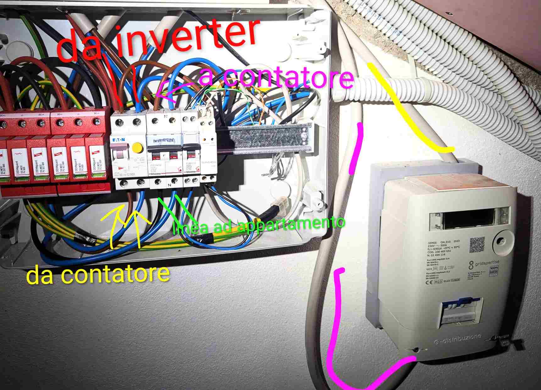

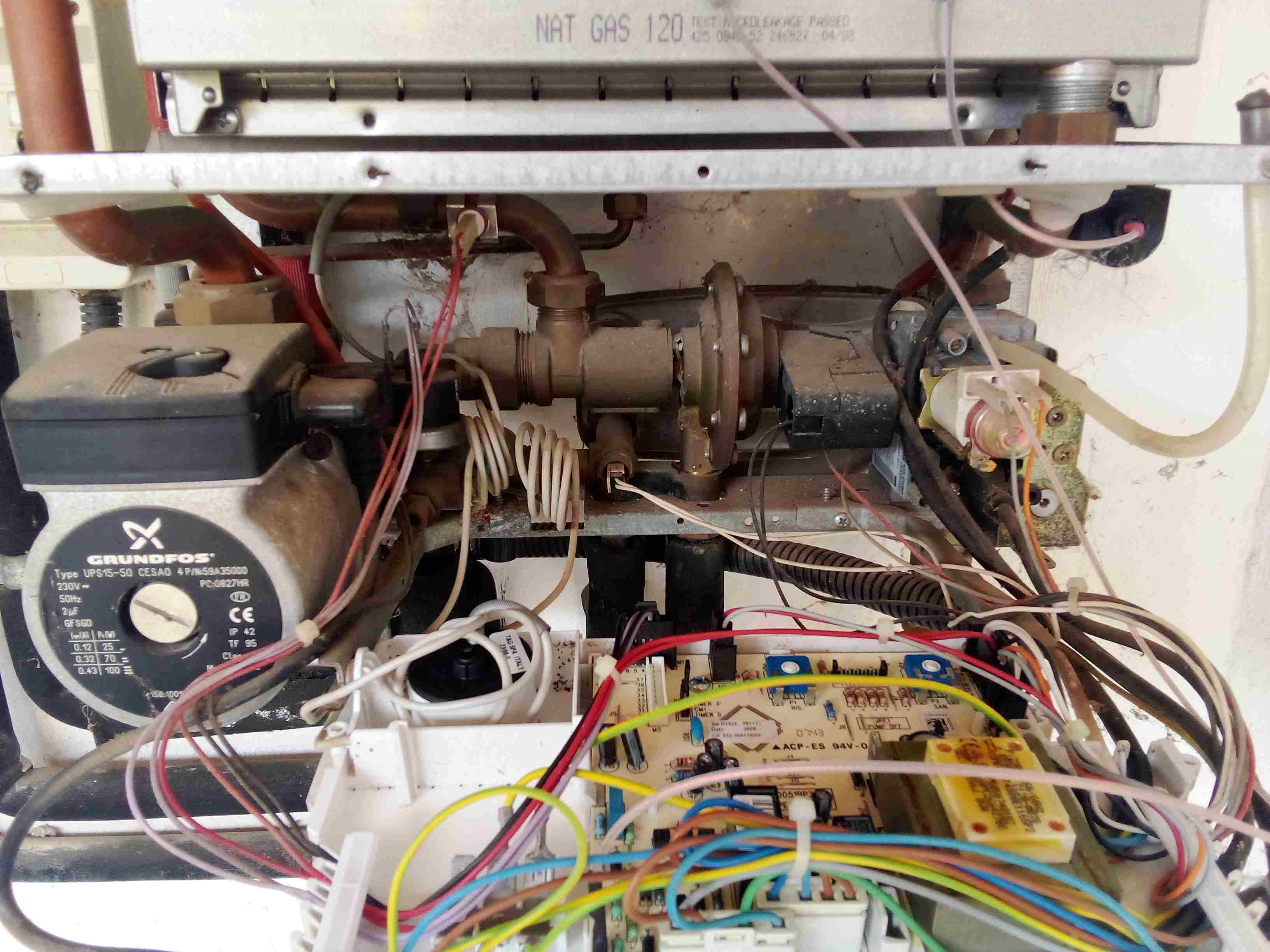

Differenziale Inverter interviene con pioggia
falciatore ha inserito una discussione in Interruttori differenziali, magnetici e termici
buongiorno, ho un impianto fotovoltaico da ormai 2 anni, ed ogni volta che piove mi ritrovo a dover riparare il differenziale del l'inverter. Ovviamente installatore ha dato la colpa ad ogni cosa senza mai venire fino a che ormai dopo i 2 anni non mi aspetto che torni. Ora faccio il vigile del fuoco ma prima facevo elettricista, quindi oggi finalmente trovo il tempo e mi ricordo di controllare il quadro. Aprendo il quadro la situazione è come quella illustrata nella foto, la linea dall'inverter entra in un differenziale, dall'uscita del differenziale va sopra il contatore di produzione, da sotto il contatore va ad un magnetotermico e da sotto magnetotermico va all'appartamento, dove c'è altro quadretto con suo differenziale. Quindi a occhio il differenziale serve a proteggere eventuali contatti con la linea che va fino all'appartamento ma che non ha altri usi. Dite che ai può utilizzare un differenziale diverso?ho fatto una prova con uno di tipo F ma salta ancora più spesso -
Caldaia Bongioanni , non si accende .
Giuseppe19734 ha risposto a Giuseppe19734 alla discussione in Guasti/Problemi Riscaldamento
come potrei fare per la verifica della tensione ? Quali sono i fili su cui devo fare la misura ? che tensione dovrei misurare ? -
Fotocellula non fa chiudere il cancello scorrevole
markus51 ha risposto a markus51 alla discussione in Cancelli elettrici
Stanotte temporali ed abbassamento della temperatura ..... risultato ..... questa mattina il cancello si è chiuso da solo ed ancora adesso alle 16.30 le fotocellule funzionano correttamente. -
Come prendere un pannello da 40 pollici da soli o in due senza ventose e senza rischiare di fare danni? Una persona da ciascuno dei lati corti? E volendo farlo da soli?
FROM DOORBELL SOUND TO ACTUATOR REPEATER - (Ripetitore di Chiamata)
Gennar0 ha risposto a GiRock alla discussione in Apparati, Schemi & circuiti
C'è qualcosa che non quadra sull'uscita del secondo Op, o sbaglio? Stamane non ho preso il caffè, sicuramente mi sbaglio. -
Ciccio 27 ha iniziato a seguire Perdita acqua guarnizione addolcitore Rex Techna e Consigli su lavatrice
Consigli su lavatrice
Ciccio 27 ha risposto a omarbr alla discussione in Lavatrici - Asciugabiancheria
Se avete molto calcare, meglio evitare la funzione vapore. I modelli AEG/Electrolux fatti in Italia hanno cuscinetti SKF, molto validi. E dicono anche che lavorano molto bene. - Oggi
Perdita acqua guarnizione addolcitore Rex Techna
Ciccio 27 ha risposto a carlito1978 alla discussione in Lavastoviglie
Io lo metterei da sotto, ma poi spalmerei anche da sopra la parte che sporge. -
FABRIZIO_23 ha iniziato a seguire Schema cablaggio dimmer triac e raddrizzatore.
Schema cablaggio dimmer triac e raddrizzatore.
FABRIZIO_23 ha inserito una discussione in Illuminazione a Led
Ciao a tutti Devo installare una striscia LED 220V (alimentata con raddrizzatore) e regolarla con un dimmer triac. Allego le schede tecniche. La domanda è: il dimmer triac va inserito tra rete di casa 230V e raddrizzatore oppure tra raddrizzatore e striscia? Dato che devo anche prolungare il cavo di alimentazione (di circa 5m), in quale tratto conviene farlo? Ultima domanda, il dimmer va impostato su leading edge o trailing edge? Grazie Fabrizio -
Gennar0 ha risposto a fabriaq alla discussione in Elettronica generica
Ho dato uno sguardo veloce, quindi prendete con le pinzette quello che scrivo. Metterei una resistenza in serie al pulsante e un piccolo condensatore tra emettitore e base. Mi pare ci sia qualcosa che non quadra sul circuito di set. Il tasto porta il negativo sull'anodo? R7 porta in conduzione Q4 che mette a massa il clock, quando premo il tasto cosa succede? Scusate ma a quest'ora ho le traveggole.😆 -
Strano problema produzione ACS caldaia BIASI M94 24CM
Stefano Dalmo ha risposto a Atropos82 alla discussione in Guasti/Problemi Riscaldamento
Se non sbaglio ci dovrebbe essere un tubo di rame che dalla tre vie va dove sta il circolatore . bisogna smontarlo e pulire lo stesso internamente e i punti di raccordo alle estremità verso i due corpi ,tre vie e circolatore . -
Ventose per pannello LCD Samsung 40 pollici
Riccardo Ottaviucci ha risposto a gorkys alla discussione in Samsung
il 40" si fa agevolmente anche da soli -
Errore 06 - CALDAIA A CONDENSAZIONE SIME Mod. MURELLE HE 25-30/55 BF
tomar23 ha risposto a tomar23 alla discussione in Guasti/Problemi Riscaldamento
Grazie per la risposta. Ho guardato nello spioncino ma non sono riuscito mai a vedere la scintilla dell'elettrodo. Fuori dallo scambiatore l'elettrodo di accensione fa scoccare l'arco regolarmente. Poi l'ho di nuovo montato per provare di nuovo l'accensione ( che non è avvenuta ). Successivamente ho smontato l'elettrodo di accensione ed ho visto che era perfettamente asciutto. La manutensione della caldaia l'ho fatta fare all'inizio di Gennaio 2025. Quando viene il tecnico della mia assistenza sono sempre presente e vedo ciò che controlla. Sembra tutto ok. Non ho ancora controllato lo scarico della condensa. Ci ho pensato, ma ancora non l'ho fatto perchè la caldaia è stata revisionata da poco e ci troviamo in una stagione più che calda, quindi penso che di condensa ce ne sia poca. Comunque, visto che anche tu hai avuto l'esperienza che hai raccontato e che anche io ho avuto una volta, controllerò lo scarico della condensa. Lo faccio subito anche perchè, in caso di risultato negativo, non ho più armi a mia disposizione e la caldaia deve funzionare. Dovrò chiamare l'assistenza. Non ho parti di ricambio a disposizione, ad esempio alcuni sensori, per cui dovrei cercarli su internet e poi sostituirli e provare il funzionamento della caldaia. Pensavo di aver risolto il problema, con qualche dubbio, con la sostituzione dell'elettrodo di accensione e il sensore di fiamma, ma non è stato così. Troppo facile. Ciao per ora. Vado a fare visita alla mia caldaia. -
Anomalia STOP&GO con GC723AC25
Anarkist ha risposto a Anarkist alla discussione in Scatti intempestivi dei differenziali
Finalmente la risposta che volevo, finalmente ho potuto confrontarmi che se con la terra staccata dal riarmo lo fa lo stesso non è lei il problema e quindi posso ricollegarla e mi basta un TIPO F O A e non mi darà più il problema di sezionarsi ogni qualvolta torna l’energia! Grazie Maurizio lo costaterò e nel caso prenderò il Btcino GC8813F25 che non è un differenziale puro ma anche magnetotermico a sezione dell’impianto. A dire che volevo pure comprarlo perché presi un nuovo AC corredato a 25€ perché il mio non era compatibile ma l’elettricista disse ma quando mai AC basta! -
Strano problema produzione ACS caldaia BIASI M94 24CM
Atropos82 ha risposto a Atropos82 alla discussione in Guasti/Problemi Riscaldamento
Ok. Allora a questo punto, visto che ho sostituito il micro, pulito l'alloggiamento del pressostato e sostituito la membrana, cosa dovrei/potrei controllare? -
un solo pulsante tre funzioni
Livio Orsini ha risposto a fabriaq alla discussione in Quadri elettrici di bordo macchina
Un tempo quando si facevano le logiche di automazione a relè era più facile trovarli. Però, se proprioo si necessita di 5 scambi basta mettere un relè da due scambi in parallelo ad uno a 3 scambi -
Caldaia Bongioanni , non si accende .
Stefano Dalmo ha risposto a Giuseppe19734 alla discussione in Guasti/Problemi Riscaldamento
Quindi la valvola gas non si apre . bisogna vedere se gli arriva tensione o no . il circolatore è ii grundfos in foto . -
Ventose per pannello LCD Samsung 40 pollici
Leone2285 ha risposto a gorkys alla discussione in Samsung
Ciao Dumah, quelle ventose che ho linkato sono per pannello tv. Dipende dalla destrezza di chi opera. Puoi farlo anche da solo con molta cautela. -
Strano problema produzione ACS caldaia BIASI M94 24CM
Stefano Dalmo ha risposto a Atropos82 alla discussione in Guasti/Problemi Riscaldamento
Si è normale , ma deve comunque chiudere il micro di circolazione -
Ventose per pannello LCD Samsung 40 pollici
Dumah Brazorf ha risposto a gorkys alla discussione in Samsung
hai voglia -
Caldaia Bongioanni , non si accende .
Giuseppe19734 ha risposto a Giuseppe19734 alla discussione in Guasti/Problemi Riscaldamento
la ventola dei fumi si attiva e una volta tolto il coperchio della camera stagna ho verificato che le scintille scoccano sugli elettrodi . Il circolatore non so quale sia -
Ma spannellare un 40 pollici senza ventose in due persone si può?
Laurite ha iniziato a seguire Sostituire differenziali con interruttori a riarmo automatico
Sostituire differenziali con interruttori a riarmo automatico
Laurite ha inserito una discussione in Scatti intempestivi dei differenziali
Buonasera. Vorrei sostituire l'interruttore differenzale del quadro dentro l'abitazione e quello installato a Monte vicino al limitatore Enel con degli interruttori con riarmo automatico. Che sensibilita devono avere l'uni dall'altro. Grazie -
omarbr ha iniziato a seguire Consigli su lavatrice
Salve a tutti, leggo questo formum da tanto tempo, ma non mi ero mai iscritto. Ho sempre trovato informazioni utili e persone compententi, per questo scrivo per un consiglio: che lavatrice prendo? budget sugli 800€. Ho visto un po' di tutto e la mia compagna vuole la funzione vapore. Modelli in lista preferiti attuale: elettrolux https://www.amazon.it/dp/B0DM9QX1PC/?coliid=I9I86288272I&colid=1EQLKT5USKW6D&psc=1 aeg https://www.amazon.it/dp/B0BZSHT88R/?coliid=I2OCQWB7T6GJTJ&colid=1EQLKT5USKW6D&th=1 bosh https://www.amazon.it/dp/B0CHMQDDTM/?coliid=I3BXP934ZCJXN&colid=1EQLKT5USKW6D&psc=1 Ho letto qui in giro, che le aeg non sono altro che le elettrolux con una estetica più curata, ma fondamentalmente è la stessa macchina. Lavano molto bene, quasi come miele, ma sono fragili sui cuscinetti. Di bosh si parla bene, più durevoli e altrettanto valide. Lascio la parola agli esperti. Grazie
Asciugatrice bosch serie 4
Stefano Dalmo ha risposto a clementer alla discussione in Lavatrici - Asciugabiancheria
Vietato accodarsi ad altre discussioni -
omarbr ha aderito alla comunità
Ventose per pannello LCD Samsung 40 pollici
Dumah Brazorf ha risposto a gorkys alla discussione in Samsung
quelle ventose rosse non vanno bene, saranno per lastre di vetro, piastrelle... cerca l'ebay di luigi di donato che ha le ventose che usa lui praticamente in tutti i video sul tubo.
