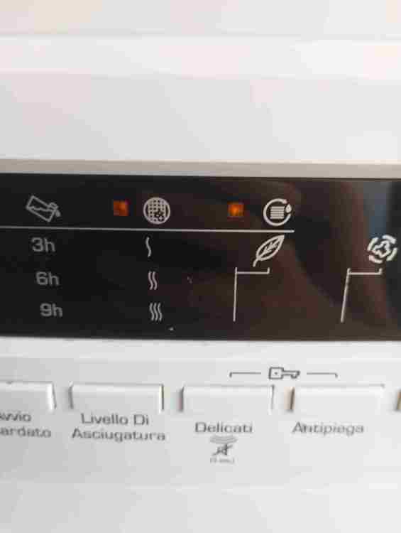

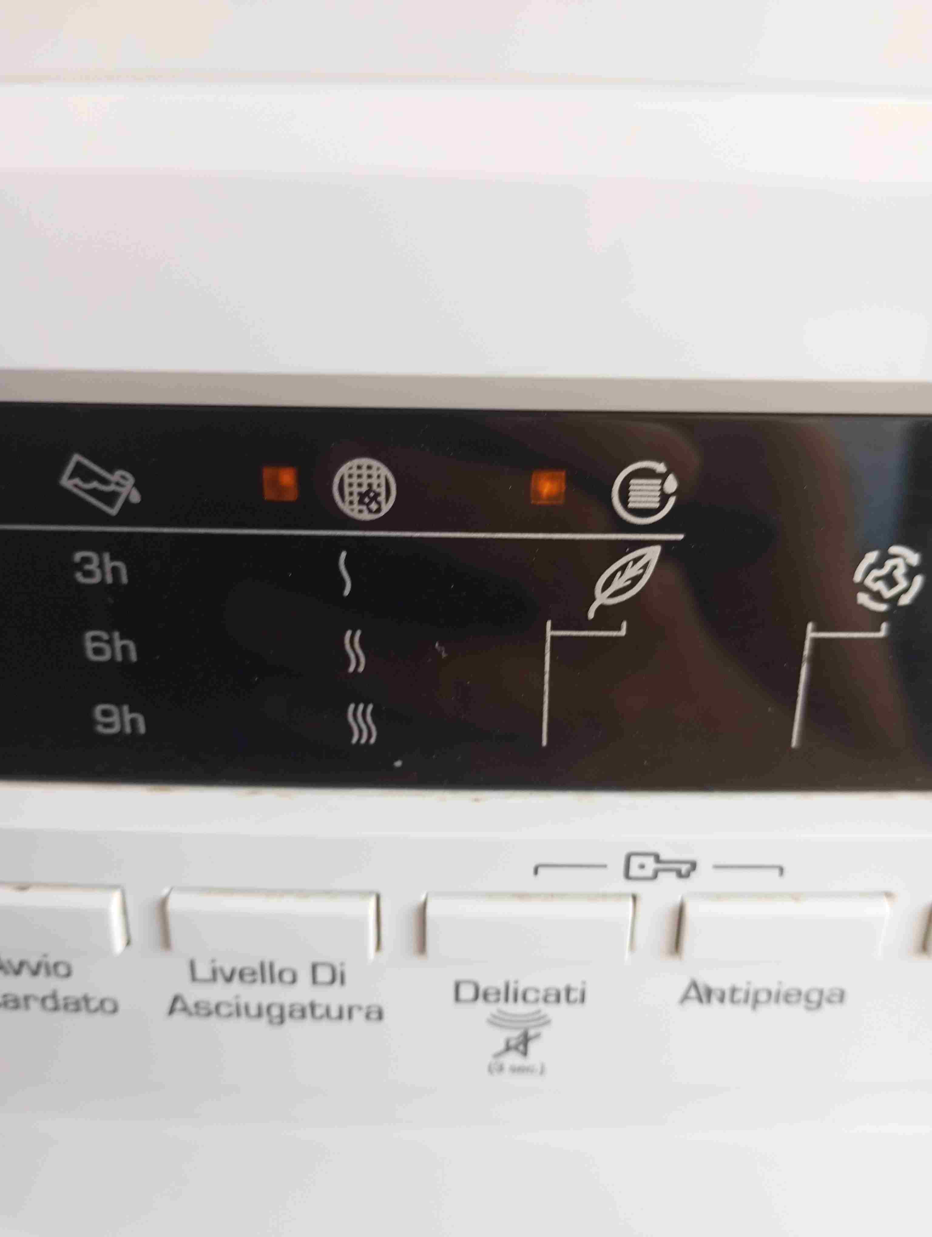

fabriaq ha risposto a fabriaq alla discussione in Elettronica generica
No Allumy, saldo direttamente, e poi se fosse un problema di falsi contatti avrei un difetto ad intermittenza o comunque non dovrebbe funzionare al di la del rest, invece quando resetto tutto funziona bene. Sicuramente uno dei due registri si è rovinato nel primo tentativo senza alimentazione. Bisognerebbe capire perchè il circuito non parte bene da subito, forse con queste modifiche suggerite da GiRock si risolve. -
Potrebbe essere un problema con UMAC. Cerva su sito del support 109973173
un solo pulsante tre funzioni
Roberto Gioachin ha risposto a fabriaq alla discussione in Quadri elettrici di bordo macchina
Due relè a più scambi in parallelo. Attenzione, se hai il circuito di comando in alternata lo schema con i diodi non va bene, in questo caso dovresti usare il relè a 5 scambi (o due relè in parallelo). -
Blocco asciugatrice akai asc 8025 gv
Maxgts ha inserito una discussione in Lavatrici - Asciugabiancheria
Salve, da un po' ho un problema con la mia asciugatrice akai asc 8025 gv, in pratica asciuga regolarmente per un' oretta circa poi emette tre bip e si blocca con i due led mostrati in foto lampeggianti. Riavviando il ciclo di asciugatura riprende per 5 minuti per poi dare nuovamente lo stesso errore, quindi a freddo funziona per circa un' ora, dopo il primo blocco continua a bloccarsi ogni 5 minuti al massimo. Da quello che ho capito quei due led sono della pulizia filtro e scambiatore, quindi ho smontato totalmente l'asciugatrice e l'ho pulita a fondo, ma il problema persiste. Pensando fossero le temperature ho controllato se la ventola frontale gira durante il ciclo di asciugatura, e quando la temperatura sale si avvia normalmente. Qualcuno che ha riscontrato lo stesso errore ha risolto in qualche modo? -
fabriaq ha risposto a fabriaq alla discussione in Elettronica generica
Grazie GiRock, proverò ad apportare queste modifiche. Quanto al pulsante ho visto in un altro schema che ho trovato sul web dove viene usato un ne555 come one shot per ovviare ad impulsi involontari del pulsante. Dico così nella mia ignoranza, magari sto dicendo una stupidaggine. Pero l'impressione che ho è che non ci sia questo problema del pulsante, perchè una volta che dai il reset tutto funziona alla perfezione, non ci sono falsi contatti del pulsante. Una domanda, in questo secondo schema che hai realizzato c'è il jumper dell' autoreset, ma questo lo devo lasciare sempre collegato, sempre scollegato o lo devo inserire solo quando serve. Ma se ho capito bene questo autoreset serve a far cominciare da capo la sequenza dopo la terza pressione di set ? -
Piccola Cnc 420X300x80, cerco di salvarla dalla ruggine.
Gennar0 ha inserito una discussione in Programmi per disegno elettrico
Non so se è la sezione giusta, visto che il mio quesito include un pò di tutto, dall'automazione, all'elettronica e al software. Ho una Cnc, con circa quelle misure, non ricordo la definizione, ma quando l'ho acquistata ci ho realizzato piccoli lavori in legno tenero. Poi ho provato a realizzare una Pcb, e li mi sono scontrato con i miei limiti, di tempo, di danaro e di esperienza. Ero riuscito a realizzare uno stampato, ma la fresa aveva scolpito solo parte del rame, perché il piano non era adatto a lavori di questa precisione. Dopo anni riprendo in mano il progetto, con più tempo e meno sghei. 😆 Visto che la cnc è comandata da un'interfaccia con porta parallela, dovrei acquistarne una Usb, con piccola spesa. Ma questo non è il problema principale. Il Pc che usavo aveva programmi seri per realizzare lavori col legno, e usavo gli stessi per le Pcb. Vorrei trovare software seri, ma gratis, lo so che è difficile, ma non posso fare altrimenti. Ero anche riuscito ad usare il pc vecchio da remoto. Avevo pure installato Xp con VM sul nuovo Pc , ma i programmi cominciavano a fare i capricci. Conoscete programmi open, che funzionano adeguatamente? Ho pensato anche di installare linux, ma il Pc dopo anni in garage, comincia ad incepparsi. So come sistemarlo, ma preferirei usare le risorse per il nuovo PC. Grazie a chi vorrà aiutarmi a tempo perso. - Oggi
inverter power one scheda elettronica riparazione
michpao ha risposto a frenky123 alla discussione in Fotovoltaico
Se dava inizialmente E031 era un problema ai relè da 30A saldati nella scheda quadrata. L’errore se prima non lo dava é stato causato dal tuo intervento ….. Metti qualche foto della scheda originale e indica dove hai dato tensione e se i cablaggi erano scollegati almeno dalle altre schede? -
Consigli su lavatrice
Ciccio 27 ha risposto a omarbr alla discussione in Lavatrici - Asciugabiancheria
"EU" dovrebbero essere polacche, francesi (quelle a carica dall'alto, ex stabilimento Arthur Martin), spagnole (se c'è sempre lo stabilimento Corberò)... -
relè alla stato solido trifase
Ctec ha risposto a salvodv alla discussione in Didattica Inverter - azionamenti - motori
Ecco il riferimento qui. Ti ho fatto il riferimento perché li uso correntemente e mi ci trovo bene. 30 milioni di operazioni... -
Caldaia Bongioanni , non si accende .
Giuseppe19734 ha risposto a Giuseppe19734 alla discussione in Guasti/Problemi Riscaldamento
Grazie ancora Sig. Stefano . Come verificare che la valvola gas funzioni. Immagino sia quella con il cerchio rosso visto che il tubo in rame parte da li e finisce sulla piastra dove sono ubicati gli elettrodi. ho allegato anche la targhetta della valvola dove leggo una tensione di 9 V DC , è quella che devo misurare ? Si stiamo grazie a Lei. Stasera facendo una prova al buio pero mi sono accorto che la scintilla scossa solo su UN SOLO ELETTRODO e non su entrambi è Normale? se No cosa potrebbe essere ? -
FROM DOORBELL SOUND TO ACTUATOR REPEATER - (Ripetitore di Chiamata)
Gennar0 ha risposto a GiRock alla discussione in Apparati, Schemi & circuiti
Ot :Se intervengo è perché nonostante l'età e l'esperienza, può capitare di non comprendere la funzione di un circuito, e visto che sono molto curioso, cerco anche di comprendere i miei limiti, e quelli degli altri. End Ot. Fino al piedino 7 del circuito preampli, il segnale viene trattato per intero. Poi c'è il diodo che taglia la semionda negativa, la R14 manda una parte della semionda in reazione all'ingresso invertente. La semionda attraversa il condensatore C4 finché si carica attraverso la R17, poi se non si scarica, il segnale che fine ha fatto? Non ho tenuto conto della porta, che sarà settata come ingresso e della sua resistenza d'ingresso, che non credo incida, almeno senza prendere Datasheet del micro. Sulla base di Q2 dovrebbe esserci una tensione prevalentemente negativa, quindi neppure C8 dovrebbe contare tanto. C'è qualcosa che mi sfugge? Effettivamente il progetto in se non mi interessa, ma il modo di elaborare il segnale, e di ottenere una funzione semplice, in modo così articolato, si. Ot: su questo forum cerco di imparare, e nei miei limiti, di dire la mia. Non è mai una questione personale, ci tengo a ribadirlo. -
un solo pulsante tre funzioni
Livio Orsini ha risposto a fabriaq alla discussione in Quadri elettrici di bordo macchina
Sicuramente i 2 due relè hanno tempi di commutazione differenti, ma la differenza è talmente ridotto che è sicuramente insuffciente a comprometterne il funzionamento. Nelle logiche di 50 e più anni fa era una soluzione abbastanza comune l'uso di due o più relè in parallelo per moltiplicare i contatti disponibili. Non puoi avere moglie ubriaca e bottet piena.😄 Se usi un micro controllore risolvi tutto in pochi mm3 di spazio, se usi dei relè elettromeccanici ci vogliono parecchi cm3 di spazio per svolgere la stessa funzione. -
Utilizzare come batteria tampone
Eolox ha risposto a Eolox alla discussione in Piccoli elettrodomestici
Grazie Livio, in alternativa posso accorgermi se lo possiede con un tester, o altra prova su banco? La ho presa su Aliexpress, quindi posso darti solo l'URL: Eccolo.. Questo ti è utile: E questo: Il seriale scritto sul PCB punta a questo componente, forse ha a bordo tutto..... 👋 Circuito a bordo della batteria -
Livio Orsini ha iniziato a seguire Utilizzare come batteria tampone
Utilizzare come batteria tampone
Livio Orsini ha risposto a Eolox alla discussione in Piccoli elettrodomestici
In teoria quella batteria dovrebbe avere un circuito di BMS integrato, però bosognerebbe leggere le specifiche tecniche della batteria per averne la certezza. Se avesse il BMS integrato allora potresti usarla in tampone. -
Livio Orsini ha risposto a fabriaq alla discussione in Elettronica generica
Per favore non fare inutili apprezzamenti limitati, se vuoi, a dare spiegazioni. Questo modo di fare porta solo ad inutili diatribe che poi, inevitabilmente, comportano l'intervento dei moderatori con conseguenze antipatiche per tutti. -
FROM DOORBELL SOUND TO ACTUATOR REPEATER - (Ripetitore di Chiamata)
Livio Orsini ha risposto a GiRock alla discussione in Apparati, Schemi & circuiti
Può darsi che Gennar0 non abbia capito il funzionamento, quindi invece di adontarti sarebbe più utile che spiegaasi come funziona quel circuito. Se pubblichi un tuo progetto devi anche essere disposto a rispondere alle eventuali critiche e duppi sul funzionamento. -
Eolox ha iniziato a seguire Utilizzare come batteria tampone
Ciao a tutto il forum, Possiedo una piccola sveglia alimentata a USB (5v), bene le ho collegato un trasformatore da 12 volt a 3V, per potere utilizzare una batteria molto grossa da 20000 mAh (12v). Adesso non sto a spiegare la motivazione di utilizzare da 12 a 3v. Comunque questa e la batteria: Ho visto che la durata è più che ottima, parliamo di servire il tutto per oltre 3 mesi, ma ho visto che la batteria ha un ingresso di ricarica e uscita, se utilizzassi sul circuito, attaccando il tutto? Potrei usarla come batteria tampone in casi di assenza occasionale di alimentazione?
giugn76 ha iniziato a seguire Non riesco a trovare il manuale di questa scheda
Non riesco a trovare il manuale di questa scheda
giugn76 ha risposto a davide1154 alla discussione in Cancelli elettrici
Potresti sentire chi ha montato l’automazione o l’elettricista che ha fatto l’impianto In ufficio sapranno chi ha fatto cosa.. -
relè alla stato solido trifase
salvodv ha risposto a salvodv alla discussione in Didattica Inverter - azionamenti - motori
Ciao, grazie a tutti per le risposte. Ctec, ho dato uno sguardo al catalogo Eaton ma non ho trovato nulla su barra DIN e non ho voglia di stravolgere il quadro e poi è importante che abbia l'inversione di fase. Credo che farò acquistare l'3RF3403-1BD04 che ha suggerito bleny. Lo userò su un motore di un ribaltatore di pezzi che fa decine di migliaia di cicli al giorno, in un senso e nell'altro. Ogni 6 mesi sostituiamo relè e contattori che altrimenti rimangono incollati o si friggono. Ho pensato che con gli SSR risolvo o attenuo il problema. È da provare... in ogni caso toglierò 4 relè e 4 contattori sostituendoli con 2 di questi SSR... riduco così le possibilità di guasto 😉 grazie ancora e ciao. -
Impianto per minipiscina da 700lt d'acqua con getti idromassaggio
graficaweb ha risposto a graficaweb alla discussione in Altri argomenti elettrici
Grazie mille della tua indicazione. Attendo come suggerito eventuali nuovi contributi - Ieri
Cerco un telecomando per cancello scorrevole e basculante: io ho già questo .....
ROBY 73 ha risposto a foxadriano alla discussione in Cancelli elettrici
Attenzione @PAOLO147, che quello del tuo link è un RBN con codifica a Rolling Cod, mentre quello di @foxadriano è un FGN a codice fisso e non sono compatibili -
Compressore troppo caldo e troppo in funzione?
eang ha risposto a eang alla discussione in Frigoriferi - Congelatori
Allora, sono riuscito a misurare la temperatura del freezer con termostato impostato a 1.5: -25° mentre il compressore lavora, poi sale gradualmente fino a -12° finchè il compressore non riparte. Sono temperature accettabili? (Domani misuro anche lo scomparto del frigorifero) -
Frigo whirlpool 9814sf1 non stacca mai, non parte lo sbrinamento?
Alessandro2994 ha risposto a Alessandro2994 alla discussione in Frigoriferi - Congelatori
Ah ok, ce l’ho alla seconda tacchetta di freddo quindi neanche troppo alto, la temperatura del vano di sotto non è regolabile credo si regoli tutto dal display… no per ora non aumenta, ma si comunque non si ferma più come prima che si sentiva un “tac” a modi plastica rotta e poi staccava il motore per poi ripartire in maniera diversa, ora invece rimane sempre attaccato e fa un bel rumore -
Frigo whirlpool 9814sf1 non stacca mai, non parte lo sbrinamento?
Alessandro2994 ha risposto a Alessandro2994 alla discussione in Frigoriferi - Congelatori
Ah ok, ce l’ho alla seconda tacchetta di freddo quindi neanche troppo alto, la temperatura del vano di sotto non è regolabile credo si regoli tutto dal display… no per ora non aumenta, ma si comunque non si ferma più come prima che si sentiva un “tac” a modi plastica rotta e poi staccava il motore per poi ripartire in maniera diversa, ora invece rimane sempre attaccato e fa un bel rumore, in più devo dire fare un bel rumore comunque -
Non riesco a trovare il manuale di questa scheda
ROBY 73 ha risposto a davide1154 alla discussione in Cancelli elettrici
E allora mi dispiace, ma non saprei proprio, ho cercato anche se ci fosse qualcosa con "schede EB", ma non ho trovato nulla. Eventualmente, cerca e prova a sentire la REA Srl di Busto Arsizio che ha costruito il trasformatore se per caso riescono /vogliono / possono dirti quale dei loro clienti possa produrre queste schede per automazioni
