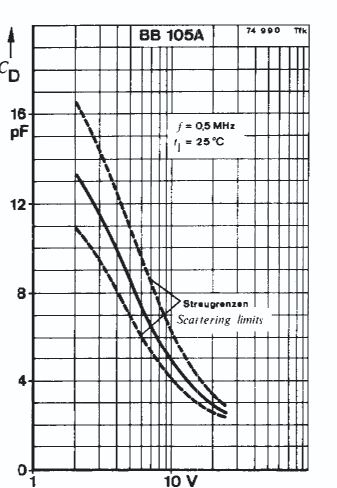

Bticino 344232 - Nessun audio microfono
Maurizio Colombi ha risposto a carlese alla discussione in Citofoni, videocitofoni e intercomunicanti
Se parli della pulsantiera, non è assolutamente complicato, se parli di tutto il sistema non capisco il motivo di cambiare tutto, ma non è complicato. Se parli della pulsantiera, purtroppo devi utilizzare solo BTicino, non c'è nulla di compatibile. Ogni BUS ha le sue caratteristiche. Se parli di tutto il sistema, puoi mettere quello che vuoi, audio, video, misto... Ma non capisco il motivo di cambiare tutto se qualcosa funziona. Come credi, ma se adesso hai tre apparecchi interni, di cui uno video e ti accontenti di un semplice campanello... -
Freezer ad incasso defunto: soluzioni?
marque ha risposto a marque alla discussione in Frigoriferi - Congelatori
Ok, proverò a chiedergli cos'era e se è possibile intervenire. E a che prezzo. Se non fosse, tocca, studiare l'alternativa. Congelatori ad incasso con quelle dimensioni tipo questo ELECTROLUX KUB2AF60S, non ne ho trovati ancora in commercio. Quindi rimane la soluzione in libera installazione, 2-3 cassetti, 80-90 litri: con altezza inferiore a 90 cm e larghezza inferiore a 57 cm. Per ora, in rete, ho trovato: -SMEG FF08EW -CNUQ2L58EW -
Schema ricevitore con TDA 7000
Livio Orsini ha risposto a beonardo alla discussione in Apparati, Schemi & circuiti
Questa è la curva capacità in funzione della tensione; per la variazione di tensione che dici di avere (solo fra 2,43 e 2,48V) avresti una variazione di <2pF, suffciente al più per spaotare di un paio dicanali FM. Dovresti descrivere meglio il problema. -
cappa elica pulsantiera
DariononSa ha risposto a DariononSa alla discussione in Altro su elettrodomestici
ho un altro problema dopo aver acquistato la pulsantiera. non va.. per me serve adattatore o roba simile. in quanto il modello originale della pulsantiere non c'è più. morale accendo la cappa.. velocità 1 parte. velocità due si accende tutto e poi si spegne ( in mezzo secondo). se accendo la ventilazione non posso accendere le luci altrimenti si spegne al volo. è un problema di tensione? -
Toshiba 40Lv733G: 115 Volt sul fusibile
mistertv ha risposto a NeoElectro alla discussione in Toshiba
Scusa è vero questo tv ha le lampade quindi puoi provare ad inibire la protezione dell'integrato pwm dell'inverter. -
Schema ricevitore con TDA 7000
GiRock ha risposto a beonardo alla discussione in Apparati, Schemi & circuiti
Infatti, nella mia lista equivalenti del MV2105 mi da: 1N5445 - Q = 400 Riporta una capacità ad 1MHz di 15.0pF, con una variazione di tensione da 2.6V a 3.2V abbiamo uno scostamento di capacità tra -1.5pF ed i +1.5pF... Nulla a che vedere con il BB105 (tra l'altro vendono prevalentemente il BB105G) che ha caratteristiche alquanto differenti... A 500kHz - 1V: BB105A - 17.0pF BB105B - 17.5pF BB105G - 17.5pF -
Non capisco cosa fa questa parte di codice
Livio Orsini ha risposto a Marco00 alla discussione in S7-1500
Appunto! Quando si parla di posizionamenti generici, si intende sempre la missione di posizionamento di un un asse, quindi il tempo di campionamento deve essere adeguato alla massima velocità lineare dell'asse. Comunque 500 bpm corrisponde a 8,33 batute al secondo, qindi in 10ms fai 0,0833 battute, ne hai di tempo. -
Samsung Sl36wj1xeu - scheda DA68-00476B
GiRock ha risposto a pilot alla discussione in Frigoriferi - Congelatori
Il Manuale Utente lo trovi in rete sotto la dicitura "DA68 serie", invece Io posto lo schema Elettrico dei collegamenti: -
dori80 ha aderito alla comunità
Bticino 344232 - Nessun audio microfono
carlese ha risposto a carlese alla discussione in Citofoni, videocitofoni e intercomunicanti
Se volessi sostituire tutto è complicato? Devo per forza comprare bticino o c'è qualcosa di compatibile e più economico? Mi basta solo un campanello dato che è una villetta monofamiliare.. -
Bticino 344232 - Nessun audio microfono
Maurizio Colombi ha risposto a carlese alla discussione in Citofoni, videocitofoni e intercomunicanti
Perfetto, è LINEA 2000 video bifamiliare. Essendo una pulsantiera compatta, vedo molto complicata la sostituzione dell'altoparlante, ma con un po' di pazienza e molta molta molta attenzione si può fare. Non esiste il ricambio originale, bisogna cercarlo sui vari siti di e-commerce con le misure dell'esistente (sperando di trovalo), generalmente un installatore non si imbarca in riparazioni del genere, sono considerate non convenienti economicamente e, soprattutto, non garantiscono il risultato, ma, se il difetto lamentato è non sentire dal posto esterno, se il difetto è su tutti i posti interni, se le altre funzioni vanno (chiamata, audio da esterno ad interno, video) funzionano, non vedo altro che l'avventurarsi nella sostituzione dell'altoparlante o dell'intera pulsantiera. - Oggi
Bticino 344232 - Nessun audio microfono
GiRock ha risposto a carlese alla discussione in Citofoni, videocitofoni e intercomunicanti
E' un PE BTicino 343032... -
teresavalicenti ha aderito alla comunità
Bticino 344232 - Nessun audio microfono
carlese ha risposto a carlese alla discussione in Citofoni, videocitofoni e intercomunicanti
Stefano Dalmo ha iniziato a seguire Immergas VICTRIX EXA 24 è normale?
Immergas VICTRIX EXA 24 è normale?
Stefano Dalmo ha risposto a satellix84 alla discussione in Guasti/Problemi Riscaldamento
La valvola di non ritorno non la vedo . e vedo che la caldaia non è stata messa in pressione . il manometro è a zero , magari è una foto vecchia ? -
Mivar 28 S1 Stereo - centratura orizzontale
frapenas ha risposto a frapenas alla discussione in Mivar
Si, tea 2029C sostituito senza alcun cambiamento. Da sostituire eventualmente mi manca l'IC dell'est ovest ma penso che non c'entri nulla, no? -
c'è la retroilluminazione? Picchiettando leggermente sul pannello vedi bagliori?
lg 37le4508 cambia canali da solo
Riccardo Ottaviucci ha risposto a salvo355 alla discussione in LG - Goldstar
ne hai misurato la capacità o solo col tester in OHM? -
Mivar 28 S1 Stereo - centratura orizzontale
Riccardo Ottaviucci ha risposto a frapenas alla discussione in Mivar
non potrei escluderlo,anche se non ci credo. L'IC l'hai cambiato,tanto per escludere anche lui? -
HiSense problema retroilluminazione
Riccardo Ottaviucci ha risposto a lukadody alla discussione in Altre marche TV
non è una tensione fissa. Al massimo può essere quella necessaria ad accendere i led con la loro tensione nominale, data dalla sommatoria delle tensioni di tutti i led se sono in serie. -
Samsung Sl36wj1xeu - scheda DA68-00476B
corok ha risposto a pilot alla discussione in Frigoriferi - Congelatori
salve qualcuno ha il manuale d'istruzione di questo frigorifero samsung "DA68-00476B" -
corok ha aderito alla comunità
Freezer ad incasso defunto: soluzioni?
Alessio Menditto ha risposto a marque alla discussione in Frigoriferi - Congelatori
Come dice Stefano, va tolto dall incasso, potrebbe solo essersi rotto il relè d’avviamento o il condensatore d’avvio se c’è, insomma il tecnico non voleva perdere tempo (comprensibilmente, anche perché a volte togliere un frigo da incasso è roba da mobiliere) e ha dato una diagnosi che però non è certa al 100%, diciamo siamo al 50%. -
Alessio Menditto ha iniziato a seguire Installazione condizionatori Hisense senza FGAS: garanzia a rischio?
Installazione condizionatori Hisense senza FGAS: garanzia a rischio?
Alessio Menditto ha risposto a palanzana alla discussione in Impianti Climatizzazione
Il punto è che chi materialmente ha montato il clima (apparentemente senza permessi) ha commesso un reato penale. NON BASTA il patentino Fgas per montare un clima, sarebbe troppo facile, serve una ditta certificata Fgas che lo monti, chi lo monta deve avere il patentino ovviamente, e che appunto essendo certificata (la ditta) possa comunicare tutto alla banca dati Fgas ecc. Non ho capito la tua curiosa domanda se chi monta deve avere il patentino, cioè sospetti non ce l’abbia o che sia uno che monta clima senza avere la ditta certificata Fgas? Nel primo caso il reato si perfeziona in caso di flagranza di reato, cioè bisogna che una Forza pubblica colga in fallo il marrano mentre compie il reato, perché da Fgas è lui e solo lui il colpevole. Nel secondo, cioè che non sai se quelli sono venuti hanno ditta Fgas, devi informarti nel registro ditte Fgas. Per cui ormai è stato montato, se hai prove certe (fatture ricevute ecc) che il reo ha fatto l’intervento, lo puoi chiamare e spaventare di denunciarlo alle autorità e vedi cosa dice. Se questo è un pazzo scriteriato che se ne frega, per te è un problema, o cerchi un tecnico qualificato che controlla il tutto e finge di averlo montato lui, che pure questo non è corretto, o tu non hai nessun certificato Fgas con tutto quello che ne consegue. -
MicheleRoma ha aderito alla comunità
Impianto Urmet - sostituzione videocitofono individuale
DarioLampa ha risposto a DarioLampa alla discussione in Citofoni, videocitofoni e intercomunicanti
Grazie Roberto, chiara la tua info. Provo comunque a fornire altre informazioni magari utili e per accertarmi di aver ben compreso: - è un impianto condominiale di 48 appartamenti - quasi tutti hanno il modello 1760/6, tranne pochissimi hanno il 1183/5 tra cui mia madre. - quello che ipotizzavo è la sostituzione completa a questo punto con il 1760/6, escludendo il monitor connesso, replicando l'indirizzo di quello installato. Grazie per il consueto ed apprezzato contributo. -
robertice ha iniziato a seguire Autoclave che attacca e stacca ogni 15 secondi
Autoclave che attacca e stacca ogni 15 secondi
robertice ha risposto a delfinoweb alla discussione in Impianti (Idraulica)
Chi dice questo non è del mestiere e parla solo per consumare aria Se esce acqua e bucato e devi cambiare tutto il vaso se vuoi allungare la durata Conviene provare a sostituire la membrana solo sui grandi formati.... sopra il 150 litri, ma non è detto Se la notte non si attacca non è una perdita di cassetta, è la combinazione del vaso bucato e probabilmente un galleggiante lento nel ricaricare....tipo catis -
ValePLC ha iniziato a seguire Microonde Whirlpool Supreme Chef MWP 339 SB non si avvia
Microonde Whirlpool Supreme Chef MWP 339 SB non si avvia
ValePLC ha inserito una discussione in Forni - Microonde - Cucine
Buongiorno a tutti, come da titolo, il giorno prima il forno è stato utilizzato correttamente, ed il giorno dopo non si avvia più. Pper la precisione, schiacciando il bottone con il simbolo del triangolo “Jet start” (ma anche avviandolo diversamente): Il display si avvia come farebbe di solito… ma resta congelato invece di partire con li conto alla rovescia La ventola che di solito parte contestualmente non si avvia Il piatto di vetro interno non gira Si sente un “clic” in concomitanza della luce interna che si accende (probabilmente è solo il relè che la accende) A questo punto ho pensato ad un fusibile ma smontandolo, l’unico che ho trovato (vista la posizione e visti i fili dove vanno) penso non c’entri in quanto sembra quello delle resistenze del grill. L’ho comunque testato in continuità (senza toglierlo dal porta fusibile) e “suona”, per cui ho dedotto che comunque sia oltretutto funzionante. Il cavo di alimentazione vero e proprio (non ho fatto la foto purtroppo…) entra nel forno e finisce su un “EMI filter” (ipotizzo per evitare i disturbi elettromagnetici) con dei faston, e sempre da questo filtro escono altri cavo che vanno a schede o altri componenti, ma non ho notato fusibili. Anticipo che per la mia conoscenza tecnica il fusibile lo considero “classico a cilindretto” come quello della foto dove l’ho evidenziato, per cui se invece esistesse qualcosa fatto in altra maniera avrei potuto non vederlo. Qualcuno ha idea di cosa possa essere o che tipo di test possa fare per capire qualcosa in più? Ringrazio anticipatamente. -
Freezer ad incasso defunto: soluzioni?
Stefano Dalmo ha risposto a marque alla discussione in Frigoriferi - Congelatori
Motore andato . l’ultima scians è controllare il relè o ptc nella scatola del motore .
