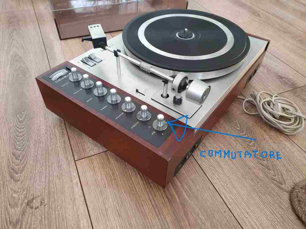

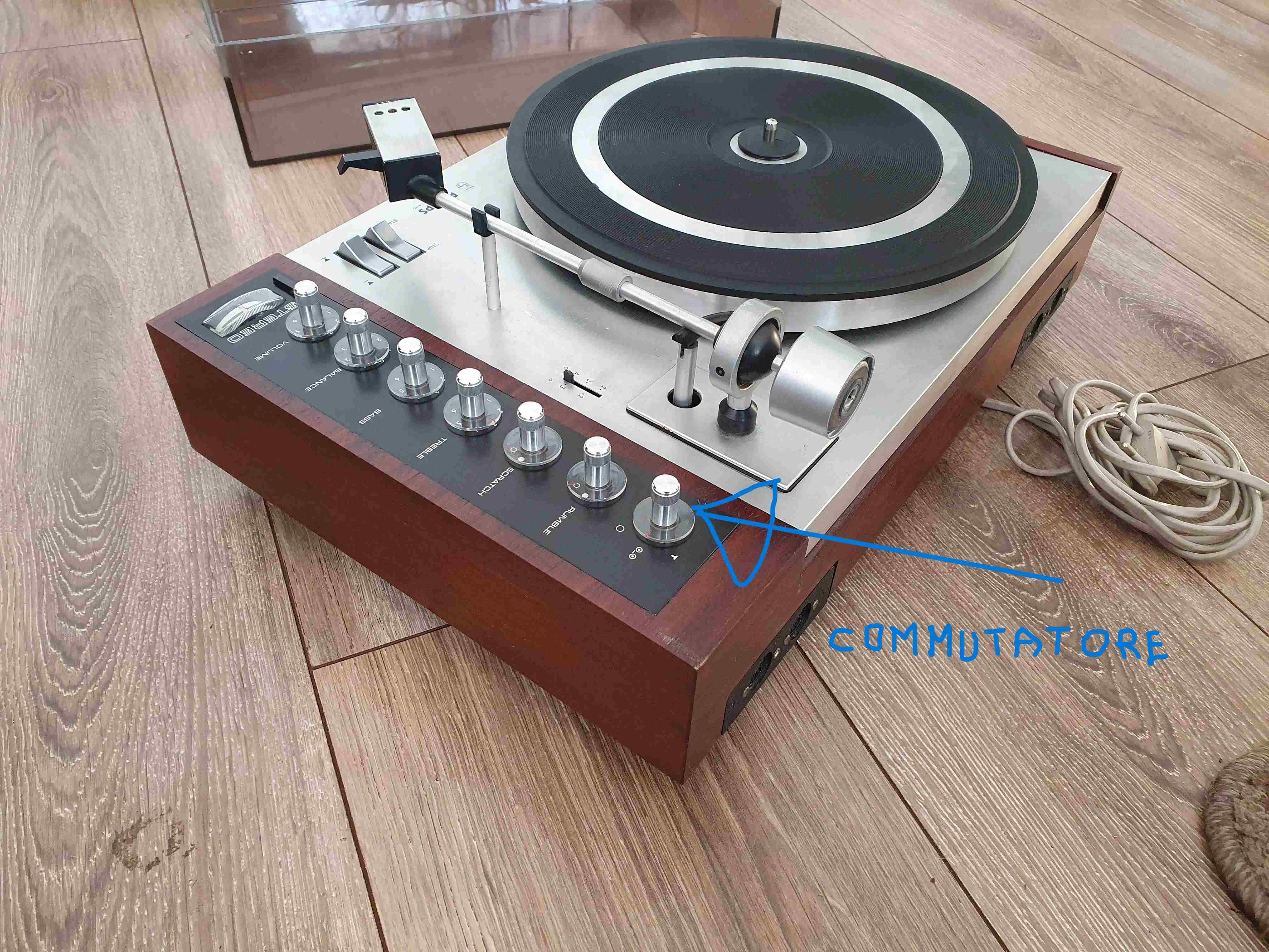

Preamplificatore per Giradischi
Gragnanese ha risposto a Gragnanese alla discussione in Radio - Stereo - Autoradio - HiFi - CD - DVD
Lo schema che hai postato è del preamplificatore ( schema che non avevo...) , dove lo hai trovato ? Posso avere file originale ? La commutazione avviene tramite la manopola segnata nell'immagine che allego . Commutazione che avviene correttamente . Segnale correttamente prelevato dai pin 1-4 Ho provato a collegare il PP500 al compatto stereo di un mio amico e ....stesso risultato audio in uscita dalle casse non al massimo delle potenzialità di detto compatto A questo punto penso che il PP500 non sia il Top dei preamplificatori Hai qualche prodotto migliore con piu segnale in uscita da suggerire ? Grazie a te e al mitico Livio sempre disponibile -
Frigorifero Samsung RF56M9540SR, un incubo fra dispenser che si ghiaccia e corrente che salta
andrespi ha risposto a andrespi alla discussione in Frigoriferi - Congelatori
Sì certamente, ma infatti in futuro farò così, prendo un frigo di marca diversa, che costi tipo la metà (ho visto che le altre marche fanno frigo/freezer americani o comunque grandi a quattro porte a metà prezzo o anche meno rispetto a samsung) e senza funzioni smart o display e senza macchina del ghiaccio con i soldi che risparmio poi uno si prende frigo/freezer di riserva magari più piccolino da 400-500 euro. E appunto come ghiaccio purtroppo mi sono ordinato da Amazon una macchina del ghiaccio a parte per resistere in sti giorni. Certo rimane la rabbia per aver speso 4mila euro (quindi non bruscolini, ma un patrimonio) su un frigo che si rompe ogni 2 per tre e si è rivelata una fregatura colossale che si rompe in continuazione. Insomma che un elettrodomestico si rompa, ci sta, però non è normale che si rompa 3 volte in 5 anni e mezzo. Altri modelli/marche come ho detto durano 10 anni minimo senza problemi. Certo purtroppo è stata colpa mia farmi ingannare dal marchio samsung. Avrei dovuto informarmi meglio, però quando spendo una cifra del genere ovviamente mi viene una rabbia se penso a tutti i problemi che mi ha dato. Per altro poi mi lascia titubante che per elettrodomestici, samsung abbia il centro di assistenza elettrodomestici più vicino a castelfranco, che è lontanissimo da dove sono io. (tipo 40 km) -
click0 ha iniziato a seguire Casi per avere contatore G4 o G6
Casi per avere contatore G4 o G6
click0 ha risposto a Marco L. alla discussione in Impianti Riscaldamento
Magari con 50m3 al giorno... Un G6 ci può stare altrimenti non ha senso -
molla torsione coperchio lavatrice lenta, possibile intervenire?
aisenauer ha risposto a aisenauer alla discussione in Meccanica
va bene, grazie ad entrambi per i consigli. Saluti -
molla torsione coperchio lavatrice lenta, possibile intervenire?
Stefano Dalmo ha risposto a aisenauer alla discussione in Meccanica
Su Eb.. a 14,50 € senza costi di spedizione -
Quale interruttore bipolare e/o magnetotermico a protezione di lavastoviglie- frigorifero - forno?
fireman90 ha risposto a fireman90 alla discussione in Installazione impianti elettrici civili e terziario
Ok, chiaro....grazie quindi i cavi/prolunga che alimentano i singoli elettrodomestici vanno bene da 1,5? -
molla torsione coperchio lavatrice lenta, possibile intervenire?
Stefano Dalmo ha risposto a aisenauer alla discussione in Meccanica
Io ti consiglio di comprarle . Visto il costo . -
molla torsione coperchio lavatrice lenta, possibile intervenire?
NovellinoXX ha risposto a aisenauer alla discussione in Meccanica
Si, ma sono durate poco; a casa (sui fornelli della cucina) non riesci a fare quello che si fa a livello industriale. Ma a parte tutto, e' proprio il sistema balordo fatto in estrema economia. -
Frigorifero Samsung RF56M9540SR, un incubo fra dispenser che si ghiaccia e corrente che salta
Alessio Menditto ha risposto a andrespi alla discussione in Frigoriferi - Congelatori
Guarda io riparavo i frigoriferi in ristoranti hotel mense carceri, ho preso più cancheri io quando dicevo che i frigoriferi (non piccolini…) dovevano essere fermati e vuotati per essere riparati, quindi sfondi una porta aperta, ma la sostanza non cambia purtroppo. Le tue lamentele sono giuste dal tuo punto di vista, dal punto di vista commerciale dei tecnici che devono venire è tutta un’altra cosa, non c’è nessun punto di incontro. Se posso darti un consiglio, che è quello che do sempre, è compra il frigorifero grande come ti serve ma il più economico di tutti, il più semplice con meno elettronica possibile, se hai la necessità di ghiaccio compra una macchina dedicata solo al ghiacciaio, e con quello che hai risparmiato ti compri un frigorifero di scorta da tenere in cantina imballato, da usare solo in emergenza. - Oggi
molla torsione coperchio lavatrice lenta, possibile intervenire?
aisenauer ha risposto a aisenauer alla discussione in Meccanica
@NovellinoXX azz non pensavo fosse così difficile... L'acciaio inox non funzionerebbe suppongo... ma alla fine sei riuscito a farle? @Stefano Dalmo si, ammesso di trovarle dovrebbero costare attorno a 20 euro. La lavatrice se ricordo bene è whirpool awe 6317 -
panasonic tx 28 md3c - trasformatore pilota orizzontale in corto
UomoInAmmollo ha risposto a UomoInAmmollo alla discussione in Panasonic
In attesa che qualcuno possa darmi qualche informazioni o consigli, ho iniziato a srotolare per vedere se quanto riporto possa in futuro essere di aiuto per altri. Sono 400 giri primario avvolti esternamente alla bacchetta e 55 giri secondario avvolti internamente (il corto era al 371 giro che proseguendo ha dato alla vista un bel rame carbone). Ho provato ugualmente a misurare e ho 5mH sul primario e 102uH sul secondario. Volevo prendere del filo nuovo ma non ho un micrometro per misurare i vecchi avvolgimenti, che a vista sembrano uguali. A naso e occhio mi sembra uno 0,15. -
Frigorifero Samsung RF56M9540SR, un incubo fra dispenser che si ghiaccia e corrente che salta
andrespi ha risposto a andrespi alla discussione in Frigoriferi - Congelatori
Comunque con quello che ho speso di sto frigorifero samsung (4mila euro) più il costo che ora mi verrà di riparazione, più la riparazione del dispenser ghiaccio fatta l'anno scorso (solo la seconda, la prima era in garanzia), mi sarebbe costato meno comprare un frigorifero/freezer di un altra marca (sempre 4 porte combinato) che ho visto a meno di 2 mila euro e cambiarlo ogni due anni. Per assurdo ne ho visto uno molto simile LG, quattro porte, con dispenser acqua ghiaccio a 1700. Cambiandolo ogni due anni e mezzo (ovviamente in maniera ipotetica) mi sarebbe comunque venuto meno rispetto a quanto ho speso di questo Samsung. Colpa mia, certamente ora so che mai più samsung per i frigoriferi vista la qualità. Purtroppo mi sono lasciato ingannare dal marchio, perché ho tutto samsung per altre tipologie di prodotti (telefoni, cuffie e orologi) e quindi ho pensato perché no, anche attratto dalle telecamera e funzioni smart. Invece è stato un errore madornale. -
Quale interruttore bipolare e/o magnetotermico a protezione di lavastoviglie- frigorifero - forno?
DavideDaSerra ha risposto a fireman90 alla discussione in Installazione impianti elettrici civili e terziario
Visto che il MT sul quadro è da 15A, metterne uno ulteriore a valle non avrebbe alcuna utilità. -
Quale interruttore bipolare e/o magnetotermico a protezione di lavastoviglie- frigorifero - forno?
fireman90 ha risposto a fireman90 alla discussione in Installazione impianti elettrici civili e terziario
Ovviamente il quadro risale ai primi anni 90 ma mai ha dato problemi ed i magnetotermici, così come il salvavita, in caso di necessità sempre sono intervenuti. Due magnetotermici sono per forza e luce della casa - l'altro per impianto cantina. Vorrei precisare che non è mia intenzione toccare il quadro, ma mettere un ulteriore magnetotermico (se me lo consigliate) a valle del quadro, prima degli elettrodomestici. -
Frigorifero Samsung RF56M9540SR, un incubo fra dispenser che si ghiaccia e corrente che salta
andrespi ha risposto a andrespi alla discussione in Frigoriferi - Congelatori
Per carità mi rendo conto che forse ora ho scritto con tono troppo alterato e non ragiono lucidamente. Quindi se sono sembrato alterato, mi scuso. Detto questo, non dico subito però non sono d'accordo che sia accettabile assistenza dopo una settimana. Non ho detto che vengano 24 ore su 24 entro un giorno, però neanche una settimana. Proprio perché parliamo di prodotti combinati (freezer/frigo/ghiaccio/acqua) e l'ho pagato migliaia di euro (allora me ne compravo uno da mille euro probabilmente avrei avuto meno problemi), è assurdo che si rompa 3 volte in 5 anni e mezzo. Conosco altre marche di frigoriferi/freezer combinati che sono durate a parenti e amici 10 anni prima di avere un problema!! (costati la metà o un terzo). Questo 3 volte in 5 e mezzo. Peraltro ho dato disponibilità a pagare anche extra se serve per l'uscita extra urgente, ma semplicemente non vengono prima. Comunque sì certamente dovevo avere un frigorifero/freezer di riserva e questa è colpa mia. (anche se ho seri dubbi che la maggior parte delle famiglie si tenga doppio frigo e freezer in casa). Infatti domani lo vado a comprare e lo terrò in soffitta di emergenza. Però trovo assurdo che se uno spende 4 mila euro di frigo e si rompe 3 volte in 5 anni e mezzo. Le prime due erano cose non urgenti (dispenser ghiaccio) e quindi ho tralasciato il fatto che venissero una settimana dopo per l'appuntamento. Però quando si sta completamente senza è assurdo che mi vengano una settimana dopo anche solo per la primissima ispezione. Detto questo in altri settori, incluso il mio (lavoro sul web), se gli sistemo problemi o anche solo gli dico "vengo fra una settimana" (e stiamo parlando di piccole realtà che hanno semplici siti vetrina), mi licenziano e si trovano un altro. Ma pure tornando a realtà più simili. Cioè per venire a riparare lavatrice, sono venuti in due giorni. E certamente era meno urgente di un freezer/frigo Per una cosa del genere venire a fare l'ispezione dopo una settimana lo trovo inaccettabile. Trovo assurdo che si lasci una famiglia senza un elemento essenziale per una settimana. Proprio perché poi non sanno manco cos'è rotto, quindi se non hanno il pezzo di ricambio, giusto, e vengono per niente, che fanno tornano tra un altra settimana? Quindi arriviamo a due settimane senza frigo? Almeno l'ispezione preliminare entro 1-2 giorni. -
Quale interruttore bipolare e/o magnetotermico a protezione di lavastoviglie- frigorifero - forno?
DavideDaSerra ha risposto a fireman90 alla discussione in Installazione impianti elettrici civili e terziario
Se la scatola è una 503 sostituisci la presa singola con 3 prese italiane 16A facendo entra-esci Fai 3 prolunghe di circa 1m con cavo 3G1,5 con maschio a pipa italiano 16A, presa universale (tedesca + italiana) porti le tre prese sotto al mobile e all'occorrenza stacchi le spine che ti servono. Consiglio di usare un colore diverso per quella a cui allaccerai il frigorifero (es nero e le altre prese bianche) così da vedere a occhio se il frigo è attaccato o no. I ponticelli nella presa a muro li farai con un cavo di dimensione opportuna (2,5mm^2). -
Quale interruttore bipolare e/o magnetotermico a protezione di lavastoviglie- frigorifero - forno?
reka ha risposto a fireman90 alla discussione in Installazione impianti elettrici civili e terziario
questo quadro se lo tocchi andrebbe rifatto. i due magnetotermici da 15A che fanno? -
Apertura basculante motore BFT
Fabio Orlandi ha risposto a Fabio Orlandi alla discussione in Cancelli elettrici
Ciao Roby... Avevo un po' di apprensione a mettere le mani alla programmazione e quindi ho iniziato con il sistema i collegamenti dei fili arancione e giallo come consigliato e il problema si è risolto. Adesso funziona tutto alla perfezione! Sei un grande! Infinite grazie per la tua disponibilità e competenza👍👍😉 -
Quale interruttore bipolare e/o magnetotermico a protezione di lavastoviglie- frigorifero - forno?
fireman90 ha inserito una discussione in Installazione impianti elettrici civili e terziario
Buongiorno, come da oggetto dovrei creare una linea dedicata per alimentare gli elettrodomestici in questione. Praticamente la stessa passerebbe esterna dai muri, camminando sotto la cucina sul pavimento, con cavo tripolare che si collega alla presa esistente a parete per il frigorifero, o meglio direttamente ai casi di alimentazione della presa, eliminando la stessa. E' una soluzione rabberciata ma l'unica possibile e mi eviterebbe, un domani, in caso di una semplice riparazione/verifica ad un elettrodomestico di NON intervenire sull'interruttore magnetotermico generale per operare in sicurezza. Quindi tra attacco linea volante dedicata ed uscite che alimentano i vari elettrodomestici, sempre volanti, vorrei anteporre un magnetotermico all'interno di una sua cassetta e con lavoro fatto ad hoc. Avendo nel quadro generale i magnetotermici di cui alla foto, quale caratteristiche dovrebbe avere affinché, se del caso, intervenga prima di quello generale? Grazie -
Stefano Dalmo ha iniziato a seguire Problema caldaia meteo mix24-28 csi Beretta
Problema caldaia meteo mix24-28 csi Beretta
Stefano Dalmo ha risposto a Sam82 alla discussione in Guasti/Problemi Riscaldamento
Bhe , le prime cose imputabili , sono il sensore sanitario e lo scambiatore , ma nulla vieta che sia il sensore sul circuito primario ,che funziona pure da riscaldamento. In quanto spegne la caldaia invece di farla modulare. Come hai pulito lo scambiatore ? -
mc1988 ha iniziato a seguire Trasformatore 400v 12v
Trasformatore 400v 12v
mc1988 ha risposto a Il Dottore 88 alla discussione in Quadri elettrici di bordo macchina
Alcuni costruttori (so per certo ebm papst) producono e commercializzano ancora ventole con alimentazione 24VAC, che ti eviterebbero complicazioni di sorta. A 12VAC non le ho mai cercate, ma forse (forse...) si trovano pure quelle. -
Alessio Menditto ha iniziato a seguire Frigorifero Samsung RF56M9540SR, un incubo fra dispenser che si ghiaccia e corrente che salta
Frigorifero Samsung RF56M9540SR, un incubo fra dispenser che si ghiaccia e corrente che salta
Alessio Menditto ha risposto a andrespi alla discussione in Frigoriferi - Congelatori
Andrespi capisco la tua collera, sei disgustato da Samsung quindi non ci provo nemmeno a tentare una difesa, volevo fare alcune considerazioni però: innanzitutto i frigoriferi sono macchine assolutamente particolari, non è come un forno una lavatrice una lavastoviglie che se si guastano al massimo non le usi e ti arrangi, ogni volta si rompe un frigo è un dramma, ma non solo tuo però, per tutti, perché è pieno di merce che deve stare al freddo. Detto questo, o hai un frigorifero da 100 euro sottocosto di riserva, o sei a piedi. Seconda cosa, ma dove è scritto che te lo devono riparare praticamente subito? Un frigo che non è neppure in garanzia, che poi manco quelli riparano subito, uno di 5 anni…ti informo che ditte milionarie che hanno frigoriferi che non si possono fermare, sottoscrivono contratti di manutenzione immediata ma la pagano profumatamente. Terza cosa, i frigoriferi americani complessi come il tuo, sono soggetti a guasti molto frequenti indipendentemente dalla marca proprio perché sono complessi, esattamente come le auto moderne che costano una follia e se c’è qualcosa da riparare sono migliaia di euro che volano, quando con un auto vecchia te la cavi con poco. Ultima cosa, proprio perché il frigorifero è una macchina complicata, non è un forno che se non scalda ci arrivi subito a cosa è, e appena riparato vedi subito se funziona o no, con i frigoriferi molti tecnici sono oggettivamente in difficoltà, perché la conseguenza di una riparazione non è immediata, ma richiede ore perché appunto il sistema raffreddi, e per essere sicuro tutto vada bene (vedi sbrinamento) devono passare per forza ore, cioè finché non sbrina non puoi sapere se sbrinerà bene ad esempio. Insomma spero che le mie considerazioni possano calmarti, ma ho il sospetto otterrò il risultato contrario… -
motore Hilti TE 706 Brushless
ame301184 ha risposto a ame301184 alla discussione in Elettronica Fai da te
Se qualcuno ha i dati del motore o riesce ad aiutarmi ne sarei grato. alla fine si tratta di un motore brushless, bisogna solamente pilotarlo.. Grazie mille. -
Stefano Dalmo ha iniziato a seguire Problema pompa sommersa
Problema pompa sommersa
Stefano Dalmo ha risposto a rednaxela1978 alla discussione in Pompe (Idraulica)
Posta qualche foto del sistema . Bisogna capire se il pozzo alimenta il serbatoio e poi altre utenze in parallelo o solo il serbatoio e a che pressione è il manometro . Magari descrivi la foto . -
Sam82 ha iniziato a seguire Problema caldaia meteo mix24-28 csi Beretta
Problema caldaia meteo mix24-28 csi Beretta
Sam82 ha inserito una discussione in Guasti/Problemi Riscaldamento
Buongiorno, ho un problema alla parte sanitaria sulla mia caldaia Beretta meteo mix 24-28 csi. In cucina l'acqua caldai arriva senza problemi (distanza caldaia 6mt). In bagno (9mt dalla caldaia) arriva altalenante, prima calda, poi tiepida e ancora calda. L'unico modo per stabilizzare l'acqua è aprire il miscelatore a metà così facendo esce meno acqua ma almeno segue la temperatura impostata a termostato. Ultimamente Però faccio fatica ad avere acqua calda anche se uso questo giochetto. Premetto che il difetto si presenta su tutti i miscelatori del bagno (doccia, bidet e lavandino). Ho provato a controllare i filtri che chiudono l'acqua in bagno ed è tutto apposto. Ho già smontato e pulito con prodotto apposito lo scambiatore sanitario della caldaia. Grazie a chi saprà aiutarmi.
