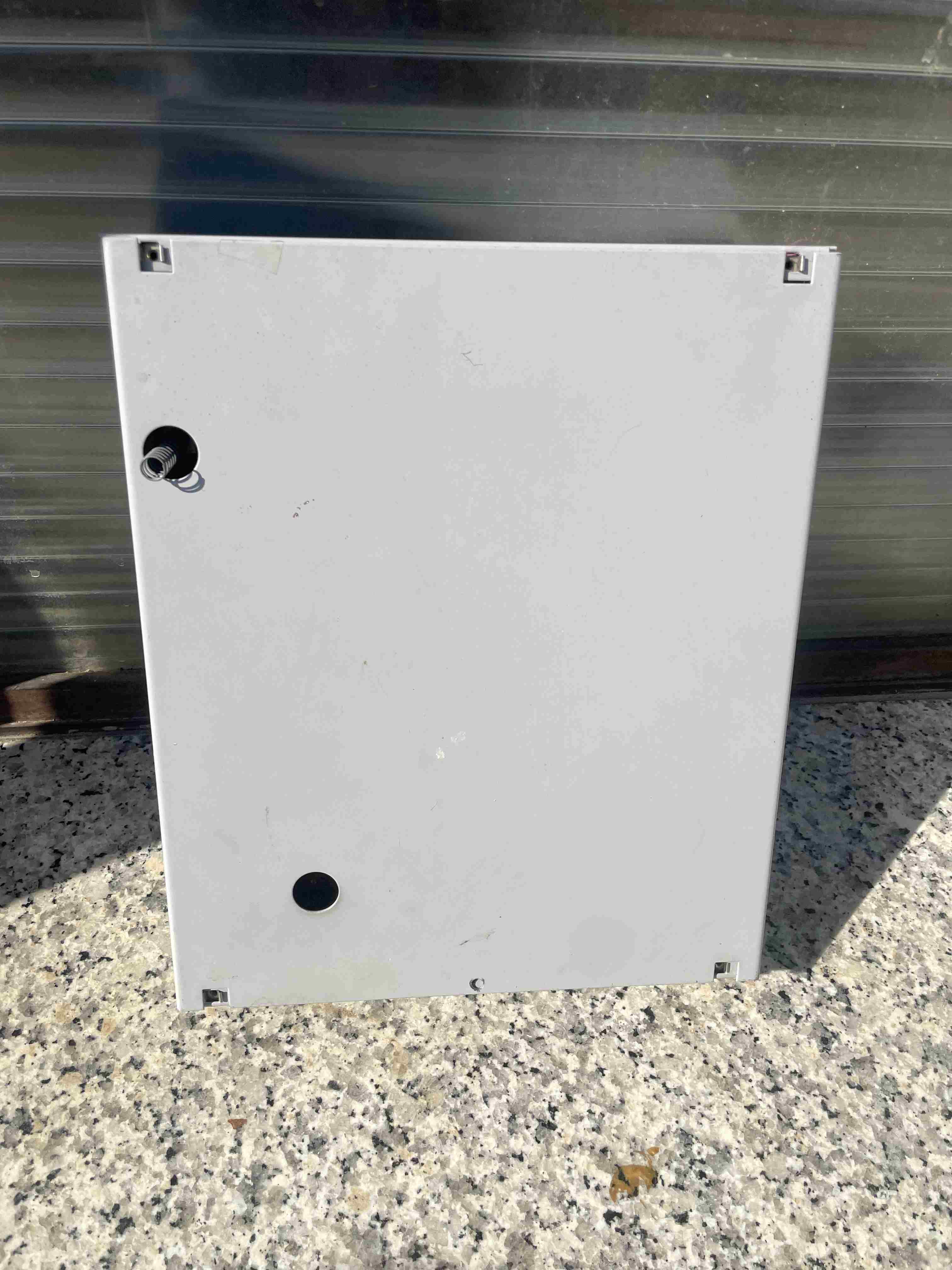

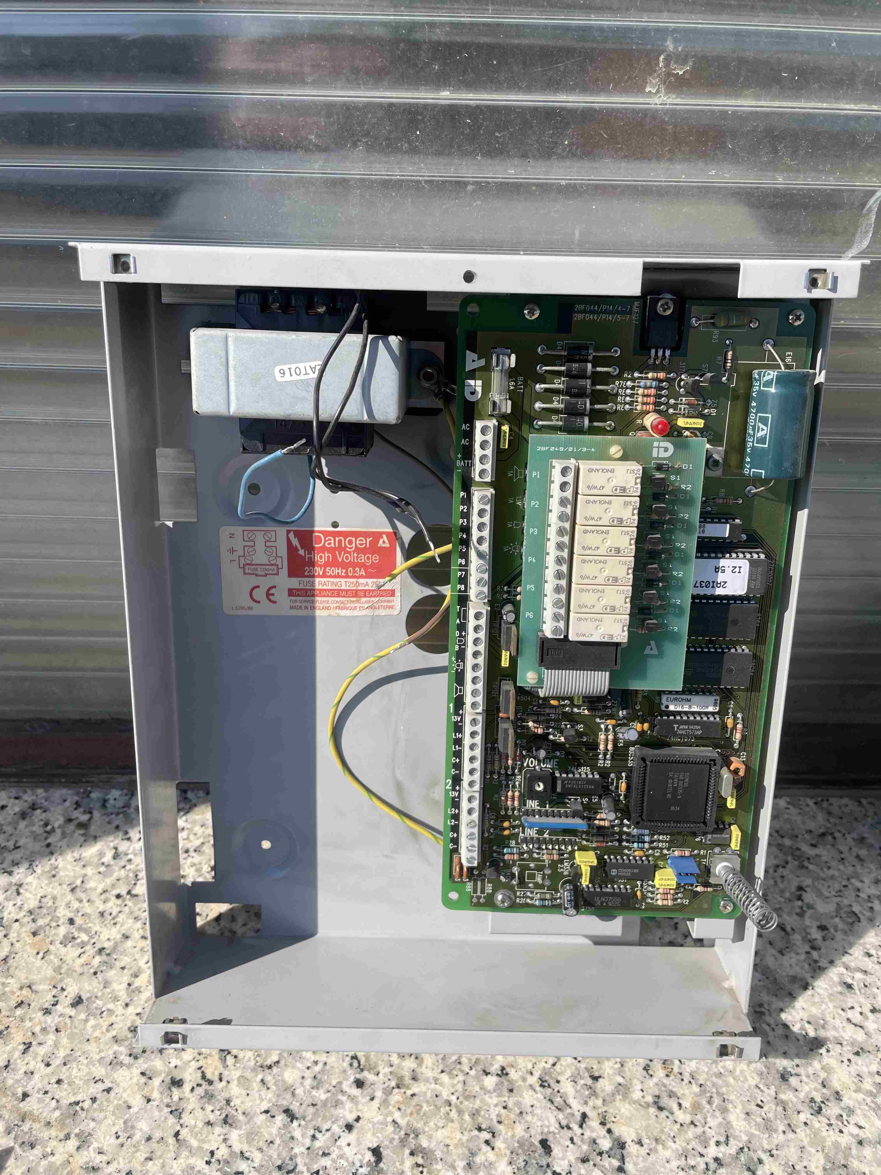

Linandalisim ha iniziato a seguire Che cos’è e se è vendibile
Vorrei sapere di cosa si tratta. Mi sembra una centralina antifurto. Se qualcuno può essere interessato. cell.3923647630 anche what’s up
Sì sì come funziona tramite impulsi ad una certa tensione che staccano le particelle di solfato dalle piastre ma dato che ci sono sia delle scatolette da applicare in parallelo si morsetti della batteria sia caricabatterie dedicati con fasi di desolfatazione io cercavo uno valido di quest’ultimo. Questa è la mia richiesta.
- Oggi
Baxi 14i scaldabagno fiamma pilota
Alberto7460 ha risposto a Alberto7460 alla discussione in Scaldabagno - Stufe - Condizionatori/Deumidificatori portatili
ho ricontrollato il pilota e' completamente pulito, il foro piccolo l'ho passato con un filamento di rame per essere sicuro al 100% anche se lo avevo gia' soffiato; apro l'acqua e ci mette un sacco prima che il pilota prenda e si accenda poi il bruciatore. Potrebbe essere la membrana che viene azionata dall'acqua in entrata che magari si e' deformata e non da la spinta necessaria affinche' arrivi la quantita' dovuta di gas al pilota? chiedo per esclusione. La distanza dell'apertura l'ho controllata su un altro pilota che avevo cambiato tempo fa perche' dava problemi il sensore di ionizazione e sono uguali. -
Gallonero ha iniziato a seguire Acqua sotto cesto verdura in frigo Beko
Acqua sotto cesto verdura in frigo Beko
Gallonero ha inserito una discussione in Frigoriferi - Congelatori
Salve togliendo il cestello inferiore delle verdure ho notato un accumulo di acqua ed uno strato sottile di ghiaccio sul fondo . Trattasi di frigo combinato Beko no frost da 360 lt del 2022. Il frigo ed il congelatore per ora vanno bene, ho asciugato ed adesso, dopo un paio di giorni, noto che comincia a riformarsi. Dentro questo frigo non è presente lo spillino per la disostruzione dello scarico. È segno di qualche problema? Cosa devo fare? Grazie -
Ferro rowenta non eroga vapore
jack-vc09 ha risposto a jack-vc09 alla discussione in Piccoli elettrodomestici
Intendo che per accedere a quella zona il coperchio è sul fondo..quindi devo ruotare tutta la caldaia (non intendo il componente singolo) a testa in giù per accedere a tutti i componenti, togliere anche il serbatoio acqua e fare le verifiche del caso quindi non possibile a ferro acceso. Potrei solo prolungare con spezzoni di cavo se possibile e portarlo fuori.. -
sergioCeron ha aderito alla comunità
Prelevare la tensione 220v, da cappa cucina
patatino59 ha risposto a wpim10 alla discussione in Schemi e applicazioni di circuiti elettrici
La cappa ha una luce oltre al motore ? Devi individuare e prelevare la 230 volt dalla linea della luce (che può essere una lampadina o un corpo illuminante a LED col suo Driver) Così facendo accendi la stripled dal comando luce della cappa. Se invece la cappa NON ha una luce, devi solo prelevare la linea dai fili che escono dal muro, e inserire un interruttore per la Stripled. (immagino che i 5 Ampere siano riferiti alla corrente assorbita a bassa tensione dalla striscia, altrimenti, a 230 volt avresti un carico di oltre 1000 Watt...) -
Ferro rowenta non eroga vapore
Stefano Dalmo ha risposto a jack-vc09 alla discussione in Piccoli elettrodomestici
Perché l’elettrovalvola sta sotto la caldaia , non ho capito , sai -
CeasarZappa ha aderito alla comunità
Prelevare la tensione 220v, da cappa cucina
wpim10 ha risposto a wpim10 alla discussione in Schemi e applicazioni di circuiti elettrici
Vi ringrazio delle risposte e spiego meglio. Io vorrei installare una striscia led sotto cappa e pensili . Assorbe 5 A, ho gia inserito interruttore e trasformatore. Ho cercato la 220 nei 5 fili che escono dalla pulsantiera ma alla fine ho capito che li non c'è la 220 in alimentazione. Infatti come si vede nelle foto ho collegato il trasformatore ad una coppia di fili ma quando accendo i led parte anche la ventola. Io non trovo i tre fili dell' alimentazione. Allego alcune foto . -
Ferro rowenta non eroga vapore
jack-vc09 ha risposto a jack-vc09 alla discussione in Piccoli elettrodomestici
Dovrei farlo con il ferro in funzione ma non posso mettere la caldaia sotto sopra durante il funzionamento..voi come fate in questo caso? -
Ferro rowenta non eroga vapore
Stefano Dalmo ha risposto a jack-vc09 alla discussione in Piccoli elettrodomestici
Potrebbe , ma Va verificato il circuito che comanda l’elettrovalvola . cavo nero Proveniente dal ferro -
Aton storage impianto di accumulo con batterie pylontech
effegi61 ha risposto a effegi61 alla discussione in Fotovoltaico
Eccomi, scrivo solo adesso in quanto oggi, forse, si scriverà la parola fine sulla vicenda. Dopo circa 4 mesi abbondanti dal riconoscimento di sostituzione in garanzia sono arrivate le batterie. Sono BST, non più Pylontech, non ho capito se nuove o, più probabilmente, rigenerate; ci vorrà qualche giorno per capire la capacità, vi farò sapere. Le batterie sono dovuto andare a prendermele ed installarmele da solo, altrimenti avrei dovuto aspettare ancora una settimana, ho preferito così perchè da qualche giorno molto probabilmente a causa delle Pylontech oramaii ridotte a meno di un condensatore, l'inverter che si spegne totalmente dopo un paio d'ore di funzionamento, lo riavvio e dopo qualche ora si spegne di nuovo; Vi risulta un comportamento del genere? Comunque la sostituzione è semplice, basta rispettare gli indirizzi del 485 che sono diversi dalle Pylontech. Forse bisognerà aggiustare i parametri di monitoraggio, lo dico perchè la app mi indica che la batteria magari di poco (70-90 W) ma contribuisce sempre all'alimentazione della casa, non so se sia un fatto voluto o semplicemente si tratti di una scalibrazione .Al momento quindi bene, pregherei comunque mgaproduction di fornirmi la documentazione appena può. Riassumendo, sempre che il tutto si concluda per il meglio e che le "nuove"? batterie fornite abbiano una capacità accettabile, NON mi sento di consigliare ne Il produttore Aton ne il distributore green energy, non tanto per la qualità dei prodotti, (un pacco di batterie fallate ogni tanto ci può stare) ma quanto per la scarsa assistenza tecnica verso il cliente, manifestata con il palleggiamento di responsabilità tra produttore, rivenditore e installatore (ed io trottola che mi sbatto su tutti e tre), per la negazione dell'evidenza rispetto ai malfunzionamenti ( già da 4 anni) chiaramente esposti e documentati da una persona che, come me, proprio a digiuno di elettrotecnica non è; per l'impossibilità di interagire direttamente con la casa produttrice, unica che può gestire la macchina da remoto, obbligando a passare tramite l'installatore che di tempo ne ha poco e con la nota perdita di tempo e di informazioni che si ha con il gioco del telefono senza filo, per cui si parte con palla e si finisce con pollo. Vi aggiornerò con qualche dato appena disponibile, buona giornata. -
Collegamenyy tu o urmet 1130/3d con ring Intercom
dagnir ha inserito una discussione in Citofoni, videocitofoni e intercomunicanti
Buonasera, è un urmet 1130/3d con ring intercom. qualcuno riesce a capire come mai fallisce il test ? I morsetti occupati dal mio citofono sono 1-2-6-7-9. Configurato con l’assistenza C-2 → verde/1 C-3 → nero 2 C-4 → bianco/6 C-5 → rosso/9 C-6 → giallo/7 Mi restituisce errore p16-160 -
michpao ha iniziato a seguire inverter da configurare EAsun power mod SMH III-4 WIFI
inverter da configurare EAsun power mod SMH III-4 WIFI
michpao ha risposto a proni alla discussione in Fotovoltaico
Non capisco la foto che hai postato ? é di una telecamera 🙄 Guarda qui (cliccando nella scritta sotto) c’è qualcosa in merito all’inverter in Italiano e se fai ricerche con Google digitando il modello troverai anche dei video … https://it.manuals.plus/ae/1005009870395944 -
Quindi te dici di cambiarli: mode, indirizzo registro e puntatore gestiti da una catena ciclica che cambia i dati e lancia successivamente il REQ? Il puntatore come lo gestisco? Posso dichiararlo come variabile?
Livio Orsini ha iniziato a seguire Motore sollevatore auto bruciato in seguito a blackout
Motore sollevatore auto bruciato in seguito a blackout
Livio Orsini ha risposto a and.1974 alla discussione in Altro su impianti elettrici civili
Se il motore non era in funzione, quindi il circuito di alimentazione era aperto, non c'era alcuna tensione ai suoi capi. Quindi impossibile che picchi di extra tensione possano averlo danneggiato. Solo se un fulmine avesse colpito l'impianto elettrico avrebbbe potuto bruciare il motore, ma in quel caso avresto avuto talmente tanti altri danni che avresti già capito cosa fosse accaduto. -
Desolfatatore batteria AGM
Livio Orsini ha risposto a burida62 alla discussione in Elettronica generica
Hai letto come funziona un desolfatatore? -
pigroplc ha iniziato a seguire Modbus RTU READ/WRITE
Parametrizzi lo stesso blocco e ti crei una catena sequenziale che vada a leggere e scrivere in alternativa. Idem per altri componenti sempre con lo stesso blocco. Viene cervellotico? SI, infatti è uso comune mettere la schda profinet e si risparmia tempo, codice e nervoso.
- Ieri
beppe18 ha iniziato a seguire Saeco SuperAutomatica - Problema gettoniera
Saeco SuperAutomatica - Problema gettoniera
beppe18 ha risposto a Giacdony alla discussione in Piccoli elettrodomestici
Ciao io potrei avere la bobina del dosatore della magic delux saeco ti ho mandato un messaggio Beppe18 -
Ferro rowenta non eroga vapore
jack-vc09 ha risposto a jack-vc09 alla discussione in Piccoli elettrodomestici
In pratica una volta accesa inizia ad uscire il vapore correttamente, anche azionando il pulsante più volte. Come effettuo una pausa di circa 30 secondi smette di uscire e non si sente più l’elettrovalvola mentre si sente partire la pompa. A questo punto potrebbe essere la scheda invece che l’elettrovalvola? -
Videocitofono Urmet domus scout 1204 automazione apertura cancello
Pakk82 ha risposto a mike_8976 alla discussione in Citofoni, videocitofoni e intercomunicanti
Buoma sera mi collego alla discussione. Io devo fare sullo stesso citofono la chiamata studio medico. Tra 6 e 9 il contatto pulito dell apriporta. Per azionare invece il relè quando qualcuno suona dove devo collegare infili che vanno alla bobina relè. Nel classico Urmet la collego tra 7/ca e 6. Ma in questo citofono non va -
Aiuto per motore somfy basculante a sbalzo
ROBY 73 ha risposto a steno3 alla discussione in Cancelli elettrici
Potrebbe essere, non lo conosco proprio, però in effetti potrebbe essere che essendo un pezzo "raro e prezioso", lo facciano appunto pagare caro, del resto (di certo non per darti una colpa, ci mancherebbe), però tra le decine e decine che ci sono nel mercato, hai scelto forse l'automazione più "stramba" per un basculante, alla Somfy lasciamogli pure fare motori tubolari per tende e tapparelle che sono buonissimi, ma per il resto direi di passare oltre, poi è un mio pensiero personale. Ok prova, poi facci sapere e vedere allora -
Elvox 838 e Urmet 1130/16
ROBY 73 ha risposto a Freddydomina88 alla discussione in Citofoni, videocitofoni e intercomunicanti
Mannaggia ai muratori, a volte bisognerebbe togliergli la cazzuola dalle mani e mandarli a casa prima che comincino a lavorare, piuttosto di fargli fare certi lavori 🤣 -
Elvox 838 e Urmet 1130/16
ROBY 73 ha risposto a Freddydomina88 alla discussione in Citofoni, videocitofoni e intercomunicanti
Ok, così scartiamo la possibilità del ronzatore difettoso. Nei primi vecchi 831 andava fatto un ponte fisico con un pezzo di filo tra i morsetti 0 e 3, poi con il passare degli anni lo facevano già da fabbrica con un ponte interno, però non mi ricordo proprio se fosse così anche per gli 838, ma c'è anche da dire che ponte o non ponte, i campanelli non funzionerebbero per nulla nemmeno ai tuoi vicini, quindi scartiamo questa ipotesi. Quindi adesso partiamo con un altro approccio...., se dal lato alimentatore e/o citofono sai qual è il filo della "tua" chiamata, riesci a testarlo se è integro con il capo che è collegato nel pulsante della targa esterna mettendo il tester in Ohm? Se questo filo lo colleghi nel morsetto CA e lo 0 dell'838 con il 6 del 1130/16, premendo il pulsante esterno, il ronzatore suona? Ripeto un'altra domanda che ti avevo già fatto nel primo post: Intendo dal lato citofono. Hai già individuato i fili che erano collegati nei tre (o meglio due) pulsanti ausiliari per l'accensione delle luci scale e apri porta secondaria? Ma per curiosità, per caso sai cos'è successo a quel "povero" 838 che è tutto distrutto? -
Motore sollevatore auto bruciato in seguito a blackout
Maurizio Colombi ha risposto a and.1974 alla discussione in Altro su impianti elettrici civili
Direi proprio di no, per i motivi che ti hanno già scritto. -
Grazie. Per favore potresti spiegarmi il settaggio?
