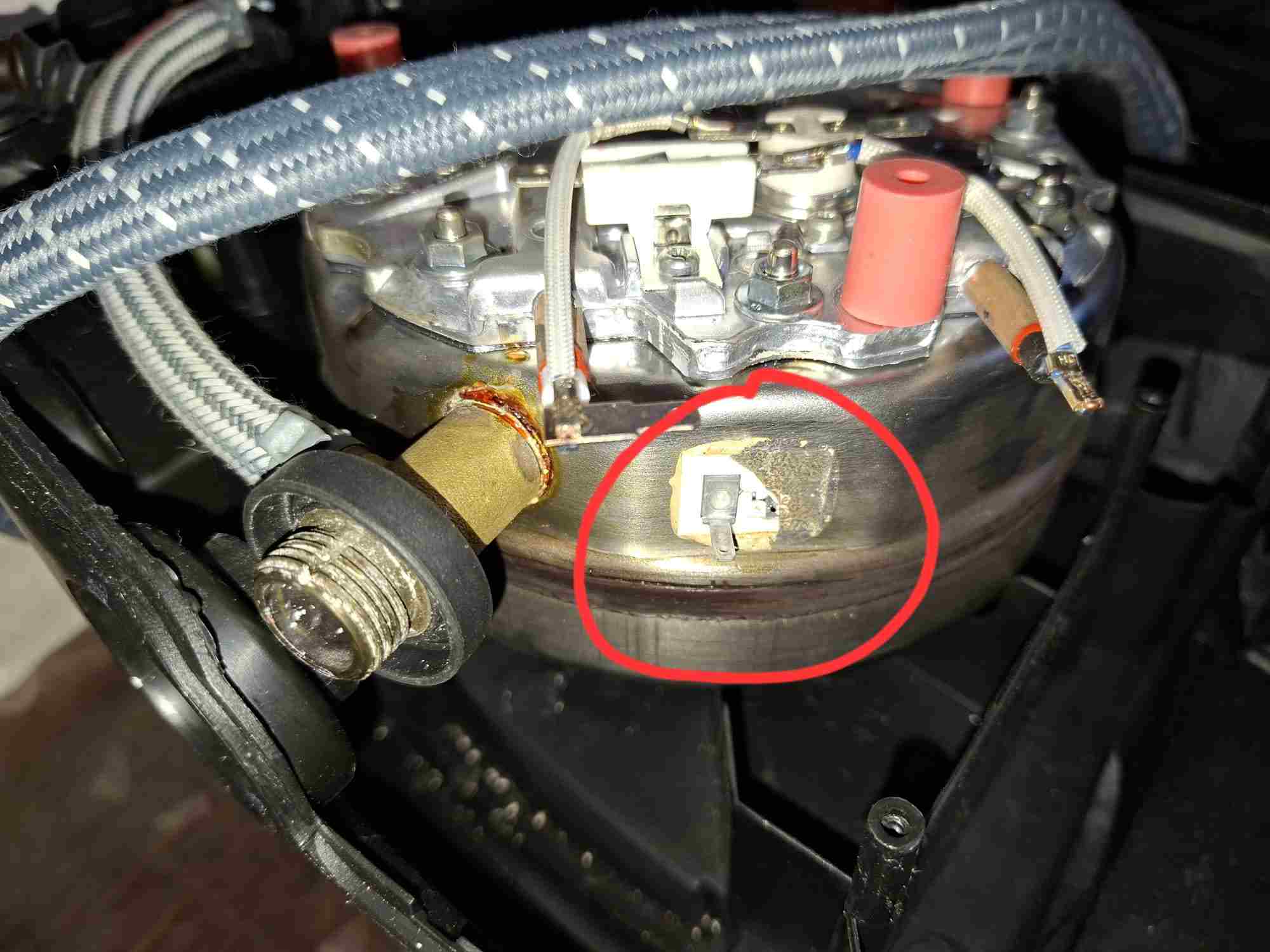

etabetael ha iniziato a seguire videocitofono urmet explorer 7101
videocitofono urmet explorer 7101
etabetael ha inserito una discussione in Citofoni, videocitofoni e intercomunicanti
saluti a tutti,dovrei sistemare un vecchio impianto videocitofonico urmet con alimentatore 7073/1(anni 80)e posti interni appunto videocitofoni explorer 7101.Siccome la telecamera non funziona piu(vidicon),e non funziona neanche piu il portiere esterno,mi e stato chiesto se potevo far funzionare solo la fonia.La domanda é se posso sostituire il vecchio alimentatore 7073/1 con un semplice 786/11.Il dubbio é sulla chiamata….nel senso,il videocitofono explorer ha gia il ronzatore tradizionale o il PS genera una nota?scusate la lungaggine,spero almeno di aver spiegato bene il problema e il dubbio ciao e grazie -
Da quel che ho appreso, studiando sui libri, e parlando anche con gente che ci lavora, la risposta che ti posso dare è: "La potenza (e la corrente) dell'inverter deve essere sempre uguale o, preferibilmente, superiore a quella del motore che deve comandare." Se l'inverter è sottodimensionato rispetto alle specifiche nominali del motore, rischi quanto ti ha detto anche Livio. E non importa se il carico da manovrare con quel motore è inferiore alle potenzialità del motore stesso, ci sono vari altri motivi per cui rischi grossi danni, al motore stesso ma soprattutto al povero inverter.
Consiglio se abbandonare lo scaldabagno a gas per passare a quello elettrico
reka ha risposto a sawyer0 alla discussione in Scaldabagno - Stufe - Condizionatori/Deumidificatori portatili
e quanto è la somma delle 12 bollette dopo l'eliminazione dei fuochi? poi passando all'elettricità: togliendo solo il canone iva, mediamente quant'è il costo al kWh? -
integrato smd doppio step down
maxim65 ha risposto a maxim65 alla discussione in Componenti elettronici ed equivalenze
La scheda è scollegata da tutto ma ho anche dissaldato il diodo e la bobina ma il corto sembra proprio sull'uscita del chip che và al diodo e la bobina. -
Va bene così o è un disastro pronto a scoppiare?
mc1988 ha risposto a _gianluca_ alla discussione in Altri argomenti elettrici
Penso anch'io... -
integrato smd doppio step down
Nik-nak ha risposto a maxim65 alla discussione in Componenti elettronici ed equivalenze
Il corto è a monte o a valle della bobina? - Oggi
Raffo84 ha iniziato a seguire Ferro da stiro Rowenta DG8962
Buon pomeriggio, ho un problema con un ferro da stiro a caldaia Rowenta DG8962. L'elettrovalvola per il vapore attaccava a singhiozzi da qualche giorno poi non ne ha voluto sapere più. ho misurato con il tester il magnete sull'elettrovalvola e mi da dei valori quindi presuppongo che sia da sostituire per la parte meccanica. Nello smontare il corpo caldaia si è rotta quella piastrina bianca attaccata alla caldaia e due fast sopra. credo sia un sensore, tipo un consenso termico. Si può sostituire in qualche modo? Ho letto da qualche parte che si può mettere un termistore 100K 300°C attaccato alla caldaia ma non ho idea di cosa prendere. Se potete postarmi un link o cose del genere. Chiedo scusa per il linguaggio poco tecnico. Grazie in anticipo a chi mi darà una mano. Raffo84
piergius ha iniziato a seguire magnetotermico che scatta quando disattivo shelly smart plug del fotovoltaico plug & Play
magnetotermico che scatta quando disattivo shelly smart plug del fotovoltaico plug & Play
piergius ha risposto a NDR113 alla discussione in Interruttori differenziali, magnetici e termici
Informatica o Elettrotecnica ciò che conta sono i Dati ... Principalmente : . come è organizzato il Quadro Elettrico, Interruttore Generale =...... ? Es. Magnetotermico C25 Sotto di esso = ..., ..., ..., ... ? Es. Differenziale Idn30mA Tipo AC per Luci; Differenziale Idn30mA Tipo A per Servizi ; Differenziale Idn30mA Tipo F per F. M. . E così via i vari MagnetoTermici sotto ciascun Differenziale . - .. dati riportati sugli Automatici che intervengono E / o relative foto . Fai sapere ! - Presumibilmente l' Automatico che interviene si ritrova troppi Carichi sulle spalle, compresi i Filtri di Rete che provocano circa 2mA di Dispersione Fisiologica ciascuno . Specialmente i Differenziali ad intervento istantaneo di Tipo AC con il simbolo [~] devono lavorare sotto i 10mA, per conservare un certo margine per i vari Disturbi presenti in Rete . Lo chiamano Plug & Play, ma va coordinato con il resto dell' Impianto Elettrico . Tra l' altro è necessario verificare che la sua presenza non vada a scapito della Sicurezza delle Persone, nelle situazioni in cui è necessario che il Differenziale intervenga . - Io gli porterei una Linea diretta dal Centralino con Magnetotermico e Differenziale indipendenti, di TipoA AP-R ( = SuperImmunizzato) ; oppure Tipo F, come prescritto dal Produttore . E sarei più tranquillo . - Buona serata ! -
Info per schede preistoriche - Elettronica San Giorgio
kormoran ha risposto a kormoran alla discussione in Altro su elettronica
Ahimé, qui non si può portar fuori nulla, sito militare. Quello che viene buttato viene proprio buttato, e se pensano che qualcuno lo possa recuperare lo distruggono prima. Anche secondo me sono di qualche vecchio CN, ma non ho idea di quale possa essere. Speravo almeno nell'identificazione del tipo di bus, quei tre connettori Cannon messi così sono abbastanza particolari... -
Aprire cancelletto esterno con pulsante aggiuntivo.
Marchetti ha risposto a Marchetti alla discussione in Citofoni, videocitofoni e intercomunicanti
Ok, il tester c'è l'ho, adesso faccio queste prove e poi ti aggiorno, grazie per la pazienza. -
Il carico è certo, l'assorbimento è certo (non sto a dilungarmi perchè), la mia domanda era molto più teorica e banale, esulando dal discorso pompa che forse crea confusione, ho posto un quesito diverso (posto anche all'altro utente) portando questo esempio Ho una gru che solleva un certo peso X che lavora con un motore asincrono 11kW @50Hz, senza alcun problema, è il suo motore di fabbrica Il motore è azionato da un inverter da 15kW nominali che fa sollevare il peso X a 50Hz, dopo una piccola rampa di accelerazione Un giorno il motore viene rubato, e per qualche motivo viene sostituito con un motore da 18,5kW Quindi ho stessa gru, stesso peso X, stesso inverter, stessa velocità di salita, tutto uguale, è cambiato solo il motore
Conversione a scarico ventilato
shadyeclipse ha risposto a shadyeclipse alla discussione in Lavatrici - Asciugabiancheria
sisi hai ragione, il mio "sulla pipetta" era facilmente male-interpretabile, intendevo quello che hai scritto tu. Sapevo già dell'archetto e della corretta posizione grazie ad altri thread. Tutto chiarissimo, grazie a tutti -
Raffo84 ha aderito alla comunità
Va bene così o è un disastro pronto a scoppiare?
reka ha risposto a _gianluca_ alla discussione in Altri argomenti elettrici
dalla foto sembrano connesse, anche perchè non capisco il metterle assieme isolate. -
Vabbè.....lasciamo perdere, grazie e saluti
integrato smd doppio step down
maxim65 ha inserito una discussione in Componenti elettronici ed equivalenze
Ho una scheda di una stampante canon che seppur riceva in ingresso le due alimentazioni 32 e 24 volt non dà segno di vita. Sopra la scheda vi è un integrato texas che da come è collegato risulta un doppio step down ed altro che però cercando con la sigla non riesco a trovato.Ho riscontrato un corto di una delle due uscite che agiscono sulle due bobine in corto verso massa. Qualcuno sà che componente sia? Grazie Massimo -
Ciccio 27 ha iniziato a seguire Problemi su lavastoviglie ariston hotpoint lfta+2164
Problemi su lavastoviglie ariston hotpoint lfta+2164
Ciccio 27 ha risposto a Lele7090 alla discussione in Lavastoviglie
Troveresti là sotto dell'acqua se lampeggia solo il primo led a sinistra. Guarda invece in cima all'elenco delle discussioni. -
Ctec ha iniziato a seguire Info per schede preistoriche - Elettronica San Giorgio
Info per schede preistoriche - Elettronica San Giorgio
Ctec ha risposto a kormoran alla discussione in Altro su elettronica
Secondo me sono schede di un controllo CNC. Marcature integrati del 83 e connettore del 84, quindi prima metà anni '80. Adoro quelle schede, se le buttano mandatele a me, pago la spedizione. -
Win 10 dopo ultima aggiornamento problema con la rete
stefano_ ha risposto a stefano_ alla discussione in Windows
confermo, il colpevole è laggiornamento KB5065429 l'ho disinstallato ed è ripartito tutto ma dovrei capire il problema e trovare una soluzione !! grazie. -
Inverter più piccolo del motore
Livio Orsini ha risposto a MATTHEW80 alla discussione in Inverter AC
Io quello che dovevo scrivere l'ho scritto. Il problema è tuo e la decisione è solo tua. -
Mister_X_ ha iniziato a seguire HMI Siemens comfort panel
Buongiorno a tutti, avrei alcune domande riguardo la programmazione di un pannello hmi Siemens comfort 15". E' possibile aprire una pagina o un pop-up attraverso il comando da plc? Per esempio alzo un bit e mi appare la pagina, quando lo abbasso sparisce Le finestre di gestione allarme/ricette native Siemens, è possibile nasconderle mettendo davanti ad esse immagini o figure? Da quel che ho provato prevalgono sempre su tutto Mi esce spesso in simulazione l'errore del superamento delle 128 tags, è normale? Grazie.
Va bene così o è un disastro pronto a scoppiare?
mrgianfranco ha risposto a _gianluca_ alla discussione in Altri argomenti elettrici
Neutro e terra saranno isolate fra loro e nastrate insieme non collegate insieme.. -
problema cancello faac , fotocellule ballerine.
teo kojak ha risposto a teo kojak alla discussione in Cancelli elettrici
foto da fuori o devo togliere il coperchio ? Ok provero' a smontarle e controllare la questione ragnatele e faro' foto sia fuori che dentro. siamo devoti😊. Comunque non e' un cancello che ce l'ha mandata liscia in questi trent'anni,non credere...ma ci siamo difesi con dignita'. Un avversario ostile ma leale. -
Amazon Ring compatibile con videocitofono Bticino 344652 (non mi interessa il segnale video)?
Ggiovanni ha risposto a ryu_san alla discussione in Citofoni, videocitofoni e intercomunicanti
Lo screen proviene dalla stessa fonte che hai usato tu per verificare la compatibilità. La non compatibilità non dipende dal modello del citofono ma dalla tua particolare configurazione. Se il citofono apre più porte, ring ti dice nel 99% dei casi che non é compatibile. Se tu lo userai per aprire una sola porta o se c'è un commutatore sull'impianto, generalmente potrai comunque usarlo, ma non sappiamo se é il tuo caso. 100€ possono fare la differenza, eccome, non sindachiamo 🙂 era solo un consiglio disinteressato -
Va bene così o è un disastro pronto a scoppiare?
_gianluca_ ha risposto a _gianluca_ alla discussione in Altri argomenti elettrici
Si esatto -
Consiglio se abbandonare lo scaldabagno a gas per passare a quello elettrico
sawyer0 ha risposto a sawyer0 alla discussione in Scaldabagno - Stufe - Condizionatori/Deumidificatori portatili
Siamo tra i 90/105 smc nei 12 mesi.
