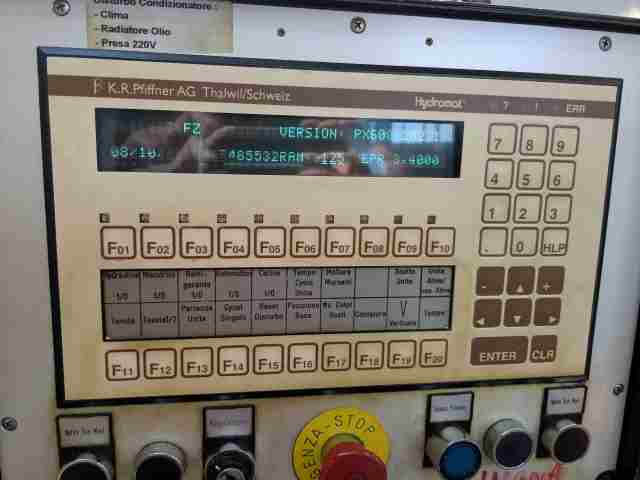

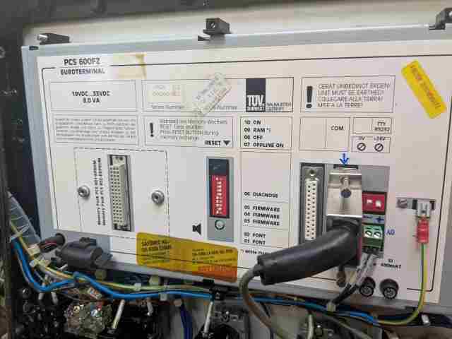

Mivar 28 S1 Stereo - centratura orizzontale
frapenas ha risposto a frapenas alla discussione in Mivar
Ho controllato tutte le tensioni attorno al 2029 2 6v - 5.8 3 3v - 2.8 7 1.5 - 1.3 8 12v - 11.5 10 2V - 3 11 1.5 - 1.6 14 1.7 - 1.2 22 5.8v - 5.8 23 2v - 2.4 24 4.8 - 4.8 25 12v - 11.2 26 3.5 - 5 27 2v - 2v rispetto a quanto indicato a schema e mi sembrano tutte ok. Non so più cosa guardare... -
Ricarica ottimale batteria 12v agm
Livio Orsini ha risposto a filippo75pg alla discussione in Elettronica generica
La ricarica con limite di corrente compreso tra 1/20 e 1/10 della capacità della batteria, è il miglior compromesso tra velocità di carica e stress della batteria. Se la corrente di carica è in feriore ad 1/20 della capacità, si allunga il tempo di carica, ma la batteria non ne risente, anzi lo stress è ancora più ridotto quindi è un bene per la vita della batteria. -
impianto off grid con inverter in rete
Livio Orsini ha risposto a salvo355 alla discussione in Fotovoltaico
Difficoltà accesso remoto dopo aggiornamento
Water ha risposto a Water alla discussione in Altro su PLC Schneider
grazie Livio -
Inverter più piccolo del motore
Livio Orsini ha risposto a MATTHEW80 alla discussione in Inverter AC
No questo non è per niente certo, perchè un motore che assorbe 11kW elettrici renderà al pià 10kW meccanici, quindi avrebbero accoppiato un motore da 10kW, non certo uno da 18kW. Non è possibile vedere il data sheet della pompa o, almeno, conoscere marca e modello? NOO! La rampa è di velocità!! Comunque quello che avevo da dire te l'ho detto. Senza dati certi non intendo aggiungere altro. Inoltre è inutile fare ipotesi. Quel motore avrà una corrente di targa ben precisa e l'inverter che lo pilota deve essere in grado di erogare, in modo continuativo, una corrente uguale o maggiore. Punto. Se la capacità di erogazione di corrente dell'inverter è minore del valore della corrente di targa del motore, il funzionamento non è garantito. Addirittura, in alcune condizioni, il motore potrebbe andare in stallo cioè bloccarsi. -
AlbertoPeron ha iniziato a seguire Lauer PCS 600FZ
Buongiorno, ho 2 pannelli Lauer PCS 600FZ, uno si è sprogrammato. è possibile leggere il programma da quello funzionante e scriverlo su quello vuoto? chiedo : - software seriale - pinout cavo - manuale pannello Grazie!! pannello : - PCS 600FZ - vers. 112.3 - 3514B19A
Se eroga una corrente maggiore non ci sono problemi. Se vuoi sostituire il trasformatore al vecchio, basta che ne usi uno con le medesime caratteristiche elettriche del precedente. Il problema saranno le dimensioni meccaniche: difficilmente potrai repererire un trasfo con eguali caratteristiche elettriche e meccaniche.
Ricarica ottimale batteria 12v agm
NovellinoXX ha risposto a filippo75pg alla discussione in Elettronica generica
Se hai un caricabatterie "intelligente" dipende dalle curve di carica impostate nel firmware del processore. Generalmente iniziano effettuando una carica a corrente costante ( in genere la corrente massima erogabile dal caricabatteria), poi segue una fase a tensione costante, per poi finire con una corrente di mantenimento. Ciò si traduce in un allungamento del tempo di carica come normalmente calcoliamo. Un pratica, il tempo per una carica totale si raddoppia. Lo puoi rilevare dalle istruzioni del caricabatteria, che in genere indica il tempo di ricarica, ma con una batteria scarica al 50%(magari scritto in piccolo in una nota a piè pagina) Per la tua batteria da 100Ah con 4 A di corrente massima ci impiegherai circa 36 ore se completamente scarica. N.B. una batteria al PB da 12V e' considerata completamente scarica quando la tensione scende sotto i 10,7V (inizia la solfatazione) Se per te sono accettabili le ore di attesa per la ricarica, alla batteria una ricarica, diciamo, "lenta" fa solo bene. - Oggi
Motorino avviamento CC con avvolgimenti diversi
Livio Orsini ha risposto a Maverick87 alla discussione in Motori - Generatori
Si gli ingobri che con il multifilare sarebbero maggiori e, soprattutto, la rigidità. Tieni conto che le correnti in gioco, specialmente il picco iniziale, muovono i conduttori e, nel caso di un multifilare tenderebbe a deformarre la matassa. Queste son le ragioni per cui si tende ad usare la piattina e non un miltifilare. -
impianto off grid con inverter in rete
Simone Baldini ha risposto a salvo355 alla discussione in Fotovoltaico
La funzione anti-islanding è intrinseca in tutti gli inverter on grid. Il guasto della sicurezza solitamente blocca l'inverter, cioè non si connette e non produce anche se c'è rete. Che possa bloccarsi in erogazione è improbabile, cioè in mancanza della frequanza di rete si disconnette, nel caso di abbassamento di tensione va in errore disconnettendosi, non potrebbe continuare ad immettere, ma anche se continuasse ad erogare non credo che possa avere vita lunga. Il discorso di dichiarare l'impianto serve per diversi motivi pratici, se il gestore di rete non sa cosa produce, non puo' pianificare nulla, questo vale anche per le piccole potenze da 1 kWp. Ma poi se non vuoi connetterti, fai il tuo impianto ad isola. Se l'inverter è connesso, anche se trovi il sistema di non immettere, lo dichiari, non vedo dove sia il problema. -
Sostituzione LT Terraneo con BTicino 334262
Maurizio Colombi ha risposto a carl0 alla discussione in Citofoni, videocitofoni e intercomunicanti
Cosa comandi con i due pulsanti in alto del vecchio citofono? -
Macchina da caffè Lavazza a modo mio Jolie, bruciano sempre fusibili termici
catobleba ha risposto a catobleba alla discussione in Piccoli elettrodomestici
Grazie del consiglio, ma forse mi sono espresso male, assolutamente non volevo mettere in discussione i consigli di chi cerca di aiutarti, ci mancherebbe. Sono io che sono un testardo e finché non riesco a riparare qualcosa , tento qualsiasi cosa. Ok? Anzi ringrazio chi ha pazienza e voglia di scrivere qui. I consigli sono sempre ben accettati. Una buona giornata a tutti. -
Scelta Differenziale
mamo83 ha risposto a mamo83 alla discussione in Scatti intempestivi dei differenziali
Stamattina ho aperto il piccolo centralino ed infatti non c'é nulla che esce... lo avevano messo e secondo e tolto anche perché il tutto é in parallelo ai fili che vanno in casa, quindi non so quanto proteggano.... Ok comunque ho deciso che metto un centralino con un FN82C32 io stesso, visto che il vecchio elettricista é convinto che non serva.... e poi dentro metto i differenziali puri F40 che a questo punto sono protetti dal nuovo MT Dal MT posso fare uscire 2 fili, o meglio prendere un 4P tipo FA84C32 e ponticello gli ingressi? -
Ricarica ottimale batteria 12v agm
filippo75pg ha risposto a filippo75pg alla discussione in Elettronica generica
Intanto grazie per la risposta celere, si le batterie sono entrambe al piombo, io possiedo due caricabatteria ed entrambi erogano circa 4A ora, quindi il fatto che stiano sotto il limite dei 5A ora va bene lostesso oppure potrebbe dare problemi a lungo andare?? -
Collegamento lavatrice LG allo scarico a muro -tubo lunghissimo-
Ciccio 27 ha risposto a sawyer0 alla discussione in Lavatrici - Asciugabiancheria
Meglio non liberarlo dalla clip che lo sostiene in alto, perché è fatta apposta per lasciare dentro il tubo la colonna d'acqua che serve a mantenere attiva l'ecosfera. -
Caldaia fa saltare immediatamente il differenziale
MarcoPau ha risposto a MarcoPau alla discussione in Guasti/Problemi Riscaldamento
Domanda pro futuro: un "cava e metti" di una caldaia identica per marca e modello è potenzialmente alla portata di un "faidateista evoluto", pur sapendo che (immagino) dovrà poi essere aggiornato il libretto di impianto da un tecnico potenzialmente compiacente? Immagino l'iter smontaggio: - stacco tubi acqua e gas - sfilo tutti i cavi elettrici - stacco canna fumaria - sgancio l'apparecchio Iter montaggio, come sopra alla rovescia. Roba che in 2-3 ore me la cavo e riparto con caldaia nuova oppure follia da cui starsene ben alla larga? PS: le caldaie sono all'aperto in armadio, sono pluriattrezzato e con discreta esperienza in idraulica ed elettricità, mai però specifica nelle caldaie a parte piccole manutenzioni tipo questo cambio pompa, cambio elettrodo, schede... -
Modifica fili a Relè per eliminare la doppia accensione
Stingnap ha risposto a Stingnap alla discussione in Altri argomenti elettrici
Grazie a tutti per l'aiuto. Ho risolto collegando entrambi i fili sul 2 e ora ho la sequenza acceso-spento-acceso-spento. Scusate il multiposting ma è trascorso troppo tempo e non potevo più modificare l'ultimo post. RISOLTO. -
Scelta Differenziale
reka ha risposto a mamo83 alla discussione in Scatti intempestivi dei differenziali
secondo me è stata tolta la linea che usciva da quel differenziale o esce da dietro (anche se è strano perchè la base sotto grigia è quella dell'enel. il fatto che escano due fili per morsetto non è un problema, però per fare un bel lavoro dovrasti mettere anche tu un centralino con un mtd -
Programmare telecomando nice flor-s
Antonio1995 ha risposto a Antonio1995 alla discussione in Cancelli elettrici
Qualcuno mi può aiutare ? -
Il motore non gira le spazzole sono ok. La scheda è un po' scura. Leggo che bisogna cambiare il triac. Qualche aiuto gentilissimi così magari provo con qualche euro a recuperarla grazie mille
Microonde Candy CMG25DCS: si accende ma non scalda
flat_eric ha risposto a flat_eric alla discussione in Forni - Microonde - Cucine
Per dovere di cronaca, microonde riparato. Ho sostituito nuovamente il fusibile, ma anche diodo e condensatore. Saluti -
piergius ha iniziato a seguire Collegamento lavatrice LG allo scarico a muro -tubo lunghissimo-
Collegamento lavatrice LG allo scarico a muro -tubo lunghissimo-
piergius ha risposto a sawyer0 alla discussione in Lavatrici - Asciugabiancheria
L' importante è che non resti a spirale tra Macchina e muro, ( le varie "sacche d ' Aria" all' interno oppongono resistenza alla spinta della Pompa di Scarico ) ma il tubo formi un unico " Dosso" a circa 80cm da terra . - . O si lascia il tubo agganciato alla Clip, stendendo la parte eccedente sul pavimento, per farlo entrare dal basso nello Scarico a muro . .. Oppure viene liberato dalla Clip che lo sostiene ( di solito va ruotata di 90° e si sgancia) , e steso sul pavimento, per poi salire all' altezza prescritta mediante l' "archetto" ed entrare dall' alto nello Scarico a muro . . In pratica così : A te la scelta in base allo spazio circostante.. - Buona giornata ! -
Consiglio scaldabagno istantaneo
reka ha risposto a bellastoria84 alla discussione in Scaldabagno - Stufe - Condizionatori/Deumidificatori portatili
è obbligatorio da una decina d'anni, ci sta che non l'abbia. però chi viene a cambiartelo lo metterà. -
Citofono Elvox 620R - con RIng e chime come scollegare il ronzatore
Fabio_Malo ha risposto a Fabio_Malo alla discussione in Citofoni, videocitofoni e intercomunicanti
Ho risolto grazie Ggiovanni, ho attaccato idue fili senza inserirli nel morsetto E unzione benissimo Grazie -
Consiglio scaldabagno istantaneo
bellastoria84 ha risposto a bellastoria84 alla discussione in Scaldabagno - Stufe - Condizionatori/Deumidificatori portatili
Obbligatorio in che senso. Io ora non ce l’ho
