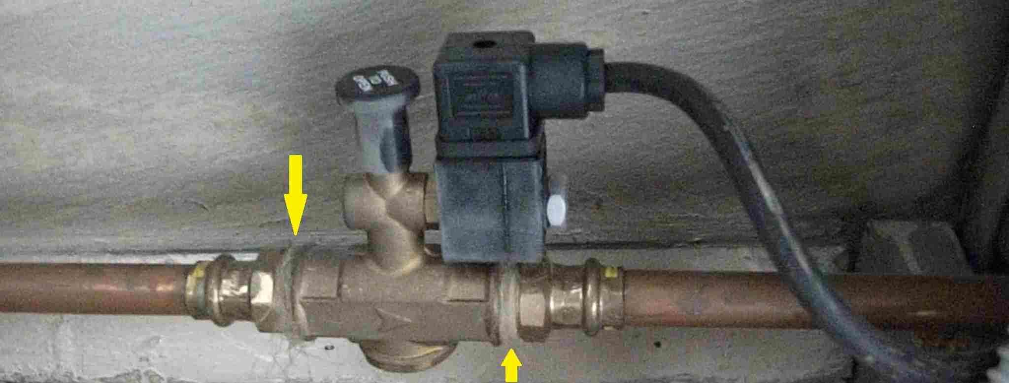

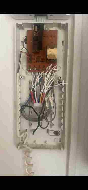

Giovaaa ha iniziato a seguire denys h 265 pro combo per tivusat?
salve a tutti ho questo decoder , volevo sapere se esiste qualche modo per caricare la lista italiana tivusat o se ci sono altri modi dovrei utilizzarlo con una scheda tivusat attiva che uso su un decoder certificato ho gia fatto la ricerca ma giustamente mi da tutti i canali stranieri e quelli italiani sparsi
Aiuto per motore Faac 402 CBC non funzionante
GiorgioB300 ha risposto a GiorgioB300 alla discussione in Cancelli elettrici
niente.. messo una vite nel foro di sfiato e messo più meno mezzo litro d'olio. Il motore gira, ma il pistone non si muove. Vorrei smontare il blocco che gestisce la distribuzione dell'olio. Qualche raccomandazione prima che avventuri? -
Soluzione per passaggio cavi da incasso a canalina
Marco Fornaciari ha risposto a alpic alla discussione in Installazione impianti elettrici civili e terziario
Si esiste, devi guardare nel catalogo della marca e del tipo della canalina che monti e scegliere l'oggetto cha fa al caso tuo. Diversamente arrivi con la canalina fino alla placca e poi fai il foro necessario. -
Elebat ha aderito alla comunità
Soluzione per passaggio cavi da incasso a canalina
alpic ha inserito una discussione in Installazione impianti elettrici civili e terziario
Un saluto a tutti Ho l'esigenza di aggiungere un segmento all'impianto di casa, ma non vorrei svolgere lavori murari interni. Prenderei la derivazione ad una scatola porta frutti incassata nel muro e farei correre i cavi in un battiscopa passacavi sino al punto di uscita verso l'esterno che mi occorre. La domanda è: esiste qualcosa di "pronto" che sia una sorta di placca o scatola esterna da applicare a quella murata al posto del telaietto porta frutti in modo che diventi una scatola esterna con il tratto discendente che si aggancia al battiscopa o bisogna per forza rompere per far passare un tubetto o una canalina "posticcia" con un forettino alla scatola per "portar fuori" i cavi? Vi ringrazio. -
REX HIGHTECHNA 1063 - Morchia marroncina salamoia
fabriziovalvolare ha risposto a fabriziovalvolare alla discussione in Lavastoviglie
Quindi ne dovrei prendere una, attaccarla alla 220V e vedere se muggisce o ticchetta. Se muggisce, compro anche l'altra. Se ticchetta (come le mie) allora abbiamo il "Mistero di Rex". Suona anche bene. - Oggi
smontaggio elettrovalvola da tubazione in rame
Dumah Brazorf ha risposto a gattoverde alla discussione in Componenti Gas
Magari è solo il solenoide guasto. Manualmente riesci a chiudere/aprire? -
Stefano Dalmo ha iniziato a seguire smontaggio elettrovalvola da tubazione in rame
smontaggio elettrovalvola da tubazione in rame
Stefano Dalmo ha risposto a gattoverde alla discussione in Componenti Gas
Ma poi hai visto se viene alimentata la valvola ? Oppure hai provato ad alimentarla? perchè mi pare che non hai chiuso l’argomento , o sbaglio? -
Motore monofase, condensatore, collegamenti.
TinoAle ha risposto a TinoAle alla discussione in Motori - Generatori
Ho un multimetro e potrei collegarlo ai cavi di alimentazione e fare una specie di ponte....ma non so appunto come fare ponte.... -
condizionatore Fuijtsu stacca_attacca in continuazione raggiunta la temperatura
Stefano Dalmo ha risposto a Rob52 alla discussione in Guasti/Problemi Climatizzazione
E allora modifica le impostazioni , come riportato nel manuale di cui sopra . -
Mi sono perso in un bicchiere di... AND OR
drn5 ha risposto a mariokravma alla discussione in S7-300
già. Fosse stato scritto in KOP l'avrebbe tradotto in AWL, ma così mancano delle istruzioni "tappo" che servono al traduttore per la conversione. Niente da fare, se sono paginate di codice c'è da perderci la testa.. d'altronde 30 anni fa era normale scrivere così. Se poi manca il simbolico..auguroni. -
Selim B. ha aderito alla comunità
condizionatore Fuijtsu stacca_attacca in continuazione raggiunta la temperatura
Rob52 ha risposto a Rob52 alla discussione in Guasti/Problemi Climatizzazione
ho montaTo un 9 BTU fujitsu prima avevo un 7 btu la stanza è circa 13 mq COMUNQUE VORREI CAPIRE SE E' NORMALE CHE RAGGIUNTA LA TEMPERATURA COMINCI A STACCARE E RIATTACCARE, IO PREFERIVO 'ALTRO CHE RIMANEVA SEMPRE ATTACCATO PERCHE' QUANDO E' STACCATO SENZA VENTOLA FA CALDO -
Mi sono perso in un bicchiere di... AND OR
mariokravma ha risposto a mariokravma alla discussione in S7-300
ho provato ma non è convertibile in KOP... -
smontaggio elettrovalvola da tubazione in rame
Marco Fornaciari ha risposto a gattoverde alla discussione in Componenti Gas
Devi segare almento un tubo, poiché da almeno un lato ci voleva un raccordo girevole, meglio se da entrambi. Mi autocensuro sulla professionalità di chi ha fatto quel collegamento. -
problema linea alimentazione appartamento
Marco Fornaciari ha risposto a gigione2 alla discussione in Normative e sicurezza
Il sembra vale fino alle 8 di mattina. Se le sezioni sono realmente queste, e le lunghezza è inferiore a 20 m le portate sono: a- 4 mmq = 25 A, tipicamente adatto a portare in continuo fino a 3,8 kW e per circa 15 minuti 4,5 kW b- 2,5,mmq = 20 A, tipicamente adatto a portare in continuo fino a 2,6 kW e per circa 15 minuti 3,4 kW Quindi il palazzo parebbe anteriore al 1970, per non dire 1960, e in zona dove la distribuzione era doppia: forza motrice per prese e luce per illuminazione. Potrebbe essere che la forza motrice fosse 220 V fase-fase, e la luce 125 V fase-neutro; ora è tutto fase-fase o meglio fase-neutro. Se questa ipotesi è realistica le sezioni più facilmente saranno 2,5 e 1,5 mmq (linea luce forse anche 1 mmq), valutare dalle dimensioni degli isolanti di 50/60 anni fa è forviante: col calibro bisogna misurare il diametro del rame e fare i calcoli. Ma i due magnetotermici che portata hanno? In queste condizioni (4 e 2,5 mmq) non c'è ragione di mettere una sola linea da 6 mmq, salvo il deterioramento dell'isolante: per le giunte basta utilizzare idonei morsetti. Se hai bisogno di più di 4 kW sulla parte forza motrice, ti conviene verificare se è possibile passare gli elettrodomestico di minore portata sotto la linea luce: frogorifero, televisori, comere da letto, PC, in pratica tutte le prese da 10 A. -
Livio Orsini ha iniziato a seguire Mi sono perso in un bicchiere di... AND OR
Mi sono perso in un bicchiere di... AND OR
Livio Orsini ha risposto a mariokravma alla discussione in S7-300
Prova a farla tradurre in KOP dal PC, se a te è più comprensibile. Io ho dato una scorsa veloce; quella è solo un'equazioni booleana; forse si può semplificare un po', magari applicando DeMorgan, ma ne vale la pena? -
smart2003 ha iniziato a seguire Sostituzione citofono elvex 1543 con Urmet 1133/15
Sostituzione citofono elvex 1543 con Urmet 1133/15
smart2003 ha risposto a Nick11 alla discussione in Citofoni, videocitofoni e intercomunicanti
Buongiorno. Dovrei applicare allo stesso modello di citofono Elvox 1543 apriporta da remoto via internet. Avrei bisogno di sapere quali sono i morsetti a cui collegare tale dispositivo. Ringrazio anticipatamente -
Livio Orsini ha iniziato a seguire Saluti
Saluti
Livio Orsini ha risposto a Zuma2000 alla discussione in Presentazione nuovi utenti, saluti e ringraziamenti
Benvenuto! -
Motore monofase, condensatore, collegamenti.
Livio Orsini ha risposto a TinoAle alla discussione in Motori - Generatori
Non hai un amperometro che misuri 10A f.s.? Misurare la temperatura senza conoscere l'assorbimento è utile al 20% o meno. -
Vedi se può fare al caso tuo una cosa del genere.https://a.aliexpress.com/_EwBhW9c
interruttore automatico raggiunti i 5v
Livio Orsini ha risposto a Alberto_M. alla discussione in Elettronica Fai da te
Il modulino a relè che hai comprato come lo comandi? Il segnale che usi per comandare quel modulo lo usi per comandare il modulo nuovo selezionando l'ingresso che ti è più comodo: ingresso "+" il relè commuta con un segnale di +5V, ingresso "-" il relè commuta con segnale 0. -
smontaggio elettrovalvola da tubazione in rame
gattoverde ha risposto a gattoverde alla discussione in Componenti Gas
Ho pensato di allegare una foto. I punti indicati dalle frecce sono avvitati e quindi non capisco: perché non si possono svitare? -
Pareri clima Fujitsu
Alessio Menditto ha risposto a AntoZ alla discussione in Impianti Climatizzazione
Ho scritto termometro laser? Forse non sono stato chiaro, serve un termometro DIGITALE con sonda di temperatura, digitale per vedere immediatamente le variazioni di temperatura, la SONDA perché deve misurare la temperatura dell’aria, con il termometro laser misuri la temperatura di una superficie. O il tecnico non ha la minima idea di cosa vuoi fare, o ti sta prendendo in giro alla grandissima. -
gcomin ha aderito alla comunità
Alessio Menditto ha iniziato a seguire smontaggio elettrovalvola da tubazione in rame e Consumo Pompa Ariston NIMBUS M 50 EXT R32
Consumo Pompa Ariston NIMBUS M 50 EXT R32
Alessio Menditto ha risposto a tiziocaio70 alla discussione in Componenti Climatizzazione
Suppongo parta la resistenza per portare l’acqua a temperatura oltre legionella, quindi ci sta tutto. -
Caldaia condensazione Ferroli parte da sola
Alant1 ha risposto a Alant1 alla discussione in Guasti/Problemi Riscaldamento
Non avevo ancora letto le altre risposte. Stamani mi sono recato dal tecnico della Ferroli per riferire la problematica e mi ha detto che di sicuro da “Eco” ero passato su “ Comfort “( preriscaldo ) . Evidentemente alla fine dell’inverno passando alla modalità estiva avrò premuto qualche pulsante di troppo . Questo era Grazie e saluti a tutti -
smontaggio elettrovalvola da tubazione in rame
Alessio Menditto ha risposto a gattoverde alla discussione in Componenti Gas
Se è a pressare è impossibile aprire la pressatura, come dice l’idraulico taglia, oltretutto anche se fosse possibile aprire la pressatura, ma non lo è, perderesti un tempo assurdo, per quale motivo poi?
