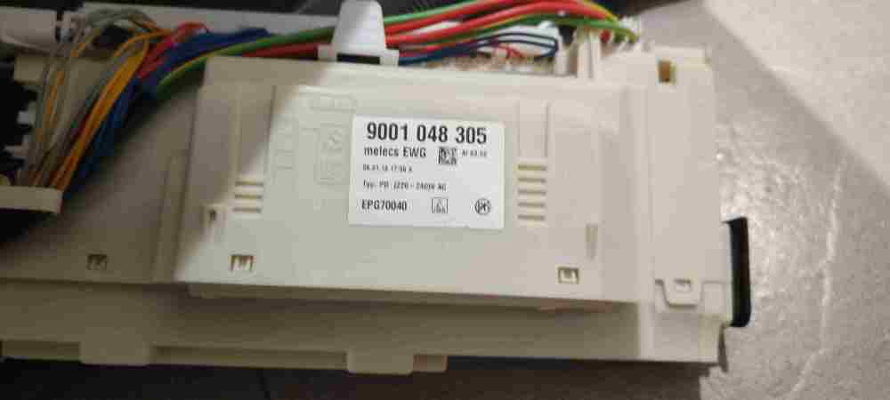

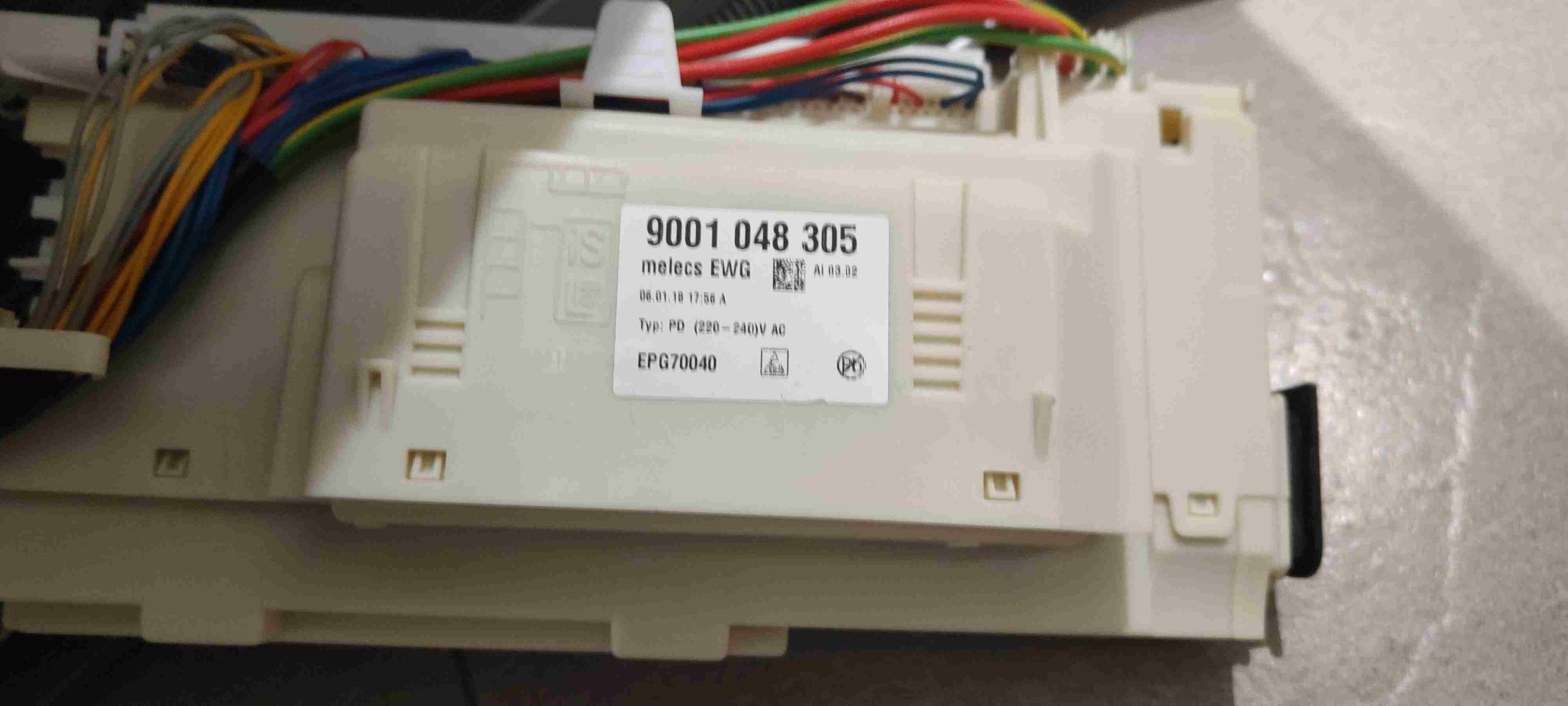

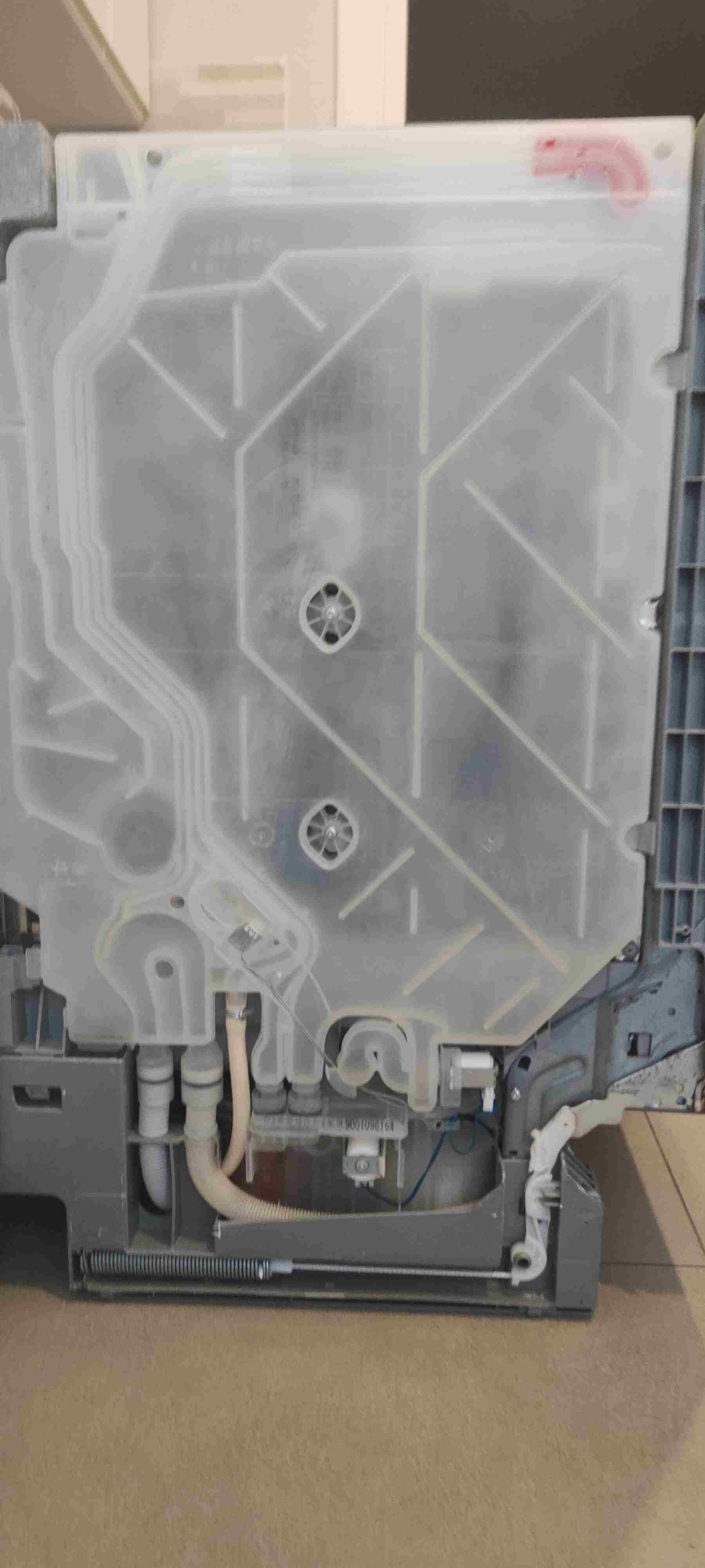

Si ma hai provato a collegere un PC tramite cavo al router? Se con il cavo vai più veloce la fibra o i fili fuorei casa non hanno colpa. Se la velocità non cambia e sei in campagna, l'unica è via radio dato che non passi dal server di zona della rete telefonica. Lo sai la distanza dalla centrale del router, e se la linea è interrata o su pali. In verità quei test con quali apapercchiature le fai, esattamente marca e modello? Al 90% la rete telefonica è tutta di Telecom, solo in qualche grande città ci sono reti di altri, ma spesso solo dati. La fibra e posata ormai tutta dal gruppo Enel e passa assieme ai suo cavi, ma poi si appoggia alle centrali Telecom dato che ci passa anche il telefono.
ducabaran ha iniziato a seguire Saeco intelia macina caffè non funzionante
Saeco intelia macina caffè non funzionante
ducabaran ha inserito una discussione in Piccoli elettrodomestici
Buon pomeriggio a tutti ho un problema con una macchina caffè saeco intelia ,in poche parole quando premo il pulsante per il caffè il display mi indica un allarme n 1 con il simbolo della chiave inglese e non inizia neanche a macinare il caffè essendoci il canale praticamente libero e pulito. Dopo vari controlli sulla scheda ho trovato un regolatore di tensione guasto e lo sostituito. Ora appena inserisco la spina , il macina caffè si mette a girare in continuo senza mai fermarsi . Domanda , potrebbe essere che la sonda del macina caffè non funzioni , visto che ho aperto anche lì e l ho sostituita , magari legge male , o cosa altro potrei controllare . Grazie anticipatamente per chi mi possa aiutare . -
Tano72 ha iniziato a seguire LAVASTOVIGLIE SIEMENS SI6P1S SPIA RUBINETTO LAMPEGGIA
LAVASTOVIGLIE SIEMENS SI6P1S SPIA RUBINETTO LAMPEGGIA
Tano72 ha inserito una discussione in Lavastoviglie
Buonasera a tutti, sono Gaetano e sono nuovo sul Forum. Da qualche giorno ho un problema con la lavastoviglie Siemens SI6P1S (credo sia questo il modello, altrimenti all'inizio del video c'è la targa identificativa) praticamente dopo un lavaggio mi si è bloccata e mi lampeggia la spia del rubinetto. Visto che ho un po' di manualità (faccio l'elettricista) mi scocciava chiamare un tecnico e spendere tanti soldi per una lavastoviglie "vecchia" di 8 anni, mi sono messo a ricercare sul web una possibile soluzione. Di seguito elenco le prove che ho fatto: - ho smontato il coperchio dello scarico, pulito il filtro e controllato la girante della pompa che mi è sembrata libera - ho controllato sul fondo della lavastoviglie se c'era acqua sotto il galleggiante ed era asciutto, anzi per sicurezza ho tirato fuori dalla sede lo switch, l'ho controllato con il tester e l'ho lasciato a appeso - ho smontato il tubo dell' acquastop, ho pulito i filtri ed ho controllato il funzionamento dell'elettrovalvola alimentandola con una 220 V esterna verificando anche il flusso dell'acqua che mi è sembrato buono. - ho smontato e pulito con un disincrostante la vaschetta laterale di carico acqua (scusate se sbaglio i nomi dei vari pezzi, sono un novellino😅), anche se mi sembrava pulita. *se può essere utile, questa vaschetta quando ho smontato la lavastoviglie era piena per 3/4 di acqua poi non si è più riempita. Dopo ognuna di queste operazioni provavo ad accenderla, però sempre lo stesso problema... tenta di partire, poi va subito in blocco, ho notato che in quei pochi secondi, l'elettrovalvola del carico non si eccita, quindi ho pensato alla centralina, magari il relè che la comanda(?). Non ho voluto toccare la centralina uno perché non sono riuscito a trovare lo schema ne del collegamento dei connettori ne del circuito stampato e poi perché prima di manometterla e fare ulteriori danni volevo sentire se qualcuno di voi ha qualche dritta da darmi... Magari è una stupidata! Grazie in anticipo Confido nella vostra esperienza.🤞 -
Info Allarmi dopo conversione Wincc -> Unified
Marco Fornaciari ha risposto a southofsanity alla discussione in Siemens HMI & Scada
Fai intervenire un allarme e lo sai per certo. -
Altoparlanti Philips 2.1 Suono Disturbato Instabile modello spa7360
stacccc ha risposto a stacccc alla discussione in Radio - Stereo - Autoradio - HiFi - CD - DVD
Purtroppo no -
Centrale sc230 cancello GBD non fa più il rallentamento
mrgianfranco ha risposto a gettis alla discussione in Cancelli elettrici
Immagino che hai parametrizzato la nuova scheda allora, tempi di lavoro rallentamenti, forze ecc..io in rete ho trovato lo schema della versione a 4 magneti...non è che hai invertito il finecorsa di chiusura con quello di apertura? Non sono uguali..almeno non nei marchi che mi son passati in mano -
Provocazione: i danni da grandine come si contano?
Alessio Menditto ha risposto a Alessio Menditto alla discussione in Fotovoltaico
Troviamo una via di mezzo: nel conto delle bollette che si leggono qui, si mette o no l’eventuale assicurazione MIRATA ai pannelli (se uno ce l’ha ovviamente)? Da 700 euro che sono 58 euro al mese, a 500 che sono 41 euro al mese a 200 che sono 16 euro al mese, lo si aggiunge (o si toglie)? A me non sembra mai di aver visto nel conto di una bolletta fotovoltaico questa voce, così come il costo diluito nel tempo della sostituzione delle batterie. -
ciao scusa sono passati un pò di anni ma ho visto solo ora il post: ce l'hai ancora il brionvega 2652/16 cd?
Cambio gas da R404a ad R449a ad un armadio freezer baratta con compressore Embraco ad espansione capillare devo diminuire la lunghezza del capillare?
Alessio Menditto ha risposto a Gennaro1 alla discussione in Componenti Refrigerazione
Prego figurati, se un giorno vorrai scrivi le pressioni di alta e di bassa. - Oggi
mm dal muro. Però prima di cambiarlo lo solleverei giusto per una misura al volo... lo so che è una menata, ma sbagliare è un attimo! Se la curva sbatte contro lo scarico del vaso il filo muro non ci sta, devi metterci gli spessori e viene un lavoro di pupù. la stessa cosa vale per il wc monoblocco? dal muro al bordo inferiore del wc ho 9 cm circa grazie togliero' il wc,e' la meglio per evitare errori inutili
Cambio gas da R404a ad R449a ad un armadio freezer baratta con compressore Embraco ad espansione capillare devo diminuire la lunghezza del capillare?
Gennaro1 ha risposto a Gennaro1 alla discussione in Componenti Refrigerazione
Vi voglio aggiornare sono riuscito a perfezionare la carica dopo che era arrivato a regime e sta lavorando perfettamente raggiungendo la temperatura di setpoint voglio ringraziare Alessio Menditto per il suo prezioso aiuto il quale mi ha aiutato fino alle 23:00 🤣 -
simone_sborgia90 ha aderito alla comunità
lavatrice samsung
madaniela ha risposto a madaniela alla discussione in Lavatrici - Asciugabiancheria
ora non posso fare la foto della scheda che comunque e' tutta resinata e non riesco a controllare niene nemmeno qualche rele' -
Quel tipo di zener non ha sigle ma solo una banda colorata per indicare il catodo. Per sapere il valore o prendi un' altra schedina uguale e lo puoi misurare mentre è in funzione, oppure devi fare del retro engineering e con lo schema alla mano si può risalire al suo possibile valore. Eventualmente puoi anche rischiare con un alimentatore variabile, basta stare un po' attenti.
Altoparlanti Philips 2.1 Suono Disturbato Instabile modello spa7360
Dumah Brazorf ha risposto a stacccc alla discussione in Radio - Stereo - Autoradio - HiFi - CD - DVD
Non hai un oscilloscopio vero? -
Buonasera Stefano, grazie. La vasca è vuota, ho provveduto a togliere la pompa e l'ho provata direttamente con la 220, vibra senza assumere una direzione, neanche girando a mano, oltretutto il gioco alberino è enorme per cui non riesce a girare. Quindi mi chiedevo se la logica della lavatrice si accorge di questa situazione all'atto dell'avvio di un programma.
stacccc ha iniziato a seguire Altoparlanti Philips 2.1 Suono Disturbato Instabile modello spa7360
Altoparlanti Philips 2.1 Suono Disturbato Instabile modello spa7360
stacccc ha inserito una discussione in Radio - Stereo - Autoradio - HiFi - CD - DVD
Salve a tutti ho degli altoparlanti Philips 2.1 spa7360 che da tempo facevo un scrhhh(come sentir grattare) non continuo nel subwoofer soprattutto all'accensione poi piano piano diminuiva, quel suono lo faceva anche staccando il jack audio staccando il controllo volume e i 2 altoparlanti però il sub funzionava bene e funzionavano anche i due altoparlanti. Adesso dopo un mesetto non fa più quel scrhhh ma fa un fischio sugli altoparlanti, il basso dal sub va e viene, la musica non è più ascoltabile perchè gli altoparlanti sono disturbatissimi emettono anche dei fischi. Allego foto della scheda di alimentazione e quella di amplificazione in questa ho cambiato tutti i condensatori segnati con il pennarello oro, un mesetto fa quando faceva solo quel fruscio nel sub c'era il condensatore da 2200uf da 35v quello grosso che era gonfio una volta cambiato è sparito solamente un fruscio di fondo che avevo solo a volume alto quel scrrrhh che faceva il sub alternatamente l'ha continuato a fare poi qualche giorno fa si evoluto in quanto detto sopra. Ne ho un altro sempre delle stesso modello che anche quello ha un problema ma diverso non funziona più il sub e gli altoparlanti vanno ma con pochissima potenza ed ho provato ad utilizzare l'altra scheda di alimentazione ma non è cambiato il problema quindi credo che in entrambe il problema sia nella scheda di pre-amplificazione. Vi chiedo se avete qualche dritta su cosa controllare per risolvere il problema almeno in uno dei due apparecchi. Vi ringrazio anticipatamente Saluti -
Centrale sc230 cancello GBD non fa più il rallentamento
gettis ha risposto a gettis alla discussione in Cancelli elettrici
I 4 finecorsa erano inseriti nel cancello con la scheda vecchia; con quella nuova ce ne vogliono solo 2 -
Provocazione: i danni da grandine come si contano?
Simone Baldini ha risposto a Alessio Menditto alla discussione in Fotovoltaico
Appunto, che io avessi avuto o no il fotovoltaico, l'assicurazione della casa l'avevo già e comprendeva anche il FV. Per me non è stato un costo in piu' (gia lo pagavo uguale), quindi io non lo calcolo. Se non avessi avuto il fotovoltaico, si sarebbero rotte le tegole e avrei avuto il danno delle tegole (come si sono rotte per la parte non coperta da FV), e ti posso assicurare che è costato di piu' sostituire le tegole che i pannelli a pari superficie coperta. Inoltre ho pure ammodernato l'impianto incentivato, quindi alla fin della fiera ho anche guadagnato in resa con pannelli nuovi contro pannelli che avevano 12 anni ormai. Oggi, con i costi dei pannelli ecc.., è assurdo pagare 700 euro per un impianto da 6 kWp con batterie, tieni conto che di materiale tutto compreso avrai li meno di 5000 euro. Secondo me dai 100 alle 200 euro, ma proprio massimo. -
Sei un pò tirato, aggiungi 1 cm di ceramica del corpo del vaso, altri 2 cm tra intercapedine e spessore ceramica scarico e altri 4/5 cm di raggio interno scarico sei a 160/170 mm dal muro, da VERIFICARE. Invece di stare qui a ipotizzare fai prima a sollevare il vaso e fare una misura reale, così hai la certezza al mm del da farsi. Se non ci sta il filo muro o il monoblocco ci fai uno scatolato di legno di 5/6 cm ancorato al muro e lo rivesti con le piastrelle che spero tu abbia o con altre decorative.
Centralina BFT Polluce 2E e ricevente sconosciuta
Flavietto ha risposto a Flavietto alla discussione in Cancelli elettrici
Per chi fosse interessato, questa si può utilizzare come piedinatura di JP1, il connettore che ospita la scheda ricevente (es. Clonix) -
Provocazione: i danni da grandine come si contano?
Ginger21 ha risposto a Alessio Menditto alla discussione in Fotovoltaico
Nelle assicurazioni bisogna leggere bene le polizze: casa coprono con franchigia senza.Poi le polizze vecchie erano molto basse.Ma con il cambiamento del clima le compagnie si sono adeguate -
Quindi per la discesa e per la salita gli avvolgimenti sono 2 e separati? Non scende per inerzia fino a 30 cm , La saracinesca non scende proprio, se la posiziono a mano io, a 30 cm da terra allora funziona il motore
Centralina BFT Polluce 2E e ricevente sconosciuta
Flavietto ha risposto a Flavietto alla discussione in Cancelli elettrici
Per ora penso di accroccare con questo, è poco più che un giocattolo comprato tempo fa, non so quanto sia sicuro, ma tanto dovrebbe essere "provvisorio". Mi piacerebbe trovare un 12vdc sulla Polluce, se no alimentatore esterno. Nel frattempo faccio qualche prova a banco sulla scheda sconosciuta -
Tabs78 ha iniziato a seguire Splitter gocciola
È venuto un tecnico ma ha solo pulito lo splitter. Mi.ha.detto di Provare a cambiare pendenza al tubo e ho messo una pentola e in effetti non si è presentato il problema. Ora vi chiedo dove potrei mettere un raccordo allo scarico perché se vedete in foto lo scarico non ha pendenza, lavandino e lavastoviglie hanno acqua potente mentre la condensa del condizionatore credo che se non ha pendenza potrebbe avere lo stesso problema della tanica. Metto foto. Ricordatevi che sono abbastanza imbranato quindi consigli semplice. Grazie
Centralina BFT Polluce 2E e ricevente sconosciuta
Flavietto ha risposto a Flavietto alla discussione in Cancelli elettrici
Si, esatto.
