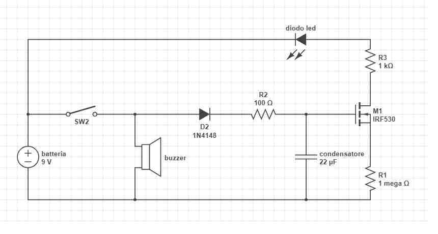

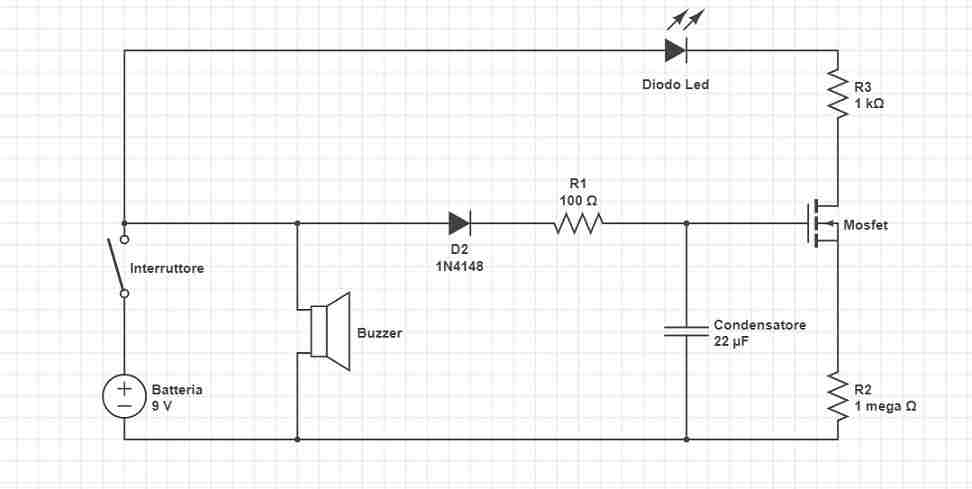

gabri-z Inserita: 15 aprile 2020 Segnala Share Inserita: 15 aprile 2020 (modificato) Il condensatore dovrai probabilmente portarlo verso i 20-22uF, per compensare la tensione che cade sul diodo. Modificato: 15 aprile 2020 da gabri-z Link al commento Condividi su altri siti More sharing options...
phantom_eleven Inserita: 16 aprile 2020 Autore Segnala Share Inserita: 16 aprile 2020 20 ore fa, gabri-z ha scritto: Il condensatore dovrai probabilmente portarlo verso i 20-22uF, per compensare la tensione che cade sul diodo. Testato!! schema perfettamente funzionante. L’ho provato sia con un condensatore da 10uf che con un 20uf e funziona con entrambi. Che modello di diodo mi consigli di usare? Link al commento Condividi su altri siti More sharing options...
gabri-z Inserita: 16 aprile 2020 Segnala Share Inserita: 16 aprile 2020 (modificato) Qualsiasi, da 1N4148 in su. Non usare da oltre 230 A e neanche puntiforme a Ge... Quanti secondi ritarda? Modificato: 16 aprile 2020 da gabri-z Link al commento Condividi su altri siti More sharing options...
phantom_eleven Inserita: 16 aprile 2020 Autore Segnala Share Inserita: 16 aprile 2020 Considera che con un 10uf dura intorno ai 10 secondi Link al commento Condividi su altri siti More sharing options...
phantom_eleven Inserita: 20 settembre 2023 Autore Segnala Share Inserita: 20 settembre 2023 Riapro questo vecchio post per chiedervi un consiglio... Se a questo circuito sostituissi la batteria da 9v con una 12, le resistenze, il diodo, il condensatore andrebbero ricalcolate e quindi sostituite con diverso valore? Link al commento Condividi su altri siti More sharing options...
max.bocca Inserita: 20 settembre 2023 Segnala Share Inserita: 20 settembre 2023 A parte che non ci si può accordare, quello schema non funziona Link al commento Condividi su altri siti More sharing options...
phantom_eleven Inserita: 20 settembre 2023 Autore Segnala Share Inserita: 20 settembre 2023 17 minuti fa, max.bocca ha scritto: A parte che non ci si può accordare, quello schema non funziona È errata la posizione dell’interruttore. va posizionato direttamente sul positivo della batteria pardon Link al commento Condividi su altri siti More sharing options...
phantom_eleven Inserita: 20 settembre 2023 Autore Segnala Share Inserita: 20 settembre 2023 2 ore fa, max.bocca ha scritto: A parte che non ci si può accordare, quello schema non funziona Questo è lo schema corretto Link al commento Condividi su altri siti More sharing options...
Nik-nak Inserita: 20 settembre 2023 Segnala Share Inserita: 20 settembre 2023 1 ora fa, phantom_eleven ha scritto: Questo è lo schema corretto Ci fosse un pò di grappa, potrebbe anche essere, A parte gli scherzi, collega direttamente il source del mos al meno della batteria, mentre la resistenza da 1M, collegala tra il gate del mos, ed il meno della batteria, in pratica in parallelo al condesatore da 22uF. Link al commento Condividi su altri siti More sharing options...
phantom_eleven Inserita: 21 settembre 2023 Autore Segnala Share Inserita: 21 settembre 2023 1 ora fa, Nik-nak ha scritto: Ci fosse un pò di grappa, potrebbe anche essere, A parte gli scherzi, collega direttamente il source del mos al meno della batteria, mentre la resistenza da 1M, collegala tra il gate del mos, ed il meno della batteria, in pratica in parallelo al condesatore da 22uF. Bene grazie! Nel fine settimana proverò a sistemarlo! Sostituendo la batteria da 9v con una 12v, resistenze e condensatore restano invariate? Link al commento Condividi su altri siti More sharing options...
Livio Orsini Inserita: 21 settembre 2023 Segnala Share Inserita: 21 settembre 2023 (modificato) 11 ore fa, max.bocca ha scritto: A parte che non ci si può accordare Forse intendi "accodare"; comunque non si tratta di accodamento, ma è solo una ripresa della sua vecchia discussione e l'argomento è sempre il medesimo. 5 ore fa, phantom_eleven ha scritto: Sostituendo la batteria da 9v con una 12v, resistenze e condensatore restano invariate? se lasci i medesimi valori il tempo di ritardo diminuisce di circa il 15% (molto a spanne). Se porti il resistore da 100 ohm a 150 ohm il tempo resta quasi invariato. Per curiosità: lo hai mai provato tutto il circuitino? Oppure dopo più di 80 messaggi devi ancora provarlo? Modificato: 21 settembre 2023 da Livio Orsini Link al commento Condividi su altri siti More sharing options...
phantom_eleven Inserita: 21 settembre 2023 Autore Segnala Share Inserita: 21 settembre 2023 1 ora fa, Livio Orsini ha scritto: Forse intendi "accodare"; comunque non si tratta di accodamento, ma è solo una ripresa della sua vecchia discussione e l'argomento è sempre il medesimo. se lasci i medesimi valori il tempo di ritardo diminuisce di circa il 15% (molto a spanne). Se porti il resistore da 100 ohm a 150 ohm il tempo resta quasi invariato. Per curiosità: lo hai mai provato tutto il circuitino? Oppure dopo più di 80 messaggi devi ancora provarlo? Buongiorno Livio, aspettavo la sua risposta! grazie mille per il suo intervento risolutorio, chiaramente, come da ultimo mio messaggio del 16/04/2020 il circuito è testato e perfettamente funzionante!!! Devo ricontrollare meglio il vecchio schema, perché non lo avevo a portata, quando ho riaperto il post….magari ho sbagliato a riportare i collegamenti sul mosfet Link al commento Condividi su altri siti More sharing options...
Claudio F Inserita: 21 settembre 2023 Segnala Share Inserita: 21 settembre 2023 E anche l'interruttore era meglio prima. Così in serie alla batteria spegne tutto subito. Link al commento Condividi su altri siti More sharing options...
Livio Orsini Inserita: 21 settembre 2023 Segnala Share Inserita: 21 settembre 2023 1 ora fa, phantom_eleven ha scritto: Devo ricontrollare meglio il vecchio schema, perché non lo avevo a portata, quando ho riaperto il post….magari ho sbagliato a riportare i collegamenti sul mosfet Forse è proprio il caso, perchè se è stato realizzato come da schema non funzionenrebbe.😄 Link al commento Condividi su altri siti More sharing options...
phantom_eleven Inserita: 13 ottobre 2023 Autore Segnala Share Inserita: 13 ottobre 2023 (modificato) Buonasera, riapro la discussione semplicemente per confermarvi che il circuito funziona perfettamente, nello schema manca un interruttore posto tra l’interruttore principale e il positivo del Buzzer. Modificato: 13 ottobre 2023 da phantom_eleven Link al commento Condividi su altri siti More sharing options...
Livio Orsini Inserita: 14 ottobre 2023 Segnala Share Inserita: 14 ottobre 2023 Bene Link al commento Condividi su altri siti More sharing options...
