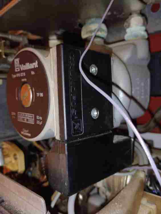

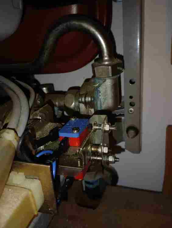

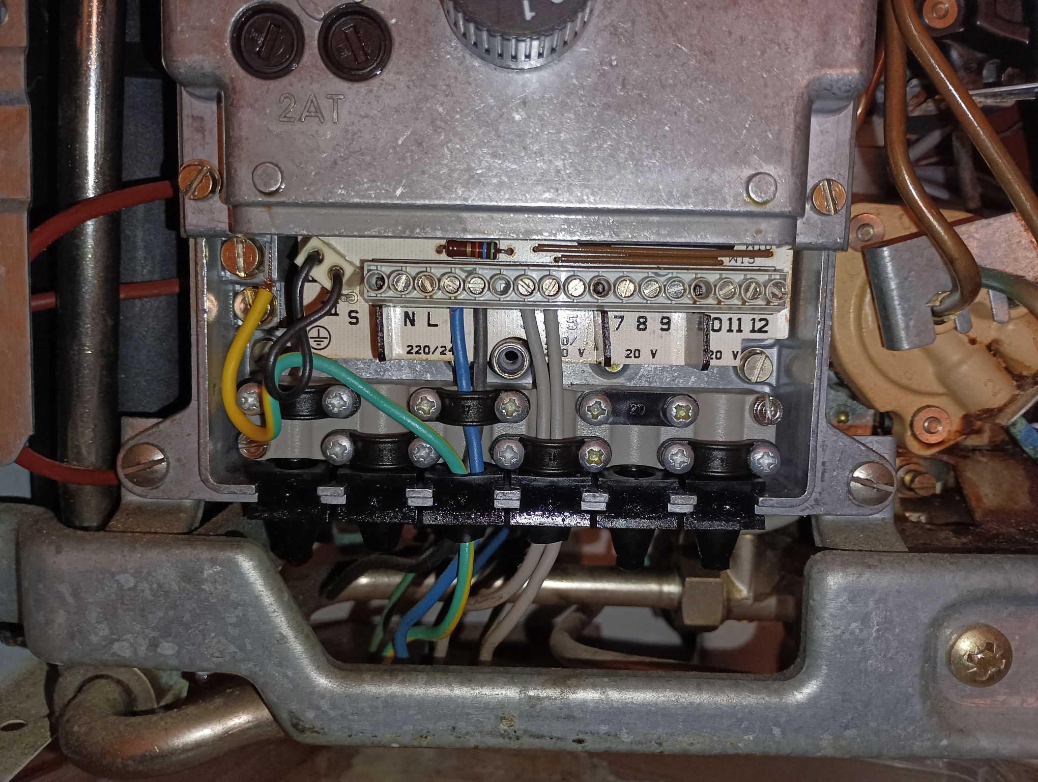

CarloCoz Inserito: 19 dicembre 2022 Segnala Inserito: 19 dicembre 2022 Buona sera. Ho una caldaia tecnoblock che non parte regolarmente in modalità riscaldamento. L'acqua calda funziona perfettamente, ma in modalità riscaldamento non si avvia regolarmente quando la temperatura scende sotto quella impostata sul termostato. A volte si accende in sincronia con il termostato altre volte rimane spenta per diverso tempo anche se il termostato è on. Inoltre ho rimosso innavertitamente un ponticello a sinistra della morsettiera e non so se lo ho reinserito correttamente . Grazie per l'aiuto.
adrobe Inserita: 20 dicembre 2022 Segnala Inserita: 20 dicembre 2022 il ponticello/selettore pompa è messo bene, fai la prova staccando il termostato dai morsetti 3 e 4, facendo un ponte su di esso (collegamento elettrico) e mettendo la rotella nera del termostato su 7. Vediamo anzitutto se il termostato esterno influisce negativamente. P.S. quando fai questa prova a termostato staccato metti il selettore pompa su II (col termostato inserito è bene metterlo su I)
CarloCoz Inserita: 21 dicembre 2022 Autore Segnala Inserita: 21 dicembre 2022 Grazie per la risposta. Ho fatto la prova con il ponticello sui morsetti 3 e 4 spostando il ponticello selettore sul II ma il problema rimane. D'altronde il termostato esterno è stato sostituito da poco.
CarloCoz Inserita: 21 dicembre 2022 Autore Segnala Inserita: 21 dicembre 2022 Grazie per la risposta. Ho fatto la prova con il ponticello sui morsetti 3 e 4 spostando il ponticello selettore sul II ma il problema rimane. D'altronde il termostato esterno è stato sostituito da poco.
adrobe Inserita: 21 dicembre 2022 Segnala Inserita: 21 dicembre 2022 Allora per prima cosa controlla la tre vie, cioè verifica se quando chiedi che venga attivata la caldaia in modalità riscaldamento la valvola a tre vie sia spostata tutta a sinistra con entrambi i microswitch ben premuti
CarloCoz Inserita: 21 dicembre 2022 Autore Segnala Inserita: 21 dicembre 2022 Ok. Ho letto altre discussioni su questo forum e mi pare di capire che per controllare il movimento della valvola a tre vie devo smontare il pannello di destra della caldaia. Posso verificare i contatti del relè della valvola a tre vie con un tester? Devo leggere un valore di tensione? Grazie
adrobe Inserita: 21 dicembre 2022 Segnala Inserita: 21 dicembre 2022 (modificato) Quote per controllare il movimento della valvola a tre vie devo smontare il pannello di destra della caldaia a volte non è necessario, specie se hai sufficiente spazio a destra può bastare smontare il piccolo pannello frontale Quote Posso verificare i contatti del relè della valvola a tre vie con un tester si, per verificare ognuno dei micro devi vedere se leggi resistenza infinita a contatto premuto e zero a contatto rilasciato. La tensione non c'entra Modificato: 21 dicembre 2022 da adrobe
CarloCoz Inserita: 21 dicembre 2022 Autore Segnala Inserita: 21 dicembre 2022 Un chiarimento: la valvola a tre vie si muove con l'apertura dell'acqua calda o con l'accensione del riscaldamento? grazie
adrobe Inserita: 21 dicembre 2022 Segnala Inserita: 21 dicembre 2022 In entrambi i casi, con opposte direzione a partire da quella centrale di riposo
CarloCoz Inserita: 21 dicembre 2022 Autore Segnala Inserita: 21 dicembre 2022 La valvola a tre vie si muove ma non arriva mai a chiudere il microswitch superiore. Mi pare di capire che per partire il riscaldamento ha bisogno che i microswitch siano entrambi chiusi. Se lo chiudo premendolo con un cacciavite parte la combustione.
CarloCoz Inserita: 21 dicembre 2022 Autore Segnala Inserita: 21 dicembre 2022 Posso regolare la lunghezza del martelletto che chiude il microswitch ?
adrobe Inserita: 21 dicembre 2022 Segnala Inserita: 21 dicembre 2022 (modificato) Certamente, i dadi sono messi lì apposta! La regolazione riguardante il micro superiore si fa agendo su dado e controdado, quella il micro inferiore agendo sul dado e sull'intaglio del bullone (serve un piccolo cacciavite). Il dado "centrale" lascialo stare, va solo stretto. Regola la corsa relativa ai due micro ed il problema sarà risolto. Modificato: 21 dicembre 2022 da adrobe
CarloCoz Inserita: 21 dicembre 2022 Autore Segnala Inserita: 21 dicembre 2022 Ho mandato un pochino avanti il martelletto superiore e sembra funzionare! Con il rubinetto dell'acqua calda si sposta tutto verso destra e i microinterruttori sono entrambi aperti. Con la caldaia ON si chiude il microinterruttore in basso e quando parte il riscaldamento si chiudono entrambi i microswitch. Giusto? Grazie per l'aiuto
CarloCoz Inserita: 21 dicembre 2022 Autore Segnala Inserita: 21 dicembre 2022 Anzi i microswitch sono sempre chiusi e si aprono solo con il rubinetto dell' acqua calda. Comunque è da un po' che funziona regolarmente !!! Grazie Gli altri problemi sono: 1) Mi pare che la pompa che fa circolare l'acqua non si spenga mai; 2) quando accendo l'acqua calda d'estate si scaldano leggermente anche i termosifoni ; Il problema più grande è l'inquilino dell'ultimo piano non mi fa accedere al tetto perché altrimenti l'avrei già cambiata ( è del 1991)
adrobe Inserita: 21 dicembre 2022 Segnala Inserita: 21 dicembre 2022 Quote Anzi i microswitch sono sempre chiusi e si aprono solo con il rubinetto dell' acqua calda in condizione di riposo deve stare premuto solo quello inferiore Quote 1) Mi pare che la pompa che fa circolare l'acqua non si spenga mai; si dovrebbe spegnere 20 secondi circa dopo lo spegnimento del bruciatore, a meno che il selettore pompa stia in posizione III (alora è sempre in moto). però bisogna vedere come interagisce il termostato esterno Quote 2) quando accendo l'acqua calda d'estate si scaldano leggermente anche i termosifoni è sempre per un problema alla tre vie, se l'hai registrata bene non dovrebbe più farlo
CarloCoz Inserita: 22 dicembre 2022 Autore Segnala Inserita: 22 dicembre 2022 Allora dopo la regolazione la caldaia sta funzionando bene, però noto che appena la accendo il carrello della tre vie chiude entrambi i micro e il circolatore è sempre in funzione, anche a fiamma spenta. Ho provato a spostare il selettore pompa nelle varie posizioni ma non cambia nulla ( ora è su I ) . Mi chiedo devo cambiare la scheda elettronica? Grazie per l'aiuto.
CarloCoz Inserita: 22 dicembre 2022 Autore Segnala Inserita: 22 dicembre 2022 La scheda è questa? https://www.amazon.it/gp/aw/d/B01MUGIOOU/ref=ox_sc_act_image_1?smid=A1WUSLN1FDF2NR&psc=1
adrobe Inserita: 23 dicembre 2022 Segnala Inserita: 23 dicembre 2022 (modificato) Quote La scheda è questa? Quella è UNA delle schede elettroniche della caldaia, in particolare la scheda di regolazione, ma non è detto che sia quella da sostituire. Più probabile che sia la scheda pannello comandi, codice 130312 Non è detto che sia guasta la scheda, può anche essere il termostato esterno a dare erroneamente l'impulso a tenerla sempre in moto... Modificato: 23 dicembre 2022 da adrobe
CarloCoz Inserita: 23 dicembre 2022 Autore Segnala Inserita: 23 dicembre 2022 Se ho capito bene la funzione del termostato esterno è aprire o chiude il contatto sui morsetti 3 e 4 . Posso provare a scollegare un filo. Comunque secondo me il circolatore funziona sempre anche con il pulsante del riscaldamento spento. È possibile togliere le due viti e smontare il coperchietto laterale per misurare la tensione sul circolatore?
adrobe Inserita: 23 dicembre 2022 Segnala Inserita: 23 dicembre 2022 (modificato) Quote la funzione del termostato esterno è aprire o chiude il contatto sui morsetti 3 e 4 esatto Quote Posso provare a scollegare un filo. Non ha senso, prova a staccare entrambi i terminali 3 e 4, fai un ponte e verifica nelle varie posizioni del selettore se la pompa non si ferma mai (aspetta però almeno 20 secondoi dopo lo spegnimento del bruciatore) Quote Comunque secondo me il circolatore funziona sempre anche con il pulsante del riscaldamento spento. non credo proprio Quote È possibile togliere le due viti e smontare il coperchietto laterale per misurare la tensione sul circolatore? a che ti serve? comunque misurerai 220-230V P.S. Piuttosto, non è che hai regolato male i dadi della slitta della tre vie? In posizione di riposo il micro inferiore deve rimanere premuto, e sui relativi terminali devi misurare resistenza infinita. Se non si verificano queste due condizioni la pompa circola sempre Modificato: 23 dicembre 2022 da adrobe
CarloCoz Inserita: 23 dicembre 2022 Autore Segnala Inserita: 23 dicembre 2022 Non sono un tecnico e non ho la certezza che il circolatore sia sempre in funzione. Lo deduco dal rumore. Misurando la tensione mi toglierei ogni dubbio. Sicuramente posso avere regolato male il dado della slitta (ho regolato solo quello superiore che non arrivava a premere il micro). Ho notato che ogni tanto il carrello della slitta si posiziona al punto giusto: micro superiore aperto e micro inferiore chiuso e la caldaia è meno rumorosa ( circolatore spento?) Potrei provare a scollegare il micro superiore per vedere se il circolatore si ferma?
adrobe Inserita: 23 dicembre 2022 Segnala Inserita: 23 dicembre 2022 (modificato) Quote In posizione di riposo il micro inferiore deve rimanere premuto, e sui relativi terminali devi misurare resistenza infinita. Se non si verificano queste due condizioni la pompa circola sempre ho già scritto sopra le condizioni per cui la pompa DOVREBBE stare ferma. Se in queste condizioni non sta ferma, ci sta un'anomalia. Hai verificato? P.S: per sapere se sta ferma, apri il grosso vitone centrale e vedi se il rotore gira...perderai solo un pò d'acqua Modificato: 23 dicembre 2022 da adrobe
