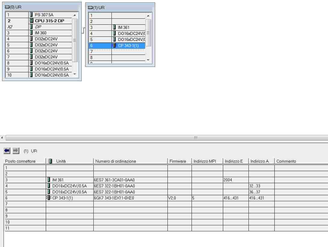

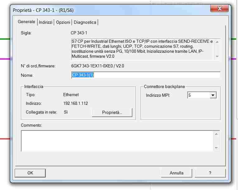

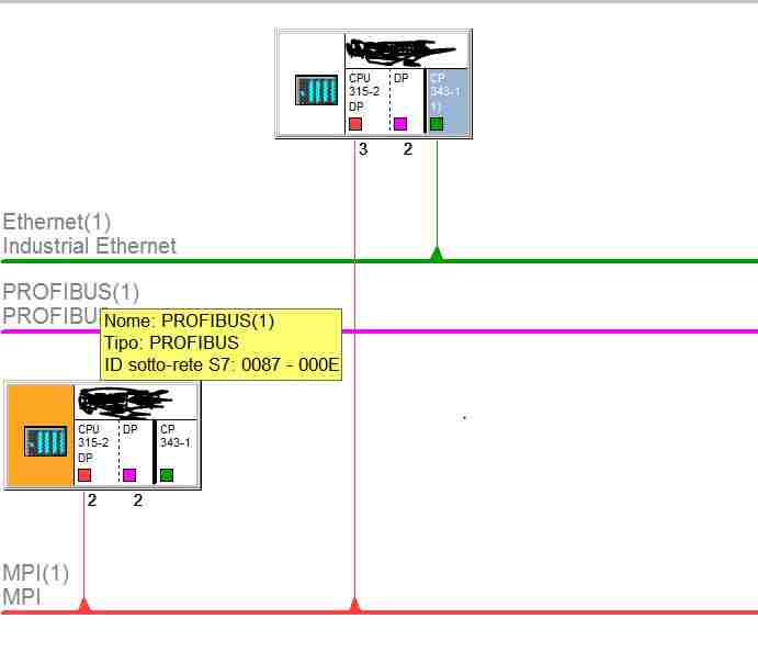

Programmazione e collegamento ethernet di CPU 314-2bg23
fabio_gandolfi
Buongiorno, mi serve un aiuto relativamente alla CPU VIPA 314-2BG23.
Mi sono ritrovato questa cpu in un impianto ho scaricato il sw, e mi aspettavo di scaricarlo con S7 ma durante l'Upload il sistema mi ha avvisato che era stata programmata con TIA portal. In effetti con il Tia portal sono riuscito a fare l'ulpload.
A dire il vero il precedente sw non mi serve perchè devo rifare praticamente tutto. Però l'ho scaricato per capire come la porta ethernet integrata può essere usata e programmata tuttavia la configurazione HW non viene "uploadata" e quindi l'upload non è utile al mio scopo.
In altre parole, come da manuale vipa questa cpu deve essere inserita come una cpu simatic 6ES7 315 2AG10.  Quest'ultima però non ha una porta ethernet.
A me servirebbe un aiuto per
1) Come faccio per programmare l'indirizzo
2) posso usare questa porta per comunicare con una cpu 1512 ? ( supporta il collegamento S7Online )
Grazie a tutti
Link al commento
Condividi su altri siti
Ciao Fabio , vado a memoria, molto a memoria......  nella configurazione Hardware , si inseriva una scheda di comunicazione ethernet, che risultava virtuale... non lo ho mai fatto con il TIA , ma con il vecchio S7 , quando gia almeno 15 anni fa, le VIPA avevano la porta in RJ45
Vado sempre a memoria , però mi pare che la prima configurazione la scaricassi in MPI
Questa mattina non ho il vecchio PG...se riesco , volentieri, cerco un vecchio progetto appena posso e vado a curiosare
Link al commento
Condividi su altri siti
Grazie mille Luigi, in realtà io sono riuscito a connettermi col Tia sia attraverso la porta MPI ma anche attraverso la porta Ethernet. Il problema mio è proprio come configurare la porta perchè la cpu va "recuperata" e la devo/dovrei far comunicare con una 1500. Sto appunto leggendo qualcosa di analogo nei manuali, ovvero che bisogna inserire una CP341, la quale è la porta di comunicazione. La cosa mi ha lasciato perplesso. Io è la prima volta che uso Vipa con la porta ethernet e conoscendo ed una configurazione con porta "virtuale" proprio mi sfuggiva. La cosa è nebulosa. Tra i vari problemi è che al momento questa CPU sta facendo funzionare un macchinario e non la posso smontare per fare prove. Il giorno del Revamping devo arrivare, scaricare il nuovo sw e tutto deve funzionare, quindi sto cercando informazioni. Comunque nel caso non sarebbe un problema utilizzare il classico Step 7 per questa CPU non mi obbliga nessuno ad usare il TIA
Grazie mille ancora, e grazie in anticipo se riuscirai a recuperarmi altre info
Fabio
Link al commento
Condividi su altri siti
1 ora fa, fabio_gandolfi ha scritto:
in realtà io sono riuscito a connettermi col Tia sia attraverso la porta MPI ma anche attraverso la porta Ethernet.
Ottimo , su una VIPA esistente , questa  è tanta roba , poi logicamente , se devi asfaltarla a 0... la porta di rete possibile che non riparta da sola
1 ora fa, fabio_gandolfi ha scritto:
devo/dovrei far comunicare con una 1500
Haia , sta cercando gia troppo dalla dea bendata...
1 ora fa, fabio_gandolfi ha scritto:
La cosa è nebulosa.
E' un discorso lungo....  personalmente mi sono sempre trovato bene dal punto di vista commerciale , ero seguito , ma dal punto di vista dell'assistenza, c'erano stati un po di problemi
sul forum tempo fa se ne era discusso , ovvero , perplessità da parte di alcuni , che se non vedevano il marchio "originale" dei tedeschi , non la mettevano neanche in run
1 ora fa, fabio_gandolfi ha scritto:
Tra i vari problemi è che al momento questa CPU sta facendo funzionare un macchinario e non la posso smontare per fare prove. Il giorno del Revamping devo arrivare, scaricare il nuovo sw e tutto deve funzionare, quindi sto cercando informazioni. Comunque nel caso non sarebbe un problema utilizzare il classico Step 7 per questa CPU non mi obbliga nessuno ad usare il TIA
questa è la cosa che mi farebbe piu paura , non essendo io un programmatore provetto , avrei proprio difficoltà con una situazione del genere .
Se riesco , volentieri , ti cerco qualche cosa di vecchio fatto con le loro ..tu sai per caso di che anno è ?   mi ricordo che sul loro sito , si poteva scaricare il firmware , ma anche su questo..avrei dei dubbi :  adesso funziona, dopo...
perdona il mio pessimismo...deriva da esperienze passate non proprio completamente positive  ( tipo essere in Repubblica Ceca per fare una modifica del genere , 2 gg , e fermarsi invece 10 gg... )
Link al commento
Condividi su altri siti
Devi inserire nella configurazione hardware una CP343. Il corretto modello di CP343 dovrebbe essere CP343-1, come indicato nel manuale Vipa System 300S a pag.44.
Oppure c'è anche CPU 314-2BG23 dove il capitolo 9 è dedicato alla configurazione con TIA Portal.
Sul sito VIPA si trova molto materiale.
Modificato: da batta
Link al commento
Condividi su altri siti
Grazie mille Luigi, in realtà io sono riuscito a connettermi col Tia sia attraverso la porta MPI ma anche attraverso la porta Ethernet. Il problema mio è proprio come configurare la porta perchè la cpu va "recuperata" e la devo/dovrei far comunicare con una 1500. Sto appunto leggendo qualcosa di analogo nei manuali, ovvero che bisogna inserire una CP341, la quale è la porta di comunicazione. La cosa mi ha lasciato perplesso. Io è la prima volta che uso Vipa con la porta ethernet e conoscendo ed una configurazione con porta "virtuale" proprio mi sfuggiva. La cosa è nebulosa. Tra i vari problemi è che al momento questa CPU sta facendo funzionare un macchinario e non la posso smontare per fare prove. Il giorno del Revamping devo arrivare, scaricare il nuovo sw e tutto deve funzionare, quindi sto cercando informazioni. Comunque nel caso non sarebbe un problema utilizzare il classico Step 7 per questa CPU non mi obbliga nessuno ad usare il TIA
Grazie mille ancora, e grazie in anticipo se riuscirai a recuperarmi altre info
Fabio
Link al commento
Condividi su altri siti
Non cambia nulla se usi Simatic Manager o TIA Portal, in entrambi i casi devi inserire nella configurazione hardware una CP343-1 (e non una CP341), come indicato nei manuali dei quali ti ho fornito il link (ma li hai letti? Sembrerebbe di no!), e come nell'esempio ultradettagliato di @luigi69.
Una volta che hai inserito la CP343-1, per lo scambio dati con la CPU S7-1500 puoi usare i soliti GET e PUT.
Link al commento
Condividi su altri siti
Grazie mille a tutti, mi siete stati di grandissimo aiuto
il mio messaggio di ieri 17 settembre , è un doppione del giorno 15, forse ho fatto casino io, e mi scuso.
In effetti il giorno 15 i manuali non li avevo ancora letti, ma oggi si, li ho letti con attenzione.
Grazie ancora
Fabio
Link al commento
Condividi su altri siti
Facci sapere come procede .  @batta  è un esperto , questo lavori sono per lui una passeggiata  😁   io quando mi trovo a che fare con versioni vecchie o firmware , sono letteralmente terrorizzato....
ovvero , ho gli strumenti di lavoro ( nel senso di versioni vecchie dello step , ho il tia , ecc e
) ho la conoscenza del 300 dove ho lavorato molto ,
sia come versioni Vita che Siemens , ma i lavori che accennavi ( cioè al mattino resetti tutto   ed in teoria allasera deve funzionare ) mi fanno paura.....soprattutto se ho il cliente alle spalle , appollaiato come un corvo
Modificato: da luigi69
Link al commento
Condividi su altri siti
Al momento sono ancora a livello di progetto. L'impianto che devo modificare/revampare è composto da 3 plc che non si parlano. Ognuno fa qualcosa e sono gestiti a manoni dagli operatori che impazziscono perchè è una linea di produzione . Ora aggiungono una parte nuova. A questo punto il cliente mi chiede ( giustamente ) di fare una automazione "seria" ovvero inizialmente il primo plc l'ho installato io nel 2008 poi col tempo hanno aggiunto ma non hanno integrato, chi arrivava aggiungeva e poi l'operatore gestiva. A questo punto dei 3 plc " non se ne fa uno" e quindi l'idea è quella di mettere una cpu 1500 nuova nella quale fare tutta l'automazione e gli altri tenerli così come sono, visto che sono già cablati, privandoli di qualsivoglia sw interno e tenerli come una sorta di remote I/O comunicando solo i comandi alle uscite e leggendo gli ingressi . La cpu VIpa è una di queste. le altre sono delle 300 siemens e su quelle non ho dubbi.  Non nascondo che mi si stringe il posteriore anche a me quando devo lavorare con elementi che non conosco e non posso fare prove preliminari, ma che devono funzionare subito
saluti
Fabio
Link al commento
Condividi su altri siti
Aggiungere un altro plc a 3 plc che non si parlano questo si che è mettere a posto le cose.
Sostituisci i 3 plc 300 con 3 nodi ET200M in profinet così non devi scablare nulla e fai tutta la logica sul 1500.
Link al commento
Condividi su altri siti
Se intendi passare tutta la gestione ad una unica CPU S7-1500, segui il consiglio di @acquaman: togli le vecchie CPU e trasforma gli I/O in nodi Profinet con i moduli ET200M.
Il tutto non sarà indolore (come minimo, dovrai ricablare gli I/O che attualmente hanno indirizzi uguali sulle tre CPU e, se tra le vecchie CPU, ci sono CPU con I/O a bordo, dovrai aggiungere i moduli corrispondenti.
Sempre meglio che svuotare le CPU dal loro programma (che verrà riportato con le opportune modifiche sulla 1500), e che si dovranno comportare come remotati.
In alternativa, tieni le vecchie CPU e scambia dati tra di loro.
Link al commento
Condividi su altri siti
