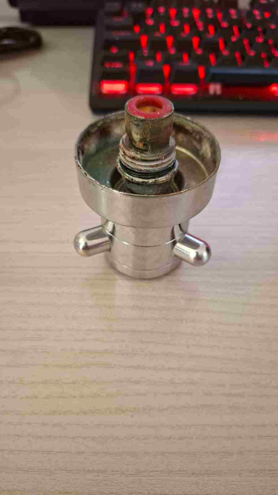

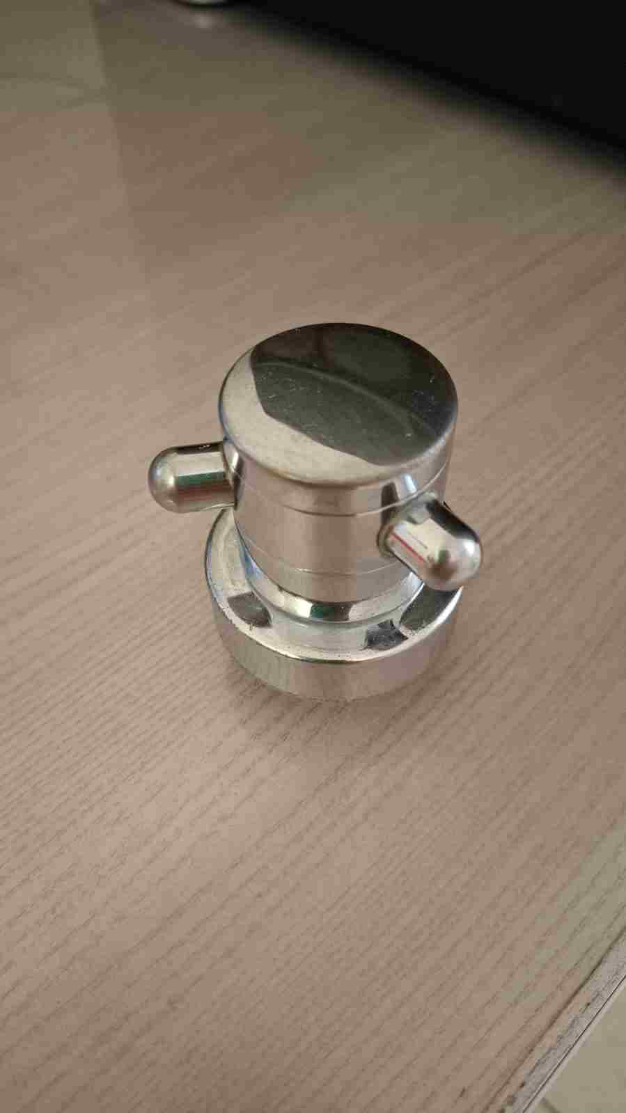

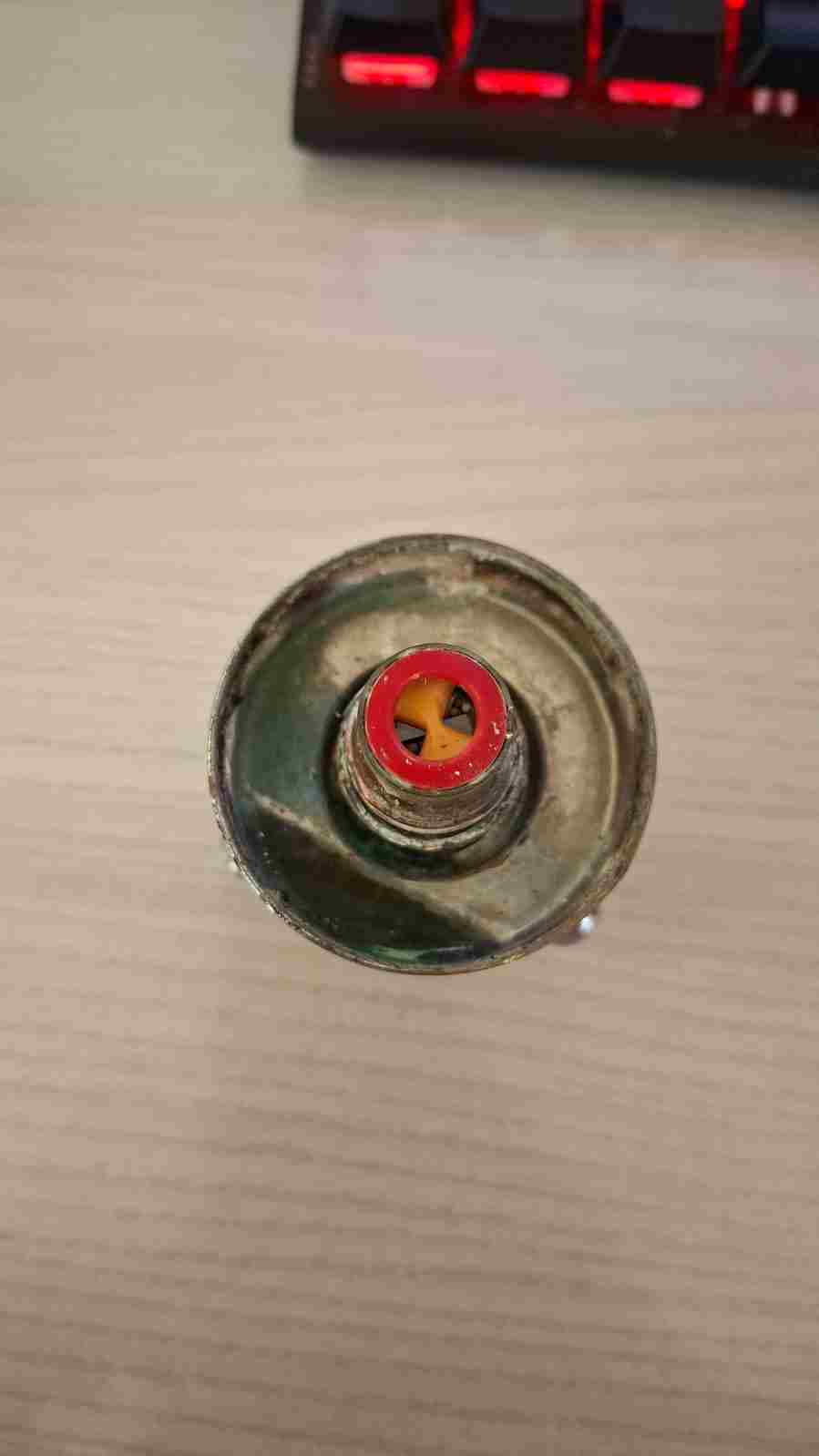

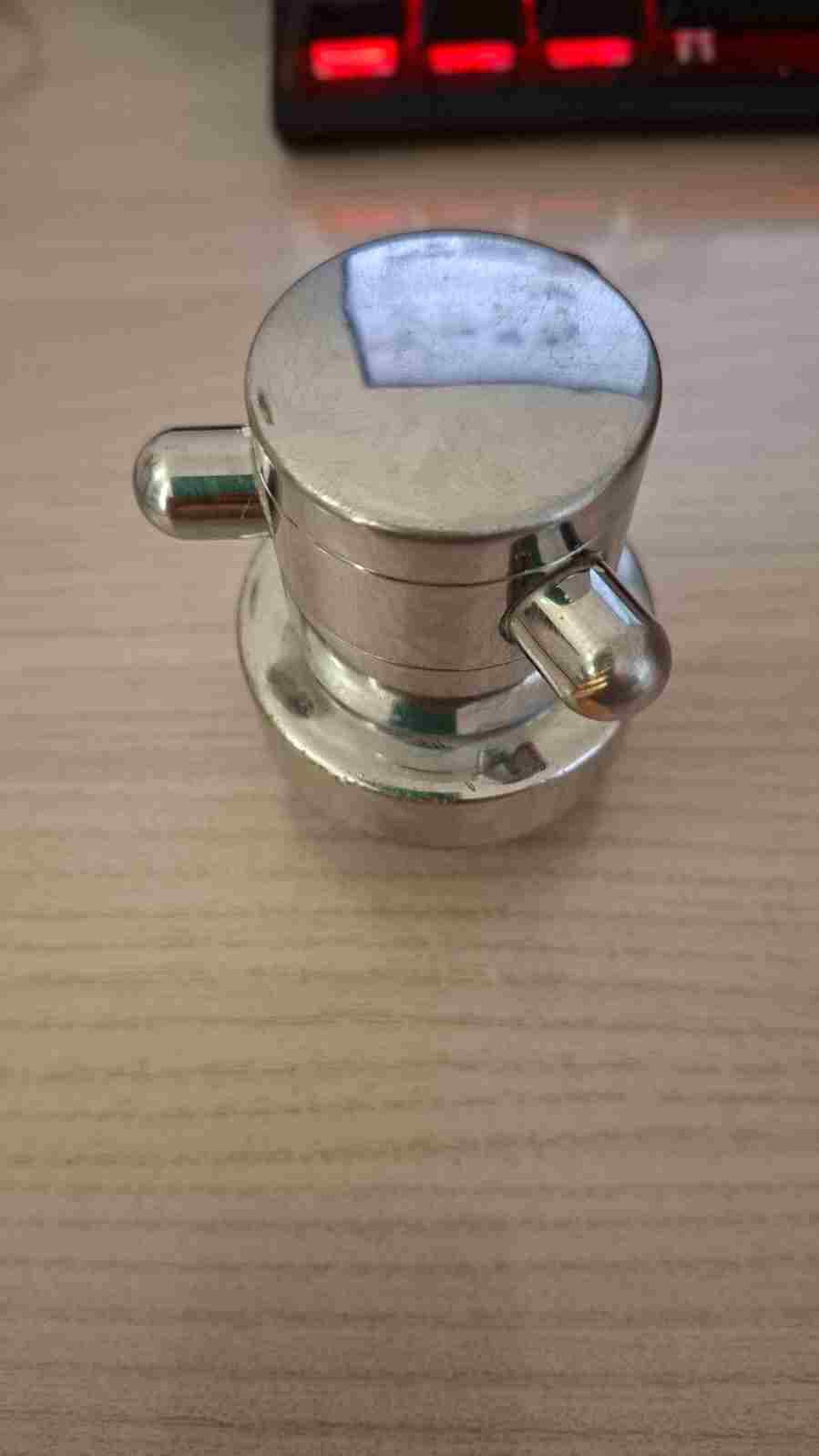

Eolox ha iniziato a seguire Manopola bagno da cambiare
Salve a tutti Mi scuso in anticipo se ho sbagliato sezione. Mi sei è rotta una manopola di un lavandino precisamente la sinistra dell’acqua calda, e completamente bloccata. Ho potuto fare solo queste fotografie, se poteste indicarmi un ricambio anche diverso come design, ma che faccia a stessa funzione, oppure il modo di aprirla e lubrificarla. Grazie.
Schema ricevitore con TDA 7000
beonardo ha risposto a beonardo alla discussione in Apparati, Schemi & circuiti
Inoltre Livio ha scritto :"Non è che il condensatore da 1nF che c'è tra Varicap e +V lo ha sostituito con uno di capacità maggiore? Livio,rispondo a tutte e due le domande; In effetti dopo prove con 1n " in base a esperienze dei circuiti simili " lei sa che ne ho montati diversi che attraverso vostri consigli li abbiamo fatti funzionare "avevo aggiunto in parallelo un 2.2n quindi totale 3.2n. come si evince da quanto scrivo in seguito con queste capcità non copro tutta la gamma ne con BB105 ne con MV2105. e la tensione di alimentazione se la faccio salire oltre i 2,7V , non odo nulla su tutta la gamma. In conclusione sia con 1n che con 3,2 n non copro tutta la gamma. Sol questa mattina con il 470PF da lei suggerito con 2,58V in ingresso son arrivato da 108mhz sono sceso sino a 89 mhz. non tocco le spire della bobina in quanto col vostro aiuto sono speranzoso di ritornare ad alimentare con 5v Carissimi amici: scusate se I mie post sono sempre un manifesto,ma d'altro canto non vedo altro modo come spiegarmi. Al momento ho superato la questione frusio e scariche nel passare da un'emittente e l'altra. Era un condensatore da 100n far il positivo e la massa " la saldatura sbava impercettibilmente su altra saldatura. Ora l'audizione è ottima cosi il passaggio fra un'emittentee l'altra . Non copro tutta gamma , lo documento qui sotto sia per il BB105 che per il l' MV2105 e aggiungo valori di tensione sui vari pin. Potrei anche utilizzarlo cosi utilizzando al tensione per 2,5V, ma mi piacerebbe poter arrivare a risolvere il mistero del perchè non funge con 5V quando i suoi gemelli funzionano a 5V , Ma non solo lo stesso circuito durante i primi collaudi funzionava con 5V. Grazie Tensione in ingresso 2,5 V Varicap utilizzato MV 2105 Sintonizzo da 88 mhz con tensione varicap 2.05 V Man mano che salgo di frequenza scendo con la tensione Sintonizzo fino a 102 Mhz ,tensione Varicap 0,35 Tensione in ingresso 2,5 V Varicap utilizzato BD 105 Sintonizzo da 93 mhz con tensione varicap 2,5 V Man mano che salgo di frequenza scendo con la tensione Sintonizzo fino a 108 Mhz ,tensinoe Varicap 1.03 LETTURA TENSIONI SUI VAR PIN Tensione in ingresso 2,5 V Pin 1 = 2.25 V / Pin 2 = 1,84V / Pin 3 = 1,01V / Pin 4 = 1,67 V Pin 5 = 2,5 V / Pin 6 = 2,5 V / Pin 7 = 2,09 V / Pin 8 = 2,09 V / Pin 9 = 1,35 V Pin 10 = 1,36 V Pin 11 = 1,36 V / Pin 12= 1,93V / Pin 13 = 1,02 V / Pin 14 = 1,02V Pin 15 = 1,94 V Pin 16 = 0,0 V / Pin 17 = 1,55V / Pin 18 = 1,60 V. Quando funzionava con 5,18V Coprivo la gamma da 88 a 108 , e l'audizione comprendeva fruscii forti nel passaggio da un'emittente all'altra ". Problema fruscii oggi risolto come sopra descritto. Tensione in ingresso 5,18 V Pin 1 = 4,98 V / Pin 2 = 2,3 V / Pin 3 = 3,68 V / Pin 4 = 4,47 V Pin 5 = 5,28 V / Pin 6 = 5,28 V / Pin 7 = 4,52 V / Pin 8 = 4,52 V / Pin 9 = 3,89 V Pin 10 = 3,84 V Pin 11 = 3,66 V / Pin 12= 4,56V / Pin 13 = 1,38 V / Pin 14 = 1,38V Pin 15 = 4,56 V Pin 16 = 0,0 V / Pin 17 = 4,22 V / Pin 18 = 4,28 V. Grazie. -
Problema acqua sanitaria caldaia sime dgt
Stefano Dalmo ha risposto a max11984 alla discussione in Guasti/Problemi Riscaldamento
Allora tramite lo strumento bisogna vedere che tensione arriva sempre sulla stessa , da appena si accende a quando la temperatura si alza al massimo . potrebbe essere necessario cambiare il sensore . ma il tecnico non ha provato a sostituire i sensori , visto il tipo di problema e la spesa irrisoria a confronto della scheda ? - Oggi
Stefano Dalmo ha iniziato a seguire Taratura pressostato lavastoviglie Rex
Taratura pressostato lavastoviglie Rex
Stefano Dalmo ha risposto a Nomenonutilizzato alla discussione in Lavastoviglie
Magari è quello di sicurezza . e magari quello di lavoro è l’altro . attento a modificare le tarature originali . magari ci sono altri problemi . È difficile se non impossibile che si starino . -
sicuro di poterlo fare? io sapevo che le tesla sono completamente diverse dalle altre perchè lavorano lato DC e non CC. o ti hanno detto che puoi scegliere la configurazione come preferisci? gli ottimizzatori, se non incidono troppo nel prezzo, possono far ocmodo anch eper la diagnosi e il monitoraggio del singolo pannello.
Ferro da stiro Rowenta DG8962
Leone2285 ha risposto a Raffo84 alla discussione in Piccoli elettrodomestici
Come puoi notare sullo store devi scegliere la resistenza dell'NTC. Quella segnalata da Novellino non c'è 130kohm. Non vorrei che scegliendo quella da 100k non funziona bene. Poi se come hai scritto lo hai rotto tu non siamo sicuri sul cosa creasse il malfunzionamento del ferro. Sicuramente Novellino può darti qualche consiglio migliore del mio. -
Nomenonutilizzato ha iniziato a seguire Taratura pressostato lavastoviglie Rex
Taratura pressostato lavastoviglie Rex
Nomenonutilizzato ha inserito una discussione in Lavastoviglie
Buongiorno, ho la necessità di tarare il pressostato per far entrare la giusta quantità d’acqua, ho provato e constatato che avvitando la vite centrale (cerchiata di verde) entra più acqua, però la vite cerchiata di blu come va regolata? Se la avvito che risultano ottengo? ho letto che queste due viti vanno sempre regolate insieme, se si tocca una bisogna modificare anche l’altra . Al momento carica poca acqua, ma se vado ad aumentarla, spesso mi succede che una volta caricata , la scarica subito e dopo la lavastoviglie va in errore e si blocca. geazie per l’aiuto . -
gbpf ha iniziato a seguire Parere su preventivo
Salve a tutti, ho recentemente ricevuto un preventivo per fotovoltaico + accumulo, con diverse opzioni (ho già fatto una prima scrematura): Pannelli TRINA / LONGI / AIKO 8 Kw - € 4.900 20 Pannelli Sunpower Monocristallini P6 Modello SPR-P6-BLK da 410 watt TOTALE 8,20 Kw - € 5.800 16 Pannelli Sunpower Monocristallini P7 Modello SPR-P7-BLK-P da 510 watt TOTALE 8,16 Kw - € 7.300 Inverter Sungrow 6.0 RS - € 550 Growatt MIN 6000TL-X - € 700 Solaredge SE6000H-XXXXXBXX4 con ottimizzatori - € 1.950 Batterie Solaredge Energy Bank 10,3 kWh - € 5.100 Tesla Powerwall 2 CA 14 kWh - € 7.700 Sarei orientato ad una configurazione di questo tipo: Sunpower Monocristallini P6 + Growatt MIN 6000TL-X - € 700 + Tesla Powerwall 2, ma avrei alcuni dubbi che spero possiate aiutarmi a dirimere come vi sembra il prezzo proposto? È tutto incluso di manodopera, materiali accessori pratiche GSE (+ iva 10%) la configurazione a cui pensavo ha senso? Escludendo l’opzione con ottimizzatori (non ho ombra quindi non dovrebbero servire), non colgo le differenze tra i due inverter Ringrazio anticipatamente per i contributi
Espandere la RAM in un PC
max.riservo ha risposto a ALLUMY alla discussione in Schede madri e alimentatori PC
Volendo trovi 8GB : https://www.amazon.it/Samsung-M378A1G44AB0-CWE-Modulo-scrivania-PC4-25600/dp/B09VCTS58N/ref=sr_1_24?__mk_it_IT=ÅMÅŽÕÑ&crid=8CX9D2EH4QZT&dib=eyJ2IjoiMSJ9.UFMvhd_-aCG7omUnbEYZDsH5Ty9Fp1LRAVDmjfI7qiMjJxqjkMJnjaj4lcRcvvEelOZCll9mTADJ-JG4OMmiY3DWVJHG6vQxJVC9NkBhugOSmSDDNVpkCV14r69r7hVQZ911fXI5ghlMe1VQDOViwIQcFhhjic3Q7ftuCuhLrjZtEgO7k6ZGkv92HXuuJawg001zj8v8rqyDR7uFKpWEiIN7OCAQpsg2U4-bS590qLSywRbOHtpNEApa4uPnDHnFLFKThHAC561FchjvmodWTIuUaE3XspofkErR1YrtkHc.CohS7gMGapo5FRcb-6PxvOutOXZ2-BJqcR7nFrmkwb4&dib_tag=se&keywords=samsung+ram+16gb+3200&qid=1758622038&sprefix=samsung+ram+16gb+3200%2Caps%2C109&sr=8-24 però costa parecchio. Questa : https://www.amazon.it/Crucial-CT16G4DFRA32A-16GB-Memoria-Desktop/dp/B08C56GZGK/ref=sr_1_10?__mk_it_IT=ÅMÅŽÕÑ&crid=8CX9D2EH4QZT&dib=eyJ2IjoiMSJ9.UFMvhd_-aCG7omUnbEYZDsH5Ty9Fp1LRAVDmjfI7qiMjJxqjkMJnjaj4lcRcvvEelOZCll9mTADJ-JG4OMmiY3DWVJHG6vQxJVC9NkBhugN6n32ckYb7KVCBeYty0kS9W1fUxZrhS82g1EGB9v4LybHUR2rRpNWMULBtZt6qhPs3wjL-vRLuhavEheDTjeIDYh-S8hKxG4Vf6Kpy_j1xwxbuPZ7jCWB9eFPRmMWnTt2OzHf2R0IrjW20Mo7YzvlJrohZXy9oWxXL4hrpCFYzpYuUaE3XspofkErR1YrtkHc.IjRzzNzoJj6vCWwwRW2AY5yaSuvDq6UKB0gGEu0DrOc&dib_tag=se&keywords=samsung%2Bram%2B16gb%2B3200&qid=1758623335&sprefix=samsung%2Bram%2B16gb%2B3200%2Caps%2C109&sr=8-10&xpid=Kkqo8zOOyAhr6&th=1 è una buona marca (oltre a Kingston a Samsung) : nella descrizione non sono specificati i pin ma dalle dimensioni si può evincere che si tratta di RAM a 288 pin. Nella scelta della RAM considera anche il n° di PIN (260 per laptop, 288 per desktop). Potresti anche valutare l'acquisto di 2x8GB RAM da utilizzare al posto degli 8GB esistenti (dubito che la tua MB abbia 4 slot per la RAM, nel caso li avesse allora potresti arriva a 24 GB). -
Videocitofono Urmet modello Giugiaro dis 1204-D002A
Roberto Garoscio ha risposto a danibike alla discussione in Citofoni, videocitofoni e intercomunicanti
Ti ho già risposto, non ti fidi? -
gbpf ha aderito alla comunità
Mi rispondo da solo... ho fatto un rese di fabbrica con reimpostazione di tutto e per ora sembra funzionare bene.
Dubbio su lettura/scrittura perifieria con DPRD_DAT e DPWR_DAT
ifachsoftware ha risposto a Cesare Nicola alla discussione in S7-1200
Buongiorno , in pratica con DPRD_DAT e DPWR_DAT fai una lettura o scrittura immediata di dati senza passare dall'immagine di processo e questo potrebbe sballare la consistenza di certi dati che vengono garantiti dall'immagine di processo. Personalmente al posto di queste istruzioni mantengo l'immagine di processo creando un udt che mappo all'indirizzo di partenza (come da questo esempio) con il vantaggio di avere dei dati parlanti (naturalmente i dati vanno mappati nell'udt tenendo conto del little/big endian e del fatto che se devo prendere un solo bit , devo fare una struttura di 8 se no sballo le corrispondenze). La stessa cosa vale per le uscite. DPRD_DAT e DPWR_DAT Valgono per dati che magari devi leggere o scrivere immediatamente sotto interrupt , ed allora bisogna prestare attenzione a quel warning. -
Partiamo con la domanda piu' importante: Da quale zona ricevi, comune...paese....? Senza questo particolare è inutile andare a tentoni.
Staccando il flat di sinistra (vedendo la TV da dietro) ottengo metà immagine (di qualità non perfetta, ma accettabile) ma quando ricollego il flat, mascherando i pin in posizioni e in numero diverso (5,8 10, a destra a sinistra, in centro), riottengo sempre bande bianche e nere o righe colorate da 1 pixel. Posso concludere che il pannello è irrecuperabile? E' la prima volta che mi capita un pannello meccanicamente sano ma guasto... Grazie per le informazioni.
Buongiorno, ho questo tv in riparazione, dopo vari tentativi ho sostituito l'alimentatore 17w80-v2 la tv si accende tutto presente tranne il video, alimentando i led con alimentatore esterno funziona, leggendo ho visto di controllare il pin 3 dell' alimentatore (pl706) che va all'inverter (17con8 ) che dovrebbe essere a 4 volt invece ho solo 2,7 volt, qualcuno ha qualche consiglio. Grazie a tutti
Dubbio su motore elettrico asincrono
thinking ha risposto a agusmag alla discussione in Motori - Generatori
Nello schema che ti hanno inviato gli avvolgimenti ausiliari sono in parallelo, invece nella vecchia discussione dice che con il selettore si mettevano gli avvolimenti prima in serie e poi in parallelo ("L'avviamento diretto con un semplice interruttore non risulta difficoltoso. I due avvolgimenti ausiliari permettono di avviare il motore collegandoli prima in serie e poi in parallelo. Per questa soluzione è necessario un adeguato commutatore a tre posizioni 0-1-Avviamento con quattro contatti.") -
luca Boscarino ha aderito alla comunità
Esempio // Definizione dei dati da inviare (esempio: comando di lettura registro) VAR TxBuffer : ARRAY[0..7] OF BYTE := [16#02, 16#30, 16#31, 16#52, 16#30, 16#30, 16#03, 16#XX]; // XX = checksum RxBuffer : ARRAY[0..15] OF BYTE; SendReq : BOOL := FALSE; RecvReq : BOOL := FALSE; Status : INT; END_VAR // Calcolo checksum (esempio LRC) FUNCTION CalcLRC : BYTE VAR_INPUT Data : ARRAY[*] OF BYTE; Len : INT; END_VAR VAR LRC : BYTE := 0; i : INT; END_VAR FOR i := 0 TO Len-1 DO LRC := LRC XOR Data[i]; END_FOR CalcLRC := LRC; END_FUNCTION // Invio comando IF SendReq THEN TxBuffer[7] := CalcLRC(TxBuffer, 7); // Calcola checksum // Chiamata FB di invio seriale (es: FB_SerialSend) Status := FB_SerialSend(Port:=1, Data:=TxBuffer, Length:=8); SendReq := FALSE; END_IF // Ricezione risposta IF RecvReq THEN // Chiamata FB di ricezione seriale (es: FB_SerialRecv) Status := FB_SerialRecv(Port:=1, Data:=RxBuffer, Length:=16); // Parsing risposta secondo protocollo CENCAL // ... RecvReq := FALSE; END_IF 4. Blocco di invio/ricezione Usa i blocchi Siemens per la gestione seriale (es. SFB 52/53 o FB specifici del modulo CM PtP). Implementa il parsing dei telegrammi secondo la documentazione Gefran. 5. Risorse utili Esempi di comunicazione seriale su S7-1500: Siemens FAQ con esempi PUT/GET e seriale 1 . Il protocollo CENCAL deve dartelo la Gefran , se no non ci fai nulla
circuito di backup alternativo a backup-box Huawei senza linea privilegiata
enzoca79 ha risposto a Max.me alla discussione in Fotovoltaico
Buongiorno anche io vorrei fare come fperino attivare l inverter manualmente. Mi potreste indicare se è stato aperta una nuova discussione ? Grazie -
Per creare un programma in TIA Portal V19 per comunicare via RS485, puoi usare un modulo seriale (es. CM PtP RS485) collegato a una CPU S7-1200 o S7-1500. Ti spiego passo passo come strutturare il progetto: il protocollo CENCAL di Gefran non è nativamente supportato da Siemens S7-1500, quindi non esistono blocchi standard o librerie Siemens già pronte per questo protocollo. Tuttavia, posso guidarti su come procedere per leggere e scrivere dati tramite S7-1500, sfruttando la comunicazione seriale (ad esempio tramite modulo CM PtP RS422) e sviluppando il parsing/protocollo in Structured Text (ST). 1. Premesse tecniche CENCAL è un protocollo seriale proprietario Gefran, diverso da Modbus. Serve una lista dei registri/telegrammi fornita da Gefran. Il modulo Siemens CM PtP (RS422) va configurato in modalità trasparente (RAW) per inviare/ricevere byte. 2. Configurazione hardware Collega il modulo CM PtP RS422 tra S7-1500 e il dispositivo Gefran. Configura la porta seriale (baud rate, bit di stop, parità) secondo le specifiche CENCAL.
sgaset ha iniziato a seguire Problemi lavastoviglie Hotpoint Ariston LFTA2284A
Problemi lavastoviglie Hotpoint Ariston LFTA2284A
sgaset ha inserito una discussione in Lavastoviglie
Buongiorno a tutti, Qualche giorno fa ho trovato il pannellino completamente spento e la lavastoviglie sembrava morta. Premetto che sono un tecnico elettronico, ma nel mio lavoro non mi occupo di riparazione di elettrodomestici, solo all'occorrenza 😁, quindi non conosco benissimo il sistema lavastoviglie. Ho smontato la scheda elettronica e mi sono accorto che in uno dei due modulini montati sulla scheda elettronica erano saltati dei piccoli componenti, un piccolo transistor di segnale e qualche resistenza. Ovviamente non era facile capire il valore delle resistenze da sostituire o di che transistorino si trattasse. Pero' ho visto che la funzione di questo piccolo modulino e' quella di fornire una tensione di 12V al pannello pulsanti ed ad un altro modulino che alimenta il microcontrollore. In pratica si tratta di un DC/DC converter. Ho montato esternamente un piccolo alimentatorre isolato 220VAc/12VDc e la lavastoviglie e' partita. Adesso mi fa impostare correttamente i programmi, quando chiudo il portellone sembra partire perche' fa un bip (da questo deduco che il microswitch funziona), pero' in realta' la lavastoviglie non parte, si sente switchare qualche rele', ma non partono ne la pompa di carica ne quella di scarica. Dopo un paio di minuti comincia un bip bip continuo senza pero' nessun errore. Il pressostato l'ho verificato e funziona, il tubicino e' anche libero. Ho riscontrato pero' un'anomalia: se con il tester mi metto "a vuoto" sui connettori dell'elelettrovalvola o della pompa di scarico, leggo una tensione di circa 90/100V. Pensate possa essere ancora la scheda elettronica il problema? ho controllato tutto cio' che potevo controllare ed a me sembra apposto. Potreste aiutarmi, magari mi sfugge qualcosa che a voi che avete piu' esperienza salta subito in mente. Grazie -
Espandere la RAM in un PC
Dumah Brazorf ha risposto a ALLUMY alla discussione in Schede madri e alimentatori PC
Prendi una stecca da 16GB e aggiungila. Se mai dovessero esserci problemi di coesistenza leverai la 8 ma è improbabile. Poi non so cosa ci fai per volerne di più, io ancora vado con 8... -
Problema acqua sanitaria caldaia sime dgt
max11984 ha risposto a max11984 alla discussione in Guasti/Problemi Riscaldamento
In pratica devo staccare i fili verdi? Ho provato a staccare quelli e va in blocca con al11 sul display -
Scatti blocco differenziale con sovratensioni/maltempo
msarri ha risposto a msarri alla discussione in Quadri elettrici civili e terziario
Grazie per la risposta. Quindi in sostanza dovrei collegarlo in parallelo, come era prima, all'interruttore generale? Posso mandare dei cavi molto corti fino all'MT di protezione, unendoli mediante morsetto indicato (che già ho utilizzato per l'attuale collegamento) ma sguainarlo e fare quanto suggerito mi viene difficile, per questione di lunghezza. Oppure sarebbe preferibile derivare dal ramo dell’interruttore generale collegandosi prima al magnetotermico di protezione (C25) e successivamente fare un ponte verso il differenziale generale da 40A? In questo schema c’è il rischio di surriscaldamento o di altre problematiche Grazie -
Mi perdoni, ma non capisco l'attinenza con la mia domanda.
Scelta Differenziale
Fior3nz0 ha risposto a mamo83 alla discussione in Scatti intempestivi dei differenziali
Buongiorno a tutti, scusate, ho letto solo ora gli ultimi post. Confermo che non possiamo collegare 2 cavi ad ogni morsetto in uscita del contattore, invece va benissimo dopo il FN82C32 che stai per installare. Ma dove va il secondo montante ? Ho capito che ce n'era solo uno che andava al primo quadro a casa... magari qualche garage o casale all'esterno ? Per quanto riguarda il differenziale selettivo: non è necessario se il montante viaggia sempre con doppio isolamento (cavi fs17 dentro un corrugato o un multipolare FG16). Di sicuro, un 300ma non protegge le persone (anche se è scritto "salvavita" sopra) e servirebbe solo per eventuale dispersione dovuta per esempio al danneggiamento di un cavo che andrebbe a contatto con una massa (metallica o con l'acqua). Aggiunge una sicurezza in piu se c'è incertezza nella configurazione del montante, ma potrebbe essere una bella spesa inutile.
