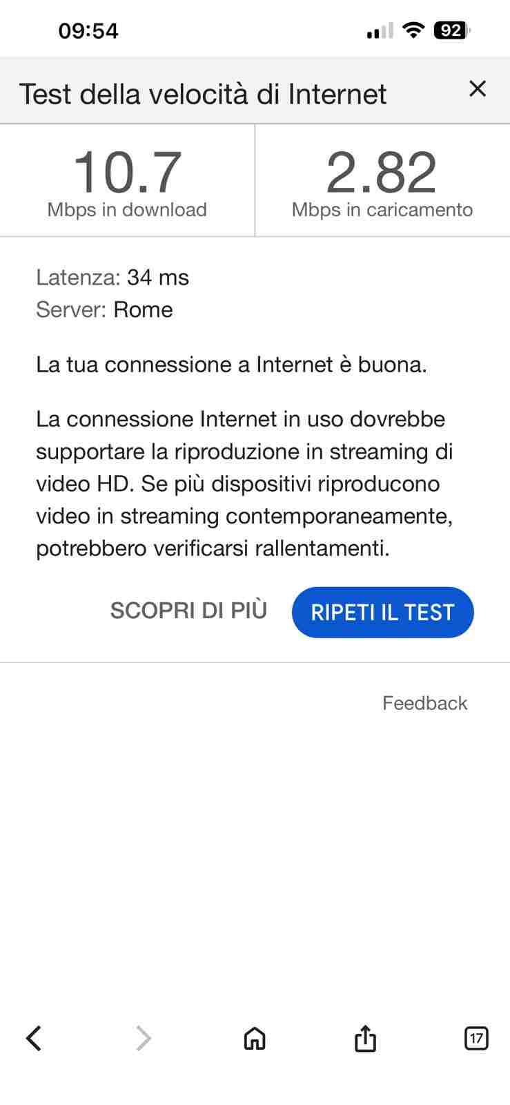

È casa di un amico.. .gli ho appena fatto fare i test di velocità.... I risultati in ciascuna parte di casa è all'incirca così... Anche sopra è una cacca.... Per me è quasi impossibile un ADSL così... E Telecom è forse la migliore nelle campagne..... Le altre?
Provocazione: i danni da grandine come si contano?
Simone Baldini ha risposto a Alessio Menditto alla discussione in Fotovoltaico
Per il mio caso non calcolo nulla perchè l'assicurazione l'avevo già e copriva tutto della casa compreso FV. Però alcune assicurazioni chedono a parte un extra per la copertura del fotovoltaico. In ogni caso se stipuli un'assicurazione apposita ti costa di piu', ma se integri quella della casa il premio solitamente varia di poco. In ogni caso, nel 2023 la grandine mi ha distrutto tutti i pannelli però in compenso, se non avessi avuto i pannelli, avrei distrutto le tegole. Oggi tra costo tegole e costo pannello, forse costa meno il pannello FV. In croce rossa faremo una tettoia fotovoltaica a copertura mezzi, la copriremo con i pannelli FV (6mt x 35mt = 210mq) con fotovoltaico da 40 kWp, solo i pannelli fotovoltaici costano meno di 5000 euro - 24 euro/mq. Se usassimo un pannello grecato in alluminio ci costerebbe di piu'. -
Ciao Ciccio, grazie per la risposta, quel cruscotto non l'ho messo io, non capisco che ci faccia nella mia discussione
Provocazione: i danni da grandine come si contano?
Alessio Menditto ha risposto a Alessio Menditto alla discussione in Fotovoltaico
Non discuto su questo, la mia osservazione è unicamente quando si dicono i vantaggi, se le spese accessorie sono comprese o meno, in questo caso danno meteorologico. Tutto qui, perché altrimenti l’informazione non è completa e potrebbe portare a scelte che poi si rivelano non come te le avevano raccontate. -
michpao ha iniziato a seguire lavatrice samsung
Indica modello completo (o foto etichetta dietro l’obló) che ti dico se ci è già capitato. Fotografa anche quel cruscotto lato scheda.
salbe a tutti ho questa lavatrice samsung , prende normalmente l'acqua fa' i primi del giri in senso antiorario poi si sente il rele' che scatta per invertire il senzo di rotazione si ferma e si blocca. lo scarico la centrifuga e' ok, ho staccato la resistenza rifatto la calibrazione ma tutto negativo, ho addirittura bypassato il filtro antidisturbi, avete qualche soluzione?
- Oggi
Ciccio 27 ha iniziato a seguire Pompa di scarico
Non credo, ma non lo posso escludere. Comunque mi domando che ci incastra il cruscotto di una Samsung... 🤷🏻♂️
Led lampeggiante rosso verde 24WA2063DAI
nelace2003 ha risposto a nelace2003 alla discussione in Toshiba
Scaricato ,adesso stampo lo schema e vedo , grazie Riccardo -
Buongiorno, nel caso che la pompa di scarico non funzioni, non scaricando quindi ad avvio ciclo di lavaggio, è possibile che la lavatrice non abbia il consenso a partire? Si tratta di una Whirpool 9 kg , al momento non conosco il modello preciso. Grazie.
kkava ha iniziato a seguire informazione wc
ciao devo sostituire questo wc con scarico a pavimento con un wc filomuro,volevo sapre che modello era e se potevo prendere qualsiasi wc adattandolo con la curva tecnica appropriata. grazie
Pulsante esterno per VIMAR K40916
_SenzaFiltro_ ha risposto a _SenzaFiltro_ alla discussione in Citofoni, videocitofoni e intercomunicanti
Grazie, dovremmo quasi esserci.. Ultimo dubbio legato alle distanze, in modo di andare sicuri con il trasformatore. Ti allego uno schizzo delle distanze approssimative degli elementi. Considerando queste distanze, quale tra quei trasformatori mi consigli? E posso utilizzare per tutti i collegamenti il 2x1.5? Al momento non sto trovando il relè telecomandato, appena lo trovo vi aggiorno. Grazie -
pepp59 ha iniziato a seguire Microonde Samsung GEM83M non funziona
Microonde Samsung GEM83M non funziona
pepp59 ha inserito una discussione in Forni - Microonde - Cucine
Rieccomi a chiedere il vostro aiuto: comprato nel 2018, ieri il forno in oggetto ha smesso di funzionare. Meglio: la parte a microonde non funziona (ma il piatto gira e la luce è accesa), mentre il grill funziona perfettamente. Dando un'occhaiata ad altre discussioni mi sembra di capire che potrebbe essere il magnetron oppure i microinterruttori della porta, ma prima di aprirlo vi chiedo se ci sono prove o misurazioni specifiche da fare per cercare di risalire alla fonte del malfunzionamento. Allego due foto, anche se credo non siano di aiuto. Ma mi permettono di fare una domanda (forse stupida, perdonate l'ignoranza): non è che la presenza di tutte le calamite può, col tempo, mandare in tilt il magnetron? Sono lì da almeno 5-6 anni. Grazie Giuseppe -
Mister_X_ ha iniziato a seguire Provocazione: i danni da grandine come si contano?
Provocazione: i danni da grandine come si contano?
Mister_X_ ha risposto a Alessio Menditto alla discussione in Fotovoltaico
Sicuramente nel costo totale va conteggiata anche l'assicurazione, che ovviamente alzerà gli anni di ammortamento dell'impianto. Non ho dati precisi da esporre ma credo che se la spesa (per l'assicurazione) fosse così alta nessuno installerebbe più impianti fotovoltaici a casa o perlomeno si andrebbe a montare solo il minimo obbligatorio (vedo invece impianti nuovi sempre più grossi). Comunque l'assicurazione non è obbligatoria (come per molte cose) quindi puoi anche scegliere di abbattere i costi rischiando la buona sorte però sai che un impianto fotovoltaico ti porta ad un risparmio quindi secondo me ne vale sempre la pena. -
frigorifero giaccia evaporatore interno
martin1984 ha risposto a martin1984 alla discussione in Frigoriferi - Congelatori
ok il problema al inizio era questo , la diagnosi poco gas nel circuito , abbiamo creato il vuoto -1bar per 5 minuti -
Si va bene tutto, ma poi in concreto quante apparecchiature WiFi sempre attive hai in casa: PC, allarmi, TV, telefoni, elettrodomestici e altre amenerie. Se in totale sono più di 10 e magari nomi diversi della rete, e ovviamente stesse frequenze, scordati velocità: le capacità del router quelle sono e vanno suddivise tra le varie apparecchiature. Magari spegni i 5 GHz del router. Dopo di che bisogna verificare la propagazione del segnale radio, i muri e i mobili riflettono e deviano quel tanto che basta per penalizzere le prestazioni, se poi c'è tanto metallo ancora peggio. Anche la frequenza dei telefoni cordless potrebbe dare fastidio se sono più di 2/3. La pubblicità di vari venditori di reti e apparecchiature va bene solo sulla carta e in TV, poi bisogna contestualizzare il tutto e leggersi con conoscenza della meteria tutte le vere caratteristiche che sono pure normate.
click0 ha iniziato a seguire Provocazione: i danni da grandine come si contano?
Provocazione: i danni da grandine come si contano?
click0 ha risposto a Alessio Menditto alla discussione in Fotovoltaico
I pannellii monti a 90° così non si rompono se grandina. Questo peggiora il rendimento globale del pannello, ma migliora il rendimento nel frangente di minore produzione solare. Quando in futuro prossimo, probabilmente non molto lontano, in cui il costo d'acquisto di energia sarà regolato in base oraria / in base alla produzione sarà la migliore soluzione possibile. -
Piano cottura Ariston con accensione automatica
drn5 ha risposto a buzz71 alla discussione in Forni - Microonde - Cucine
Ce della sporcizia o si è crepata la candeletta di accensione. Il fatto che senti lo scoccare della scintilla significa che sta facendo l'arco elettrico in un altro punto. Puliscila e verifica eventuali crepe. Al buio puoi vedere meglio dove fa l'arco. Dai una pulita anche al diffusore del gas. -
tv lcd thomson 32HA3203 ( TCL ) audio dopo 5 minuti comincia a gracchiare poi diventa muto.
mistertv ha risposto a ridolini alla discussione in Thomson - Saba - Nordmende - Telefunken - A.E.G.
Questa però è solo una prova per testare l'apparecchio e stop, poi c'è il resto per scongiurare problemi futuri e malfunzionamenti in determinate circostanze di utilizzo. -
come dicevo la prima prova per chiarire il problema è: -speed test al modem (pc e lan diretta) -speedtest apparecchio wifi al piano del modem -speedtest stesso apparecchio al piano problematico. se già il primo valore è scarso allora passando alla fibra migliori in proporzione tutto. se il primo valore è ok e ti crolla solo la connessione wifi (anche vicino al modem) allora il problema è il comparto wifi, magari impostato male o difettoso. a seconda della diagnosi si decide come risolvere
buzz71 ha iniziato a seguire Piano cottura Ariston con accensione automatica e Macchina da caffè Lidl sems 1100 b2
Buongiorno a tutti ho un a macchina da caffè modello silver crest di Lidl. La pompa dell'acqua e relativo meccanismo non aspira acqua e non riesco a decalcificarla. La pompa fa rumore ma non aspira. Il modello della pompa e' : model P Type: P500u Il modello della macchina da caffè e' : Ian : 396823_2010. Sems 1100 b2 Allego foto. Esistono ricambi compatibili? Chi mi può aiutare? Ho fatto un paio di caffè di prova e poi ho lasciato , erroneamente , la macchina ferma per 4 anni...a causa di problemi ben più seri ... Grazie per aiuto e consigli che mi saprete dare ... Buona giornata e grazie
La rete wifi al piano terra (quello più vissuto...) fa ridere..... Smartphone e altre apparecchiature che la utilizzano non hanno le prestazioni che dovrebbero..... Per questo motivo pensava di passare dal RAME alla FIBRA Telecom.....
Piano cottura Ariston con accensione automatica
buzz71 ha inserito una discussione in Forni - Microonde - Cucine
Cia tutti ho un vecchio pano di cottura Ariston. Dagli ultimi due mesi uno dei fuochi non si accende con accensione elettronica , cioè si sente lo scoccare della scintilla ma non riesco ad avere fiamma. Cosa potrebbe essere ? In pratica non scocca la scintilla ...Chi mi potrebbe aiutare? -
Motogeneratore di emergenza
orsini_fabio ha risposto a orsini_fabio alla discussione in Altri argomenti elettrici
Grazie -
richi43 ha aderito alla comunità
Provocazione: i danni da grandine come si contano?
Alessio Menditto ha risposto a Alessio Menditto alla discussione in Fotovoltaico
No perché? Ho fatto apposta una domanda provocatoria per quello, potrei farla sulle auto elettriche ecc, mi è venuta in mente vedendo foto sui social delle tempeste che stanno flagellando l’Italia, ogni giorno in posti diversi, e si vedono tanti pannelli solari distrutti da chicchi di grandine enormi. E allora mi sono fatto la domanda, perché o si assicurano (ma costa, e il costo va per forza conteggiato in una seria economia domestica, non si può far finta che i soldi dell’assicurazione non influiscono nella bolletta) oppure non si fa nulla e si spera che non si venga colpiti. - Ieri
Scollegare pannello guasto dopo grandine
fugaldo ha risposto a fugaldo alla discussione in Fotovoltaico
Ciao Simone, fortunatamente i pannelli che ho bypassato non erano consecutivi, pertanto sono riuscito a collegare direttamente i codini dei 2 pannelli limitrofi. I connettori Solarlok sono tutti senza chiave, quindi è stato facile. I pannelli rotti sono ancora in posizione, ma ho isolato bene gli spinotti col nastro e li ho separati. Dovrò poi toglierli perché se entra acqua e ghiaccia, quest' inverno potrei avere altri vetri sul tetto. Domani all'alba riaccendo tutto e vedo un po' di dati. L'inverter ha 2 coppie di ingressi per inseguitore MPPT, ma le due stringe sono collegate 1 per inseguitore, quindi vengono gestite in moto separato e possono essere asimmetriche. La soglia di attivazione è di 150-175 V. Se va tutto, poi cercherò qualche pannello compatibile, eventualmente usato Ti aggiorno, grazie
