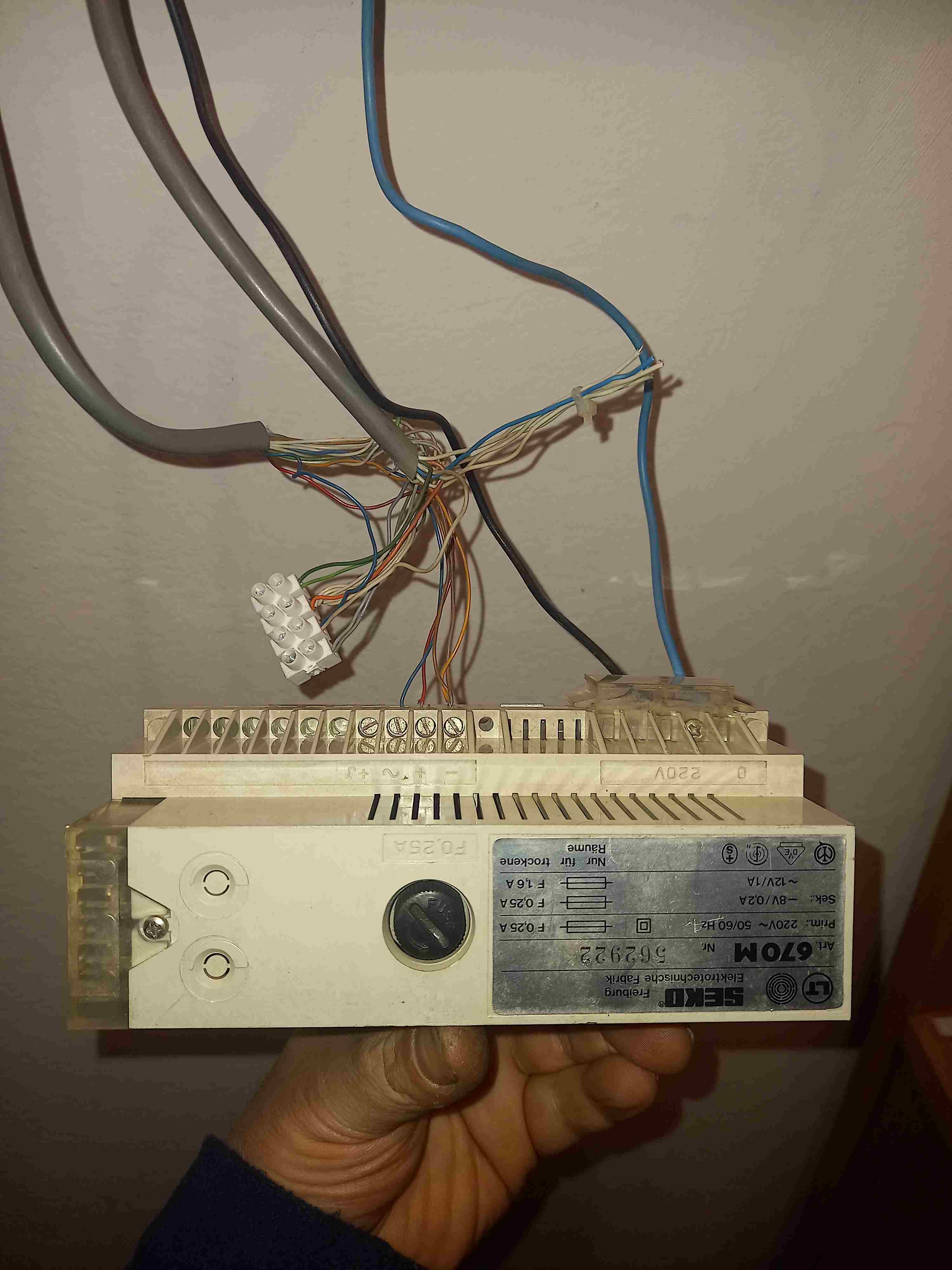

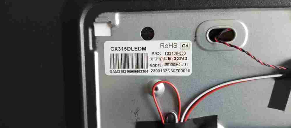

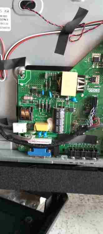

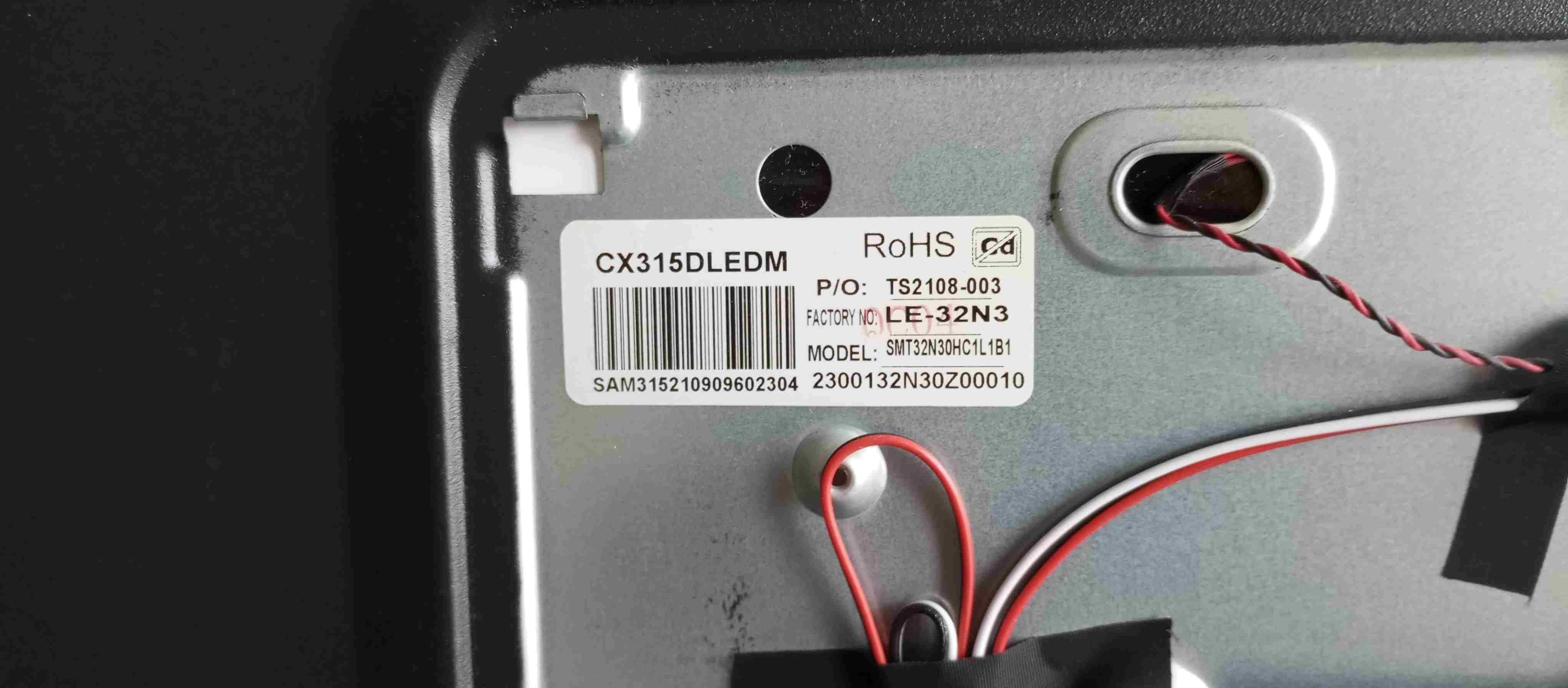

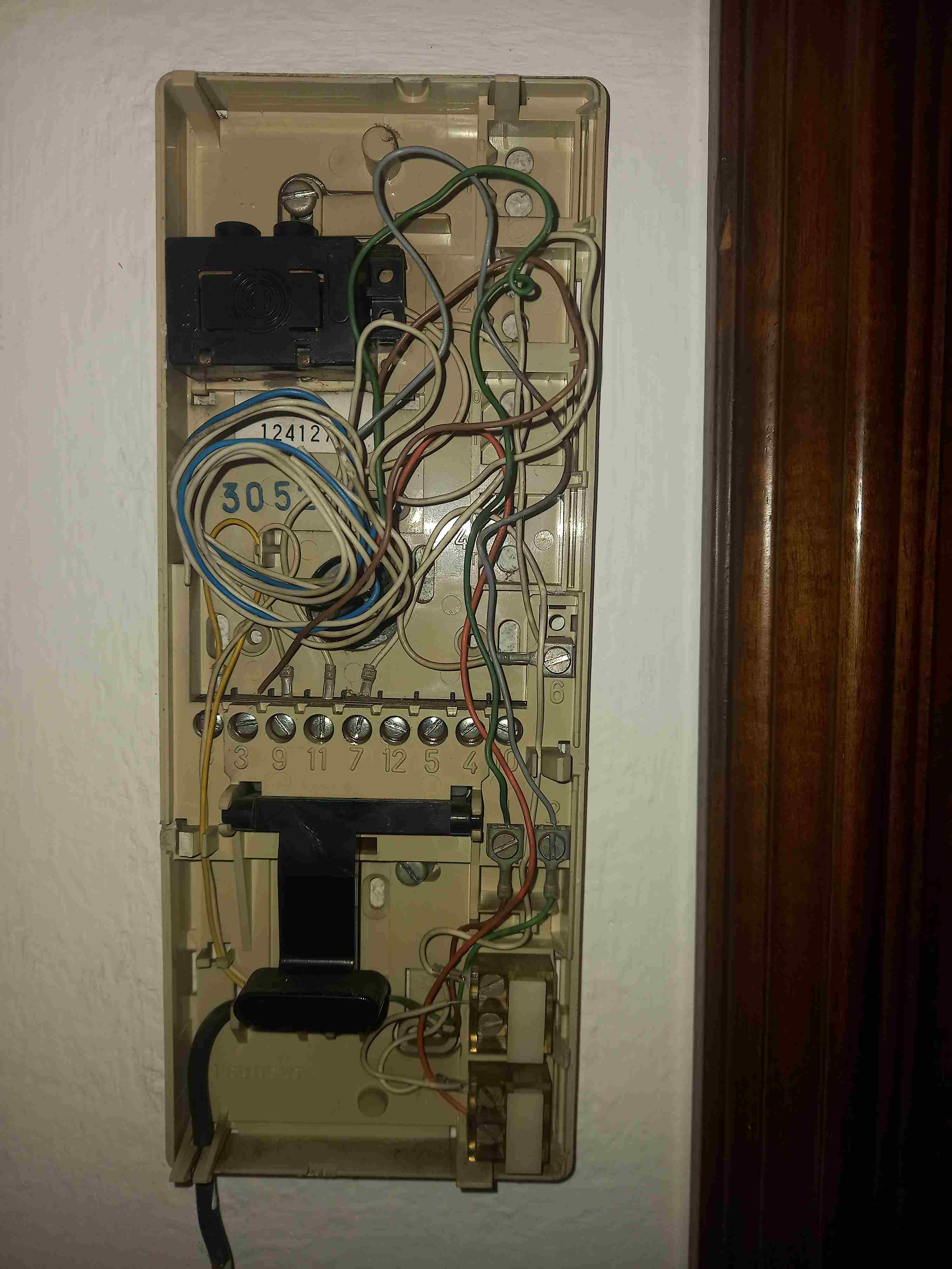

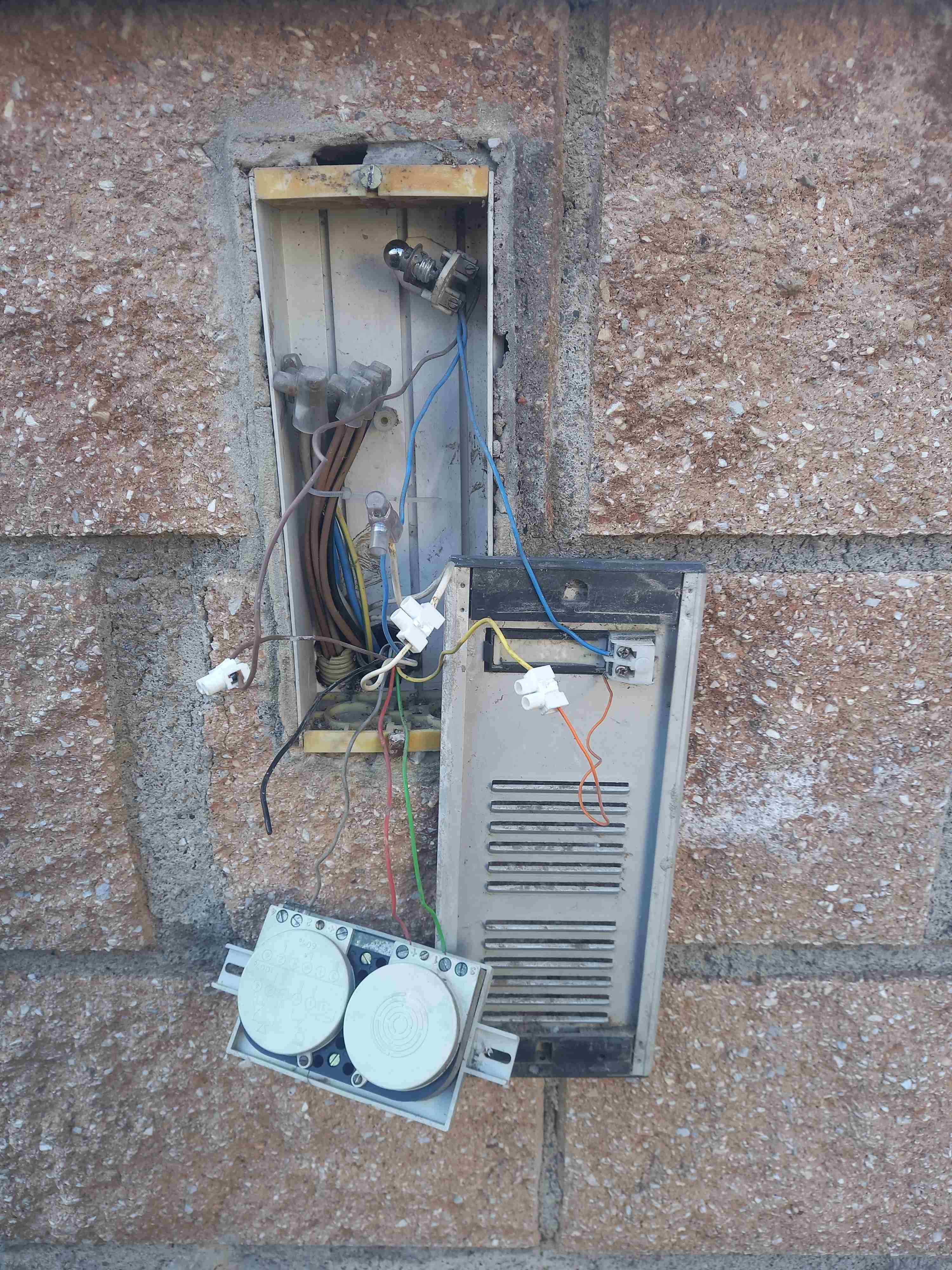

Interruttore luce strano
burida62 ha risposto a burida62 alla discussione in Altri argomenti elettrici
Ripeto. Con il multimetro messo su volt e con i puntali sui due capi protetti che erano sull’interruttore misuro 230v. Sul soffitto invece, sui due fili che vanno alla lampada non rilevo tensione però il cercafase si accende su entrambi i capi anche se meno forte che sull’interruttore -
Alessio Menditto ha iniziato a seguire Vecchio citofono Lt Terraneo non suona
Vecchio citofono Lt Terraneo non suona
Alessio Menditto ha risposto a dukati alla discussione in Citofoni, videocitofoni e intercomunicanti
Daniele non ci si può accodare, apri pure una tua nuova discussione e se vuoi linka questa, vedrai avrai aiuto. -
Interruttore luce strano
Maurizio Colombi ha risposto a burida62 alla discussione in Altri argomenti elettrici
Io non l'ho letto. Hai messo un puntale su un filo e l'altro sull'altro? Questa misura non serve a nulla. I fili che vanno alla lampada e che, per logica vanno verso l'alto, non hanno potenziale, non misuri niente. I fili che si attestano all'interruttore e che arrivano da sotto, a logica, potrebbero essere fase e neutro, ma potrebbero anche essere due fasi, o due neutri. In questo caso potresti misurare qualcosa. Sono situazioni che, da remoto, non si riesce a risolvere. -
Stefano Dalmo ha iniziato a seguire Macchina caffè iperespresso Illy
Macchina caffè iperespresso Illy
Stefano Dalmo ha risposto a Gian90 alla discussione in Piccoli elettrodomestici
Posta una foto del meccanismo . -
catobleba ha iniziato a seguire TV led smart teck cx315dled solo audio
Un saluto a tutti , chiedo aiuto su ql TV in oggetto, si sente audio ma senza video. Subito penso barre led perché con lampada contro lo schermo si vedono immagini scure. Smonto il retro pannello controllo la tensione primaria 315 volt circa, tolgo spinotto alimentazione batre led trovi 35 volt. Mi sembrano pochi , anche perché cercando le barre in rete pare che siano tre con 21 led da 3 volt quindi la tensione dovrebbe essere almeno ,63 volt. Non vedo condensatori gonfi. Cosa potrei controllare? Grazie allego foto della Scheda Saluti
Fracchiolla Daniele ha iniziato a seguire Vecchio citofono Lt Terraneo non suona
Vecchio citofono Lt Terraneo non suona
Fracchiolla Daniele ha risposto a dukati alla discussione in Citofoni, videocitofoni e intercomunicanti
Ciao a tutti. Vi contatto perché avrei un problema simile a quello segnalato da @dukati ed in particolar modo del citofono tipo BTicino Terraneo Porter Seko LT 654 ADU. Di questo apparecchio non mi suona il ronzatore interno qualora qualcuno suona il pulsante dall'esterno. Mentre il tasto di apertura del cancello funziona qualora pigio il tasto dal citofono interno. Ho già provato a seguire il consiglio di @Roberto Garoscio di spostare il cavo dal morsetto 11 al 3 senza esito positivo. A me del citofono non interessa l'autoparlante, ma principalmente sentire il suono/ronzatore, qualora qualcuno apre dall'esterno. Allego foto dei collegamenti interni-esterni e dell'alimentatore e ringrazio in anticipo a chi mi fornirà supporto. -
albysat ha aderito alla comunità
- Oggi
Interruttore luce strano
giorgio17 ha risposto a burida62 alla discussione in Altri argomenti elettrici
Se come dici stai ristrutturando sarebbe meglio rifare l'impianto elettrico a norma.La sicurezza prima di tutto. -
Fracchiolla Daniele ha aderito alla comunità
Interruttore luce strano
burida62 ha risposto a burida62 alla discussione in Altri argomenti elettrici
Come già scritto è un bagno molto vecchio dove ancora non esistevano i corrugati. I fili sono incementati dentro una guaina indurita e quindi non è possibile tirarli o capire dove vanno perché sono scoloriti dal tempo. Comunque grazie. -
Interruttore luce strano
Marco Fornaciari ha risposto a burida62 alla discussione in Altri argomenti elettrici
Ti sei fossilizzato sui tuoi riscontri, noi a distanza non possiamo sapere com'è cablato esattamente il tuo impianto, pertanto se vuoi un aiuto concreto devi dirci/disegnarci esattamnte com'è eseguito il cablaggio segeuendo i fili uno per uno e pure le canalizzazioni: eventuali foto non ci dicono nulla. Spiacente ma tutto il resto sono solo chiacchere e come dici non sei esperto di impiantistica, quindi stai perdendo solo tempo, magari ti metti in pericolo: se non sei in grado di proseguire da solo chiama un professionista. Un punto luce come quello è quanto di semplice esista dopo le prese, ma i giri che certi elettricisti fanno fare alle canalizzazioni, e di consegnena ai fili, sono da radiazione dell'albo professionale. -
Interruttore luce strano
burida62 ha risposto a burida62 alla discussione in Altri argomenti elettrici
I fili nel muro dove c’era l’interruttore sono solamente 2. Prima di iniziare a smantellare li ho protetti e non ho fatto nient’altro. Se li unisco probabilmente non succede nulla perché sono come erano ma mi è venuto quel dubbio e così ho chiesto. Ripeto non ho tolto fili o modificato nulla. Ma il mio dubbio se unisco quei due fili simulando un interruttore non è che mando in corto qualcosa ? -
Interruttore luce strano
Marco Fornaciari ha risposto a burida62 alla discussione in Altri argomenti elettrici
Un momento, i due file che arrivano al punto luce non possono essere gli stessi che sono collegati all'interrutore, solo uno può esserlo, anzi deve. A meno che l'interrurrore non sia bipolare quindi deve avere 4 fili. Oppure il cablaggio non è eseguito in modo tipico e di mezzo che una giunta in qualche cassetta di derivazione: devi essere certo del percorso dei fili e sincerarti fisicamente che siaoni glistessi, tirandoli uno per uno. Tui sei convinto di avere eseguito me le misure correntamente, i dati riscontrati dicono proprio il contrario. -
click0 ha iniziato a seguire Impianto risc radiante slim e/o a secco, dubbio
Impianto risc radiante slim e/o a secco, dubbio
click0 ha risposto a imola alla discussione in Impianti Riscaldamento
se i 278 sono lo spazio che hai tra caldana e il soffitto nudo... sei a 8cm e non ci sta nemmeno l'impiantistica normale -
Interruttore luce strano
burida62 ha risposto a burida62 alla discussione in Altri argomenti elettrici
Ho scritto come ho eseguito le misure i 2 fili che stavano sull’interruttore uno e la fase e l’altro sarà il neutro ma entrambi segnano 220v -
Interruttore luce strano
burida62 ha risposto a burida62 alla discussione in Altri argomenti elettrici
Si. Sono esattamente i fili che erano collegati al vecchio interruttore bticino. Non ho fatto nulla sull’impianto -
Interruttore luce strano
Marco Fornaciari ha risposto a burida62 alla discussione in Altri argomenti elettrici
Intanto rispondi a queste due fondamwentali domande: 1- esattamente come hai eseguito le misure 2- che tipo di distribuzione hai fase+neutro o fase+fase In ultimo e non per ultimo, nella ristrutturazione stai rispettando il posizionamento delle apparecchiature elettriche come da norme? -
Roberto Garoscio ha iniziato a seguire Interruttore luce strano
Interruttore luce strano
Roberto Garoscio ha risposto a burida62 alla discussione in Altri argomenti elettrici
Per capire, i due fili sarebbero quelli che erano collegati all’interruttore? -
Sgravi fiscali 50% su nuovo impianto ad isola
reka ha risposto a sormike alla discussione in Fotovoltaico
che io sappia la parte cartacea è preponderante e non puoi fartela da solo. intendi "immissione zero"? è comunque un impianto in-grid non ad isola. -
Stefano Dalmo ha iniziato a seguire Aiuto
Aiuto
Stefano Dalmo ha risposto a Massimiliano Floriani alla discussione in Citofoni, videocitofoni e intercomunicanti
Ma lo hai sostituito con uno identico? E nel caso lo hai configurato ? -
Massimiliano Floriani ha iniziato a seguire Aiuto
Aiuto
Massimiliano Floriani ha inserito una discussione in Citofoni, videocitofoni e intercomunicanti
Ho installato un nuovo citofono bticino 344242, ad uno già esistente, ma funziona solo la suoneria, non si sente e non apre. Come posso risolvere? Grazie in anticipo. -
Massimiliano Floriani ha aderito alla comunità
burida62 ha iniziato a seguire Interruttore luce strano
Buongiorno. Avrei bisogno di un vostro aiutino. Premetto che non sono elettricista ma qualcosa mastico. Allora sono all’opera nella ristrutturazione di un bagnetto con rifacimento dei rivestimenti e del pavimento e con aggiunta di qualche presa. Nell’occasione sostituisco anche i moduli elettrici quelli vecchi della bticino con le placche di alluminio con la posa di nuove scatole 503. Adesso stavo controllando il punto luce del vecchio interruttore (unico) che accendeva la luce sul soffitto e mi sono accorto che i due fili che avevo protetto prima dei lavori portano la 220 misurata con multimetro mentre i 2 fili del soffitto entrambi mi segnano la fase. Secondo voi è normale? A me no perché se unisco i 2 fili del vecchio interruttore non creo un corto? Questo è il dubbio. Grazie
Stefano Dalmo ha iniziato a seguire Lavastoviglie Miele PG 8080 U da 380 a 220
Lavastoviglie Miele PG 8080 U da 380 a 220
Stefano Dalmo ha risposto a AntaniMV alla discussione in Lavastoviglie
Lo schema di conversione lo si trova sullo zoccolo anteriore . Dopo averlo smontato , sta sul posteriore. -
Ciao a tutti, la domanda che voglio porre è la seguente: se uno vuole realizzare un piccolo impianto con accumulo, connesso in rete ma ad "EMISSIONE ZERO", può comunque beneficiare degli sgravi fiscali del 50% in 10 anni? Si tratterebbe di realizzazione in proprio, comunque da persone competenti, senza l'ausilio di nessu professionista. La cosa è permessa dalle normative, almeno da quelle fiscali? Grazie per ogni eventuale risposta, auguri di buone feste pasquali a tutti.
bimikele2599 ha aderito alla comunità
Davide_SFC ha aderito alla comunità
Dal video non riesco a vedere la fiamma se modula o no.Se resta fissa alla massima potenza può intervenire il termostato di sicurezza,oppure il termostato fumi se ci sono problemi con il camino
Non tenta di ripartire, si chiude e come se andasse in blocco. Potrebbe essere lo scambiatore??
Sintoamplificatore stereo Technics SA-GX100
ALLUMY ha risposto a albima alla discussione in Radio - Stereo - Autoradio - HiFi - CD - DVD
Intanto mi correggo, guardando meglio ho visto che i condensatori ci sono e quindi non può essersi cotta nessuna bobina.
