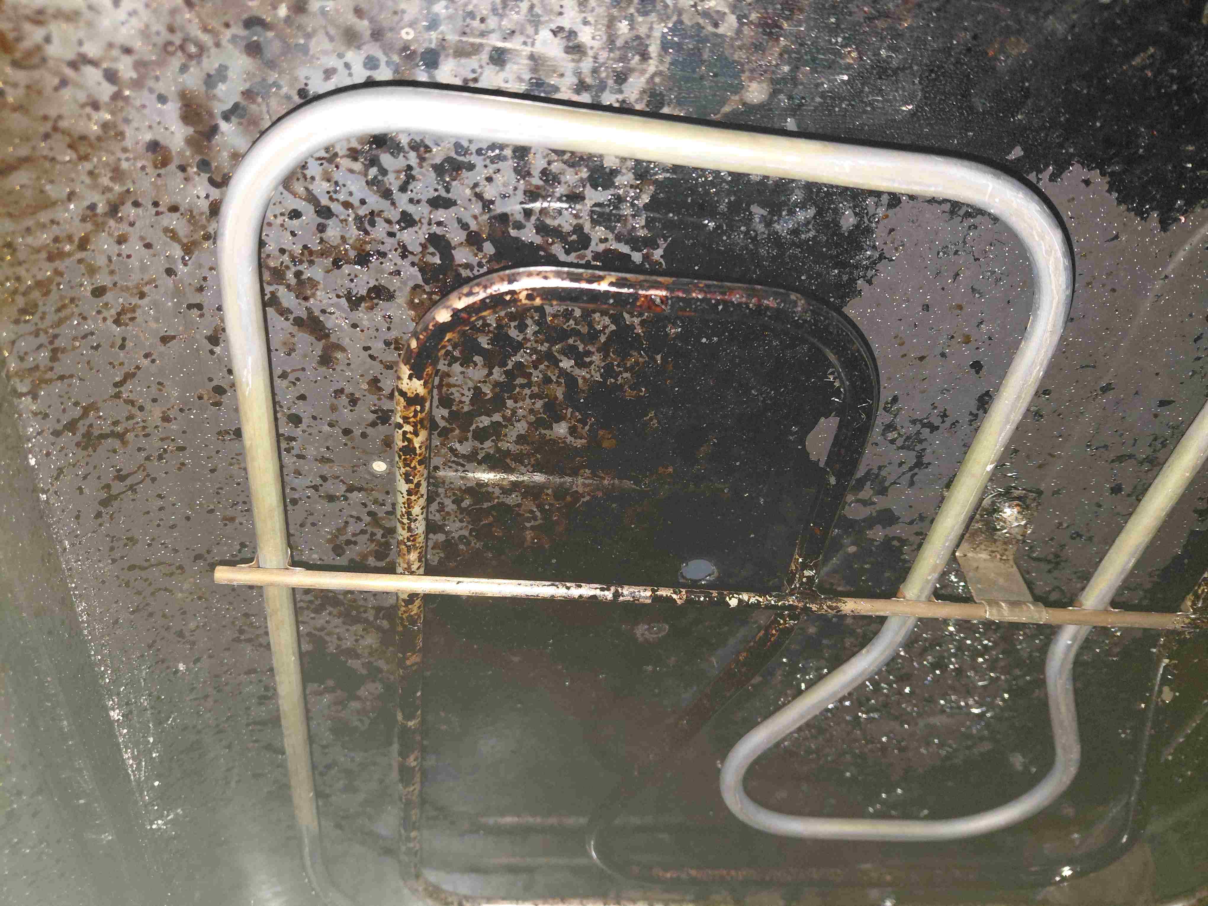

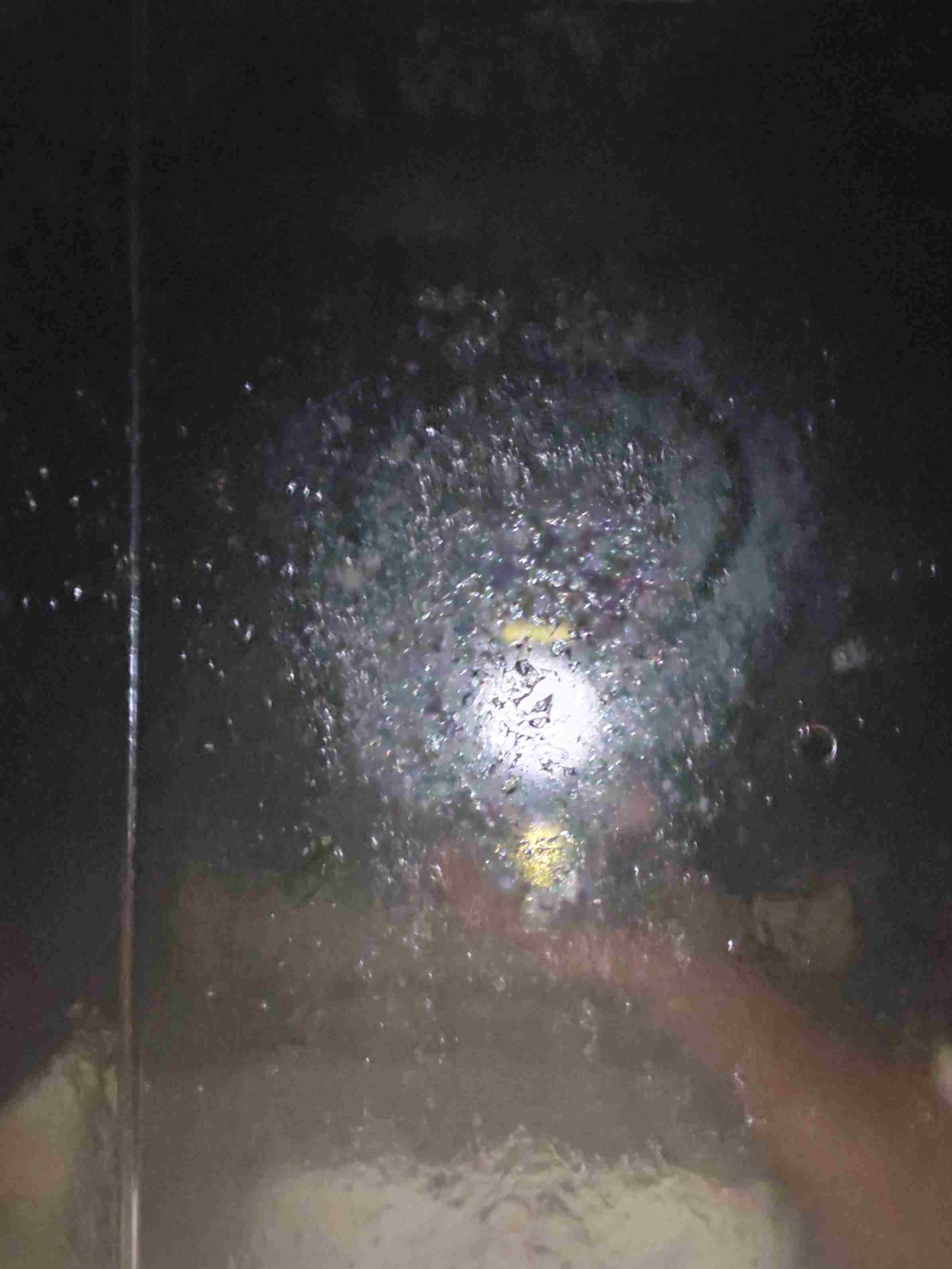

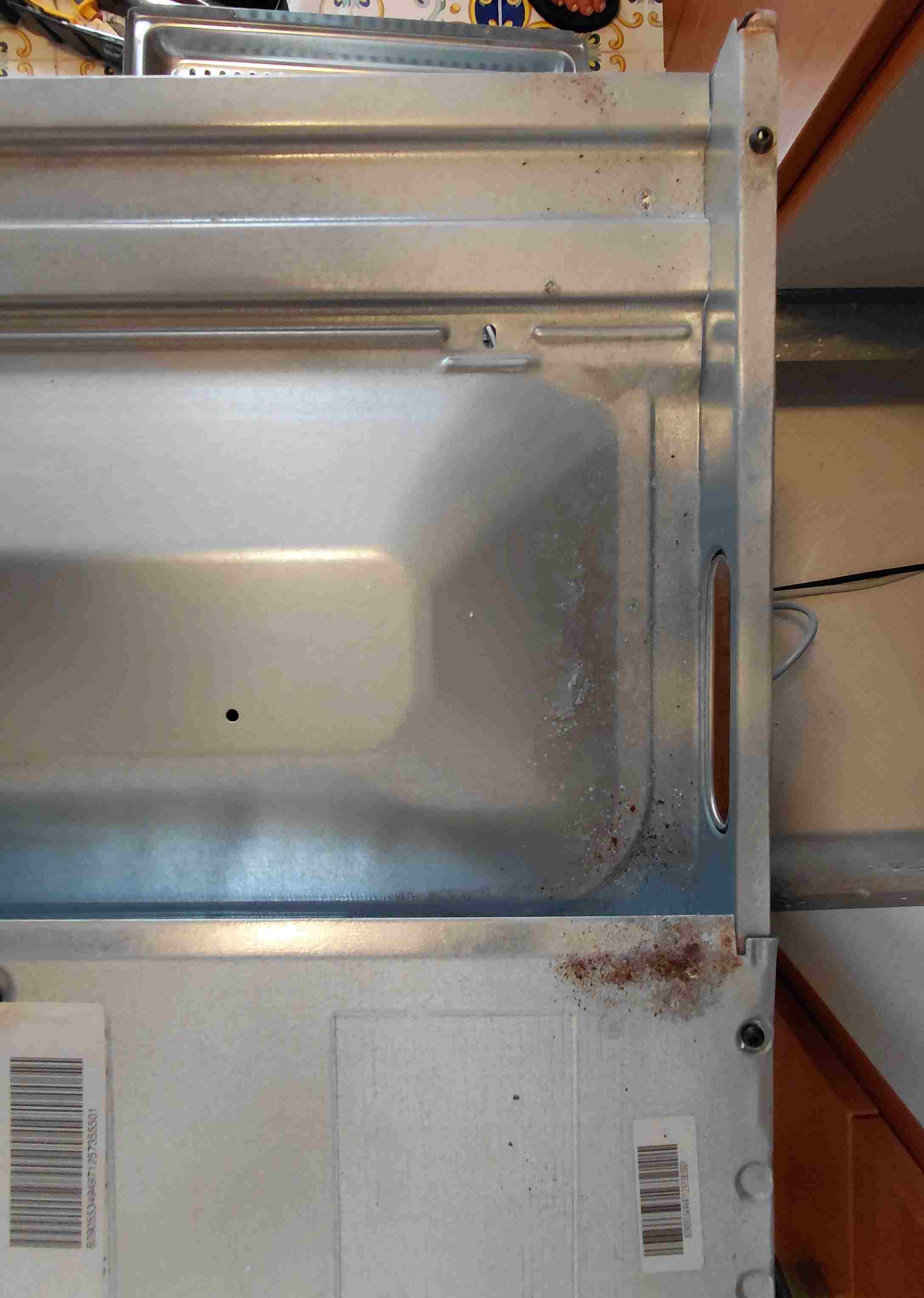

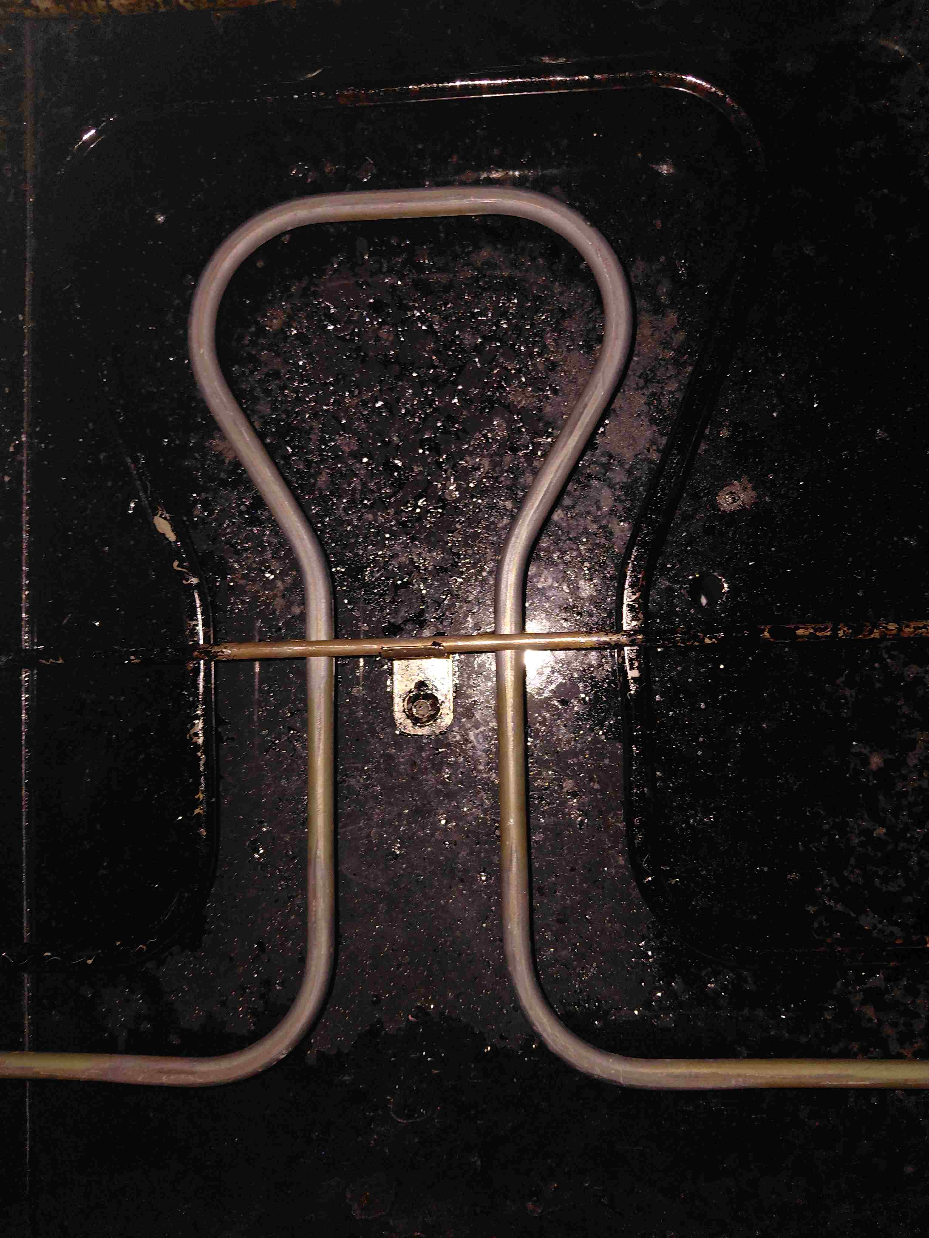

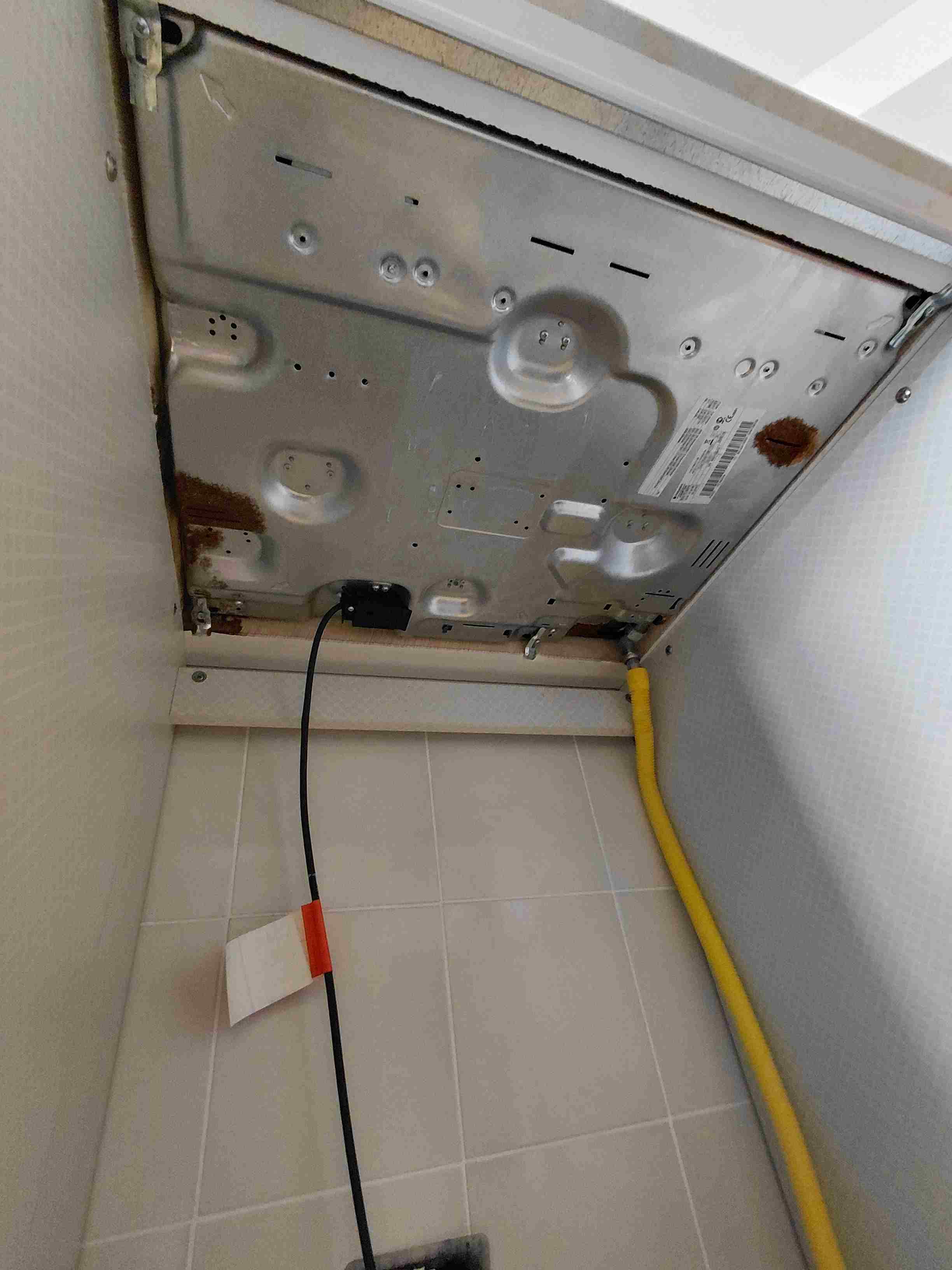

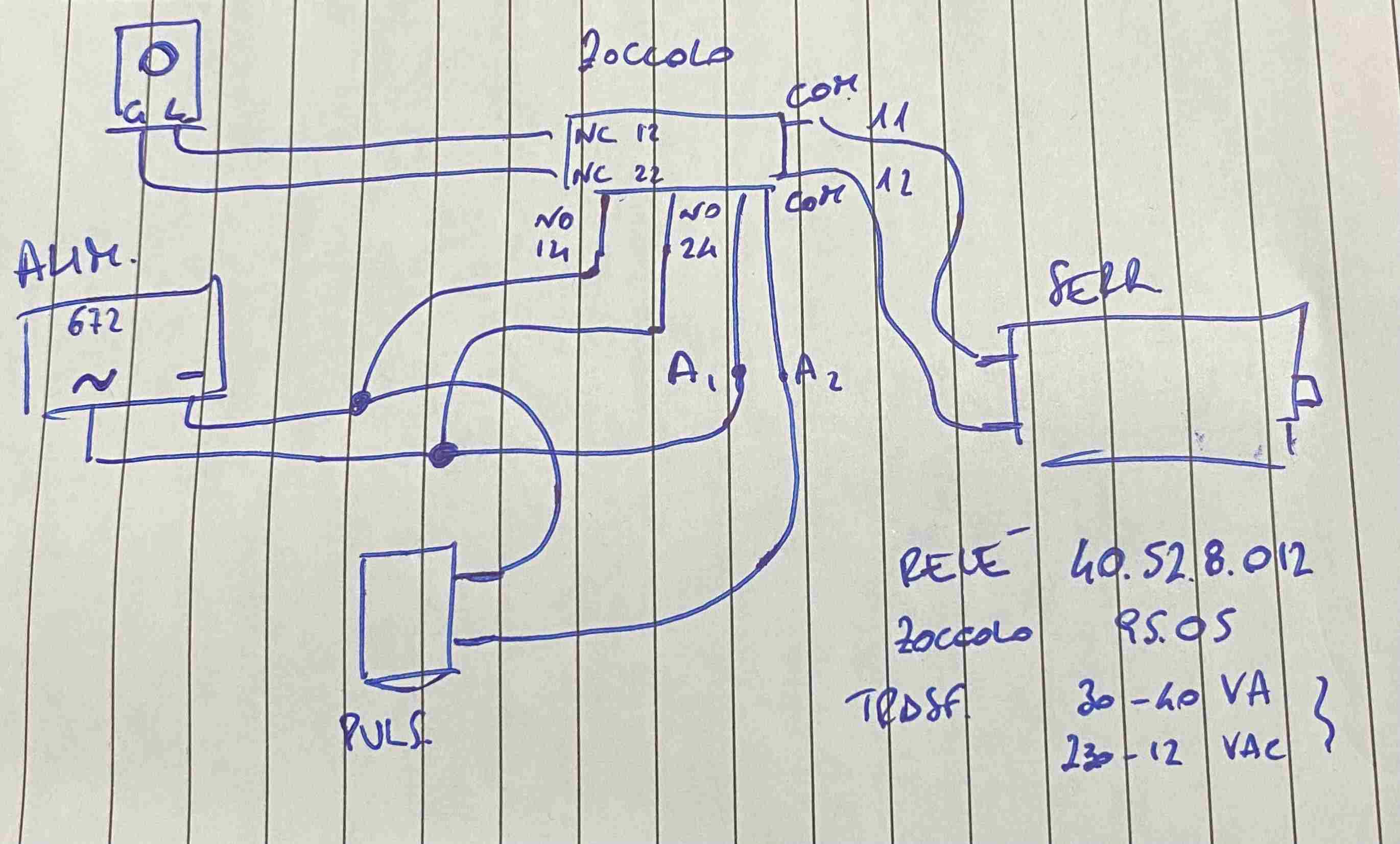

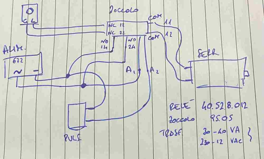

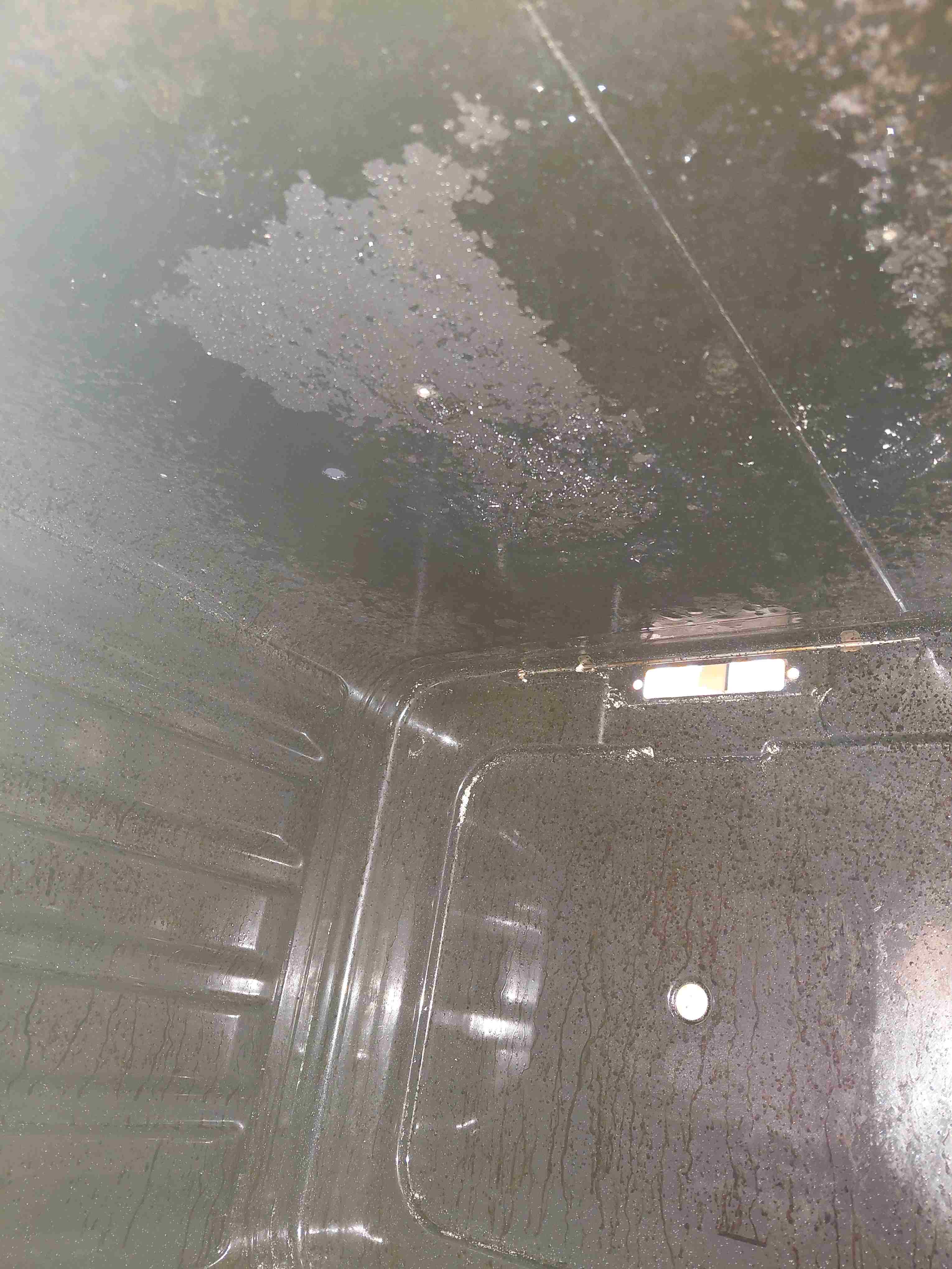

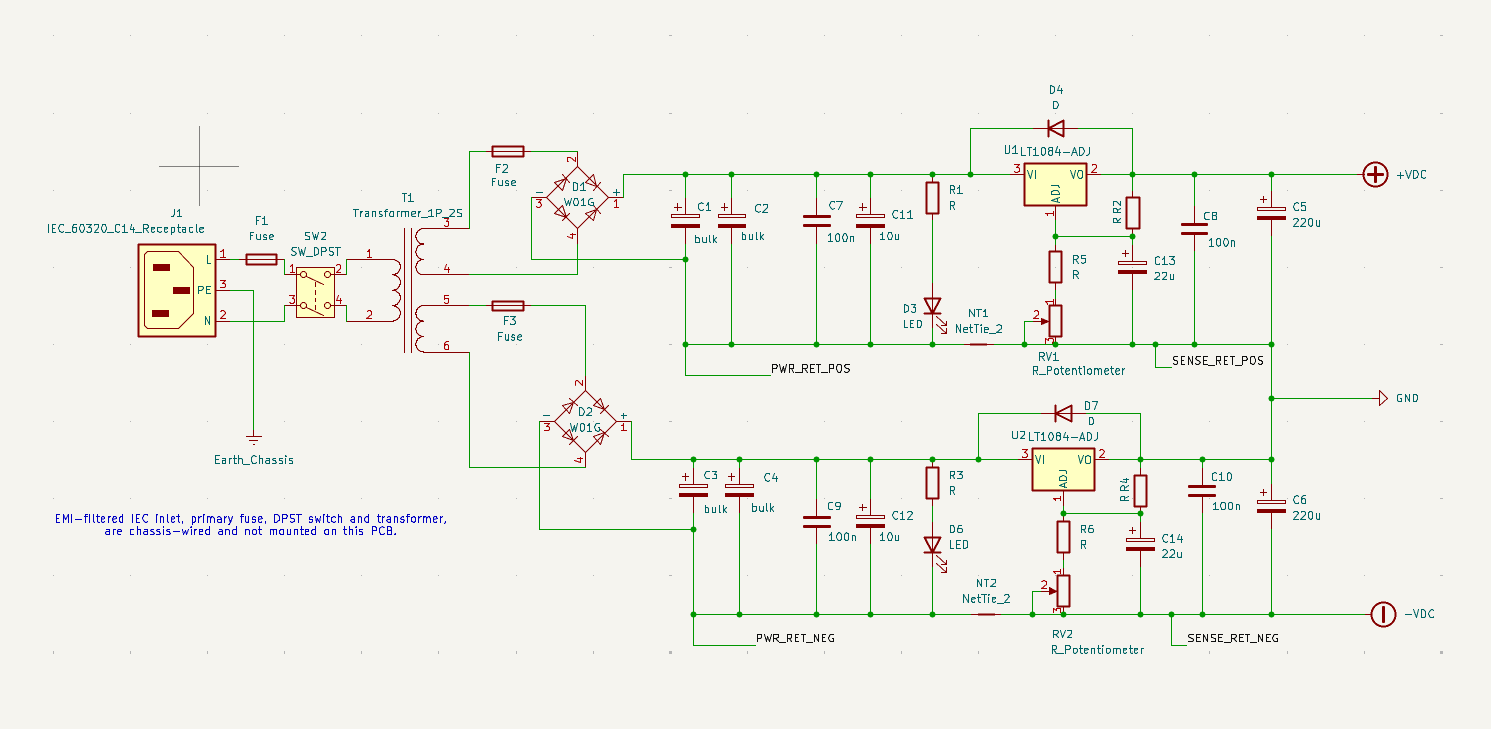

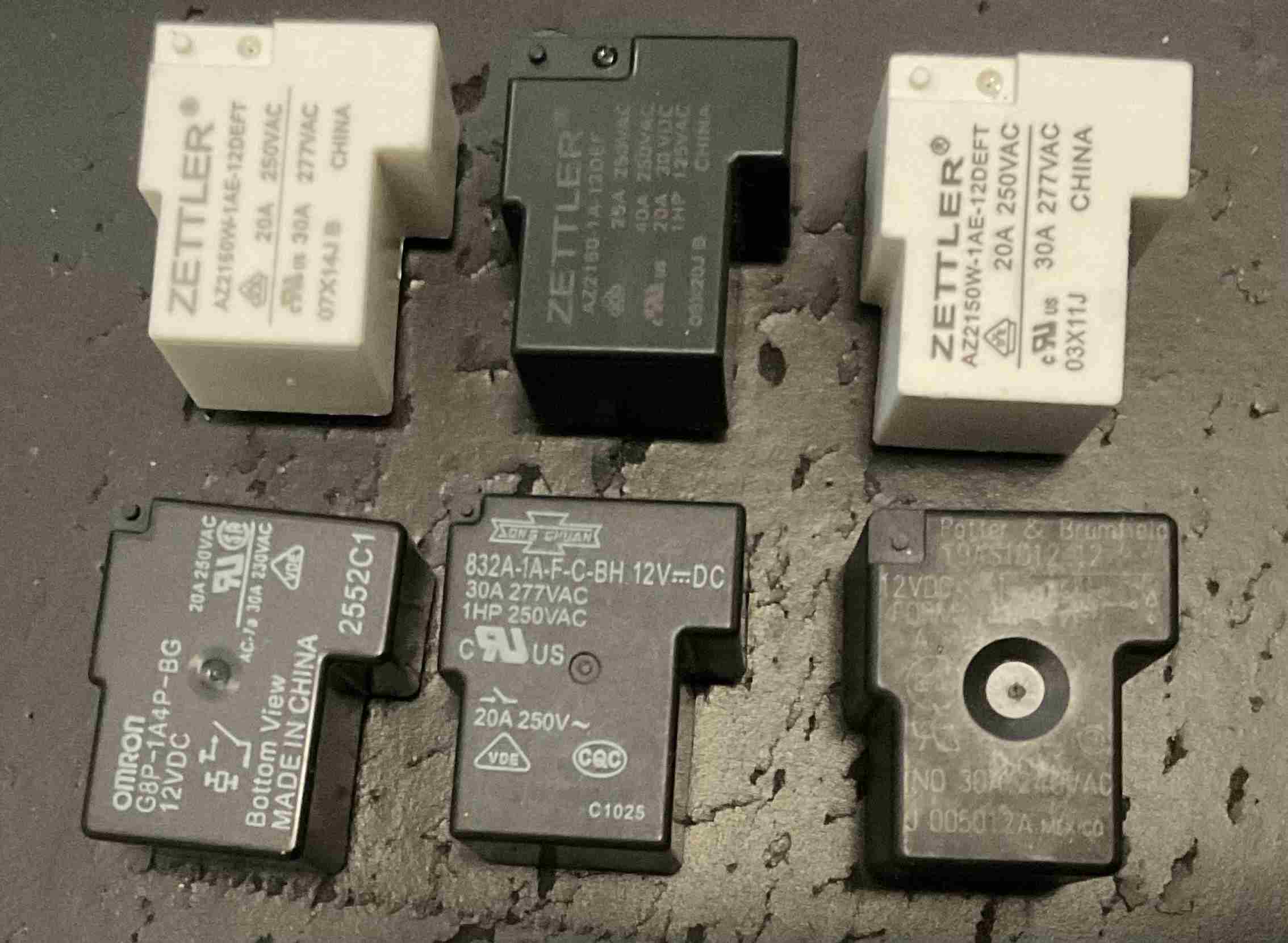

Antonio CR ha aderito alla comunità
Motogeneratore di emergenza
drn5 ha risposto a orsini_fabio alla discussione in Altri argomenti elettrici
Potrebbe essere un articolo come questo, della taglia che serve a te. Ci vorranno anche le protezioni delle linee in ingresso, mentre per la linea in uscita continuerai ad usare quelle dentro il centralino di casa. -
_SenzaFiltro_ ha iniziato a seguire Pulsante esterno per VIMAR K40916
Pulsante esterno per VIMAR K40916
_SenzaFiltro_ ha inserito una discussione in Citofoni, videocitofoni e intercomunicanti
Buongiorno a tutti, e scusate se apro l'ennesima discussione riguardo l'aggiunta di un pulsante per l'apertura del cancello. Stavo seguendo la discussione di domesanna: https://www.plcforum.it/f/topic/309419-collegare-un-pulsante-apriporta-al-videocitofono-vimar-k40990/ ma vorrei qualche conferma prima di procedere all'acquisto dell'occorrente. - Mini rele' a zoccolo finder 40.52.8.012 - Zoccolo 95.05 - Trasformatore 24V~ / 30VA Avrei anche un quesito riguardo i cavi da utilizzare. La postazione VIMAR dista dall'elettroserratura 2-3 metri, mentre l'eventuale pulsante con trasformatore disterebbero circa 20 metri dalla postazione esterna. Il passaggio avverrebbe in dei cavidotti interratti e quindi stavo pensando di utilizzare un FG16OR16. Che sezione mi suggerite? Un 2x1 va bene? Va bene anche la tipologia che ho pensato di utilizzare oppure suggerite altro? Potete confermarmi lo schema che ho abbozzato seguendo quello già presente nella discussione di domesanna? Se ho capito bene non è possibile inserire link ai siti dove acquistare il materiale, è corretto? Grazie per il vostro supporto -
Rita De Renzi ha aderito alla comunità
Frigorifero (Hotpoint Ariston) stacca e attacca in continuazione, più un altro che non si accende più
Iciest ha risposto a Iciest alla discussione in Frigoriferi - Congelatori
Perfetto allora, prendo il tester e vi farò sapere! - Oggi
Frigorifero (Hotpoint Ariston) stacca e attacca in continuazione, più un altro che non si accende più
drn5 ha risposto a Iciest alla discussione in Frigoriferi - Congelatori
Ti serve un multimetro, quello che in tanti chiamano tester, anche scarso. Poi ti serve saperlo usare senza farti male, visto che alcune prove vanno fatte in tensione. Se non sei capace chiama qualcuno del mestiere, magari un amico elettricista. Farsi male è un attimo. -
Frigorifero (Hotpoint Ariston) stacca e attacca in continuazione, più un altro che non si accende più
Iciest ha risposto a Iciest alla discussione in Frigoriferi - Congelatori
Buongiorno, grazie per la risposta! Che strumenti servirebbero per poter fare entrambe le prove? -
Per me il forno è da buttare. Le vernici per alta temperatura dove cuoci il cibo sono fuori luogo. Sotto quelle "bolle" del rivestimento c'è ruggine che può cadere giù. Se anche la gratti via si riformerà. Il sotto del piano fornelli va comunque bene anche così.
Alimentatore Duale +-12v 3A
andrew97 ha risposto a andrew97 alla discussione in Elettronica generica
ciao a tutti, alla fine ho optato per due regolatori positivi lt1084 e un trasformatore a due secondari separati, e vorrei dimensionarlo per 4A non sono un elettronico, per cui vorrei esporvi un po di dubbi, ho realizzato io lo schema e vorrei realizzare anche il pcb, il primo dubbio che ho è sul trasformatore da usare, gli lt108x hanno il dropout a 1.5 volt rispetto i 2.5v dei lm317, vorrei sfruttare questo vantaggio per far dissipare meno calore possibile, e mi chiedevo se utilizzare un trasf. con 2 secondari a 12Vac o 15 Vac, per cercare di capire se i 12Vac bastassero ho fatto i seguenti ragionamenti: tensione minima richiesta= 12+1.5= 13.5V ricavando la tensione di picco e togliendo 1,8 volt di caduta sul ponte ho (12v*1.4)-1.8 v= 15.2V da qui sono andato a calcolarmi il mio ripple massimo teorico per non far lavorare il regolatore sotto il dropout, 15.2-13.5= 1.67Vpp e ho considerato un ripple ammissibile di 1.2vpp per sicurezza, in questo modo il regolatore non vede tensioni sotto i 14v cosi da avere anche uno 0.5V che tiene conto degli sbalzi di rete. quindi sulla carta mi sembra bastino i 12Vac, voi che ne pensate, volevo capire anche se il metodo e i ragionamenti che ho fatto sono corretti per il dimensionamento. sono poi andato a calcolarmi il valore dei condensatori di bulk C= 4A/2*50*1.2 e mi viene un condensatore da 33000 micro farad che mi sembrano un po tantini hahahah che ne pensate di questi ragionamenti, mi consigliate un 12Vac o 15 Vac ? vi lascio lo schema che ho realizzato fino ad ora, la sigla dei ponti a diodi è sbagliata sceglierò ponti a diodi da 10-15 A, mi farebbe piacere avere un opinione sullo schema. Un altro dubbio riguarda le correnti di ritorno. Ho letto che, se il partitore del pin ADJ è collegato allo stesso percorso di massa attraversato dalla corrente di carico, la piccola resistenza delle piste può generare una caduta di alcuni millivolt, introducendo rumore. Per evitarlo, vorrei separare sul PCB il ritorno di potenza dal ritorno di misura del circuito ADJ, collegandoli in un solo punto tramite un Net-Tie. Ho già predisposto in KiCad due reti distinte, ma non mi è ancora del tutto chiaro come realizzare correttamente il layout: dove posizionare il Net-Tie, come evitare che la corrente del carico percorra quella pista. ci tengo a realizzare un alimentatore il piu professionale possibile anche solo a scopo didattico, quindi aspetto con piacere i vostri consigli e opinioni, grazie a tutti. -
Buongiorno a tutti, ho una caldaia come in oggetto. Devo cambiare il sensore di flusso dell'acqua sanitaria ma sull'esploso cartaceo che ho non vi è traccia. Qualcuno ha un esploso completo con il codice del flussostato? Grazie
RobCorb ha iniziato a seguire Forno REX cielo rovinato?
Salve a tutti, abbiamo un forno Rex in una casa vicino al mare, che usiamo solo d'estate. Quest'anno abbiamo notato che la resistenza era sporca, quindi smontando forno e resistenza, ho visto che il cielo si trova nella situazione che vedete nelle foto. Domanda 1: secondo voi, dalle foto, il cielo è rovinato permanentemente oppure no? In caso si sistema con una vernice per alte temperature, o altro? Domanda 2: nelle foto vedete anche il sotto del piano cottura e il sopra della scocca del forno, che presentano parti arrugginite. Queste sono da sistemare o si può lasciare tutto come è? Grazie a tutti per l'attenzione. Roberto
Motogeneratore di emergenza
orsini_fabio ha risposto a orsini_fabio alla discussione in Altri argomenti elettrici
Quello che ho postato era giusto un esempio per capire... -
Motogeneratore di emergenza
orsini_fabio ha risposto a orsini_fabio alla discussione in Altri argomenti elettrici
Scusa, ho visto i 2 asterischi sopra all'ultima frase e pensavo fosse una foto dei rotativi... infatti sarebbero due impianti separati, ognuno dedicato ad una singola linea -
ABB (Aurora Etc.) PVI 3.0 Errore E031
michpao ha risposto a piantogreco alla discussione in Fotovoltaico
Non capisco perché prima 2 pz, poi 4? Considera che abbiamo iniziato a fare queste riparazioni nel 2018 e non ne é tornato ancora nessuno. Però è importate cambiarli tutti e 4 con modelli da 30A uguali, (non obbligatorio Zettler). -
acquaman ha iniziato a seguire Temperatura di esercizio modulo plc e CPU compatibile per TIA16 - warning in caricamento
CPU compatibile per TIA16 - warning in caricamento
acquaman ha risposto a marco1278 alla discussione in S7-1500
Conferma pure, comunque ti ritrovi una cpu senza tutte le novità che ci sono state dalla 16 in avanti. In caso di migrazione comunque dovrai in configurazione HW dovrai sostituirla con l'ultima versione a catalgo hw. Comunque se confermi si cambia l'HW ma nulla di definitivo ed irreparabile. -
Frigorifero rex- ghiaccio parete
Ciccio 27 ha risposto a DarioRFI alla discussione in Frigoriferi - Congelatori
La temperatura di esercizio delle schede cambia in funzione del modello, sapere quale modello è aiuta, da li si vede nei datasheet le temperature massime di esercizio per vedere se si rientra ancore nei range. Oltre a condizionare i quadri, ci sono anche schede con range di temperature umidità e protezioni chimiche estese, le SIPLAS, costano un rene ma sono molto valide.
Frigorifero rex- ghiaccio parete
UABC80 ha risposto a DarioRFI alla discussione in Frigoriferi - Congelatori
Vedo che non sono l'unico a usare le vaschette di alluminio come ricambio 😅! Per il resto si può provare a rimettere in squadra la porta che non chiude bene e monitorare la situazione, ma temo anch'io che il frigo sia a fine carriera. Però tentare non nuoce; al limite si separa per qualche giorno la porta del frigo da quella del mobile e si vede -
Caldaia a condensazione Immergas
vincenzo1968 ha risposto a vincenzo1968 alla discussione in Guasti/Problemi Riscaldamento
Buongiorno Bad, fare una foto sopra aspirazione caldaia non è semplice perché è incassata e sulla parte superiore bisogna smontare un pannello con delle viti, il camino invece scarica al quarto piano dello stabile e le canne di scarico spuntano nel sottotetto del proprietario dell attico a terzo piano. Comunque io ti ringrazio, chiamerò nuovamente la ditta installatrice e pretenderò che venga fatta la pulizia dello scambiatore primario e controllo della condotta di scarico. Non so quanto tempo ci vorrà ma a intervento ultimato ti farò sapere se il problema è stato risolto. Per ora un grazie per le dritte che mi hai dato. Ciao -
Luce di cortesia Serranda basculante Bft con centralina Hydra
Jack019 ha risposto a Jack019 alla discussione in Cancelli elettrici
Ciao Roby 73,ho cambiato la lampadina e funziona.... come si dice ho fatto la figura del pirla...😂. Che tu sappia è possibile impostare la durata di accensione della lampadina o è settata in maniera standard? Grazie ancora e buona giornata Jack019 -
Motogeneratore di emergenza
reka ha risposto a orsini_fabio alla discussione in Altri argomenti elettrici
io spenderei un pelo di più e ne prenderei due distinti. -
Ciccio 27 ha iniziato a seguire Frigorifero rex- ghiaccio parete e Lavastoviglie IGNIS ADL101 non scarica a fine lavaggio
Lavastoviglie IGNIS ADL101 non scarica a fine lavaggio
Ciccio 27 ha risposto a i4yfc alla discussione in Lavastoviglie
Pompa probabilmente sboccolata, e il calore ne accentua il fenomeno. Si cambia la sola parte motrice. -
Frigorifero rex- ghiaccio parete
Ciccio 27 ha risposto a DarioRFI alla discussione in Frigoriferi - Congelatori
Per la vaschetta, la sostituisci con una di alluminio di quelle che si usano per cucinare. Per il resto, non so... -
Graxie
Motogeneratore di emergenza
Marco Fornaciari ha risposto a orsini_fabio alla discussione in Altri argomenti elettrici
Quali link? Non ho postato nessun link. Per l'acquisto di quei commutatori devi rivolgerti ad un installatore elettrico: è nateriale che ormai si usa molto poco ed è venduto solo dai grossisti distributori dei vari produttori, in rete sarà dura trovarlo da 40 A, e non è detto che risparmi, anzi. Poi bisogna acquistare due pezzi distinti: il comuttore vero e proprio, e la manovra con mostrina che varia in base al tipo d'installazione. Per queste applicazioni la roba cinese a basso prezzo lasciala dov'è. Poi ripeto, se non sei pratico di queste insatallazioni, lascia fare ad un elettricista, pure pratico: non è come fare accendere una lampadina del ripostiglio. -
bruno dalmo ha aderito alla comunità
Frigorifero rex- ghiaccio parete
DarioRFI ha risposto a DarioRFI alla discussione in Frigoriferi - Congelatori
Ahimè secondo me è arrivato.... Ieri l'ho tirato fuori dall'incastro e: Vaschetta raccolta acqua completamente disintegrata (acqua quindi che va giù liberamente), porta storta e vedo che comincia a non ghiacciare più la parte in basso dove invece prima si ghiacciava fino alla parte vicino alla verdura mentre in alto fa molto ghiaccio (termostato al minimo) -
Motogeneratore di emergenza
orsini_fabio ha risposto a orsini_fabio alla discussione in Altri argomenti elettrici
Marco non vedo il link
