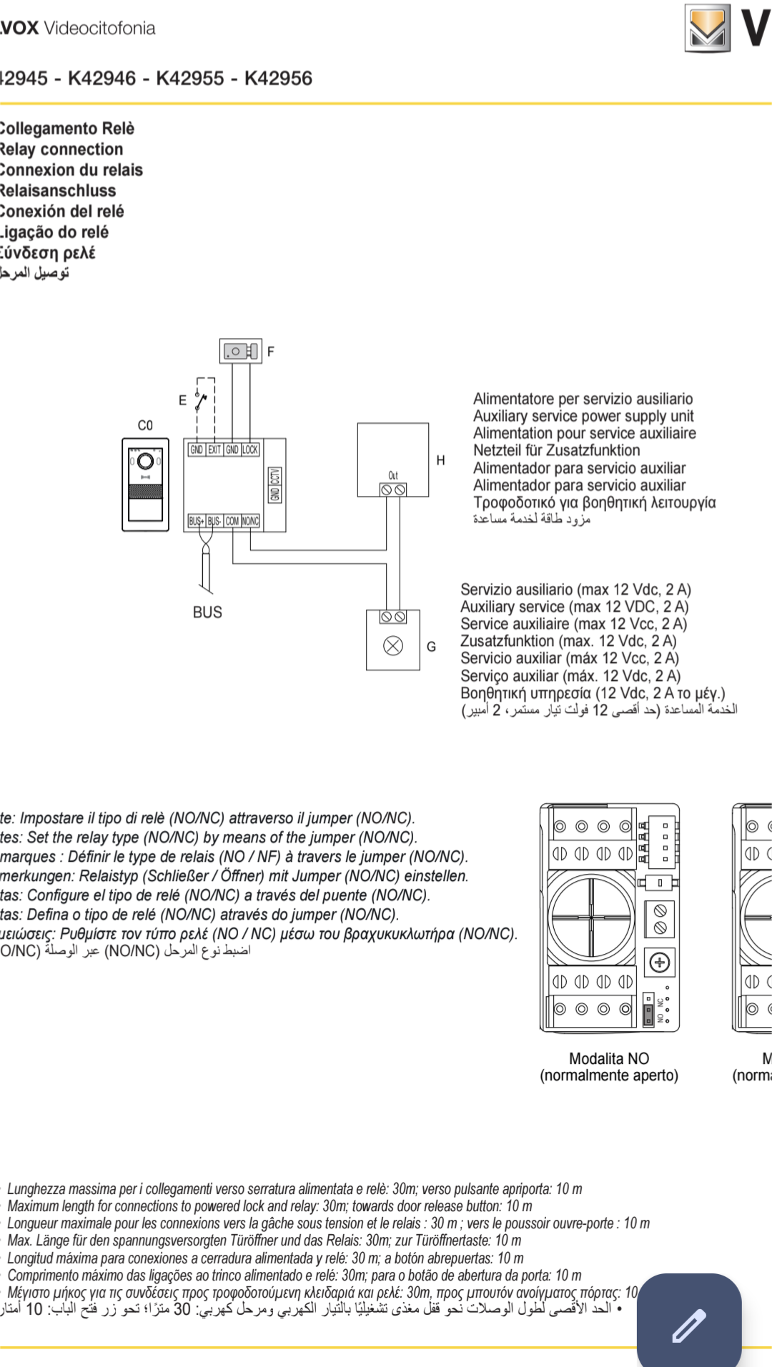

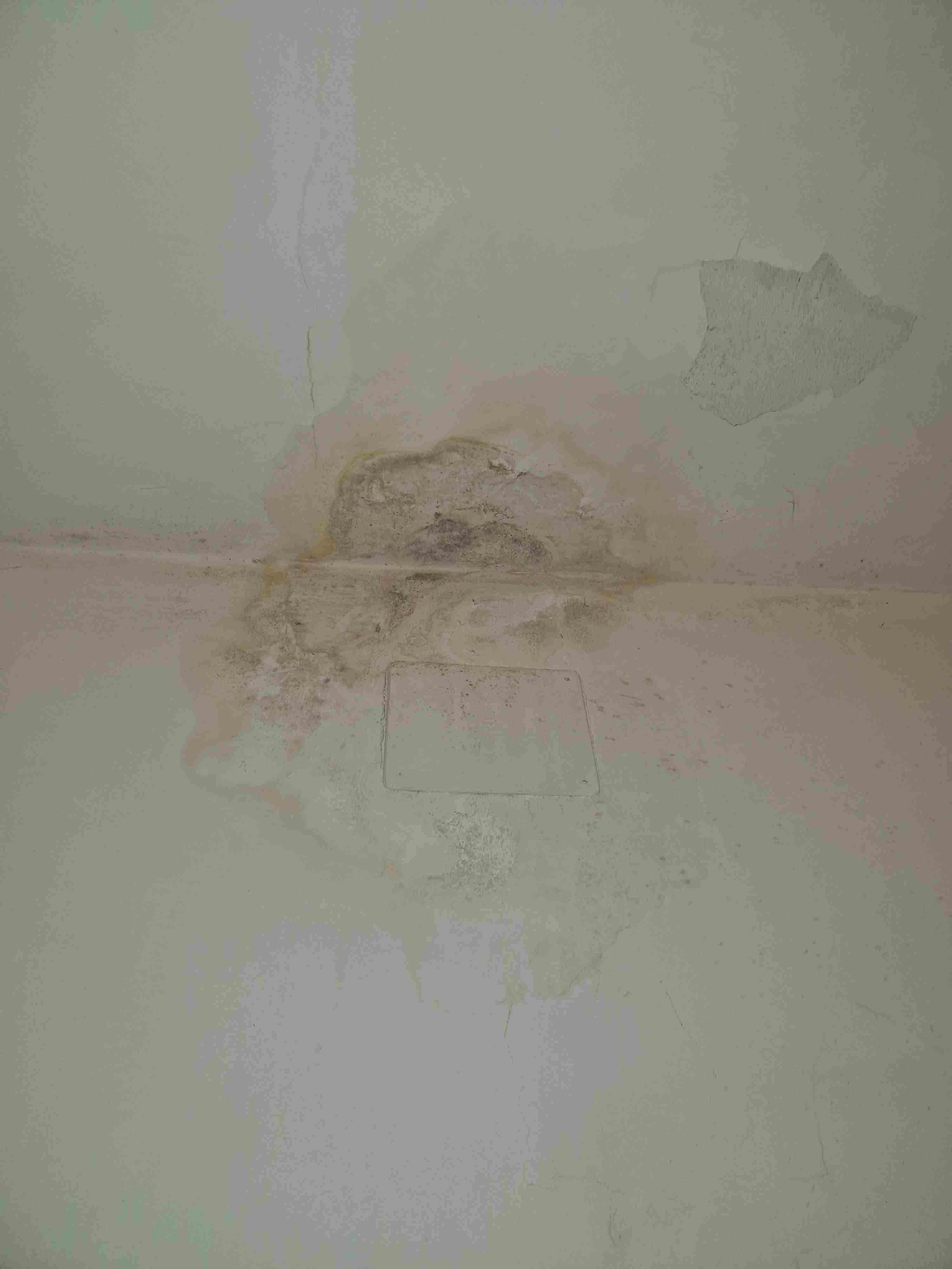

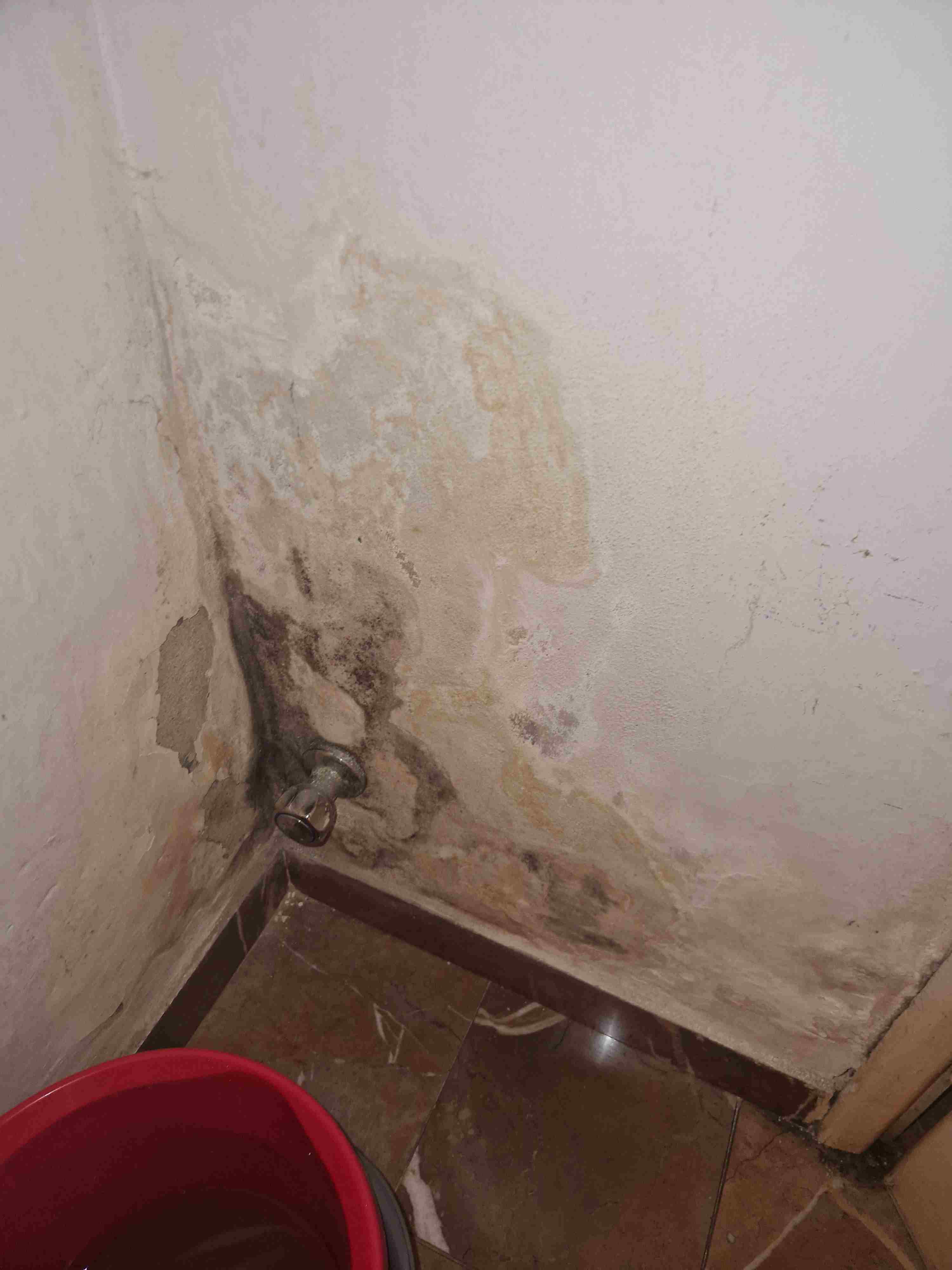

Prima di rompere dentro il box doccia, io romperei tutto intorno al rubinetto di arresto. Liberare bene e lasciare a nudo rubinetto e un 4/5 cm di tubazione. Già quello ti farà capire se la perdita è in quel punto. Poi se la perdita non è li passi alla doccia, dove si aprirà un mondo... infiltrazioni dal rivestimento? infiltrazioni dal sifone sotto il piatto doccia? da entrambi? tra rivestimento e piatto doccia? tra sifone e tubazione di scarico?
gabry03 ha iniziato a seguire immergas eolo21 @ errore 07
immergas eolo21 @ errore 07
gabry03 ha risposto a giofir46 alla discussione in Guasti/Problemi Riscaldamento
Ciao, il guasto E07 indica o la funzione spazzacamino attiva oppure un anomalia sulla valvola del gas oppure del relè che comanda tale valvola sulla scheda, mi è capitato lo stesso guasto di recente, il problema nel mio caso era la sonda NTC che visualizza la temperatura dell'ACS, per mio consiglio sostituiscile entrambe (sia quella sull'Acs che quella sul primario per il riscaldamento) costano pochi euro in confronto a scheda caldaia o valvola gas nuove, per fare un test ed escludere un guasto alle sonde puoi scollegare i due fili di entrambe ed inserire tra i due fili una resistenza da 10kohm, simulerà una temperatura acqua a 25 gradi, se così funziona comprale nuove e sei a posto. P.s. occhio che con il test della resistenza la caldaia non vede la temperatura salire, per cui fai solo una prova veloce. Se non ricordo male i modelli immergas Eolo 21 Extra, Eolo 24 Extra, Eolo 21 Superior, Eolo 24 Superior ed Eolo 27 Superior montano gli stessi componenti, per cui il discorso dovrebbe valere anche per loro. -
Alessio Menditto ha iniziato a seguire Infiltrazione cause
Guarda, sarà una fissa la mia, ma a me è sempre piaciuto spaccare, adoro spaccare, quando vedo dei marcio prendo la mazzetta e scalpello e spacco. Poi certo c’è da ripristinare, ma è una passeggiata pensando allo schifo che c’è sotto quel muro. Per cui spacca, ovviamente con attenzione ai tubi, e non aver paura, la soddisfazione quando avrai tolto quello schifo sarà impagabile.
Collegamento Videocitofono Vimar al cancello automatico battente
francesco91 ha inserito una discussione in Citofoni, videocitofoni e intercomunicanti
Ciao a tutti, ho installato senza problemi un videocitofono Vimar 42956 che apre l'elettroserratura del cancello pedonale. Adesso vorrei aprire anche il cancello automatico battente con centralina Beninca Brainy e motore Beninca Bob50 me (230 Vac). Al momento il cancello si apre con radiocomando e vorrei poter utilizzare anche il tasto a display del videocitofono per aprirlo. Ho visto lo schema (in allegato) ma non mi è chiaro che tipo di relè acquistare e soprattutto se è possibile eseguire il tutto e come farlo. Grazie in anticipo Ciao -
Buongiorno, ho queste infiltrazioni sul soffitto del salotto, sopra c è un bagno ma in corrispondenza di quella infiltrazione anche un rubinetto di arresto dell acqua dei sanitari che ora è bloccato. L infiltrazione è presente da 2 anni. Ma quest anno si era fermata, ho chiamato diverse ditte di termo idraulica ma nessuno ha saputo dirmi come fare. Non ho ancora chiamato una ditta di ricerca perdite perché mi hanno detto che loro vedono le perdite su tubi di carico. I contatore non gira. Il muro che vedete dove c è il rubinetto lo scorso anno era pregno di acqua ( dove si è staccato l intonaco) adesso appare asciutto. Ho applicato del silicone tra piatto doccia e piastrelle. Inoltre c era un ingorgo nelle tubazioni che faceva risalire l acqua dal bidet e lavandino al tubo di scarico della doccia. Adesso ho sturato grazie ad una ditta spurghi. L infiltrazione attiva sembra passata ma vorrei capire cos è, l unico modo è buttare giù la doccia?
grazie mille Ganimede 77! il programma eco non li usiamo mai, forse una volta quando la macchina era nuova, giusto per provarlo. Mi era venuta l'idea di rabboccare senza aspettare la spia, ma non sapendo quanto ne contiene ancora la vaschetta, come ho detto aprendo il tappo e guardando dentro non si vede sale, quindi non saprei quanto sale mettere. Sul libretto scrive di metterne 1 kg ma quando è vuoto.
gabry03 ha aderito alla comunità
S1mon3 ha aderito alla comunità
- Oggi
Foto o Schema Hotpoint-Ariston FB 51 A.1 IX/HA
Roberto800 ha risposto a Roberto800 alla discussione in Forni - Microonde - Cucine
Ciao, Una domanda, ma la resistenza Cielo+Grill è una resistenza doppia, ma come viene connessa elettricamente essendo metà v.230 e l'altra metà 128v Link Resistenza Cielo + Grill -
Citofono Elvox: non si sente posto esterno
gaio73 ha inserito una discussione in Citofoni, videocitofoni e intercomunicanti
Buongiorno a tutti. Vi spiego il problema. Casa indipendente. Lato casa: citofono suona, telecamera funziona e si sente ciò che vien detto lato strada. Lato strada: non si sente ciò che viene detto lato casa. Questo è il posto esterno Il problema può essere nell'altoparlante esterno? (più probabile vista l'esposizione continua al sole e alla pioggia). Si può provare a cambiare solo il suddetto altoparlante o è un "blocco" unico? (sempre si trovi ancora il ricambio). Può essere oppure problema microfono cornetta lato casa? Spero di essermi spiegato e non aver detto eresie. Grazie per l'attenzione. -
OK, allora sereno. Magari usi spesso programmi ECO/BIO? Questo usa poca acqua e spiegherebbe il minor consumo. comunque, in generale, queste nuove, consumano molto meno sale rispetto alle generazioni precedenti. Ora uso una nuova Asko che pure lei ne consuma veramente poco, potrei fare un rabbocco di sale una o due volte all'anno. Anche se io preferisco non aspettare la spia.
Joey Marty Lee ha iniziato a seguire Serie G2 - accesso anonimo via OPC-UA nonostante tutto
Serie G2 - accesso anonimo via OPC-UA nonostante tutto
Joey Marty Lee ha inserito una discussione in S7-1200
Salve a tutti, ho configurato un plc Siemens S7-1200 serie G2 (6ES7 212-1HG50-0XB0 con firmware v4.1) dove nelle impostazioni Security ho creato due utenti, uno "amministratore" per accedere al plc con password e ruolo Amministratore PLC, uno "client" per accedere via OPC-UA con password e ruolo definito dall'utente con diritti di runtime di accesso al server OPC UA , ho disabilitato l'utente anonimo. Nella sezione Protezione e Security ho abilitato quindi la "protezione dati di configurazione PLC riservati", disattivato il controllo degli accessi (in quanto mi serve attivo anche l'accesso tramite comunicazione PUT/GET). Creato 2 certificati: 1) G2-PLC-1/Tls-2 con service = comunicazione PG/PC e HMI 2) G2-PLC-1/OPCUA con service = Server OPC UA Non ho messo la spunta su "utilizza impostazioni di sicurezza globali per la gestione certificato Ho attivato il server OPC UA con Security = Basic256Sha256 - Firma e crittografia. Il problema è che da UA Expert (client OPC UA) accedo al plc come utente anonimo, ed è quello che vorrei evitare... Qualche suggerimento per rendere la connessione OPC UA "Sicura"? Marco M. -
ambralello ha iniziato a seguire Segnale Assente Magnadyne FM147
Segnale Assente Magnadyne FM147
ambralello ha inserito una discussione in Radio - Stereo - Autoradio - HiFi - CD - DVD
Buongiorno a tutti, comprata da un mercatino vintage al prezzo di € 20 qui a Roma, premetto che sono appassionato e diplomato, nel lontano 1992, da un istituto professionale in qualita' di tecnico per le industri elettriche ed elettroniche.....ma non voglio annoiarvi. Sono riuscito in circa 2 ore a sostituire la funicalla della scala parlante, che dobrebbe ora funzionare bene, il problema è questo: schiacciando i vari tasti delle frequenze, gli ultimi verso destra non sento nessuna stazione radio solo il solito fruscio piu o meno potente da cosa puo dipendere? Ho anche sostituito la valvola dell occhio verde e una 25E2 che non mi sembrava OK, La valvola UCH81 dove si trova? Qual'è la valvola che comanda le frequenze/stazioni? Inoltre come devono essere collegati gli spinotti dell'antenna sia FM che AM? GRazie -
ElettroMarco74 ha iniziato a seguire manuale inverter Fn703 - 3A7
Buon giorno a tutti, sto cercando di far funzionare un motore trifase da 1kw con un inverter, che mi hanno regalato, piuttosto datato di cui non ho un manuale, chiedo se qualcuno lo conosce e se mi può aiutare in qualche modo, grazie
united led32x16 TP.SIS231.P83 schermata accensione bloccata
Barbos ha risposto a Barbos alla discussione in Altre marche TV
credo che il pannello sia C320x14-E5-B (G3) Grazie -
united led32x16 TP.SIS231.P83 schermata accensione bloccata
Barbos ha risposto a Barbos alla discussione in Altre marche TV
da usb, procedura classica: stacca spina collega usb, attaca spina, aspetta lampeggiamento led prima lento poi veloce, stacca spina, togli usb e riattacca la spina -
piergius ha iniziato a seguire Concetti di base
Concetti di base
piergius ha risposto a Tabs78 alla discussione in Altro su impianti elettrici civili
Gli Impianti Elettrici hanno avuto "corsi e ricorsi storici" ! Chi è "nato come Elettricista" intorno agli anni '60 ÷' 70 e suoi "discepoli" , a tutt' oggi ha sempre realizzato la Separazione tra Dorsale Luci e Dorsale Prese, in quanto all' epoca ti portavano 2 Contatori, rispettivamente . Fase 127V + Neutro uso Luce .. 2 Fasi 127 V per ottenere la F. M. 220V . - Successivamente vennero eliminate le Forniture 127V, e gradualmente la Distribuzione Elettrica Civile è diventata Fase 230V + Neutro . Alcuni, arrivati dopo, credendo di semplificare l' Impianto, iniziarono a dividere per zone, invece che per tipo di Servizio . In realtà hanno complicato la vita a a chi interviene in seguito . Anche dal punto di vista della Continuità del Servizio . Specialmente se nel Quadro hanno messo un Differenziale Puro come Generale, + tutti Magnetotermici Unipolari, dove transita solo la Fase, e posato un unico Neutro in comune per l' intero Impianto . - Se fai sapere i Dati riportati su ciascun Automatico del Quadro, chi legge può comprendere meglio la situazione e portare ulteriori commenti .. Nel frattempo è utile togliere il coperchio,( magari allega anche una foto,) e verificare se il Cercafase si accende sui fili : . Blu ed eventuali Morsetti "N" degli Automatici ? .. oppure su quelli Marrone, Nero, Cenere o altri ? [ se accende sui fili Blu e non su Marrone, Nero e Cenere, bisogna individuare il punto dove è avvenuta l' inversione o se i Colori dei fili siano "ad capocchiam" . Dipende anche da come è comandata la Lampada e quale filo stai esaminando . Nel caso sia una Deviata, commutando il primo Deviatore, su uno dei due fili che vanno al secondo, è normale osservare questo fenomeno.. Ma puottosto, alle Lampade quali Colori arrivano ? E agli Interruttori (quelli con solo 2 Morsetti ) che colori trovi ? Vi sono anche Comandi a Relé con relativi Pulsanti, (quelli che hanno una sola posizione stabile) ? Fai sapere ! - Buona giornata! -
Elettroworld ha aderito alla comunità
Therness.com ha aderito alla comunità
No
Prima di tutto c'è da capire come è fatto quel centralino, una foto sarebbe d'aiuto. Se per esempio hai un solo differenziale e sotto di questo tanti magnetotermici ad un solo modulo, allora è possibile che i neutri siano tutti assieme. Non è "bello", ma ci potrebbe stare. Per il cercafase, dipende da dove vai a toccare i fili. Se il cercafase lo appoggi direttamente ai morsetti del portalampada senza la lampadina inserita e si illumina con l'interruttore in posizione di lampadina spenta è giusto che si accenda su un solo filo. Non è però corretto perchè l'interruttore dovrebbe interrompere la fase e non il neutro. A questo punto c'è da capire se sei in una zona con 220V bifase o con 220V fase e neutro. Nel primo caso è tutto ok, nel secondo potresti avere fase e neutro invertiti in ingresso al centralino dentro casa o già in uscita al contatore. Sempre che questa lettura col cercafase sia così in tutti i lampadari dentro casa, sennò potrebbe essere un errore solo sull'interruttore di quel lampadario. Verifica il colore dei fili in uscita al contatore, in ingresso al centralino e in ingresso/uscita ai magnetotermici. Col cercafase verifica in ingresso al centralino se si illumina su uno solo filo (nero o marrone?) o su entrambi ii fili.
Purtroppo è verso l'esterno: ci sarebbe anche da levare l'IWMS!!! 😭
ciao Ganimede 77, grazie per la risposta. si ho fatto tutto quello scritto nelle istruzioni, mettere acqua nel serbatoio prima del primo avvio, regolare per la durezza dell'acqua e la quantità di sale indicata sul libretto.
Hai regolato l'addolcitore per la durezza esatta della tua zona? Hai seguito le istruzioni di installazione (per Smeg mi pare versare acqua nel serbatoio prima del primo avvio, quindi la quantità di sale per lavastoviglie indicata nel manuale)? Se l'addolcitore è al minimo... potrebbe averne consumato molto poco. Vero.
Richieste Multiple a strumento Modbus TCP
Elettro_Elettro ha risposto a Elettro_Elettro alla discussione in S7-1500
Grazie mille del consiglio, seguendo le tue indicazioni son riuscito!!! Grazie mille a tutti !!!!! -
Buongiorno, io ho già connesso nell'azienda in cui lavoro, diversi LOGO alla rete WiFi aziendale usando un piccolo router client WiFi della Teltonika, precisamente il RUT200 o il RUT145. Semplice nella configurazione e con una buona stabilità di connessione. Dopodichè mi connetto in due modi: in azienda direttamente puntando all'indirizzo IP del LOGO; fuori sede con Fortinet in VPN mi riconnetto all'indirizzo IP del LOGO.
Antonio Alessandro Spina ha aderito alla comunità
Raspberry pi4 e Sonic Pi: non esce audio
ALLUMY ha risposto a ALLUMY alla discussione in Arduino e Raspberry
Le ho provate tutte ma niente. Ho letto poi in un forum che è un difetto ben noto di quel programma, e dipende dalle versioni a 32bit o 64bit. Sbagliando la versione, il programma gira comunque senza avvisi di errori ma non esce l'audio da nessuna parte, che sia jack, o USB, o HDMI. Che poi, se mi avesse avvisato subito di questa possibile incompatibilità, non ci avrei perso due notti! Appena riesco installerò la versione corretta e vi farò sapere. Ciao e buona giornata a tutti. -
Grazie Reka
dipende molto da come pensi di sfruttare il FV in autoproduzione, avere pannelli anche a E e O permette di avere curve di produzione sfruttabili per più tempo durante la giornata. la cosa migliore sarebbe fare simulazioni con le due configurazioni alternative.
