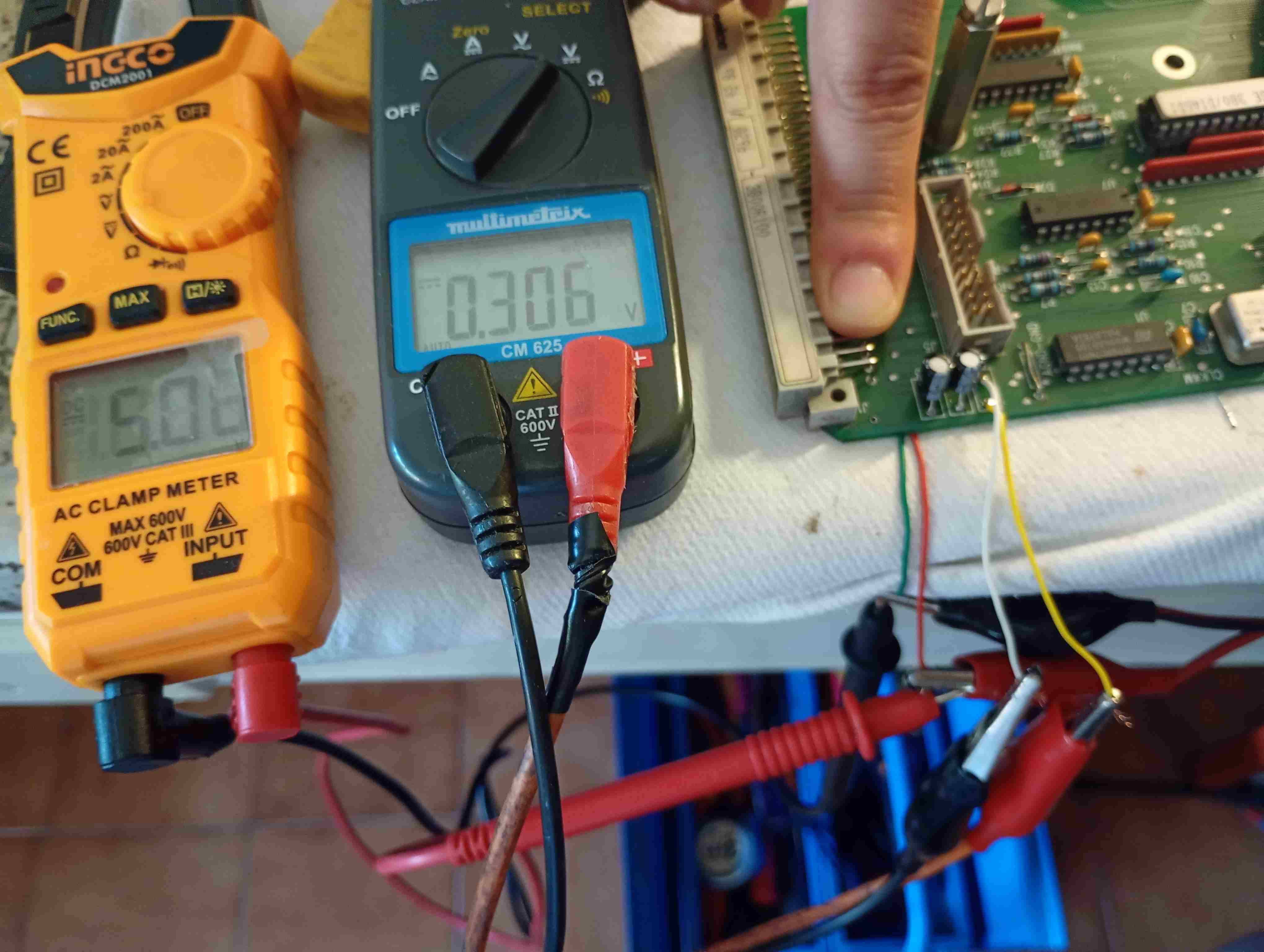

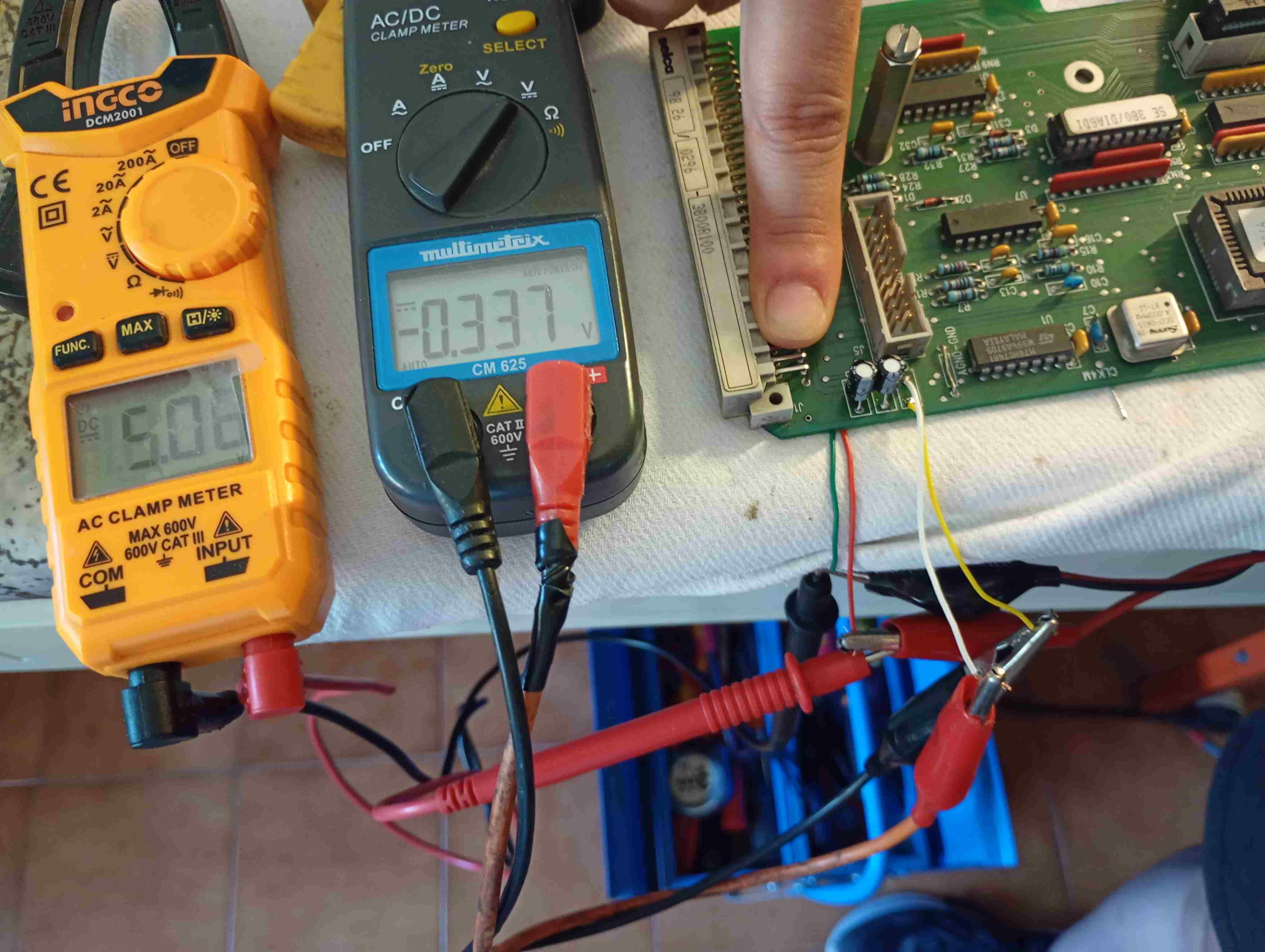

Foto o Schema Hotpoint-Ariston FB 51 A.1 IX/HA
piergius ha risposto a Roberto800 alla discussione in Forni - Microonde - Cucine
Digitando l' intero nome non trovavo schemi . Provando ad accorciare il nome in : ARISTON FB 51 A1 si trova uno Schema sul Sito elektrotanya : https://elektrotanya.com/ariston_fb_51_a1_bk_four.jpg/download.html - Anche questo schema ha il Termostato lato Neutro rispetto agli Elementi riscaldatori . Vedi se corrisponde con il tuo esemplare . In caso , per testare le resistenze , su un Ariston simile : . portai il termostato sul mpercorso della Fase, tra (TP) e il faston (15A) del Commutatore , cosicché togliesse Tensione a Temperatura raggiunta , .. facendo il ponte dove era in origine tra faston (1) e (4A) - (5A) del Commutatore . Come dicevo ... - Buona Domenica ! -
Mitsubishi Ecodan e raffrescamento
giorgio17 ha risposto a Joesatriani alla discussione in Impianti Climatizzazione
Devi stare sotto i 12 gradi -
condensatore al tantalio?
agoman ha risposto a agoman alla discussione in Componenti elettronici ed equivalenze
prova appena fatta ho alimentato l'integrato m74hc74b1 a 5volt dc ho fatto la misura su c1 e come pensavo guarda le foto. posizione corretta col positivo sopra ,ho provato a toccare il connettore come se dessi un impulso in entrata e mi da 0,306v -
Problemi su scheda 740190001707: la ventola (fan) si attiva appena si da tensione alla scheda
giorgio17 ha risposto a Manu1974 alla discussione in Guasti/Problemi Riscaldamento
Forse se dici che tipo di scheda(marca,per caldaia -condizionatore-pompa di calore -stufa a pellet...)perchè dal codice forse un mago riesce a scoprire il tipo di scheda giusto -
top_ele ha iniziato a seguire Cancello came ati
Buonasera, ho un cancello a battente automatico. Monta motori came ati e sono comandati dalla centrale v2city1EVO. Ultimamente il motore M1 in chiusura non rallenta più urtando brutalmente contro la battuta. Se riprogrammo la centrale funziona tutto per poche per poi ritornare a non funzionare (i parametri nella centrale sono salvati correttamente sempre), oggi ho fatto la prova di invertire m1 con m2 e viceversa ed è successo che m2 (che ora è m1) ha urtato brutalmente sulla battuta dopo alcune ore dalla riprogrammazione della centrale. L'urto era così forte che il cancello ha iniziato ad aprire e chiudersi di poco sbattendo sempre più forte (credo che questo comportamento sia sempre legato al fatto che urta fortissimo). Cosa mi consigliate? Problema legato alla centrale? Oppure ai motori? Per l'ultimo comportamento che ho detto potrebbero centrare le fotocellule? Grazie mille in anticipo
Alessio Menditto ha iniziato a seguire Mitsubishi Ecodan e raffrescamento
Mitsubishi Ecodan e raffrescamento
Alessio Menditto ha risposto a Joesatriani alla discussione in Impianti Climatizzazione
Penso di no, hai una temperatura dei “radiatori” dove passa l’acqua troppo alta. -
Joesatriani ha iniziato a seguire Mitsubishi Ecodan e raffrescamento
Mitsubishi Ecodan e raffrescamento
Joesatriani ha inserito una discussione in Impianti Climatizzazione
Ciao a tutti ho un impianto Mitsubishi Ecodan con due fancoil ad aria. D'estate va bene mettere la mandata 13 gradi? Tenendola cosi' secondo voi fa anche deumidificazione? - Oggi
Problemi di tolleranza con AVR. Soluzioni?
giua ha inserito una discussione in Gruppi di continuita' (UPS)
Buongiorno, come può essere risolto un problema di gruppo di continuità con AVR "tarato" troppo stretto e che quindi interviene spesso? Per essere più chiaro la marca e modello del gruppo è un Vultech da 1500VA della serie "Pure" (Ahimè solo dopo l'acquisto mi sono infomato e pare che sia un problema noto di quei prodotti) Uno stabilizzatore di tensione collegato alla presa che alimenta il gruppo può risolvere? Oppure l'unica soluzione sarebbe buttare il gruppo di continuità e valutare modelli migliori? Grazie. -
Solo curiosità per collegamento montante su Differenziale.
Maurizio Colombi ha risposto a saverio81 alla discussione in Interruttori differenziali, magnetici e termici
In qualsiasi apparecchio di protezione di un circuito, anche se abitualmente ed in impianti civili lo si alimenta dall'alto, è permessa l'alimentazione, sia dai morsetti inferiori, che da quelli superiori. Nel caso l'apparecchio avesse una circuiteria interna che non permette questa scelta, il costruttore dovrà dichiararlo sull'apparecchio stesso. -
condensatore al tantalio?
agoman ha risposto a agoman alla discussione in Componenti elettronici ed equivalenze
come pensavo, io questo condensatore elettrolitico lo monto col negativo sopra, ho paura a montarlo alla rovescia, secondo me il condensatore originale che era in corto si e rotto perche messo al contrario. io quello che posso fare e saldare due fili a questo condensatore istallandolo correttamente poi ricollego la scheda e vedo se l'alimentazione e corretta. ma sicuramente e cosi. -
Solo curiosità per collegamento montante su Differenziale.
saverio81 ha inserito una discussione in Interruttori differenziali, magnetici e termici
Ciao a tutti, mi è capitato di vedere , in un quadro elettrico, la montante collegarsi al Differenziale , ma dalla parte inferiore , rispettando sempre Fase- Neutro. Chiedo : tecnicamente il collegamento è corretto? Sono garantite ugualmente le prestazione di sicurezza? E se fosse stato un magnetotermico ad essere collegato dalla parte inferiore da parte della montante? -
SteelyTwo07 ha aderito alla comunità
Cisa Elettrika + Booster Plus – logica del relè apparentemente invertita
MarcoLs ha risposto a MarcoLs alla discussione in Cancelli elettrici
@Leone2285grazie per il tuo feedback. Ho misurato le tensione con un multimetro ai morsetti della bobina con la serratura chiusa e con la serratura aperta mentre mandavo l'inpulso dalla batteria di 9V (per simulare lo schiacciamento del pulsante di apertura cancello). Ecco qui i risultati. Ho aggiunto una colonna alla mia tabella precedente: Stato Serratura Stato Microswitch Reazione Booster Plus Tensione su terminale bobina Chiusa Aperto (Circuito Aperto) Nessuna reazione Nulla Aperta Chiuso (Circuito Chiuso) Click rel rele' 9 V sulla bobina Se mi manda la tensione sulla bobina credo, ma forse sbaglio che sta effettivamente tentando di aprire il cancello (che pero' e' gia aperto). -
Collegamento dimmer per luci
saverio81 ha risposto a saverio81 alla discussione in Illuminazione interni
Grazie di tutto piergius ! -
doppio comando per tenda da sole o tapparella motorizzate
Maurizio Colombi ha risposto a mercurio49 alla discussione in Installazione impianti elettrici civili e terziario
Tranquillissimo, non preoccuparti. Se coordini il dispositivo con la centralina esistente, vedi ed attivi tutto con l'app del Sonoff, altrimenti ne apri due. -
Damiano Bianco ha iniziato a seguire Scheda cancello bft errore 11
Buongiorno Non ricordo se ho mai scritto nel gruppo per un aiuto, .i diletto a fare piccole riparazioni su schede elettroniche, mi sono imbattuto su ana scheda BFT MERAK 600 DEIMOS ULTRA BT A600 I700006 10001 Mi da errore 11, ho trovato 2 piedini ossidati su ulm2003, ho provveduto a sostituito e a ricostruire una delle 2 piste interrotte. Ma non va, ho smontato tutti i relè per verificare il funzionamento e per vedere chi gli eccitava,ma mi portano al ulm2003. Ho testato quasi tutti i transistor smd e alcuni sono dei doppi diodi, l'unico componente che non conosco è quello in foto tutto bianco ceramicato, questo mi segna corto, chi altri similari in cicalina non segnano nulla, in ohm mi danno valori diversi, ovviamente sono ancora inserito nel circuito quindi ci sono interferenze nella misura. Forse mi sto perdendo in un bicchiere di acqua come al solito, se avete risolto problemi simili e mi potete aiutare vi ringrazio. Il mio amico ha già preso una scheda nuova oggi, ma questa è la mia sfida.... Grazie a chi mi aiuta.
Electrolux KEAD7300L (PNC 911535311) - Residui di sale e stoviglie ossidate dopo sostituzione addolcitore
Stefano Dalmo ha risposto a Kratui alla discussione in Lavastoviglie
Quoto -
Buchi dopo sostituzione boiler
michy1990 ha risposto a michy1990 alla discussione in Impianti Riscaldamento
Livio Orsini ha iniziato a seguire Alimentatore usb che si spegne: va in protezione?
Alimentatore usb che si spegne: va in protezione?
Livio Orsini ha risposto a and.1974 alla discussione in Altri argomenti elettrici
Lo devi portare all'isola ecologica del tuo comune, dove verrà smaltito come RAE -
Stefano Dalmo ha iniziato a seguire Buchi dopo sostituzione boiler
Buchi dopo sostituzione boiler
Stefano Dalmo ha risposto a michy1990 alla discussione in Impianti Riscaldamento
Foto ? -
Electrolux KEAD7300L (PNC 911535311) - Residui di sale e stoviglie ossidate dopo sostituzione addolcitore
Ciccio 27 ha risposto a Kratui alla discussione in Lavastoviglie
Io un'occhiata all'elettrovalvola della rigenerazione la darei comunque. -
doppio comando per tenda da sole o tapparella motorizzate
mercurio49 ha risposto a mercurio49 alla discussione in Installazione impianti elettrici civili e terziario
Tranquillo Maurizio, sotto la tenda ho istallato una telecamera, come antifurto, che mi trasmette in tempo reale la situazione della tenda e il suo circondario nel giardino. I prodotti sonoff li sto usando da più di dieci anni per comandare i vari servizi,elettrodomestici,luci ecc. ne ho istallati ben 12 e fino ad oggi nessun problema. Grazie per la consulenza. -
Salve a tutti, da quando hanno sostituito il boiler a casa, hanno lasciato dei buchi come in foto. Il problema è che ho notato che vi entrano delle vespe, penso per costruire il proprio nido. Quale prodotto vi posso applicare per tappare tali buchi?
doppio comando per tenda da sole o tapparella motorizzate
Maurizio Colombi ha risposto a mercurio49 alla discussione in Installazione impianti elettrici civili e terziario
Allora, se colleghi qualsiasi Sonoff direttamente al motore potrebbe farcela, come non farcela, potrebbe durare un giorno, come 100 o 1000 giorni.. chi lo sa. Se colleghi qualsiasi Sonoff direttamente al motore (ed hai intenzione di utilizzare anche la centrale esistente) non saprai mai se la tenda/tapparella è alzata o abbassata. Bisogna calcolare per bene tutte queste opzioni, bisogna interfacciare per bene il sistema a distanza con il sistema attualmente in uso, non si può installare un Sonoff solo per il gusto di muovere una tapparella/tenda di Milano, stando a Napoli. O no! -
Alimentatore usb che si spegne: va in protezione?
and.1974 ha risposto a and.1974 alla discussione in Altri argomenti elettrici
Il vecchio alimentatore dove va gettato? -
doppio comando per tenda da sole o tapparella motorizzate
mercurio49 ha risposto a mercurio49 alla discussione in Installazione impianti elettrici civili e terziario
