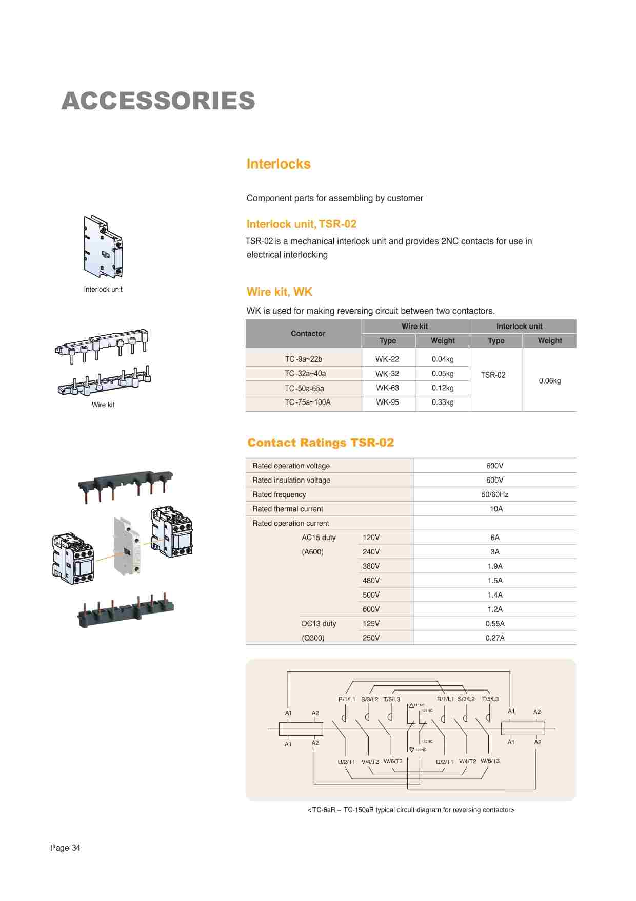

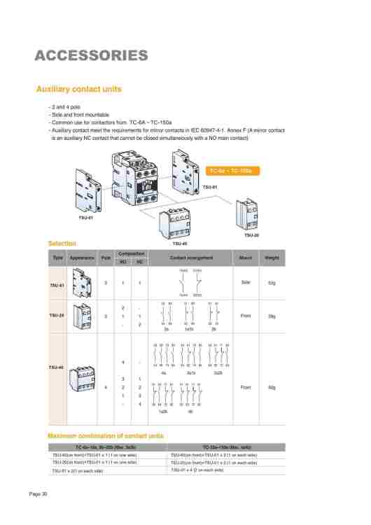

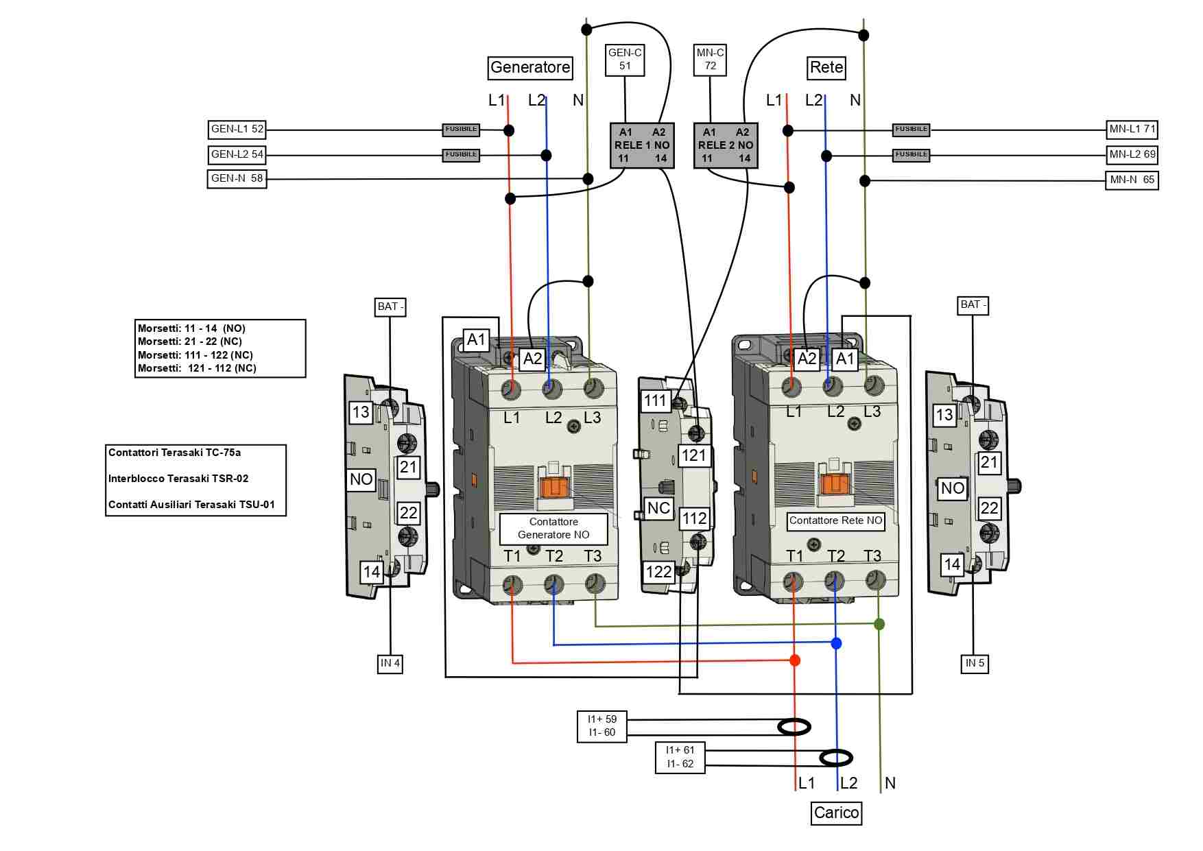

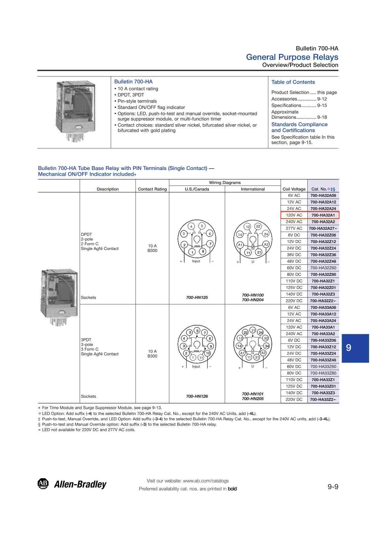

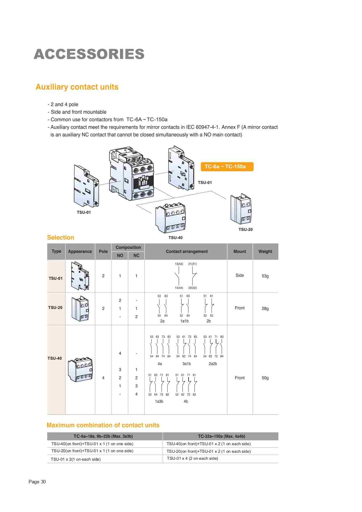

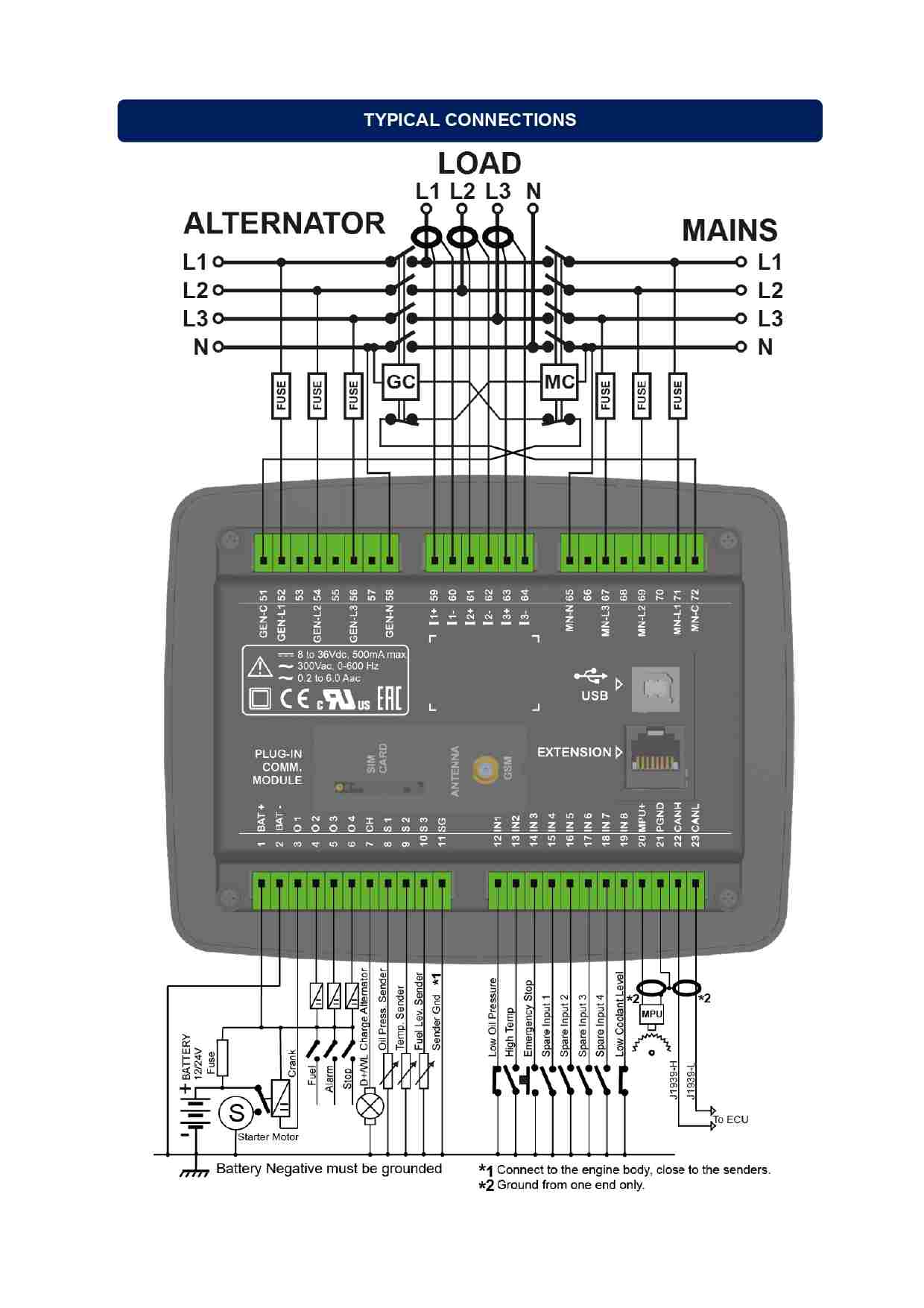

Caldaia a condensazione Immergas
BADPI59 ha risposto a vincenzo1968 alla discussione in Guasti/Problemi Riscaldamento
dici che il camino scarica a tetto e l'aspirazione ?, se ha una griglia smontala e puliscila -
BADPI59 ha iniziato a seguire Caldaia FERROLI NOXIA N F 30
Caldaia FERROLI NOXIA N F 30
BADPI59 ha risposto a gianni alla discussione in Componenti Riscaldamento
figura 16..... 114 Pressostato acqua sul manuale -
Credo più che altro alla qualità del rivestimento del forno, poi l'umidità fa il resto. Certo se lo lasci chiuso poi l'umidità ristagna.
Antonio CR ha iniziato a seguire Verifica di Schema di collegamento Quadro ATS Generatore Utenza Civile
Verifica di Schema di collegamento Quadro ATS Generatore Utenza Civile
Antonio CR ha inserito una discussione in Altro su impianti elettrici civili
Buongiorno a tutti, Scrivo dalla Costa Rica per chiedervi un parere e un aiuto tecnico. Sto realizzando un quadro ATS per l'avviamento automatico di un generatore diesel a servizio di un'abitazione locale. Purtroppo, non riesco a trovare sul posto un tecnico che mi convinca pienamente a livello di preparazione, quindi prima di procedere con i cablaggi vorrei sottoporre il mio schema alla vostra preziosa esperienza. Scusate sin da subito se le rappresentazioni grafiche non sono molto professionali... Contesto e Rete Elettrica: L'installazione si trova in Costa Rica, dove la rete elettrica residenziale segue lo standard statunitense Split-Phase (Fase-Fase-Neutro). Trasformatore locale: Fornisce 240V totali tramite due cavi di fase e un neutro centrale (presa centrale del trasformatore). Tensioni: 120V tra ciascuna fase e il neutro (per prese e luci standard); 240V tra le due fasi (per grandi elettrodomestici come condizionatori e forni). Sfasamento: I due rami a 120V sono sfasati di 180° tra loro. Frequenza: 60 Hz. Componenti utilizzati nel quadro: Centralina ATS/AMF: Datakom D-300 MK3. Supporta frequenze fino a 500 Hz e topologie di rete configurabili, tra cui proprio la "2 phase 3 wires". Contattori di potenza: Terasaki modello TC-75a, dotati di interblocco (meccanico ed elettrico) e contatti ausiliari. Relè ausiliari: Allen-Bradley modello 700-HA32A1. Li ho previsti per comandare le bobine dei contattori Terasaki, che sono alimentate a 120V. Il mio dubbio / La mia richiesta: In allegato trovate i file con le schede tecniche dei componenti e lo "schema elettrico" che ho elaborato per il lato potenza . Vorrei chiedervi se potete darci un'occhiata in generale ed in particolare per verificare che: Il circuito di comando (a 120V tramite i relè Allen-Bradley, di cui allego schema di collegamento) sia cablato correttamente per eccitare le bobine dei contattori Terasaki in totale sicurezza. Il collegamento dell'interblocco elettrico e dei contatti ausiliari sui contattori sia corretto per evitare la chiusura contemporanea Rete-Gruppo (schemi di collegamento allegati). I collegamenti verso la centralina Datakom siano coerenti con la lettura di un sistema split-phase a 3 fili (L1, L2, Neutro). La centralina da quello, da quello che capisco invia segnale alle bobine dei contattori a 120V con i sui relé interni, per evitare possibili danni da instabilità della rete (abbastanza comune qui) ho pensato di inserire i relé di cui chiedevo al punto 1). Ringrazio in anticipo chiunque avrà il tempo e la pazienza di darmi un parere o segnalarmi eventuali criticità che mi sono sfuggite! Un saluto! -
Forno REX cielo rovinato?
RobCorb ha risposto a RobCorb alla discussione in Forni - Microonde - Cucine
Grazie del commento. Hai idea di come possano essersi formate quelle chiazze? Dipende dalla collocazione del forno (zona di mare con alta umidità, poco uso), oppure una cottura che ha sviluppato delle fiamme, oppure ancora un difetto nella finitura del forno? Giusto per capire. - Oggi
Lmascher ha iniziato a seguire Tsx micro 3710
Buongiorno a tutti ,Ho un PLC Schneider Modicon TSX Micro TSX3710 montato su un tornello Automatic Systems PNG380 del 2005. Ho già verificato scambiando il PLC con uno identico funzionante e il guasto segue il PLC. Mi serve un laboratorio che abbia ancora il software PL7 Pro e il cavo TSX PCX 3030 per fare diagnosi, leggere il programma e tentare la riparazione della CPU.
Antonio CR ha aderito alla comunità
Motogeneratore di emergenza
drn5 ha risposto a orsini_fabio alla discussione in Altri argomenti elettrici
Potrebbe essere un articolo come questo, della taglia che serve a te. Ci vorranno anche le protezioni delle linee in ingresso, mentre per la linea in uscita continuerai ad usare quelle dentro il centralino di casa. -
_SenzaFiltro_ ha iniziato a seguire Pulsante esterno per VIMAR K40916
Pulsante esterno per VIMAR K40916
_SenzaFiltro_ ha inserito una discussione in Citofoni, videocitofoni e intercomunicanti
Buongiorno a tutti, e scusate se apro l'ennesima discussione riguardo l'aggiunta di un pulsante per l'apertura del cancello. Stavo seguendo la discussione di domesanna: https://www.plcforum.it/f/topic/309419-collegare-un-pulsante-apriporta-al-videocitofono-vimar-k40990/ ma vorrei qualche conferma prima di procedere all'acquisto dell'occorrente. - Mini rele' a zoccolo finder 40.52.8.012 - Zoccolo 95.05 - Trasformatore 24V~ / 30VA Avrei anche un quesito riguardo i cavi da utilizzare. La postazione VIMAR dista dall'elettroserratura 2-3 metri, mentre l'eventuale pulsante con trasformatore disterebbero circa 20 metri dalla postazione esterna. Il passaggio avverrebbe in dei cavidotti interratti e quindi stavo pensando di utilizzare un FG16OR16. Che sezione mi suggerite? Un 2x1 va bene? Va bene anche la tipologia che ho pensato di utilizzare oppure suggerite altro? Potete confermarmi lo schema che ho abbozzato seguendo quello già presente nella discussione di domesanna? Se ho capito bene non è possibile inserire link ai siti dove acquistare il materiale, è corretto? Grazie per il vostro supporto -
Rita De Renzi ha aderito alla comunità
Frigorifero (Hotpoint Ariston) stacca e attacca in continuazione, più un altro che non si accende più
Iciest ha risposto a Iciest alla discussione in Frigoriferi - Congelatori
Perfetto allora, prendo il tester e vi farò sapere! -
Frigorifero (Hotpoint Ariston) stacca e attacca in continuazione, più un altro che non si accende più
drn5 ha risposto a Iciest alla discussione in Frigoriferi - Congelatori
Ti serve un multimetro, quello che in tanti chiamano tester, anche scarso. Poi ti serve saperlo usare senza farti male, visto che alcune prove vanno fatte in tensione. Se non sei capace chiama qualcuno del mestiere, magari un amico elettricista. Farsi male è un attimo. -
Frigorifero (Hotpoint Ariston) stacca e attacca in continuazione, più un altro che non si accende più
Iciest ha risposto a Iciest alla discussione in Frigoriferi - Congelatori
Buongiorno, grazie per la risposta! Che strumenti servirebbero per poter fare entrambe le prove? -
Per me il forno è da buttare. Le vernici per alta temperatura dove cuoci il cibo sono fuori luogo. Sotto quelle "bolle" del rivestimento c'è ruggine che può cadere giù. Se anche la gratti via si riformerà. Il sotto del piano fornelli va comunque bene anche così.
Alimentatore Duale +-12v 3A
andrew97 ha risposto a andrew97 alla discussione in Elettronica generica
ciao a tutti, alla fine ho optato per due regolatori positivi lt1084 e un trasformatore a due secondari separati, e vorrei dimensionarlo per 4A non sono un elettronico, per cui vorrei esporvi un po di dubbi, ho realizzato io lo schema e vorrei realizzare anche il pcb, il primo dubbio che ho è sul trasformatore da usare, gli lt108x hanno il dropout a 1.5 volt rispetto i 2.5v dei lm317, vorrei sfruttare questo vantaggio per far dissipare meno calore possibile, e mi chiedevo se utilizzare un trasf. con 2 secondari a 12Vac o 15 Vac, per cercare di capire se i 12Vac bastassero ho fatto i seguenti ragionamenti: tensione minima richiesta= 12+1.5= 13.5V ricavando la tensione di picco e togliendo 1,8 volt di caduta sul ponte ho (12v*1.4)-1.8 v= 15.2V da qui sono andato a calcolarmi il mio ripple massimo teorico per non far lavorare il regolatore sotto il dropout, 15.2-13.5= 1.67Vpp e ho considerato un ripple ammissibile di 1.2vpp per sicurezza, in questo modo il regolatore non vede tensioni sotto i 14v cosi da avere anche uno 0.5V che tiene conto degli sbalzi di rete. quindi sulla carta mi sembra bastino i 12Vac, voi che ne pensate, volevo capire anche se il metodo e i ragionamenti che ho fatto sono corretti per il dimensionamento. sono poi andato a calcolarmi il valore dei condensatori di bulk C= 4A/2*50*1.2 e mi viene un condensatore da 33000 micro farad che mi sembrano un po tantini hahahah che ne pensate di questi ragionamenti, mi consigliate un 12Vac o 15 Vac ? vi lascio lo schema che ho realizzato fino ad ora, la sigla dei ponti a diodi è sbagliata sceglierò ponti a diodi da 10-15 A, mi farebbe piacere avere un opinione sullo schema. Un altro dubbio riguarda le correnti di ritorno. Ho letto che, se il partitore del pin ADJ è collegato allo stesso percorso di massa attraversato dalla corrente di carico, la piccola resistenza delle piste può generare una caduta di alcuni millivolt, introducendo rumore. Per evitarlo, vorrei separare sul PCB il ritorno di potenza dal ritorno di misura del circuito ADJ, collegandoli in un solo punto tramite un Net-Tie. Ho già predisposto in KiCad due reti distinte, ma non mi è ancora del tutto chiaro come realizzare correttamente il layout: dove posizionare il Net-Tie, come evitare che la corrente del carico percorra quella pista. ci tengo a realizzare un alimentatore il piu professionale possibile anche solo a scopo didattico, quindi aspetto con piacere i vostri consigli e opinioni, grazie a tutti. -
Buongiorno a tutti, ho una caldaia come in oggetto. Devo cambiare il sensore di flusso dell'acqua sanitaria ma sull'esploso cartaceo che ho non vi è traccia. Qualcuno ha un esploso completo con il codice del flussostato? Grazie
RobCorb ha iniziato a seguire Forno REX cielo rovinato?
Salve a tutti, abbiamo un forno Rex in una casa vicino al mare, che usiamo solo d'estate. Quest'anno abbiamo notato che la resistenza era sporca, quindi smontando forno e resistenza, ho visto che il cielo si trova nella situazione che vedete nelle foto. Domanda 1: secondo voi, dalle foto, il cielo è rovinato permanentemente oppure no? In caso si sistema con una vernice per alte temperature, o altro? Domanda 2: nelle foto vedete anche il sotto del piano cottura e il sopra della scocca del forno, che presentano parti arrugginite. Queste sono da sistemare o si può lasciare tutto come è? Grazie a tutti per l'attenzione. Roberto
Motogeneratore di emergenza
orsini_fabio ha risposto a orsini_fabio alla discussione in Altri argomenti elettrici
Quello che ho postato era giusto un esempio per capire... -
Motogeneratore di emergenza
orsini_fabio ha risposto a orsini_fabio alla discussione in Altri argomenti elettrici
Scusa, ho visto i 2 asterischi sopra all'ultima frase e pensavo fosse una foto dei rotativi... infatti sarebbero due impianti separati, ognuno dedicato ad una singola linea -
ABB (Aurora Etc.) PVI 3.0 Errore E031
michpao ha risposto a piantogreco alla discussione in Fotovoltaico
Non capisco perché prima 2 pz, poi 4? Considera che abbiamo iniziato a fare queste riparazioni nel 2018 e non ne é tornato ancora nessuno. Però è importate cambiarli tutti e 4 con modelli da 30A uguali, (non obbligatorio Zettler). -
acquaman ha iniziato a seguire Temperatura di esercizio modulo plc e CPU compatibile per TIA16 - warning in caricamento
CPU compatibile per TIA16 - warning in caricamento
acquaman ha risposto a marco1278 alla discussione in S7-1500
Conferma pure, comunque ti ritrovi una cpu senza tutte le novità che ci sono state dalla 16 in avanti. In caso di migrazione comunque dovrai in configurazione HW dovrai sostituirla con l'ultima versione a catalgo hw. Comunque se confermi si cambia l'HW ma nulla di definitivo ed irreparabile. -
Frigorifero rex- ghiaccio parete
Ciccio 27 ha risposto a DarioRFI alla discussione in Frigoriferi - Congelatori
La temperatura di esercizio delle schede cambia in funzione del modello, sapere quale modello è aiuta, da li si vede nei datasheet le temperature massime di esercizio per vedere se si rientra ancore nei range. Oltre a condizionare i quadri, ci sono anche schede con range di temperature umidità e protezioni chimiche estese, le SIPLAS, costano un rene ma sono molto valide.
Frigorifero rex- ghiaccio parete
UABC80 ha risposto a DarioRFI alla discussione in Frigoriferi - Congelatori
Vedo che non sono l'unico a usare le vaschette di alluminio come ricambio 😅! Per il resto si può provare a rimettere in squadra la porta che non chiude bene e monitorare la situazione, ma temo anch'io che il frigo sia a fine carriera. Però tentare non nuoce; al limite si separa per qualche giorno la porta del frigo da quella del mobile e si vede -
Caldaia a condensazione Immergas
vincenzo1968 ha risposto a vincenzo1968 alla discussione in Guasti/Problemi Riscaldamento
Buongiorno Bad, fare una foto sopra aspirazione caldaia non è semplice perché è incassata e sulla parte superiore bisogna smontare un pannello con delle viti, il camino invece scarica al quarto piano dello stabile e le canne di scarico spuntano nel sottotetto del proprietario dell attico a terzo piano. Comunque io ti ringrazio, chiamerò nuovamente la ditta installatrice e pretenderò che venga fatta la pulizia dello scambiatore primario e controllo della condotta di scarico. Non so quanto tempo ci vorrà ma a intervento ultimato ti farò sapere se il problema è stato risolto. Per ora un grazie per le dritte che mi hai dato. Ciao -
Luce di cortesia Serranda basculante Bft con centralina Hydra
Jack019 ha risposto a Jack019 alla discussione in Cancelli elettrici
Ciao Roby 73,ho cambiato la lampadina e funziona.... come si dice ho fatto la figura del pirla...😂. Che tu sappia è possibile impostare la durata di accensione della lampadina o è settata in maniera standard? Grazie ancora e buona giornata Jack019 -
Motogeneratore di emergenza
reka ha risposto a orsini_fabio alla discussione in Altri argomenti elettrici
io spenderei un pelo di più e ne prenderei due distinti.
