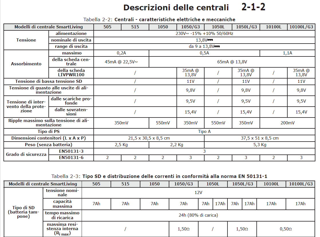

geralby ha iniziato a seguire Batteria scarica e alimentatore fuori uso
ciao, Tutte le batterie tampone sono da 12V come indicato sulle tabelle del manuale, che allego. Se la centrale funziona regolarmente con la sola presenza di 220V hai l'alimentatore bruciato, non arriva ad erogare 13V nemmeno a vuoto. Prova a collegare all'uscita dell'alimentatore un carico qualunque a 12V, vedrai che crollerà a 0. Alberto
Apertura automatica con citofono Urmet 1133/14
Fufanet ha risposto a Fufanet alla discussione in Citofoni, videocitofoni e intercomunicanti
Ciao @ROBY 73 ben ritrovato, secondo te è possibile fare la stessa operazione per apertura automatica su un Urmet Miro 1150/35 ? (sabato verifico esatto modello ma dalla foto sembrerebbe questo) -
Buongiorno, la lavastoviglie esegue il suo ciclo di lavaggio correttamente, capita però che alcune volte, dopo un po di tempo dalla fine del lavaggio(1/2/3 ore dopo) trovo la vasca piena d'acqua. Nessun codice di errore.Al momento nessuna prova fatta, se non sentire che la lavastoviglie "scarica".Cosa potrebbe essere? Grazie.
Nuova lavatrice - Chiarimenti sui vari modelli di lavatrici asko
twistdh ha risposto a twistdh alla discussione in Lavatrici - Asciugabiancheria
Grazie per le risposte. a questo punto rimarrei su una base tipo la classica 2084/2086 oppure la W4086CW. di quella della serie Logic vedo che ha dei programmi ed opzioni aggiuntive, che però non so quanto siano importanti/utili (tipo modalità allergy, che non so cosa faccia )…ha anche il vapore, che inizialmente mi ispirava abbastanza. Funziona questa modalità a vapore? La usate? immagino che i vari programmi in più delle logic siano in qualche modo riproducibili, modificando manualmente, anche sulle classic…più o meno. Diciamo che non sono per niente esperto di lavaggi, sto però cercando di capire bene come usare al meglio la lavatrice e come lavare i vari capi…grazie specialmente a voi e questo forum, che leggo da un po’. Per ora le ho viste sul sito bsdspa (che penso sia il distributore italiano giusto? Nel caso credo possa essere affidabile)…devo vedere altrove che prezzi si possono spuntare - Oggi
ALLUMY ha iniziato a seguire Motore monofase 220 V 2.2 kW scalda molto
Motore monofase 220 V 2.2 kW scalda molto
ALLUMY ha risposto a Nick77 alla discussione in Motori - Generatori
Te credo che scalda! -
Consiglio acquisto lavatrice SLIM
Ciccio 27 ha risposto a Pibz alla discussione in Lavatrici - Asciugabiancheria
Non tutti hanno spazio in bagno come vorrebbero. Costano anche meno, anche in rapporto al volume del cestello offerto. La maggioranza pensa all'uso, le riparazioni le lascia fare al tecnico. -
Alessio Menditto ha iniziato a seguire Accendi aspirapolvere automatico
Accendi aspirapolvere automatico
Alessio Menditto ha risposto a olometabolo alla discussione in Elettronica generica
Perché purtroppo a causa di un incendio ad un server esterno, sono andate perse. Apri pure una nuova discussione e vediamo se qualcuno le ha ancora. -
Lavatrice Elettrolux EW6F38MW
Ciccio 27 ha risposto a Joppis alla discussione in Lavatrici - Asciugabiancheria
Ma è la serie che carica l'acqua dalla guarnizione dell'oblò? Mi sembra che era quella che ha creato la nomina delle Electrolux con cuscinetti fragili, ma credo sia più un problema limitato a questa serie, che infatti è stata soppressa. -
Motore monofase 220 V 2.2 kW scalda molto
Nick77 ha risposto a Nick77 alla discussione in Motori - Generatori
grazie a tutti i cuscinetti sembrano a posto, così come la ventola. Il rotore a mano gira libero senza oscillazioni. La corrente misurata a vuoto è sui 7-8 A C'è un modo per vedere se qualche spira è in corto? misurando la resistenza? -
ALLUMY ha iniziato a seguire Accensione aspiratore da due stanze.
Accensione aspiratore da due stanze.
ALLUMY ha risposto a irudoid alla discussione in Altro su impianti elettrici civili
Ma questo aspiratore è temporizzato? Se non lo è, ti servono due relè SPST o SPDT con bobina 230V. Ognuna delle bobine la colleghi in parallelo alla lampada della stanza, mentre le uscite commutate le colleghi in parallelo, così o una o l'altra o entrambe ti accendono l'aspiratore. È un po' macchinoso da collegare, se serve schema fammelo sapere. -
Scelta lavatrice e asciugatrice per liberarsi dello stendino
Ciccio 27 ha risposto a Cap20467 alla discussione in Lavatrici - Asciugabiancheria
Siete estremamente OT... 😉 -
Accendi aspirapolvere automatico
furek ha risposto a olometabolo alla discussione in Elettronica generica
Perché non sono disponibili le immagini? -
Scelta lavatrice e asciugatrice per liberarsi dello stendino
reka ha risposto a Cap20467 alla discussione in Lavatrici - Asciugabiancheria
furek ha aderito alla comunità
Accensione aspiratore da due stanze.
elettromega ha risposto a irudoid alla discussione in Altro su impianti elettrici civili
Ciao non ti serve un relè ma due pulsanti da mettere nelle due stanze.Quando premi uno qualsiasi de due porti la fase al morsetto destinato alla luce , a quel punto parte per il tempo impostato.Io preferisco che l'accensione sia indipendente. -
michpao ha iniziato a seguire Lavatrice Elettrolux EW6F38MW
Lavatrice Elettrolux EW6F38MW
michpao ha risposto a Joppis alla discussione in Lavatrici - Asciugabiancheria
mistertv ha iniziato a seguire Philips 22CS5440 - errore E1
Si puoi montarlo.
Arbi ha aderito alla comunità
Maltempo e salvavita
kraels ha risposto a kraels alla discussione in Interruttori differenziali, magnetici e termici
Buongiorno! Contatore sta sopra il quadro all'ingresso di casa No non c'è un mt generale, c'è quel differenziale puro e sotto di lui i vari mt. Ho visto che c'è un altro differenziale puro messo sopra il contatore generale che, prima di ieri non sapevo che facesse, ho fatto la prova a staccare e ho visto che fa solo una presa, una luce e un estrattore vicino la doccia, oltre a questo non mi sembra faccia altro. comunque dopo varie prove si è riarmato. Da sempre i numeri con pioggia/ umidità ma come l'altro giorno mai! Mettendo come hai suggerito i mtd se ho un problema di umidità/condensa posso vedere cosa mi stacca e dove investigare! Sentirò un elettricista per migliorare il quadro che è veramente fatto male! -
Accensione aspiratore da due stanze.
irudoid ha inserito una discussione in Altro su impianti elettrici civili
Salve, volevo chiedervi come si possa realizzare un impiantino che mi comanda l'accensione di un motorino aspiratore aria da due stanze diverse ovvero cucina e bagno. Vorrei utilizzare lo stesso comando per l'accettazione della lampada centrale; quindi da entrambe le stanze si deve azionare la sola luce in più l'aspiratore. Pensato all'utilizzo del singolo interruttore per stanza, ma così facendo mi si accende anche la lampada nella seconda stanza. Penso si bedda utilizzare un relè ma non ho idea sulla tipologia da prendere. Grazie. -
Grazie MisterTv per la risposta.. Avevo già intuito dalla sigla che fosse un 100v 10A, e trovato lo stesso che mi hai consigliato.. ma il tipo di forma è diversa, mi puoi consigliare se puoi uno con forma cilindrica ? Nel caso non ci fosse posso montare mbr10100 o rischia di scaldare troppo senza dissipatore..
Home made free cooling canalizzato
Roberto Borioli ha risposto a Roberto Borioli alla discussione in Impianti Climatizzazione
Simone... io mi considero una persona "molto" curiosa... ho rivangato la mia formazione universitaria in scienze biologiche, entalpia. La faccio breve e applicata a caso. ENERGIA necessaria per passaggio di stato... mi piace parlare per similitudini... seguendo il tuo pratico esempio: Temp esterna 24 C° umid. 80% Temp interna 28C° umid 50% A prima vista se si considera solo il delta T, si suppone vantaggioso far entrare aria esterna a T C°24, solo a parità di umidità. Ma... anche l'umidità è importante! Che succede a questa aria nel nostro evaporatore? Un cambiamento di stato, da vapore a liquido e si crea condensa che necessita di "ENERGIA" che viene assorbita dall'evaporatore stesso. Con una tabella "Psicometrica" si risale a quanta energia è necessaria per passare da 80% a 50% di umidità. Dopo calcoli...la faccio semplice... nell'esempio proposto si ha un bilancio ENERGETICO NEGATIVO di 5,4 Kj che corrispondono a 4.700 BTU!! MORALE: Le intuizioni insieme alle visioni, sono la benzina dello sviluppo... ma la SCIENZA sono le fondamenta!! PS: qualcuno potrebbe obbiettare ma l'energia da 24°C a 28°C... che fine a fatto? Calore latente... Simone... io mi considero una persona "molto" curiosa... ho rivangato la mia formazione universitaria in scienze biologiche, entalpia. La faccio breve e applicata a caso. ENERGIA necessaria per passaggio di stato... mi piace parlare per similitudini... seguendo il tuo pratico esempio: Temp esterna 24 C° umid. 80% Temp interna 28C° umid 50% A prima vista se si considera solo il delta T, si suppone vantaggioso far entrare aria esterna a T C°24, solo a parità di umidità. Ma... anche l'umidità è importante! Che succede a questa aria nel nostro evaporatore? Un cambiamento di stato, da vapore a liquido e si crea condensa che necessita di "ENERGIA" che viene assorbita dall'evaporatore stesso. Con una tabella "Psicometrica" si risale a quanta energia è necessaria per passare da 80% a 50% di umidità. Dopo calcoli...la faccio semplice... nell'esempio proposto si ha un bilancio ENERGETICO NEGATIVO di 5,4 Kj che corrispondono a 4.700 BTU!! MORALE: Le intuizioni insieme alle visioni, sono la benzina dello sviluppo... ma la SCIENZA sono le fondamenta!! PS: qualcuno potrebbe obbiettare ma l'energia da 24°C a 28°C... che fine a fatto? Calore latente... - Ieri
Accensione due lampade esterne da tre punti luce (uno interno e due esterni) con lampadine spia
ROBY 73 ha risposto a Genu29 alla discussione in Altro su impianti elettrici civili
Ciao Genu29, Certo che sì, senza nessun problema, qualsiasi marca e serie tu voglia, basta che abbiano il contatto NA (Normalmente Aperto). Sono anche esagerati, è più che sufficiente e pratico una sezione da 1,5mmq, purché la linea sia protetta da un interruttore magnetotermico in quadro da 6A o 10A Finder, elettromeccanico e un po' rumoroso, ma pressoché eterno 26.01.8.230.0000, oppure il "fratello" elettronico e pressoché silenzioso 13.91.8.230.0000: https://cdn.findernet.com/app/uploads/S26IT.pdf https://asset.conrad.com/media10/add/160267/c1/-/it/001217462DS01/tehnicni-podatki-1217462-impulzno-stikalo-1-kos-finder-136182300000-230-vac-zapiralni-16-a-230-vac.pdf Lo schema è uguale per entrambi, oppure li trovi anche nei dépliant nei link sopra a pagg. 5 e 9, segui il collegamento a 4 fili. Inoltre, se cerchi in rete ci sono anche dei video Facci sapere gli sviluppi -
caldaia CTMC Starlinght CPS 26/m
piergius ha risposto a Alex7504 alla discussione in Guasti/Problemi Riscaldamento
In questo caso il "pendolamento" è dovuto alla Sonda Guasta . ( nel caso che ricordavo, entrambe le sonde funzionavano .) - Buona notte ! -
piergius ha iniziato a seguire Differenziale con riarmo
Differenziale con riarmo
piergius ha risposto a Luigib58 alla discussione in Quadri elettrici civili e terziario
Come già detto ci va 0,3A di Tipo Selettivo Nell' Appartamento, per ottimizzare la Continuità del Servizio, invece di sostituire il Differenziale : . si dedica quello esistente ai Carichi Prioritari Luce + Frigo .. gli si affianca quello recuperato presso il Contatore per tutto il resto . - Buona notte !
