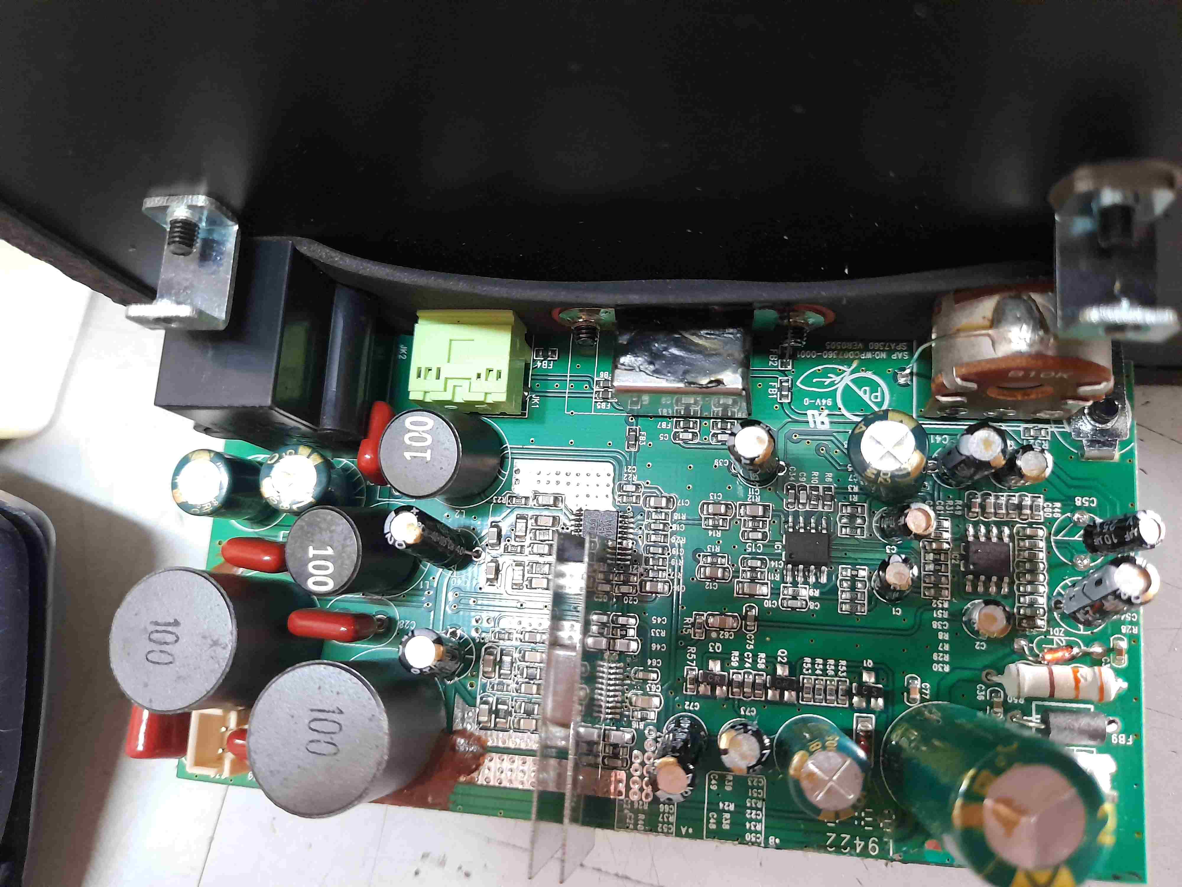

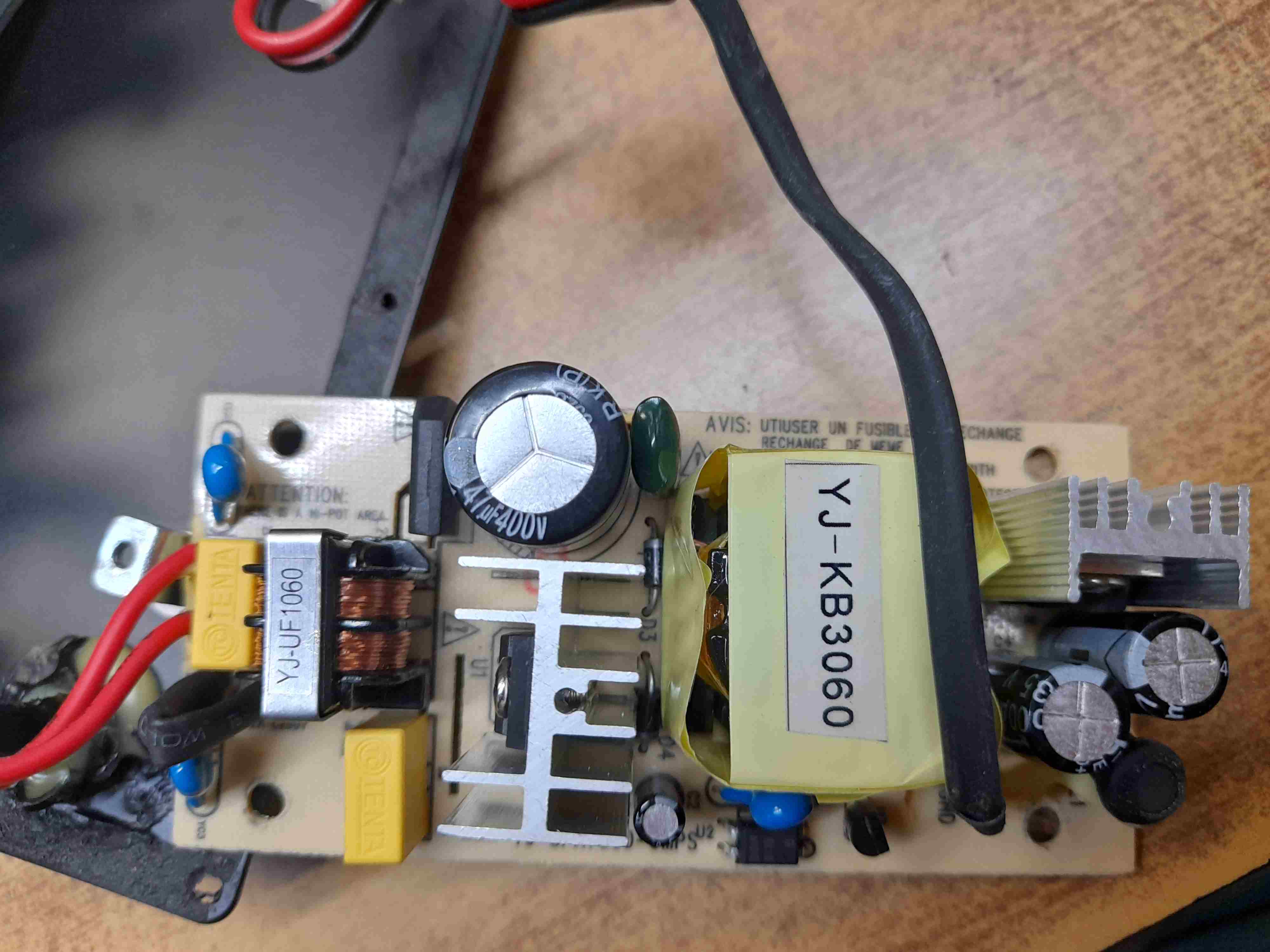

stacccc ha iniziato a seguire Altoparlanti Philips 2.1 Suono Disturbato Instabile modello spa7360
Altoparlanti Philips 2.1 Suono Disturbato Instabile modello spa7360
stacccc ha inserito una discussione in Radio - Stereo - Autoradio - HiFi - CD - DVD
Salve a tutti ho degli altoparlanti Philips 2.1 spa7360 che da tempo facevo un scrhhh(come sentir grattare) non continuo nel subwoofer soprattutto all'accensione poi piano piano diminuiva, quel suono lo faceva anche staccando il jack audio staccando il controllo volume e i 2 altoparlanti però il sub funzionava bene e funzionavano anche i due altoparlanti. Adesso dopo un mesetto non fa più quel scrhhh ma fa un fischio sugli altoparlanti, il basso dal sub va e viene, la musica non è più ascoltabile perchè gli altoparlanti sono disturbatissimi emettono anche dei fischi. Allego foto della scheda di alimentazione e quella di amplificazione in questa ho cambiato tutti i condensatori segnati con il pennarello oro, un mesetto fa quando faceva solo quel fruscio nel sub c'era il condensatore da 2200uf da 35v quello grosso che era gonfio una volta cambiato è sparito solamente un fruscio di fondo che avevo solo a volume alto quel scrrrhh che faceva il sub alternatamente l'ha continuato a fare poi qualche giorno fa si evoluto in quanto detto sopra. Ne ho un altro sempre delle stesso modello che anche quello ha un problema ma diverso non funziona più il sub e gli altoparlanti vanno ma con pochissima potenza ed ho provato ad utilizzare l'altra scheda di alimentazione ma non è cambiato il problema quindi credo che in entrambe il problema sia nella scheda di pre-amplificazione. Vi chiedo se avete qualche dritta su cosa controllare per risolvere il problema almeno in uno dei due apparecchi. Vi ringrazio anticipatamente Saluti -
Centrale sc230 cancello GBD non fa più il rallentamento
gettis ha risposto a gettis alla discussione in Cancelli elettrici
I 4 finecorsa erano inseriti nel cancello con la scheda vecchia; con quella nuova ce ne vogliono solo 2 -
Provocazione: i danni da grandine come si contano?
Simone Baldini ha risposto a Alessio Menditto alla discussione in Fotovoltaico
Appunto, che io avessi avuto o no il fotovoltaico, l'assicurazione della casa l'avevo già e comprendeva anche il FV. Per me non è stato un costo in piu' (gia lo pagavo uguale), quindi io non lo calcolo. Se non avessi avuto il fotovoltaico, si sarebbero rotte le tegole e avrei avuto il danno delle tegole (come si sono rotte per la parte non coperta da FV), e ti posso assicurare che è costato di piu' sostituire le tegole che i pannelli a pari superficie coperta. Inoltre ho pure ammodernato l'impianto incentivato, quindi alla fin della fiera ho anche guadagnato in resa con pannelli nuovi contro pannelli che avevano 12 anni ormai. Oggi, con i costi dei pannelli ecc.., è assurdo pagare 700 euro per un impianto da 6 kWp con batterie, tieni conto che di materiale tutto compreso avrai li meno di 5000 euro. Secondo me dai 100 alle 200 euro, ma proprio massimo. -
Sei un pò tirato, aggiungi 1 cm di ceramica del corpo del vaso, altri 2 cm tra intercapedine e spessore ceramica scarico e altri 4/5 cm di raggio interno scarico sei a 160/170 mm dal muro, da VERIFICARE. Invece di stare qui a ipotizzare fai prima a sollevare il vaso e fare una misura reale, così hai la certezza al mm del da farsi. Se non ci sta il filo muro o il monoblocco ci fai uno scatolato di legno di 5/6 cm ancorato al muro e lo rivesti con le piastrelle che spero tu abbia o con altre decorative.
Centralina BFT Polluce 2E e ricevente sconosciuta
Flavietto ha risposto a Flavietto alla discussione in Cancelli elettrici
Per chi fosse interessato, questa si può utilizzare come piedinatura di JP1, il connettore che ospita la scheda ricevente (es. Clonix) -
Provocazione: i danni da grandine come si contano?
Ginger21 ha risposto a Alessio Menditto alla discussione in Fotovoltaico
Nelle assicurazioni bisogna leggere bene le polizze: casa coprono con franchigia senza.Poi le polizze vecchie erano molto basse.Ma con il cambiamento del clima le compagnie si sono adeguate - Oggi
Quindi per la discesa e per la salita gli avvolgimenti sono 2 e separati? Non scende per inerzia fino a 30 cm , La saracinesca non scende proprio, se la posiziono a mano io, a 30 cm da terra allora funziona il motore
Centralina BFT Polluce 2E e ricevente sconosciuta
Flavietto ha risposto a Flavietto alla discussione in Cancelli elettrici
Per ora penso di accroccare con questo, è poco più che un giocattolo comprato tempo fa, non so quanto sia sicuro, ma tanto dovrebbe essere "provvisorio". Mi piacerebbe trovare un 12vdc sulla Polluce, se no alimentatore esterno. Nel frattempo faccio qualche prova a banco sulla scheda sconosciuta -
Tabs78 ha iniziato a seguire Splitter gocciola
È venuto un tecnico ma ha solo pulito lo splitter. Mi.ha.detto di Provare a cambiare pendenza al tubo e ho messo una pentola e in effetti non si è presentato il problema. Ora vi chiedo dove potrei mettere un raccordo allo scarico perché se vedete in foto lo scarico non ha pendenza, lavandino e lavastoviglie hanno acqua potente mentre la condensa del condizionatore credo che se non ha pendenza potrebbe avere lo stesso problema della tanica. Metto foto. Ricordatevi che sono abbastanza imbranato quindi consigli semplice. Grazie
Centralina BFT Polluce 2E e ricevente sconosciuta
Flavietto ha risposto a Flavietto alla discussione in Cancelli elettrici
Si, esatto. -
mm dal muro. Però prima di cambiarlo lo solleverei giusto per una misura al volo... lo so che è una menata, ma sbagliare è un attimo! Se la curva sbatte contro lo scarico del vaso il filo muro non ci sta, devi metterci gli spessori e viene un lavoro di pupù. la stessa cosa vale per il wc monoblocco? dal muro al bordo inferiore del wc ho 9 cm circa
Provocazione: i danni da grandine come si contano?
reka ha risposto a Alessio Menditto alla discussione in Fotovoltaico
700 euro sarà una all-risk per un impianto (compreso inverter e co.) che produce molto sennò è da fuori di testa visto che costerebbe più della bolletta che si risparmia 😀 la mia sulla casa copre i pannelli da eventi atmosferici e pago 500 circa per tutto -
piergius ha iniziato a seguire Piano cottura Ariston con accensione automatica
Piano cottura Ariston con accensione automatica
piergius ha risposto a buzz71 alla discussione in Forni - Microonde - Cucine
Oltre quanto già detto, controllerei anche la Continuità tra l' altro capo del filo e l' Elettrodo della Candeletta . in qualche caso la candeletta sembrava perfetta, ma al suo interno si era formato ossido . Che limitava fortemente la Corrente circolante,e la Potenza della scintilla . - Buona serata ! -
sr69it ha aderito alla comunità
Frigorifero Kendo mod. KKCB-35AA non raffredda più dopo trasporto
Biagio62 ha risposto a Biagio62 alla discussione in Frigoriferi - Congelatori
Proverò a seguire il tuo consiglio. Intanto grazie. -
frigorifero giaccia evaporatore interno
Stefano Dalmo ha risposto a martin1984 alla discussione in Frigoriferi - Congelatori
E quindi senza togliere la perdita , cosa pretendete ? una cosa è il vuoto e una cosa è il circuito sotto pressione del gas . se si arriva alla conclusione che non c’è gas , va cercata la perdita , ma con circuito sotto pressione , altrimenti come fai a trovarla , con il cerca fughe . -
Lo zener è in corto, ma è talmente piccolo che non riesco a vedere nessuna sigla
Led lampeggiante rosso verde 24WA2063DAI
Riccardo Ottaviucci ha risposto a nelace2003 alla discussione in Toshiba
credo più ad un problema di firmware conoscendo la bestia,pardon,il marchio.Prova a raffreddare la Spi e vedi se riparte -
Stefano Dalmo ha iniziato a seguire Frigorifero Kendo mod. KKCB-35AA non raffredda più dopo trasporto e Pompa di scarico
Pompa di scarico
Stefano Dalmo ha risposto a indi69 alla discussione in Lavatrici - Asciugabiancheria
Si , se non parte la pompa non funziona , ma se c’è acqua in vasca , anche se non la vedi , ma magari il pressostato è attivo . accertati che l’oblò si blocchi in chiusura, Stacca il connettore del motorino di scarico e infilaci i puntali del tester , avvia programma centrifuga e vedi se il tester rileva la tensione di alimentazione del motore di scarico -
Frigorifero Kendo mod. KKCB-35AA non raffredda più dopo trasporto
Biagio62 ha risposto a Biagio62 alla discussione in Frigoriferi - Congelatori
L'abbiamo messo su un fianco. -
Frigorifero Kendo mod. KKCB-35AA non raffredda più dopo trasporto
Stefano Dalmo ha risposto a Biagio62 alla discussione in Frigoriferi - Congelatori
Mi sa che si è bucato. -
Catalina ha aderito alla comunità
Led lampeggiante rosso verde 24WA2063DAI
mistertv ha risposto a nelace2003 alla discussione in Toshiba
Quale tensione? Dovresti avere solo una 12V in uscita dall'alimentatore. Verifica U3 (TL431). Se l'oscillazione la trovi sul comando off/on da 3,2V è normale, il tv cerca di partire e si spegne ciclicamente insieme allo stato del led frontale. -
problemi con citofono urmet mirò 2 voice apertura cancello scorrevole
CrisRs ha risposto a CrisRs alla discussione in Citofoni, videocitofoni e intercomunicanti
siamo tre palazzine nello stesso lotto da otto appartamenti ciascuno, quindi fuori abbiamo 3 posti esterni (uno per palazzina) un unico cancello carraio, un unico portone pedonale e un portoncino per ogni palazzina. Il tasto di apertura portone pedonale apre contemporaneamente anche il portone palazzina quindi quando un pedone suona al citofono premendo il simbolo chiave sul Vog5 che il tasto sul mirò si aprono i due portoni nello stesso momento. -
direi che prima di pensare al wifi è meglio pensare alla fibra. come già detto non può essere un problema tirare un tubo in pvc esterno o infilare un corrugato (è solo una questione estetica alla fine). poi se proprio vuole fare un bel lavoro potrebbe far posizionare il punto d'arrivo in casa dove può tirare un cavo per la lan al piano superiore.
Beh...i monoblocco proprio per la cassetta appoggiata al vaso stanno più lontani. Alcuni modelli Ideal Standard arrivano a 150 mm (vado a memoria) tra centro scarico e muro. Devi fare i conti con l'attacco acqua della cassetta che sarà forse da modificare, ma quello con qualsiasi nuovo vaso. Spero abbiano qualche piastrella del rivestimento.
Led lampeggiante rosso verde 24WA2063DAI
Riccardo Ottaviucci ha risposto a nelace2003 alla discussione in Toshiba
sicuramente hai scaricato l'anteprima. Se invece esegui il download completo,si legge benissimo. Allego un particolare neanche troppo ingrandito
