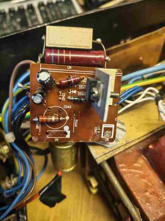

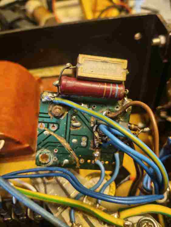

problemi faac e145 non si connette al pc
PAOLO147 ha risposto a Fabiofaac alla discussione in Cancelli elettrici
Buongiorno, come anticipato , questo il codice Faac : 787378 -
Alimentatore da ripristinare
Manetto ha risposto a Manetto alla discussione in Elettronica Fai da te
Per Ctec: ti allego le foto della scheda che pilota i finali, come vedi piuttosto minima ed in quanto alla funzionalità manca un regolatore di corrente che permetta tramite un potenziometro di impostare il valore di corrente da zero a quanto richiesto di volta in volta dal carico. Funzionalmente è a posto infatti la tensione in uscita è presente e variabile mentre i finali testati uno ad uno sono tuti guasti, immagino un cortocircuito del resto non c'e nemmeno un fusibile sul secondario che dovrò aggiungere. Per Marco direi che concordo sulle sue osservazioni potrebbe essere così, del resto sul trasformatore non è applicata alcuna targhetta solo un codice e un numero di serie stampiglisati sul metallo. I finali pur andati erano quattro MJ15003 che a differenza dei 2n3055 hanno una tensione di 140v e corrente 25 ampere. L' ampermetro sul frontale ha un fondoscala di50 ampere. Queste cose alla fine mi lasciano pensare che le prestazioni fossero anche buone, certo sempre ricordando le perdite in calore, In sostanza io cerco una scheda di comando che abbia la possibilità di variare sia tensione che corrente poi, i limiti li potrei valutare in fase di collaudo. Inoltre sarà il caso di acquistare quattro nuovi transistor dello stesso tipo (MJ15003) o altro? Grazie -
Wincc tia prof non riprende collegamento a cpu
sesaspa ha risposto a sesaspa alla discussione in WNCC11(Tia)
Il sistema è stato chiesto esplicitamente dal cliente e nonostante la non compatibilità con con win11 24H2 wincc è stato installato. -
Mentre era bloccata sul lavaggio non ricordo. Se la resistenza e' rotta non va avanti ? Se e'cosi adesso , girando a mano il timer non dovrebbe almeno reiniziare uno dei cicli ? Posso ingannare il blocco cortociruitando o interrompendo se il sensore chiude o apre al raggiungimento della temperatura ?
acquaman ha iniziato a seguire Wincc tia prof non riprende collegamento a cpu
Wincc tia prof non riprende collegamento a cpu
acquaman ha risposto a sesaspa alla discussione in WNCC11(Tia)
Perché usare un sistema così vetusto per un'applicazione nuova? Magari non cambia nulla ma nel mezzo ci sono state 7 nuove versioni a breve 8, non hai ancora finito che già devi fare un revamping. -
Com'è andata? Non ci hai più aggiornati
michpao ha iniziato a seguire CANDY CDI 1012 - SCARICA e non fa altro.
CANDY CDI 1012 - SCARICA e non fa altro.
michpao ha risposto a nazzica71 alla discussione in Lavastoviglie
Bisogna controllare prima se non sono intasati i tubetti che vanno ai pressostati, che sono uno o due a secondo del modello. Magari metti foto, potrebbe esserci anche il contalitri da controllare. Pio se tutto risulta funzionante, si controllano i condensatori nella scheda elettronica…. -
Ciao Livio, come da titolo la regolazione del G120C è V/F, con regolazione di velocità dal PLC in un loop di pressione, lavora in abbinamento ad un ventilatore (da 18 kW) che non da nessun problema similare (pur avendo fatto le tarature contestualmente) ed è un impianto gemello di un altro che lavora da oltre un anno (anche se le potenze sono leggermente più piccole). Se non ci fosse il log tempestato dalla tracciatura del 7004 (warining) non ci sarebbero altre avvisaglie. Ennio
Alimentatore da ripristinare
Marco Fornaciari ha risposto a Manetto alla discussione in Elettronica Fai da te
Intanto quell'alimentatore, con quel trasformatore e 30 al secondario se da 20 A in CC è già tanto. Solo per i picchi potrebbe arrivare a 50 A ma con la tensione che scende parecchio. Ad occhio quel trasformatore al massimo è 600 VA, se non di meno. Con 4 2N3055 solo di picco si arriva a 50 A, diversamente diventano delle stufe, e in qual caso arrivano a dissipare tutta la potenza del trasformatore. Tra l'altro già a 20 A quel dissipatore senza ventola è troppo piccolo. Quel tipo di alimentatori con uscita regolabile, senza tante pretese, sono quasi 50 anni che me li costruisco da solo, e il rendimento globale è sempre basso, e con LM317 non ho mai ottenuto buoni risultati, meglio i LM78MG e fratelli, anche se la tensione minima è 5 V. Dopo di che per evitare elevate dissipazioni uso almeno due secondari del trasformatore. - Oggi
Aiuto,salvavita che ha cominciato a scattare e non trovo motiv0
piergius ha risposto a kysersose alla discussione in Interruttori differenziali, magnetici e termici
L' impegno è stato proficuo . Bene ! - Sta di fatto che un unico Differenziale con 12 Magnetotermici rappresenta un" Collo di bottiglia " ! Spesso a scapito delle Provviste nel Congelatore o Frigo . Ora la maggior parte dei Carichi incorpora un Filtro di Rete che disperde 2mA. A spanne, 12 Linee c' è da aspettarsi una Dispersione Fisiologica totale intorno ai 24mA, che è più o meno la Soglia di Intervento dei Differenziali . Consiglierei di sfruttare lo spazio ancora libero nel Centralino per mettere un Interruttore Generale di Quadro (si trova anche da un Modulo) e almeno un MagnetoTermicoDifferenziale C10 / 30mA indipendente da dedicare al Frigo, per salvaguardare il contenuto da Guasti al resto dell ' Impianto . - Buona giornata ! -
Lo schema di base è quello dei due che ho postato. Usali come riferimento per capire dove è l'inghippo. Per esempio, se sconnetti i transistor finali, dovresti vedere la tensione regolabile in uscita. Se non lo è, forse lo LM317 è andato. Quando riesci ad avere questo stadio funzionante (alla fine sarebbe un alimentatore da circa 1A), poi ricolleghi uno ad uno i finali e riprovi. magari con un variac in ingresso se ce l'hai. Prova anche a mettere una foto dello stampato, sopra e sotto, che si cerca di capire come è fatto.
Squillo elvox 887u non si sente dopo sostituzione urmet 1030/2b
Carwi ha risposto a Carwi alla discussione in Citofoni, videocitofoni e intercomunicanti
Buongiorno, in giornata farò una prova e intanto ho ordinato un nuovo esemplare, magari il mio ha qualche difetto di fabbrica. Vi terrò aggiornati -
Impianto fotovoltaico da 30 kWp che ricarica una Tesla
Estelle ha risposto a Estelle alla discussione in Fotovoltaico
In realtà il punto principale di questo impianto non è la potenza complessiva, ma la struttura del sistema: oltre al tetto, ci sono anche moduli bifacciali installati su pareti e sulla recinzione del giardino, che permettono di mantenere una buona efficienza di produzione in stagioni e angolazioni diverse. Ho citato l’esempio delle tre abitazioni solo per dare un’idea della produzione complessiva 🙂 Ho aperto questo post per sapere se qualcuno ha realizzato qualcosa di simile, e per conoscere le vostre esperienze d’uso e gli eventuali problemi incontrati. -
Configurazione nuovo telecomando Sommer
burida62 ha risposto a burida62 alla discussione in Cancelli elettrici
Ok appena riesco ad aprirlo farò sapere. Invece nella foto si vede la ricevente montata sulla scheda CAME. Quella lì fa solo scheda CAME con radiocomando CAME? -
Alessio Menditto ha iniziato a seguire Whirlpool Supreme 9414 perde acqua dalla vaschetta del detersivo
Whirlpool Supreme 9414 perde acqua dalla vaschetta del detersivo
Alessio Menditto ha risposto a Sirigor alla discussione in Lavatrici - Asciugabiancheria
Whirlpool Supreme 9414 perde acqua dalla vaschetta del detersivo
Sirigor ha risposto a Sirigor alla discussione in Lavatrici - Asciugabiancheria
i tubi son puliti, anche loro hanno avuto il piacere dello scovolino da cannuccia e risultavano puliti. la prova della pressione/portata acqua già fatta (ora è a 1/4 di rubinetto) -
Scheda elettronica cancello Automatico
Maurizio Colombi ha risposto a Adsum2005 alla discussione in Cancelli elettrici
Ma le batterie sono attaccate ai morsetti quadrati o a quelli triangolari? -
Cambio batterie ups
Livio Orsini ha risposto a pigeta alla discussione in Gruppi di continuita' (UPS)
Dice solo che la batteria ha capacità pari a 7Ah, non da indicazione sulla corrente di scarica massima. Bisognerebbe almeno conoscere marca e modello delle batterie originali, per poter risalire al datasheet della b atteria. -
Adsum2005 ha iniziato a seguire Scheda elettronica cancello Automatico
Buongiorno a tutti, vorrei sapere se qualcuno ha mai avuto un problema simile al mio relativo al mio cancello Automatico. Da qualche giorno ho installato e collegato in serie ( come da scheda tecnica) nr.2 batterie per il funzionamento in caso di assenza di alimentazione esterna. Per le prime 24 ore circa, tutto sembra funzionare alla perfezione. Ma all'improvviso il cancello si Apre da solo, si richiude, appena si sta per richiudere, si riapre rimanendo con i bracci bloccati in apertura. Per risolvere ho dovuto scollegare un cavo delle batterie dalla scheda, disalimentare la scheda e riavviarla. Dopodiché tutto funziona perfettamente. Premetto che il sistema è alimentato 220volt/24 Vac, ed il pacco batteria mi fornisce ai suoi capi i 24 volt/ 7 A. Penso sia la scheda difettosa? Grazie mille in anticipo.
Adsum2005 ha aderito alla comunità
Livio Orsini ha iniziato a seguire Risposta G120C Siemens in regolazione V/F , Vedere l'LTE su un vecchio TV analogico e Possibile? collegamento ad inverter di un motore Bonfiglioli
Vedere l'LTE su un vecchio TV analogico
Livio Orsini ha risposto a ALLUMY alla discussione in Altro su antennistica
Scusa cosa pensi di vedere? Questi segnali sono solo sequenze di impulsi che causano disturbi casuali al video e, forse, rumori sull'audio. Puoi fare una semplice prova con vecchio TV analogico con dipolo interno come antenna mentre conversi al cellulare. -
Possibile? collegamento ad inverter di un motore Bonfiglioli
Livio Orsini ha risposto a paolo.canetta alla discussione in Inverter AC
È un'applicazione sempre aleatoria perchè il motore potrebbe non reggere i dv/dt degli impulsi di tensione con cui si ricostruisce la sinusoide di corrente del motore; l'isolante degli avvolgimenti potrebbe non reggere ed il motore si guasterebbe in modo irreversibile. Inoltre si dovrebbe usare un condensatore a bassissimo ESR per sopportare la tensione impulsiva dell'inverter. Ci sono inverter appositi per motori monofasi che hanno un'uscita bifase per alimentare direttamente i due avvolgimenti del motore monofase. In genere, però, sono applicati direttamente a motopompe monofasi costruite per lavorare con alimentazione da inverter. In conclusione sconsiglio l'applicazione. Se il motore alimenta un ventilatore sarebbe possibile regolarne la velocità tramite un regolatore tipo "dimmer" a triac. -
Risposta G120C Siemens in regolazione V/F
Livio Orsini ha risposto a ETR alla discussione in Inverter AC
Essendo un aspiratore presumo che l'inverter sia in modalità V/f e non vettoriale. C'è un controllo esterno, ad anello chiuso, per regolare la velocità dell'aspiratore? -
Rele elettronico
Leone2285 ha risposto a ralph5000 alla discussione in Progettazione impianti elettrici civili e terziario
Il relè consigliato da Maurizio va benissimo per il tuo progetto. Ha un assorbimento di solo 5mA e quindi in termini di consumo è ideale. Però visto il titolo, forse mi sbaglio, non può essere considerato un relè elettronico ma elettromeccanico. I relè elettronici dovrebbero essere gli SSR o comunque che non abbiano una bobina vera e propria. Spero di non aver detto castronerie. Saluti. -
Sezione del cavo di terra che dal nodo equipotenziale del quadro va alla puntazza in giardino
Francesco2 ha risposto a Francesco2 alla discussione in Progettazione impianti elettrici civili e terziario
Grazie, ho risolto il quesito
