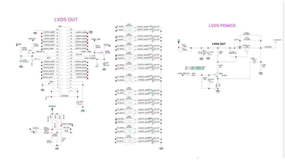

TV Hannspree HSG 1211: pannello con strisce bianche e nere alternate
NeoElectro ha risposto a NeoElectro alla discussione in Altre marche TV
Lavastoviglie Whirlpool WP76/3 nuovo problema
Omar73 ha risposto a Omar73 alla discussione in Lavastoviglie
Togliendo l'acqua il ticchettio dovrebbe calare? -
Stefano Dalmo ha iniziato a seguire Collegamento lavatrice LG allo scarico a muro -tubo lunghissimo-
Collegamento lavatrice LG allo scarico a muro -tubo lunghissimo-
Stefano Dalmo ha risposto a sawyer0 alla discussione in Lavatrici - Asciugabiancheria
Non ti preoccupare ! Mettilo per terra E poi lo alzi , insomma chi dí più e chi di meno sono tutti un po arrotolati . non c’è motivo di preoccuparsi . -
Sostituzione termostato honeywell 220v
Stefano Dalmo ha risposto a mircoval alla discussione in Componenti Riscaldamento
Scusa , ma di quello che ho scritto e che rispecchia la realtà di come stanno le cose , non hai capito niente ? Devi fare come ti avevo già detto . Lascia stare il cercafase , buttalo non serve . il filo grigio lo devi usare solo se il termostato nuovo funziona a 220 , e va collegato tra blu e grigio . Se è a batteria il grigio va isolato . e sul nuovo devi collegare solo il blu ed il rosso. su C -NA -
burida62 ha iniziato a seguire Lavaggio impianti FV
Scusate se mi intrometto nel post ma volevo un consiglio sull’acquisto di una spazzola telescopica per il lavaggio dei miei pannelli 6kw. Montati 2023 sono un po’ sporchi e volevo acquistare queste spazzole ma ho letto varie recensioni che la qualità è scadente. Qualcuno ha acquistato questo tipo di spazzole e mi può consigliare? Grazie
impianto off grid con inverter in rete
mgaproduction ha risposto a salvo355 alla discussione in Fotovoltaico
Allora non capisci...o non vuoi capire... SE e soltanto SE uno si mette un impianto fv in casa SENZA dichiararlo, allora in caso di problemi sono tutti caszi suoi. SE uno si mette un impianto fv in casa regolarmente dichiarato ed installato, in caso di guasti non saranno problemi suoi ma di chi ha installato e quindi sicuramente anche certificato lo stesso. -
Maaaa hai misurato l'uscita in AC e non butta fuori niente? O assumi che sia non funzionante perchè il mixer non va?
Lavastoviglie Whirlpool WP76/3 nuovo problema
Stefano Dalmo ha risposto a Omar73 alla discussione in Lavastoviglie
Chiudi l’acqua e vedi se rallenta man mano che chiudi . -
Lavastoviglie Whirlpool WP76/3 nuovo problema
Stefano Dalmo ha risposto a Omar73 alla discussione in Lavastoviglie
Quella è l’elettrovalvola di rigenera , ma non credo sia lei d’altra parte potresti disalimentare il componente e magari vedere se il problema continua . credo che tu debba togliere la fiancata di destra per avere più visibilità . -
Ok grazie 1000 per le informazioni.
- Oggi
Lavastoviglie Whirlpool WP76/3 nuovo problema
Omar73 ha risposto a Omar73 alla discussione in Lavastoviglie
https://photos.app.goo.gl/mHLnt7rrJdbTyBDs9 Non riesco a capire cosa possa essere https://photos.app.goo.gl/XND5KNYsy1qsAkhh7 Il rumore sembra venire da quel pezzo in primo piano (adesso non ricordo il nome) che ho già cambiato almeno una volta ma toccandolo non sento nulla -
ALLUMY ha iniziato a seguire alimentatore
Servono queste info: tensione e corrente di uscita, VA ecc., e il connettore di uscita.
piergius ha iniziato a seguire Conversione a scarico ventilato
Conversione a scarico ventilato
piergius ha risposto a shadyeclipse alla discussione in Lavatrici - Asciugabiancheria
Probabilmente per consentire di allacciare anche un Lavatoio, tipo questo : .. a ciu agganciare lo Scarico della Macchina ed avresti lo Scarico Ventilato vero e proprio . - A mio avviso, se lo scarico della Macchina rispetta le quote prescritte dai Produttori : ... equivale ad uno Scarico Ventilato , È importante ché il Dosso, formato dal tubo flessibile raggiunga gli 80cm da terra, così resterà una Sacca d' Aria sufficiente ad isolare idraulicamente il tratto in salita da quello in discesa, che potrà svuotarsi per caduta.. Sicuro che erano idraulici ? Curve a Gomito per Impianti di Irrigazione ; le ho usate più volte, questo il tipo 1" gas M/F : ... Qui era per allacciare una Lavastoviglie al Sifone sotto Lavello . Altro esempio di Scarico Ventilato.. quello con il dado rosso è un normale raccordo da 1" gas per tubi da giardino - Buona serata ! -
zing69 ha iniziato a seguire real women for private encounters
*** Dating with Live Girls – Start Tonight https://privateladyescorts.com [url=https://privateladyescorts.com] ****** dating with verified girls [/URL]
Sostituzione termostato honeywell 220v
mircoval ha risposto a mircoval alla discussione in Componenti Riscaldamento
Si hai ragione al morsetto 4 c'è collegato il led di sx( filo nero) ed al morsetto 3 il led di dx (filo bianco). Gli altri due capi invece dei led sono collegati insieme al filo grigio tramite un cappellotto arancione /blu. Dalla cannetta esce anche il filo blu che va al morsetto 1 ed un filo rosso che va al morsetto 3 insieme ad un capo del led di dx (filo bianco) Quindi ci sono tre fili: uno rosso uno grigio (non collegato al termostato direttamente ma solo ai led ) ed uno blu. Ora io ho fatto delle prove con il cercafase e purtroppo mi risulta la fase sia sul filo rosso che sul filo grigio mentre il blu mai. Quindi escludendo i fili dei led rimango tre fili, rosso grigio e blu, ma ripeto mi risulta la fase sia sul rosso che sul grigio. A sto punto no saprei proprio dove infilare sti tre fili dato che addirittura due risultano con la fase, ma il fatto è che cosi tutto funziona perfettamente e il termostato fa partire la caldaia quando scatta e la spegne quando si riabbassa la rotella o arriva a temperatura. Non ho la piu pallida idea però da dove provengano quei fili che no non sono comunque quelli originari che partono dalla caldaia . Avete qualche idea risolutiva?🤔 e sennò chiamerò un elettricista per attaccarli anche perchè fare delle prove considerando che su due c'è la fase non me la sento proprio, e poi comunque mancherebbe sempre un filo dato che dovrebbero essere 4 cioè 2 caldaia e 2 alimentazione. -
Servono entrambe le cose. Il carico e l'alimentatore dialogano tra loro usando il protocollo PD o il QC e si mettono daccordo su una tensione di ricarica superiore ai classici 5V. Quindi carico e alimentatore devono supportare PD/QC. Il cavo se fatto male può interferire con la comunicazione e in ogni caso se di bassa qualità anche limitare la corrente circolante.
pigroplc ha iniziato a seguire Non capisco cosa fa questa parte di codice
Non capisco cosa fa questa parte di codice
pigroplc ha risposto a Marco00 alla discussione in S7-1500
senza vedere la macchina né capire cosa sta facendo è come tirare i dadi. quello che mi risulta strano è l'OB30 che gira a 10 millisecondi, che regolazione hai per necessitare un aggiornamento ogni 10 ms? Fosse un controllo di temperatura mi pare troppo poco, se invece è una posizione mi pare troppo...... -
Collegamento lavatrice LG allo scarico a muro -tubo lunghissimo-
sawyer0 ha inserito una discussione in Lavatrici - Asciugabiancheria
Lavatrice LG LG F4R3710NSWW acquistata ieri e, come nel "pessimo" disegno, mi ritrovo con un tubo di scarico decisamente lungo rispetto alla norma di lavatrici che ho avuto. Il tubo di scarico posto sul retro parte non dal basso basso ma da un 15cm da terra per poi salire e arrivare in alto dove non risulta libero. Ora non so come collegare la lavatrice allo scarico a muro (altezza intorno ai 60cm) in quanto gran parte del cavo resterebbe arrotolato e da quanto mi hanno detto amici non andrebbe bene perche stagnerebbe molta acqua e la pompa con tutte queste curve faticherebbe. la lavatrice dista dal muro in cui è presente l'attacco dello scarico di appena 20cm. Ho sentito l'assistenza LG ma non hanno spauto darmi una risposto invitandomi a leggere il libretto d'istruzioni in cui viene solo detto di collegarlo ad un altezza di compresa tra i 50 e i 100cm. -
Due citofoni, un portone di ingresso
antoniob ha risposto a antoniob alla discussione in Citofoni, videocitofoni e intercomunicanti
Ok grazie. -
Sibilo da scheda lavatrice hotpoint
massimovr ha risposto a massimovr alla discussione in Lavastoviglie
gia smontata, non ha nulla e gli ho messo anche spray per contatti. é quella centrale sotto che comanda tutto che fa quel sibilo. vedo con calma di smontarla perché é piena di connettori e messa in posto incasinato -
fetente ha iniziato a seguire Lettura/scrittura su Logo via ModBus
Ciao a tutti. Sto cercando da due giorni di leggere lo stato degli ingressi e gestire le uscite di un logo attraverso ModBus ma non riesco. Ho già letto una valanga di documentazione su internet ma non riesco ad andare oltre il collegamento. Ho anche scaricato QModMaster pensando che fosse il mio programma ad avere un errore, ma il risultato è sempre lo stesso. Per completezza di informazioni, ho impostato il Logo su slave indicando l'indirizzo IP del pc che lo comanderà. Ho impostato (giusto per iniziare) un programma con un ingresso che attiva un'uscita di rete impostata su V0.0. Creo il collegamento ma quando vado in lettura, mi ritorna un errore. Qualcuno può aiutarmi a capire dove sbaglio? Grazie mille in anticipo!
Buongiorno, nella casa appena acquistata è presente nel box un pozzetto con una pompa feka 600 (sostituita da poco con lo stesso modello in quando la precedente era bruciata), qualche giorno fa ho sentito la pompa girare a vuoto e non tirare su acqua. ( alla fine si è allagato il box). Provata singolarmente in un bidone e sembra funzionare regolarmente. seguendo la tubatura di scarico ho visto che si collega allo scarico del pluviale e da li finisce in un piccolo pozzetto perdente del giardino. questo pozzetto ho visto che si riempe molto velocemente e scarica lentamente, potrebbe questo far bloccare la pompa (magari con acqua che torna indietro). non sono presenti valvole di ritegno. ho soffiato la tubatura per vedere che non fosse ostruita. al momento ho sganciato lo scarico che va al pluviale
Non capisco cosa fa questa parte di codice
Marco00 ha risposto a Marco00 alla discussione in S7-1500
L'ho capito, è un limitatore del valore E (il gradiente * tempo ciclo) è il passo più piccolo. Il passo più piccolo viene sommato o sottratto del passo, ad ogni ciclo, se il confronto SET con E è maggiore o minore del passo E. Se la differenza sta nell'intorno +/- del passo E allora E = SET. E' come una rampa. L'unica cosa, perchè è stato deciso il passo E := GRADIENTE * tempo ciclo OB30 ? poteva essere semplicemente un numero impostabile da HMI o una % del gradiente -
mai aperto, il mixer lo comprai nuovo, qualche suggerimento per sostituire l'alimentatore, non si trova più, mi serve un altro alimentatore, che possa adattarlo, grazie
Principio di funzionamento del modulo di accensione elettronica SIG3
Rileggendo più attentamente la spiegazione del funzionamento ne deduco che il modulo lavora in modo opposto alle puntine. Difatti quest'ultime aprono il circuito per fare scoccare la scintilla mentre il modulo chiude il circuito. Volevo provare il modulo nuovo su un circuito di prova fatto utilizzando un alternatore(dinamo) per bicicletta come generatore della tensione alternata. Non so se sia fattibile. Intanto ho misurato la tensione con un oscilloscopio ed è di 3,2V. Mi aspettavo un onda dalla forma sinusoidale, ottengo si un segnale alternato ma molto segmentato. È normale? Pensi che questa prova sia fattibile e se si hai qualche consiglio su come allestire questa simulazione? Saluti.
