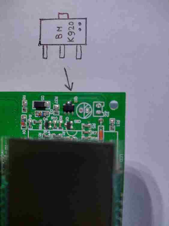

Asciugatrice Whirlpool Diehl 732902 non si accende più, selettore?
mmaurock ha risposto a mmaurock alla discussione in Lavatrici - Asciugabiancheria
Grazie mille Lockeid, ho ordinato i componenti su Farnell appena mi arriveranno, effettuerò la riparazione ed aggiornerò il post. -
Componente in foto
franciclemente815 ha inserito una discussione in Componenti elettronici ed equivalenze
Un saluto a tutti Allego la foto di un componente che somiglia ad un transistor smd montato in una scheda di un regolatore di carica (economico) per pannello solare.Sul pin centrale c'e la tensione positiva proveniente dal regolatore mentre sui pin laterali c'e la tensione diminuita di un volt circa.E' per caso un doppio diodo di protezione? Vi ringrazio per la risposta -
Congelatore verticale Haier H2F-220WF - Errore Ed
Stefano Dalmo ha risposto a mago911 alla discussione in Frigoriferi - Congelatori
Di provare a sostituire la sonda di defrost . -
Installazione condizionatori Hisense senza FGAS: garanzia a rischio?
Chiarella88 ha risposto a palanzana alla discussione in Impianti Climatizzazione
Ma hai provato a chiedere alla ditta? Che hanno detto? se ti hanno lasciato la conformità deve essere correlata dalla visura camerale e lì c’è scritto se l’azienda é certificata. le macchine non sono registrate sul portale come fai a saperlo? É molto complicato cercare le macchine registrate, come fai a essere sicuro? - Oggi
Informazioni e consigli su ferro da stiro autopulente
lapinerazzurro ha risposto a lapinerazzurro alla discussione in Piccoli elettrodomestici
Sì, mi sono espresso in modo troppo conciso: intendevo apparecchi che di base si puliscono automaticamente; che poi sia necessaria una manutenzione di tanto in tanto credo anch'io che sia inevitabile -
si,confermo, battendo sul pannello ci sono dei bagliori...
Freezer ad incasso defunto: soluzioni?
Alessio Menditto ha risposto a marque alla discussione in Frigoriferi - Congelatori
Ma te l’ha già detto…non penso cambi versione, che figura ci farebbe? Se fosse stato possibilista era un conto, ma lui ti ha già detto che è da buttare. -
Bticino 344232 - Nessun audio microfono
carlese ha risposto a carlese alla discussione in Citofoni, videocitofoni e intercomunicanti
Intendevo dire che ora fuori ho due pulsanti per una bifamiliare, mentre a me basterebbe un singolo pulsante, prenderei il modello 343031 per intenderci.. all'interno ho un citofono 344232 come da titolo e due video sui due piani, volendo potrei cambiare anche il 344232 con un altro video? Che modelli sono compatibili? -
Congelatore verticale Haier H2F-220WF - Errore Ed
mago911 ha risposto a mago911 alla discussione in Frigoriferi - Congelatori
Buongiorno Stefano, ieri e oggi ho avuto tempo di guardare. L'ho accesso ieri e questa mattina era in errore, allora ho smontato l'evaporatore ma non c'è ghiaccio all'interno come nella foto sottostante: Ho smontato la sonda di temperatura (codice 0070400433) che entra nell'evaporatore e attaccando il tester ho provato a misurare la resistenza, ma non ho la tabella per comparare i dati. Temperatura ambiente 25°: dentro il ghiaccio (ho cambiato scala sul tester): Inoltre ho visto che attaccata alla morsettiera del freezer c'è un altra sonda, ho provato a misurare la resistenza. A parità di temperatura le due sonde hanno una resistenza simile +o- 5% di differenza. Il freezer raggiunge la temperatura impostata, ma poi quando compare l'errore la temperatura interna inizia ad alzarsi, come se andasse in blocco/protezione. Non sono molto competente in questo ambito, non so che altro fare. L'assistenza al telefono disse che il problema associato al codice di errore è probabilmente un guasto alla sonda di temperatura di sbrinamento. Hai qualche suggerimento? Grazie mille -
no, sono gonfi con fuoriuscita di liquido ma non mi ero accorto.
Bticino 344232 - Nessun audio microfono
Maurizio Colombi ha risposto a carlese alla discussione in Citofoni, videocitofoni e intercomunicanti
Se parli della pulsantiera, non è assolutamente complicato, se parli di tutto il sistema non capisco il motivo di cambiare tutto, ma non è complicato. Se parli della pulsantiera, purtroppo devi utilizzare solo BTicino, non c'è nulla di compatibile. Ogni BUS ha le sue caratteristiche. Se parli di tutto il sistema, puoi mettere quello che vuoi, audio, video, misto... Ma non capisco il motivo di cambiare tutto se qualcosa funziona. Come credi, ma se adesso hai tre apparecchi interni, di cui uno video e ti accontenti di un semplice campanello... -
Freezer ad incasso defunto: soluzioni?
marque ha risposto a marque alla discussione in Frigoriferi - Congelatori
Ok, proverò a chiedergli cos'era e se è possibile intervenire. E a che prezzo. Se non fosse, tocca, studiare l'alternativa. Congelatori ad incasso con quelle dimensioni tipo questo ELECTROLUX KUB2AF60S, non ne ho trovati ancora in commercio. Quindi rimane la soluzione in libera installazione, 2-3 cassetti, 80-90 litri: con altezza inferiore a 90 cm e larghezza inferiore a 57 cm. Per ora, in rete, ho trovato: -SMEG FF08EW -CNUQ2L58EW -
Schema ricevitore con TDA 7000
Livio Orsini ha risposto a beonardo alla discussione in Apparati, Schemi & circuiti
Questa è la curva capacità in funzione della tensione; per la variazione di tensione che dici di avere (solo fra 2,43 e 2,48V) avresti una variazione di <2pF, suffciente al più per spaotare di un paio dicanali FM. Dovresti descrivere meglio il problema. -
cappa elica pulsantiera
DariononSa ha risposto a DariononSa alla discussione in Altro su elettrodomestici
ho un altro problema dopo aver acquistato la pulsantiera. non va.. per me serve adattatore o roba simile. in quanto il modello originale della pulsantiere non c'è più. morale accendo la cappa.. velocità 1 parte. velocità due si accende tutto e poi si spegne ( in mezzo secondo). se accendo la ventilazione non posso accendere le luci altrimenti si spegne al volo. è un problema di tensione? -
Toshiba 40Lv733G: 115 Volt sul fusibile
mistertv ha risposto a NeoElectro alla discussione in Toshiba
Scusa è vero questo tv ha le lampade quindi puoi provare ad inibire la protezione dell'integrato pwm dell'inverter. -
Schema ricevitore con TDA 7000
GiRock ha risposto a beonardo alla discussione in Apparati, Schemi & circuiti
Infatti, nella mia lista equivalenti del MV2105 mi da: 1N5445 - Q = 400 Riporta una capacità ad 1MHz di 15.0pF, con una variazione di tensione da 2.6V a 3.2V abbiamo uno scostamento di capacità tra -1.5pF ed i +1.5pF... Nulla a che vedere con il BB105 (tra l'altro vendono prevalentemente il BB105G) che ha caratteristiche alquanto differenti... A 500kHz - 1V: BB105A - 17.0pF BB105B - 17.5pF BB105G - 17.5pF -
Non capisco cosa fa questa parte di codice
Livio Orsini ha risposto a Marco00 alla discussione in S7-1500
Appunto! Quando si parla di posizionamenti generici, si intende sempre la missione di posizionamento di un un asse, quindi il tempo di campionamento deve essere adeguato alla massima velocità lineare dell'asse. Comunque 500 bpm corrisponde a 8,33 batute al secondo, qindi in 10ms fai 0,0833 battute, ne hai di tempo. -
Samsung Sl36wj1xeu - scheda DA68-00476B
GiRock ha risposto a pilot alla discussione in Frigoriferi - Congelatori
Il Manuale Utente lo trovi in rete sotto la dicitura "DA68 serie", invece Io posto lo schema Elettrico dei collegamenti: -
dori80 ha aderito alla comunità
Bticino 344232 - Nessun audio microfono
carlese ha risposto a carlese alla discussione in Citofoni, videocitofoni e intercomunicanti
Se volessi sostituire tutto è complicato? Devo per forza comprare bticino o c'è qualcosa di compatibile e più economico? Mi basta solo un campanello dato che è una villetta monofamiliare.. -
Bticino 344232 - Nessun audio microfono
Maurizio Colombi ha risposto a carlese alla discussione in Citofoni, videocitofoni e intercomunicanti
Perfetto, è LINEA 2000 video bifamiliare. Essendo una pulsantiera compatta, vedo molto complicata la sostituzione dell'altoparlante, ma con un po' di pazienza e molta molta molta attenzione si può fare. Non esiste il ricambio originale, bisogna cercarlo sui vari siti di e-commerce con le misure dell'esistente (sperando di trovalo), generalmente un installatore non si imbarca in riparazioni del genere, sono considerate non convenienti economicamente e, soprattutto, non garantiscono il risultato, ma, se il difetto lamentato è non sentire dal posto esterno, se il difetto è su tutti i posti interni, se le altre funzioni vanno (chiamata, audio da esterno ad interno, video) funzionano, non vedo altro che l'avventurarsi nella sostituzione dell'altoparlante o dell'intera pulsantiera. -
Bticino 344232 - Nessun audio microfono
GiRock ha risposto a carlese alla discussione in Citofoni, videocitofoni e intercomunicanti
E' un PE BTicino 343032... -
teresavalicenti ha aderito alla comunità
Bticino 344232 - Nessun audio microfono
carlese ha risposto a carlese alla discussione in Citofoni, videocitofoni e intercomunicanti
Stefano Dalmo ha iniziato a seguire Immergas VICTRIX EXA 24 è normale?
Immergas VICTRIX EXA 24 è normale?
Stefano Dalmo ha risposto a satellix84 alla discussione in Guasti/Problemi Riscaldamento
La valvola di non ritorno non la vedo . e vedo che la caldaia non è stata messa in pressione . il manometro è a zero , magari è una foto vecchia ? -
Mivar 28 S1 Stereo - centratura orizzontale
frapenas ha risposto a frapenas alla discussione in Mivar
Si, tea 2029C sostituito senza alcun cambiamento. Da sostituire eventualmente mi manca l'IC dell'est ovest ma penso che non c'entri nulla, no? -
c'è la retroilluminazione? Picchiettando leggermente sul pannello vedi bagliori?
