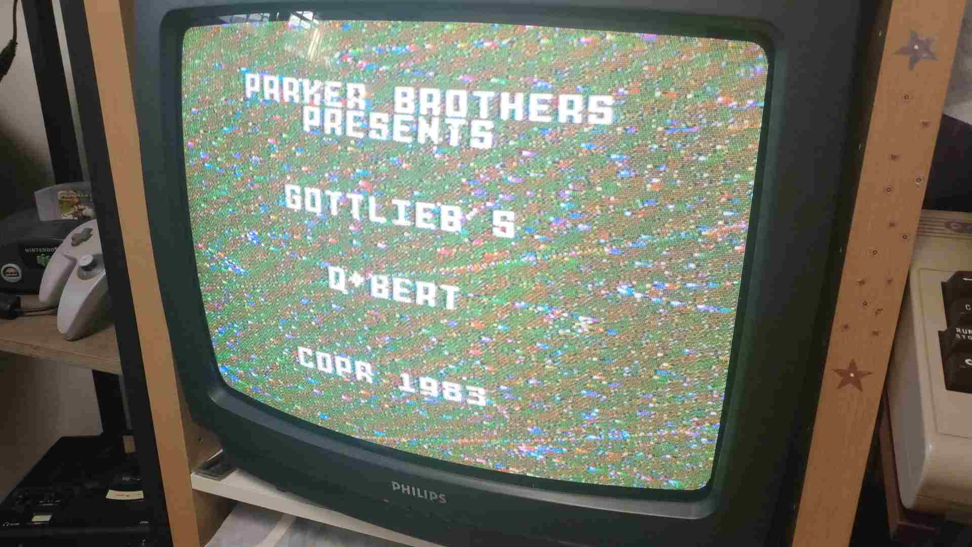

LAVATRICE REX RWP107309W RIMANE ACQUA E AMMORBIDENTE IN VASCHETTA
DJRobbs65 ha risposto a DJRobbs65 alla discussione in Lavatrici - Asciugabiancheria
io ho messo l'ammorbidente nella quantità illustrata sullo stesso contenitore , che varia a seconda quanti kg , di panni carichi , e a fine ciclo , mi ritrovo con mezzo cm di acqua e l'ammobidente diluito, non trovo mai invece, la vaschetta , completamente pulita senza nulla dentro, questo mai, cè sempre questa bicomponente dentro, questo mix acqua diluita con l'ammorbidente in percentuale molto piu diluito, mentre non ci dovrebbe proprio esserci nulla in vaschetta, da quello che leggo nel web -
Controllare una batteria al litio con una resistenza
trittico6969 ha risposto a trittico6969 alla discussione in Elettronica Fai da te
Ok Ho notato un'altra cosa in pratica i due slot batteria, lato dove metto l'alimentazione con il cavo USB , non rispettano il loop 1, ma continuo a fare carica e scarica in continuazione, ovviamente non mi sono messo a vedere quante volte fanno il loop , quindi farò funzionare in modo manuale i due slot lato alimentazione cavo USB -
disturbi su tv analogica RF su tv game
patatino59 ha risposto a redlion3210 alla discussione in Altro su antennistica
Hai qualcosa che disturba nella stanza. -
RikLeo ha aderito alla comunità
8nfic5za ha iniziato a seguire Savio micropiu
Buonasera. Ho un problema con una caldaia Savio Micropiu. È installata in una casa di campagna quindi ha lavorato poco pur essendo datata. L'anno scorso è stata spenta e funzionava regolarmente.quest non va è il tecnico che fa solitamente la manutenzione ha detto che è da sostituire perché sono le schede guaste. Io sono un tecnico di altro settore ho deciso di dare un occhiata. Dopo aver controllato pompa pressostato fumi sonde temperatura e ventola presenta questi sintomi: a freddo la prima accensione è regolare. Dopo alcuni secondi si spegne con lampeggia led verde e giallo. A questo punto se si chiude il termostato ambiente si sente la sequenza di accensione che si attiva ma parte solo la pompa,non ventola e non bruciatore. Ho trovato il flussostato sanitario guasto, se apro acqua sanitaria e chiudo manualmente il contratto sembra che tutto parte ma scorre sempre acqua fredda, la caldaia non arriva se pur con il.bruciatore in funzione .Premetto che durante il non utilizzo la caldaia è fisicamente scollegato dalla linea elettrica per gli sbalzi di tensione. . Ho smontato le schede e controllato presenze tensioni e pulizia contatti relè.Potete suggerire qualche cosa altro da controllare? Grazie per l attenzione
- Oggi
FrancescoLa ha aderito alla comunità
redlion3210 ha iniziato a seguire disturbi su tv analogica RF su tv game
disturbi su tv analogica RF su tv game
redlion3210 ha inserito una discussione in Altro su antennistica
ho diverse console di gioco ( atari 2600, Intellivision, colecovision ecc) che collegano alla tv tramite segnale analogico rf, ognuna ha un suo canale di trasmissione ma tutte si vedono disturbate come nell'allegato ho provato a cambiare tv cambiare cavo cambiare presa 220v ma il disturbo permane. ho notato che facendo fare alcune curve particolari al cavo il disturbo aumenta o peggiora cambiando stanza invece si risolve del tutto. posso adottare qualche filtro antidisturbo? -
santanastaso ha iniziato a seguire vcr seleco
buona sera cerco schema elettrico dell alimentatore del vcr seleco sv 130 ,premetto che l alimentatore è guasto ma ho alimentato in parte con un alimentatore esterno, dando tensione a12v ai condensatori dopo i raddrizzatori schotty ,funsiona tutto ma il display è spento ,evidentemente manca quache altra alimentazione ma non so da dove per alimentare il display a bulbo. grazie
Problema ferro da stiro con caldaia Tefal
brescy ha risposto a brescy alla discussione in Piccoli elettrodomestici
Grazie della risposta. Ma è possibile sostituire solo la valvola di non ritorno e quella di sovrapressione, oppure se queste componenti sono integrate in un unico blocco con la pompa? Inoltre, anche sostituendo queste valvole, rimane il problema della presenza di granellini marroni e neri nel vapore. È necessario effettuare una pulizia più approfondita, magari intervenendo su altri tubicini o componenti interni? Se sì, quali parti consigliate di controllare e pulire per eliminare completamente i residui? -
MaxDC ha iniziato a seguire Philips 32PFS4132/12 - riparazione scheda alimentazione e altro
Philips 32PFS4132/12 - riparazione scheda alimentazione e altro
MaxDC ha inserito una discussione in Philips - Phonola
Ciao, premesso che sono un dilettante, sto provando a riparare questo TV dove era saltata la scheda di alimentazione 715G7734 Dopo alcune vicissitudini, tramite i componenti di un kit in vendita, dovrei essere riuscito a sistemarla, infatti trovo le tensioni previste ai connettori verso il pannello LED e verso la main board. Però succede una cosa che non so interpretare. Premetto che faccio le prove con in serie una lampada a incandescenza per paura di corto circuiti (già una volta è saltato tutto e ho dovuto rifare...) Quando collego la TV alla corrente, il led rosso non è fisso, ma lampeggia molto lentamente. Inoltre, ogni circa 20 secondi, si illumina per un attimo lo schermo mostrando il logo Philips, mentre, contemporaneamente, si illumina la lampadina a incandescenza in serie segnalando un consistente assorbimento di corrente. Le mie domande sono: - cosa sta segnalando il led con il lampeggio lento? (sul service manual non mi pare di trovare indicazioni) - l'accensione del pannello Led quanta corrente assorbe? La lampada ad incandescenza in serie al TV, si accende per l'assorbimento (e magari lo limita impedendo un corretto funzionamento), o per un corto? Grazie, Max -
santanastaso ha aderito alla comunità
claudio3r ha iniziato a seguire Collegamento serratura elettrica con alimentazione separata di tre appartamenti.
Collegamento serratura elettrica con alimentazione separata di tre appartamenti.
claudio3r ha inserito una discussione in Altri argomenti elettrici
Buongiorno ho nuovamente bisogno di un vostro consiglio per il collegamento di una serratura elettrica di un portoncino di un palazzetto di tre unita abitative senza citofono , però non c'è la corrente condominiale , perciò ognuno dovrà alimentare la stessa serratura dal proprio contatore , perchè se fosse collegata ad un solo appartamento e se per svariati motivi si staccasse la corrente , gli altri non potrebbero aprire il portoncino. Avrei pensato di mettere un alimentatore in ogni appartamento , il quale comanda un relè !!! Mi potete aiutare ?? Anticipatamente ringrazio e saluto. Claudi -
MaxDC ha aderito alla comunità
Giorgio Vandoni ha iniziato a seguire Mancato azionamento elettroserratura da parte di scheda Faac 045S
Mancato azionamento elettroserratura da parte di scheda Faac 045S
Giorgio Vandoni ha inserito una discussione in Domotica e Building
Buongiorno a tutti, ho installato automazione cancello della Faac con scheda E045S. Tutto sta funzionando correttamente tratte l'apertura automatica dell' elettroserratura. L'elettroserratura è un Eletrika della Cisa con modulo Booster (non Booster Plus) per ridurre le correnti in assorbimento. Da istruzioni della scheda Faac, ritengo che avrei potuto connettere direttamente le uscite 17 e 21 all'alimentazione del modulo Booster per il quale i 24 volt cc con 500mA dovrebbero essere più che sufficienti per l' apertura dell' elettroserratura. La scheda però non era in grado di far scattare l'elettroserratura. Ho verificato con alimentatore esterno che l' elettroserratura funzionasse e poi, pensando ad un problema di assorbimenti, ho collegato ai morsetti dell' elettroserratura un rele 24volt dc, prendendo poila potenza per l'apertura dell' elettroserratura dai morsetti 16 e 18 (prima ho testato con connessione volante che i morsetti 16 e 18 riuscissero a far funzionare l'elettroserratura). Nemmeno cosi il rele si aziona e fa aprire l' elettroserratura. Per tamponare il problema ho messo il relè sull' uscita della lampada di segnalazione (morsetti 17-20), che ora fa aprire correttamente l' elettroserratura. A questo punto pensando di avere l'interruttore del morsetto 21 rotto, ho ordinato scheda nuova ma il problema si ripresenta ugualmente. Nelle istruzioni di programmazione non mi pare ci siano delle voci specifiche da abilitare per dire che c'è un elettroserratura da azionare. Vi chiedo quindi supporto per capire cosa sto sbagliando Grazie mille -
PLC Finder OPTA - cosa sappiamo. pro/contro vs LOGO
Livio Orsini ha risposto a igorte alla discussione in PLC di altre marche Italiane
Dipende dalla storia personale; per me, ad esempio, è più immediata la lettura di istruzioni in simil "C", forse perchè non ho (quasi) mai lavorato con logiche a relè e in ladder diagram. -
Sostituzione batteria a un aspirapolvere
trittico6969 ha risposto a trittico6969 alla discussione in Elettronica Fai da te
Purtroppo non ho pensato a vedere le caratteris tiche di quelle vecchie quello che posso dire che ho testate quelle nuove e scrivo qui le caratteristiche 1339 Mah- 4948 mwh -89 ohm 1336 mah- 4961 mwh -79 ohm 1278 Mah -4722 mwh -82 ohm 1313mah -4850 mwh -87 ohm 1314 mah -4866 mwh -86 ohm 1351 mah -5028 mwh -80 ohm Testate con apposito carica scarica -
Videocitofono Urmet alpha collegamento seconda elettroserratura
Antonio1508 ha risposto a Antonio1508 alla discussione in Citofoni, videocitofoni e intercomunicanti
Buongiorno a tutti. Ho effettuato i collegamenti e funziona tutto correttamente. Grazie mille! -
francesca 83 ha aderito alla comunità
click0 ha iniziato a seguire Solo un chiarimento su magnetotermici
Solo un chiarimento su magnetotermici
click0 ha risposto a saverio81 alla discussione in Interruttori differenziali, magnetici e termici
sapendo noi nulla di quei magnetotermici come si fa a rispondere? almeno la taglia... -
Buchi simil bruciature bucato
Alessio Menditto ha risposto a Chicca1974 alla discussione in Lavatrici - Asciugabiancheria
Ma certo che non è facile, la tua è una idea giusta, ma ripeto che in fisica per dimostrare una cosa bisogna anche riprodurla (semplificando il concetto), ossia bisogna che si riescano a ricreare i buchi se l’idea è giusta, e non mi sembra che basti versare un QUALSIASI liquido o nella vaschetta o sui capi per causare questi piccoli fori mirati, mentre tutto il resto del tessuto rimane intatto. Piuttosto sta emergendo la sensazione che ci stiamo un po’ allontanando tutti dall idea che sia colpa della macchina… -
LAVATRICE REX RWP107309W RIMANE ACQUA E AMMORBIDENTE IN VASCHETTA
DJRobbs65 ha risposto a DJRobbs65 alla discussione in Lavatrici - Asciugabiancheria
ho letto in giro di questa prova , ma non ho capito come eseguirla...........se mi fai capirebene passo x passo come farla tie ne sarei grato -
LAVATRICE REX RWP107309W RIMANE ACQUA E AMMORBIDENTE IN VASCHETTA
DJRobbs65 ha risposto a DJRobbs65 alla discussione in Lavatrici - Asciugabiancheria
tutto pulito e posizionato bene -
Solo un chiarimento su magnetotermici
reka ha risposto a saverio81 alla discussione in Interruttori differenziali, magnetici e termici
come fai a rispondere, da come scrive io non sono sicuro si tratti di magnetotermico, magari è un differenziale. e in caso parlasse di magnetotermici, visto che dice anche "più elettrodomestici inseriti", come si fa a sapere che magari al contatore gli hanno messo un C16 e nel quadro un C20. finchè non descrive meglio la situazione è come sparare a caso -
Caldaia Bongioanni , non si accende .
Giuseppe19734 ha risposto a Giuseppe19734 alla discussione in Guasti/Problemi Riscaldamento
Sul circolatore ho misurato la tensione massima 189 V cosi come tra i poli 51e 43 e 51 e 42 sempre inferiore a 200V . Posso sostenere che è la scheda ? Il relè quale sarebbe ? Grazie per la pazienza -
installazione prese con keystone rj45 al posto delle vecchie prese telefoniche tonde.
max.bocca ha risposto a Ugo Saletti alla discussione in Ethernet e LAN
Le prese per ISDN o interni digitali non rispondo alle caratteristiche delle prese dati Cat 5/5e/6 ecc. Che poi funzionano ... E comunque oggi non facili da reperire -
Buchi simil bruciature bucato
ficcio ha risposto a Chicca1974 alla discussione in Lavatrici - Asciugabiancheria
capisco il dilemma, infatti stiamo facendo ipotesi, putroppo non avendo dati ulteriori (come è stato versato il liquido, quantita' ecc) diventa difficile capire, una teoria che mi viene in mente è che se ha usato il liquido prima di inserire i capi versandolo nel cestello vuoto, una minima parte rimane sul cestello, specie nei bordi dei fori, una volta inseriti i capi quelli a contatto col liquido risultano appunto soggetti a corrosione localizzata, molto piu' aggressiva di quella estesa, e si sono formati i buchi -
retroilluminazione display LCD
GiRock ha risposto a Mauro Dalseno alla discussione in Strumentazione elettrica ed elettronica
retroilluminazione display LCD
NovellinoXX ha risposto a Mauro Dalseno alla discussione in Strumentazione elettrica ed elettronica
Ciao, non conosco quel modulo che hai postato, ma se usi un modulo come quello a questo Link il chip montato e' XL6009 e il pin 2 e' l'ENable (data-sheet); nel modulo questo pin è fisso su ON (+Vin) ma viste le dimensioni "umane" non ti sarà difficile dissaldarlo, sollevandolo dal PCB, e saldarci su un filino per il comando. -
retroilluminazione display LCD
GiRock ha risposto a Mauro Dalseno alla discussione in Strumentazione elettrica ed elettronica
A mio parere fai prima ad usare il pin4 del B6288z che è l'ENABLE, finché non gli arriva il consenso dal processore lo Stepup resta spento... -
Problema ventola unità esterna dual split
alighi ha risposto a Energyze alla discussione in Guasti/Problemi Climatizzazione
conta i lampeggi del led I e del led timer perche 10 lampeggi verde e 3 giallo non li trovo sul manuale
