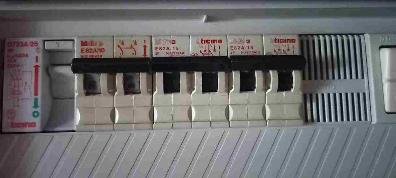

  1. Nell'ultima ora
  2. Buongiorno, come da oggetto dovrei creare una linea dedicata per alimentare gli elettrodomestici in questione. Praticamente la stessa passerebbe esterna dai muri, camminando sotto la cucina sul pavimento, con cavo tripolare che si collega alla presa esistente a parete per il frigorifero, o meglio direttamente ai casi di alimentazione della presa, eliminando la stessa. E' una soluzione rabberciata ma l'unica possibile e mi eviterebbe, un domani, in caso di una semplice riparazione/verifica ad un elettrodomestico di NON intervenire sull'interruttore magnetotermico generale per operare in sicurezza. Quindi tra attacco linea volante dedicata ed uscite che alimentano i vari elettrodomestici, sempre volanti, vorrei anteporre un magnetotermico all'interno di una sua cassetta e con lavoro fatto ad hoc. Avendo nel quadro generale i magnetotermici di cui alla foto, quale caratteristiche dovrebbe avere affinché, se del caso, intervenga prima di quello generale? Grazie
  3. Stefano Dalmo
    Problema caldaia meteo mix24-28 csi Beretta
    Bhe , le prime cose imputabili , sono il sensore sanitario e lo scambiatore , ma nulla vieta che sia il sensore sul circuito primario ,che funziona pure da riscaldamento. In quanto spegne la caldaia invece di farla modulare. Come hai pulito lo scambiatore ?
  4. mc1988
    Trasformatore 400v 12v
    Alcuni costruttori (so per certo ebm papst) producono e commercializzano ancora ventole con alimentazione 24VAC, che ti eviterebbero complicazioni di sorta. A 12VAC non le ho mai cercate, ma forse (forse...) si trovano pure quelle.
  5. Andrespi capisco la tua collera, sei disgustato da Samsung quindi non ci provo nemmeno a tentare una difesa, volevo fare alcune considerazioni però: innanzitutto i frigoriferi sono macchine assolutamente particolari, non è come un forno una lavatrice una lavastoviglie che se si guastano al massimo non le usi e ti arrangi, ogni volta si rompe un frigo è un dramma, ma non solo tuo però, per tutti, perché è pieno di merce che deve stare al freddo. Detto questo, o hai un frigorifero da 100 euro sottocosto di riserva, o sei a piedi. Seconda cosa, ma dove è scritto che te lo devono riparare praticamente subito? Un frigo che non è neppure in garanzia, che poi manco quelli riparano subito, uno di 5 anni…ti informo che ditte milionarie che hanno frigoriferi che non si possono fermare, sottoscrivono contratti di manutenzione immediata ma la pagano profumatamente. Terza cosa, i frigoriferi americani complessi come il tuo, sono soggetti a guasti molto frequenti indipendentemente dalla marca proprio perché sono complessi, esattamente come le auto moderne che costano una follia e se c’è qualcosa da riparare sono migliaia di euro che volano, quando con un auto vecchia te la cavi con poco. Ultima cosa, proprio perché il frigorifero è una macchina complicata, non è un forno che se non scalda ci arrivi subito a cosa è, e appena riparato vedi subito se funziona o no, con i frigoriferi molti tecnici sono oggettivamente in difficoltà, perché la conseguenza di una riparazione non è immediata, ma richiede ore perché appunto il sistema raffreddi, e per essere sicuro tutto vada bene (vedi sbrinamento) devono passare per forza ore, cioè finché non sbrina non puoi sapere se sbrinerà bene ad esempio. Insomma spero che le mie considerazioni possano calmarti, ma ho il sospetto otterrò il risultato contrario…
  6. ame301184
    motore Hilti TE 706 Brushless
    Se qualcuno ha i dati del motore o riesce ad aiutarmi ne sarei grato. alla fine si tratta di un motore brushless, bisogna solamente pilotarlo.. Grazie mille.
  7. Stefano Dalmo
    Problema pompa sommersa
    Posta qualche foto del sistema . Bisogna capire se il pozzo alimenta il serbatoio e poi altre utenze in parallelo o solo il serbatoio e a che pressione è il manometro . Magari descrivi la foto .
  8. Buongiorno, ho un problema alla parte sanitaria sulla mia caldaia Beretta meteo mix 24-28 csi. In cucina l'acqua caldai arriva senza problemi (distanza caldaia 6mt). In bagno (9mt dalla caldaia) arriva altalenante, prima calda, poi tiepida e ancora calda. L'unico modo per stabilizzare l'acqua è aprire il miscelatore a metà così facendo esce meno acqua ma almeno segue la temperatura impostata a termostato. Ultimamente Però faccio fatica ad avere acqua calda anche se uso questo giochetto. Premetto che il difetto si presenta su tutti i miscelatori del bagno (doccia, bidet e lavandino). Ho provato a controllare i filtri che chiudono l'acqua in bagno ed è tutto apposto. Ho già smontato e pulito con prodotto apposito lo scambiatore sanitario della caldaia. Grazie a chi saprà aiutarmi.
  9. Semplicemente allucinante, mi ha finalmente chiamato il centro di assistenza locale (centro assistenza a Castelfranco veneto e io sono appena fuori Padova quindi 40 minuti di distanza minimo). E mi ha detto che mi richiama a pomeriggio (segnalazione fatta sabato notte) e per l'appuntamento se ne riparla in fine settimana o inizio settimana prossima. Assurdo che poi dicono che ordinano il pezzo di ricambio (fuori garanzia), ma non l'hanno manco visto questo frigorifero. Quindi pezzo di ricambio di cosa se non sanno da cosa dipende? Senza manco dirmi quanto costa?? Sono semplicemente fuorioso. Centro di assistenza Samsung disgustoso poi (loro più di così non possono fare perchè dipende da questa ditta locale). Come minimo prima dovevano venire a vederlo subito per essere sicuri di cosa è rotto e poi appuntamento entro un paio di giorni massimo. Semplicemente assurdo da lato Samsung, quando si vendono frigoriferi/combinati con freezer è necessaria una rete capillare di assistenza che fornisca supporto in 1-2 giorni. Non una settimana minimo come mi sta capitando.
  10. Livio Orsini
    motore Hilti TE 706 Brushless
    Ti sconsiglio vivamente di effettuare l'operazione senza conoscere, esattamente, le caratteristiche del motore. Si tratta di un motore BLDC, ovvero brushless trapezoidale o in contimua. Se non conosci i dati relativi al motore non è certo un'operazione da farsi.
  11. Peppe2801
    Comunicazione S7 1200 - HMI Unified TIA V20
    Ho risolto il problema. Nel pannello di controllo, sezione comunication setting c'era selezionato PLC SIM come scheda di rete. Ho cambiato ed ho inserito la scheda di rete del PC ed ora funziona.
  12. Si il citofono è stato spostato dal lato sinistro al lato destro della porta portando i fili. Provo a fare le modifiche che mi avete detto e vi faró sapere. Vi ringrazio molto!
  13. Oggi
  14. ame301184
    motore Hilti TE 706 Brushless
    Buongiorno, vorrei chiedere un aiuto.. vorrei eliminare l'elettronica originale di Hilti sul mio TE 706, e sostituire quindi il controller del motore brushless che cè dentro. Il motore ho visto che è provvisto di un sensore magnetico che rileva la posizione del rotore a quarti. Sapete indicarmi un controller per poter pilotare questo motore? a me serve solo che funizoni sempre alla stessa potenza senza doverla ne calare ne crescere. Non saprei dire se il motore funzioni a 220v o a tensioni ridotte. Intanto ringrazio per la disponibilità.
  15. Ctec
    peak voltage adaptor
    Si, sostanzialmente è un rivelatore di tensione di picco, solo che i puntali vanno messi sul lato destro. La tensione in ingresso, a sinistra, se è superiore della precedente, viene trasferita al condensatore, che poi si scarica lentamente sulla resistenza (e quella di ingresso del tester). Quindi, il picco viene praticamente memorizzato sul condensatore e hai modo quindi di "leggerlo" con calma. L'unico strumento che abbia una tale funzione è un tester con rivelatore di picco massimo, o meglio un oscilloscopio a memoria.
  16. Bene , grazie per l’aggiornamento.
  17. Stefano Dalmo
    molla torsione coperchio lavatrice lenta, possibile intervenire?
    Scusa , ma hai visto quanto costano? che marca è la lavatrice?
  18. lo scrivo in inglese per evitare di fare una traduzione imprecisa. sto avendo problemi con l'accensione elettronica della moto e le prove decisive da fare su bobine, pick-up e altro richiedono, secondo il manuale, l'oggetto in oggetto 😇 in pratica è uno scatolino da mettere tra i puntali e il tester, solo che non si trova in italia ma ho trovato questo schema per autocostruirlo: mi confermate che possa funzionare? in pratica il tester deve essere in grado di rilevare tensioni d'impulso. esiste qualcosa di meglio come schema? esiste qualche tester che possa già avere la funzione?
  19. Peppe2801
    Comunicazione S7 1200 - HMI Unified TIA V20
    Ho provato a simulare il plc del progetto con cui ho problemi. Simulando entrambi funzionano le variabili. A questo punto penso che ci sia un problema nel plc o nella rete.
  20. Hai misurato anche l'ESR degli elettrolitici? Li sostituirei comunque. Poi una spruzzata di disossidante nel selettore della scala di misura ed esercitalo un po' avanti e indietro che magari non fa bene contatto.
  21. DavideDaSerra
    Sostituzione vecchio termostato
    Guardando il diagramma il termostato pilota una pompa. Le tensioni rispetto al cavo rosso? T che non chiama, T che chiama verso il marrone e verso il blu? Ti serve individuare quale cavo è interrotto e su quello mettere il nuovo termostato "isolando" il cavo avanzato.
  22. Peppe2801
    Comunicazione S7 1200 - HMI Unified TIA V20
    Gli orari sono corretti, sono sincronizzati tramite ip ntp. Mi viene da pensare che non sia un problema di certificati. Ho provato a creare un progetto con 1200 + hmi. Simulando entrambi i dispositivi funziona tutto a primo colpo senza cambiare nulla.
  23. Ciccio 27
    Candy Easy - rumore continuo
    Le spazzole. Ma le Candy con quel tipo di motore sono famose per essere particolarmente rumorose di costituzione. 😢
  24. Intanto Grazie per la risposta ...si ho oggi trovato gli schemi perchè ho due manuali con una serie di progetti di Nuova Elettronica, sicuramente dopo tanti anni che e fermo anche se in perfette condizioni esterne , qualche componente si sia danneggiato ...tipo i condensatori da 63v da 2200 nanoF.., un po di misure le ho fatte e secondo schema sono a posto ma sinceramente non so dove cercare o cosa sostituire per primo .
  25. DavideDaSerra
    Ridimensionare impianto elettrico
    Sistemazione del sotto contatore: C16 per del 6mm^2 sono molto limitanti. Io metterei due C32 e, se proprio, un sezionatore da 67A, così, per stare dalla parte dei bottoni. Nei singoli sotto-quadri farei come suggerito: un altro C32 (o un sezionatore da 32A) come generale e MTD per le singole linee. A per gli elettrodomestici/prese AC per le luci e per i carichi minori (es caldaia, serranda garage), con un A a pari prezzo metterei un A ma ritengo sarebbero soldi mal spesi. Se vuoi separare i bagni per una maggior sicurezza questi li metterei sotto degli MTD C16 10mA (A o AC), C10 se nei bagni intendi mettere solo prese 10A. Una cosa che trovo molto pratica è la spia di presenza rete a monte del generale in ciascuno dei sotto-quadri, così a colpo d'occhio capisco se devo andare al quadro o in garage dov'è il contatore.
  26. Grazie a Livio Orsini per i consigli ..appena riesco mi procuro il materiale
  27. Intanto Grazie per la risposta ...si ho oggi trovato gli schemi perchè ho due manuali con una serie di progetti di Nuova Elettronica, sicuramente dopo tanti anni che e fermo anche se in perfette condizioni esterne , qualche componente si sia danneggiato ...tipo i condensatori da 63v da 2200 nanoF.., un po di misure le ho fatte e secondo schema sono a posto ma sinceramente non so dove cercare o cosa sostituire per primo . chiedo scusa per le foto capovolte
  1. Carica più attività
