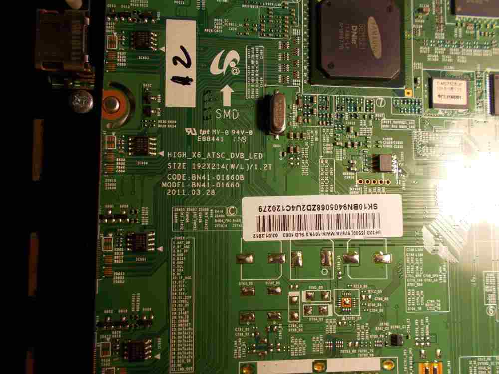

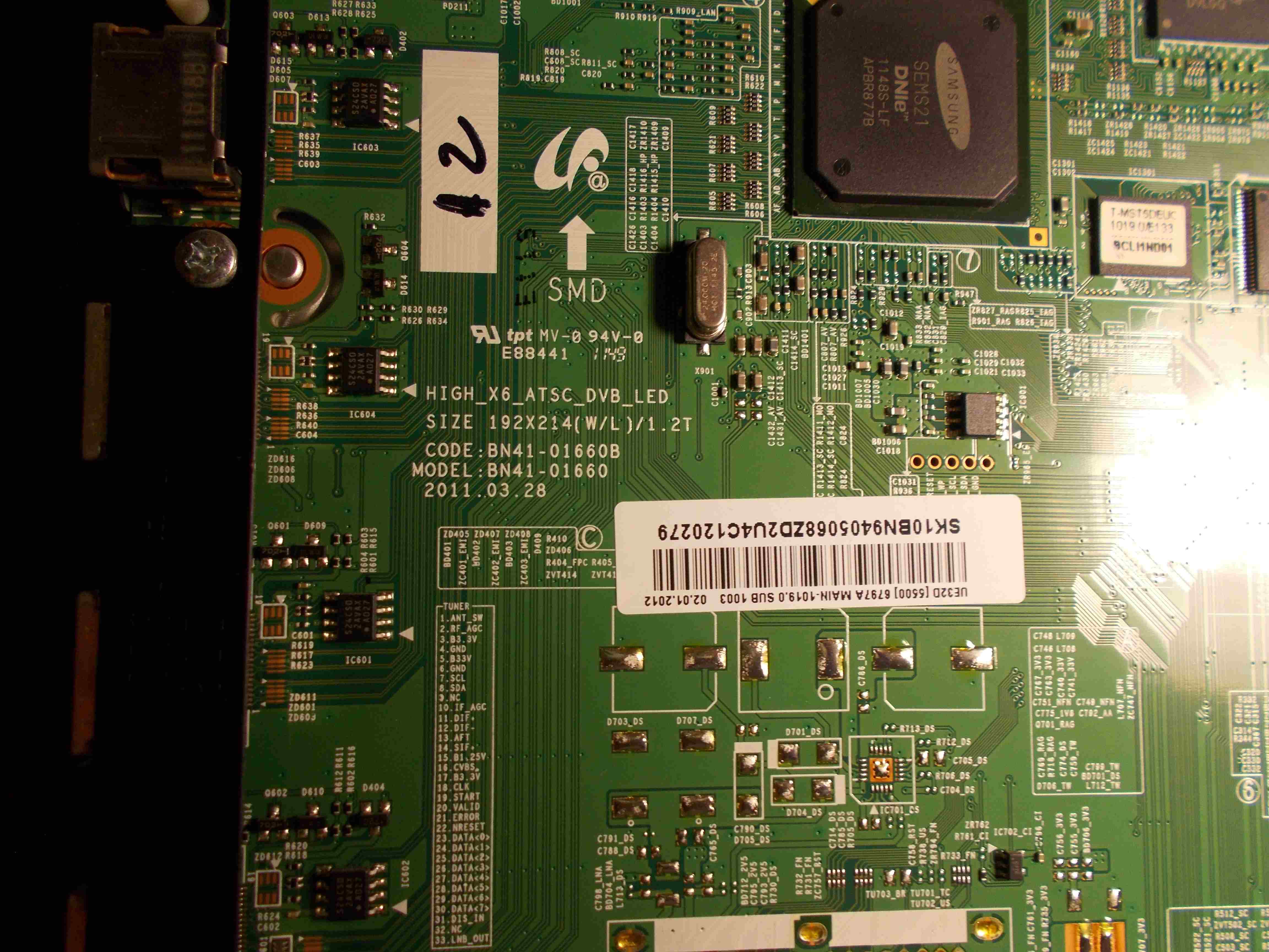

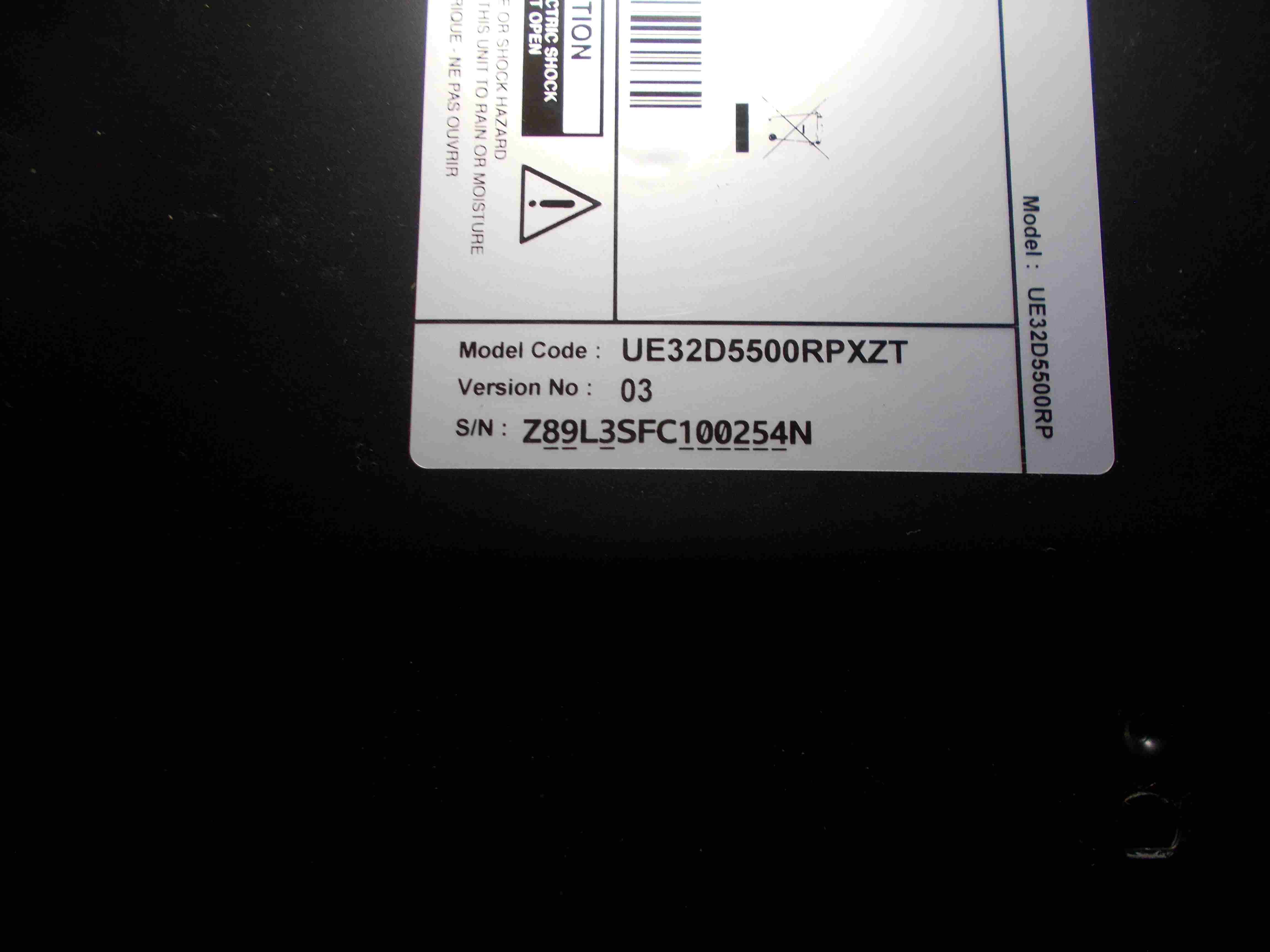

Francesco Pen ha iniziato a seguire MUX-A22WV
Ciao a tutti, ho questa unità esterna più o meno dal 2008/09 con tre split collegati (allego foto di tutto), purtroppo da qualche tempo mi va solo quella della sala, sottodimensionato tra l'altro per una sala si 36 mq). Quello delle due camere non va più (camera e cameretta standard), il tecnico che è uscito mi ha detto che si è bruciato il motore b e c che comandano i due split della camere e il costo per la riparazione è di 350,00. A parte il prezzo che a mio avviso è esagerato vedendo i costi del nuovo online, io dico, possibile che non mi fa fatto i test dei condensatori? Quando gliel'ho chiesto mi ha detto che non sono quelli ne ha la certezza matematica in quanto è 30 anni che fa questi lavori ed è installatore autorizzato da decenni, io non gli ho risposto per non creare antipatie ma volevo proprio dirgli che la certezza matematica si ha solo se li testi e/o li cambi.. Niente lo farà io ma devo trovare il modo di trovare la sua linea e abbassare il magneto termico, il problema è che non ho tester e non sono capace di usarlo quindi li cambierò a prescindere. Domanda, se non dovessero essere i condensatori, consigliate la riparazione o la sostituzione di questa unità esterna? Nel caso nella seconda opzione, visto che sono poco dimensionati i tre split da 9000 (solo in sala lo è anche se a dirvi la verità lo è sui numeri in quanto nella sala si sta bene e l'arietta se pur poco arriva anche nella camera grande, poi nelle camere da letto sono più che sufficienti le misure attuali), consigliate la stessa macchina o una un pò più grossa per compensare nel caso si accendessero tutti e tre? Grazie.
riparazione frigo cella peltier
Stefano Dalmo ha risposto a skyhell alla discussione in Componenti Refrigerazione
Livio , la mia domanda era diretta all'autore , ovvio . Dove lo ha letto che c'è gas e che tipo . - Oggi
Il click è il relè che cerca di far partire il tv ma viene rilevato l'errore dalla diagnostica che lo rispegne.
Tubi ovalizzati con piegatubi manuale
xFabioB ha risposto a xFabioB alla discussione in Impianti Climatizzazione
Ho tanti pezzi di tubo con cui sto facendo le prove, appena riesco faccio un video. Come detto sto facendo pratica, molto probabilmente potrei fare meglio… -
click0 ha iniziato a seguire Come collegare ricircolo a valvola miscelatrice e Tubi ovalizzati con piegatubi manuale
Tubi ovalizzati con piegatubi manuale
click0 ha risposto a xFabioB alla discussione in Impianti Climatizzazione
servirebbe video di come usi la piegatubi il tubo un minimo si schiaccia sempre -
la tv ha per caso qualche sensore di temperatura? perche sento alcuni clik dallo schienale
Come collegare ricircolo a valvola miscelatrice
click0 ha risposto a Dijon alla discussione in Impianti (Idraulica)
Una valvola miscelatrice termostatica, andrà a chiudere il lato caldo ed aprire sempre di più il lato freddo, man mano che la temperatura in uscita dalla stessa aumenta. Se non hai nessun prelievo di acqua calda, hai il ricircolo in entra sul lato freddo della valvola miscelatrice, come correttamente deve essere, in modo da consentire il corretto funzionamento di valvola e pompa. -
trudydog ha aderito alla comunità
mistertv ha iniziato a seguire allarme 8 lampeggi
Errore 8 è relqativo all'audio ma...bisogna sempre vedere.
Ronzio citofono elvox
ROBY 73 ha risposto a pigeta alla discussione in Citofoni, videocitofoni e intercomunicanti
Va beh, come vuole il cliente, nessun problema. Non mi piace BTicino, ma è un pensiero del tutto personale, so che comunque funzionano bene e senza problemi. Tra l'altro se vuoi da un paio di mesi è uscita anche la nuova versione Linea 2000L con l'articolo 343062 e quindi anche tutto il kit completo di monitor interno da 5 pollici con il cod. 343070, (clicca sopra gli articoli e vedi) E perché mai? Che serratura è di preciso? La serratura la puoi collegare direttamente al posto esterno senza l'aggiunta di nessun trasformatore e relè. Solo per tua informazione: Se è "switching" è un alimentatore ed eroga solo Tensione Continua (Vdc / Vcc), non può essere in Corrente Alternata e quindi un semplice trasformatore (Vac / Vca) -
riparazione frigo cella peltier
Livio Orsini ha risposto a skyhell alla discussione in Componenti Refrigerazione
È l'autore che ha scritto che c'è gas. Comunque come scambiatore di calore non mi sembra il massimo dell'efficienza. Gli scambiatori con liquido di trasmissione hanno una superficie molto alettata, proprio per aumentare la superficie di contatto con l'aria. Inoltre le celle di Peltier per avere il massimo del rendimento hanno scabiatori di calore sui due lati. Vedo il piccolo frigo d'automobile che ho, ha un bel radiatore di alluminio verso la cella isolata ed un altrettanto radiatore, ventilato, verso l'esterno per smaltire il calore. Più bassa è la temperatura sul lato caldo, minore è la temperatura sul lato freddo. -
Tubi ovalizzati con piegatubi manuale
giorgio17 ha risposto a xFabioB alla discussione in Impianti Climatizzazione
1/4=6,35 3/8=9,52 1/2=12,70 Queste le misure -
Sospetta perdita impianto predisposto dual split
giorgio17 ha risposto a megamaxit alla discussione in Guasti/Problemi Climatizzazione
Per farti un esempio il turafalle è come la bomboletta per le ruote delle macchine:quando la usi come minimo il sensore di pressione lo devi cambiare (e non costa poco). -
valter.mazzon ha iniziato a seguire allarme 8 lampeggi e Istallazione inverter 6 kw che non supporta batteria
Istallazione inverter 6 kw che non supporta batteria
Albaro ha inserito una discussione in Fotovoltaico
Nel mio impianto Off Grid ha smesso di funzionare l' inverter da 11 kw e dato che ho 2 pacchi batteria 16S alimentati da 2 regolatori MPPT e di questi tempi sempre al 99% sinceramente mi dispiace dover usare la rete e quindi ho comprato in emergenza un inverter economico per poter continuare a usare l'impianto ma ho sbagliato secondo me al 50% perché le caratteristiche dell' inverter non erano chiare . Consigliato da un moderatore ho aperto questa nuova discussione senza riallacciarmi a quella che descrive il mio impianto Off Grid dal 2022 , nell'occasione ho cercato di aggiornarmi sul regolamento del forum ma in questo momento la pagina non è disponibile e quindi non so se posso postare le foto dell' inverter acquistato su Aliexpres , nel caso il moderatore provvederà a rimuoverle e mi scuso. Posto le foto perché quando ho acquistato l'inverter c'era scritto : " Work Without Battery " , e questa scritta è presente su molte marche di inverter da 6 Kw ma non significa che non può essere alimentato da batteria , ieri mi è arrivato a casa e vedo che non posso collegare una batteria. Sono andato a rivedere il prodotto e la scritta è cambiata in : " Not Support Battery " . Quindi adesso chiedo aiuto per installare questo inverter sempre Off Grid collegandolo direttamente alle stringhe dei pannelli , praticamente credo a consumo diretto. -
Tubi ovalizzati con piegatubi manuale
reka ha risposto a xFabioB alla discussione in Impianti Climatizzazione
3/8 corrisponde a 10 DN che non sono 10mm ma di più di solito -
Buongiorno:Sony tv kl26s2030 dopo una decina di minuti, che si accende e si spegne, mi lampeggia la spia rossa fa 8 lampeggi e pausa di un secondo, all'infinito.
Come collegare ricircolo a valvola miscelatrice
Dijon ha risposto a Dijon alla discussione in Impianti (Idraulica)
Ho casa con cantina piano terra e primo piano se non accendo la pompa al piano superiore l'acqua mi arriva dopo due minuti pieni, è tanto. Il boiler si trova a livello della cantina. Con la pompa accesa l'acqua è subito calda. Certo c'è una notevole diminuzione di temperatura dentro il boiler più rapidamente però devo compensare la comodità. La pompa la spengo la notte. Ma tieni conto che al boiler c'è collegato anche il collettore solare a circolazione forzata e adesso d'estate mi porta la temperatura a quasi 70 gradi e senza miscelatrice forse è un pelo pericolosa...magari mi aiuta anche a disperdere meno l'interno , mandando in ricircolo temperatura magari a 45 invece che a 55 (temperatura a cui ce l'ho impostato) piuttosto che più -
Come collegare ricircolo a valvola miscelatrice
Dumah Brazorf ha risposto a Dijon alla discussione in Impianti (Idraulica)
E' veramente necessario il ricircolo? -
tv samsung ue32d5500 accende e spenge
Riccardo Ottaviucci ha risposto a ecate alla discussione in Samsung
di solito ,per quel difetto,è questa la responsabile,sempre se è montata in quel telaio -
Come collegare ricircolo a valvola miscelatrice
Dijon ha inserito una discussione in Impianti (Idraulica)
Possiedo un Ariston Nuos 250 wifi plus sys Allora questo sono gli schemi e come è Come da schema sul bocchettone L c'è la pompa con l'arrivo del ricircolo ACS che ti arriva nel bocchettone dedicato al ricircolo stesso. Non è presente valvola miscelatrice in uscita da B. Stendiamo un velo pietoso su chi mi ha fatto la impianto di casa, ha fatto solo disastri. Ora volendo metterla, domanda come collegarla 1 lasciare il ricircolo in rientro al boiler e collegare alla miscelatrice acqua fredda 2 scollegare totalmente il ricircolo dal boiler (anche se penso se c'è un bocchettone dedicato un senso lo avrà) e collegare il ricircolo alla valvola miscelatrice 3 in uno schema forse Caleffi di valvola miscelatrice mi è sembrato di capire invece se bollitore ha attacco dedicato al ricircolo fare: Un raccordo sul ricircol, da una parte continua a tornare al bollitore, l'altro ramo, messa valvola di non ritorno e unità a una linea di acqua fredda (sempre con valvola di non ritorno, e portare questa miscela in sostanza di fredda + ricircolo alla valvola miscelatrice Cosa consigliereste Ho assolutamente la manualità per fare il tutto, ma volevo un consiglio sul criterio di collegamento Conviene -
riparazione frigo cella peltier
Leone2285 ha risposto a skyhell alla discussione in Componenti Refrigerazione
Non è che quella cella l'hanno messa per produrre un po' di energia elettrica per accendere qualche piccolo display del frigo? -
Sospetta perdita impianto predisposto dual split
megamaxit ha risposto a megamaxit alla discussione in Guasti/Problemi Climatizzazione
Qui deviamo verso un discorso socio-politco, sul mismatching tra qualifiche-domanda-offerta oltre a battaglie culturali e generazionali sui giovani che non vogliono fare la gavetta o lavori ritenuti umili sfociando sull'inevitabile evoluzione del lavoro spinta dall'ennesima rivoluzione industriale; argomento sicuramente interessante ma perennemente irrisolto, ergo volendo rimanere sul gergo tecnico, un emerito cas**no 😝 Ritornando on-topic, @giorgio17 perché sconsigli il turafalle, citando Menditto, anche "come ultima spiaggia"? Quello che temo io è che qualche prodotto possa pasticciare le macchine, creando ulteriori danni, oppure ci sono altri motivi? -
Collegare 3 Tivusat ad un singolo LNB dCss
ALLUMY ha risposto a bufo_riparatore alla discussione in Impianti SAT
Per esempio quella che ti hanno già suggerito di collegare il TV che fa scherzi direttamente all'uscita dell'LNB senza partitore di mezzo, l'avevi provata? Comunque sia, comportamenti strani ed inspiegabili di decoder SAT e TV non sono una novità, ogni tanto mi capita di fare dei test in laboratorio di decoder o TV che si rifiutano di funzionare e quasi sempre sono errori di gestione della macchina da parte del firmware caricato e al 99% sono stati poi risolti dal produttore. Quindi cerchiamo di capire se il tuo è un caso come questi oppure hai qualcosa che non va nel tuo impianto, prima di far aprire un ticket alla HiSense per risolvere il problema. La prova del collegamento diretto all'LNB potrebbe essere chiarificatrice, se anche così non va, allora prova con l'inseritore e dicci come è andata. Ciao 🤞 -
Cindy61 ha aderito alla comunità
Tubi ovalizzati con piegatubi manuale
xFabioB ha risposto a xFabioB alla discussione in Impianti Climatizzazione
Per la cronaca, questo è il piegatubi che ho utilizzato. Dicono che 3/8" = 10mm, ma evidentemente non è così... Eh, immaginavo... La confezione del piegatubi diceva che andava bene per i 3/8 e per i 10mm, ho sbagliato a prenderla. Grazie. -
mistertv ha iniziato a seguire tv samsung ue32d5500 accende e spenge
Dovresti fornire le sigle delle schede e del modello completo perchè questo tv è commercializzato con due telai differenti U57C e U66A e le cause del difetto possono variare a seconda del telaio.
